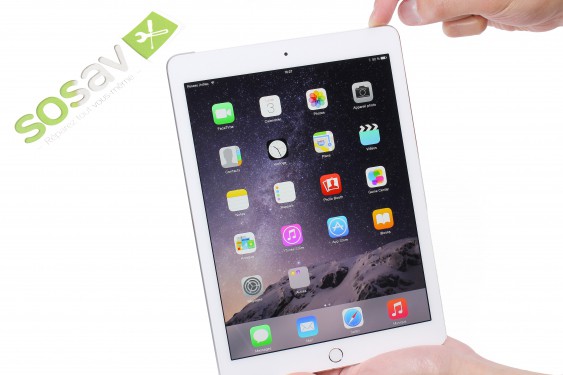

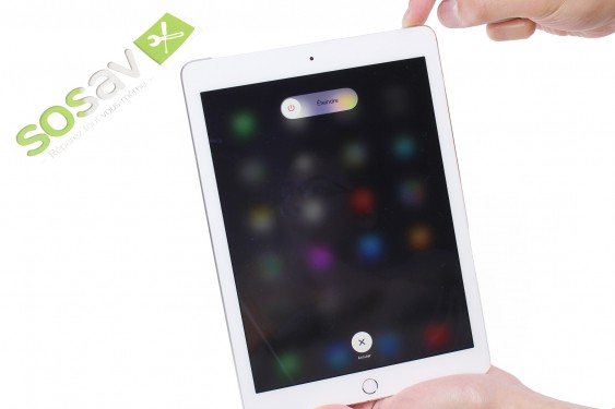

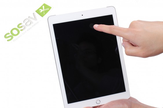

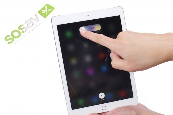

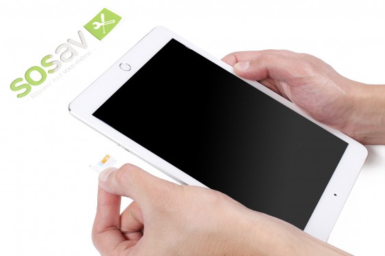

Avant de procéder au démontage de la prise jack de l'iPad Air 2 3G/4G, il est nécessaire, pour des raisons évidentes de sécurité, de l'éteindre.
Pour cela, maintenez appuyé quelques secondes le bouton d'allumage/extinction.
Faites ensuite glisser le bouton "Eteindre" vers la droite.

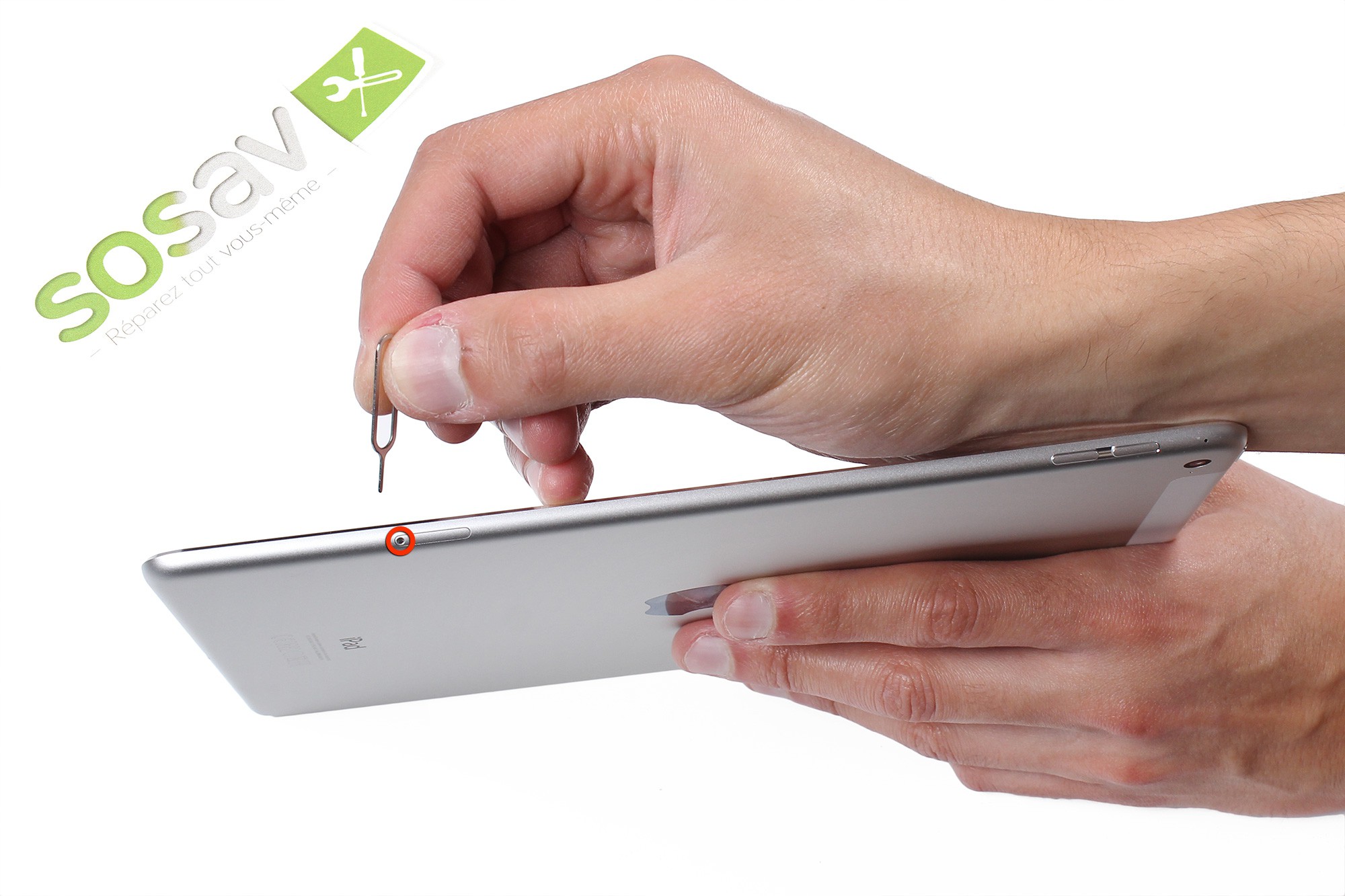

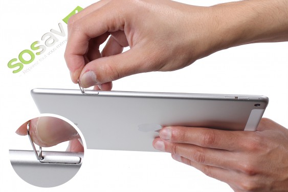

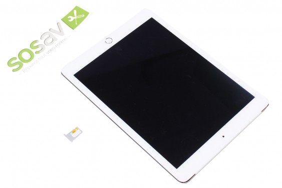

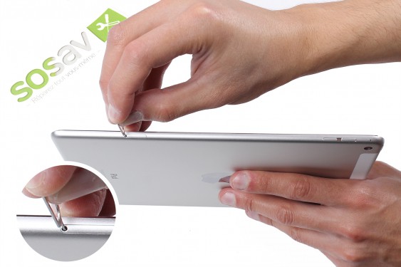

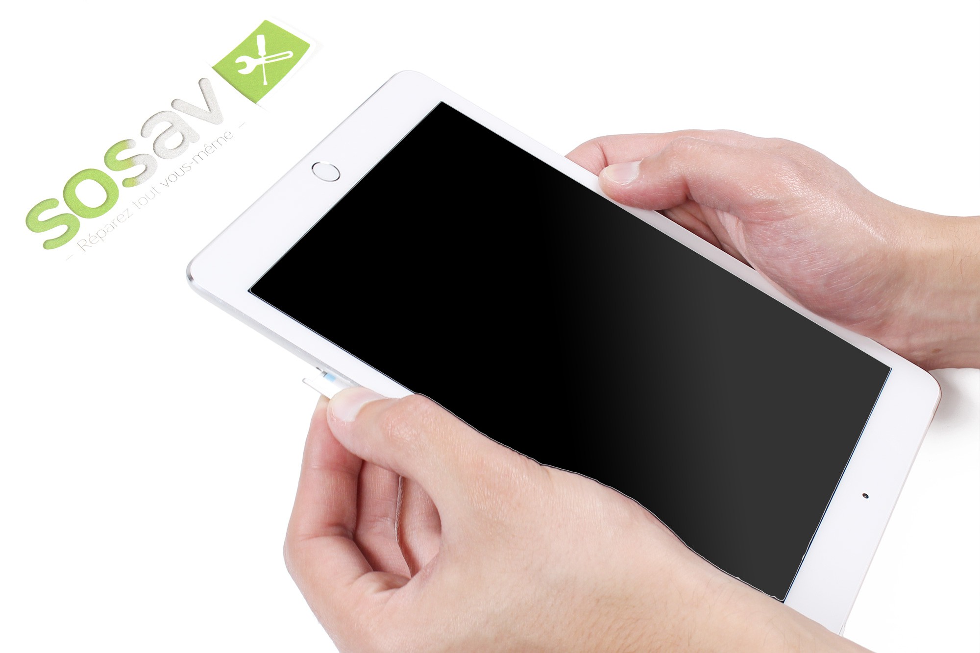

Insérez un outil d'éjection de tiroir SIM dans l'emplacement entouré en rouge sur la première photo.
Appuyez ensuite sur l'outil afin d'éjecter le tiroir SIM de son emplacement.
Puis procédez au retrait du tiroir SIM.
Le tiroir SIM de l'iPad Air 2 3G/4G est désormais démonté.

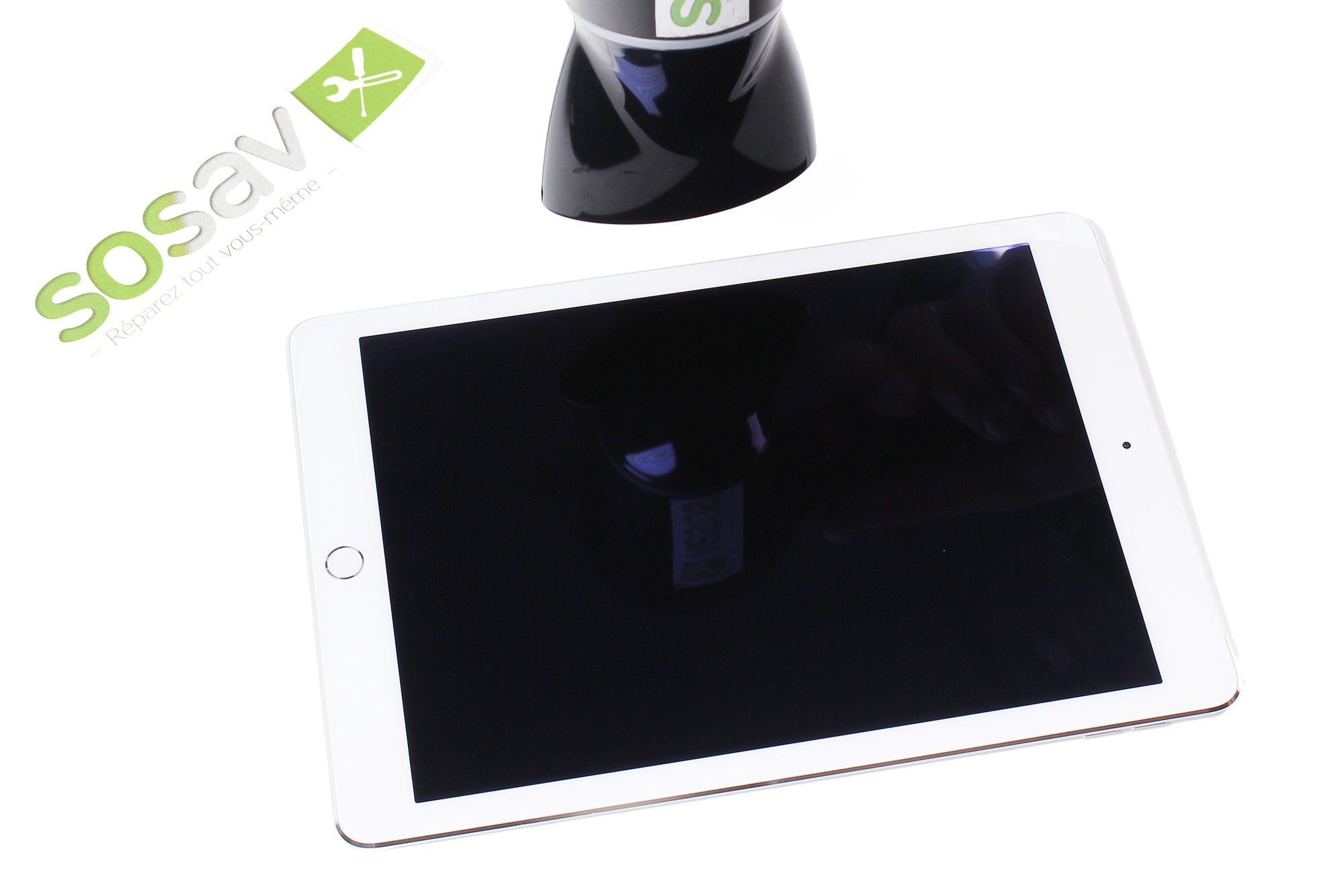

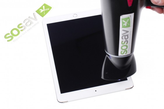

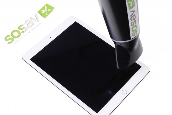

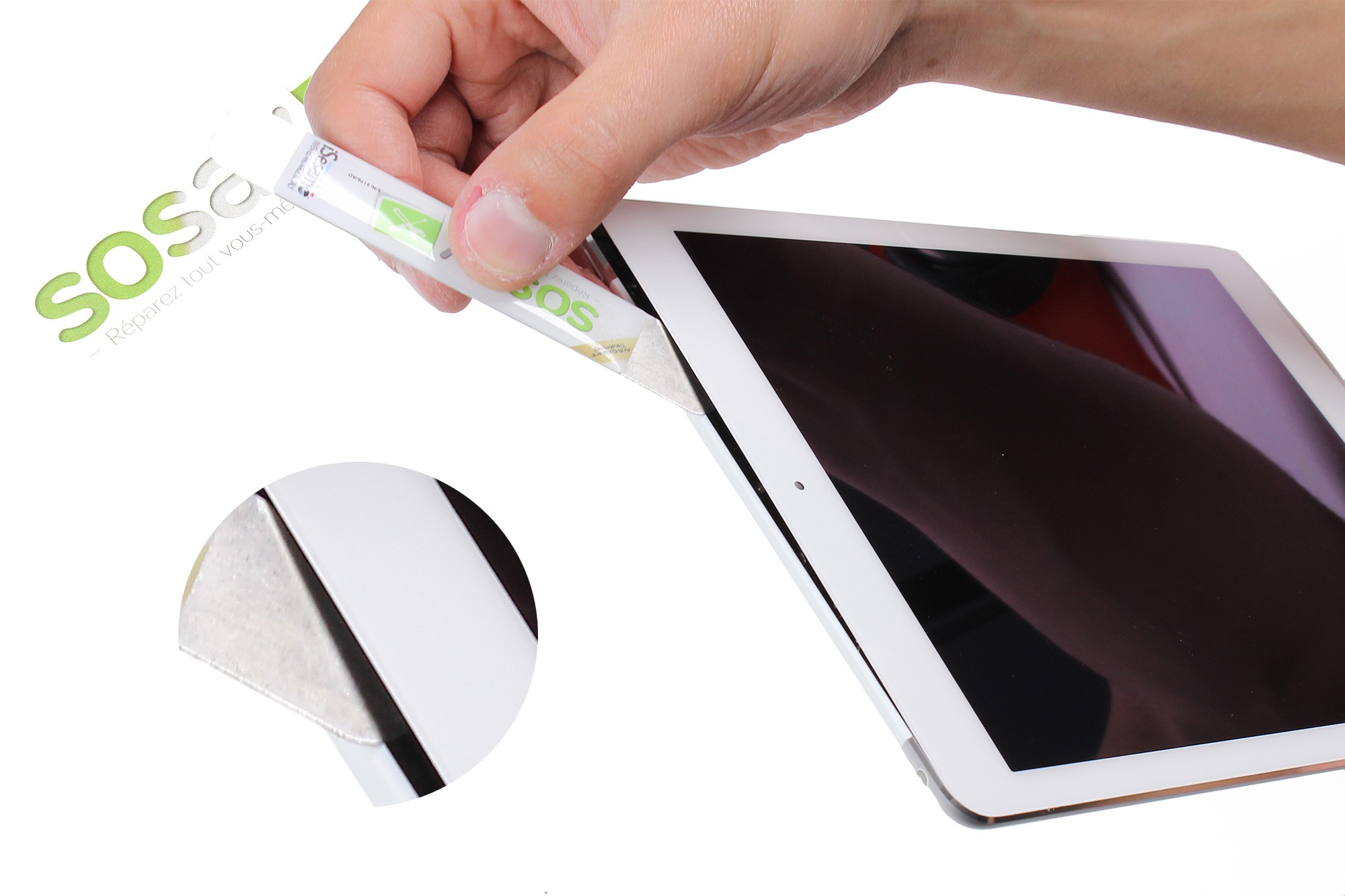

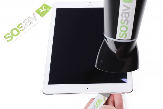

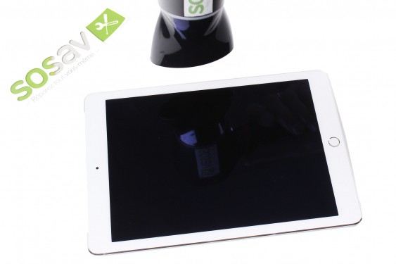

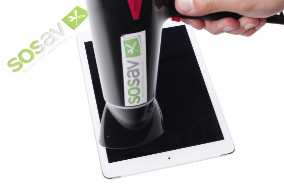

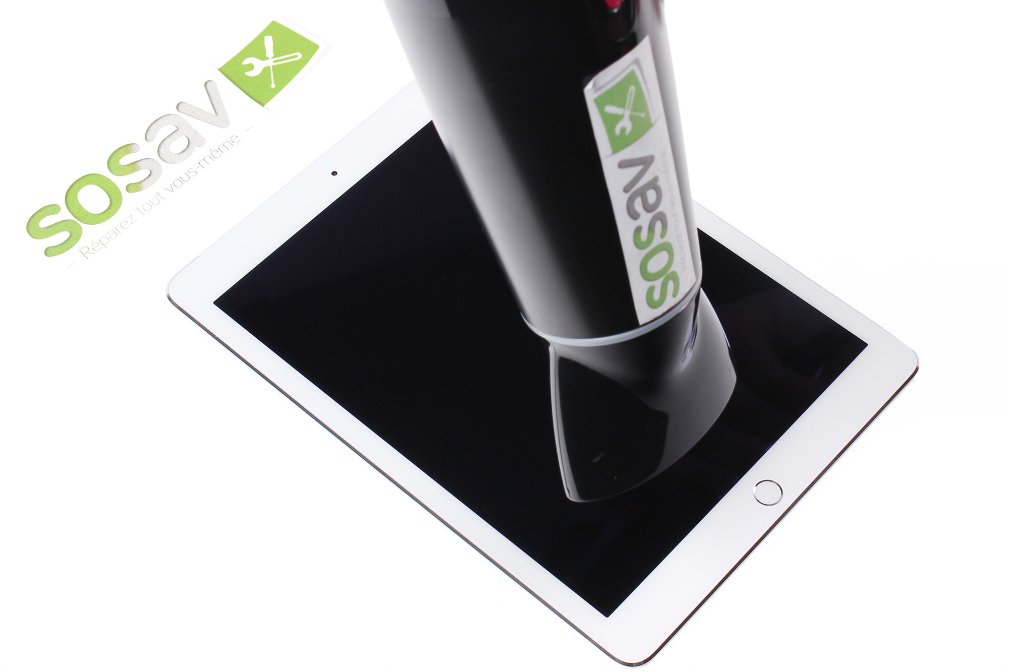

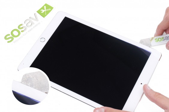

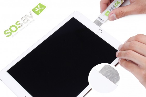

A l'aide d'un sèche-cheveux, chauffez la partie haute ainsi que la partie basse de l'écran de l'iPad durant 2 à 3 minutes.
Ne rechauffez pas l'écran mais son contour uniquement.
Toujours avec le sèche-cheveux, chauffez durant 2 à 3 minutes la partie gauche et droite de l'iPad.

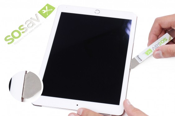

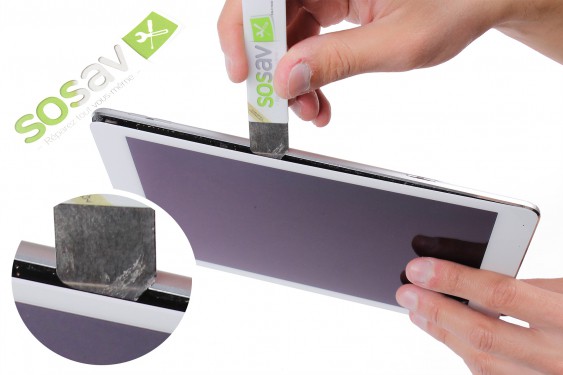

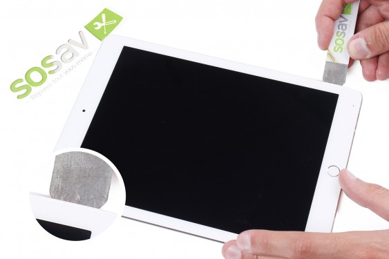

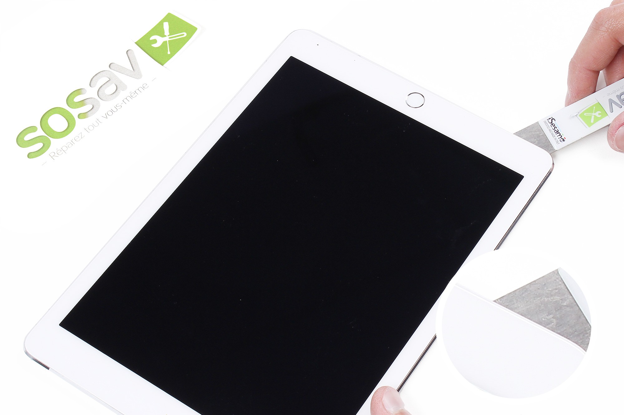

Insérez ensuite très délicatement une spatule iSesamo dans l'interstice droit de l'iPad afin de décoller ce côté de l'écran.
Utilisez la spatule iSesamo afin de décoller délicatement la partie haute et la partie gauche de l'écran de l'iPad.
Si cela est nécessaire, vous pouvez vous aider du sèche-cheveux afin de rechauffer de nouveau durant 1 à 2 minutes l'écran. Cette opération permet de faire fondre la colle le maintenant sur l'iPad.
Toujours à l'aide de la spatule iSesamo, décollez la partie basse de l'écran de l'iPad Air 2.

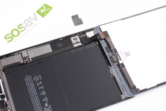

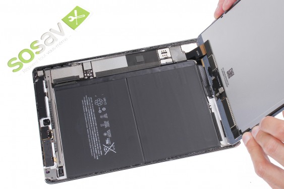

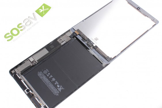

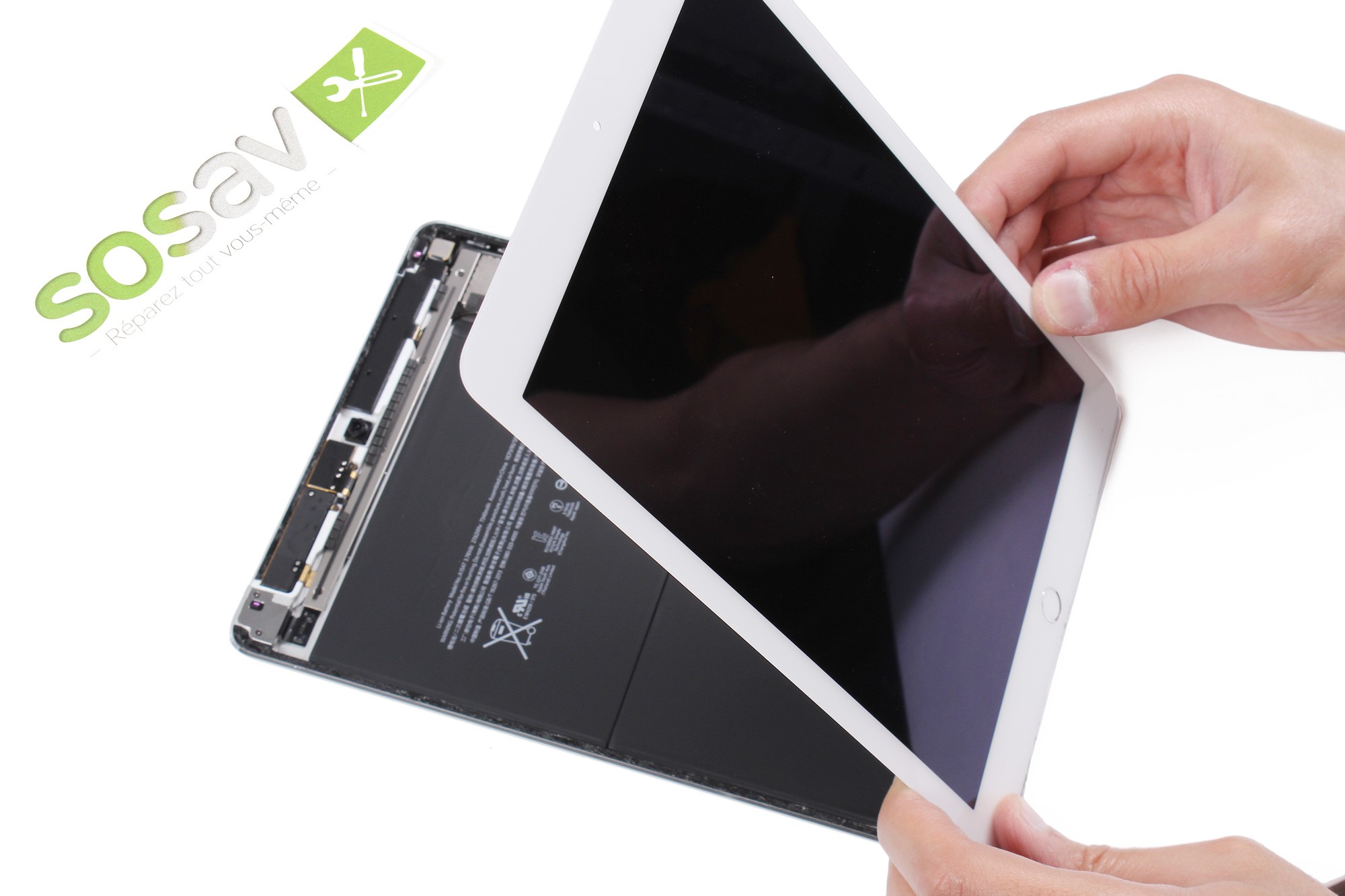

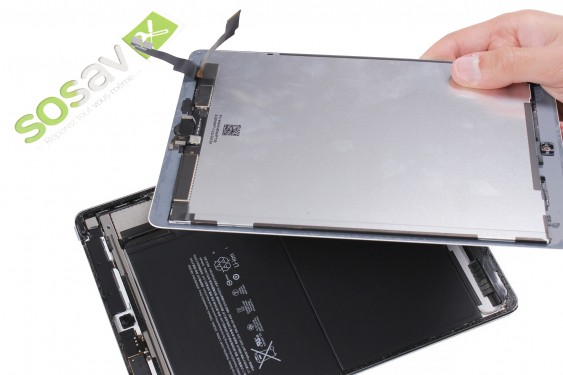

Soulevez ensuite délicatement l'écran en le saisissant par le bas.
Ne retirez pas l'écran de l'iPad, celui-ci étant encore connecté à la carte mère !

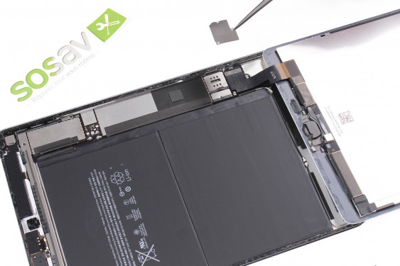

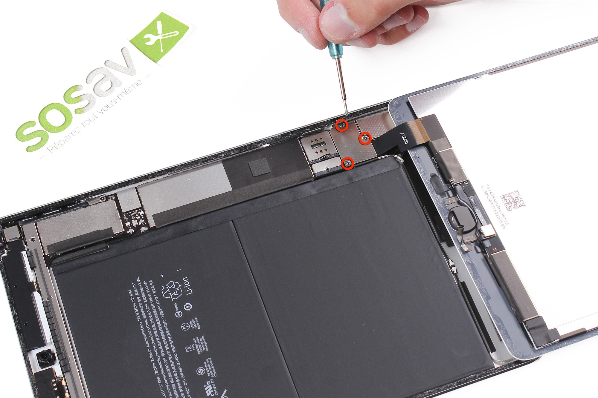

Avec un tournevis cruciforme, dévissez les trois vis entourées en rouge.
Ces vis servent à maintenir le cache-connecteurs de l'écran de l'iPad.
Prenez ensuite une pince pour le retirer complètement.
Le cache-connecteurs de l'écran de l'iPad est désormais démonté.

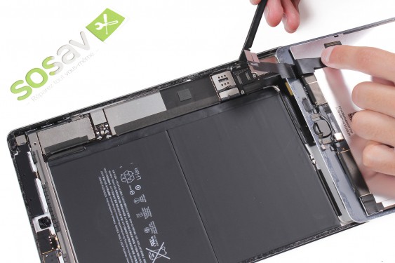

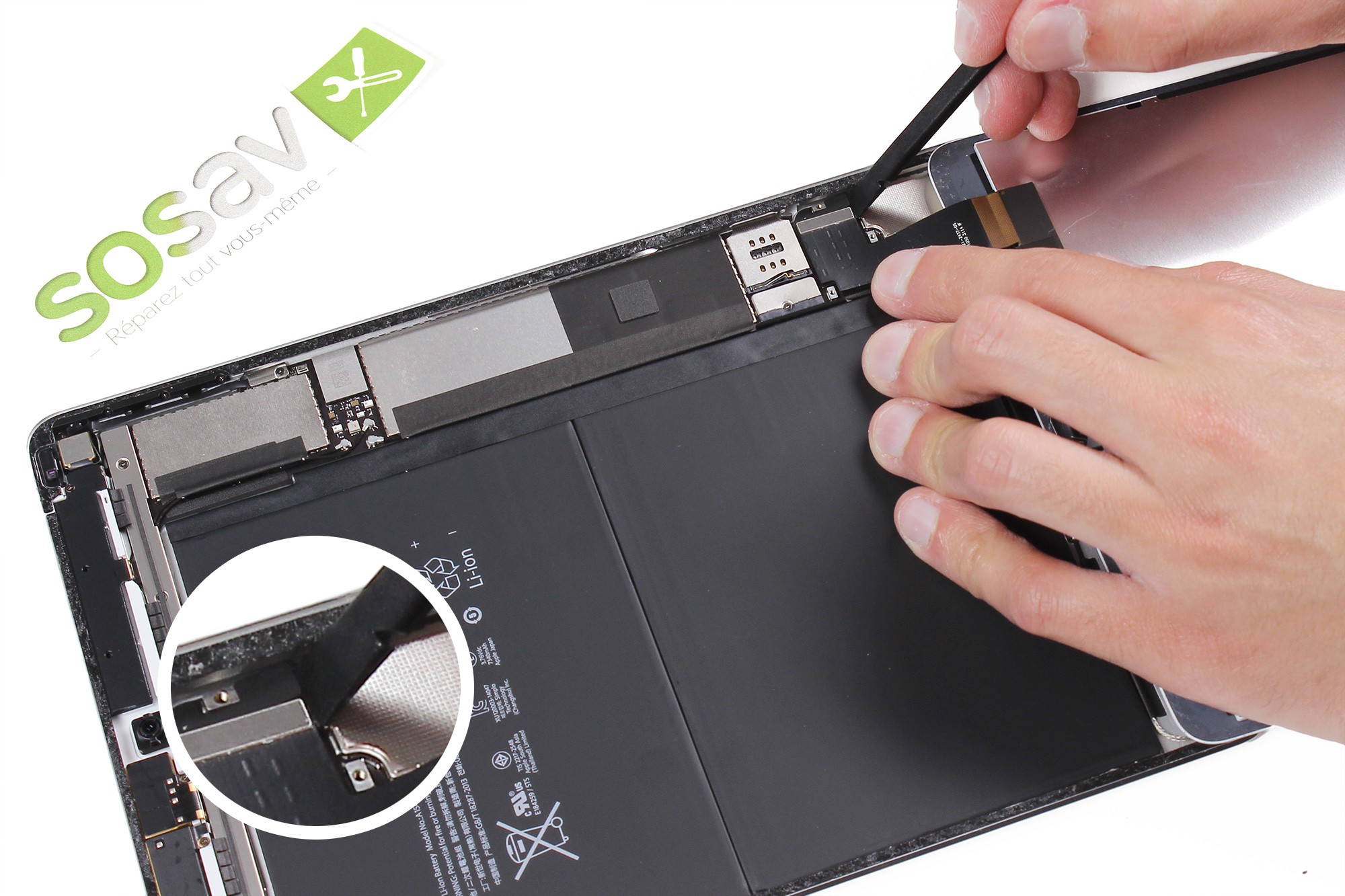

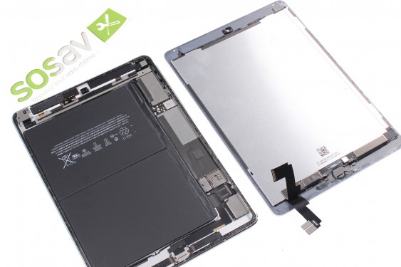

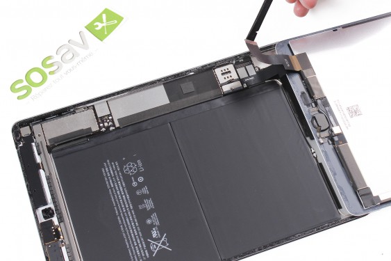

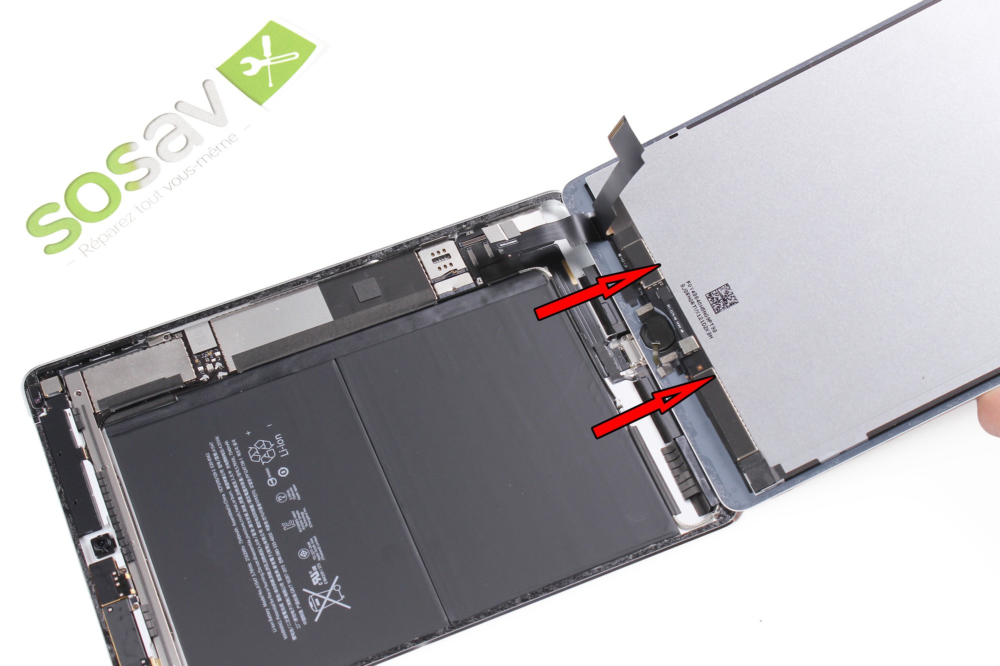

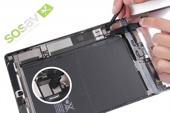

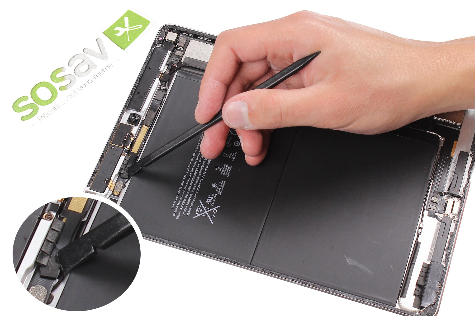

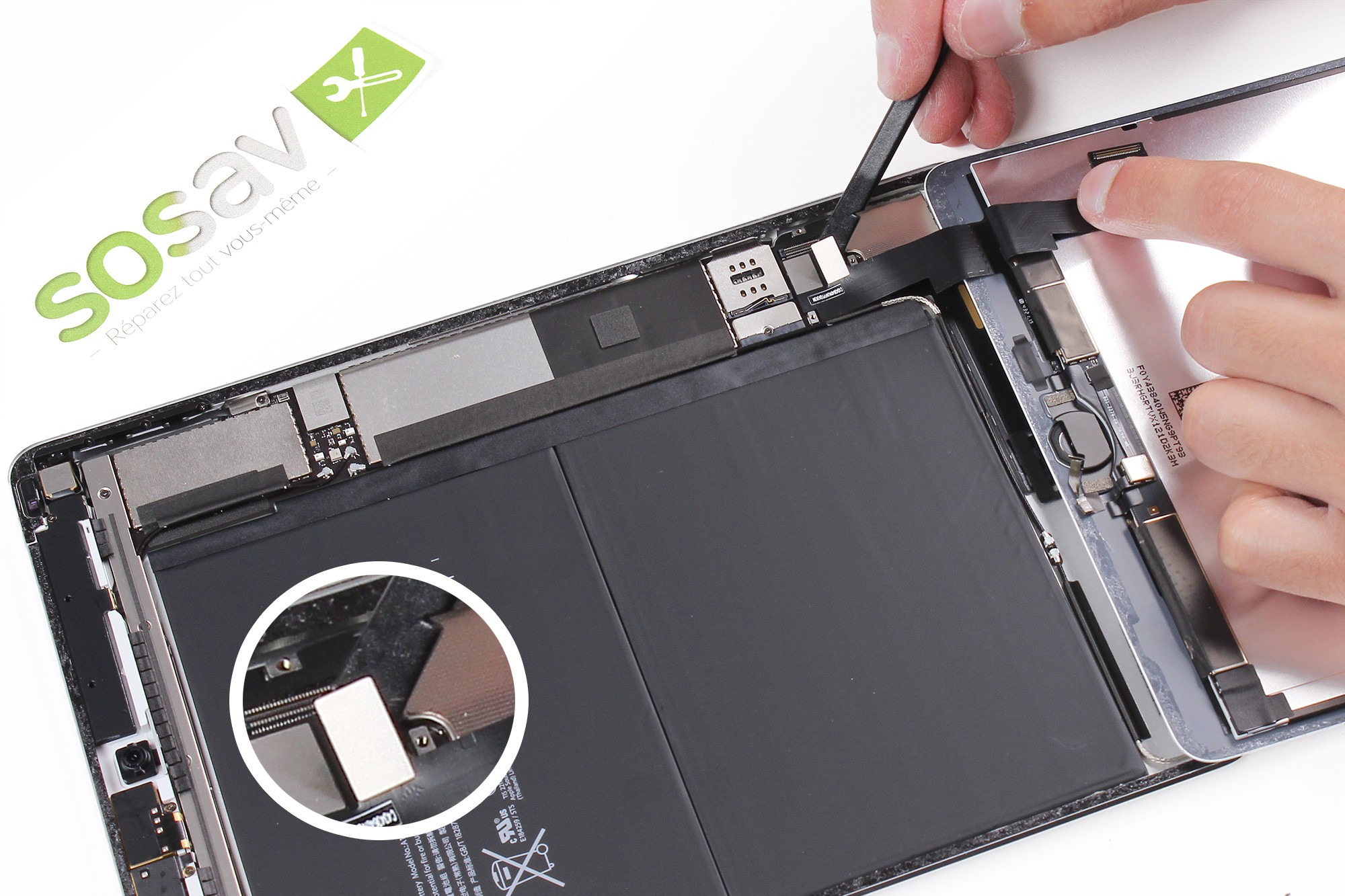

Utilisez la spatule en nylon pour déconnecter en douceur la nappe de liaison de l'écran.
Toujours en utilisant la spatule en nylon, déconnectez les deux autres nappes de liaison de l'écran.
Soulevez ensuite délicatement l'écran en le tirant vers l'exterieur comme indiqué sur la photo numéro 1 de cette étape.

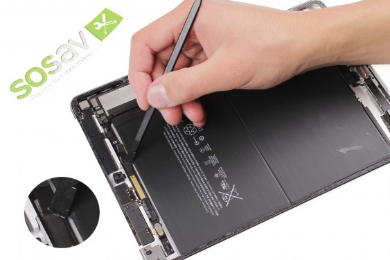

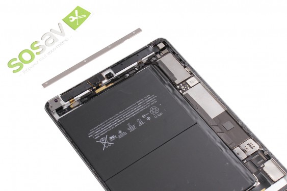

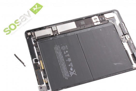

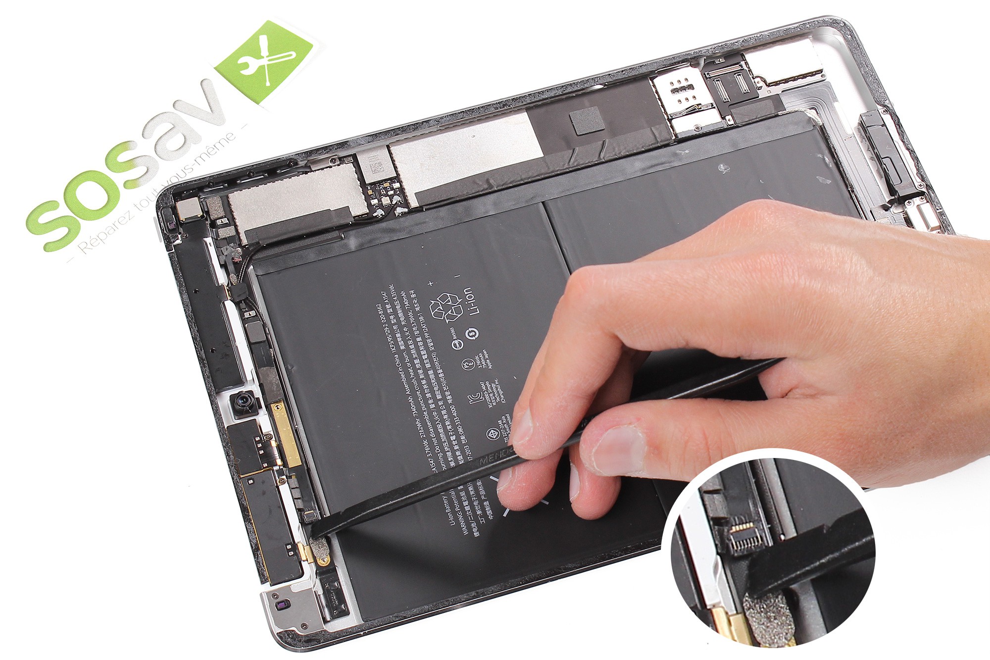

Utilisez la spatule en nylon afin de décoller la bande adhésive noire puis procédez à son retrait.

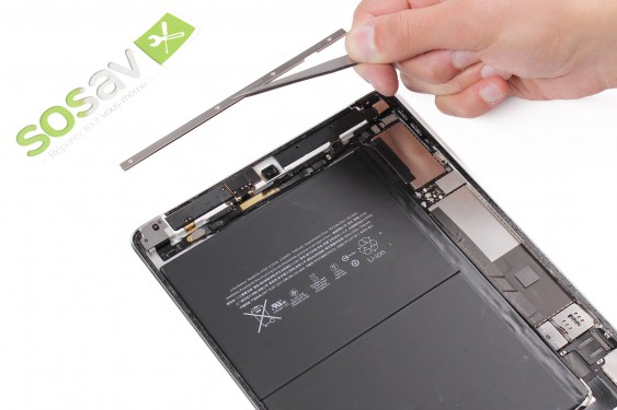

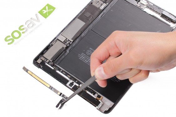

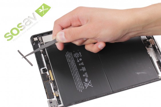

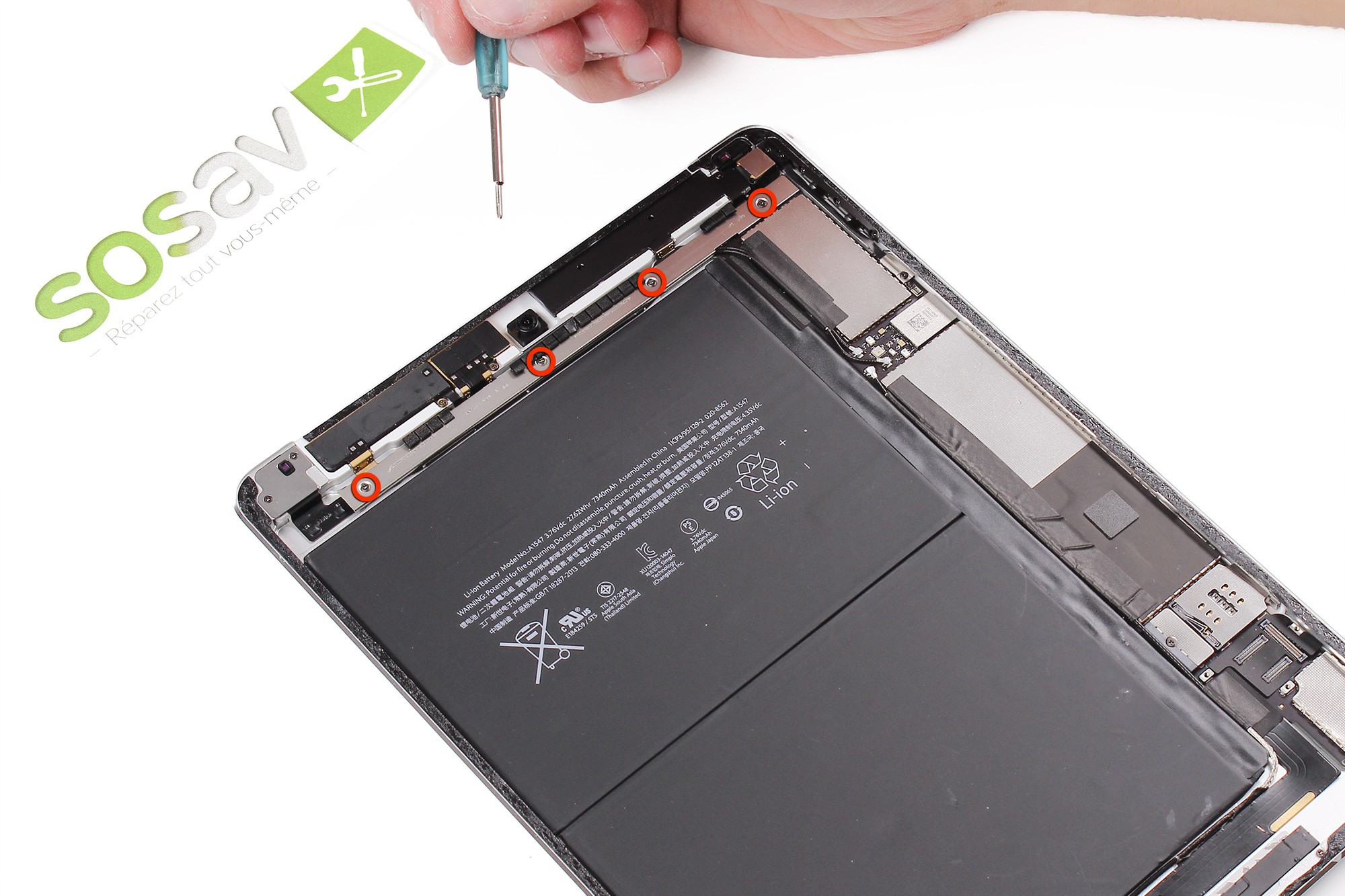

A l'aide du tournevis cruciforme, dévissez les quatre vis entourées en rouge.

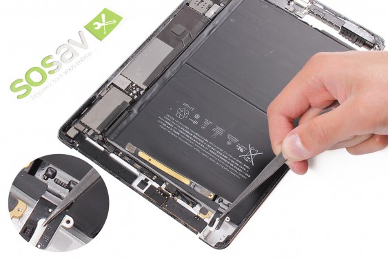

Ces vis servent à maintenir l'élément métallique d'appui des connecteurs du haut.
Saisissez ensuite cet élément via la pince puis procédez à son retrait.

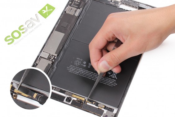

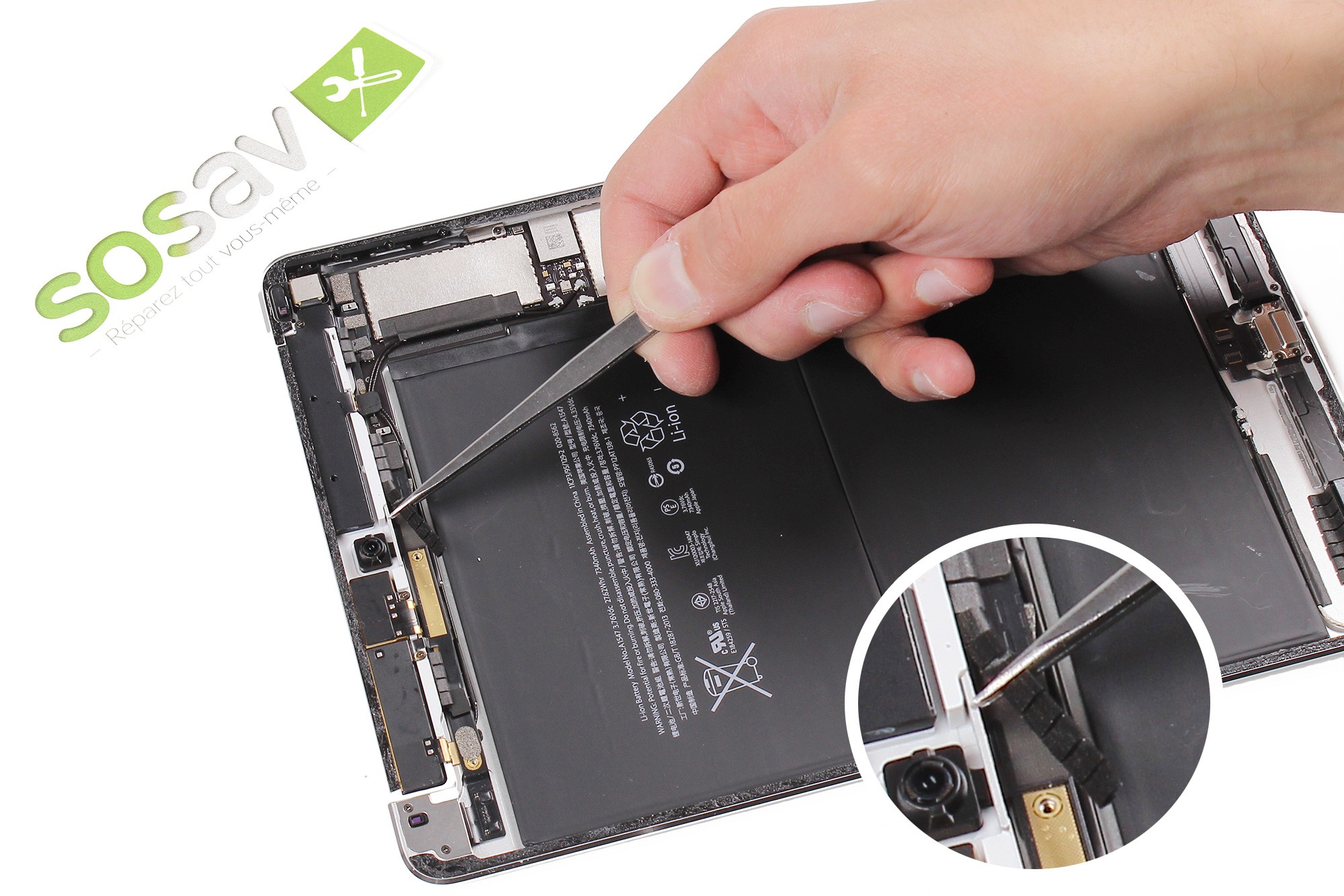

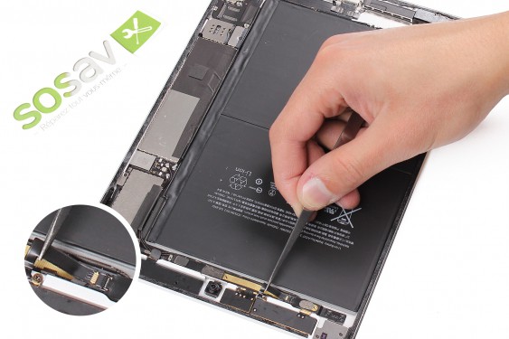

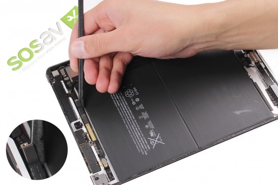

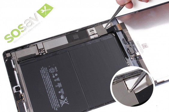

Avec la pince, saisissez puis procédez au retrait de l'adhésif gris.

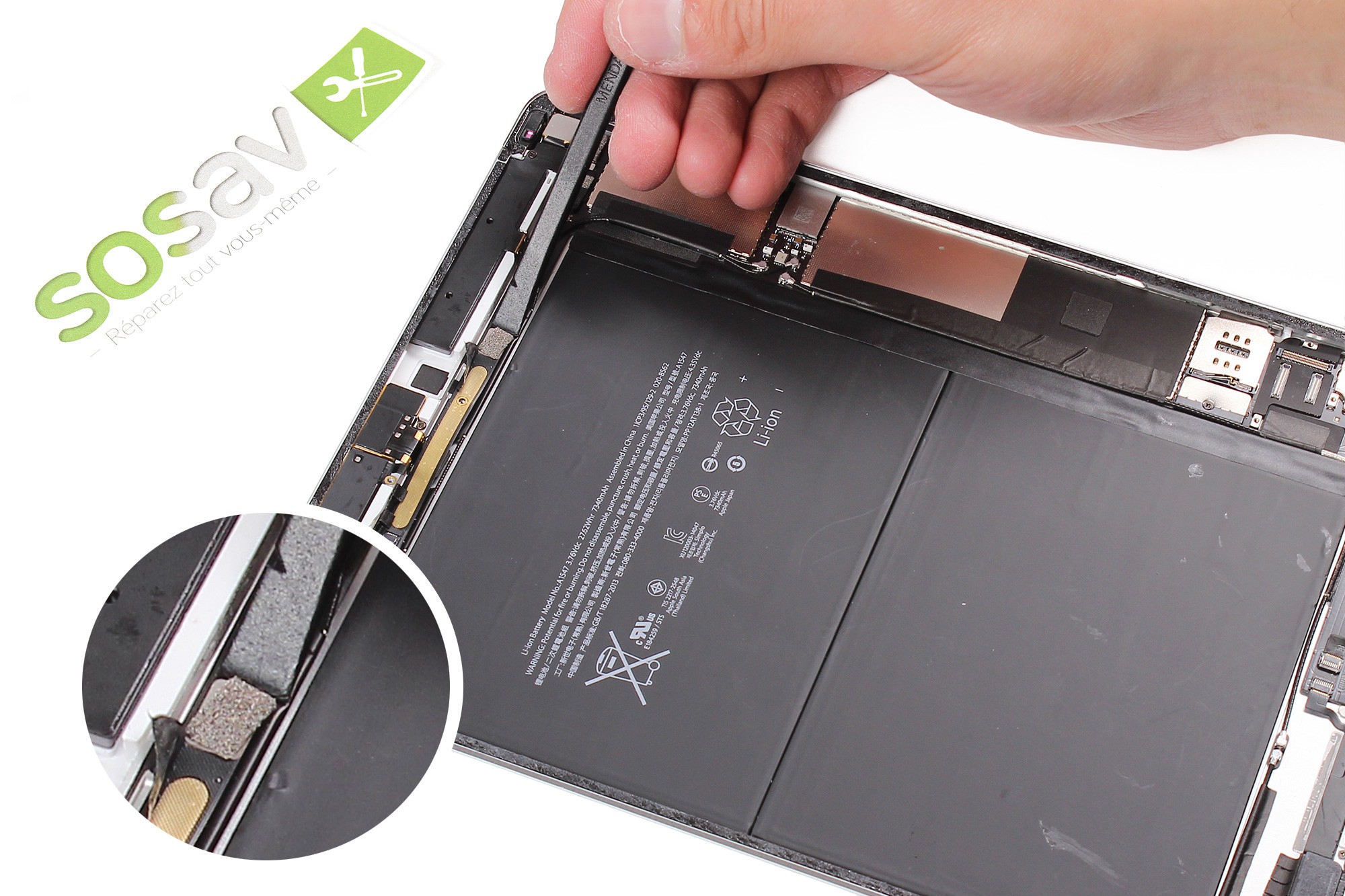

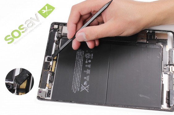

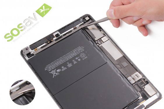

Utilisez la spatule en nylon afin de décoller l'adhésif noir recouvrant le connecteur de l'antenne WiFi gauche.

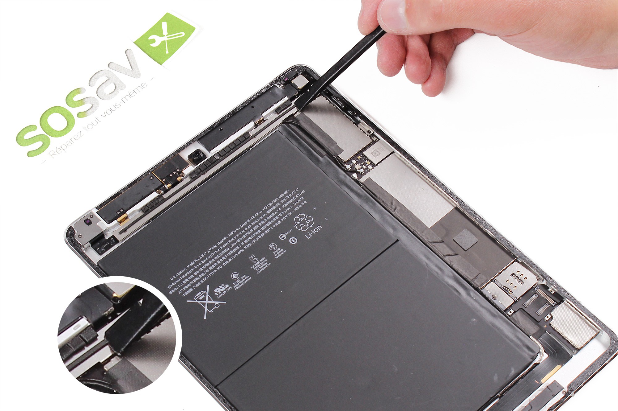

Conservez la spatule en nylon afin de déverrouiller le connecteur de la nappe de l'antenne WiFi gauche.
Avec la pince, déconnectez ensuite la nappe de liaison comme indiqué en photo 3 et 4.

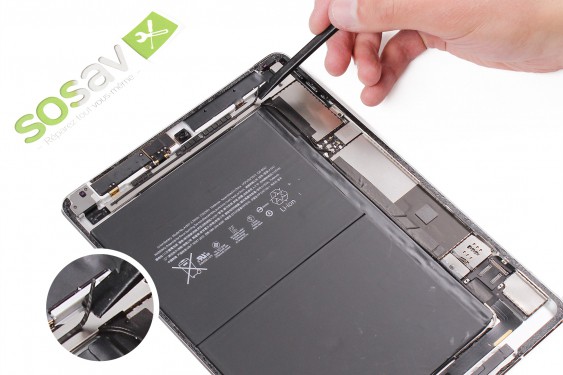

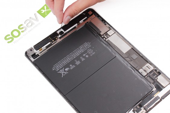

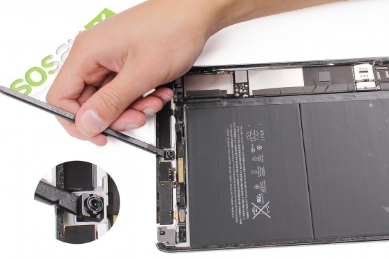

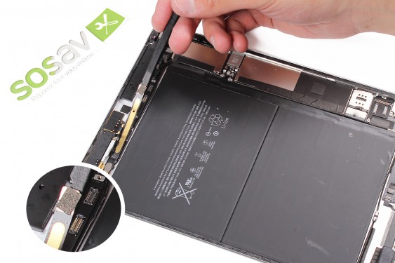

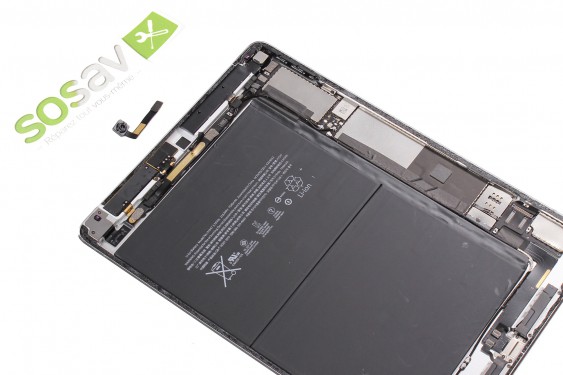

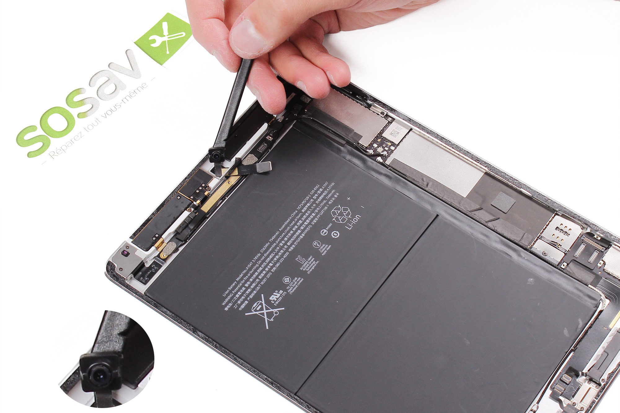

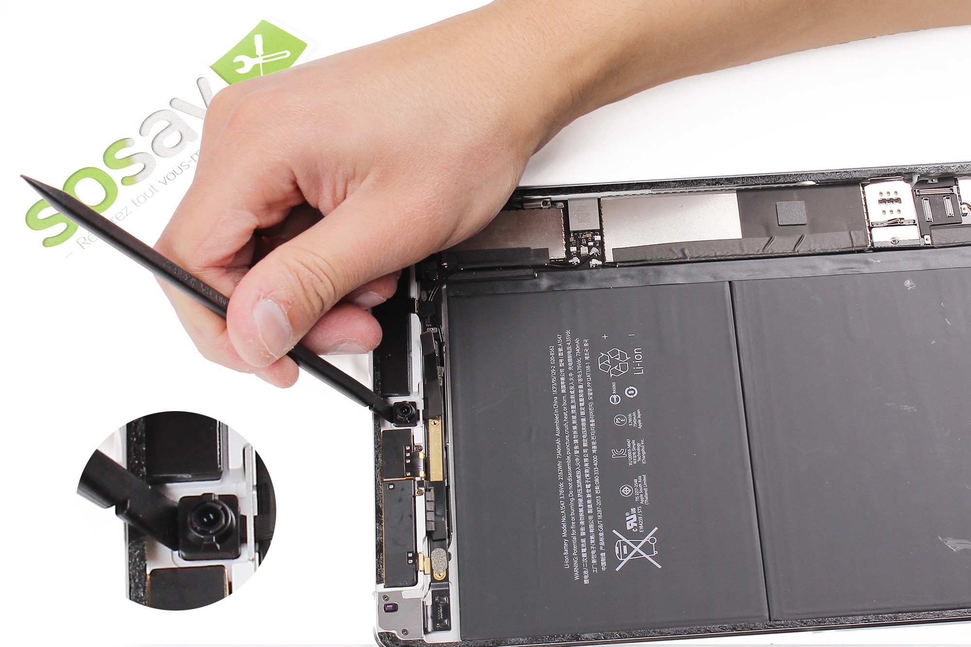

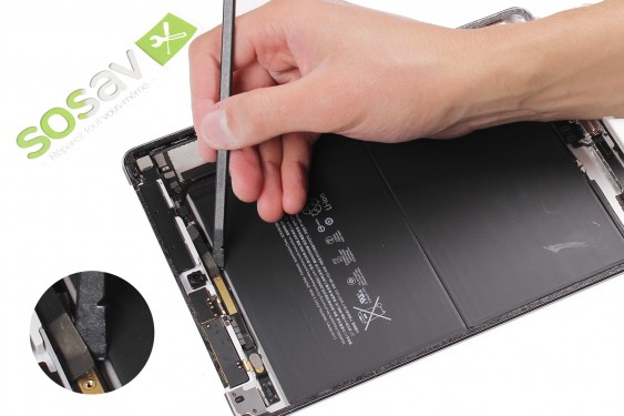

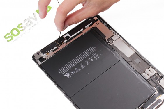

Prenez la spatule en nylon pour déconnecter la nappe de liaison de la caméra avant.
Toujours avec la spatule en nylon, décollez la caméra avant ainsi que l'adhésif de maintien de cette dernière.
Procédez ensuite au retrait de la caméra avant en utilisant la spatule en nylon.
La caméra avant de l'iPad Air 2 3G est désormais démontée.

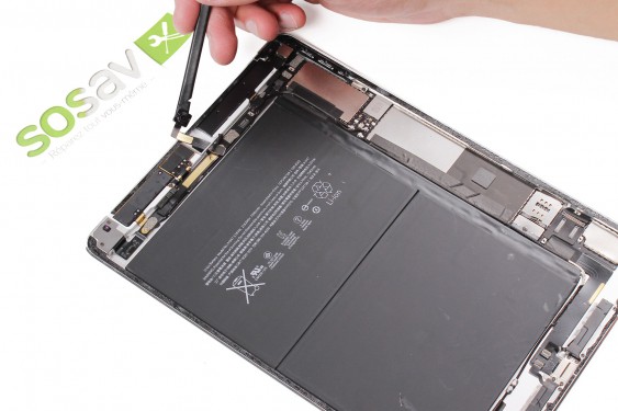

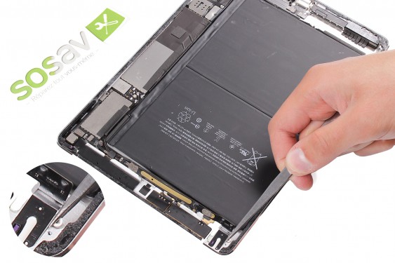

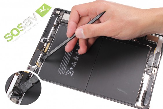

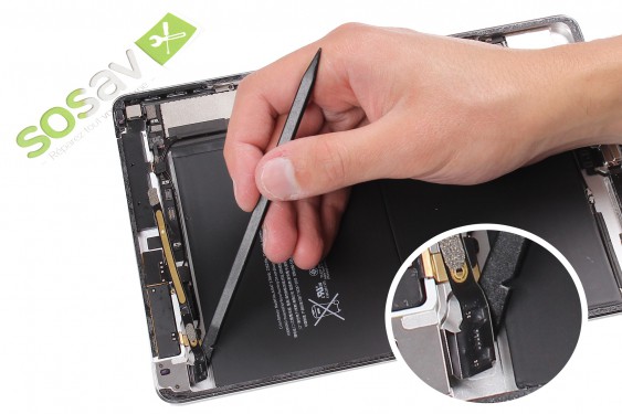

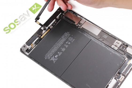

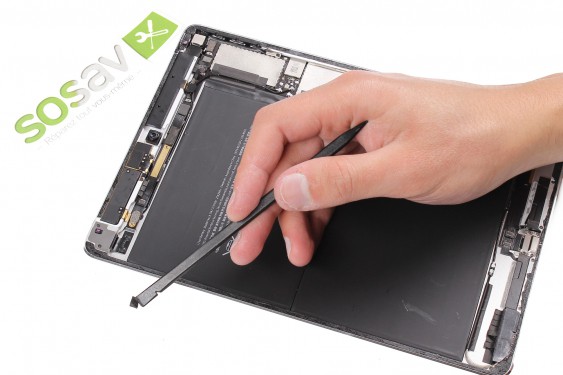

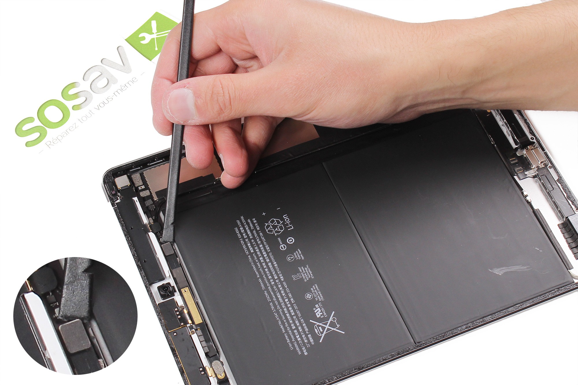

Ne quittez toujours pas la spatule en nylon pour déconnecter la prise jack.
Utilisez ensuite la spatule en nylon afin de décoller la première partie de l'ensemble prise jack.

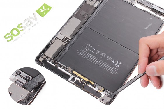

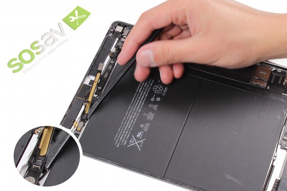

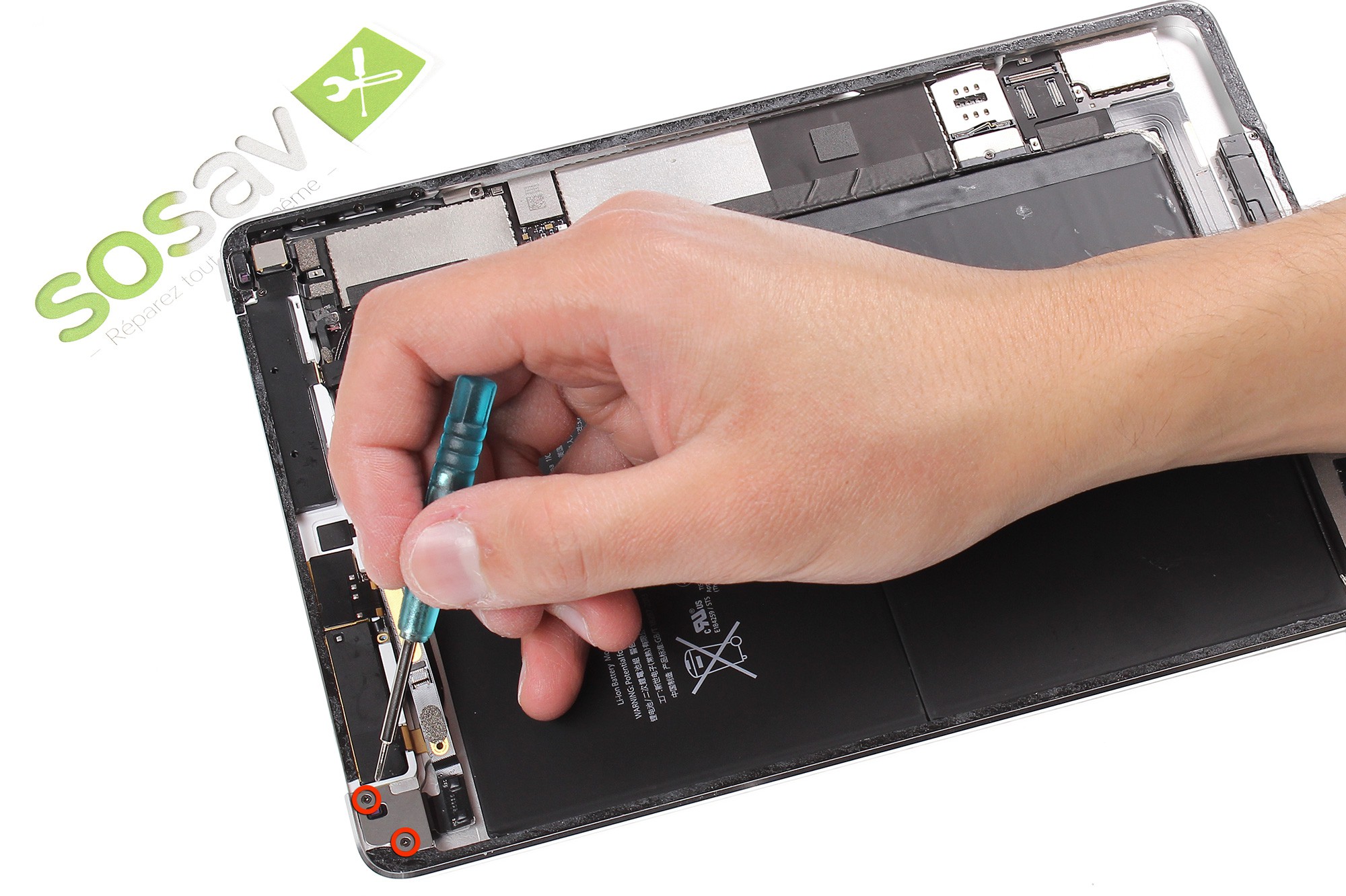

A l'aide du tournevis cruciforme, dévissez les deux vis entourées en rouge.
Ces vis servent à maintenir le blindage métallique de la prise jack.

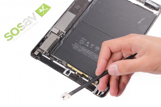

Utilisez la spatule en nylon afin de procéder à son retrait.

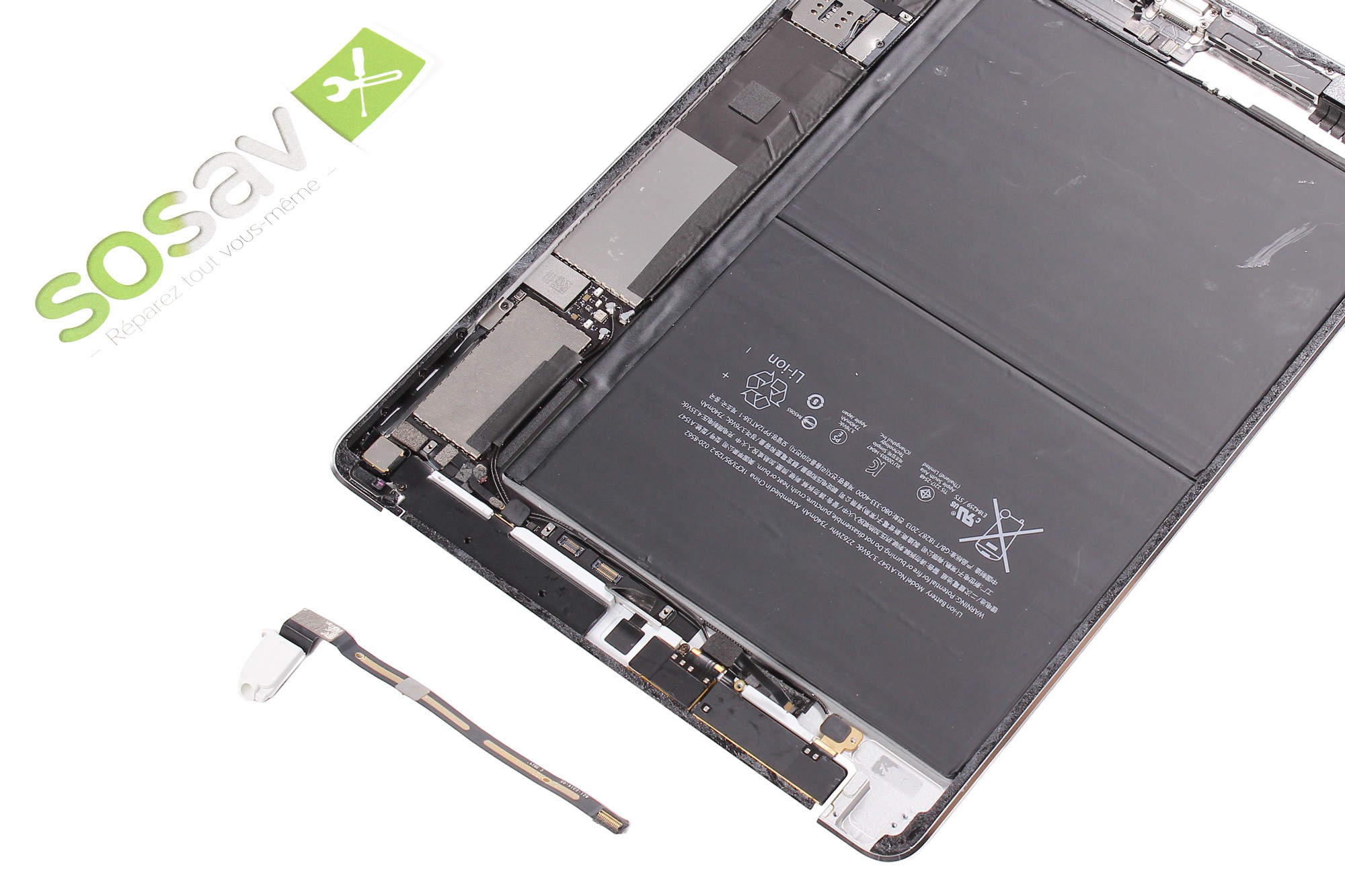

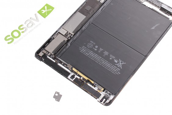

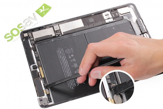

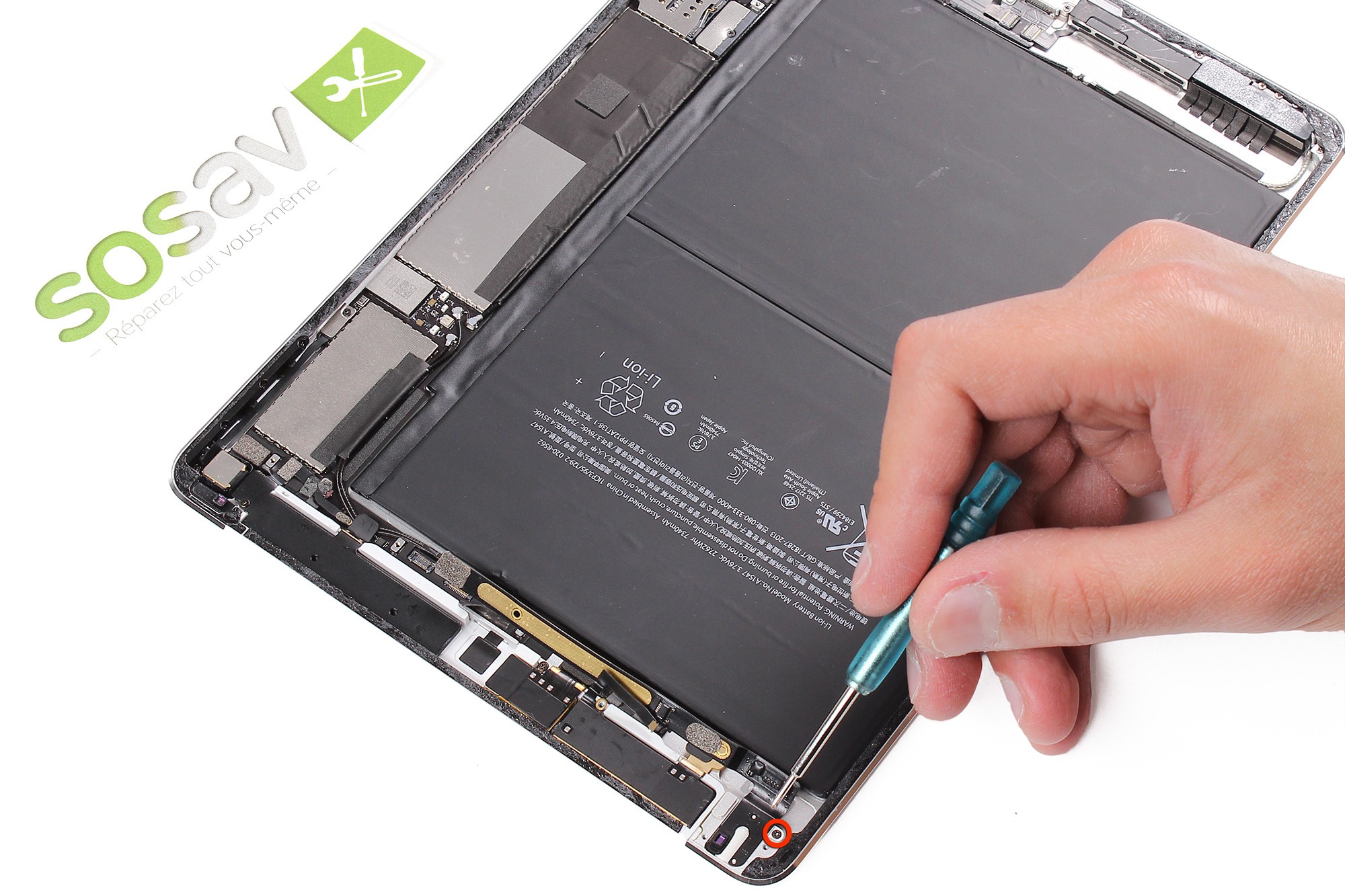

Avec le tournevis cruciforme, dévissez la vis entourée en rouge.
Cette vis sert à maintenir la prise jack sur le châssis de l'iPad.
Utilisez à présent la pince afin de saisir et retirer l'ensemble prise jack.
Etape 24
La prise jack de l'iPad Air 2 3G/4G est désormais démontée.
