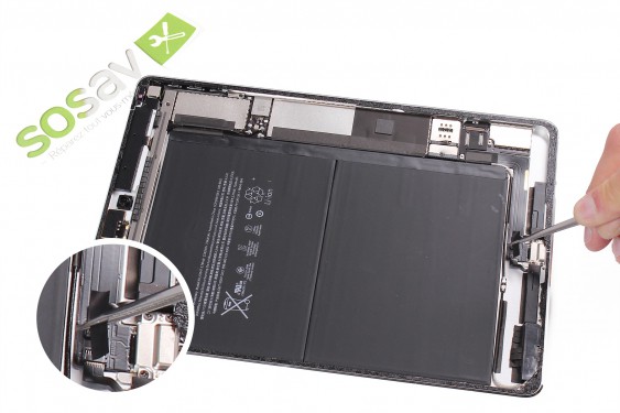

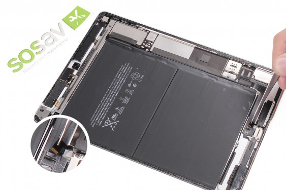

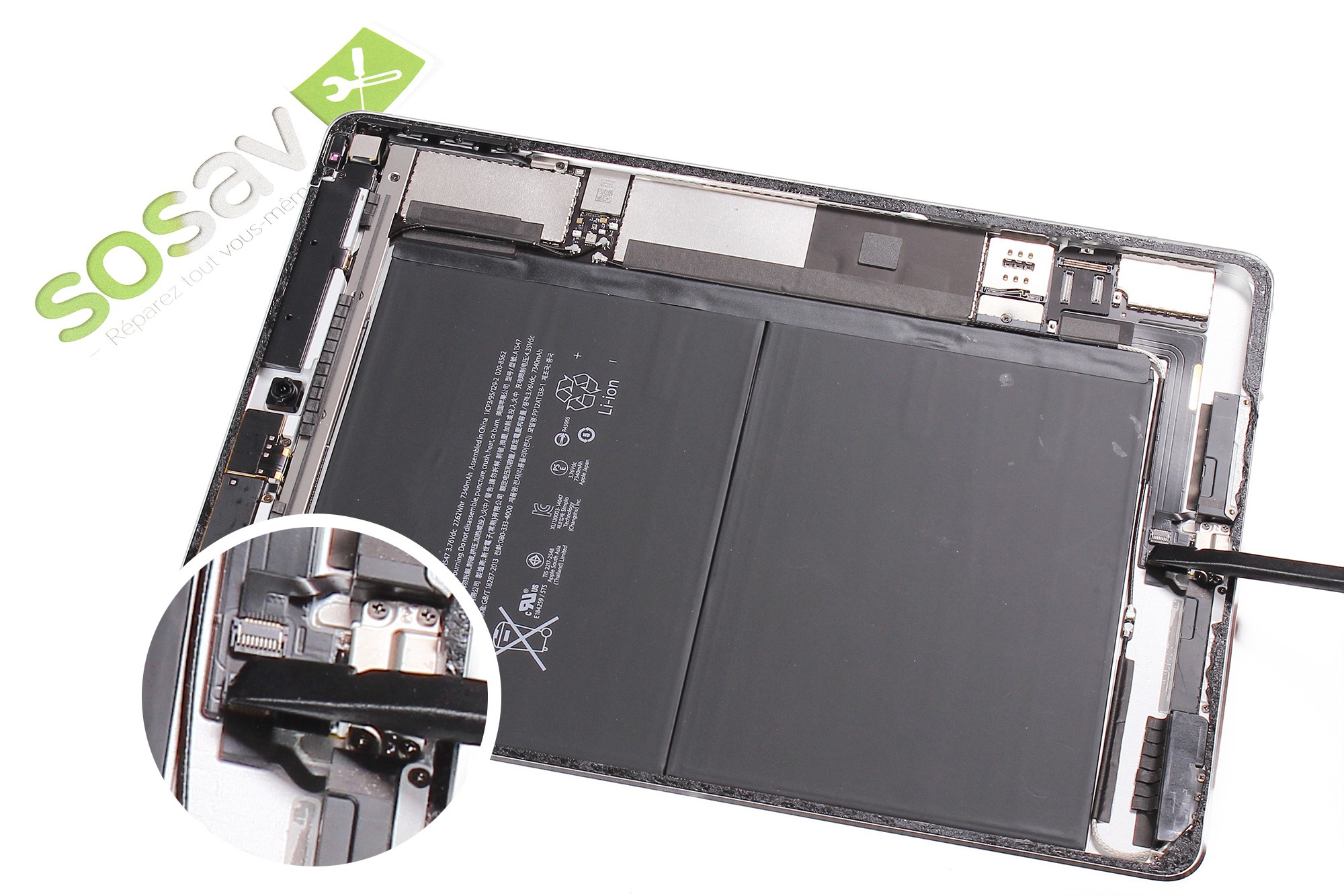

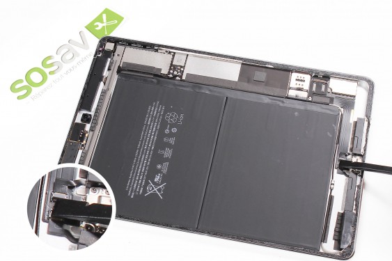

Utilisez la spatule en nylon pour déconnecter en douceur la nappe de liaison de l'écran.
Toujours en utilisant la spatule en nylon, déconnectez les deux autres nappes de liaison de l'écran.
Soulevez ensuite délicatement l'écran en le tirant vers l'exterieur comme indiqué sur la photo numéro 1 de cette étape.

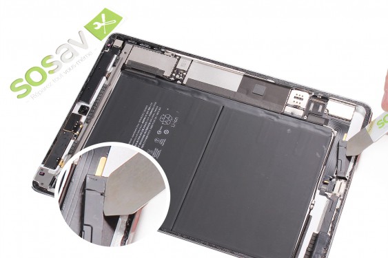

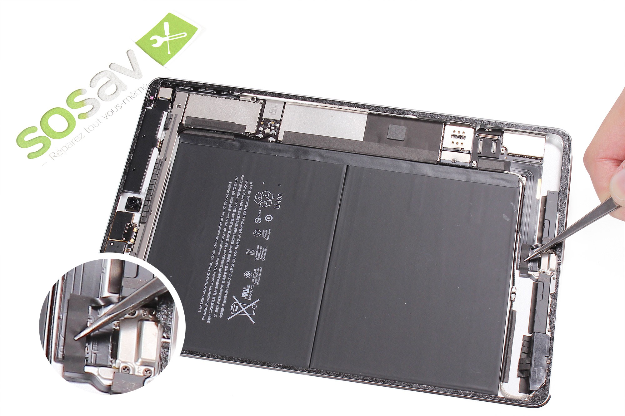

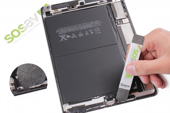

A l'aide de la pince, saisissez puis procédez au retrait de l'adhésif noir recouvrant le connecteur du haut-parleur droit.

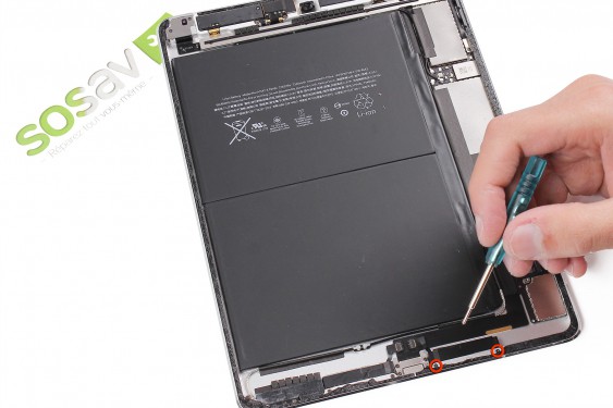

Utilisez ensuite la spatule iSesamo afin de découvrir l'adhésif maintenant la partie basse de l'écran afin de laisser apparaitre 2 vis.

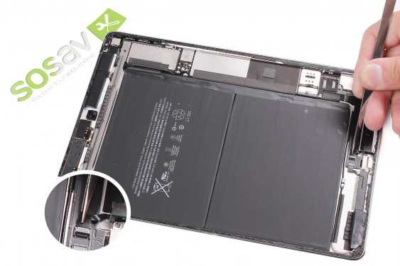

Reprenez le tournevis cruciforme, dévissez les deux vis entourées en rouge.
Ces vis servent à maintenir le haut-parleur droit sur le châssis de l'iPad.

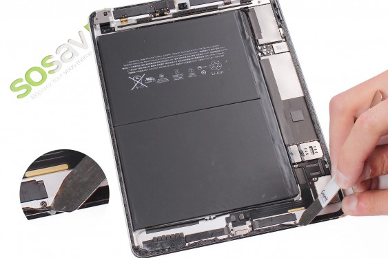

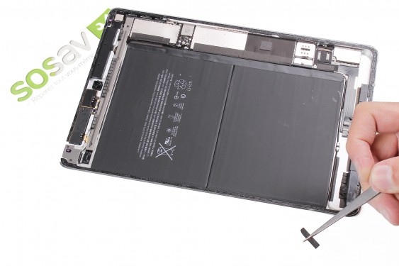

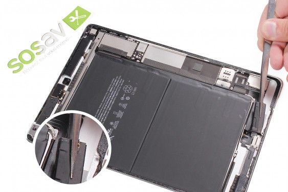

Conservez la spatule en nylon pour déverrouiller le connecteur du haut-parleur droit.
Procédez ensuite au retrait de la nappe du haut-parleur droit à l'aide de la pince.

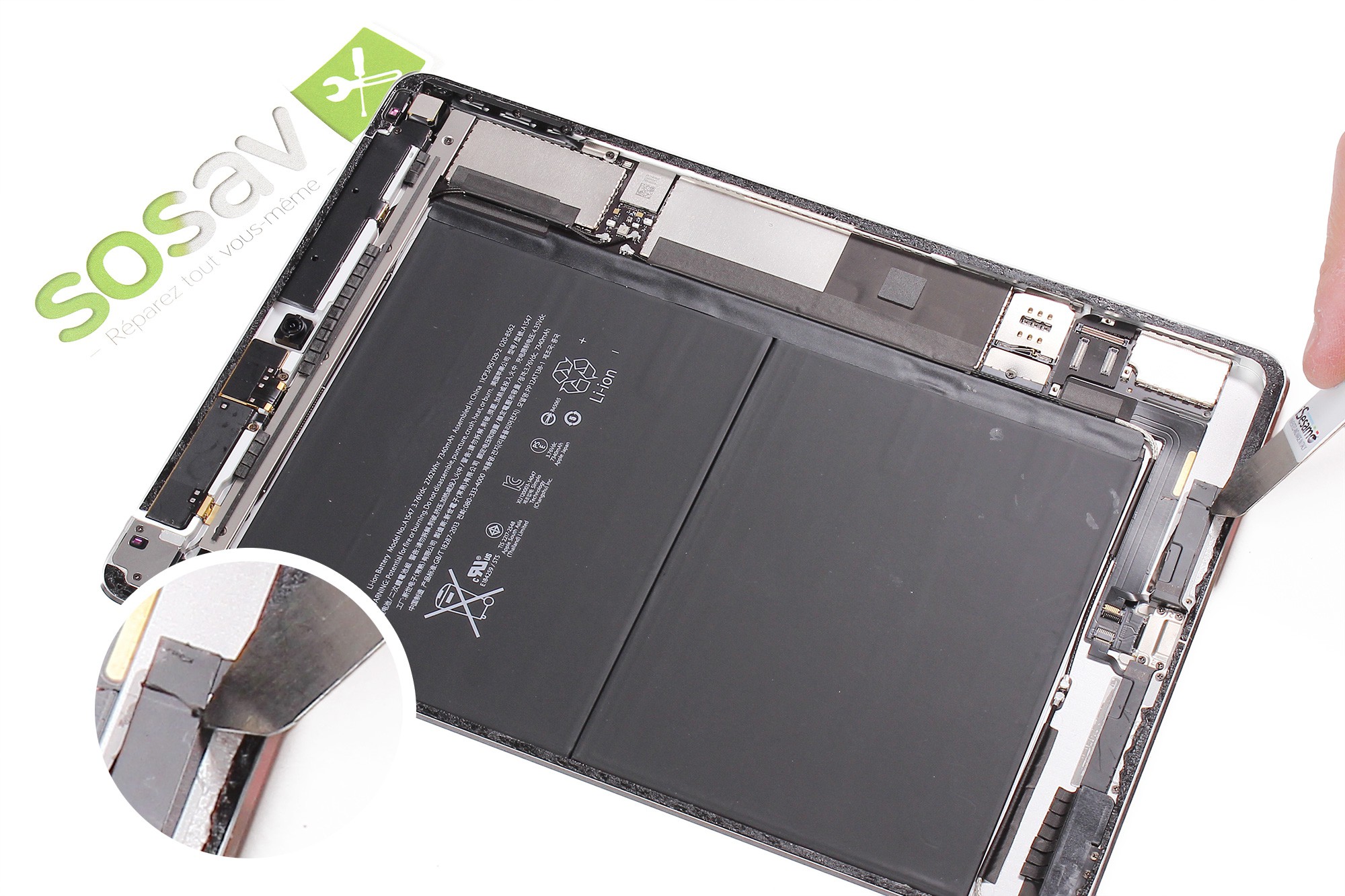

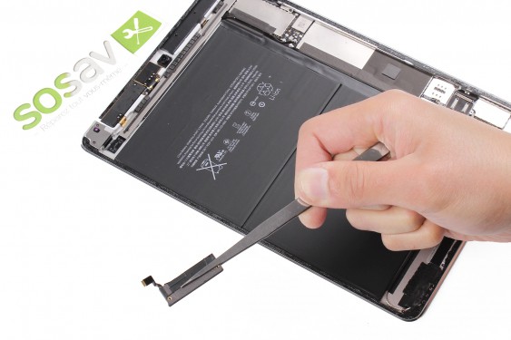

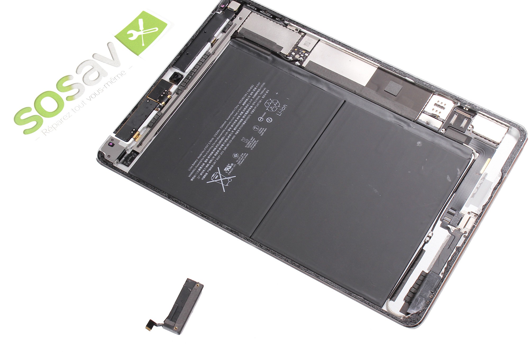

Reprenez la spatule iSesamo pour décoller délicatement le haut-parleur droit.

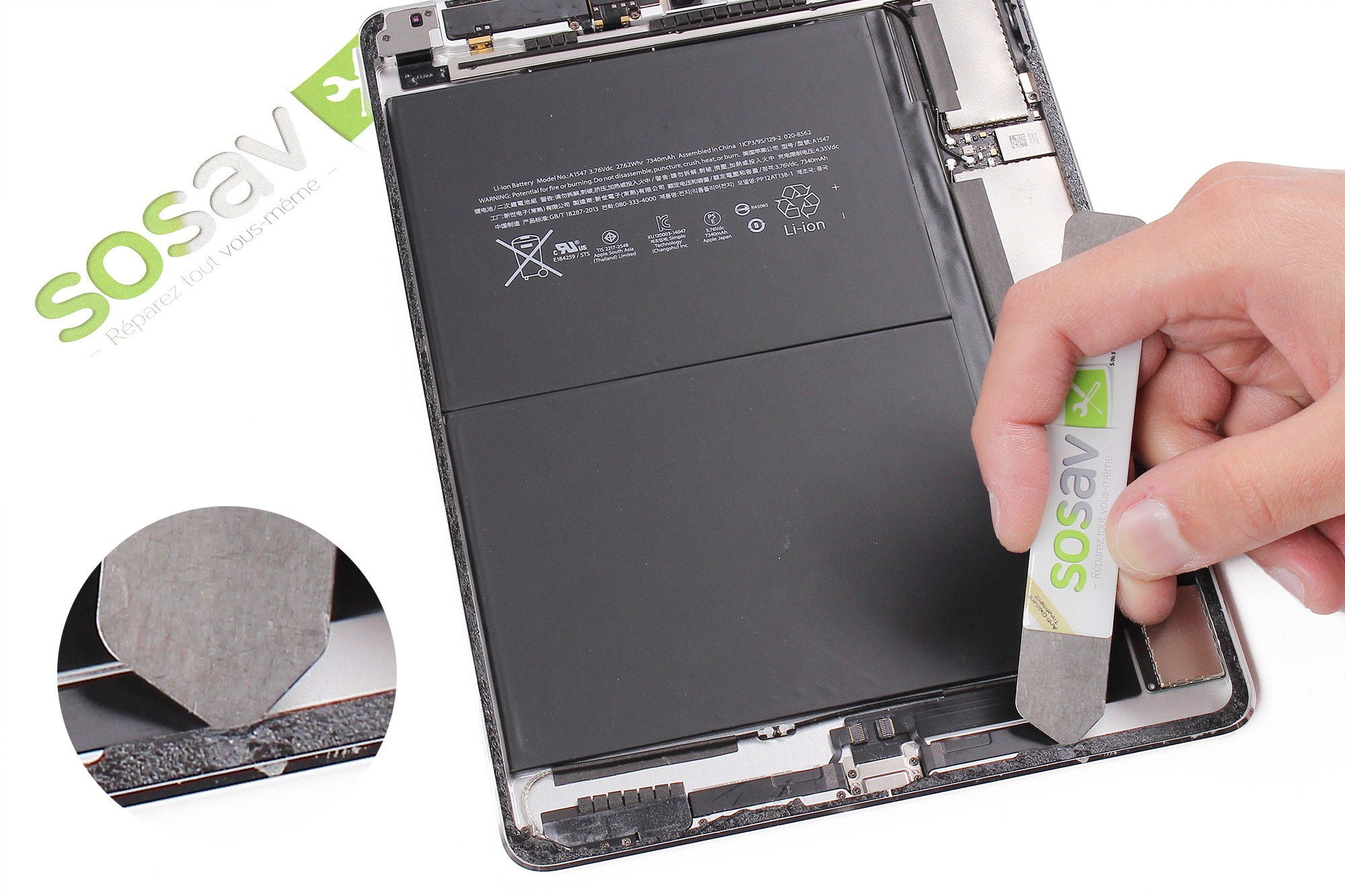

Utilisez ensuite la pince afin de saisir et retirer le haut-parleur droit.

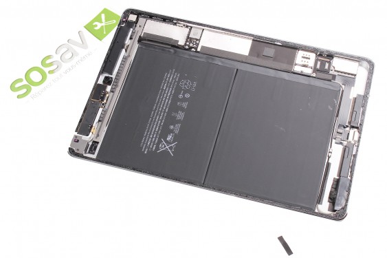

Le haut-parleur droit de l'iPad Air 2 3G/4G est désormais démonté.
