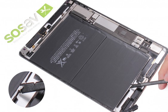

Utilisez la spatule en nylon pour déconnecter en douceur la nappe de liaison de l'écran.
Toujours en utilisant la spatule en nylon, déconnectez les deux autres nappes de liaison de l'écran.
Soulevez ensuite délicatement l'écran en le tirant vers l'exterieur comme indiqué sur la photo numéro 1 de cette étape.

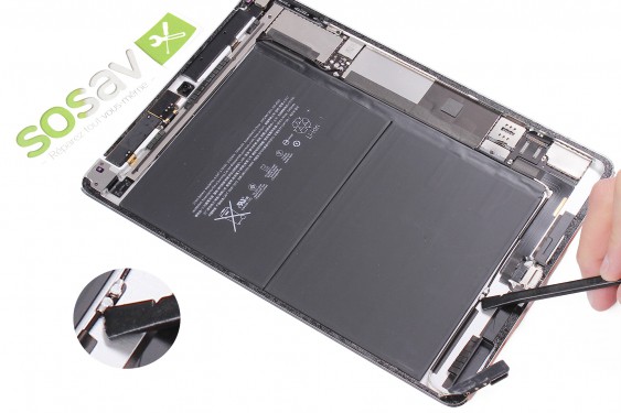

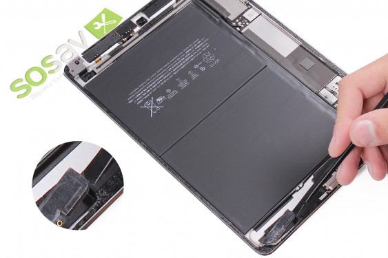

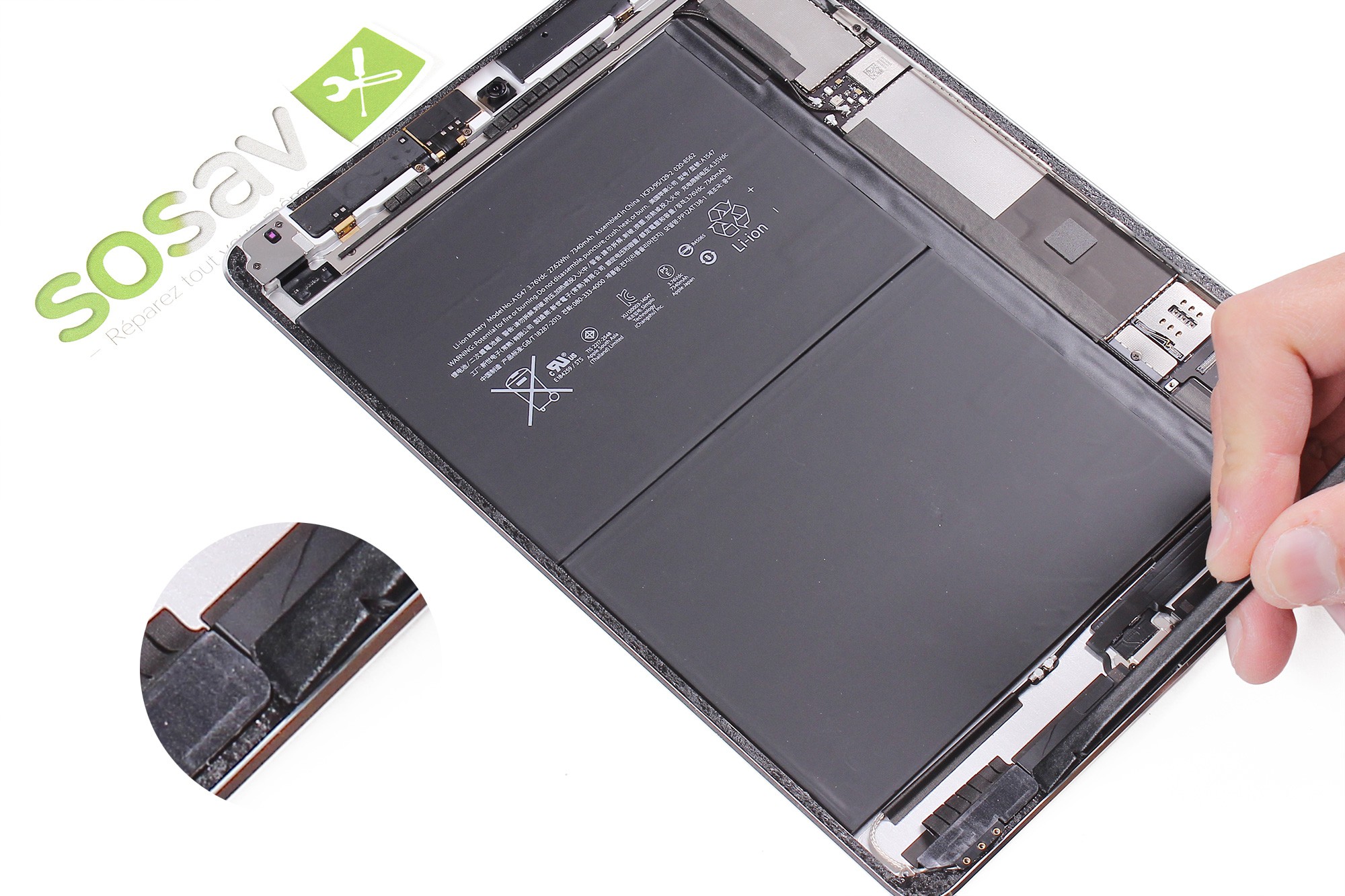

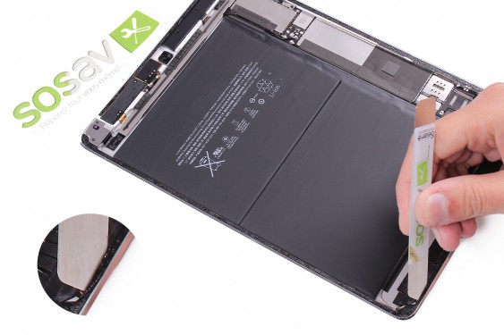

Retirez légèrement, comme indiqué sur les photos 1 et 2, l'adhésif de maintien de l'écran via la spatule iSesamo afin de laisser apparaitre 3 vis.

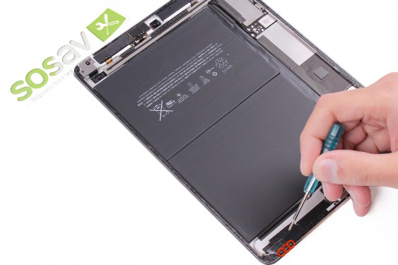

Avec le tournevis cruciforme, dévissez ensuite les trois vis entourées en rouge sur la photo.
Ces vis servent à maintenir l'antenne GSM/EDGE/3G/4G de l'iPad.

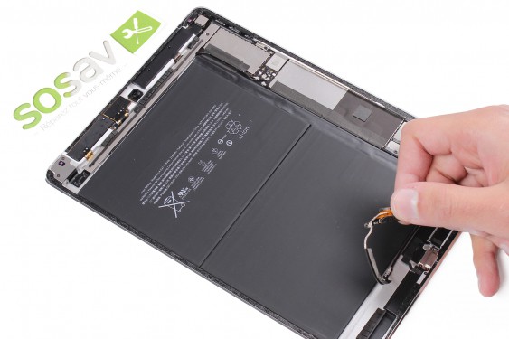

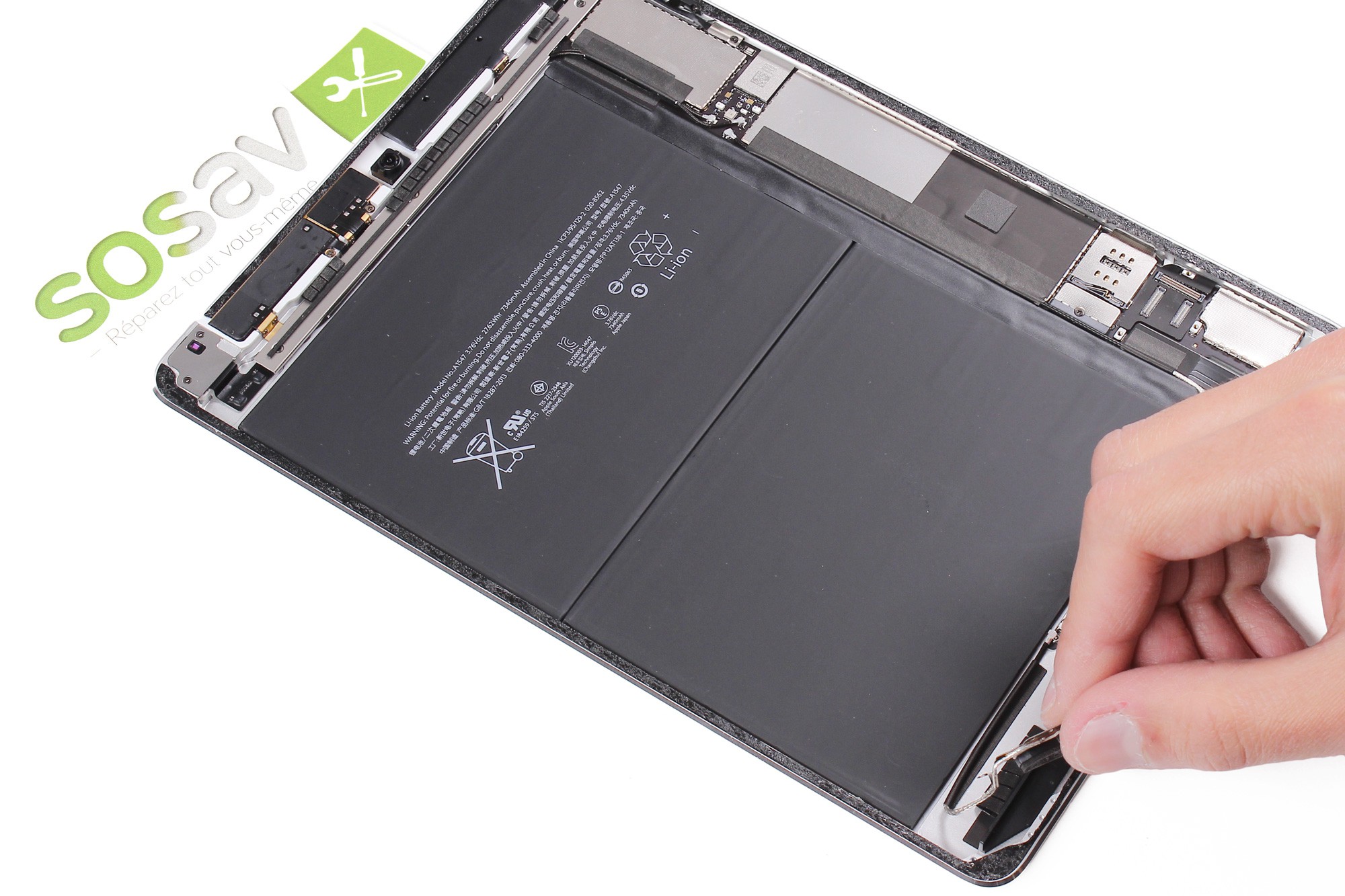

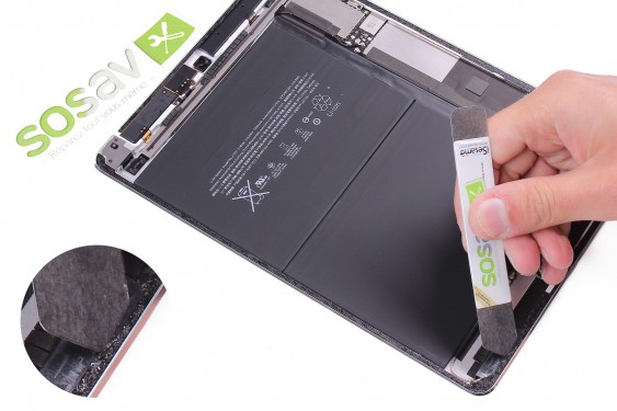

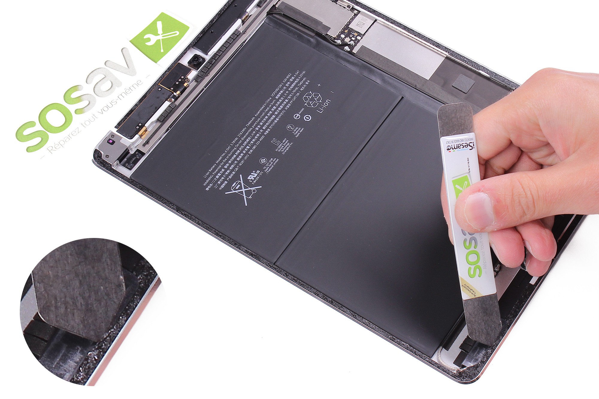

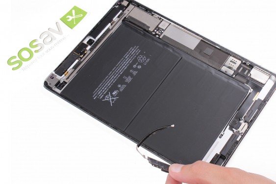

Reprenez la spatule en nylon pour décoller délicatement l'antenne GSM/EDGE/3G/4G.
Toujours avec la spatule en nylon, déconnectez ensuite cette antenne GSM/EDGE/3G/4G.

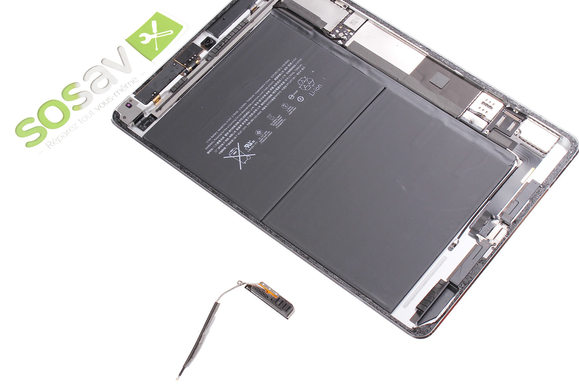

Saisissez ensuite délicatement l'antenne puis procédez à son retrait en décollant de sticker.
L'antenne GSM/EDGE/3G/4G de l'iPad Air 2 3G/4G est désormais démontée.
