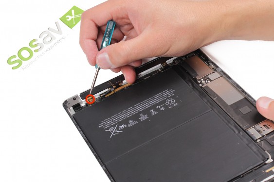

Reprenez le tournevis cruciforme pour dévisser la vis entourée en rouge (première photo) ainsi que les deux autres vis (seconde photo)
Ces vis servent à maintenir l'antenne gauche sur le châssis de l'iPad.

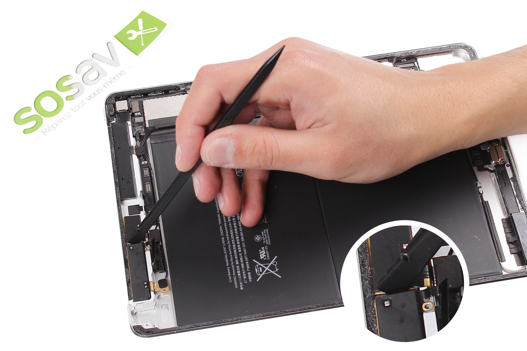

Réutilisez la spatule en nylon afin de déverrouiller le connecteur de la nappe de l'antenne gauche.
A l'aide de la pince, procédez au retrait de la nappe de liaison comme indiqué sur les photos 3 et 4 de cette étape.

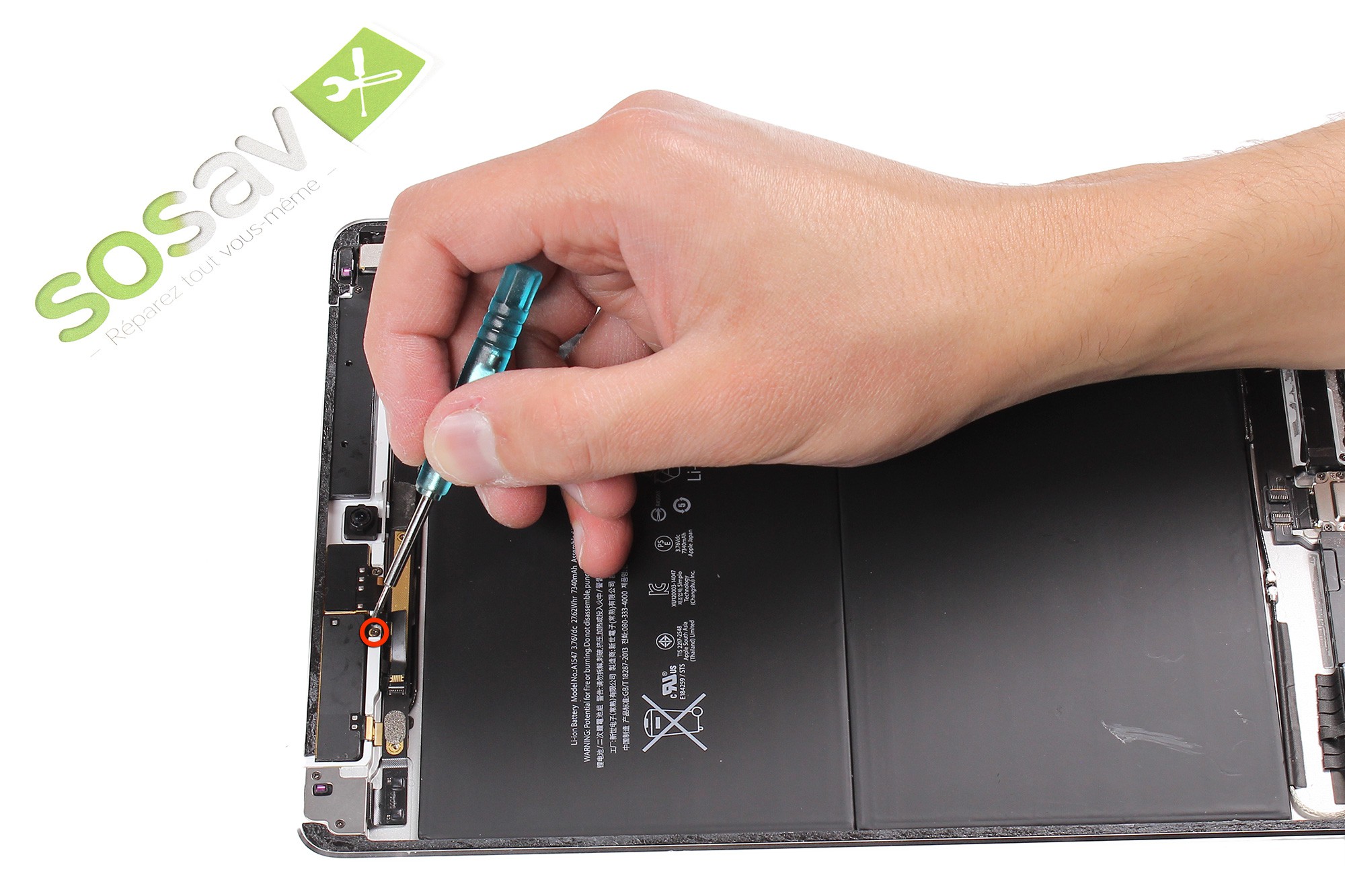

Avec le tournevis cruciforme, dévissez la vis entourée en rouge.
Cette vis sert à maintenir la prise jack sur le châssis de l'iPad.

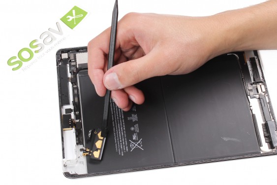

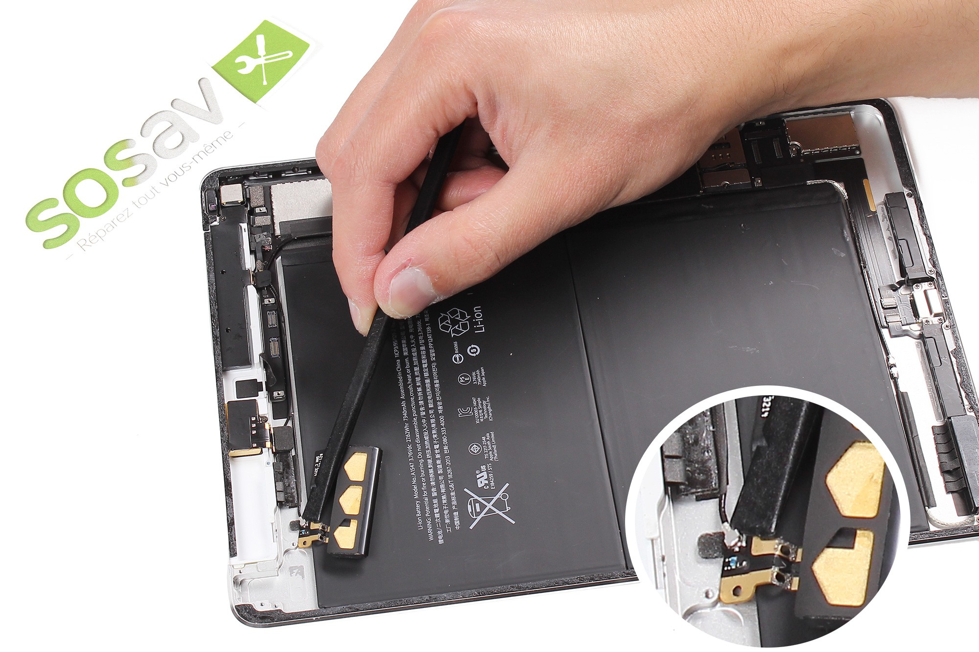

A l'aide de la spatule en nylon, décollez et faites délicatement basculer l'antenne gauche à l'envers.
Etape 26

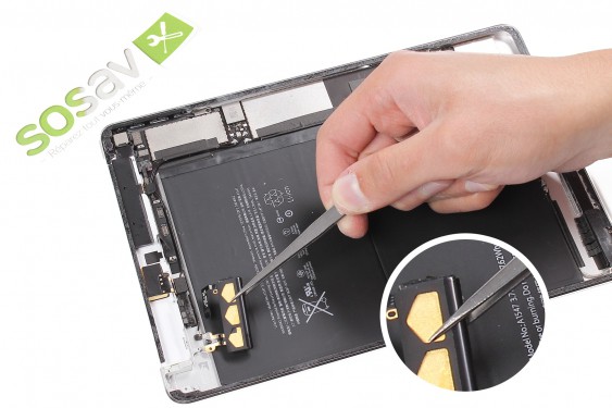

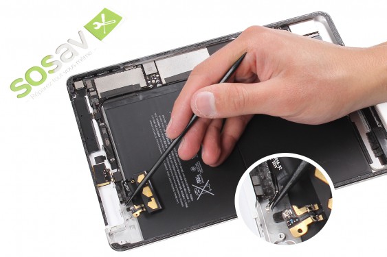

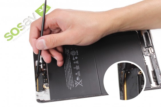

Toujours en utilisant la spatule en nylon, déconnectez le câble de liaison de l'antenne gauche.

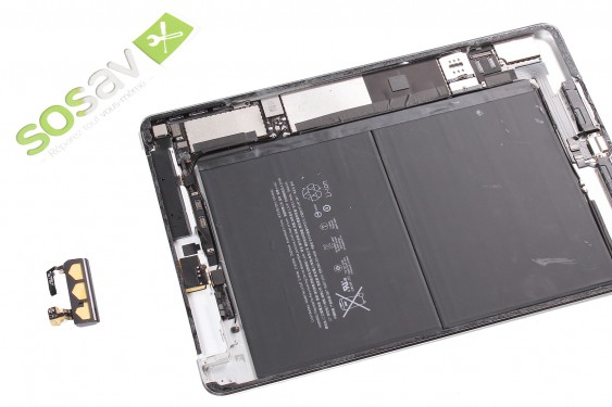

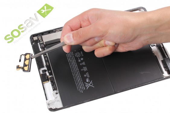

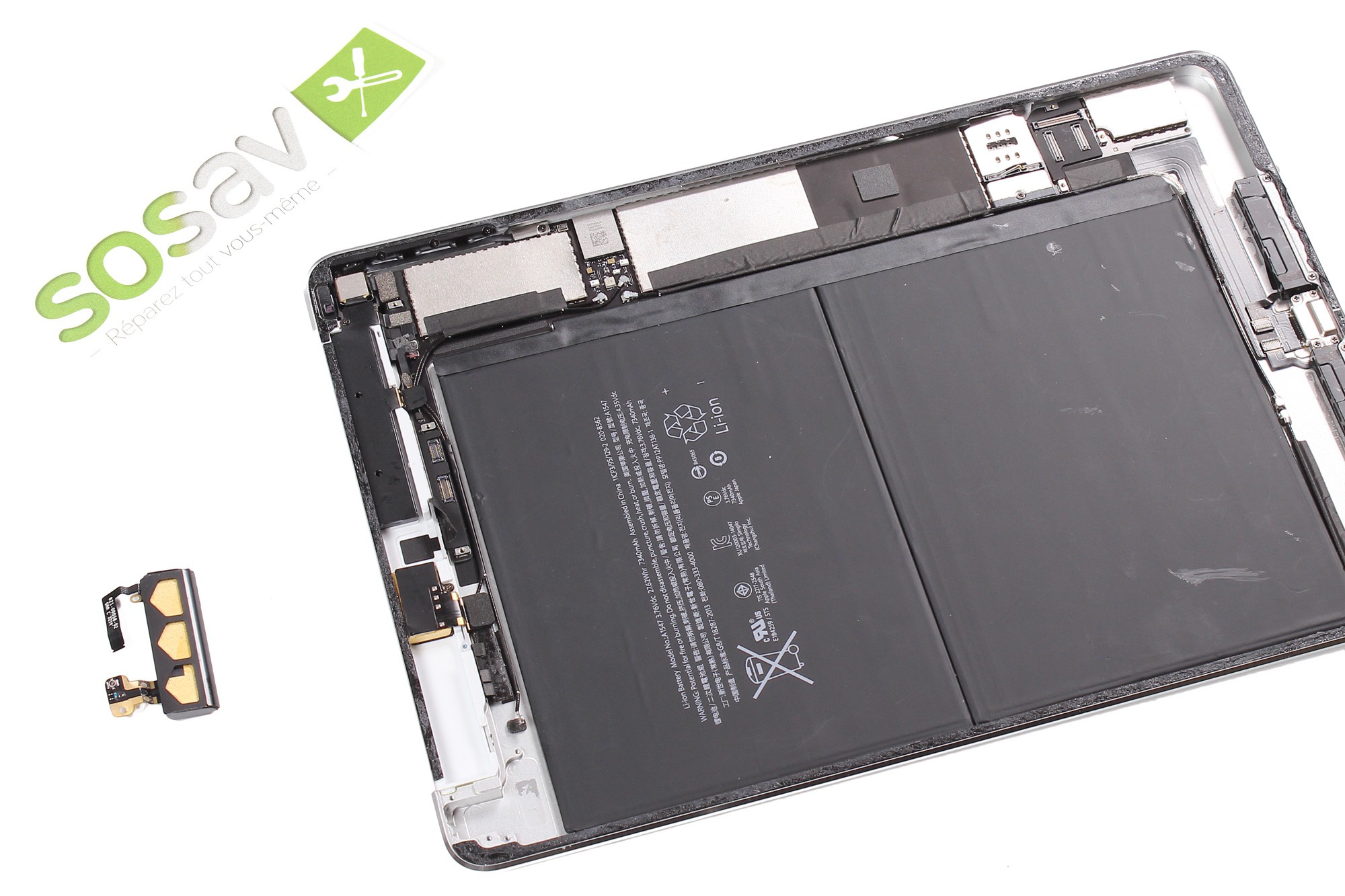

Utilisez à nouveau la pince afin d'extraire l'antenne gauche.
Etape 27
L'antenne gauche de l'iPad Air 2 3G/4G est désormais démontée.
