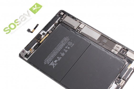

Prenez la spatule en nylon pour déconnecter la nappe de liaison de la caméra avant.

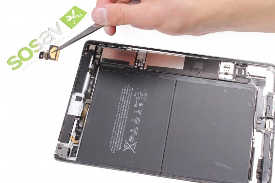

Utilisez la spatule en nylon afin de décoller la caméra avant ainsi que son adhésif de maintien.
Procédez ensuite au retrait de la caméra avant en utilisant la spatule en nylon.
La caméra avant de l'iPad Air 2 3G est désormais démontée.

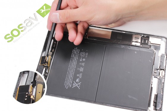

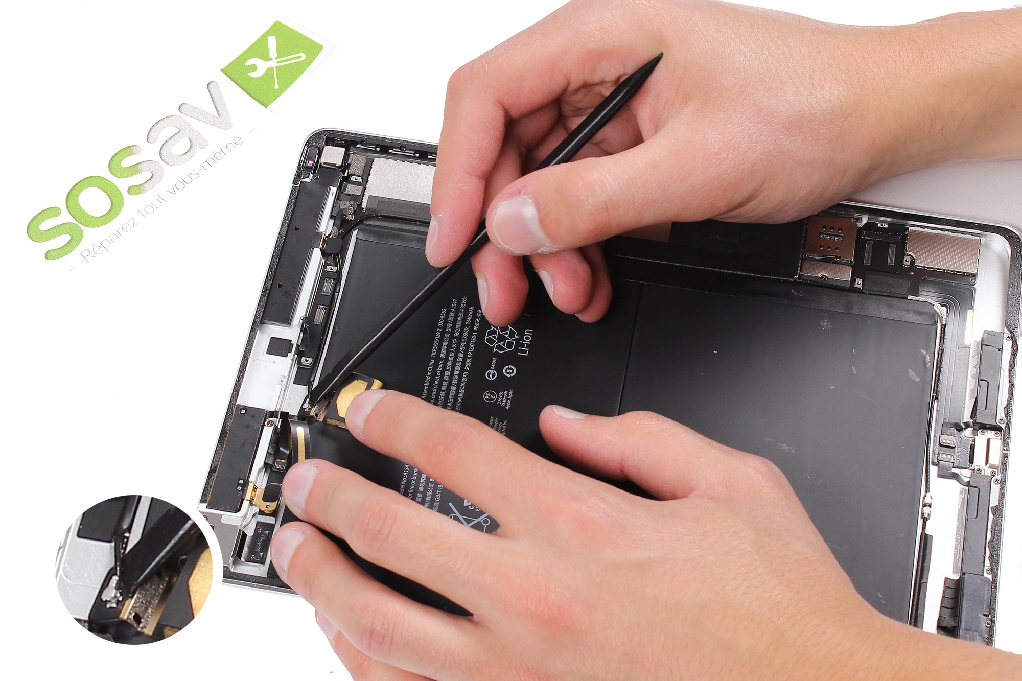

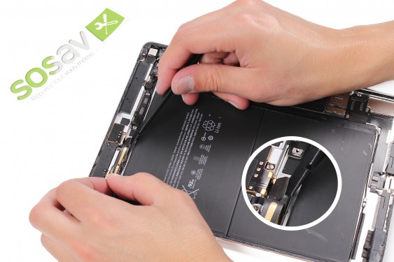

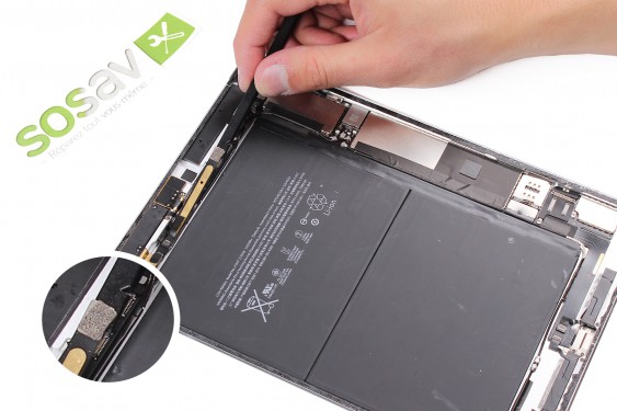

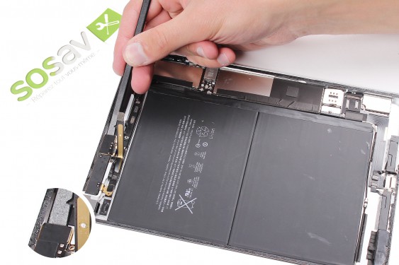

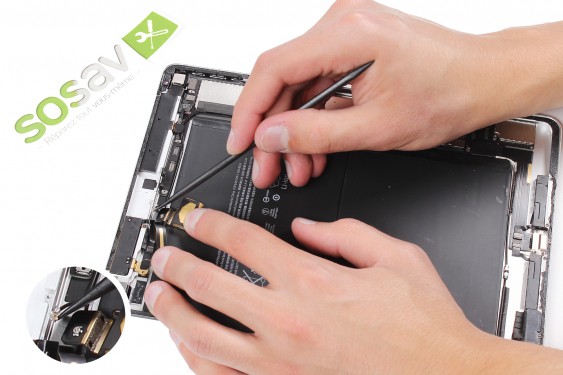

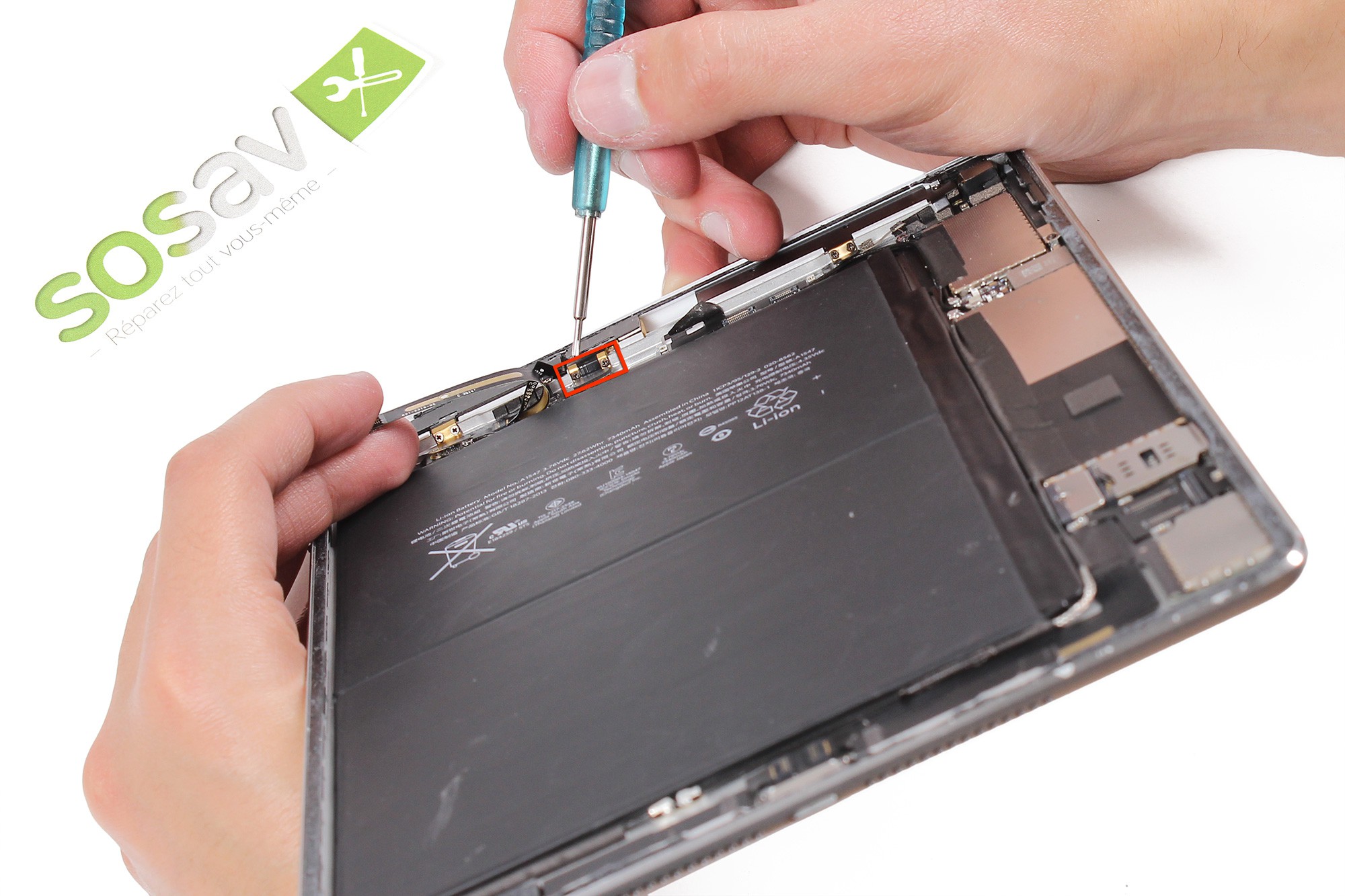

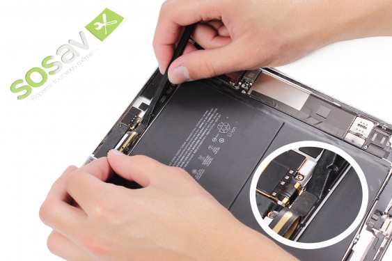

Conservez la spatule en nylon pour déconnecter la nappe de liaison de la prise jack ainsi que la nappe de liaison de l'antenne centrale.
A l'aide du tournevis cruciforme, dévissez les deux vis entourées en rouge.
Ces vis servent à maintenir l'antenne centrale.

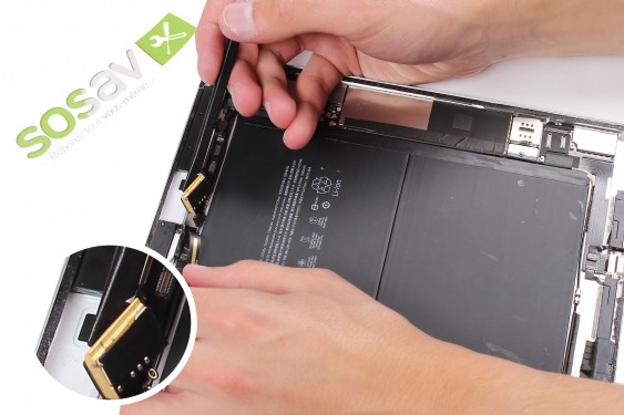

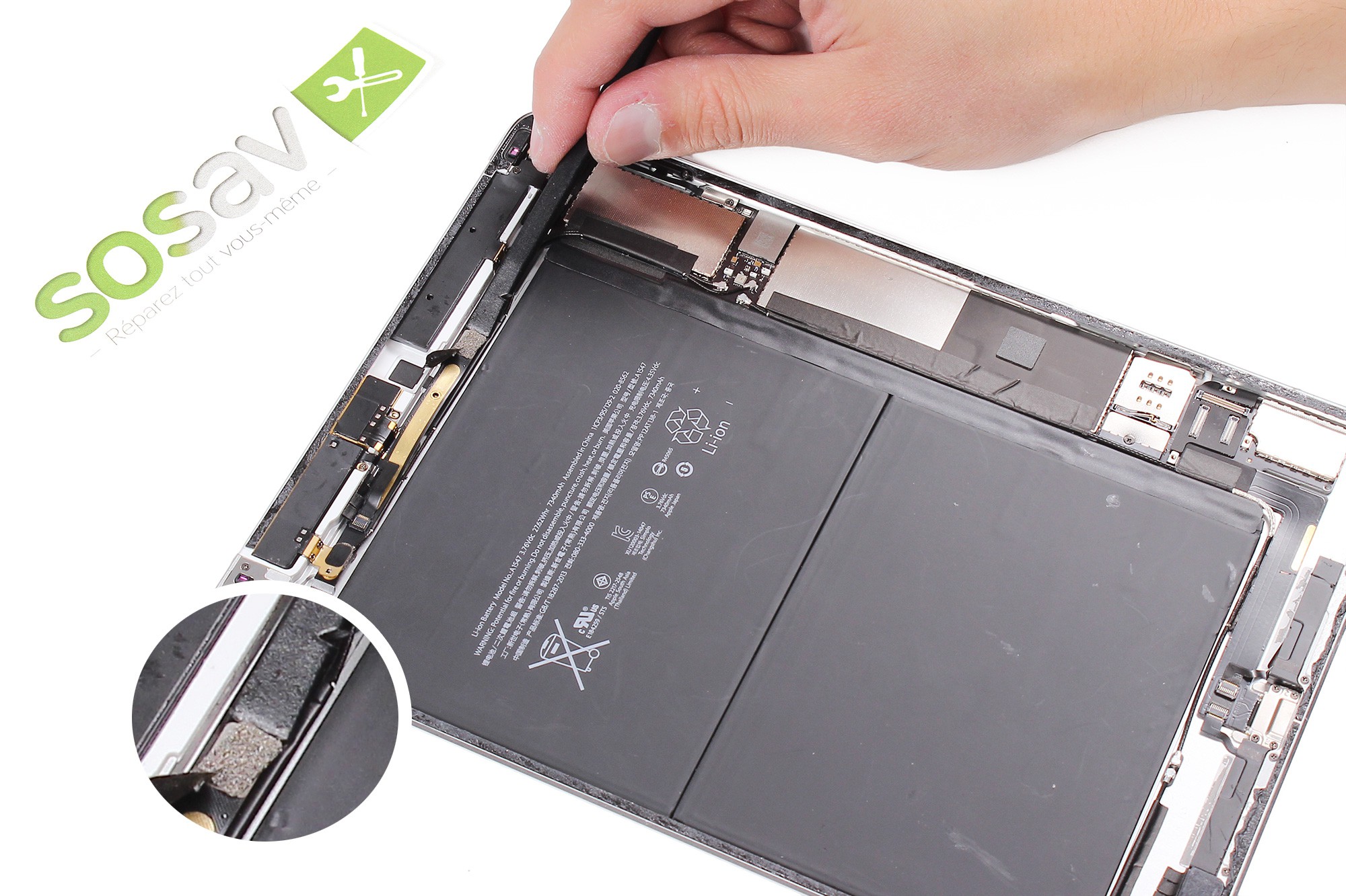

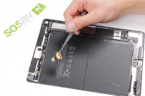

Utilisez ensuite une spatule en nylon afin de délicatement soulever l'antenne centrale.
A l'aide de la spatule en nylon, déconnectez le câble d'antenne.

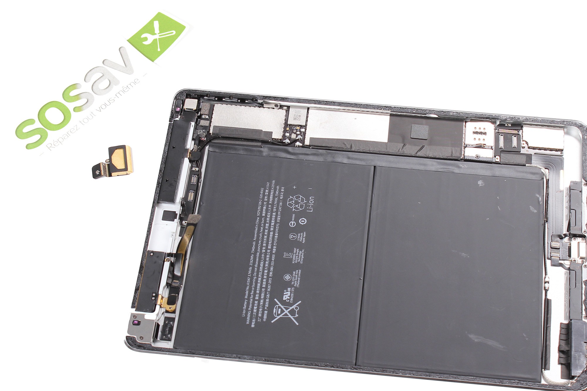

Utilisez ensuite une pince afin de procéder au retrait de l'antenne centrale.
L'antenne centrale de l'iPad Air 2 3G/4G est désormais démontée.
