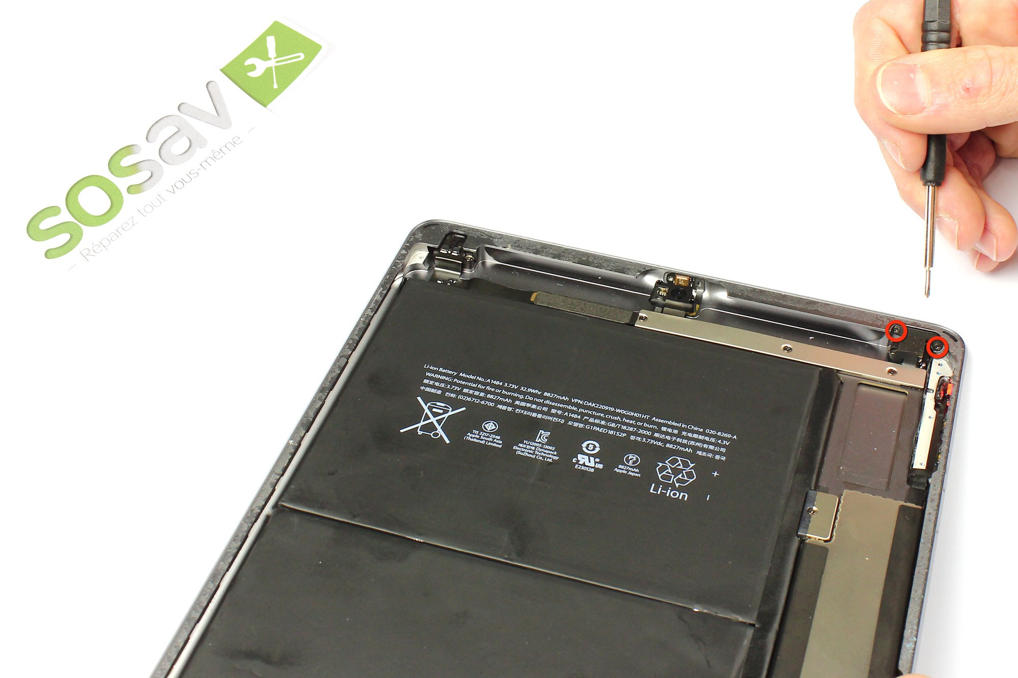

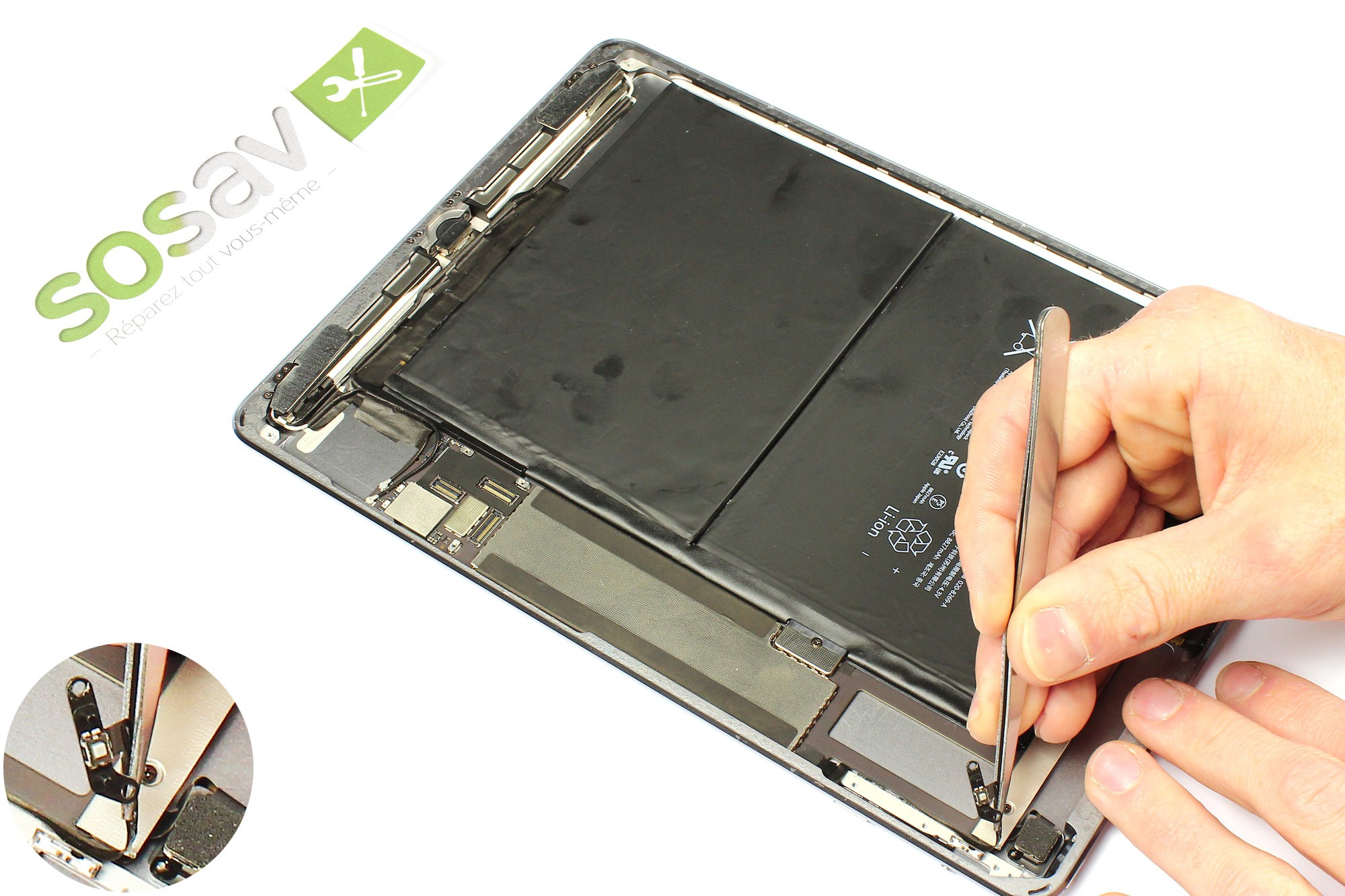

Dévissez désormais les 2 vis cruciformes, retenant le bouton power à l'iPad Air. Celles-ci sont entourées en rouge sur la photo.

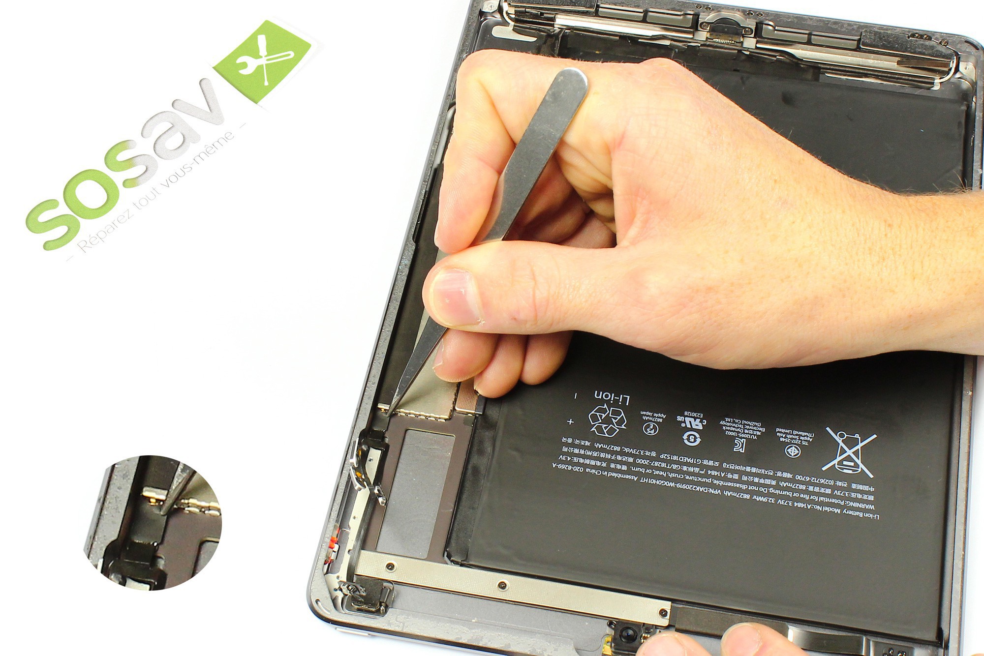

A l'aide d'une pince, décollez délicatement la nappe power, vibreur & volume du châssis de votre iPad air.
N'essayez pas d'ôter la nappe maintenant, elle est toujours maintenu à la carte mère de l'iPad Air par un connecteur.

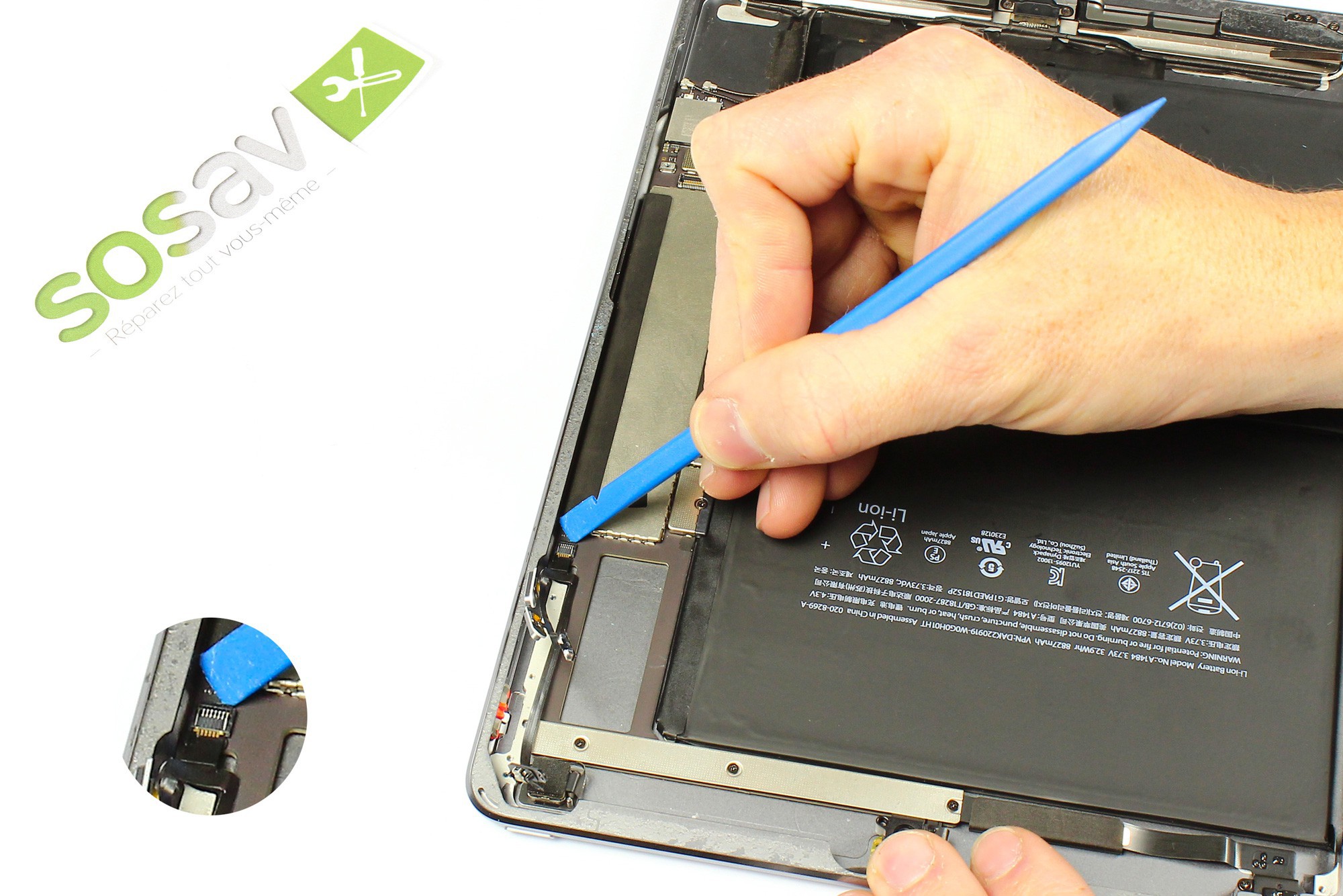

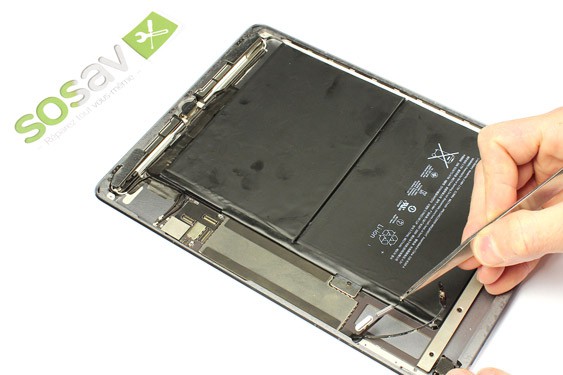

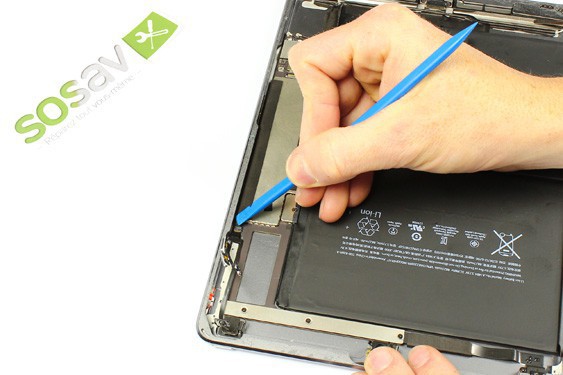

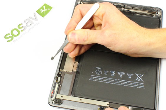

A l'aide d'une pince, décollez délicatement la pièce de ruban adhésif protégeant le connecteur de la nappe power, vibreur & volume.

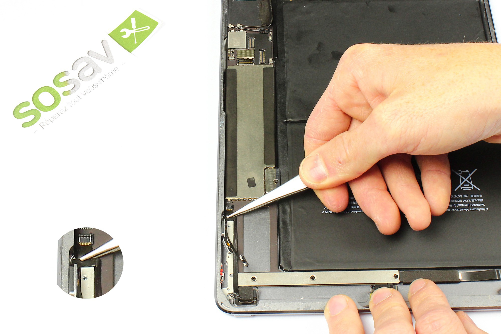

La nappe power, vibreur, volume est branchée à la carte-mère grâce à un connecteur de type FPC. Avant d'essayer de la débrancher il vous faut donc "ouvrir" ce connecteur
Utilisez une spatule en nylon, pour délicatement soulever (à 90°), le loquet du connecteur FPC.

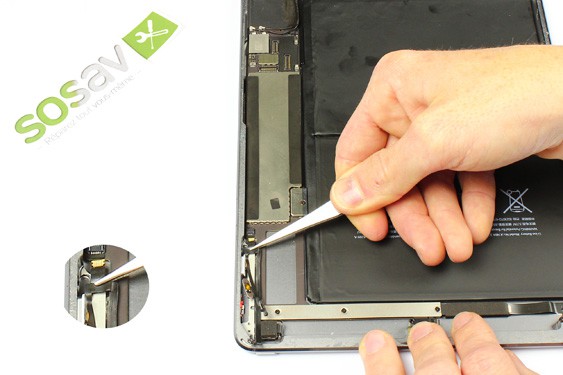

Vous pouvez désormais vous aider d'une pince, pour sortir la nappe power, vibreur, volume du connecteur FPC.

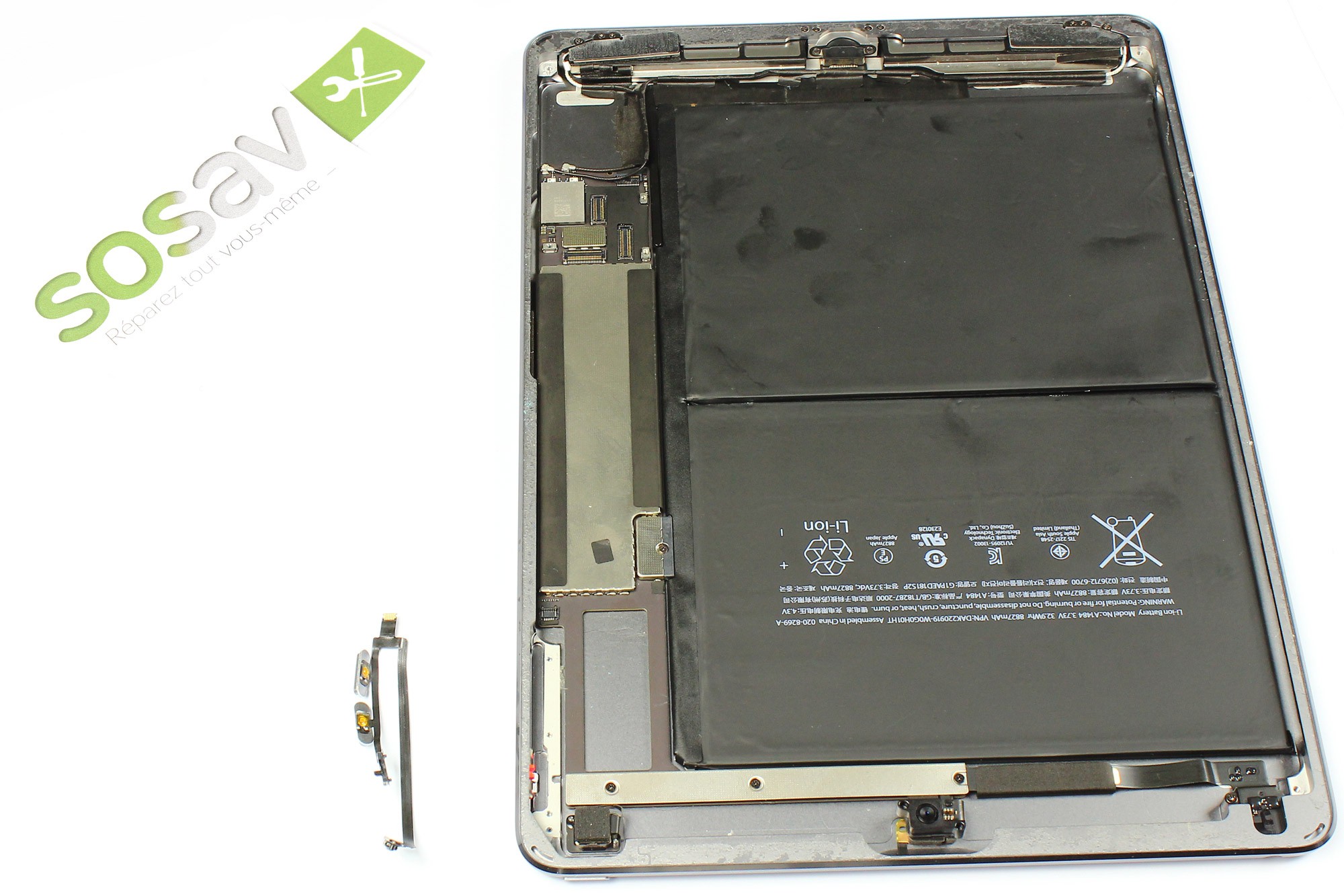

Vous pouvez ôter totalement la nappe power, vibreur, volume de votre iPad Air.
La nappe de gestion des boutons power, vibreur et volume est désormais démontée.
En cas de besoin vous pouvez la remplacer par une pièce neuve.
