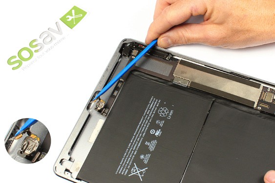

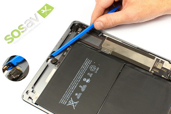

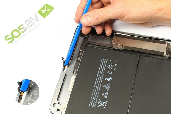

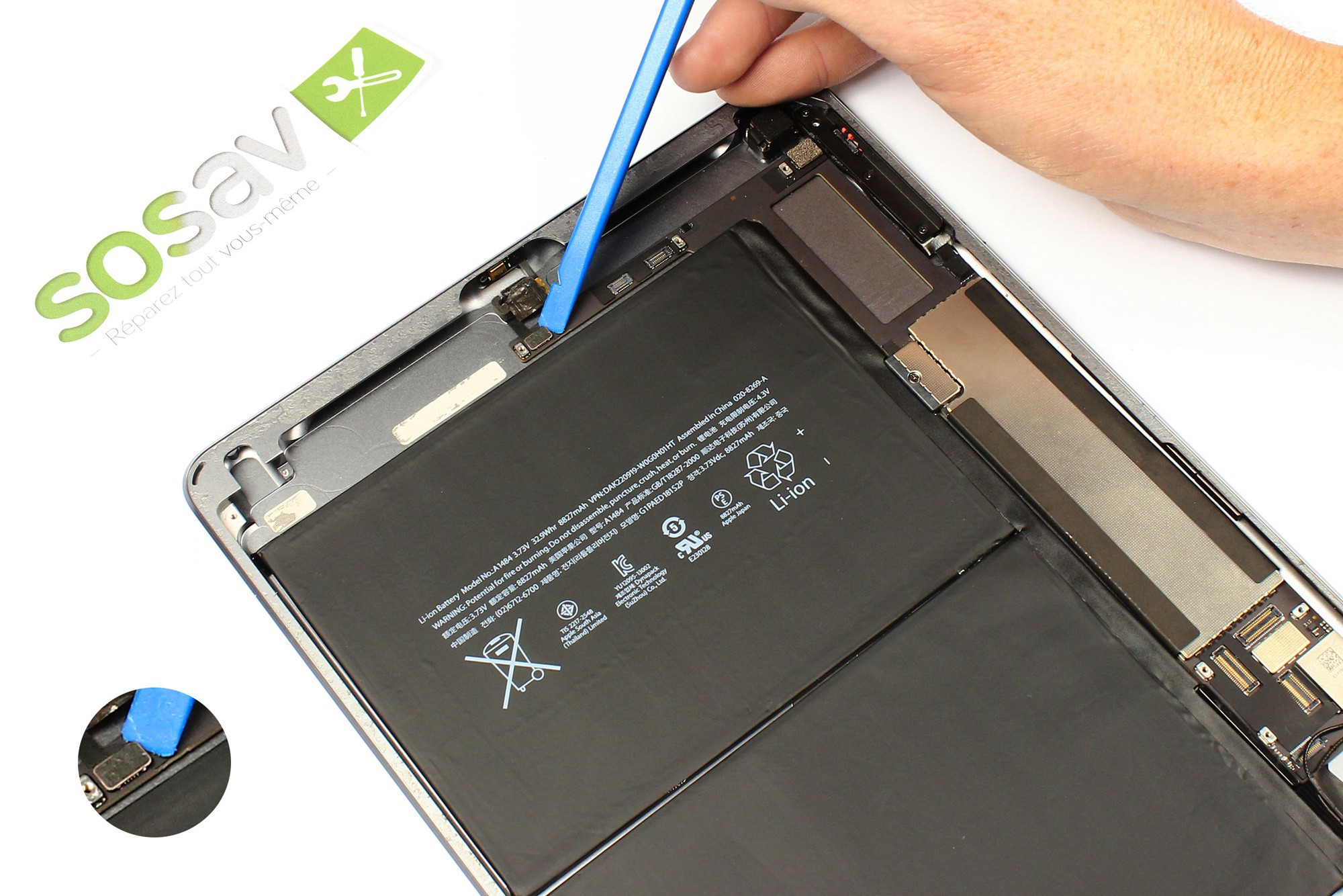

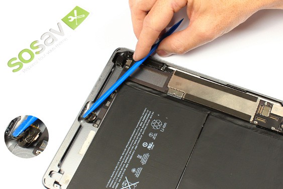

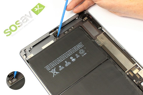

A l'aide de la même spatule, déconnectez désormais le connecteur du micro situé sur la carte mère.
Etape 29

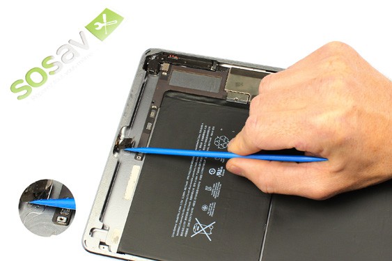

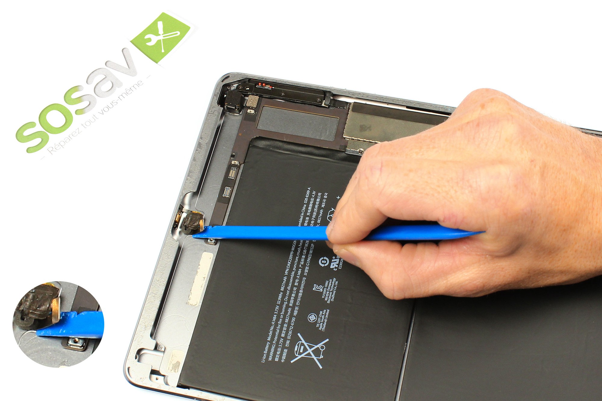

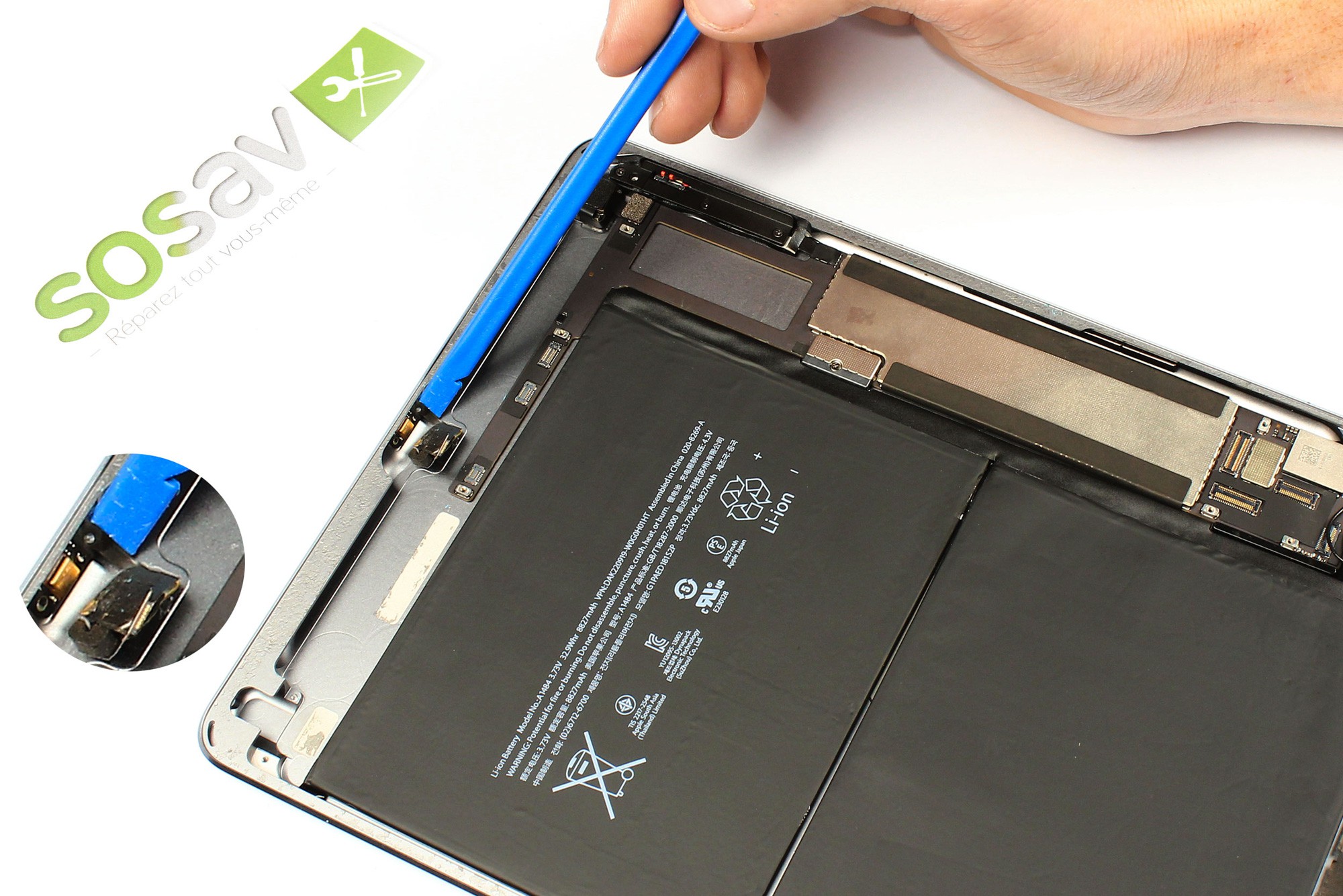

A l'aide d'une spatule en nylon, introduisez là sous la nappe du micro afin de la décoller du châssis.
Etape 30

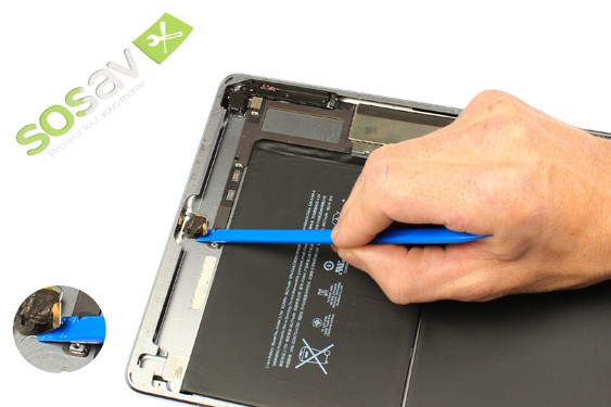

Idem à létape précédente, continuez à décoller la nappe du châssis délicatement.
Etape 31

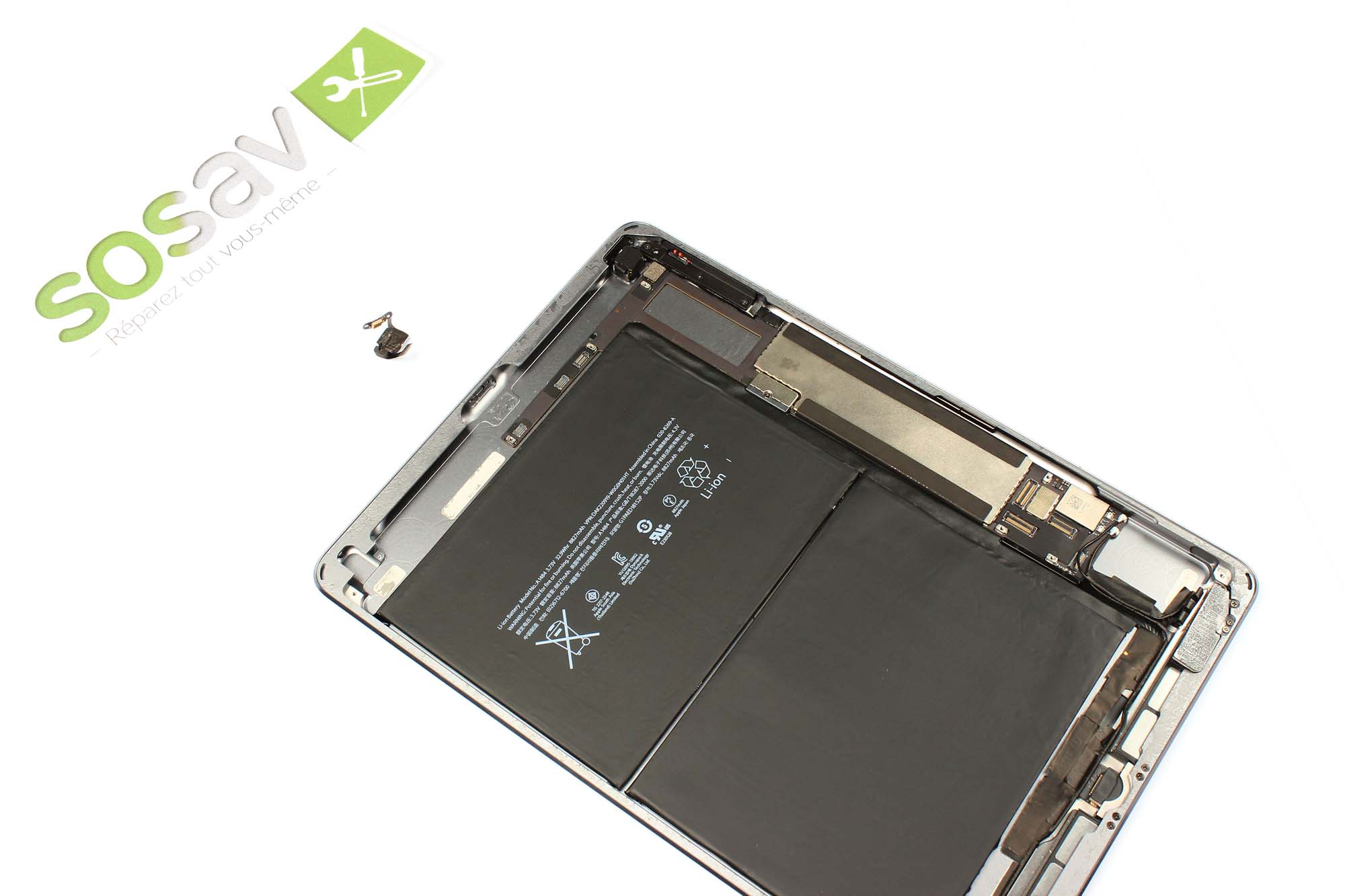

Vous voila avec le micro de démonté, vous pouvez procédé au remontage du nouveau.
Pour remonter votre iPad Air 1 WiFi suivez ce guide en sens inverse.
