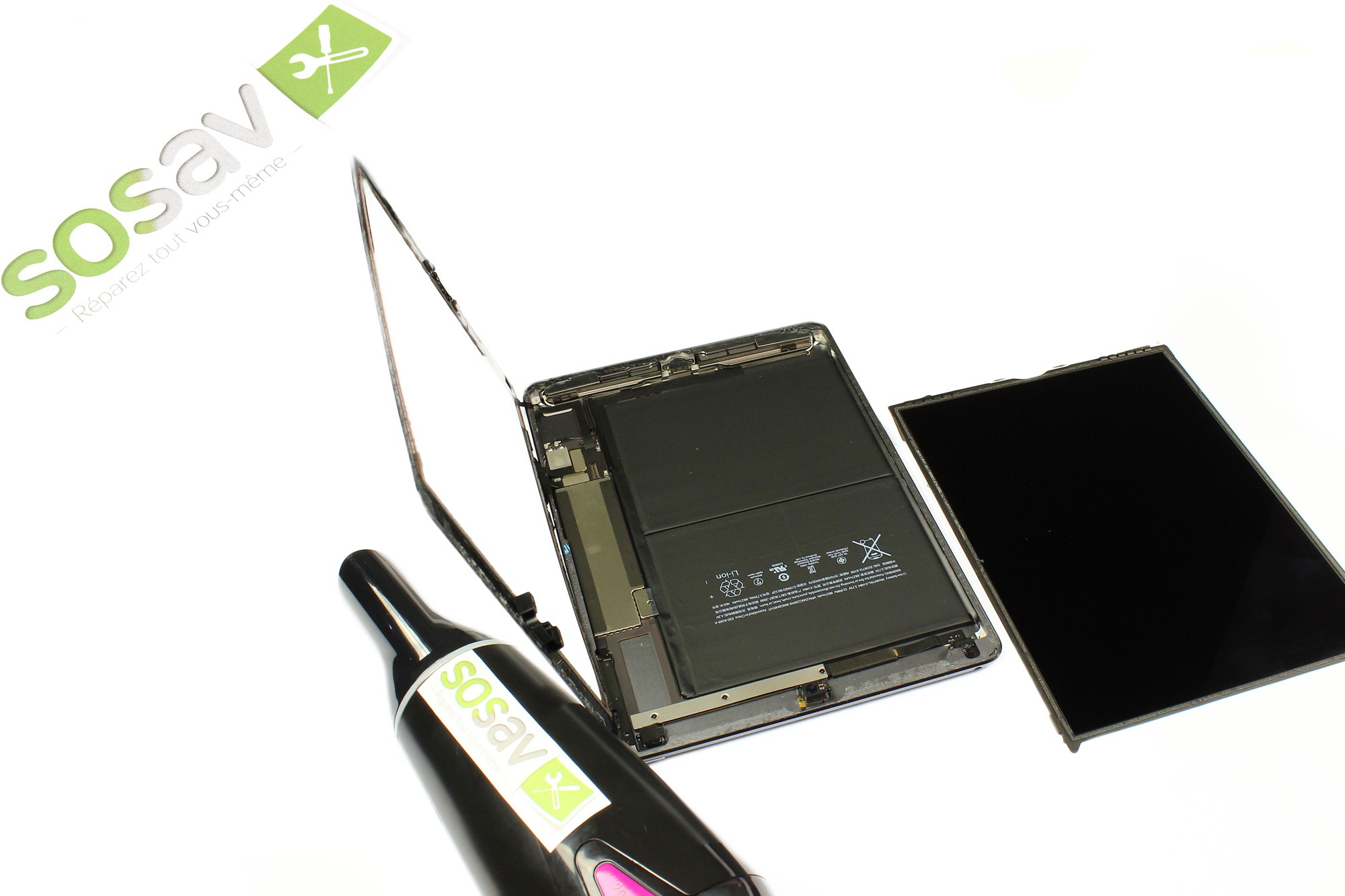

Vous pouvez désormais délicatement soulever (de la gauche vers la droite) la vitre tactile de votre iPad Air.
N'essayez pas d'ôter totalement la vitre tactile maintenant. Celle-ci est encore attachée à la carte-mère par une nappe.
CONSEIL : Pour ne pas abimer les nappes de la vitre tactile, re-utilisez votre sèche-cheveux comme support pour la maintenir à 90°.

A l'aide d'une spatule en nylon, faites levier pour délicatement soulever l'écran LCD de votre iPad Air.
N'essayez pas d'ôter complètement l'écran LCD de l'iPad Air, celui-ci est encore attaché à la carte-mère par sa nappe de connexion.
