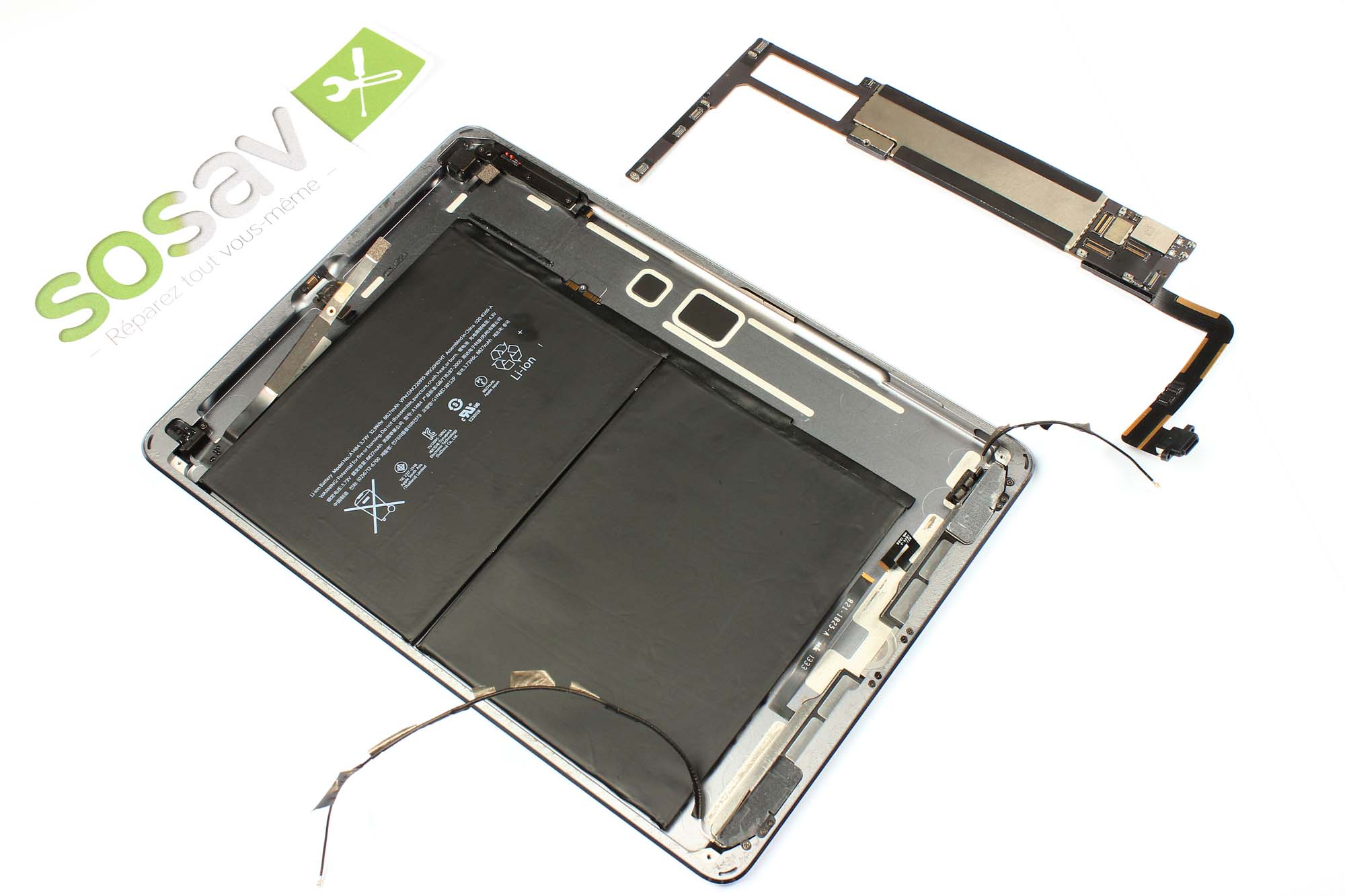

Dévissez désormais les 2 vis cruciformes, retenant le connecteur de charge au châssis de l'iPad Air. Celles-ci sont entourées en rouge sur la photo.
Etape 40
Avec la spatule en métal toujours, venez soulever la carte mère. Celle ci est collé forcé très légèrement.
Etape 41
Puis continuer à décoller, avec la nappe du connecteur de charge.
Etape 42
Saisir la carte mère puis tirer dessus, aucune résistance ne doit ce sentir.
Etape 43
A présent votre carte mère est démonté.
Pour remonter votre iPad Air 1 WiFi suivez ce guide en sens inverse.
