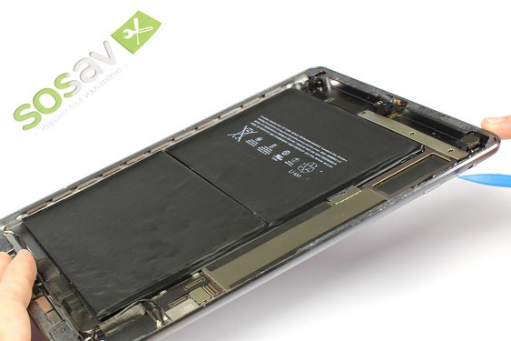

Avec une pince (pince fournie dans notre kit outils), enlevez le ruban adhésif de protection situé sur le dernier connecteur retenant la vitre tactile.
La nappe de gestion du bouton home est attachée à la carte-mère par un connecteur de type FPC. Il convient avant de le déconnecter de soulever ce loquet du connecteur FPC.
A l'aide d'une spatule en nylon, soulevez délicatement le petit clapet bloquant la nappe du bouton home.
Avec une pince, sortez délicatement la nappe du bouton home de son connecteur FPC.
Décollez ensuite délicatement la nappe du châssis de l'iPad Air.
Vous pouvez désormais délicatement ôter la vitre tactile de votre iPad Air.

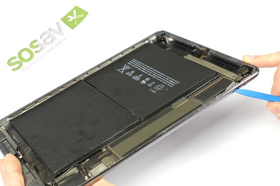

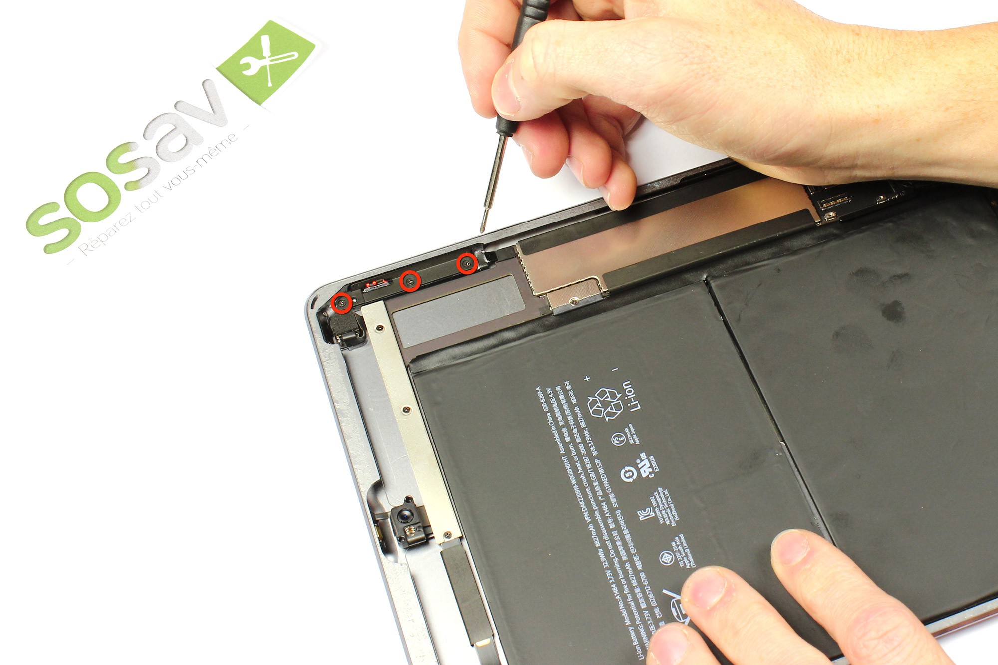

Dévissez désormais les 3 vis cruciformes retenant le cache de protection de la nappe power, volume, vibreur.
Ces vis sont entourées en rouge sur la photo.

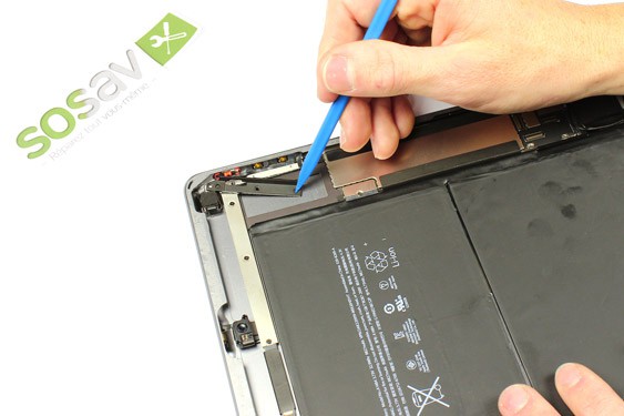

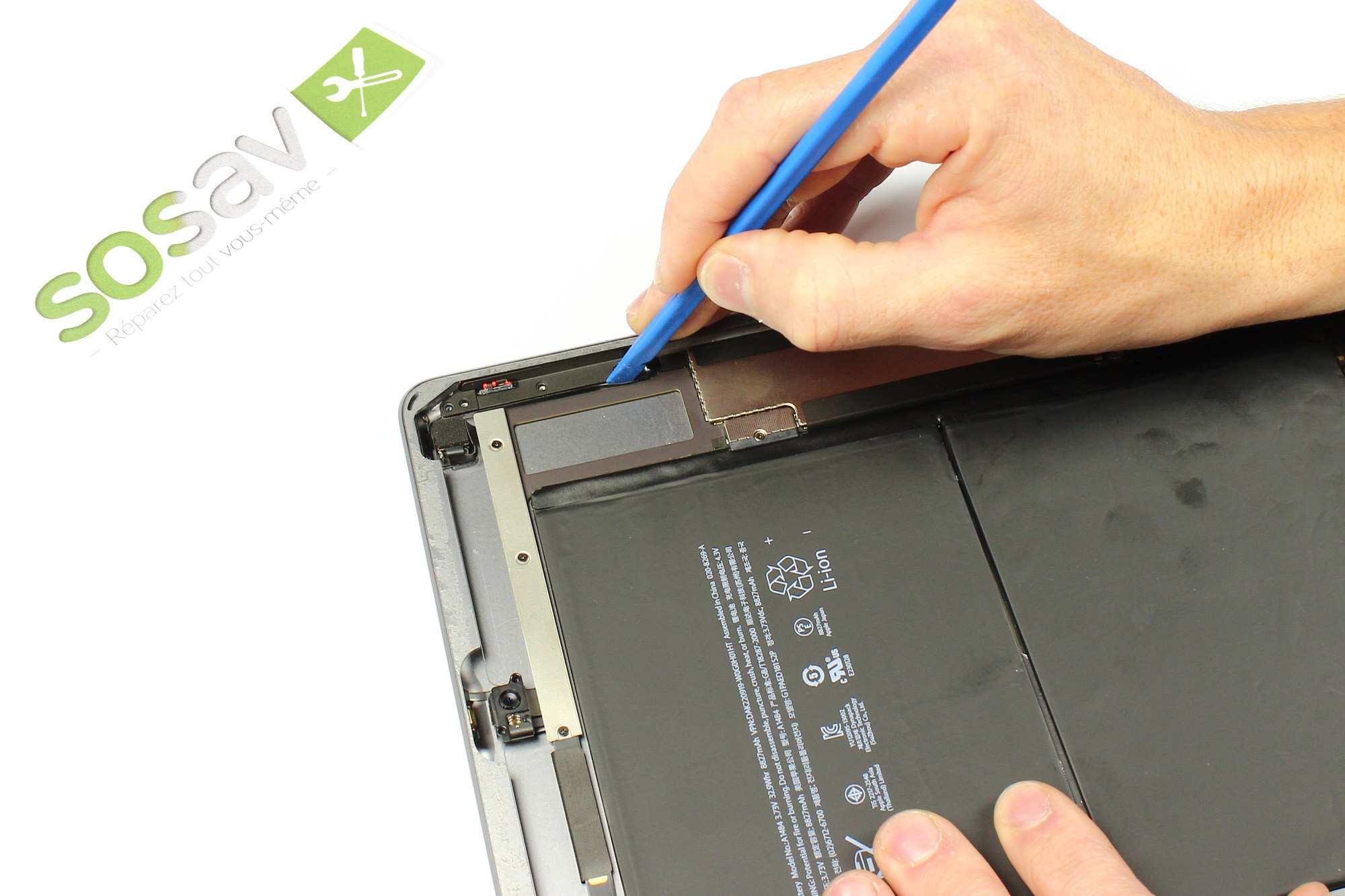

A l'aide d'une spatule en nylon, décollez délicatement la nappe du cache de protection.

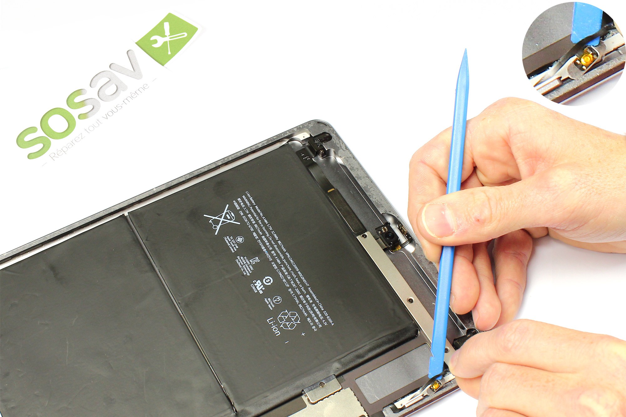

Utilisez une spatule en nylon pour décoller délicatement le contact du bouton vibreur du cache de protection.

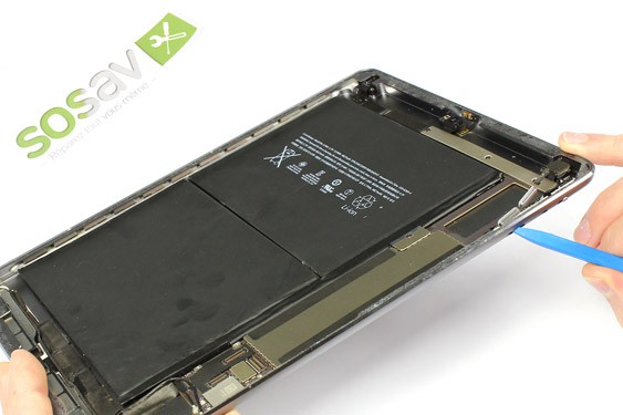

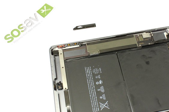

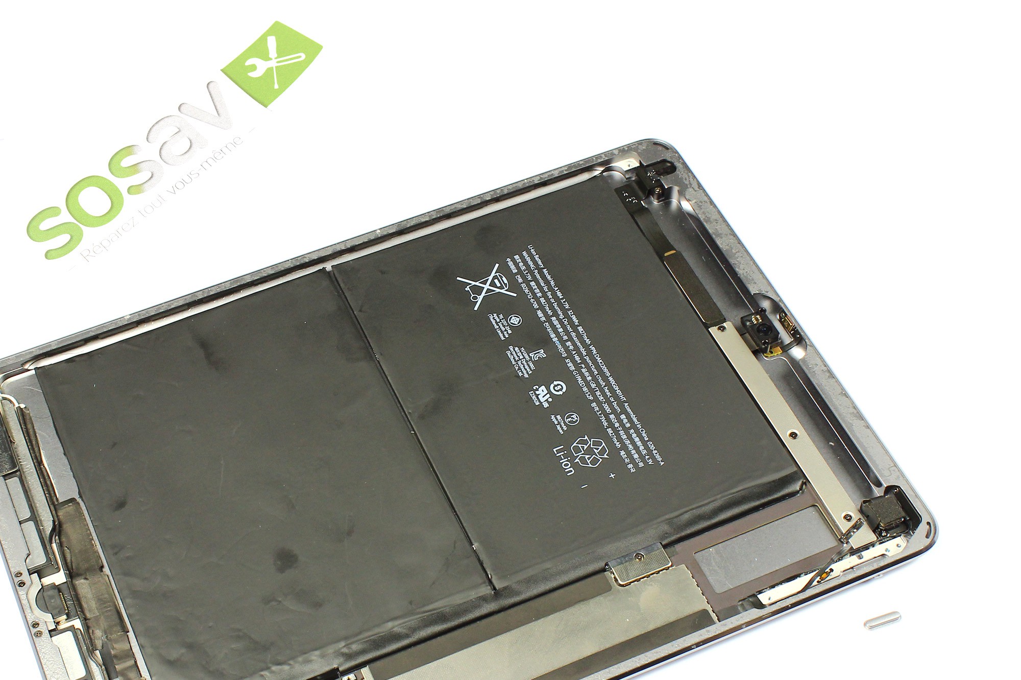

Puis à l'aide de la pointe de cette même spatule, faites délicatement levier pour déloger le cache de protection de son emplacement, pour ensuite totalement l'enlever.

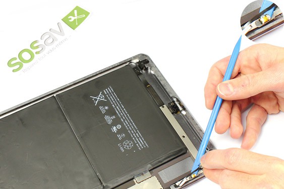

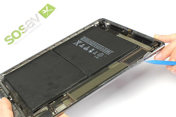

Utilisez la pointe d'une spatule en nylon pour déloger le premier des boutons volume.
Avec la même spatule, délogez le deuxième bouton volume de votre iPad Air.

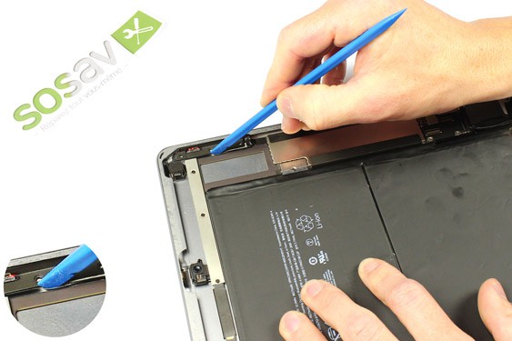

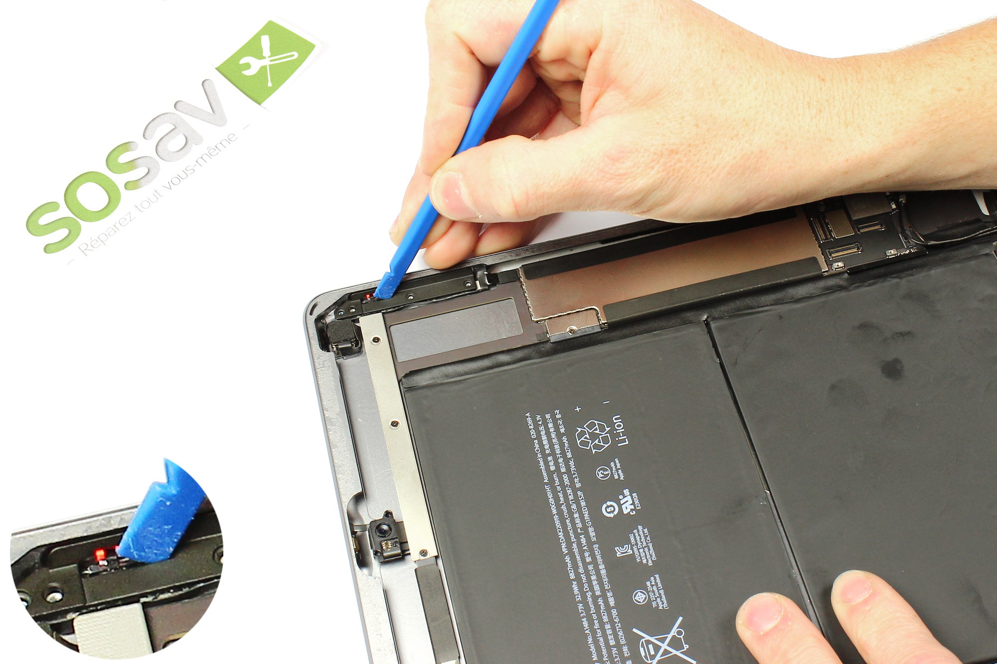

Les boutons volume sont collés à leur nappe de gestion.
Aidez-vous d'une spatule en nylon pour décoller délicatement les 2 boutons volume de leur nappe.
Les boutons volume de votre iPAd Air sont désormais démontés.
En cas de besoin vous pouvez les remplacer par des pièces neuves.
