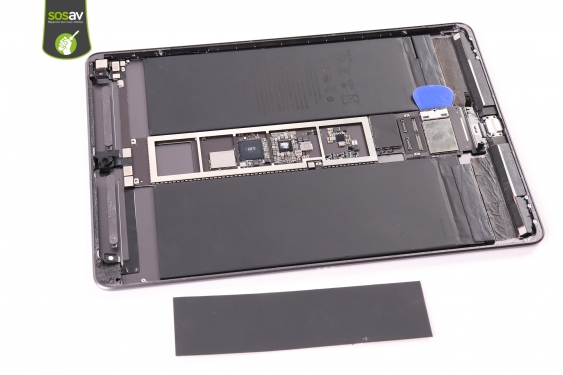

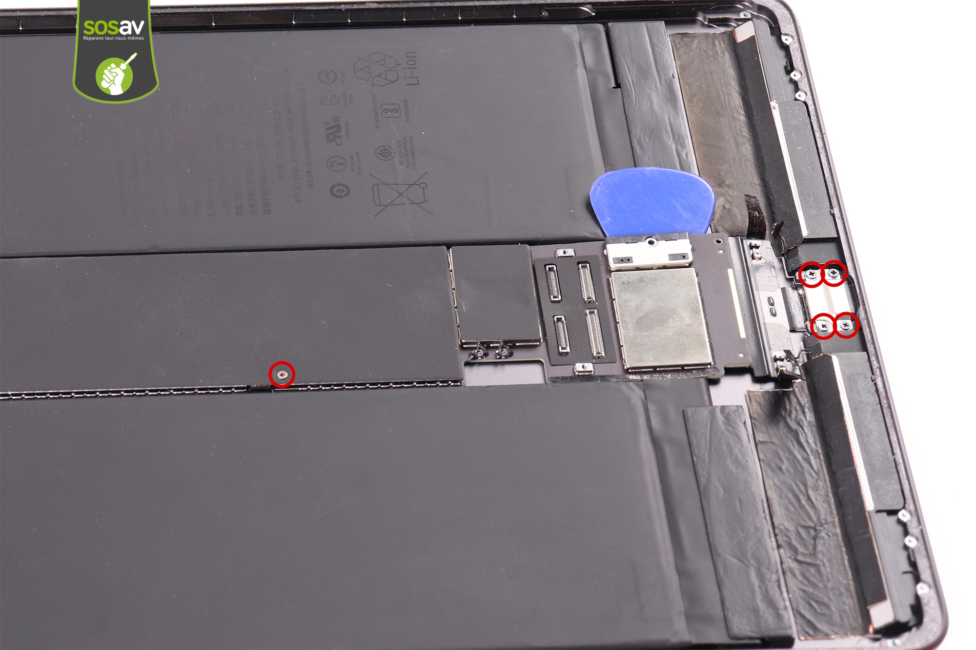

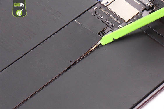

Maintenant dévissez la vis entourée en rouge avec le tournevis cruciforme.Puis chauffez la zone où se situe la vis, mais par l'arrière de l'appareil, pour éviter de chauffer la batterie directement.Une fois bien chauffé, insérez la spatule en nylon sous la carte mère pour la soulever afin d'y insérer un médiator.Il faudra laisser le médiator à cet endroit pour le reste de la réparation car il empêche la carte de mère de faire contact avec la batterieVous venez de couper le courant et cela évitera tout court-circuit.
Maintenant dévissez les vis entourées en rouge avec le tournevis cruciforme.

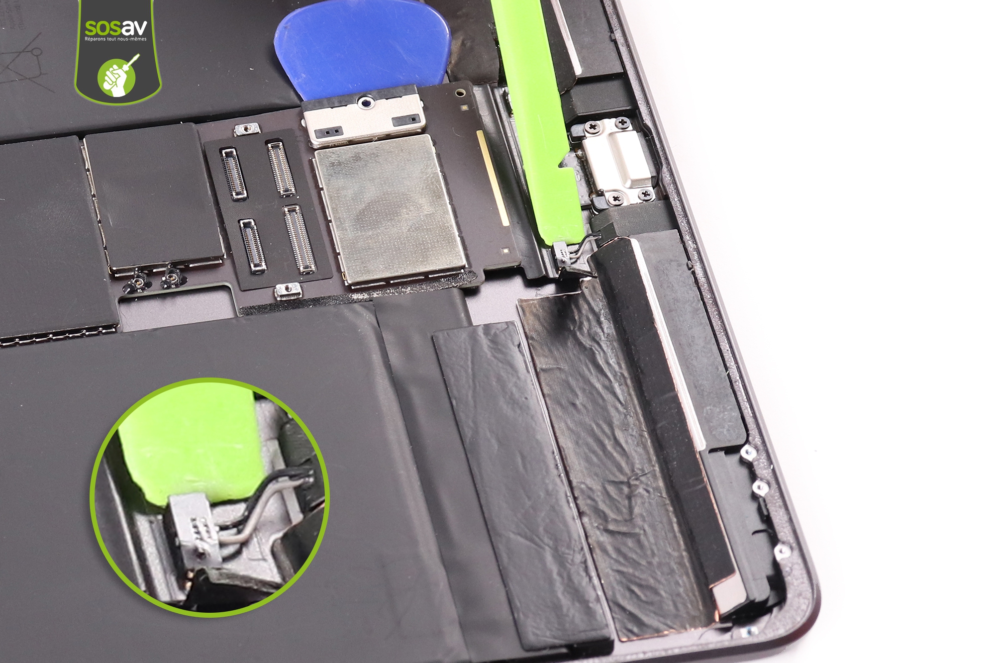

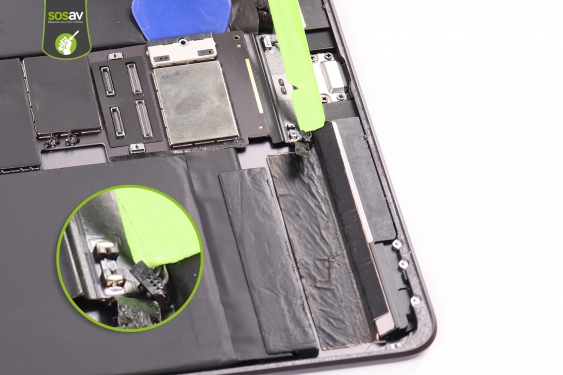

Maintenant décollez les autocollants noir qui recouvrent les connecteurs des haut-parleurs.
Puis débranchez les connecteurs.
Ensuite retirez les vis entourées en rouge avec le tournevis cruciforme.

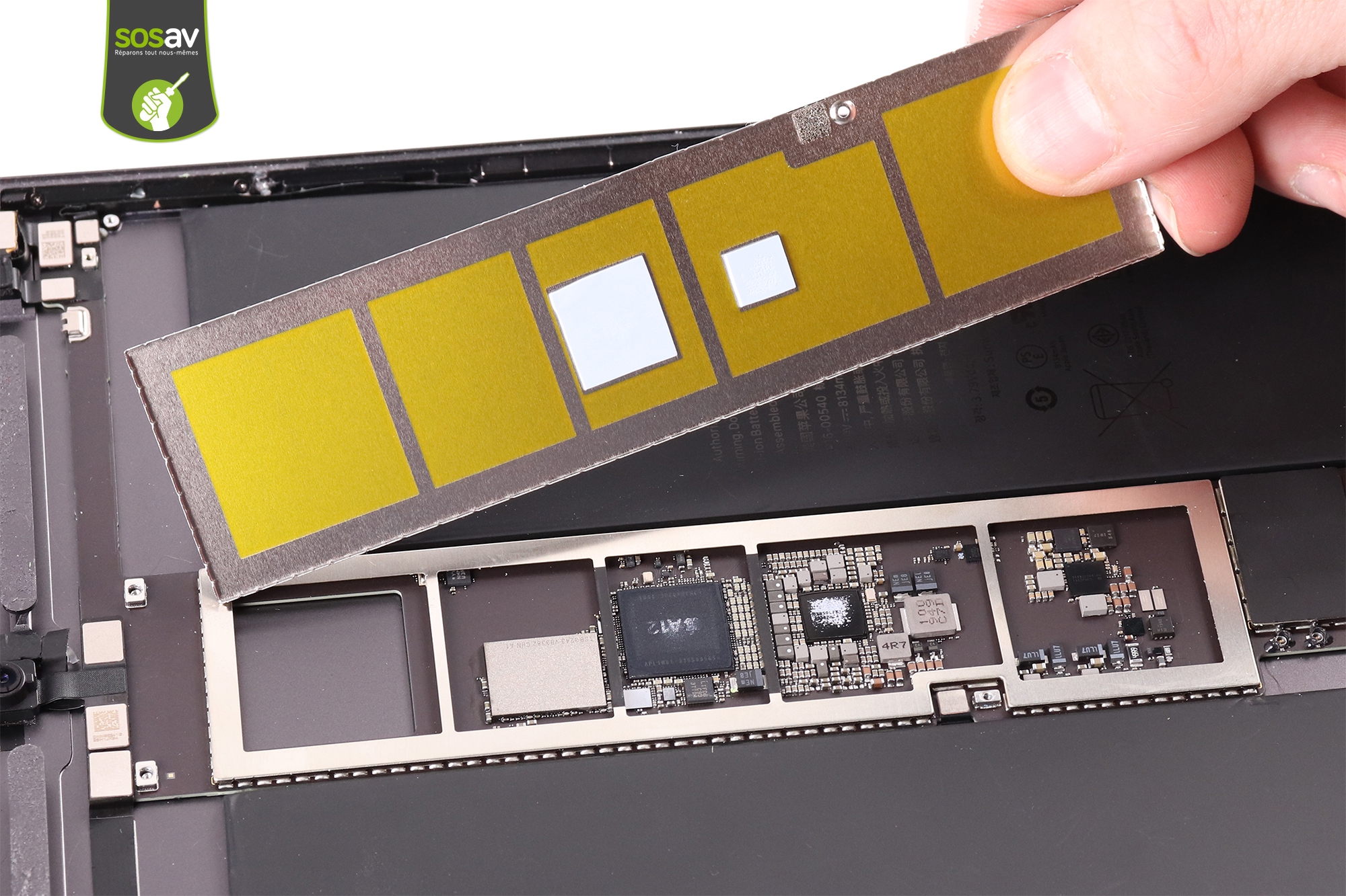

Puis déclipsez la plaque noire qui est clipsée sur la carte mère.
Et retirez là.

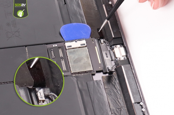

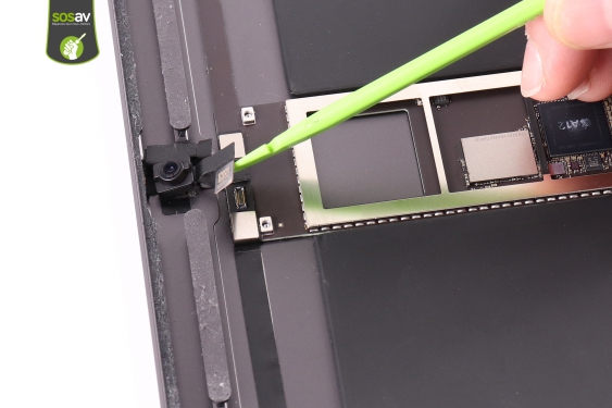

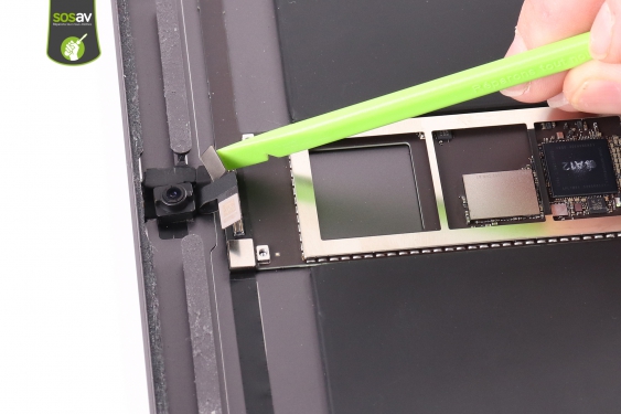

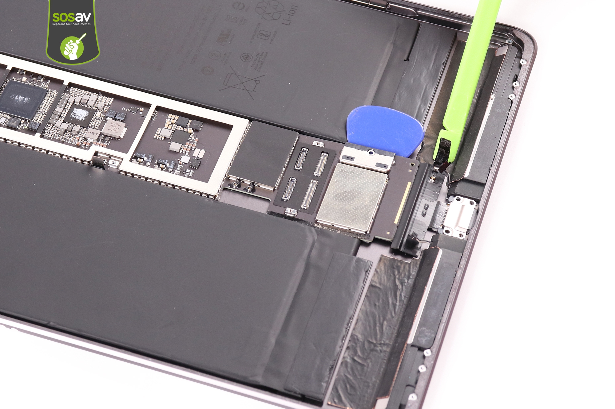

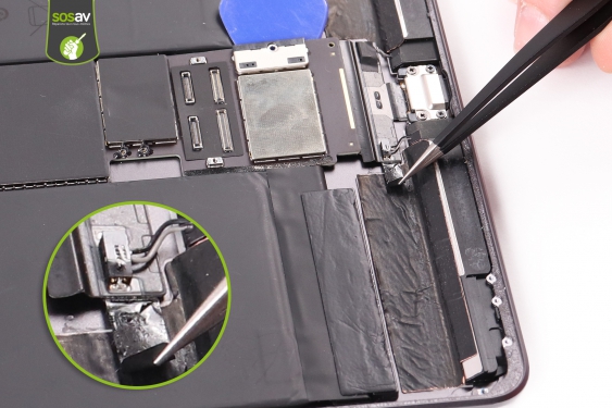

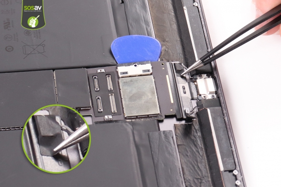

Maintenant débranchez le connecteur de la nappe de liaison de gestion de clavier externe.

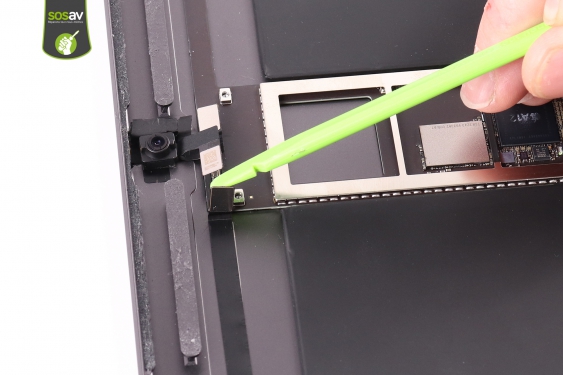

Ensuite déconnectez les nappes de liaison de la caméra avant, du micro et de la prise jack.

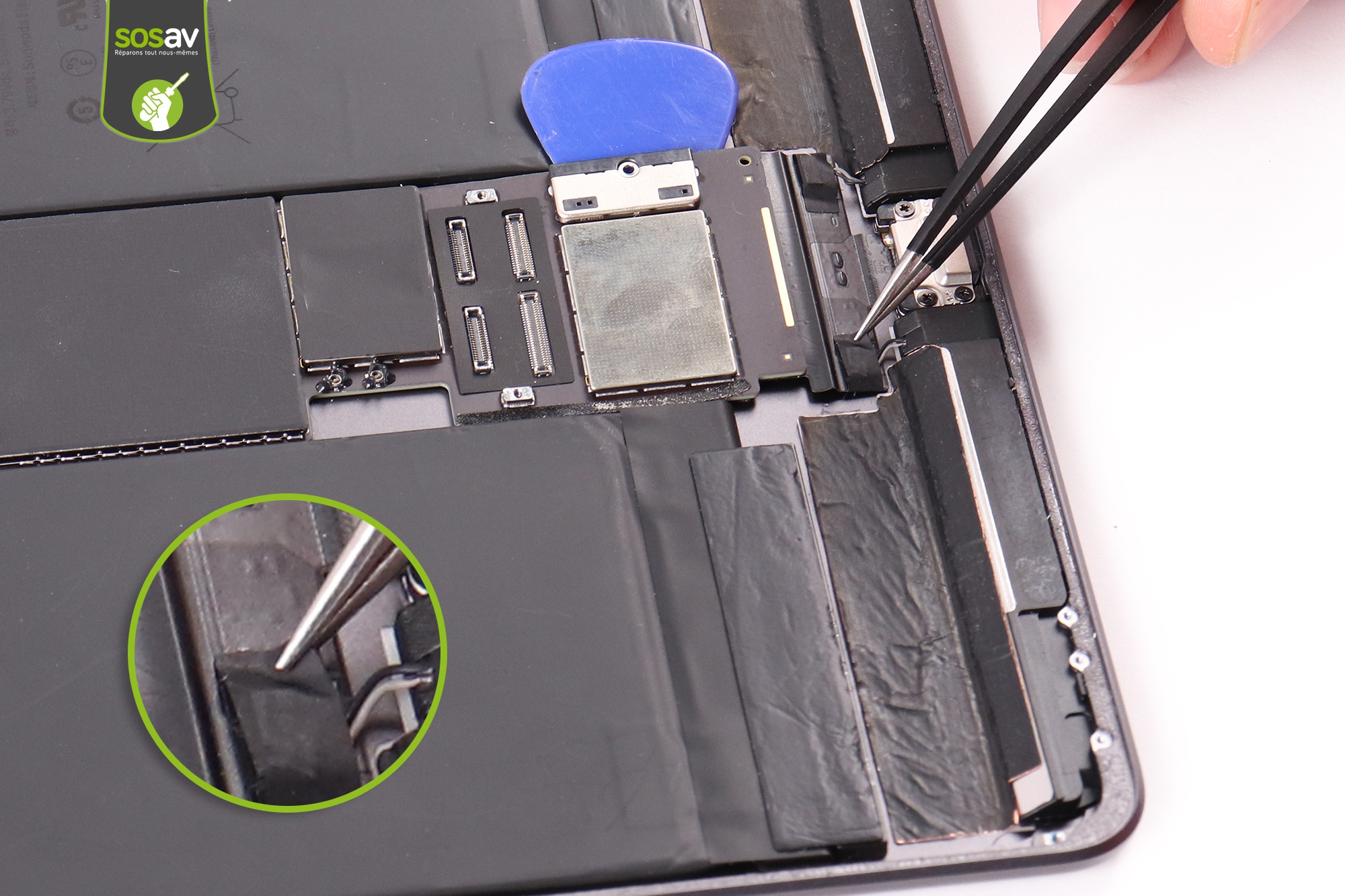

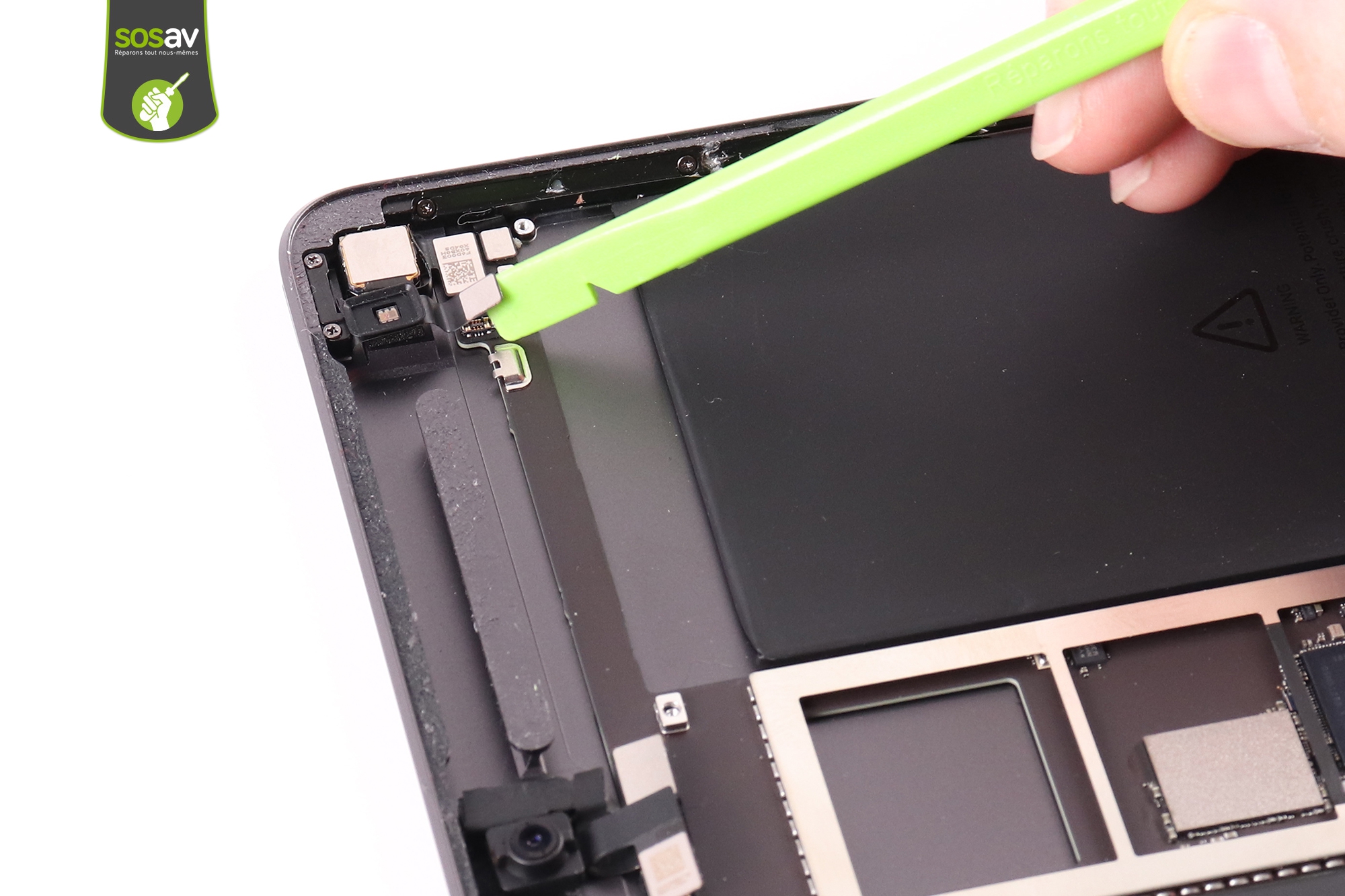

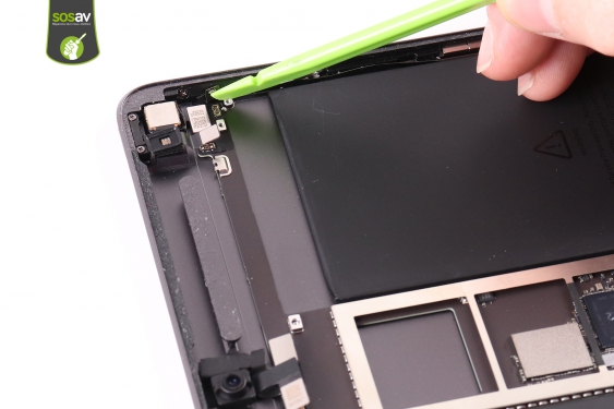

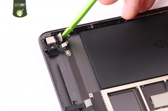

Faites de même pour les nappes du bouton d'allumage, de la caméra arrière et des boutons volume.
Etape 25

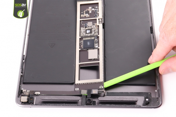

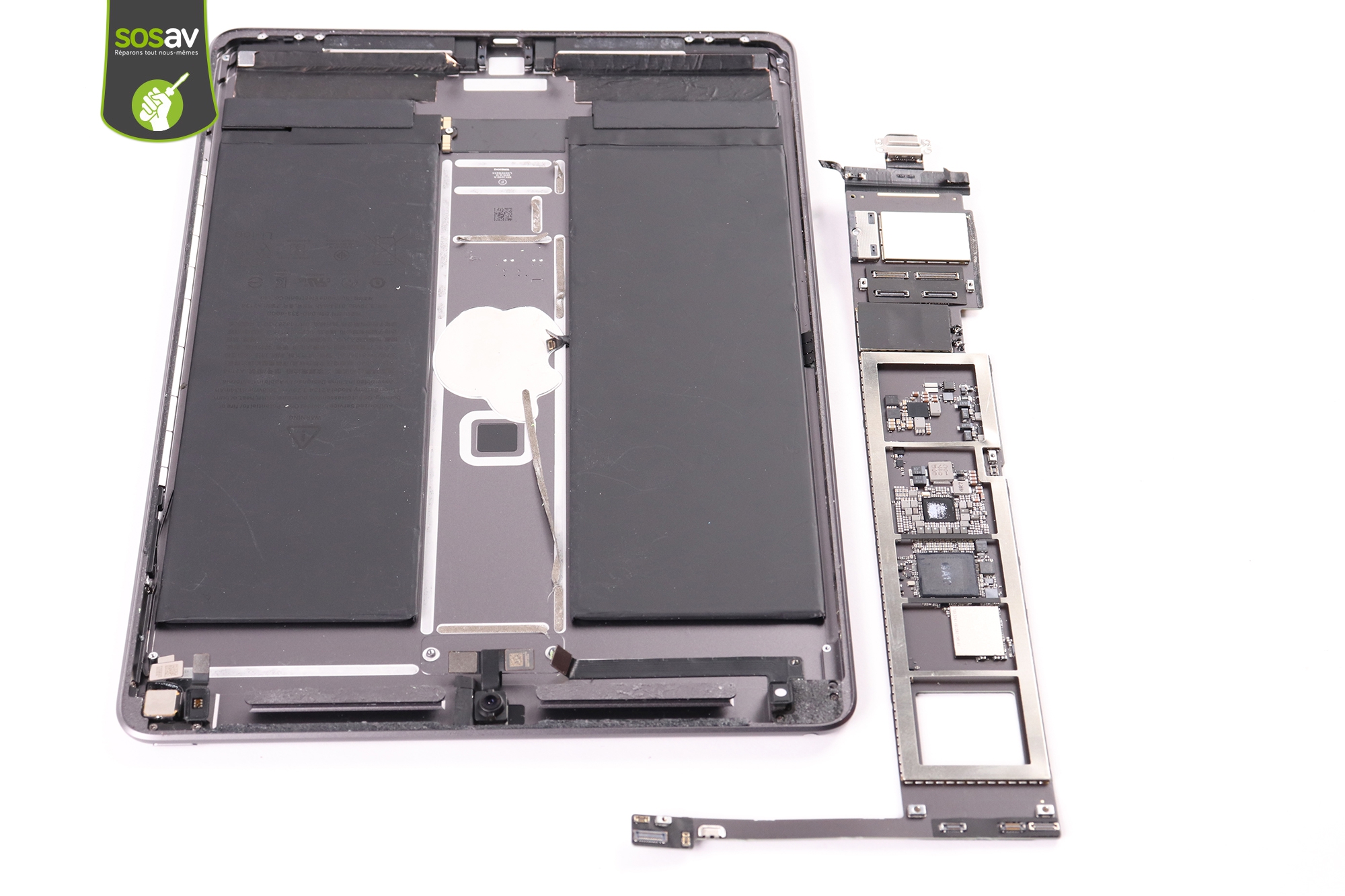

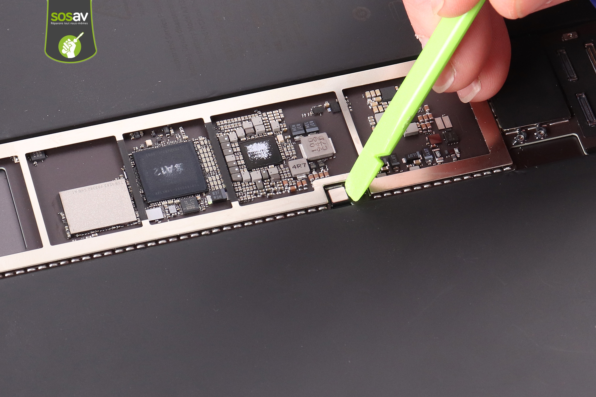

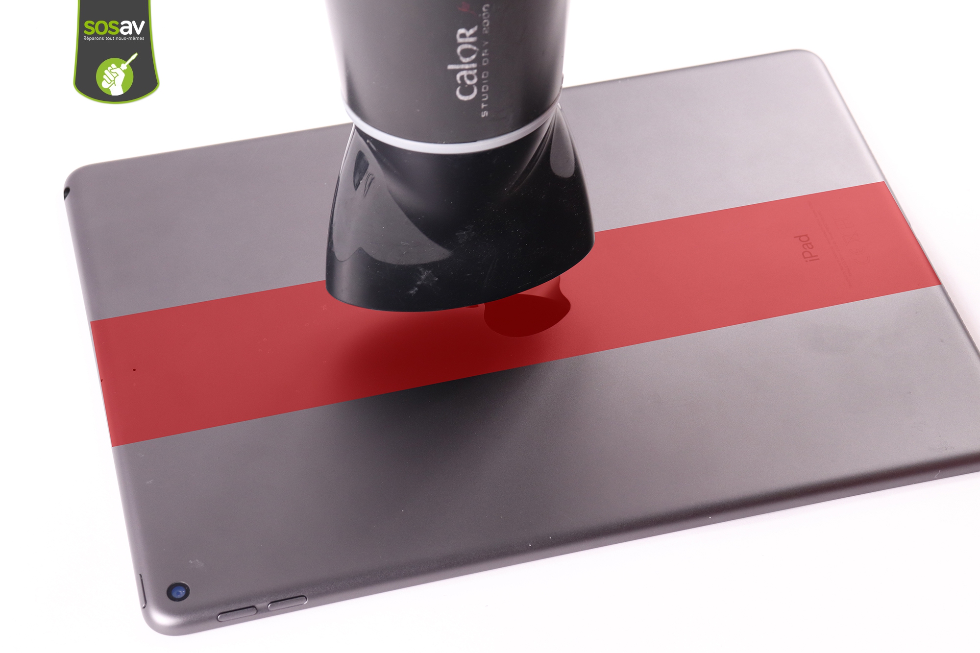

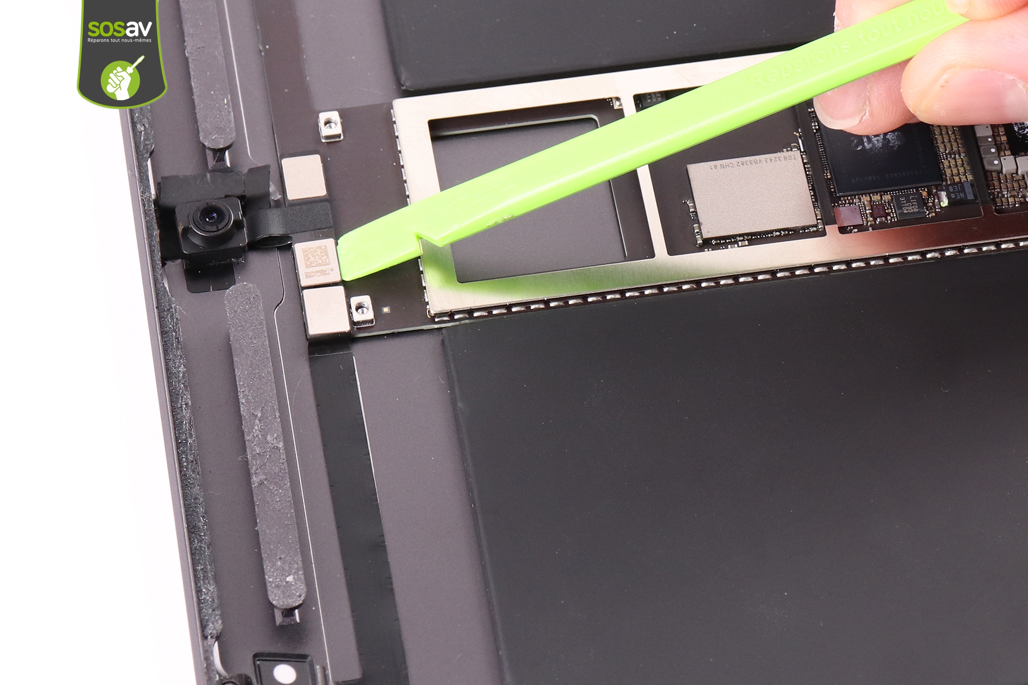

Plus rien n'est connecté à la carte mère.Retournez la tablette et chauffez avec le sèche cheveux la zone où se situe la carte mère pour ramollir la colle qui la fixe à l'appareil.
Etape 26

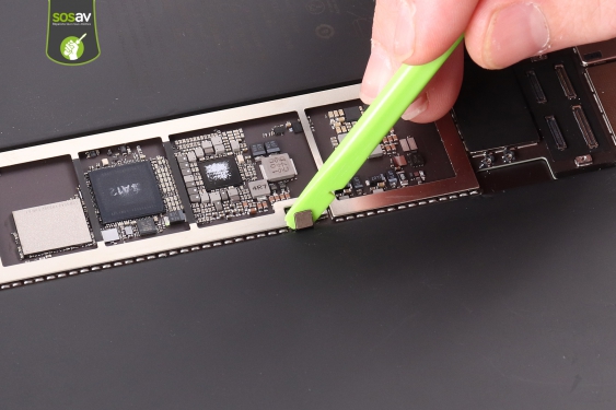

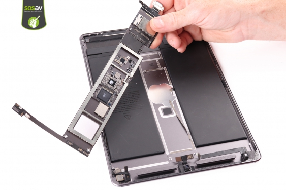

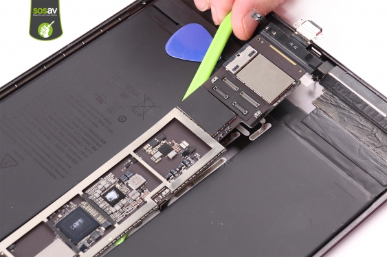

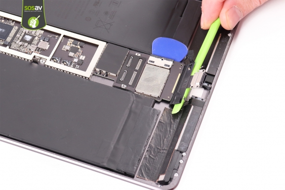

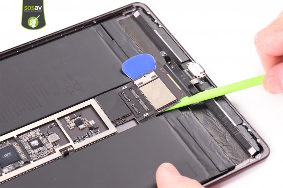

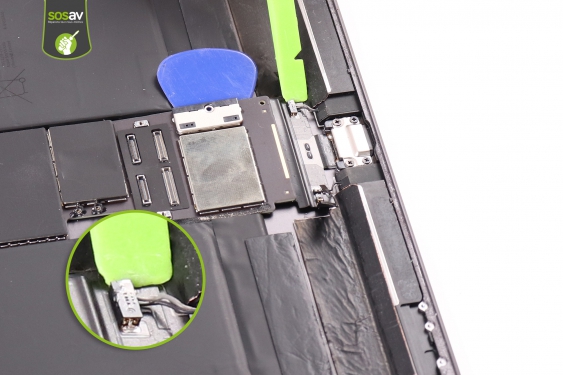

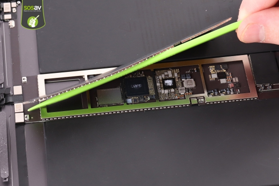

Puis insérez délicatement la spatule en nylon sous la carte mère au niveau du connecteur de charge et faîtes délicatement levier pour la soulever.
Etape 27

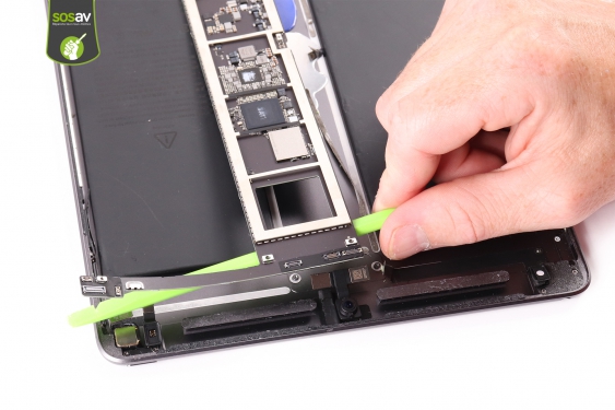

Continuez à décoller la carte mère poiur la retirer.
Etape 28
Maintenant que la carte mère est démontée, on va passer à la suite.Si vous souhaitez remplacer le connecteur de charge, il va falloir effectuer de la micro-soudure pour le démonter.

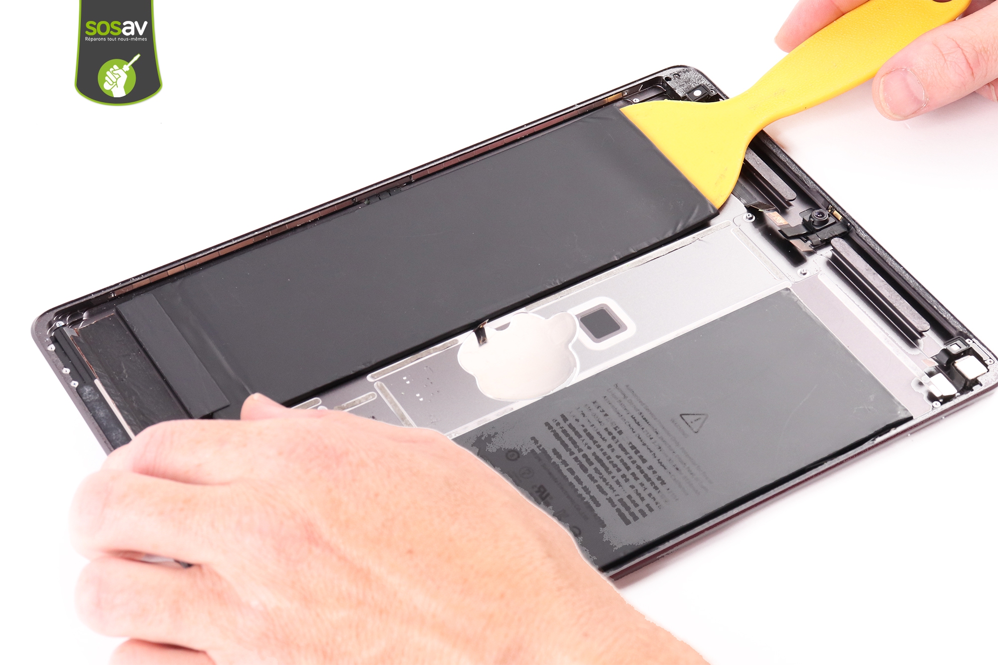

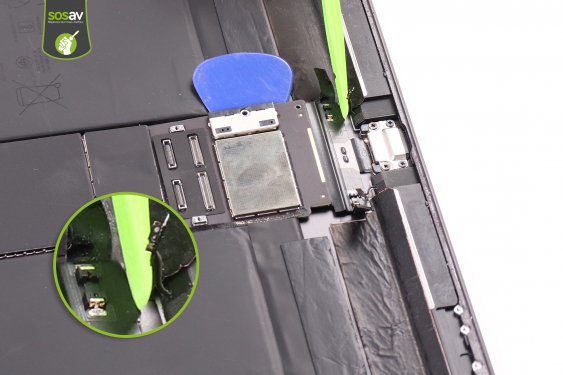

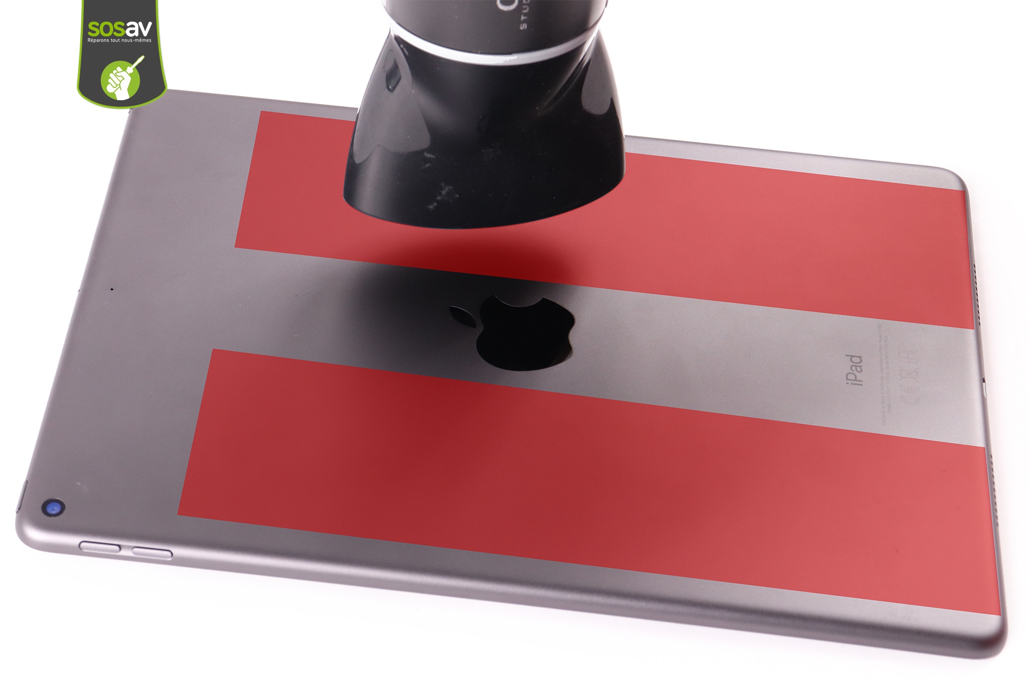

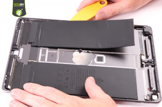

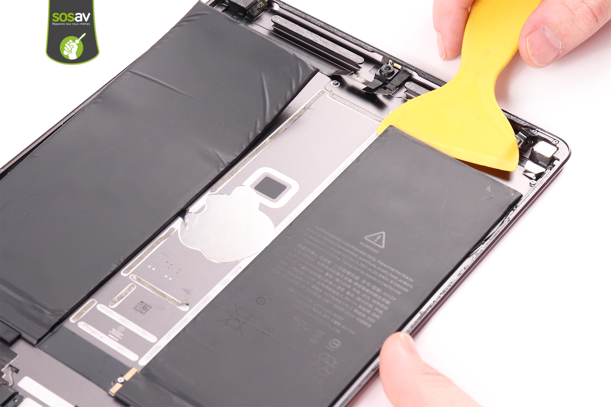

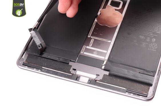

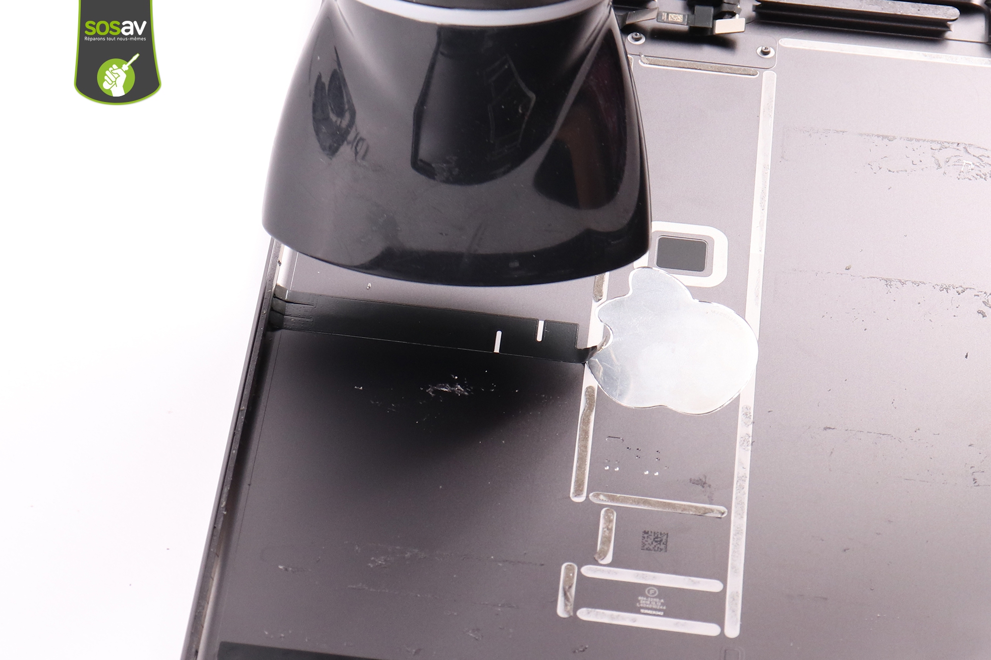

Pour décoller la batterie, il faut chauffer la zone où se situe la batterie par l'arrière de l'appareil avec un sèche cheveux.Il ne faut jamais chauffer la batterie directement, c'est pourquoi on passe par l'arrière.
Etape 30

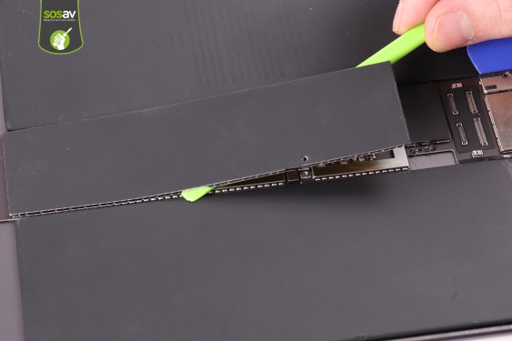

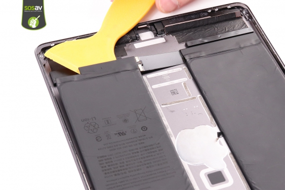

Ensuite insérez délicatement la spatule large sous la batterie et faites délicatement levier pour la décoller.
Etape 31

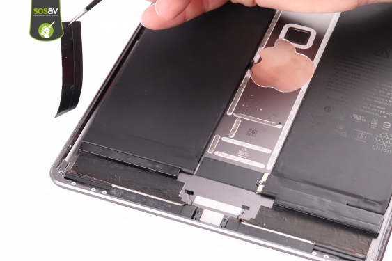

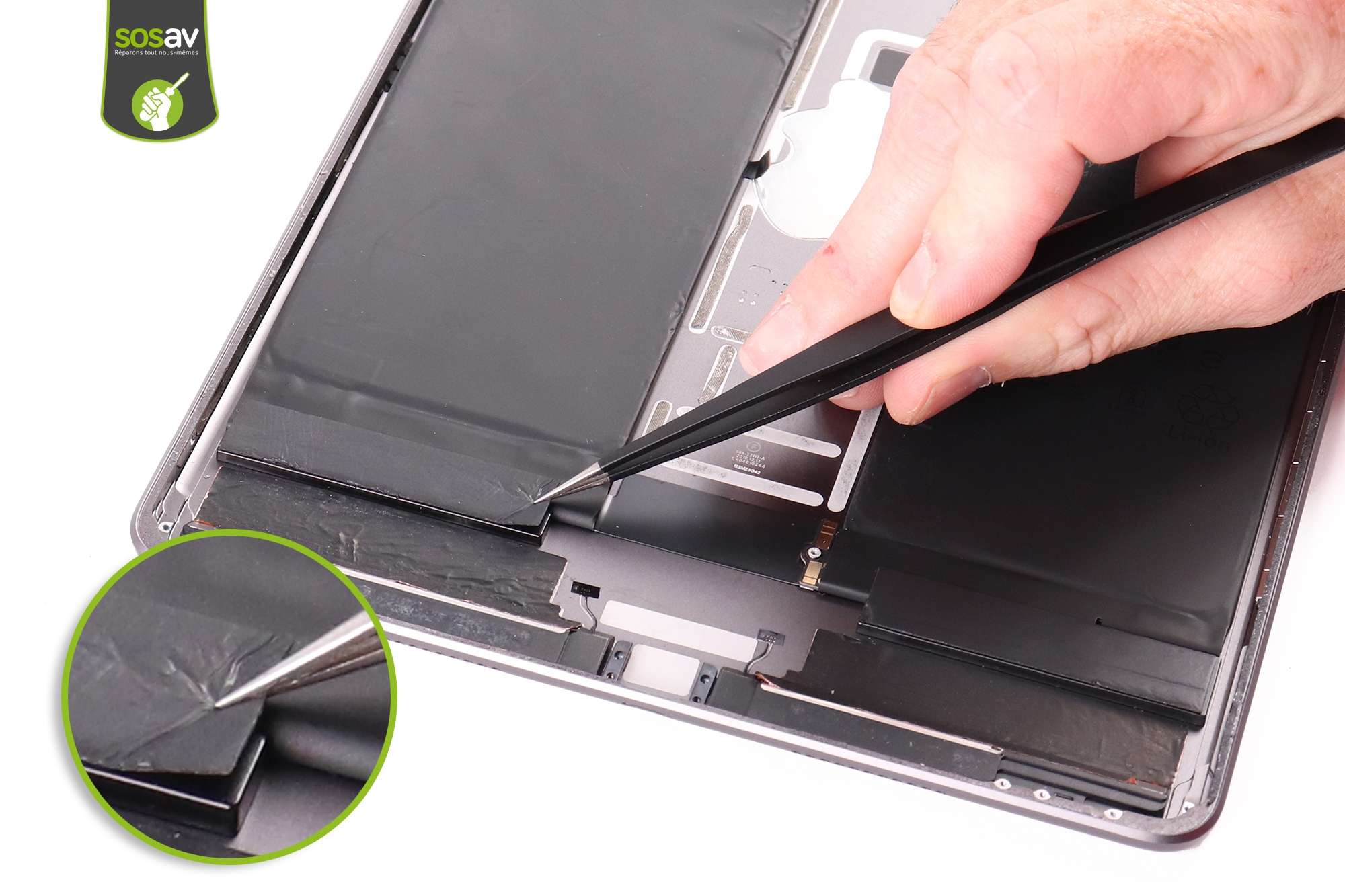

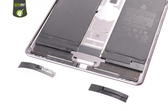

Alors attention n'oubliez pas de retirer ces autocollants noir qui peuvent empêcher le retrait de la batterie.
Etape 32

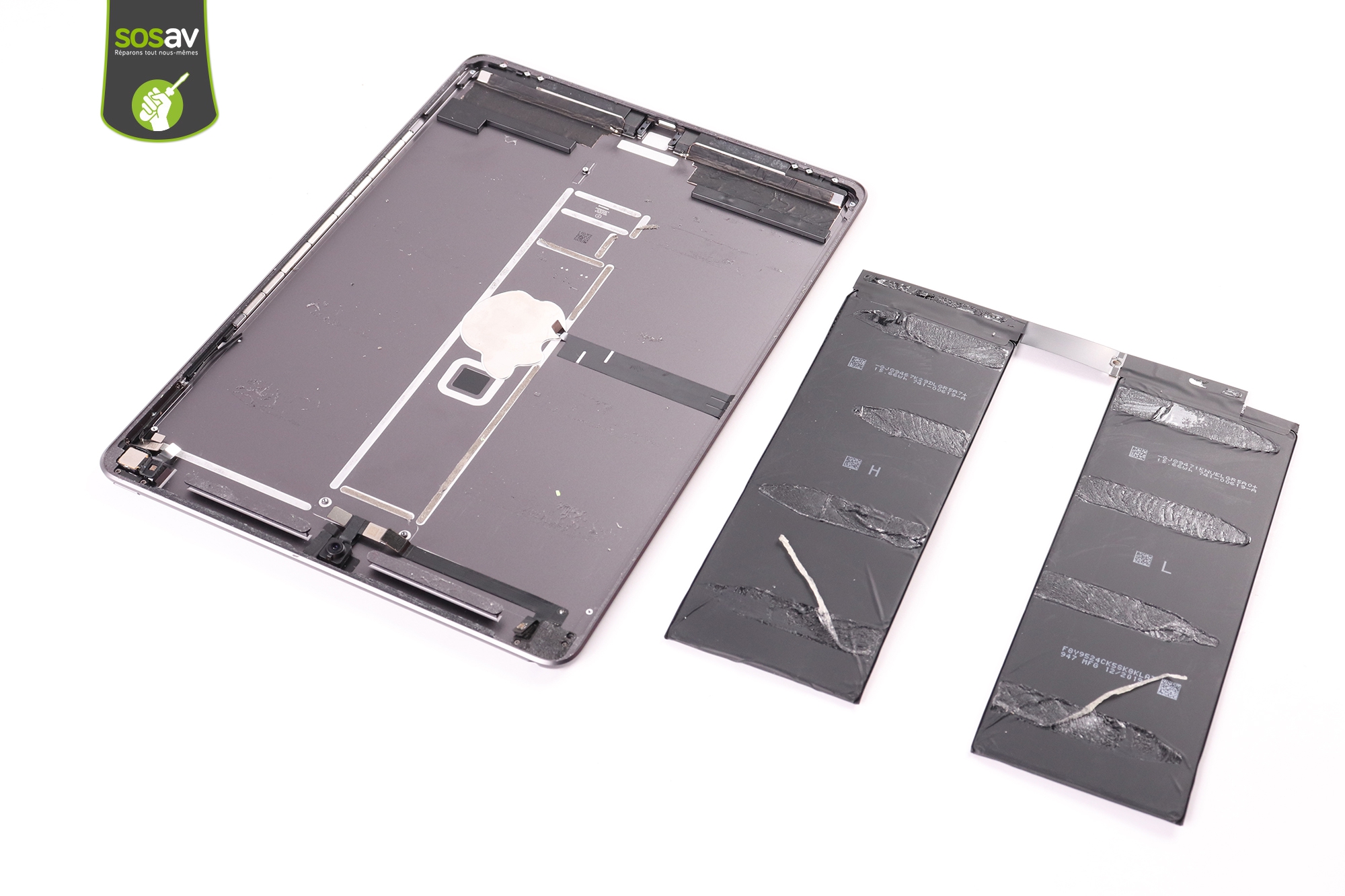

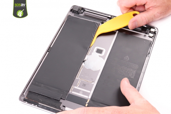

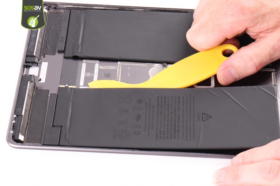

Continuez avec la spatule large pour retirer la batterie.Allez-y délicatement au risque de percer la batterie. Et si vous sentez que ça resiste, il ne faudra pas hésiter à chauffer d'avantage.
Etape 33
Et voilà, la batterie iPad Air 3 est démontée, vous pouvez passer à la suite.

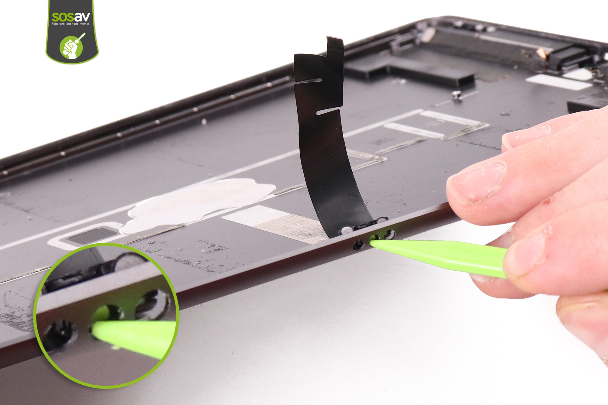

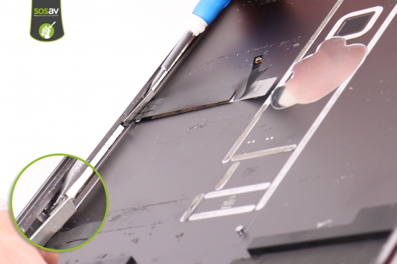

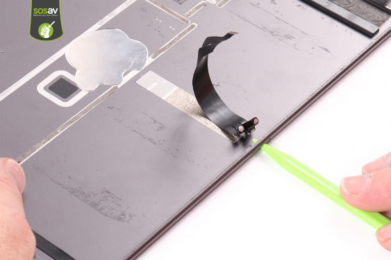

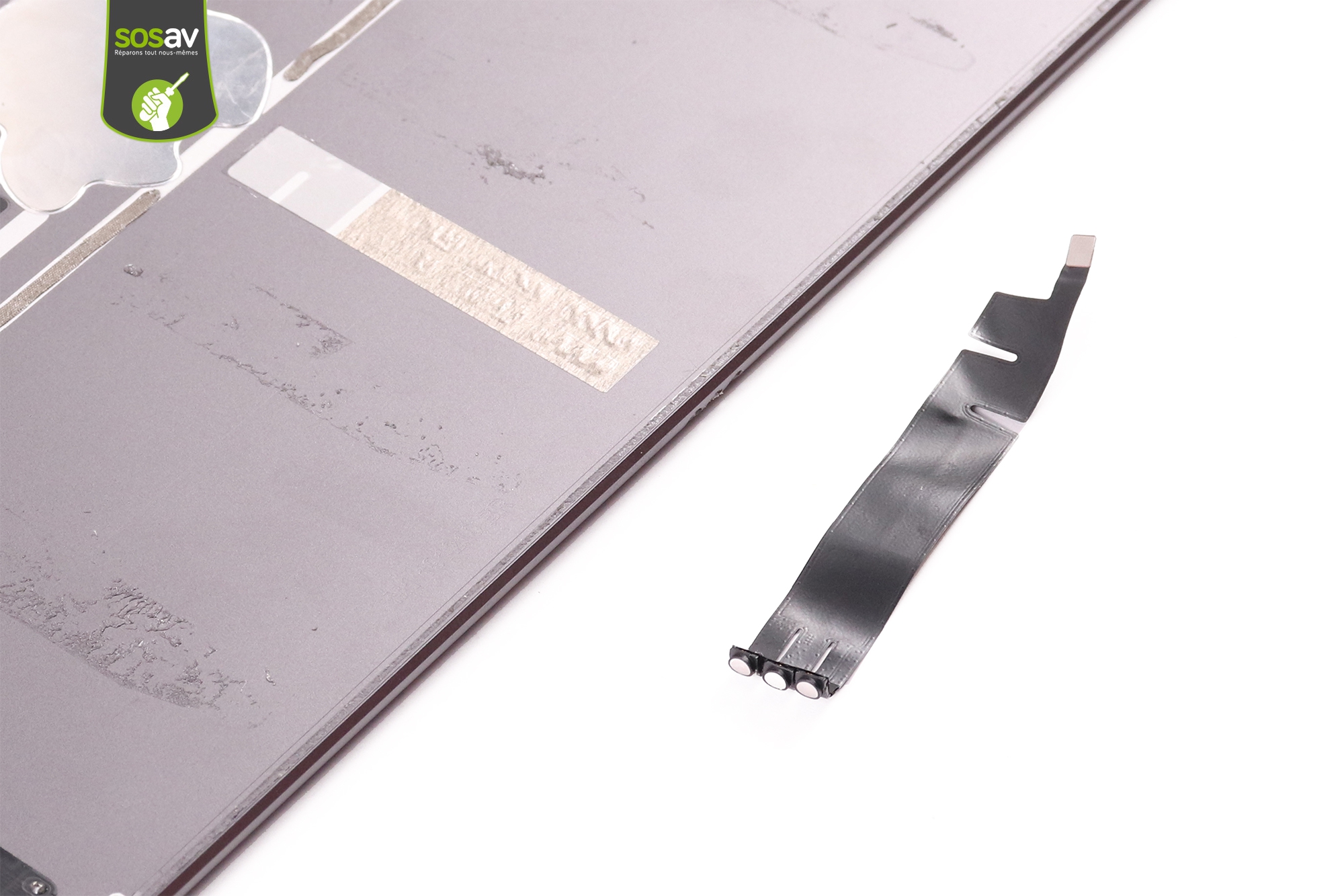

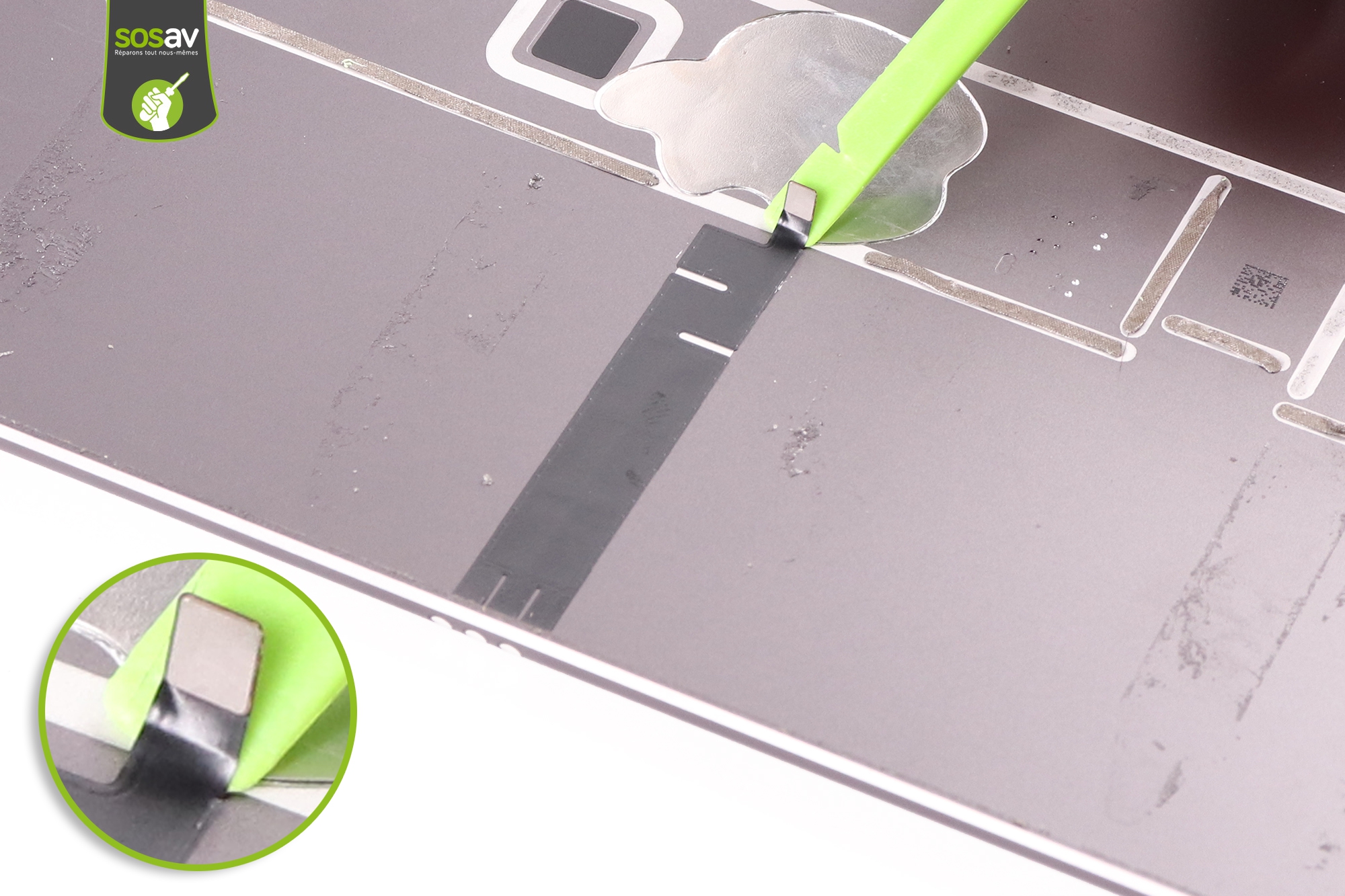

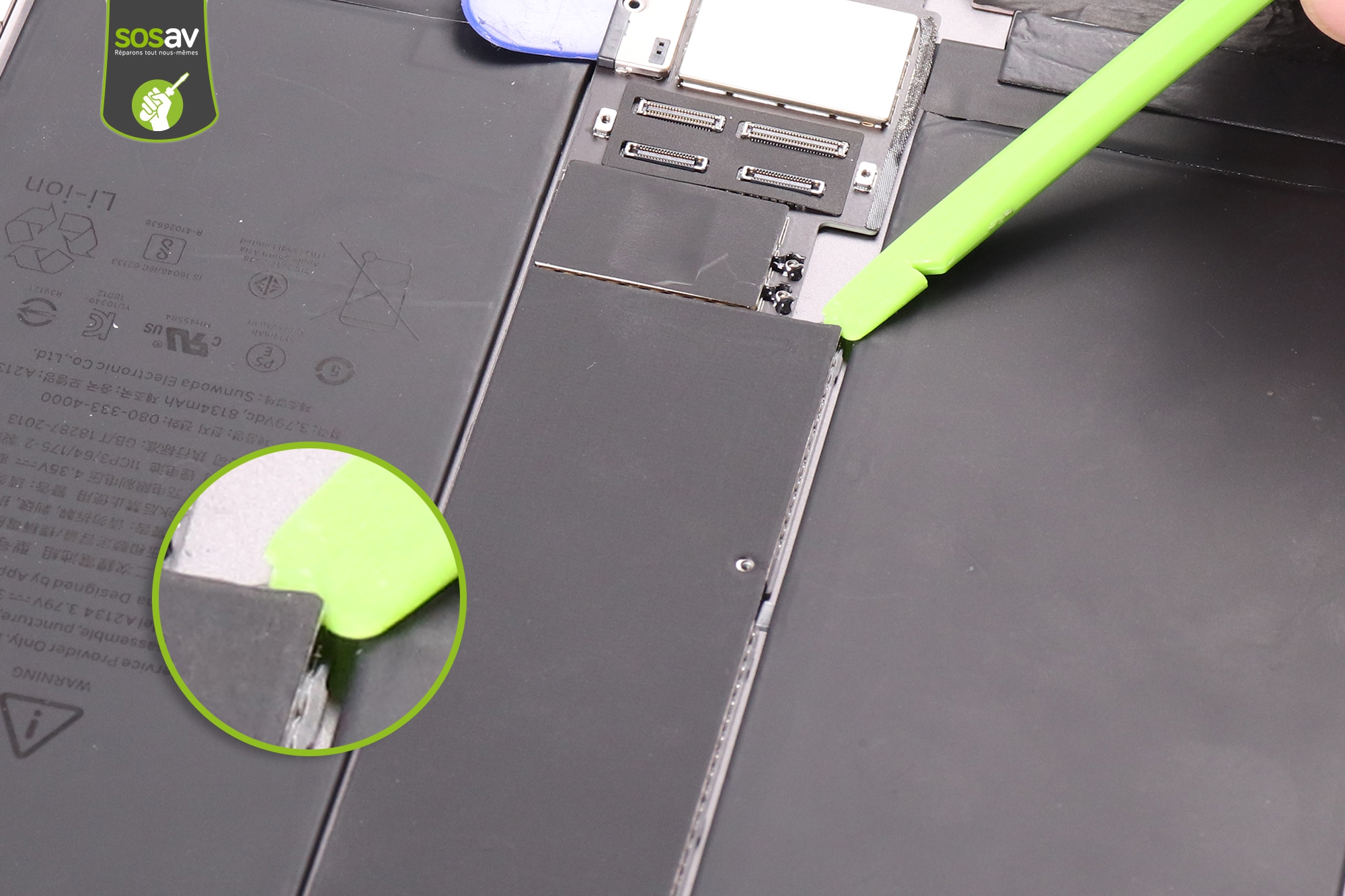

Pour retirer la nappe de gestion du clavier externe le mieux est de chauffer la nappe de liaison pour ramollir la colle qui fixe la nappe au châssis.
Etape 35

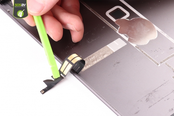

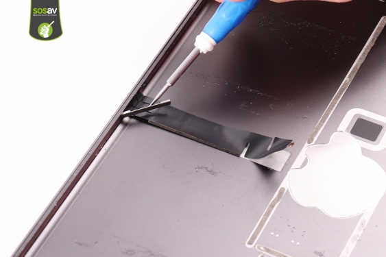

Puis décollez la nappe de liaison.Et retirez le cache métallique.
Etape 36
Puis excercez une pression sur les pin dorées sur le côté pour déloger la pièce.
Etape 37
Et voilà, la nappe de gestion du clavier externe iPad Air 3 est démonté. Vous pouvez en installer un nouveau.
