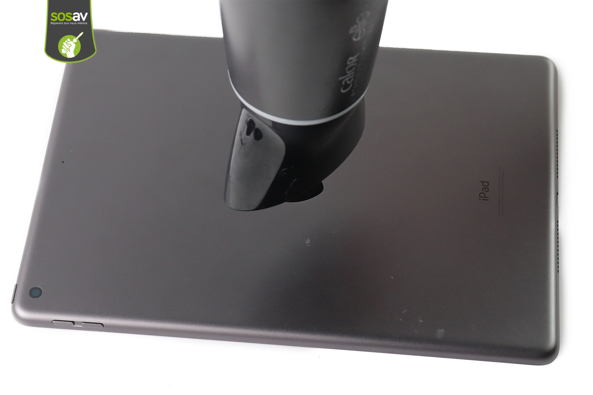

Avec votre sèche-cheveux, chauffez 20 à 30 secondes la face arrière opposée à la carte mère pour ramollir la colle qui la maintient.Commencez à faire doucement levier avec la spatule en nylon pour soulever la carte mère.

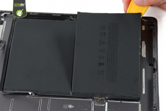

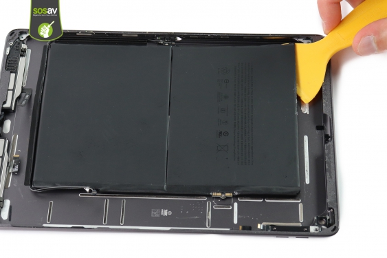

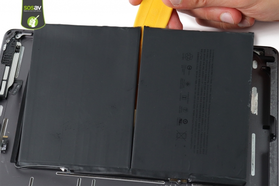

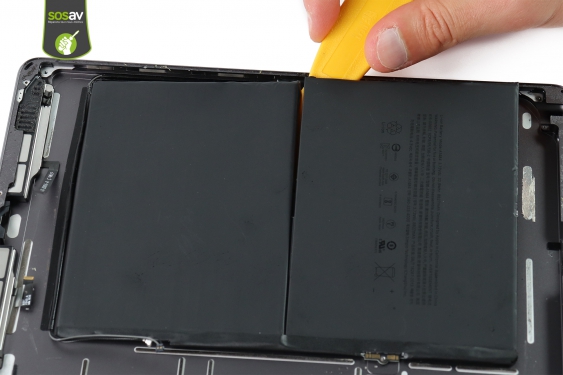

Chauffez quelques secondes la face arrière, opposée à la batterie pour ramollir la colle qui la maintient.
Ne chauffez jamais directement la batterie !Glissez progressivement la spatule large et plate pour décoller un premier côté de la batterie.
Attention à ne pas forcer au risque de plier ou percer la batterie.

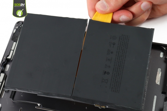

Etape 38

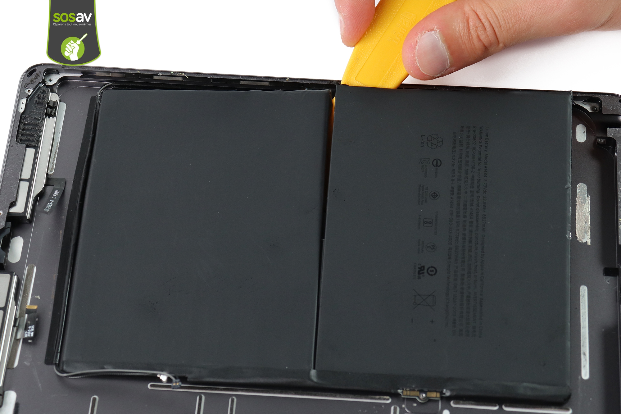

Glissez vers le centre pour décoller entièrement la batterie.
Etape 39

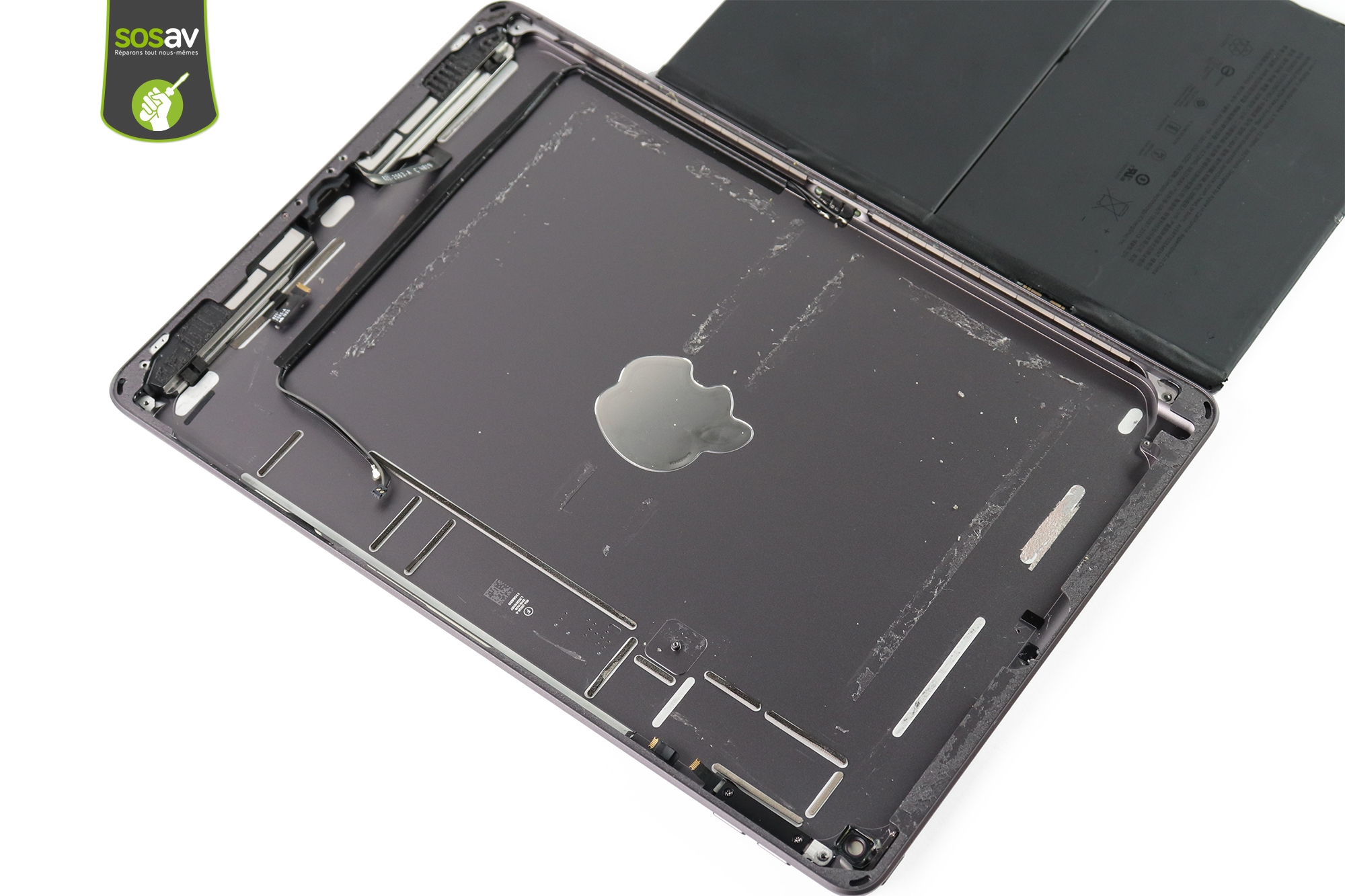

La batterie est sortie.

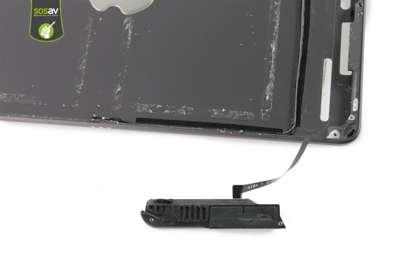

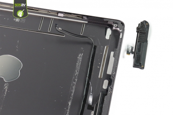

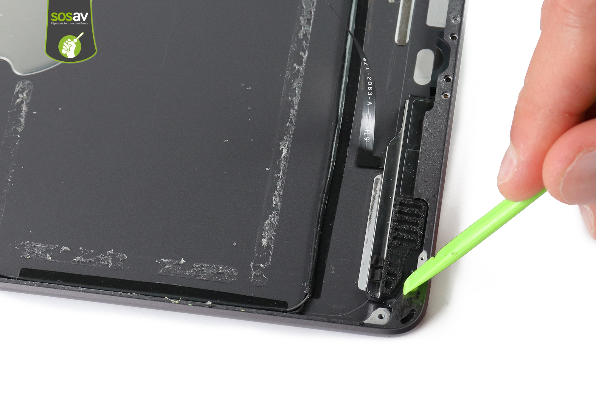

Dévissez la vis cruciforme entourée en rouge. (Photo 1)Puis sortez le haut-parleur gauche.
Etape 41

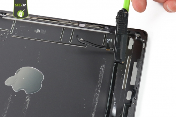

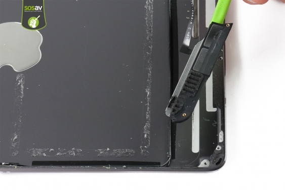

Répétez l'opération pour sortir le haut-parleur droit.
Etape 42

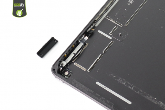

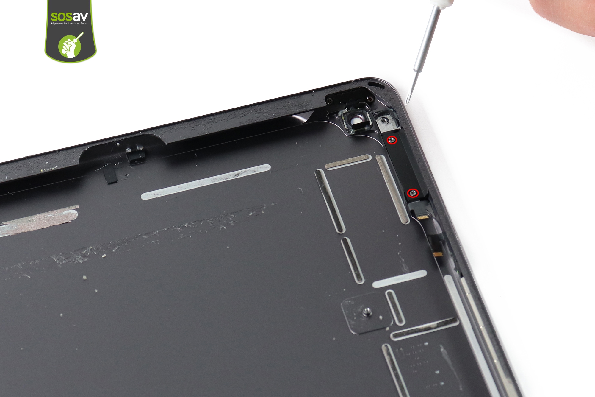

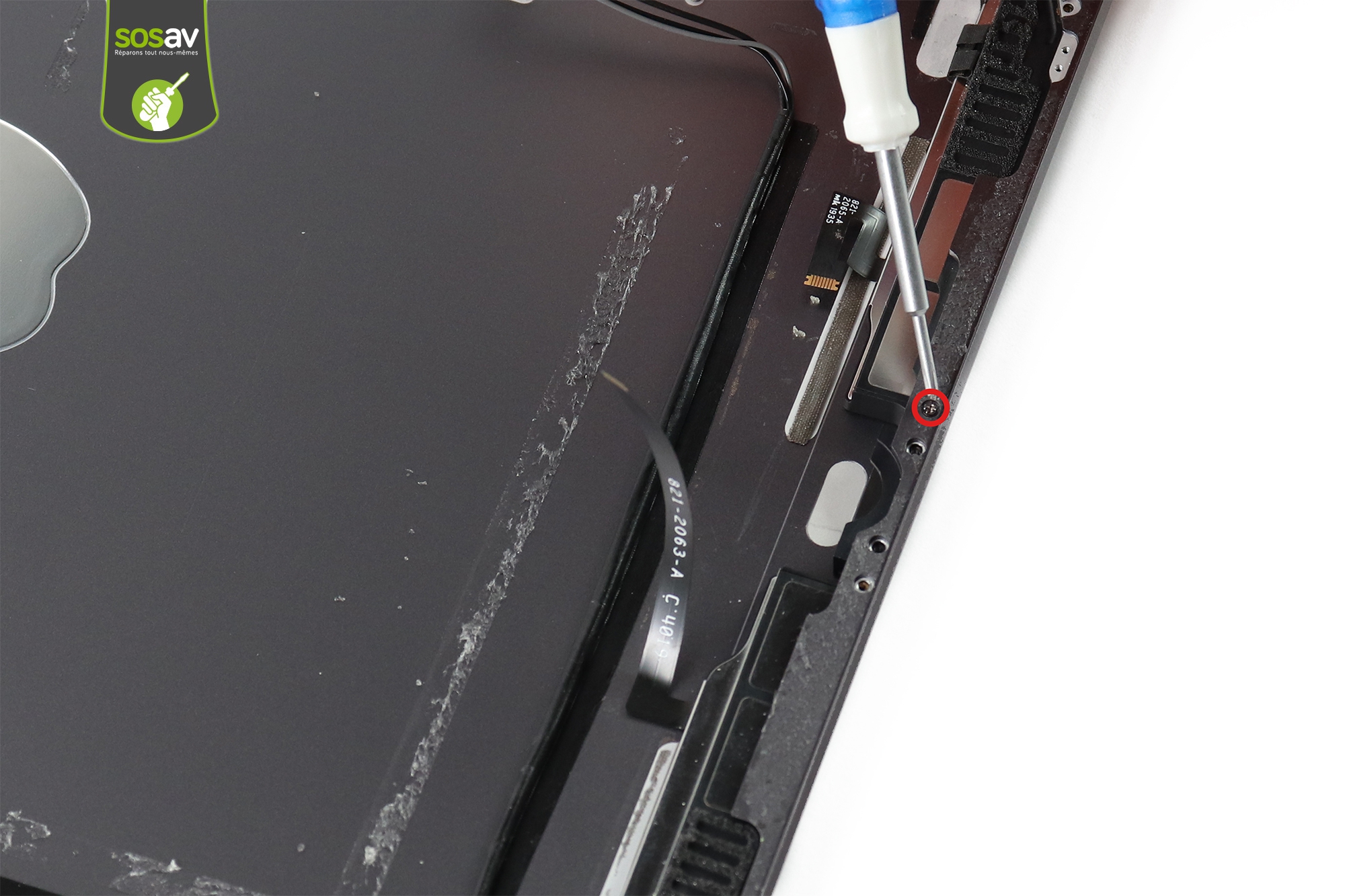

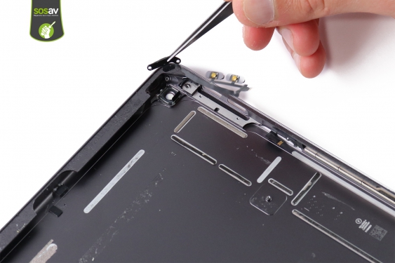

Dévissez les 2 vis cruciformes entourées en rouge. (Photo 1)Puis retirez le cache métallique.
Etape 43

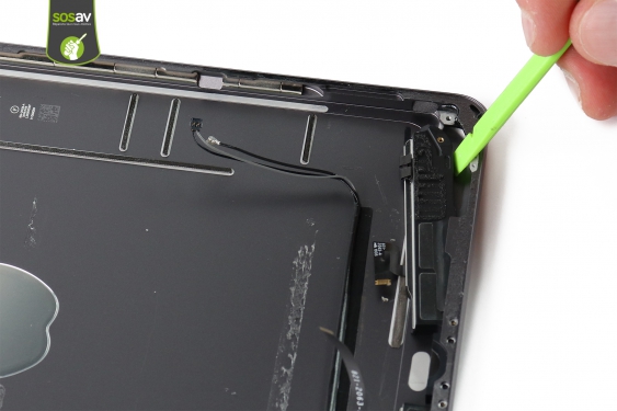

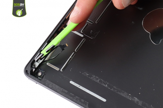

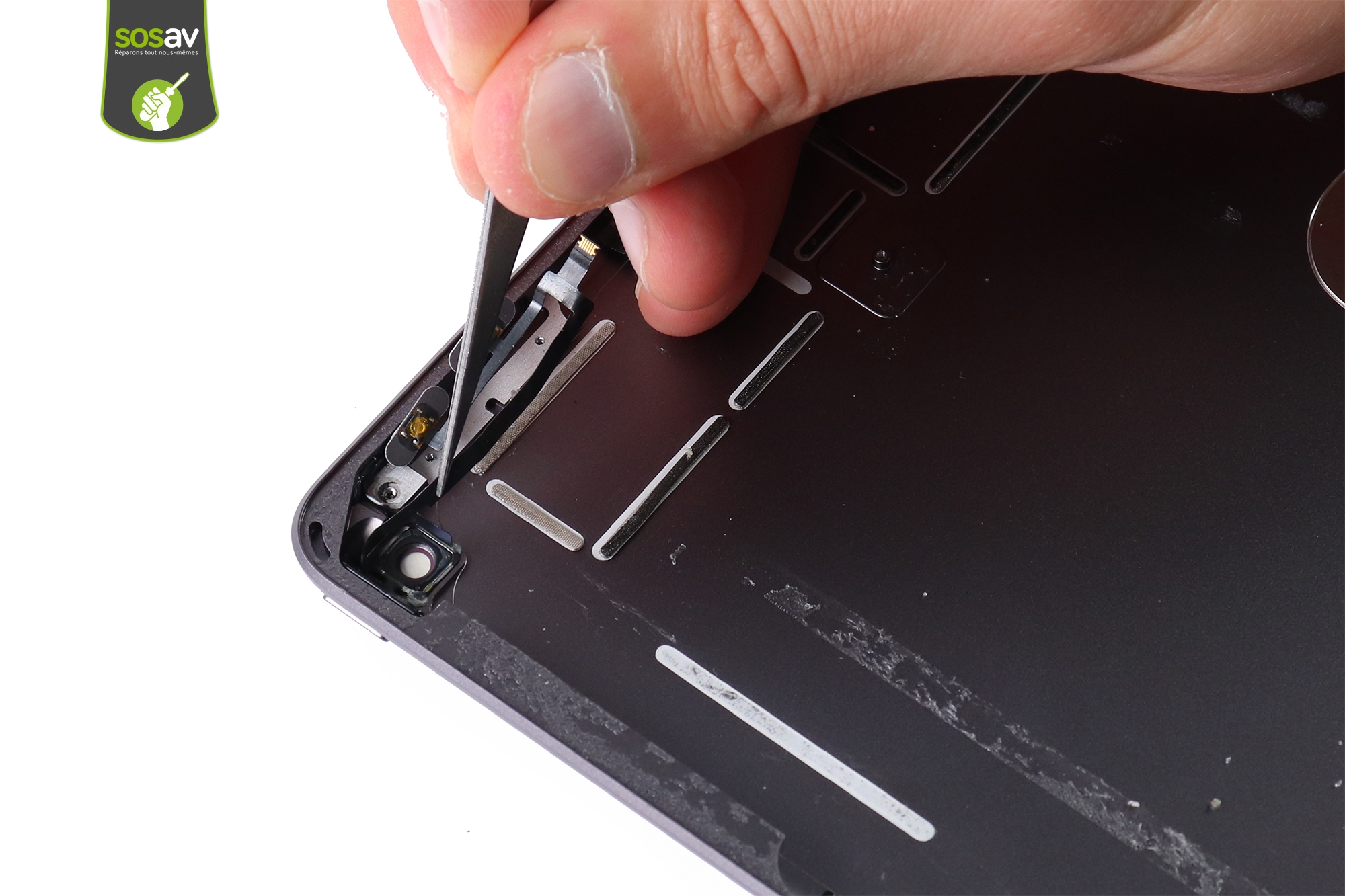

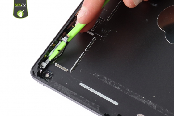

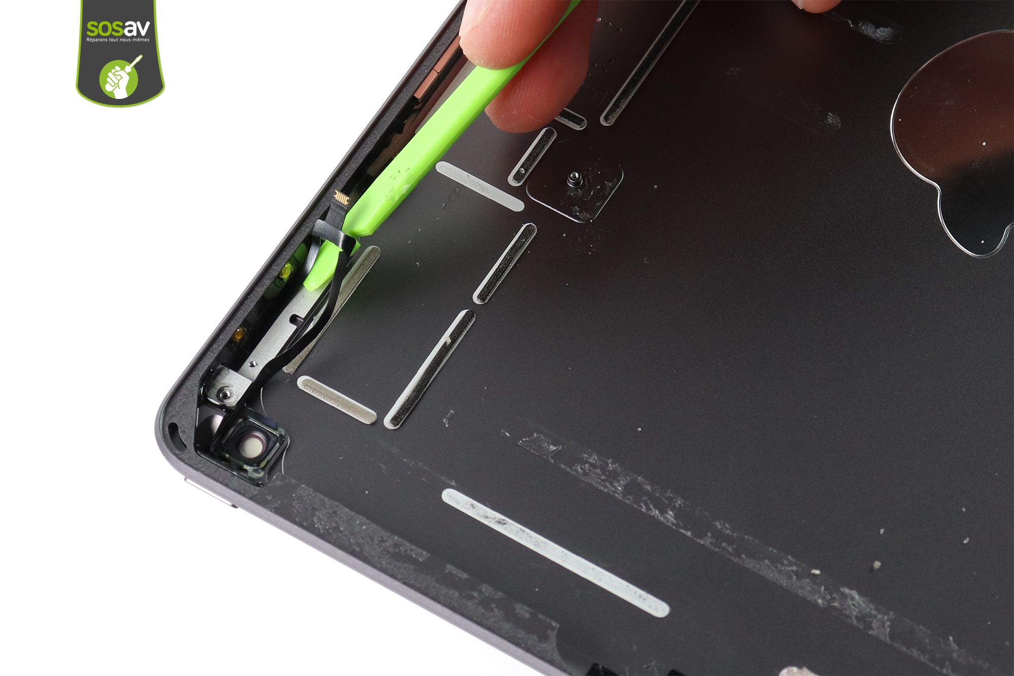

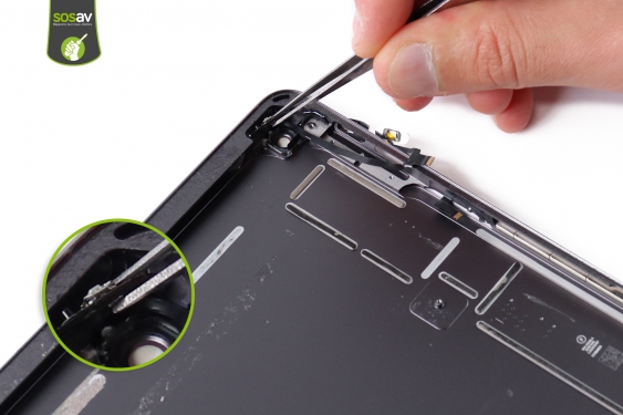

Décollez ensuite délicatement la nappe power et volume dans l'angle du châssis.
Etape 44
Terminez avec la pince pour saisir et extraire la nappe power et volume.

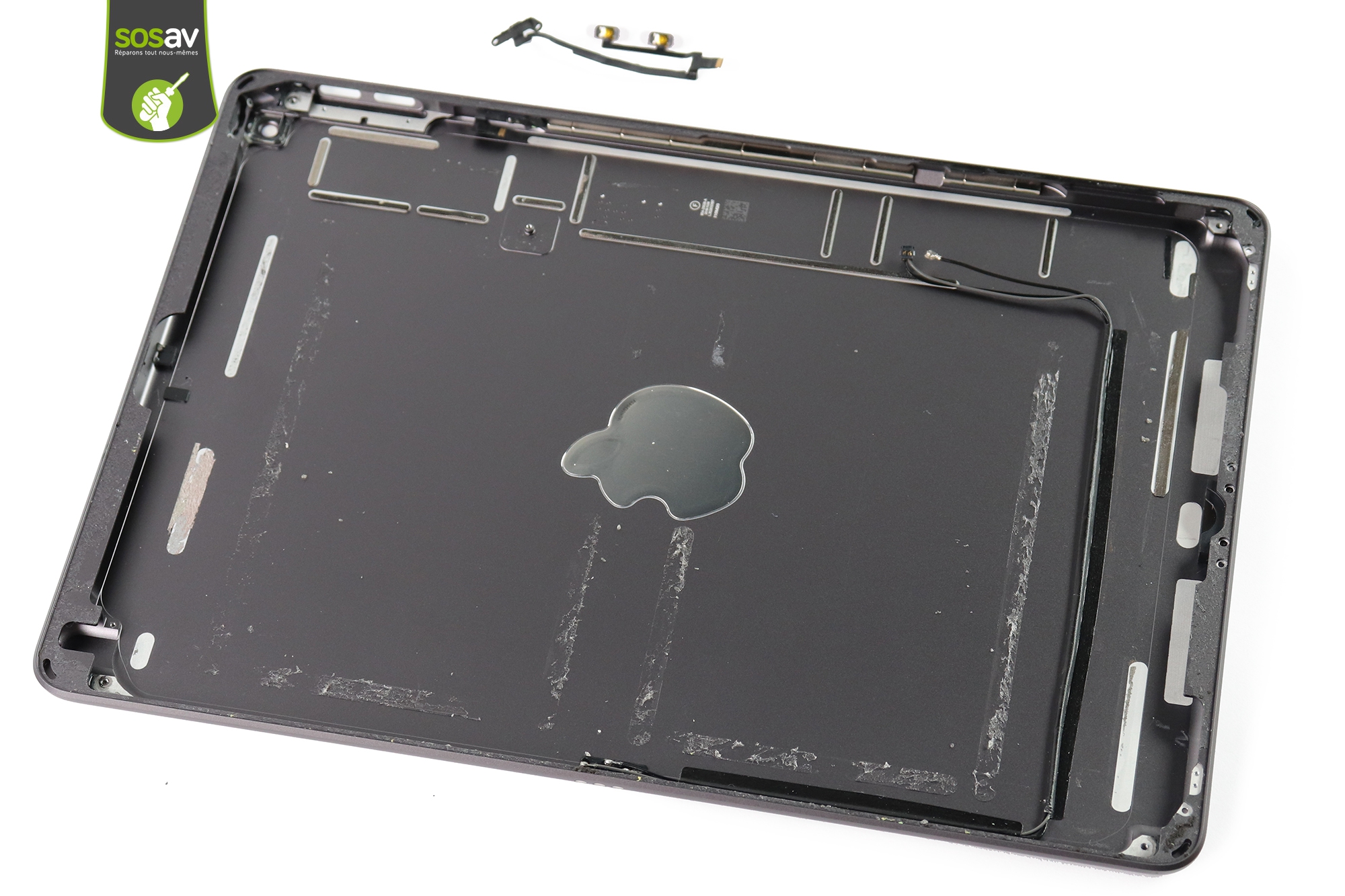

Etape 45
Le châssis iPad 7 est entièrement démonté.En cas de châssis tordu, remplacez-le grâce à ce tuto gratuit !
