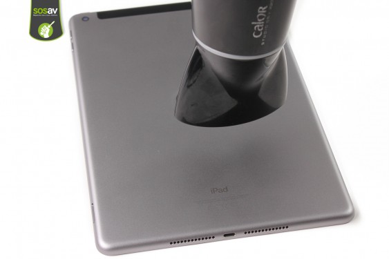

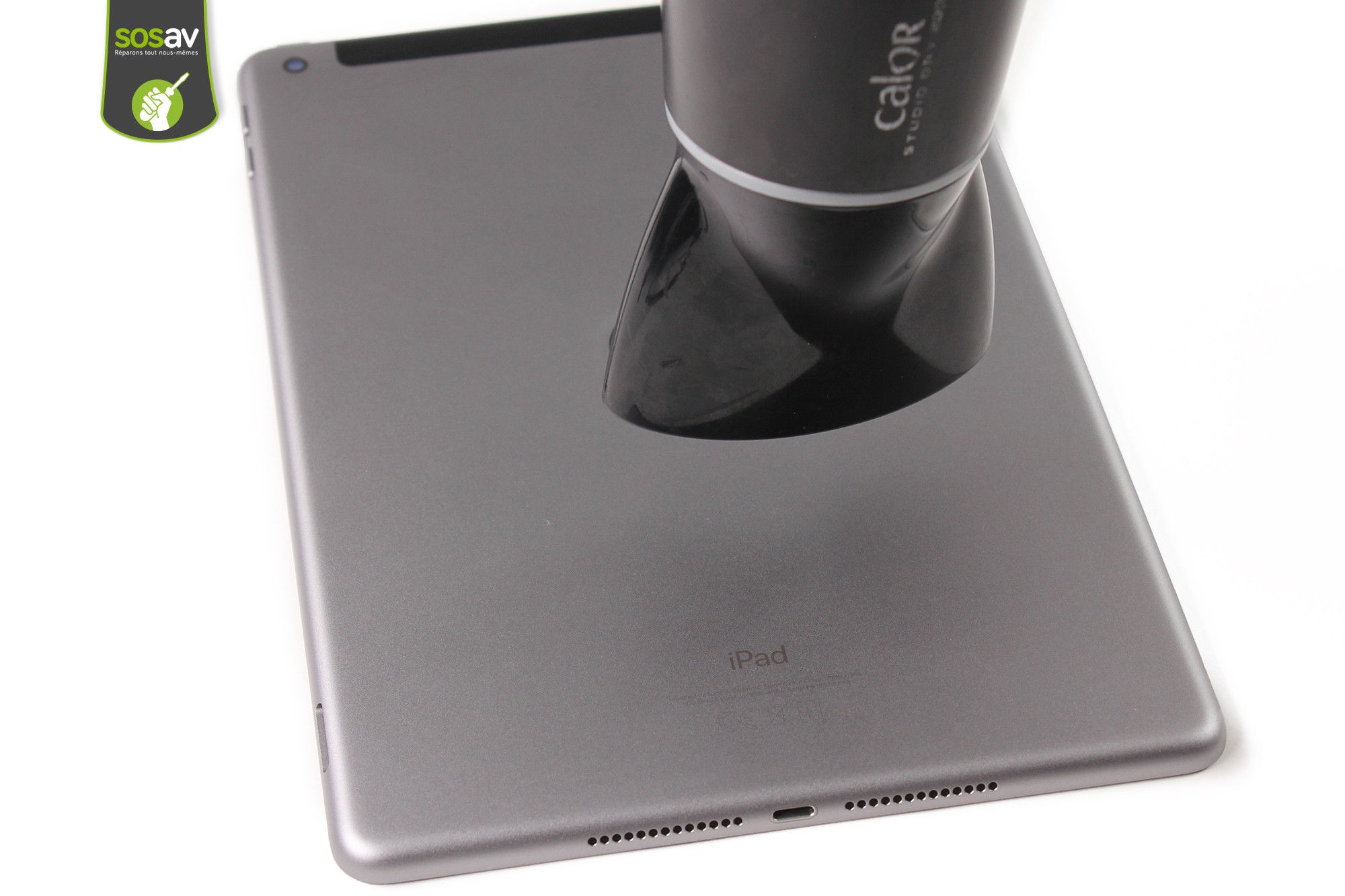

Afin de décoller plus aisément votre batterie iPad, il est nécessaire de chauffer le châssis de la tablette durant une à deux minutes à l'aide du sèche-cheveux.

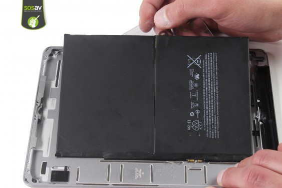

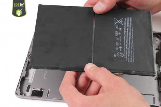

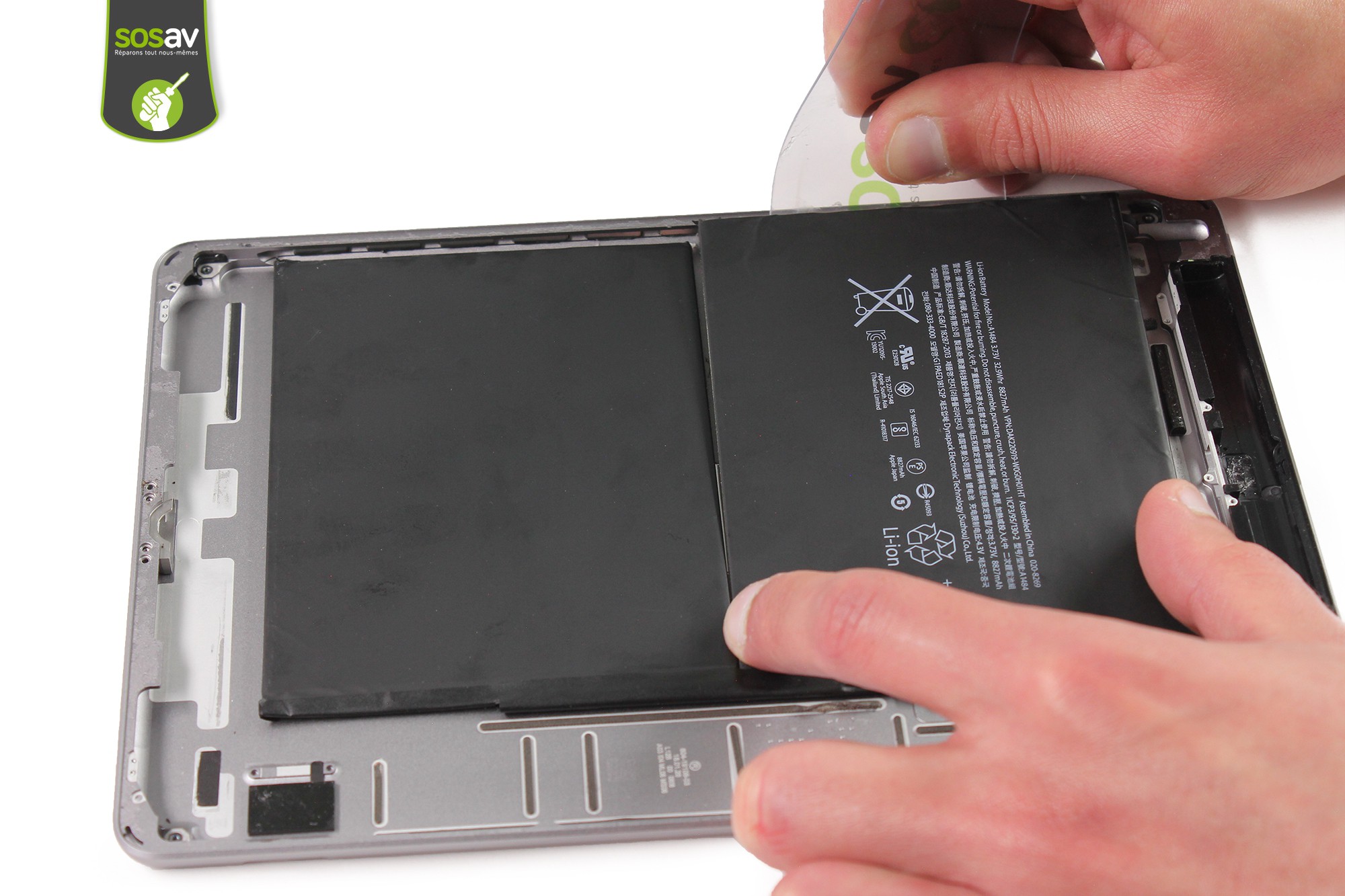

Insérez une carte plastique dans l'espace entre la batterie et le châssis (sur la droite de la pièce) et décollez progressivement la batterie.
Veillez à ne jamais percer ou plier la batterie durant cette étape.Saisissez votre batterie iPad 6 et procédez à son retrait.

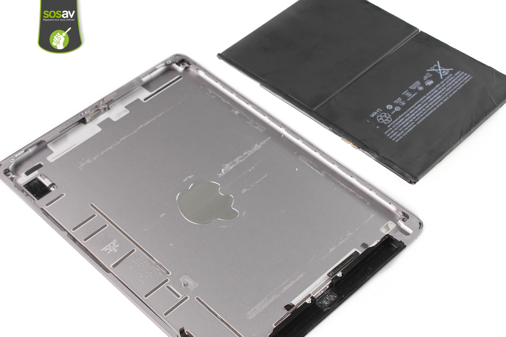

Le châssis iPad 6 2018 est désormais démonté.En cas de châssis tordu, remplacez-le par un châssis iPad neuf.
Pour remonter votre iPad 6 2018 suivez ce guide en sens inverse.
