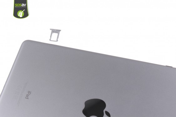

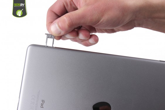

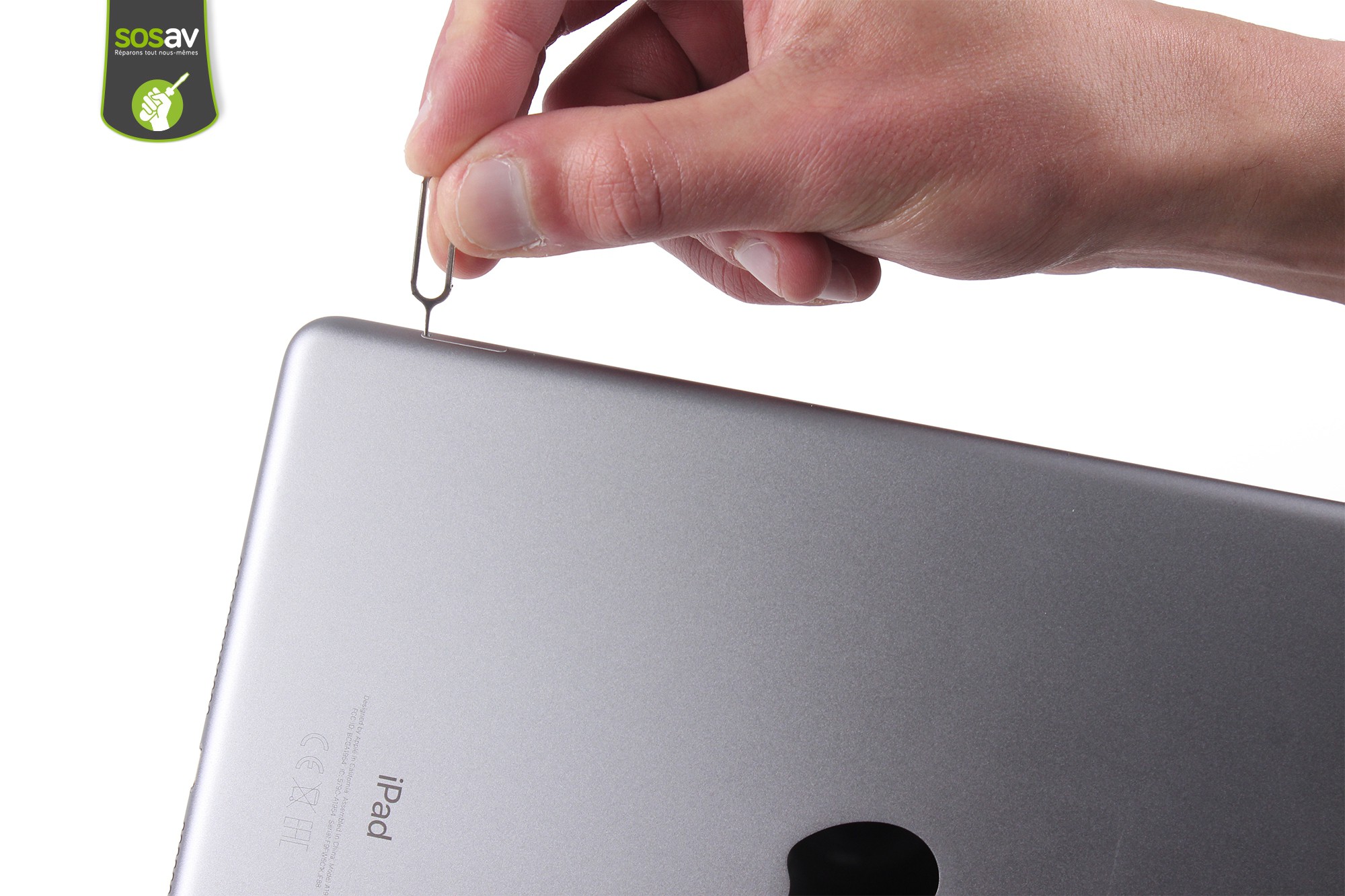

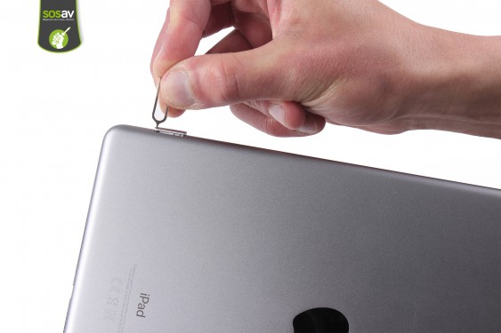

Insérez l'outil d'extraction du tiroir SIM dans le trou dédié à cet effet.Appuyez sur l'outil afin d'extraire le tiroir de la tablette.Saisissez ensuite le tiroir et procédez à son retrait.Le tiroir SIM est désormais démonté.

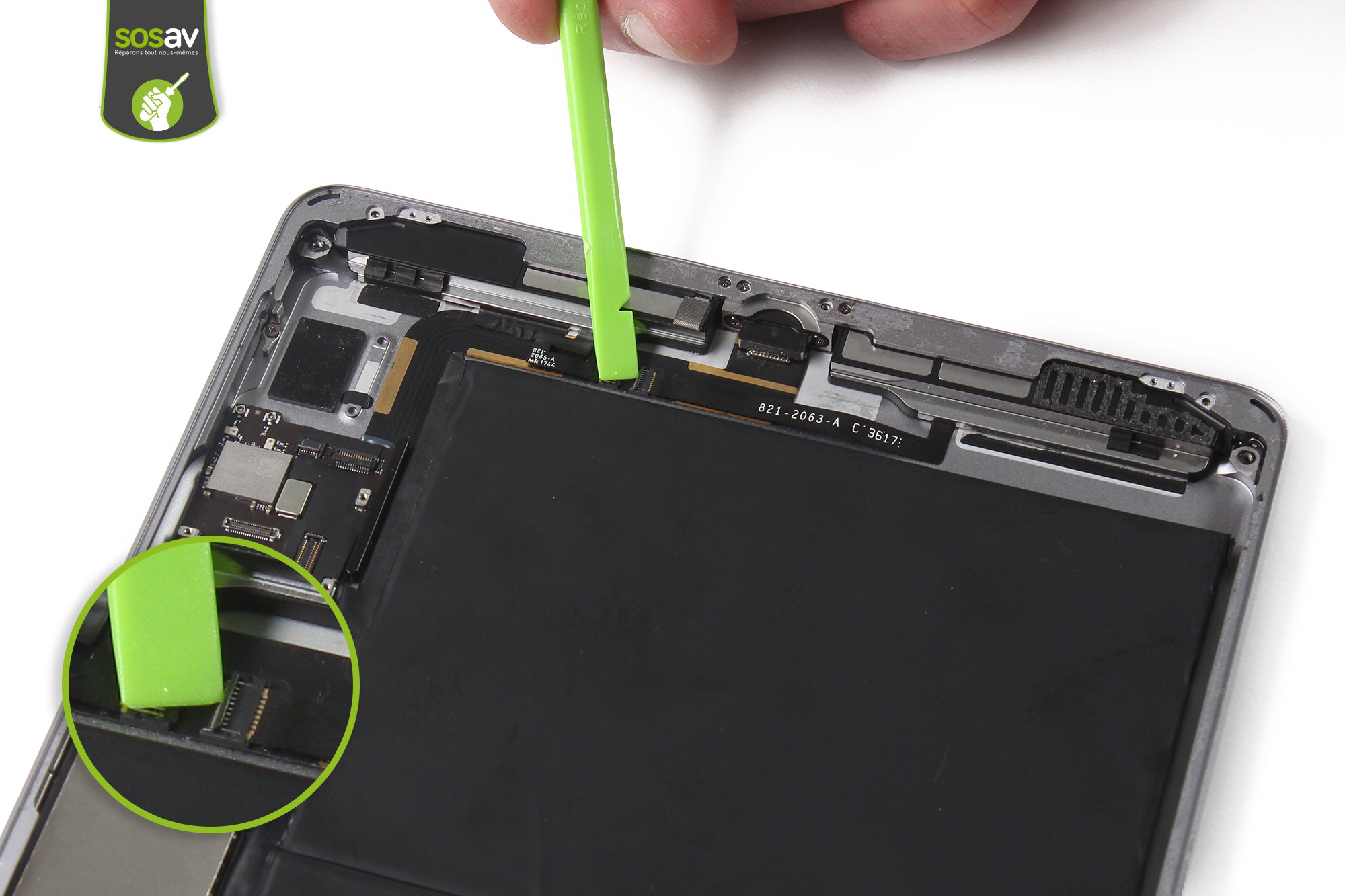

La vitre tactile de l'iPad 2018 est attachée à la carte mère par 3 connecteurs :- 2 connecteurs pour la vitre tactile- 1 connecteur pour le Bouton home / Touch ID.Avec la spatule en nylon, commencez par déconnecter le premier et second connecteur de la vitre tactile.
Utilisez ensuite la spatule pour retirer l'adhésif noir situé sur le connecteur du bouton home / Touch ID.
Déverrouillez le connecteur, toujours à l'aide de la spatule, et sortez la nappe du bouton de son connecteur.

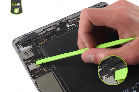

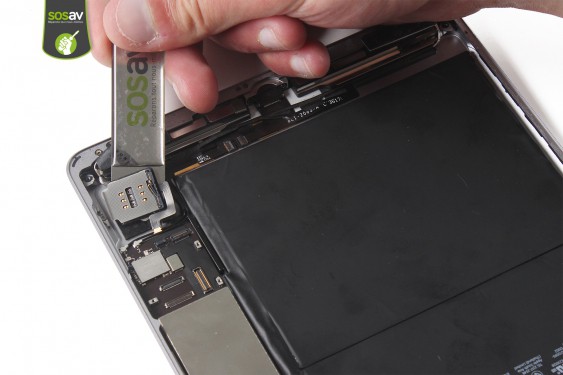

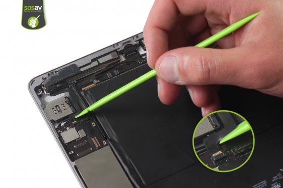

Réutilisez la spatule en nylon pour déverrouiller le connecteur de la nappe du lecteur SIM.Sortez ensuite la nappe de son connecteur.

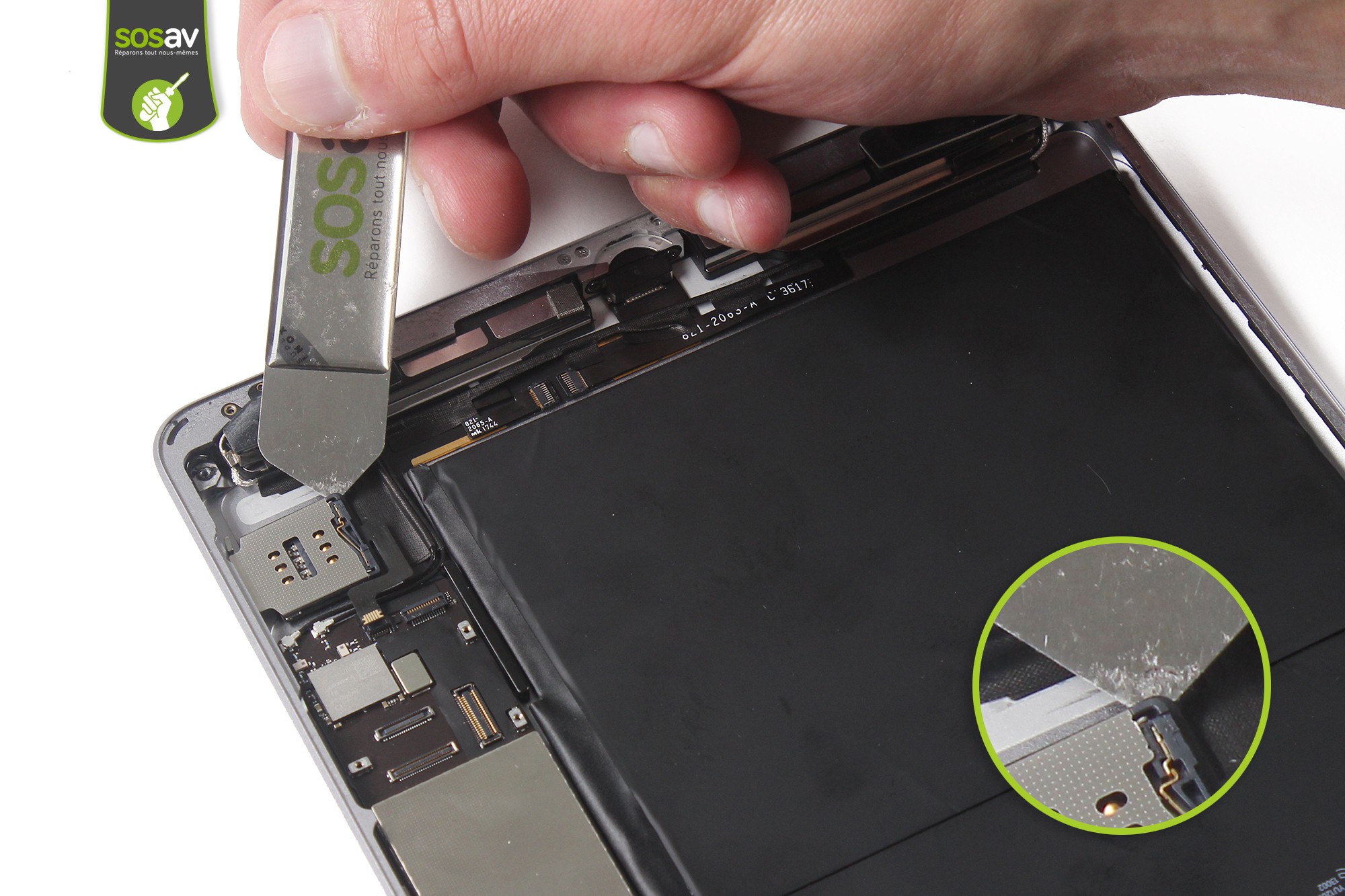

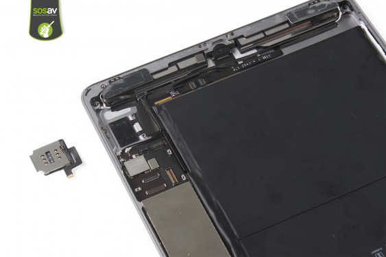

Glissez la spatule iSesamo sous le lecteur afin de le décoller.Procédez à son retrait.

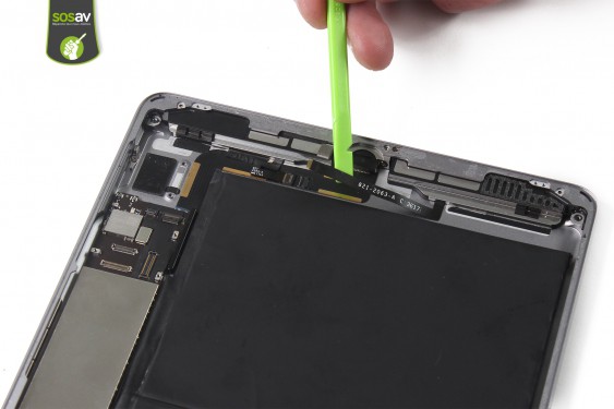

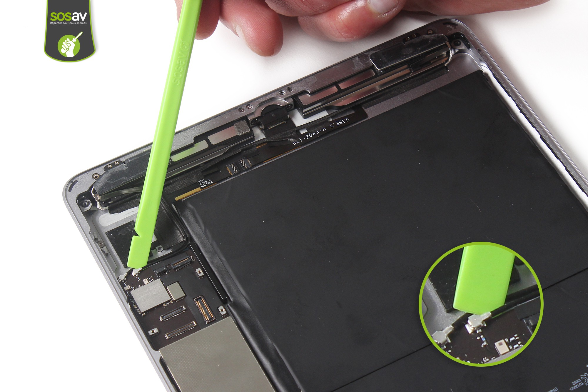

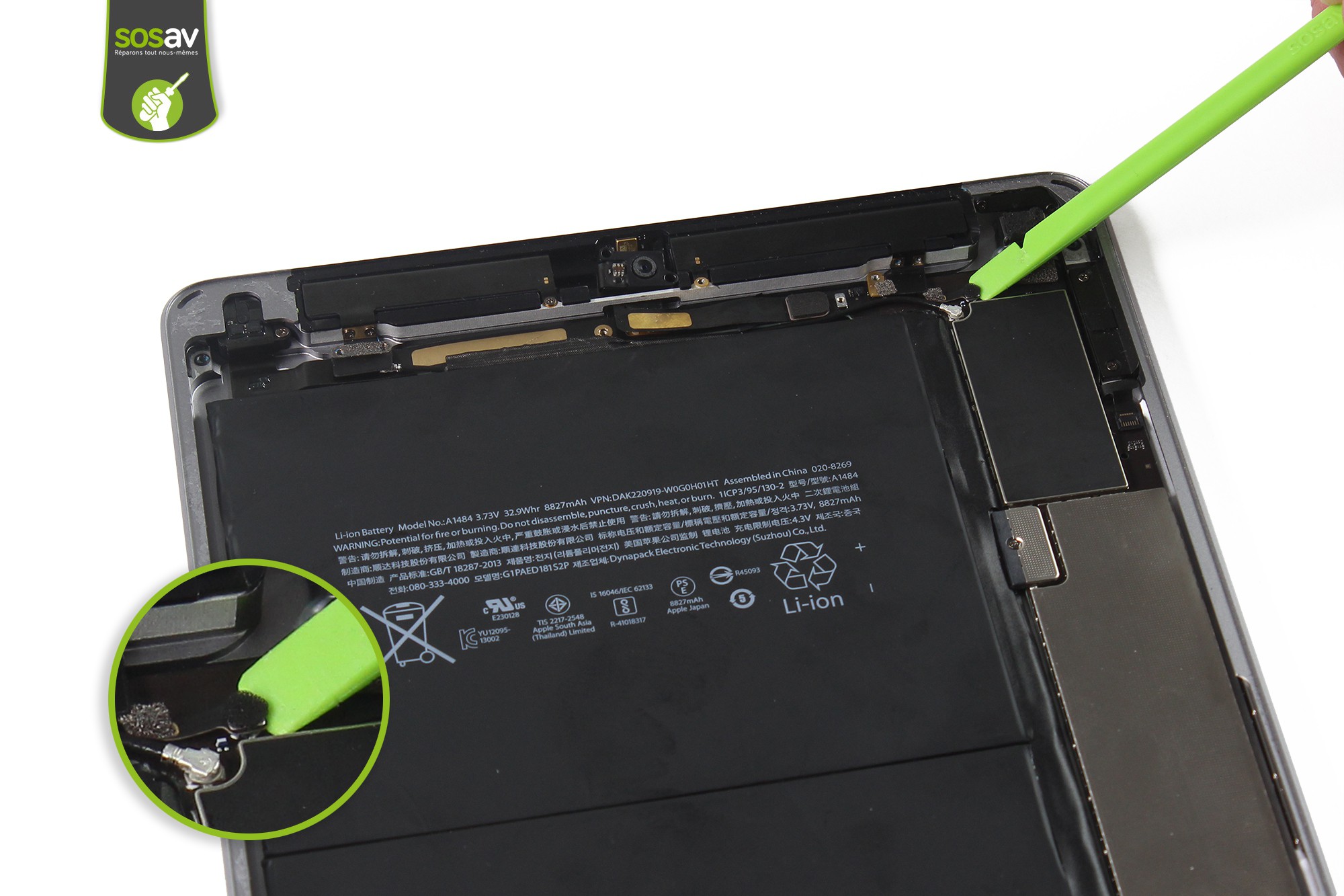

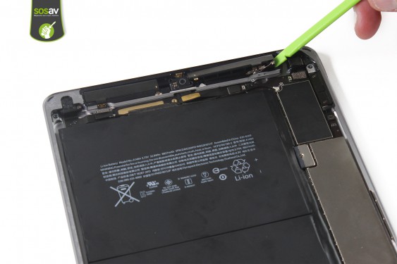

Déconnectez les deux antennes WiFi de la carte mère de l'iPad 2018, avec la pointe de la spatule en nylon.

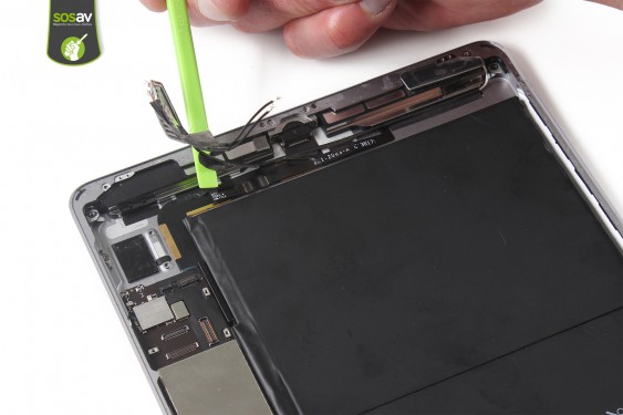

Décollez ensuite les câbles du châssis sur leur partie supérieure.
Puis, poursuivez en décollant les antennes WiFi du châssis grâce à la spatule en nylon.

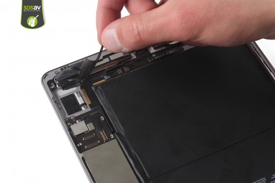

Saisissez les antennes et procédez délicatement à leur retrait.
Les antennes WiFi de votre iPad 2018 sont désormais démontées.

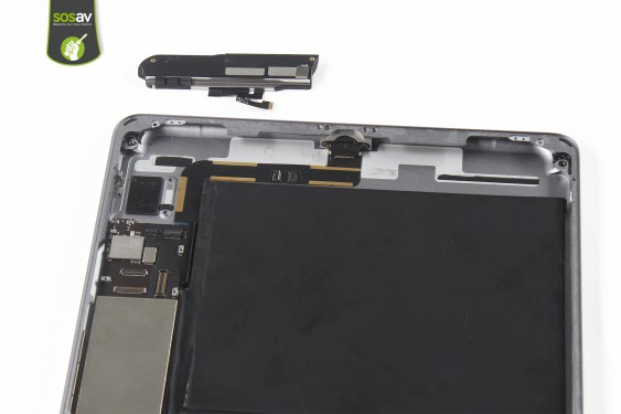

Glissez la spatule iSesamo entre le châssis de l'iPad et le haut-parleur droit puis faites levier afin de le sortir de son logement.
Soyez délicats afin de ne pas endommager le connecteur de charge situé dessous !Procédez ensuite à son retrait.

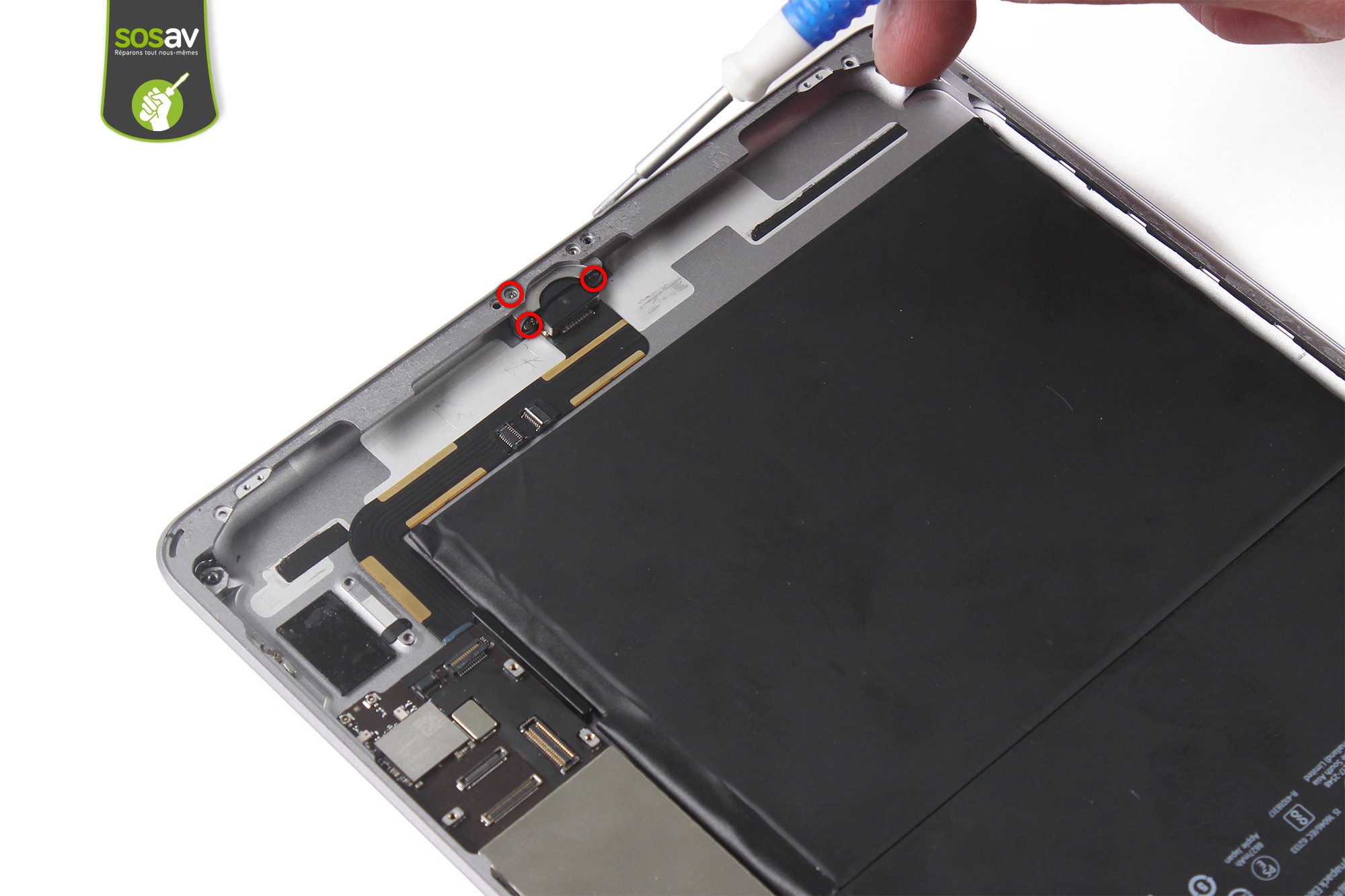

Dévissez les trois vis cruciformes entourées en rouge maintenant le connecteur de charge de l'iPad.

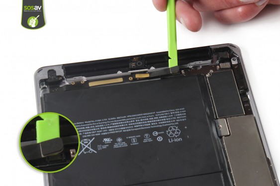

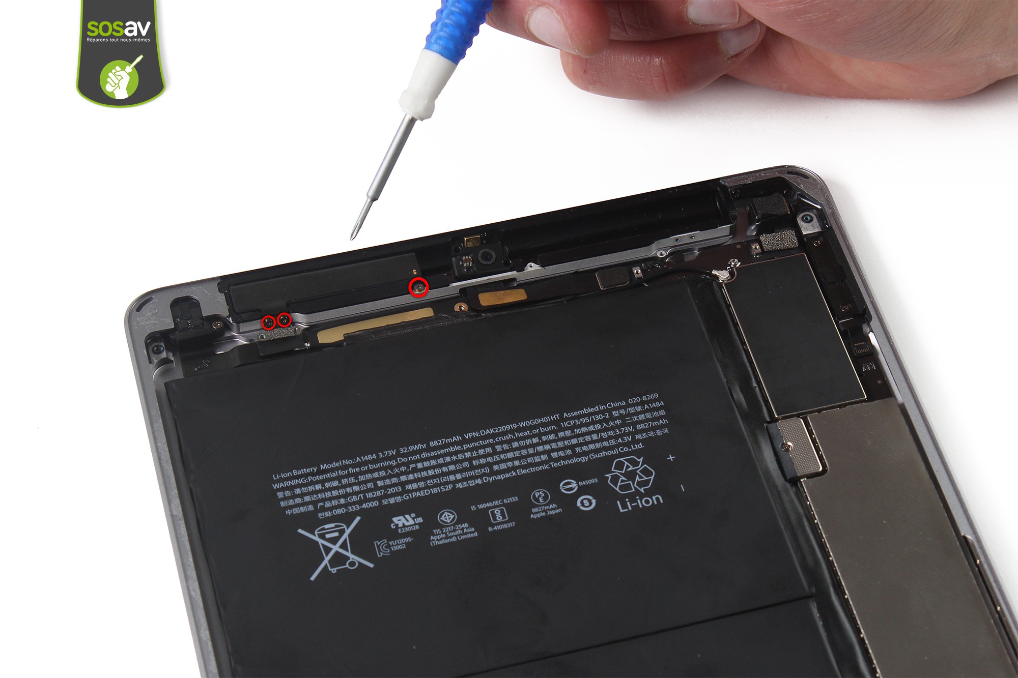

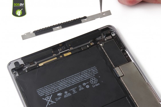

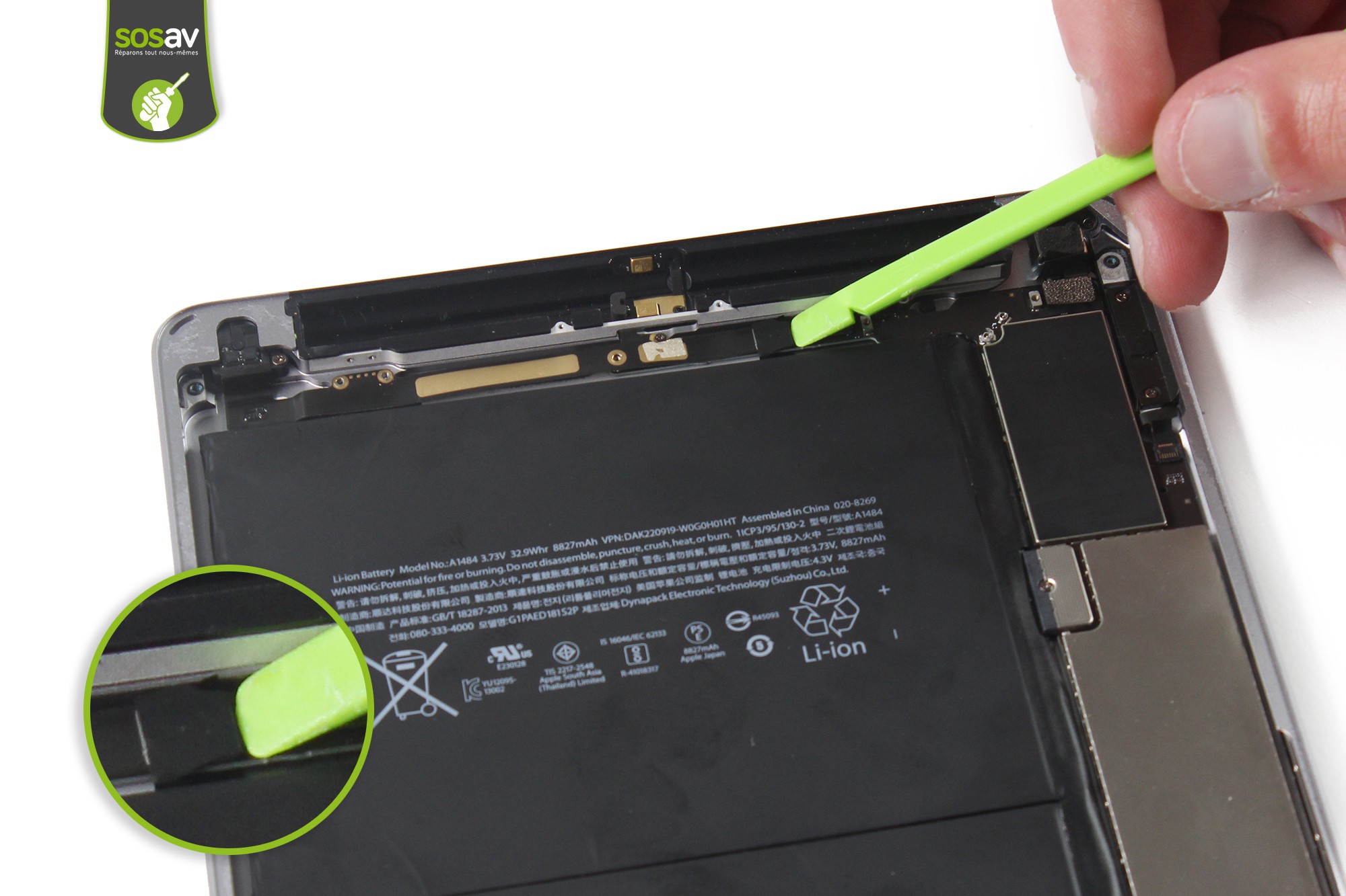

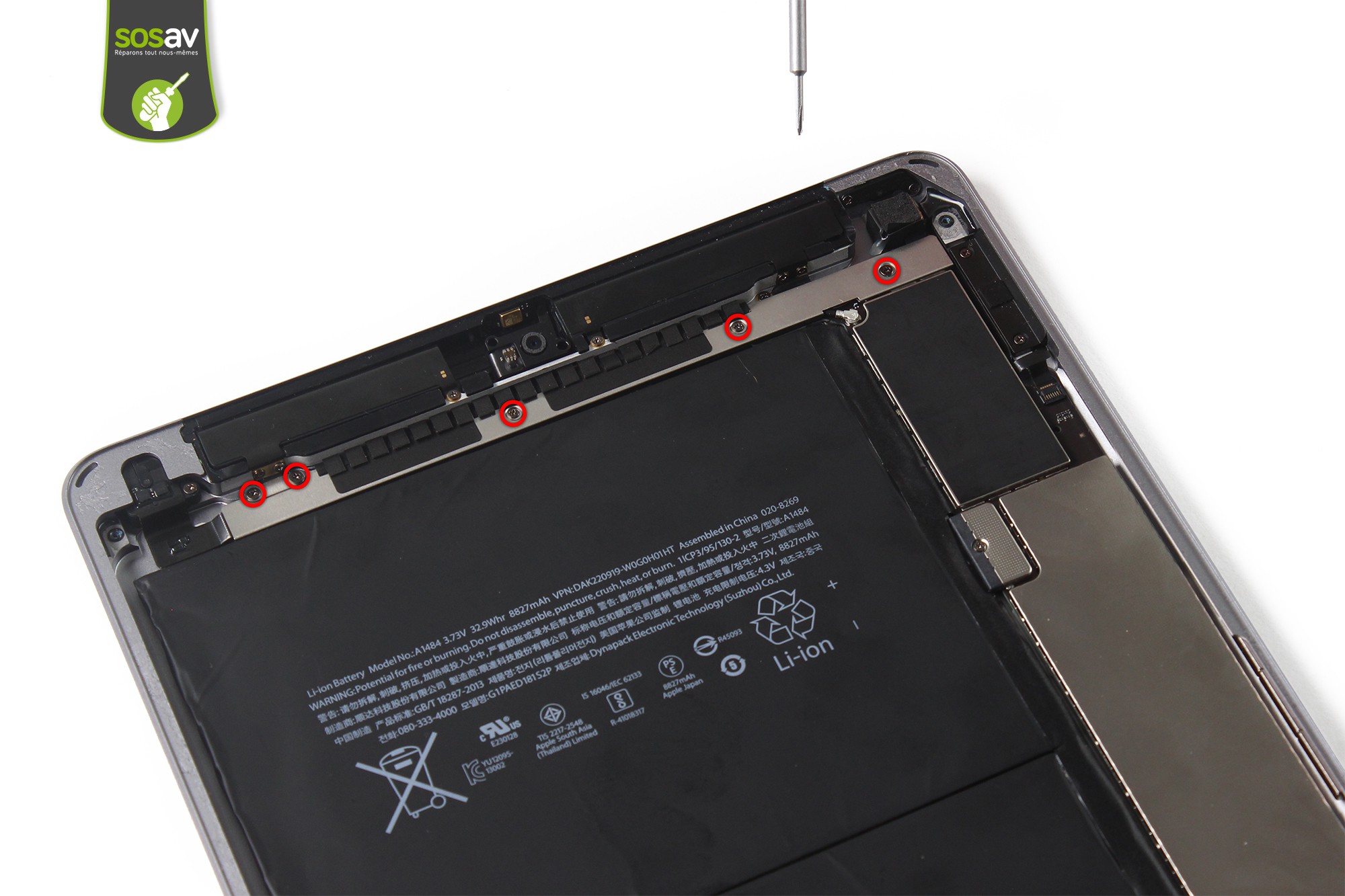

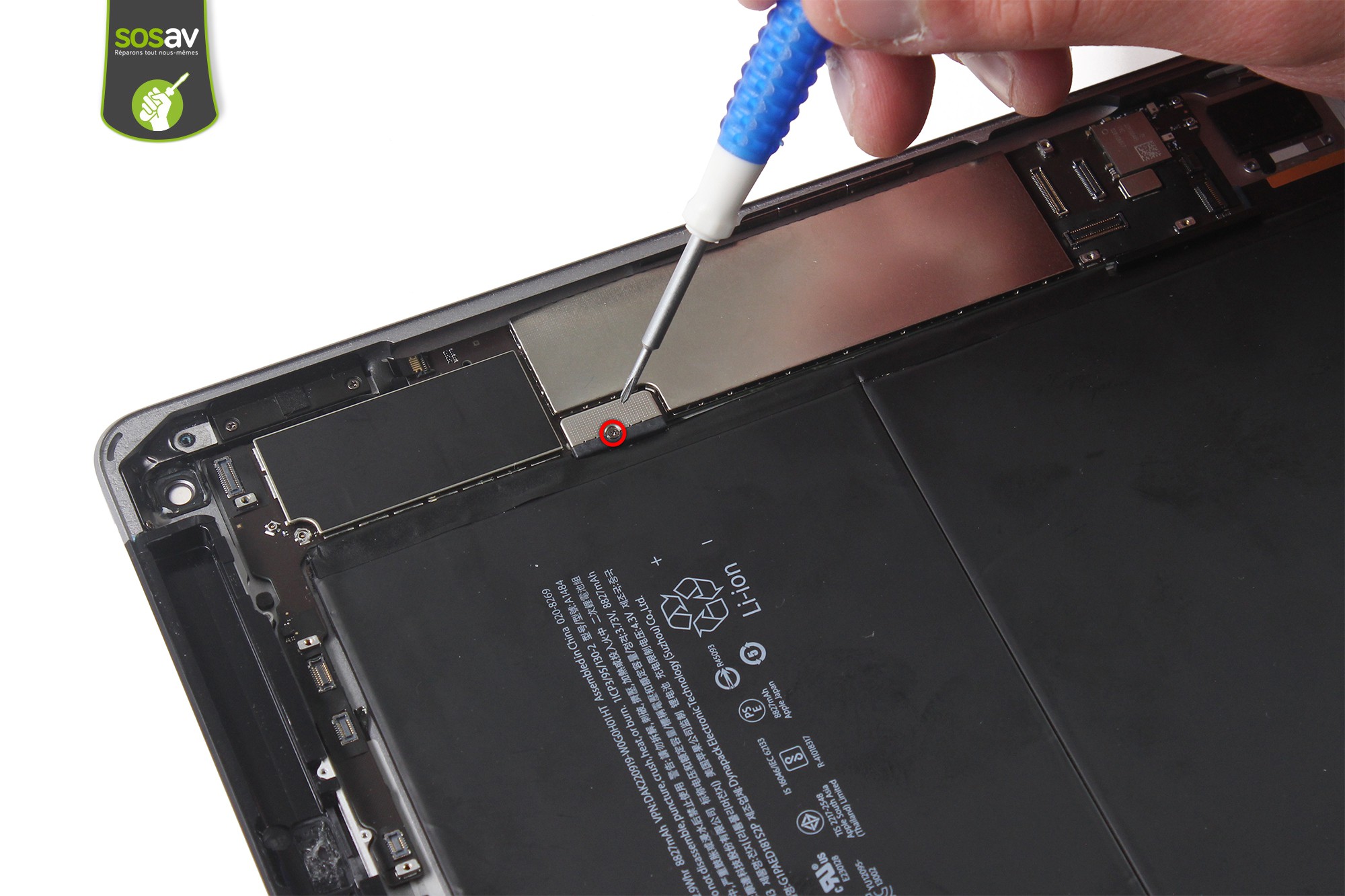

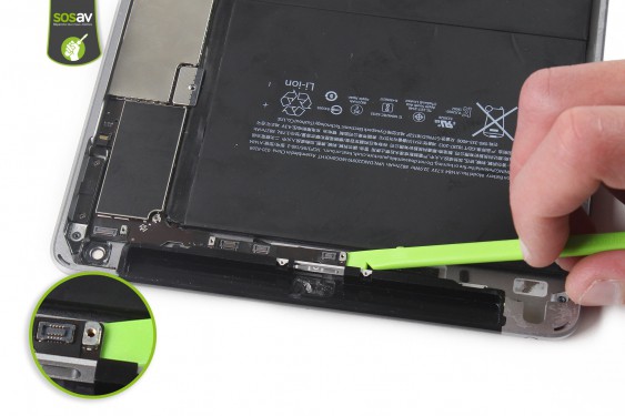

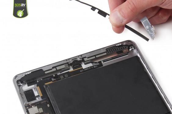

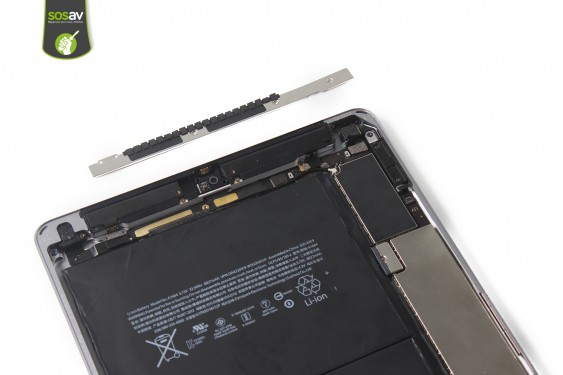

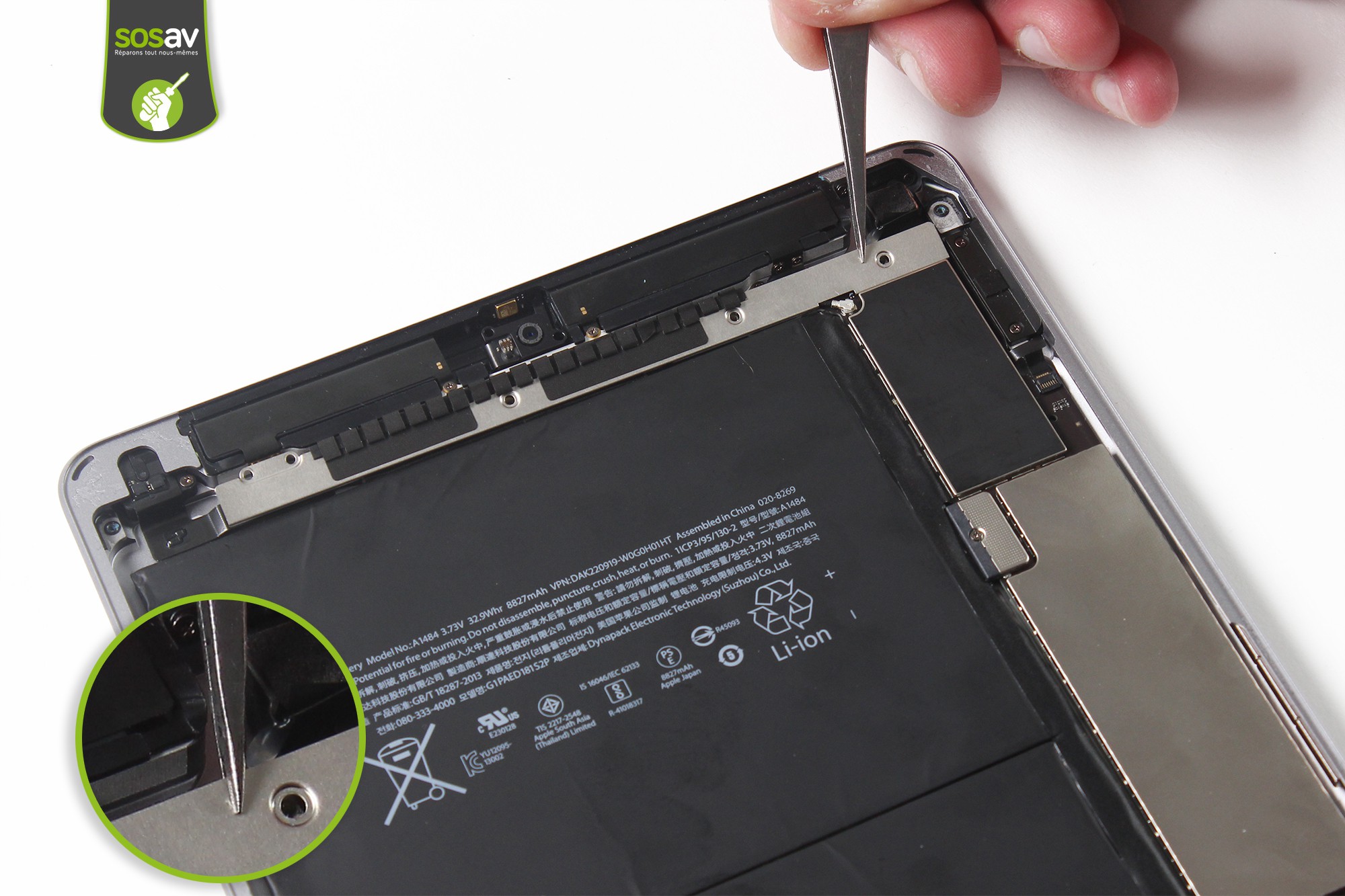

Retirez, à l'aide du tournevis cruciforme, les cinq vis entourées en rouge servant à maintenir l'élément de renfort des connecteurs supérieurs.
Etape 32
Saisissez l'élément de renfort des connecteurs supérieurs et procédez à son retrait à l'aide de la pince.
Etape 33

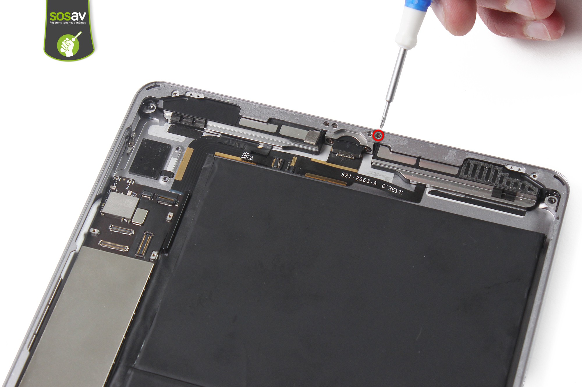

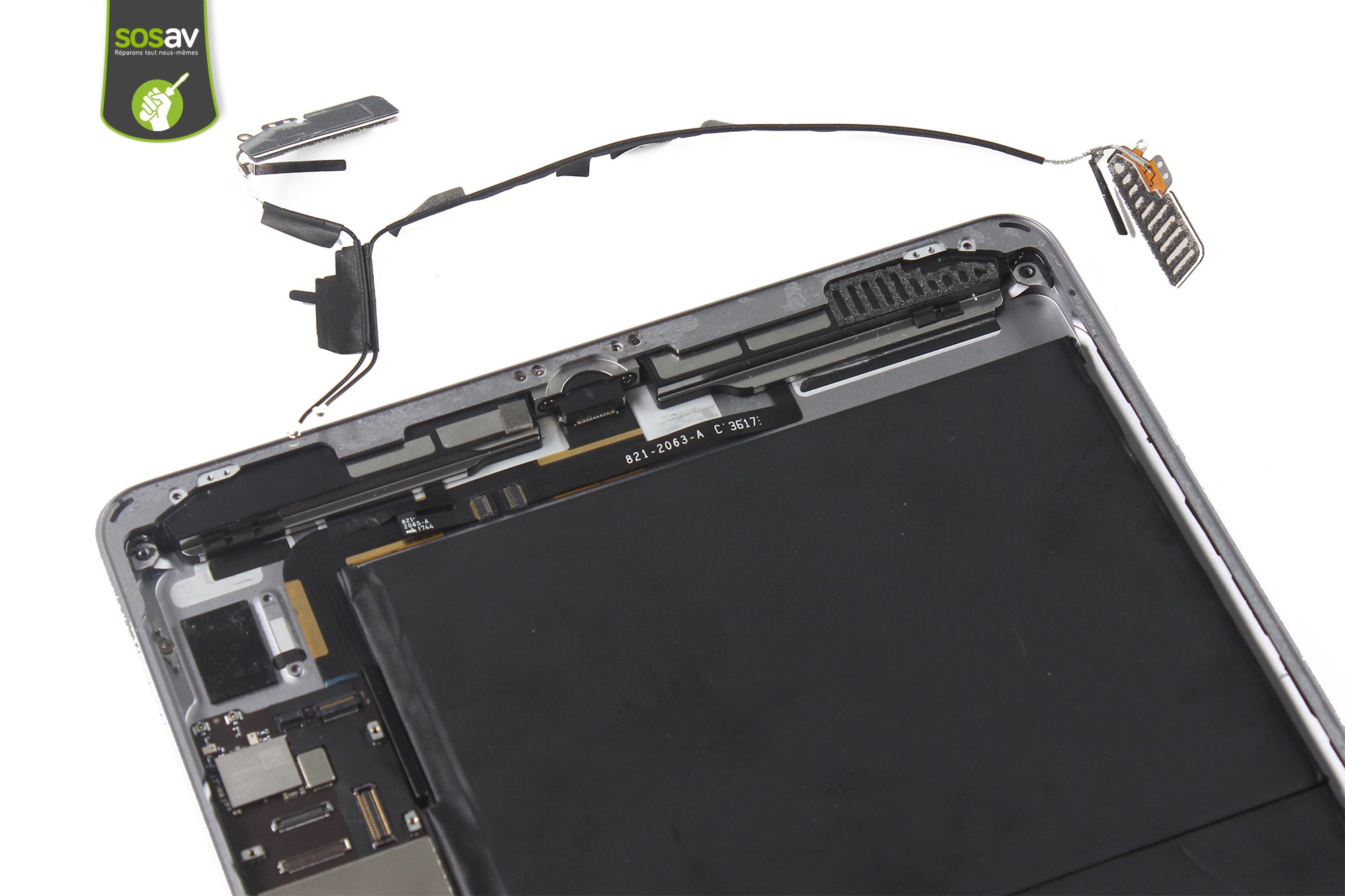

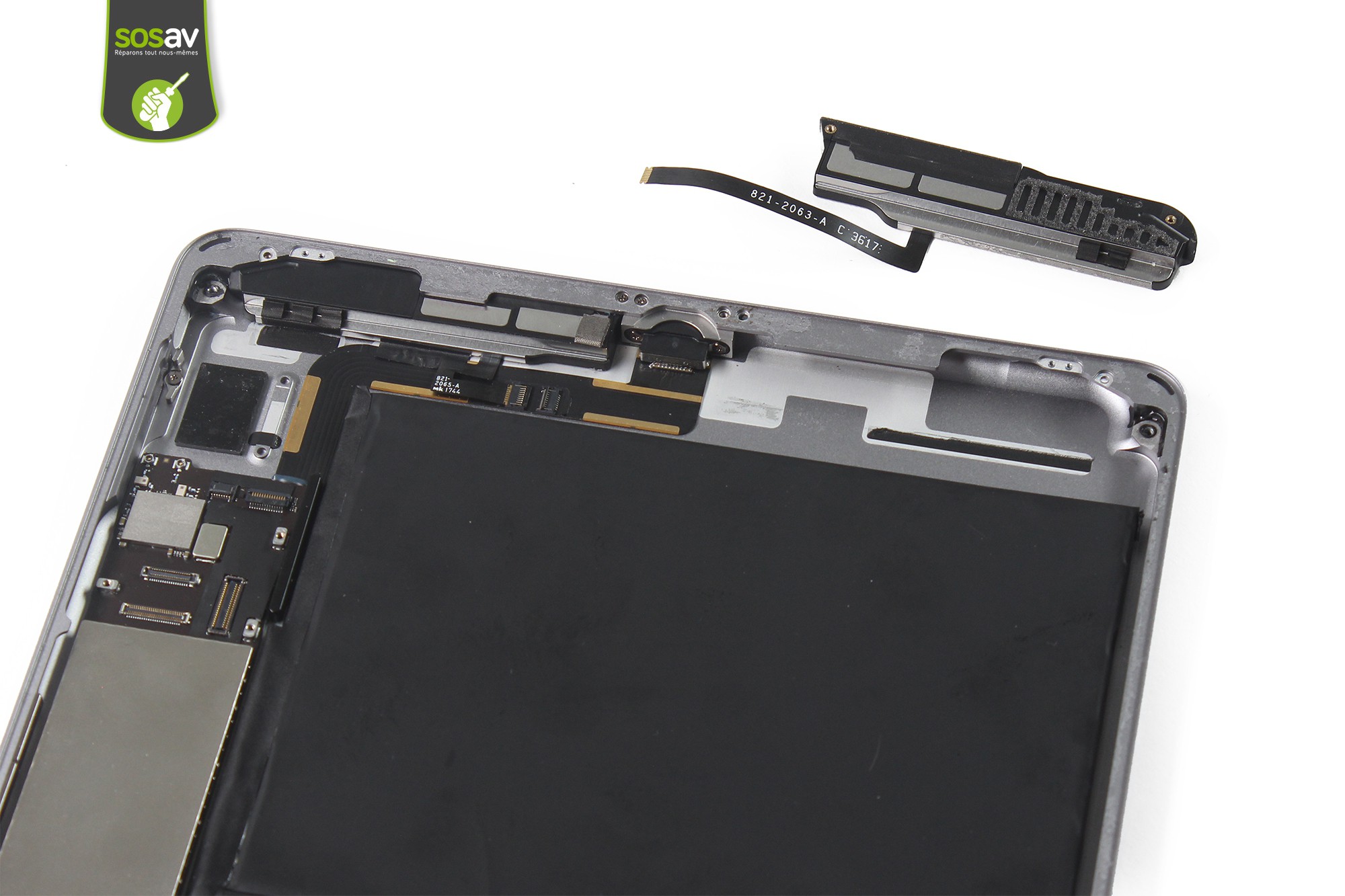

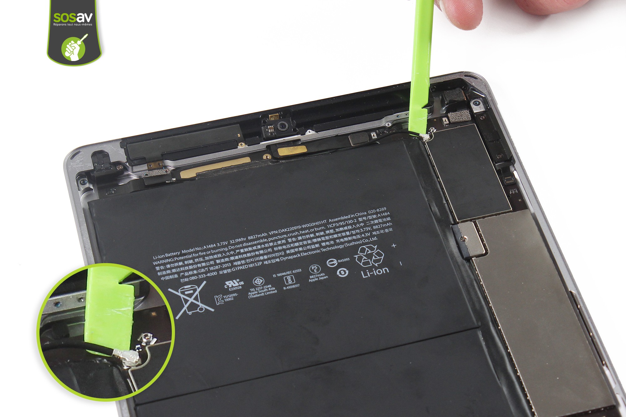

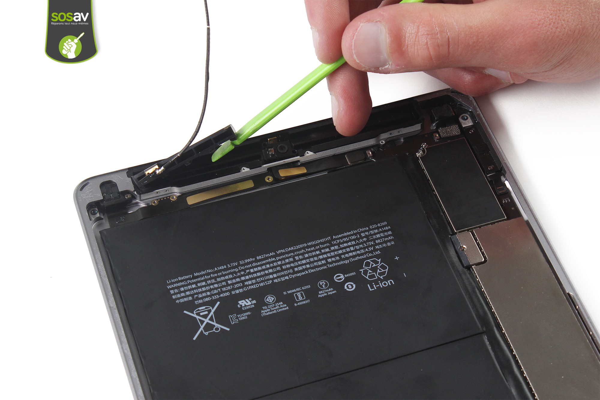

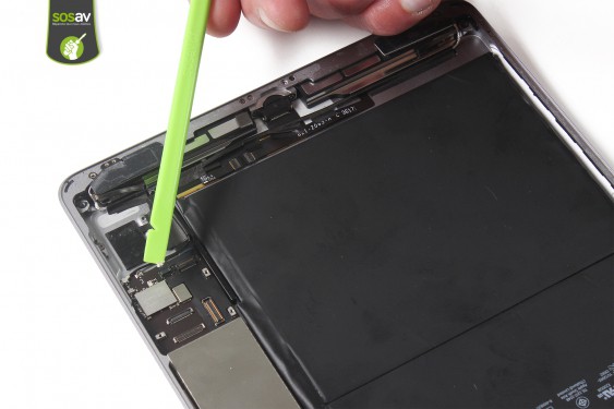

Dévissez avec le tournevis cruciforme les 4 vis entourées en rouge, maintenant l'antenne GSM droite.
Etape 34

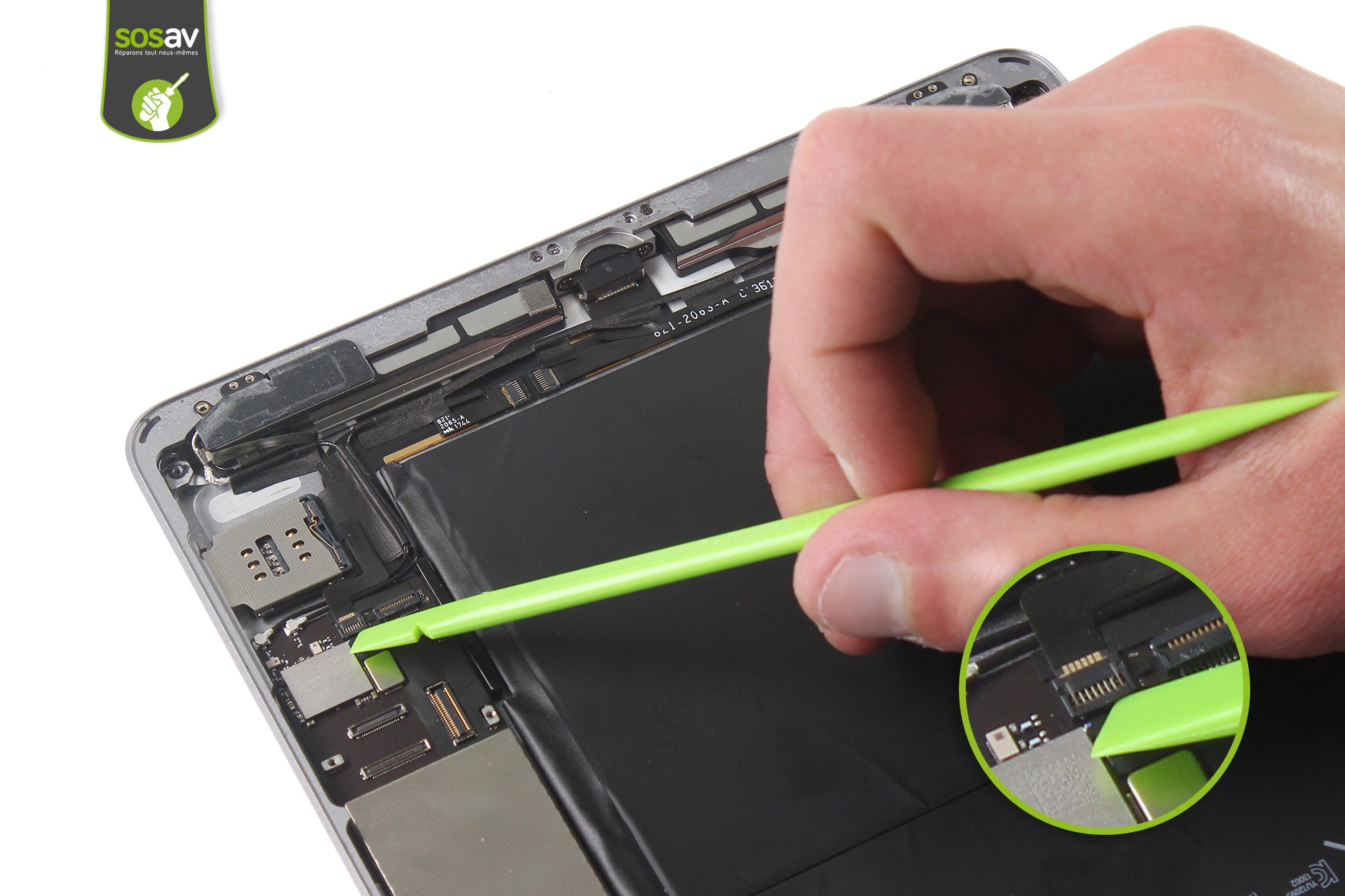

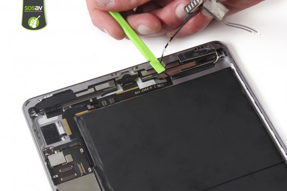

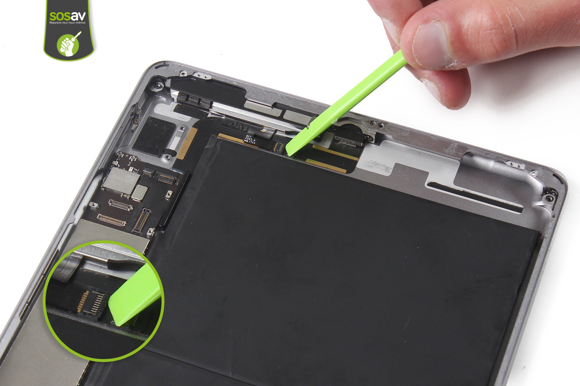

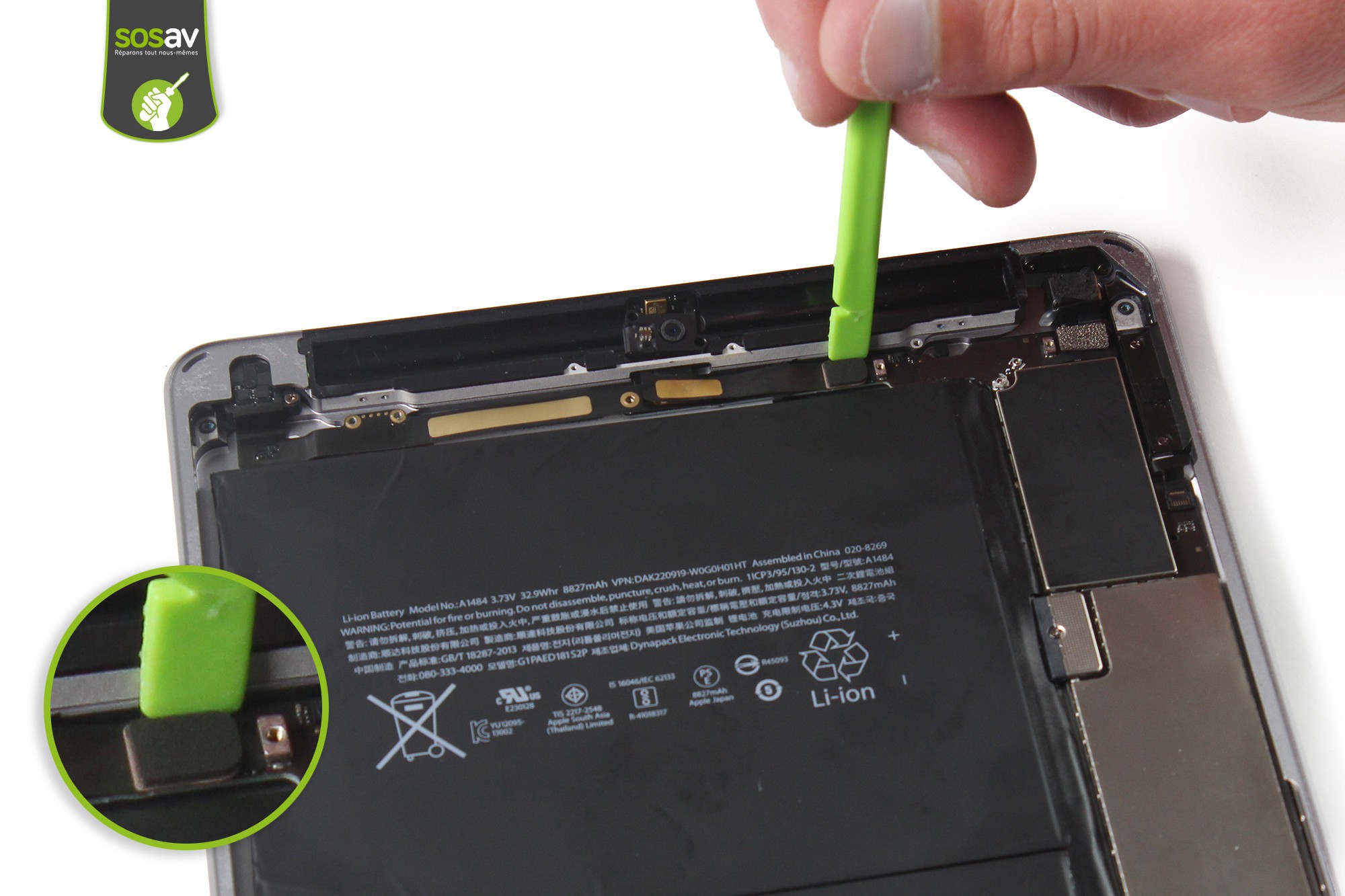

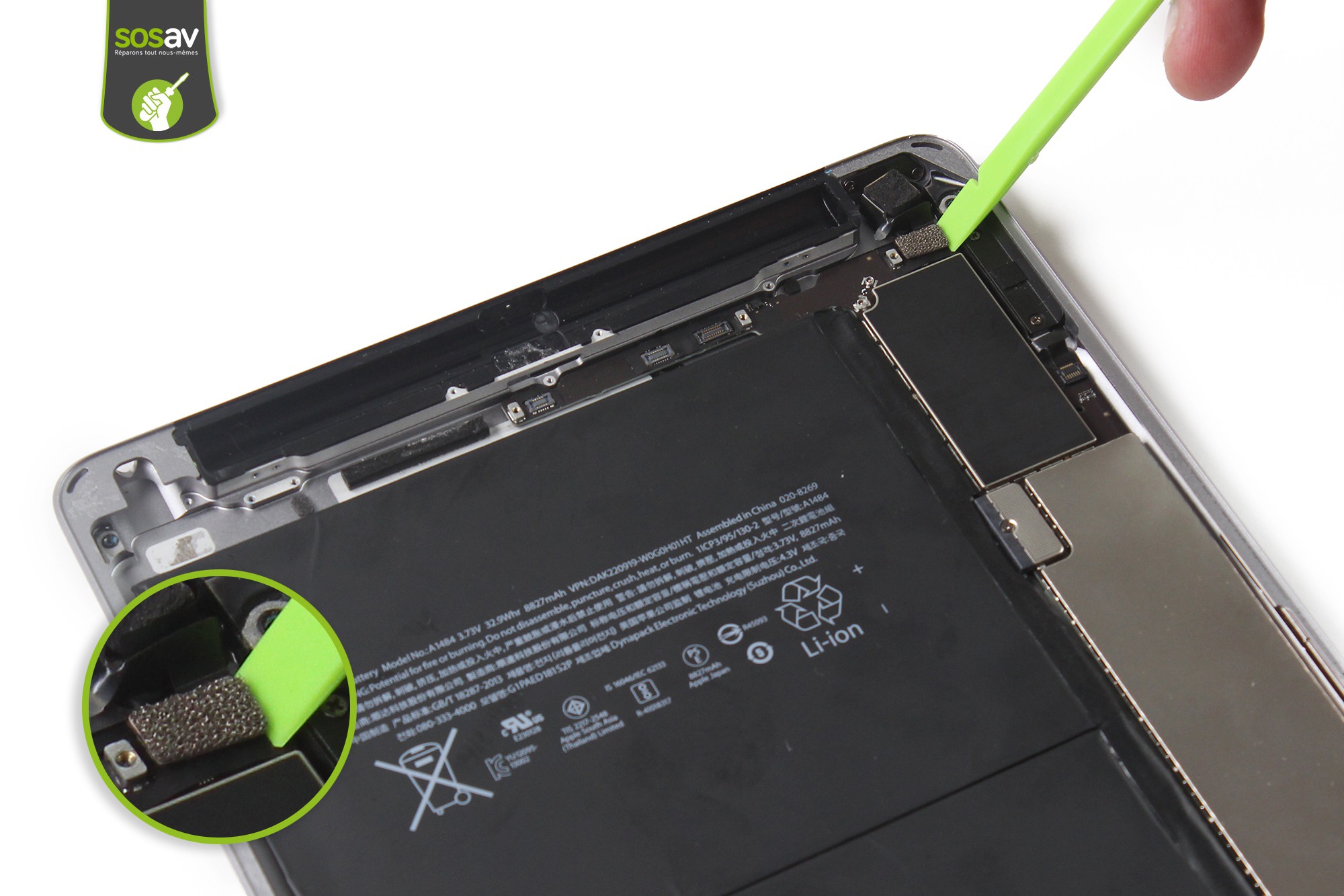

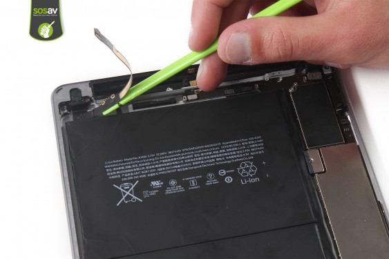

Déconnectez le câble d'interconnexion de l'antenne GSM droite, à l'aide de la spatule en nylon.
Etape 35

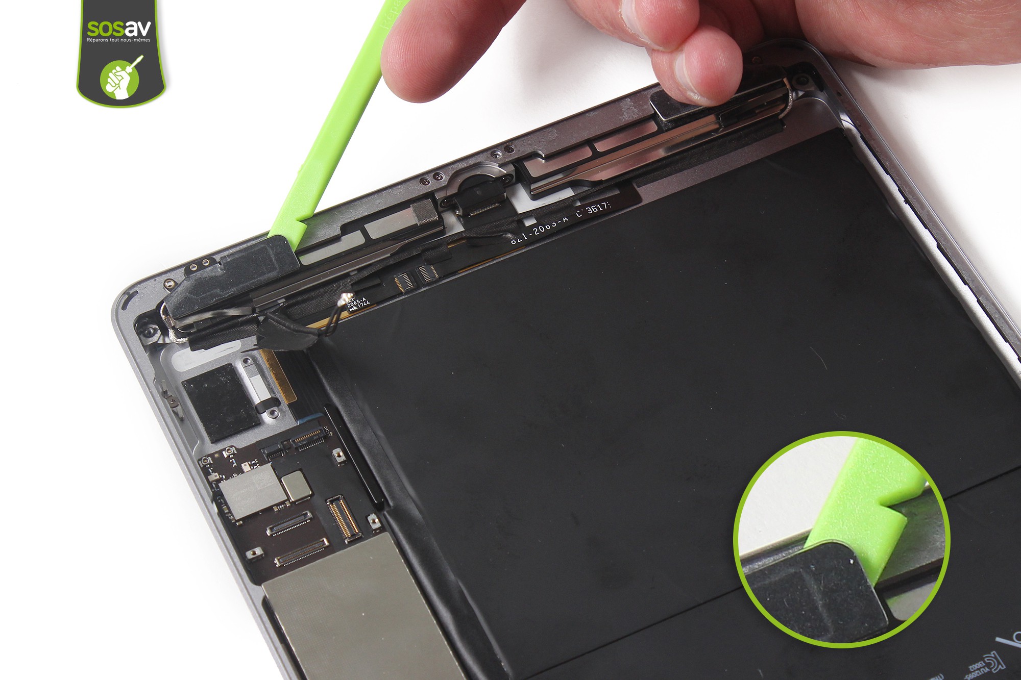

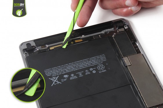

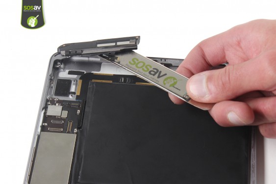

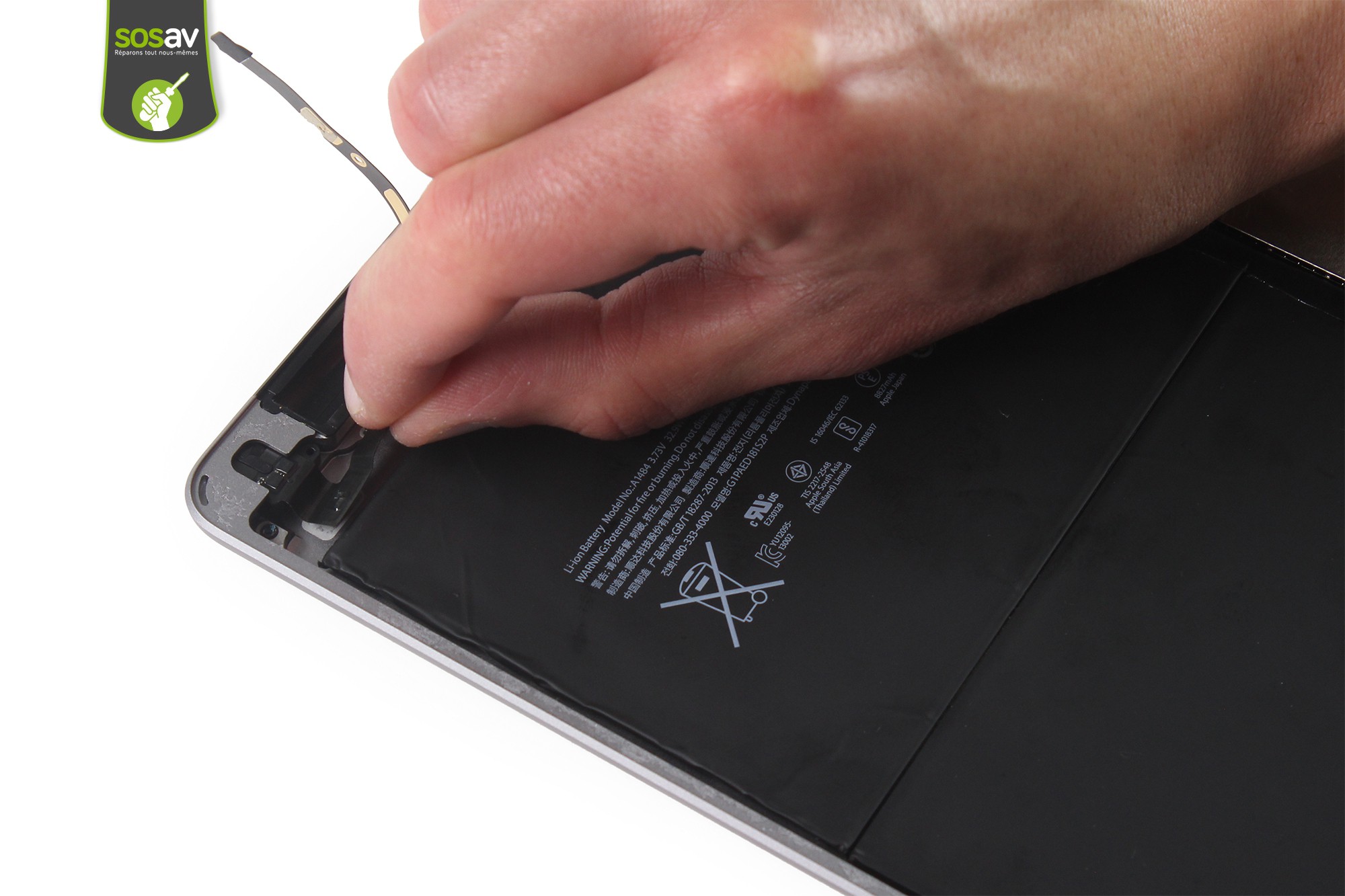

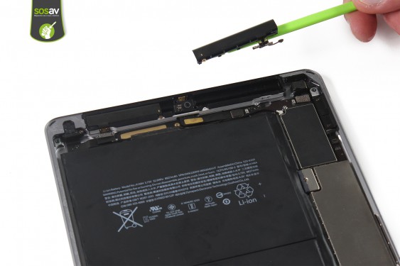

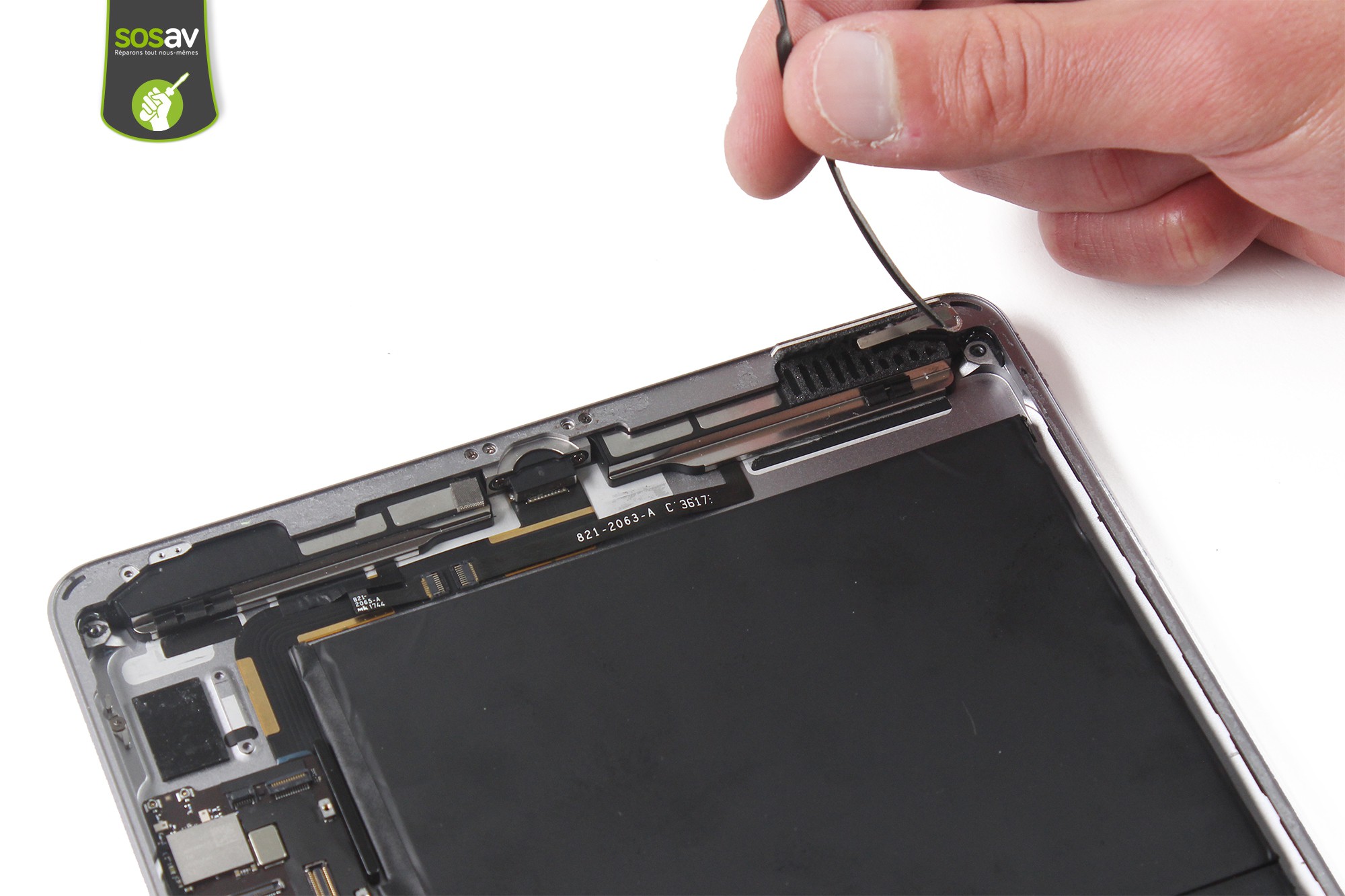

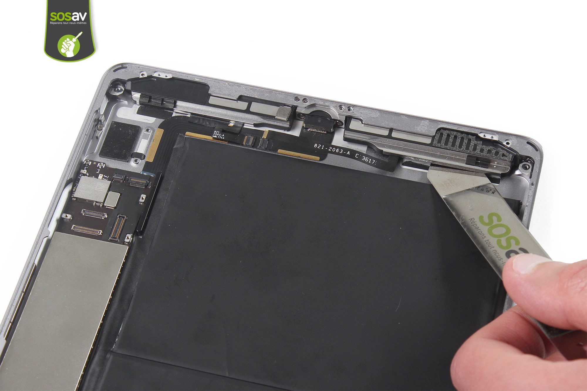

Faites délicatement levier sur le côté droit de l'antenne, avec la spatule iSesamo, afin de la sortir.Poursuivez l'extraction de l'antenne à l'aide de la spatule en nylon.
Etape 36

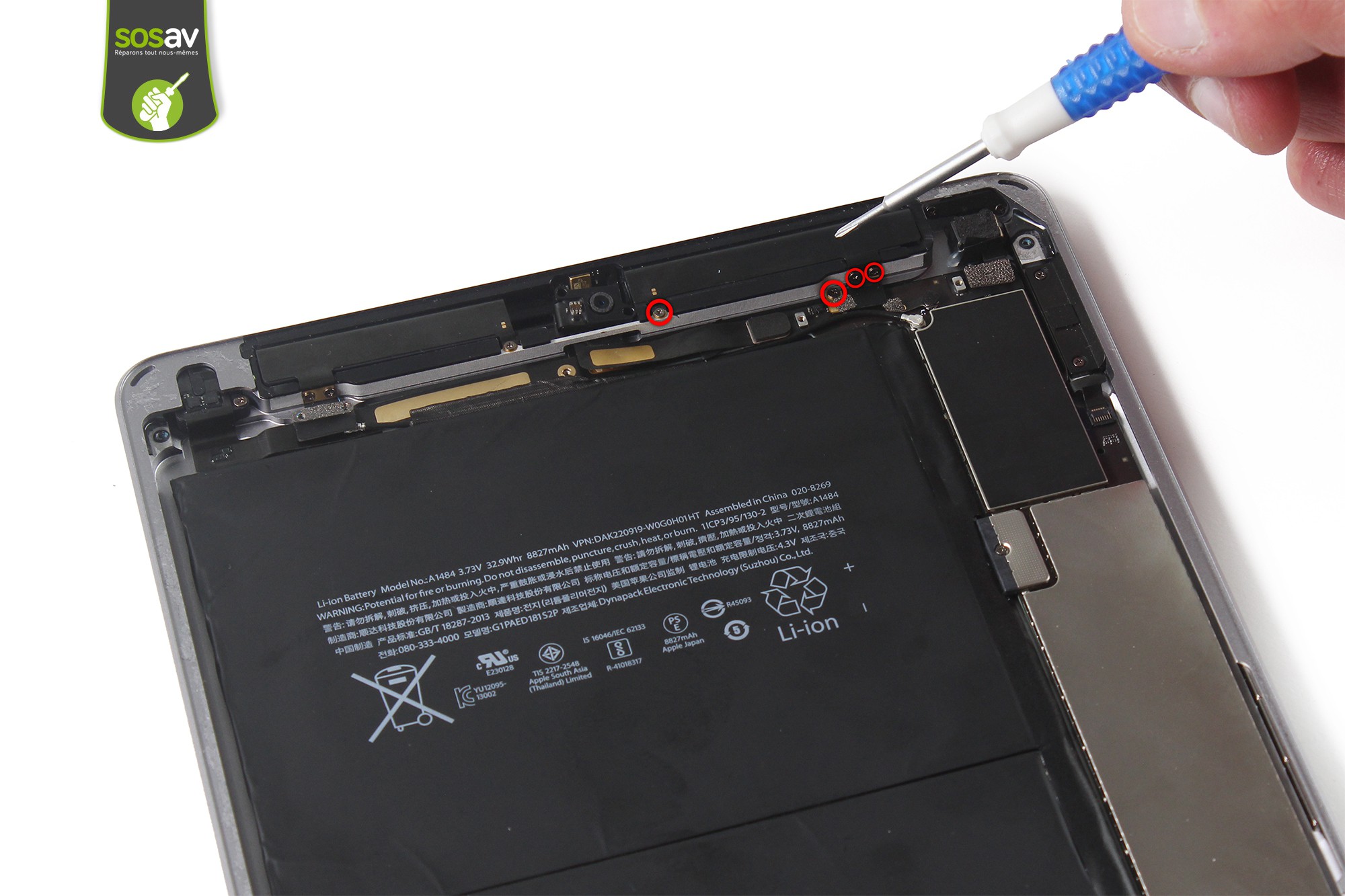

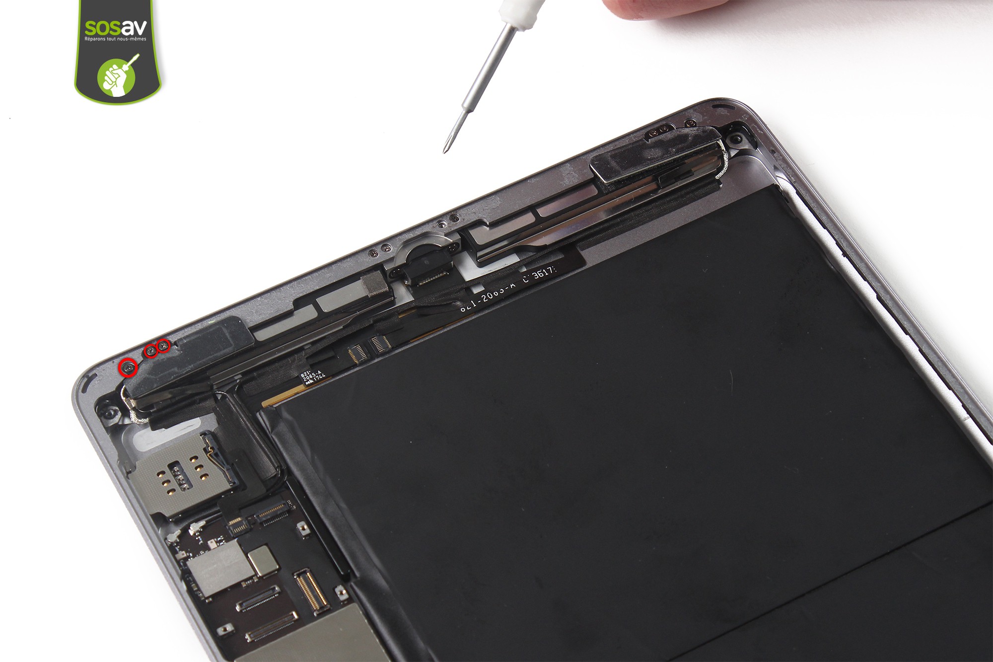

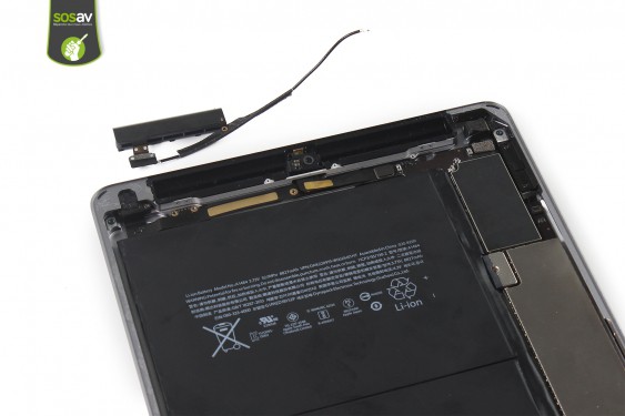

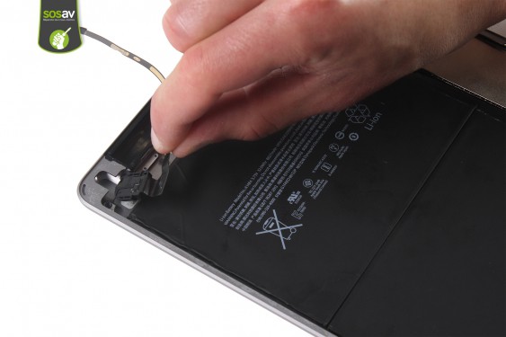

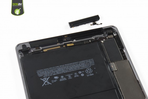

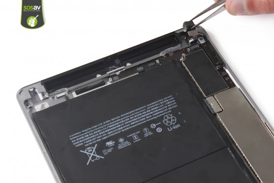

Dévissez les trois vis entourées en rouge servant à maintenir l'antenne GSM gauche, à l'aide du tournevis cruciforme.
Etape 37

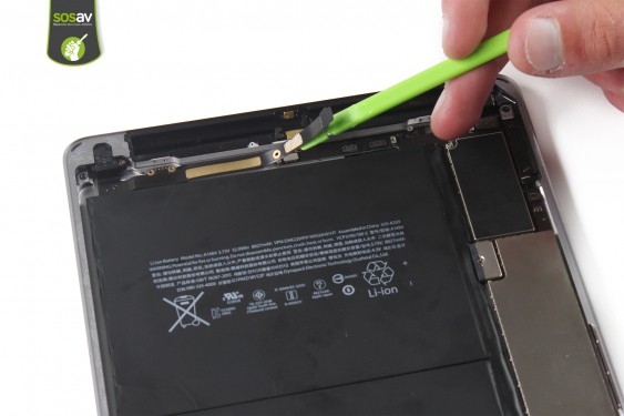

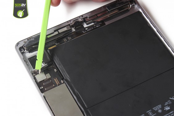

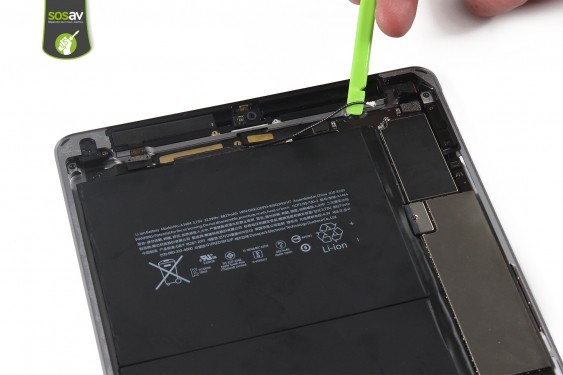

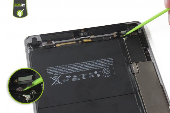

Avec la spatule en nylon, déconnectez l'antenne gauche de la carte mère.
Etape 38

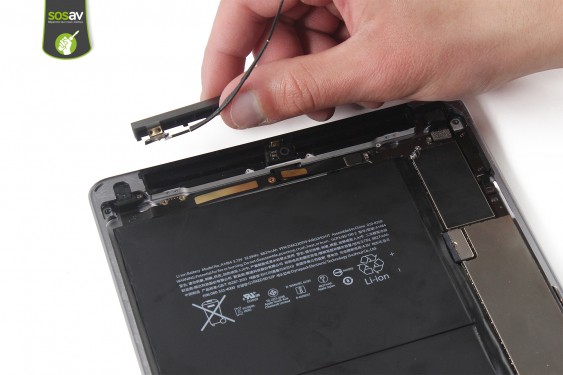

Sortez l'antenne GSM gauche du châssis en vous aidant de la spatule en nylon.Saisissez-la et procédez à son retrait.
Etape 39

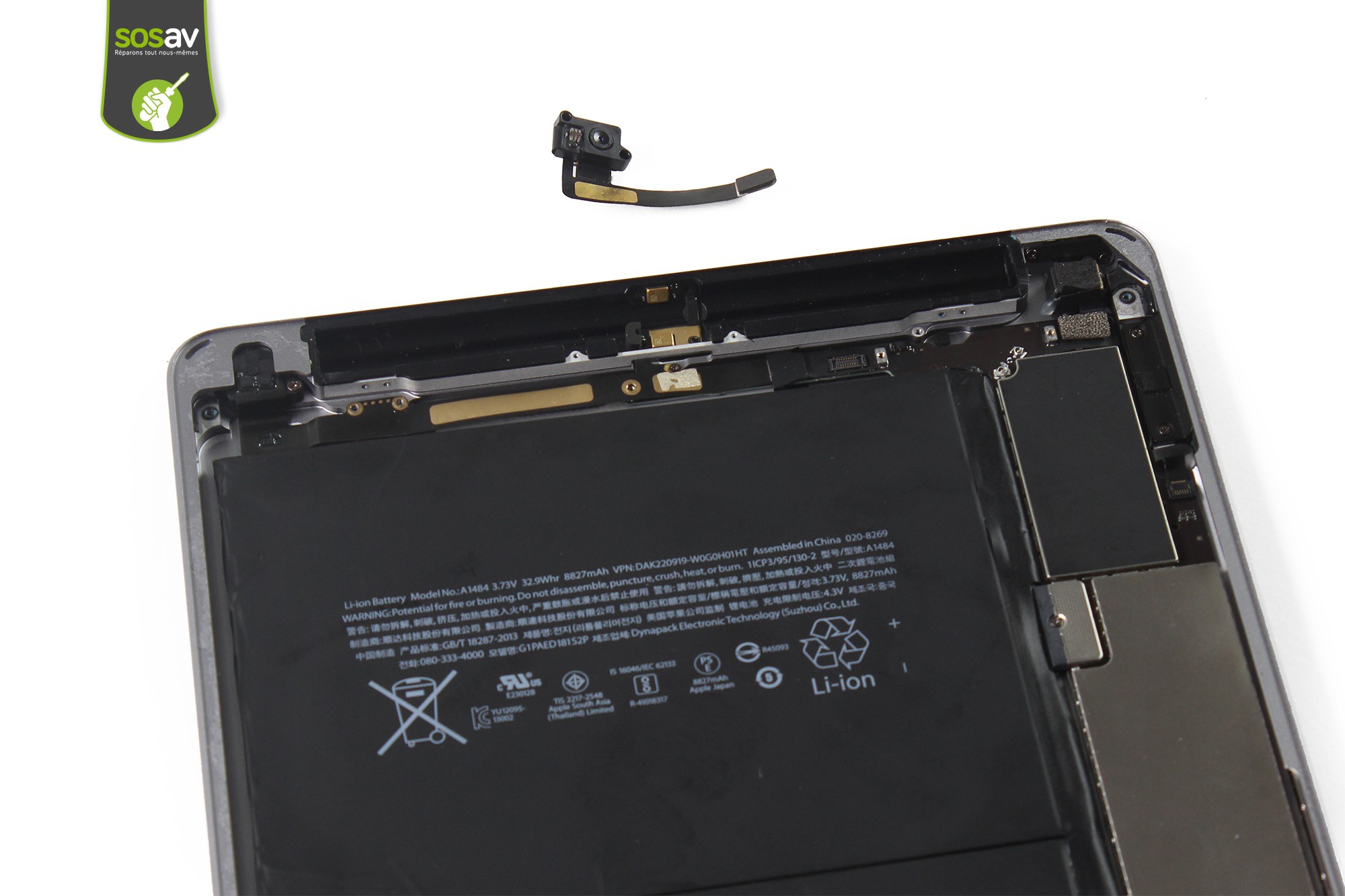

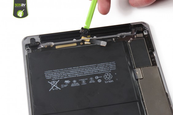

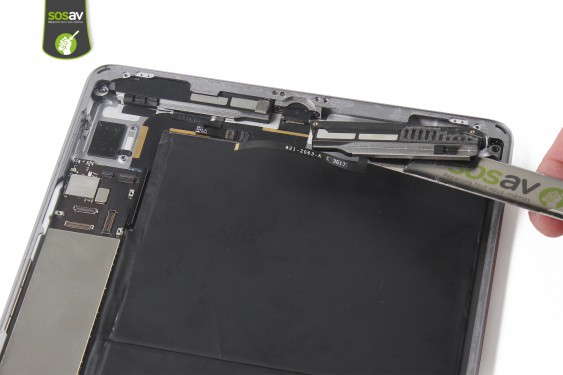

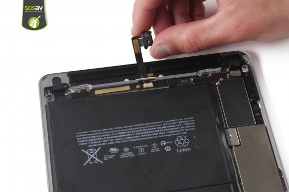

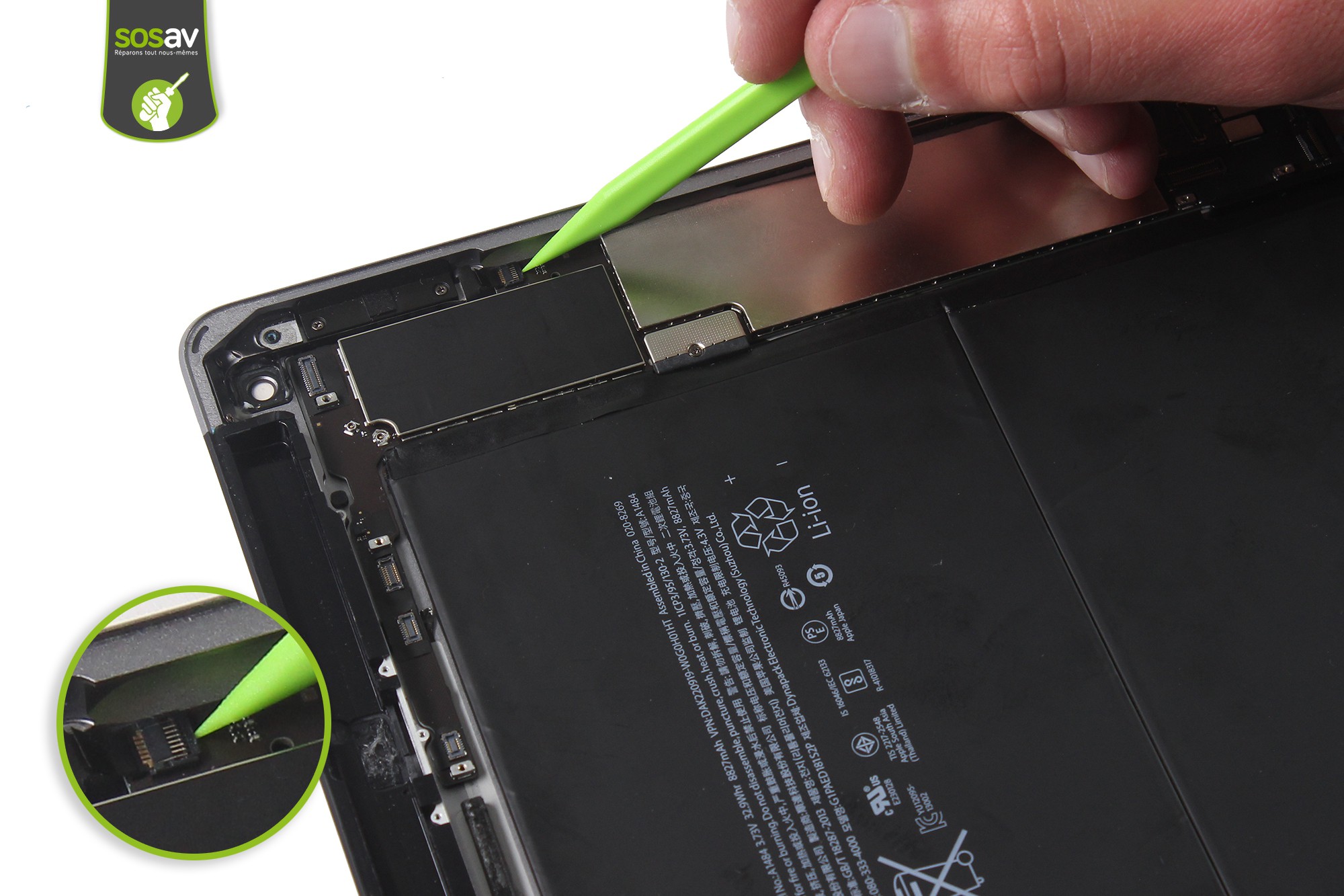

Déconnectez la caméra avant à l'aide de la spatule en nylon et retirez-la.
Etape 40
La caméra avant est désormais démontée.

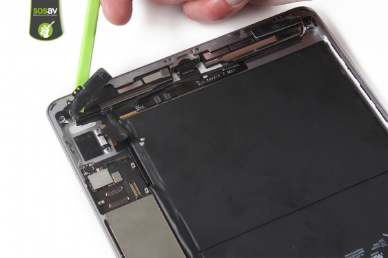

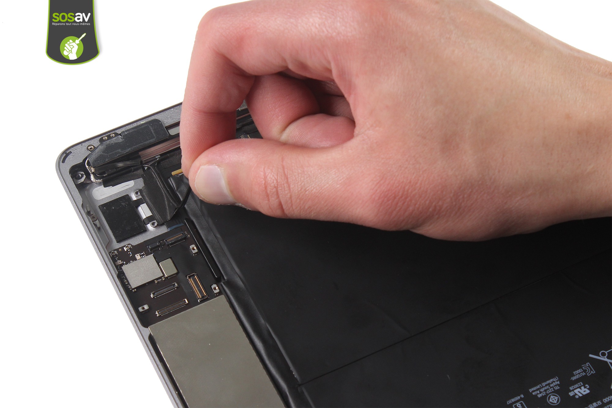

Déclipsez ensuite la prise jack avec la spatule en nylon, et faites de même avec la nappe du châssis.

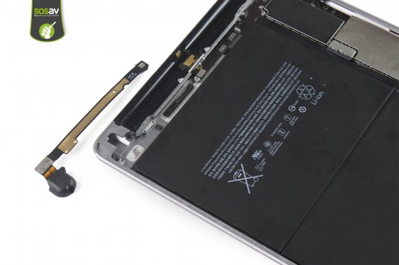

Saisissez et ôtez la prise jack.
Etape 44

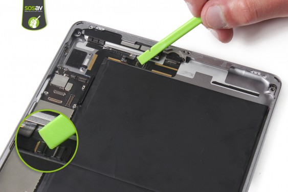

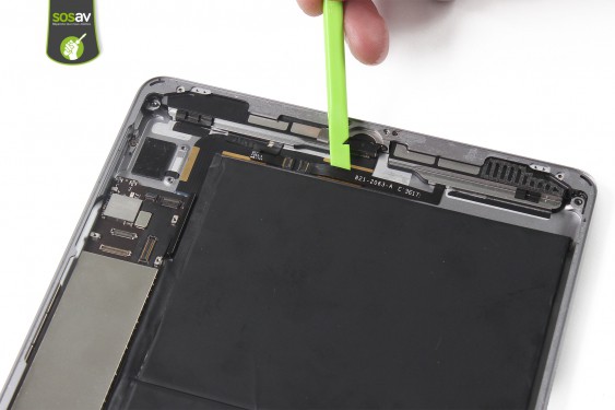

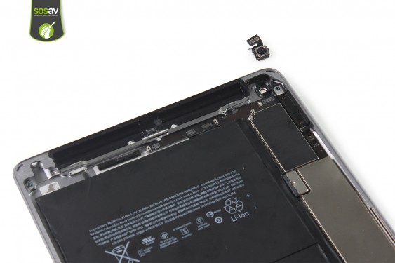

Déconnectez la caméra arrière grâce à la partie plate de la spatule en nylon.Saisissez la caméra et retirez-là avec la pince.
Il peut être nécessaire de réchauffer durant quelques secondes la caméra à l'aide du sèche-cheveux, de la colle pouvant être apposée sur ses côtés.La caméra arrière de votre iPad 6 est désormais démontée.

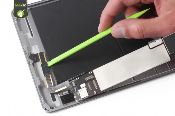

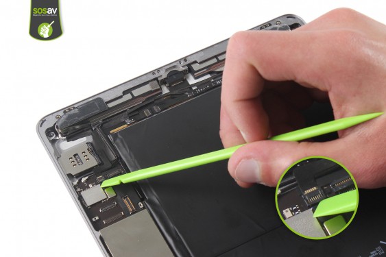

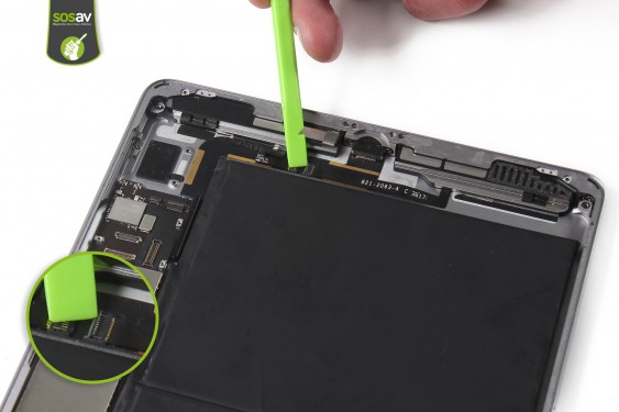

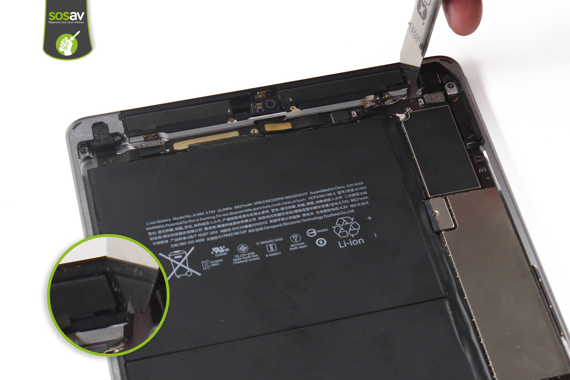

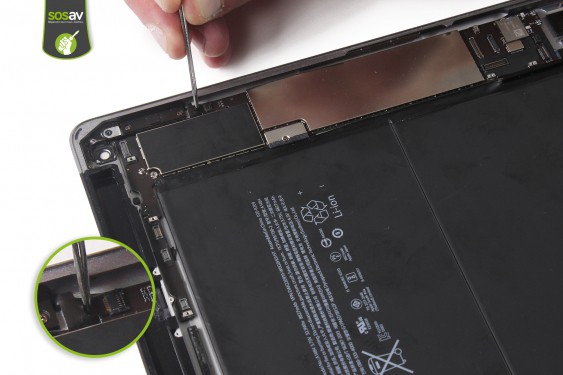

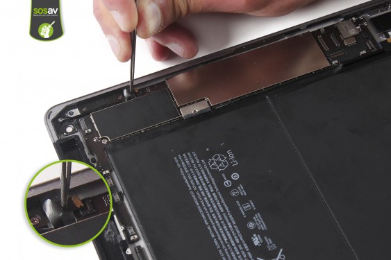

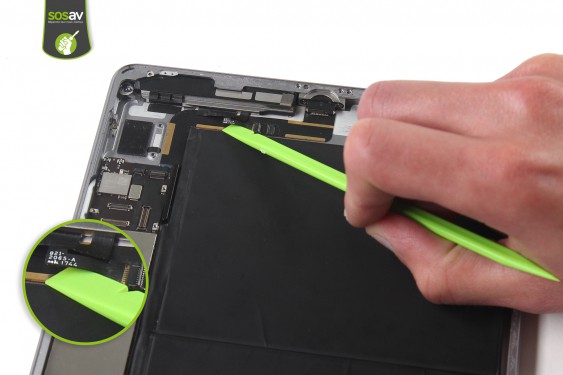

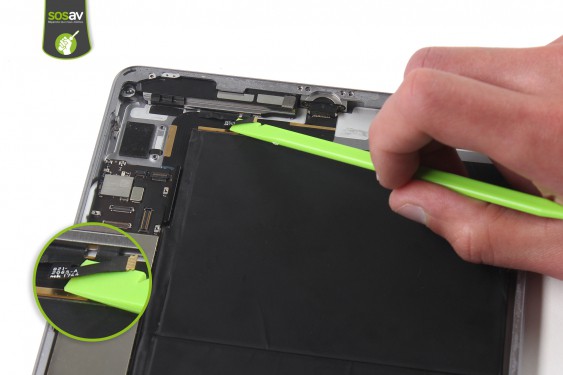

Déverrouillez le connecteur de la nappe bouton volume/silence et sortez-la de son logement grâce à la pince.
Etape 46

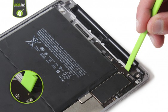

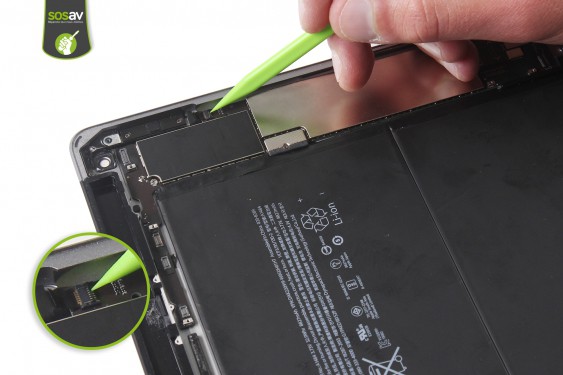

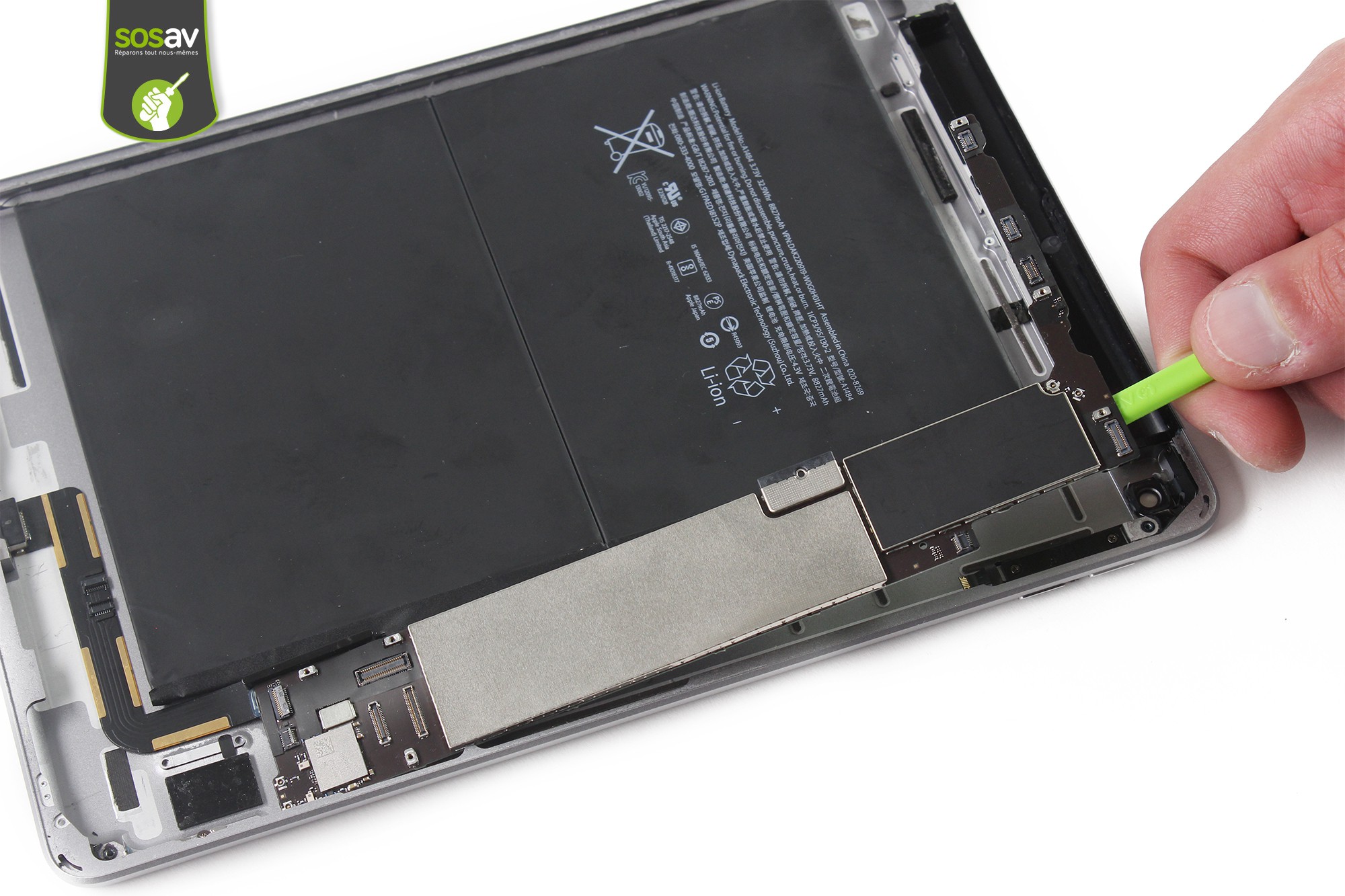

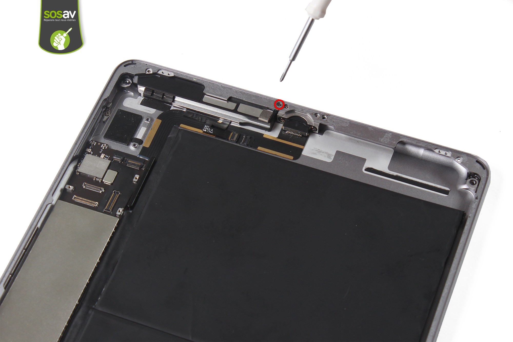

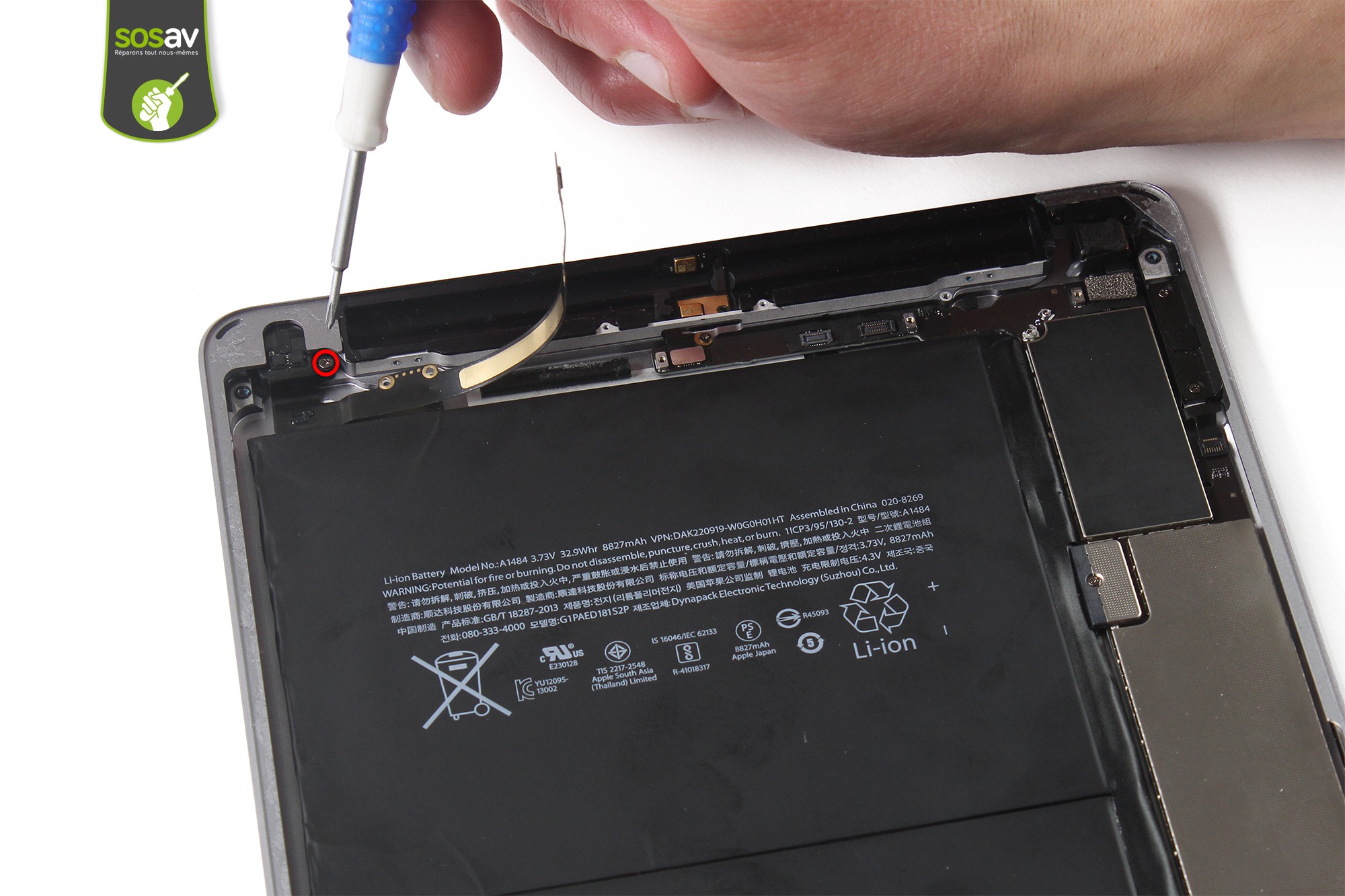

Dévissez la vis cruciforme entourée en rouge servant à maintenir la carte mère.
Etape 47

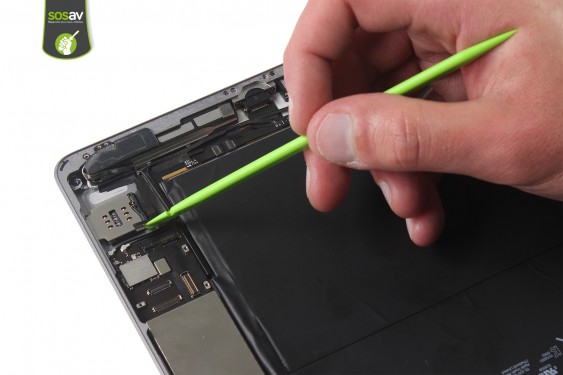

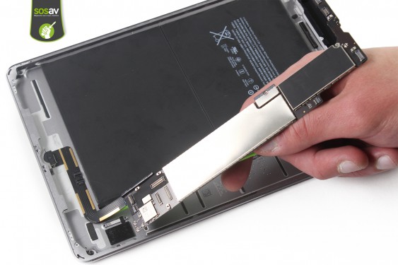

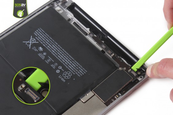

Glissez très délicatement la spatule en nylon sous la partie inférieure de la carte mère et décollez-la lentement du châssis en faisant attention de ne pas la tordre.
Etape 48

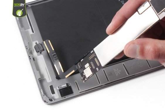

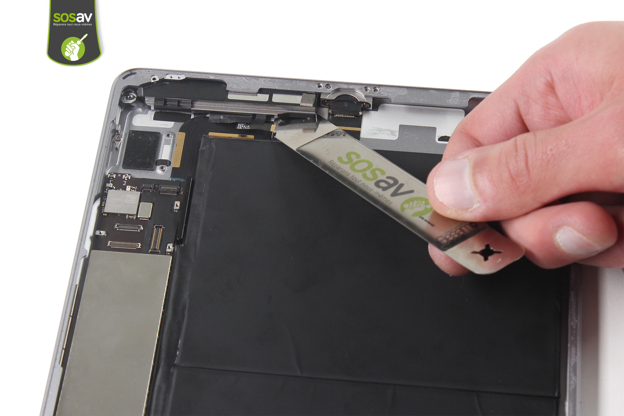

Insérez la spatule en nylon sous la carte mère de l'iPad puis faites délicatement levier afin de l'extraire.
Soyez très délicats lors de cette opération afin de ne rien endommager !Procédez à son retrait.

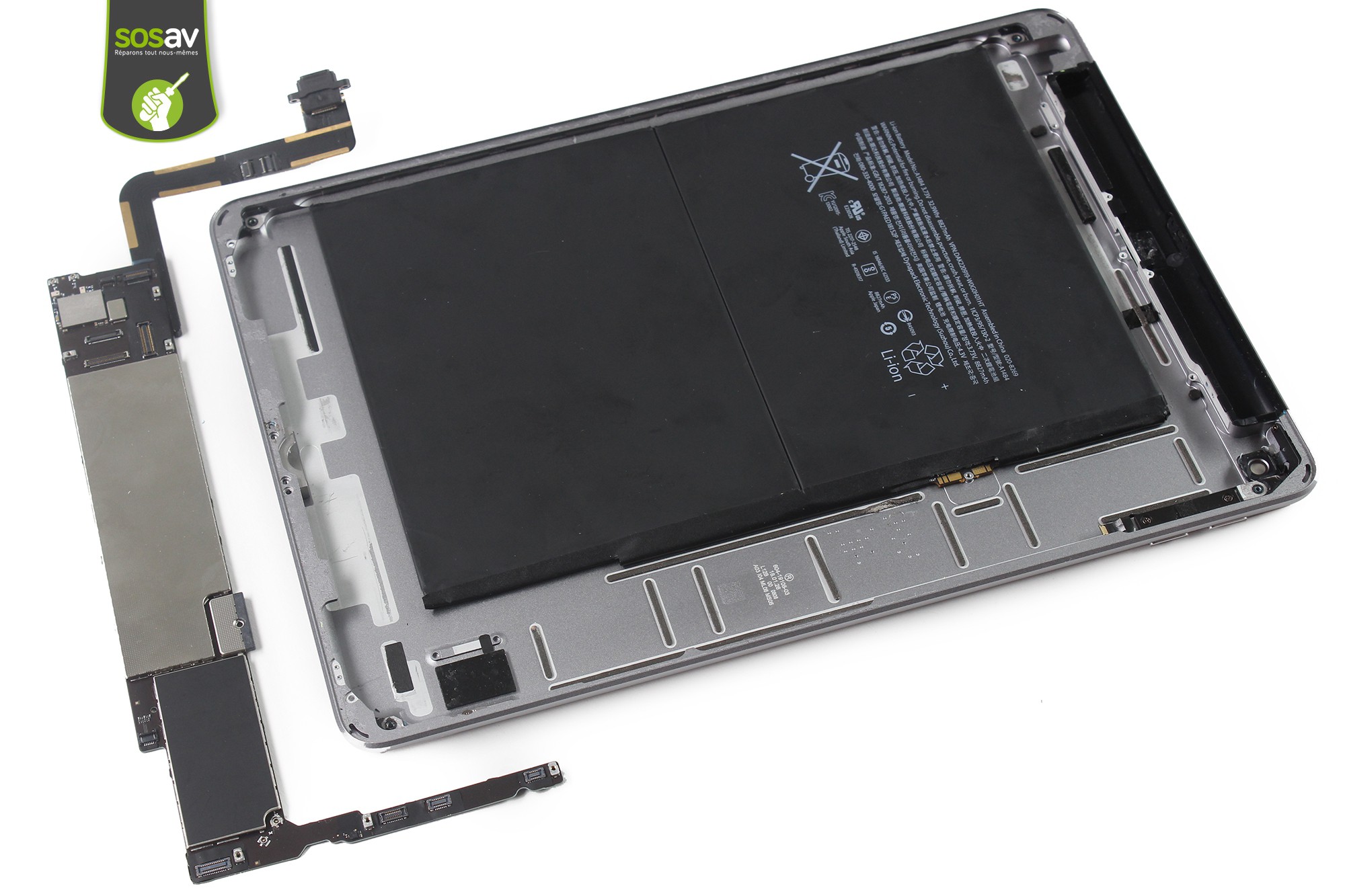

Etape 49
La carte mère iPad 6 2018 est désormais démontée.Procédez à son remplacement par une carte mère neuve si cela est nécessaire.
Pour remonter votre iPad 6 2018 suivez ce guide en sens inverse.
