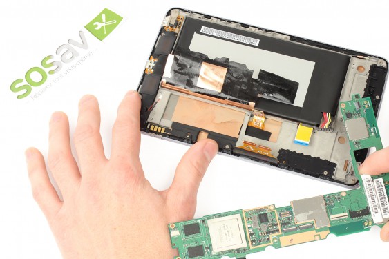

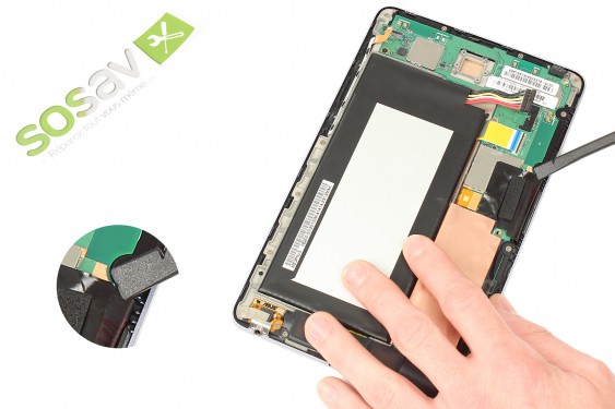

Insérez la spatule en nylon (incluse dans nos kits outils), à la jonction entre la coque arrière et l'écran.
Puis faites-la glisser pour déclipser la coque arrière.
Une fois tous les clips enlevés, la coque arrière peut être retirée sans résistance.

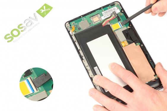

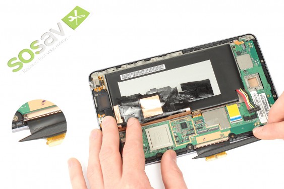

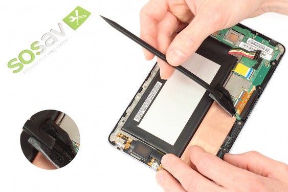

Insérez le côté plat de la spatule sous les câbles.
Puis venez presser les câbles sur la spatule insérée précédemment.
A présent tirez légèrement dessus, le connecteur devrait sortir de son logement.

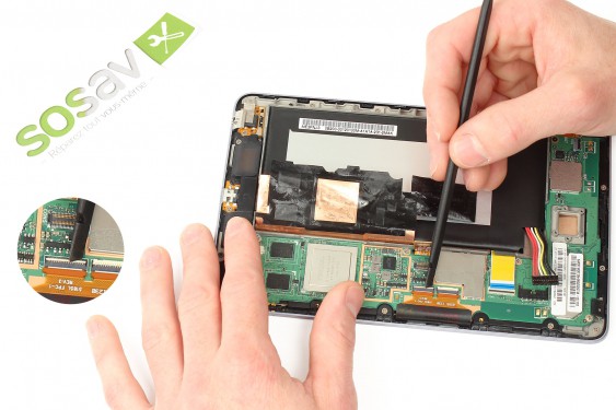

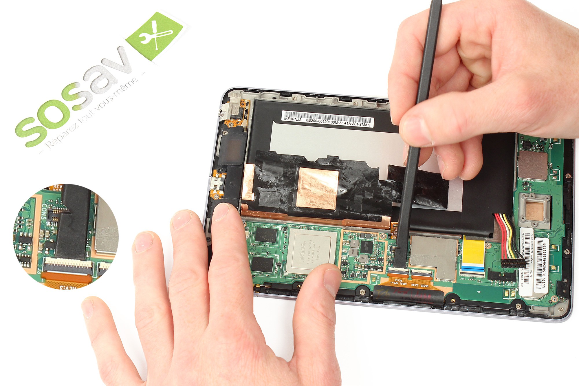

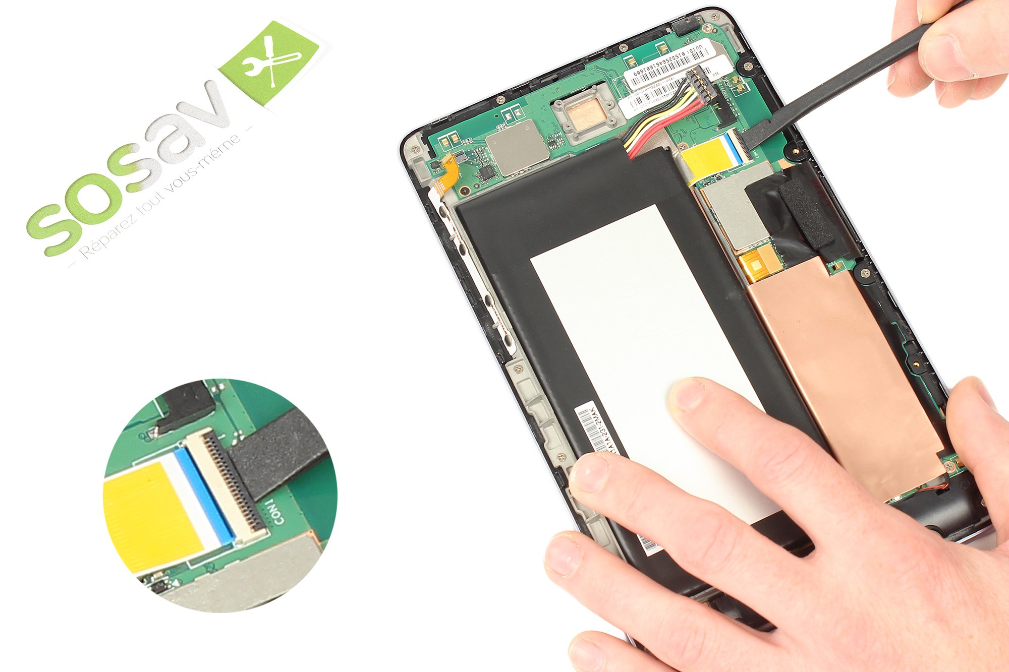

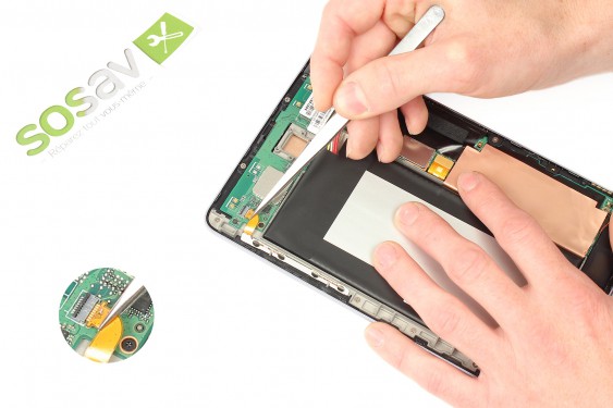

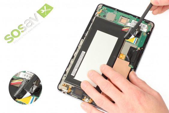

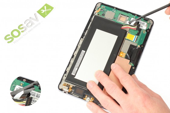

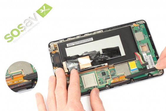

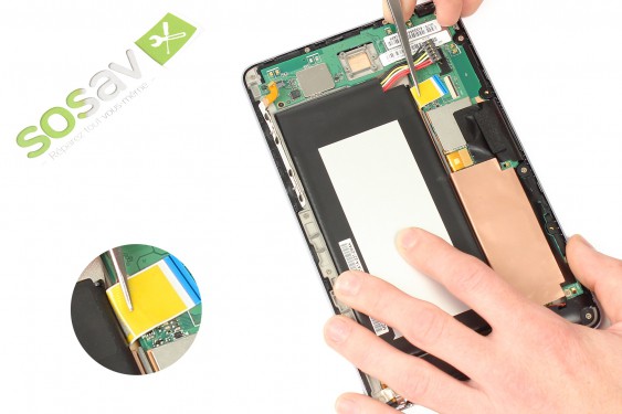

Avec la spatule en nylon, soulevez le loquet du connecteur.

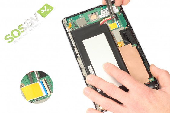

Avec la pince cette fois, saisissez la nappe puis tirez dessus afin de le sortir du connecteur.
Aucune résistance ne doit se faire sentir.

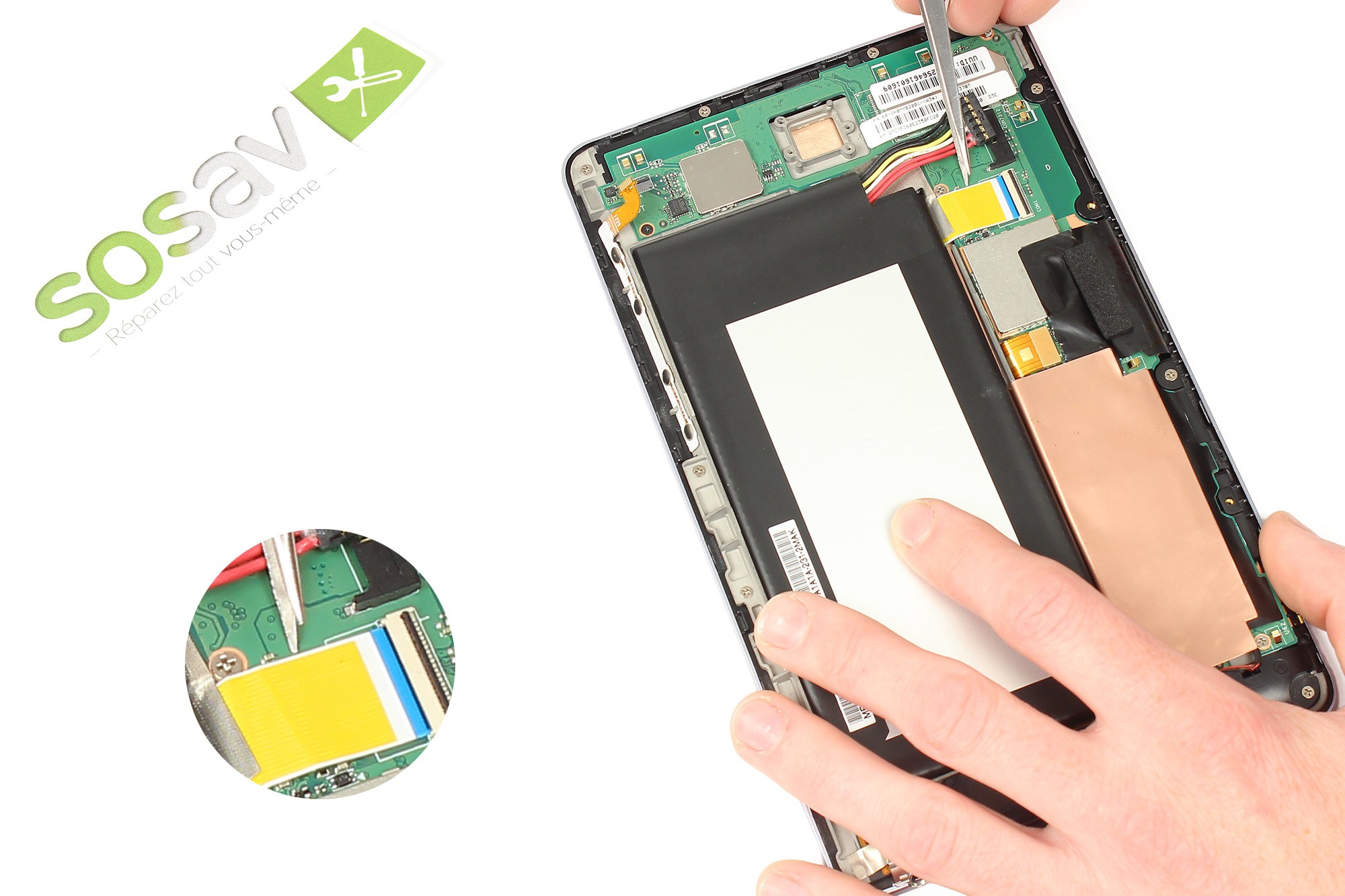

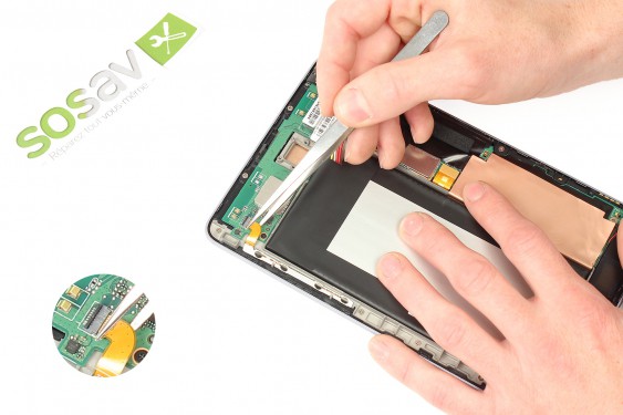

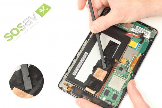

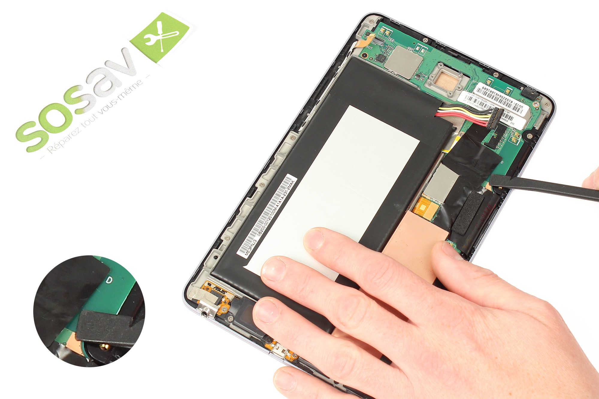

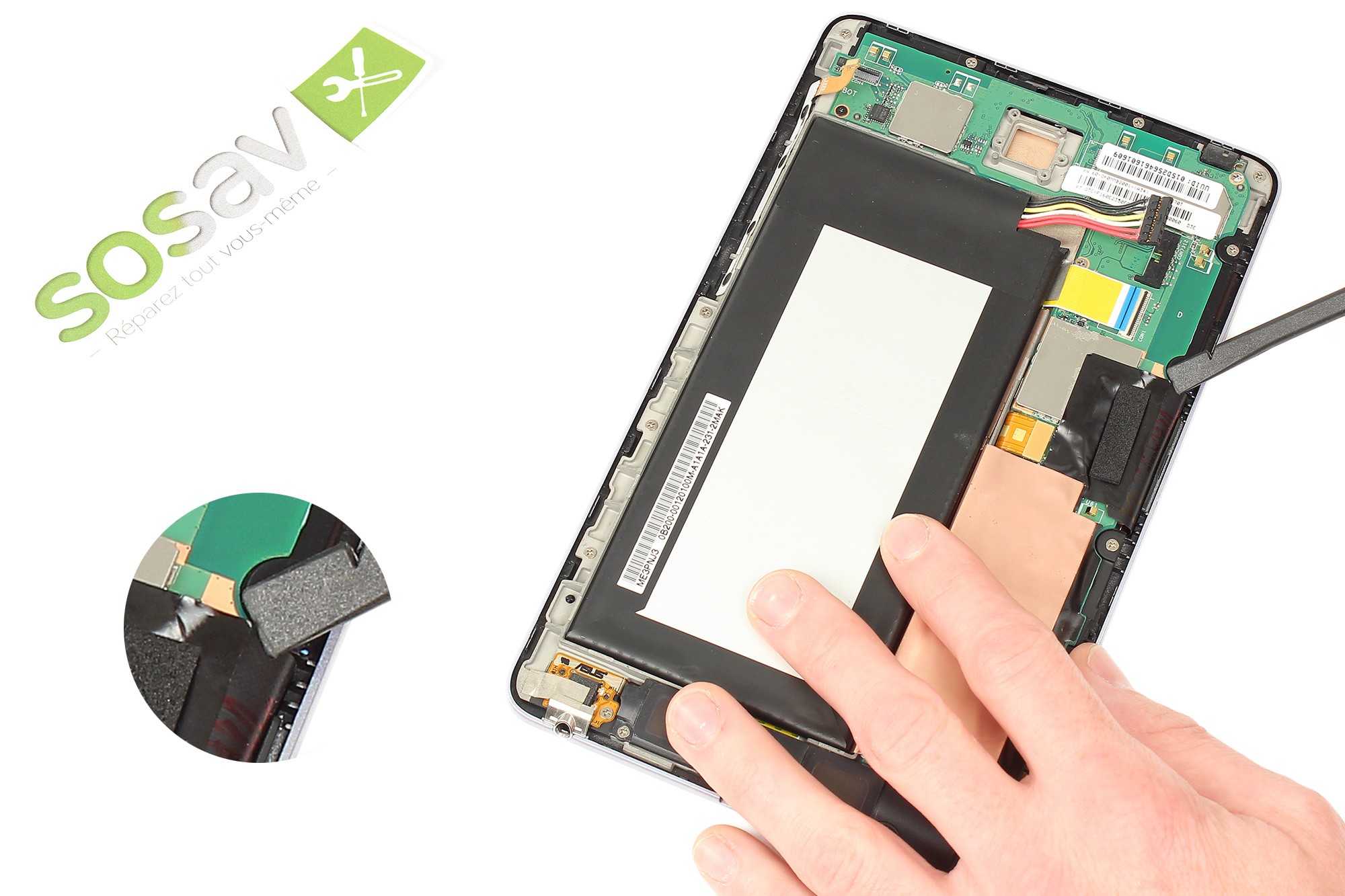

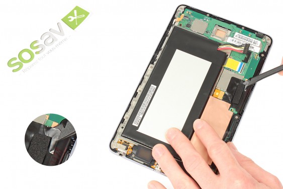

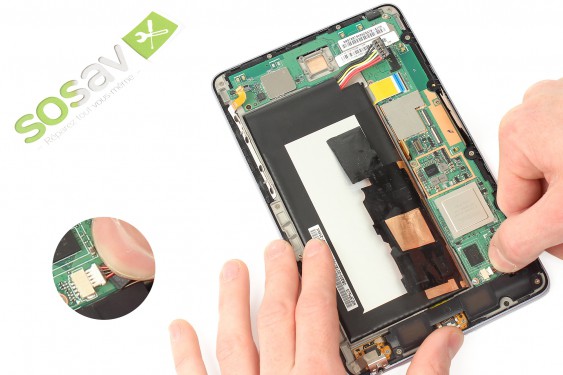

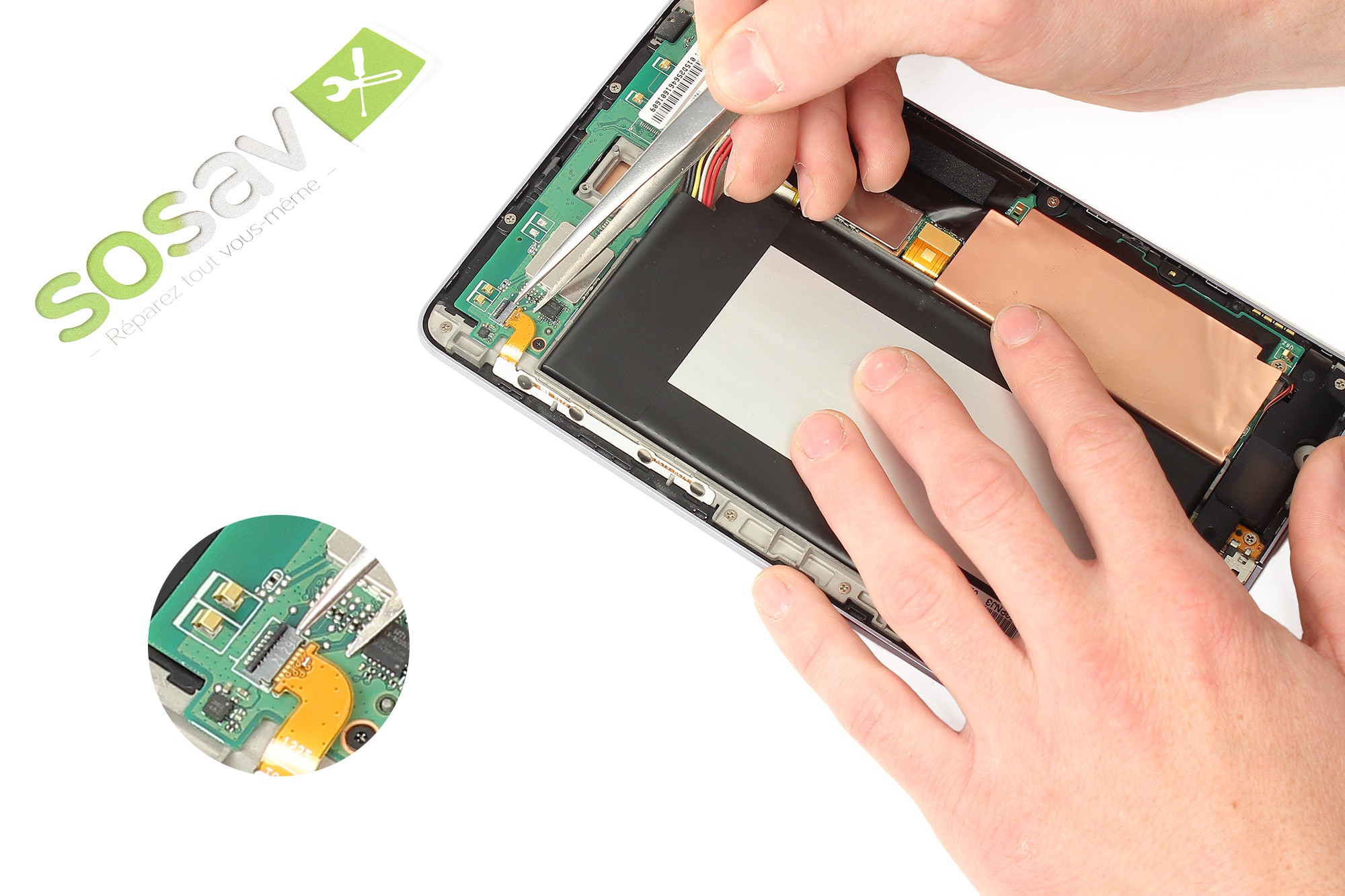

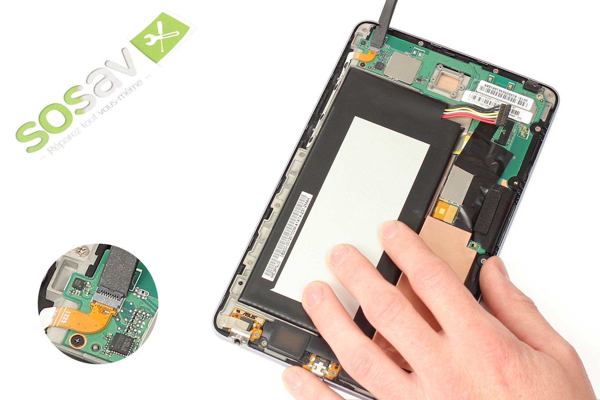

Reprenez la spatule pour retirer le ruban adhésif laissant aparaitre un connecteur.

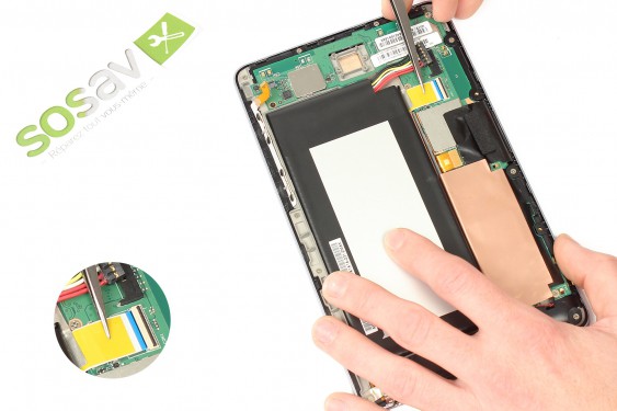

Soulevez le loquet noir du connecteur.
Servez-vous une nouvelle fois de la pince, pour attraper la nappe et tirer légèrement dessus afin de l'extraire du connecteur.

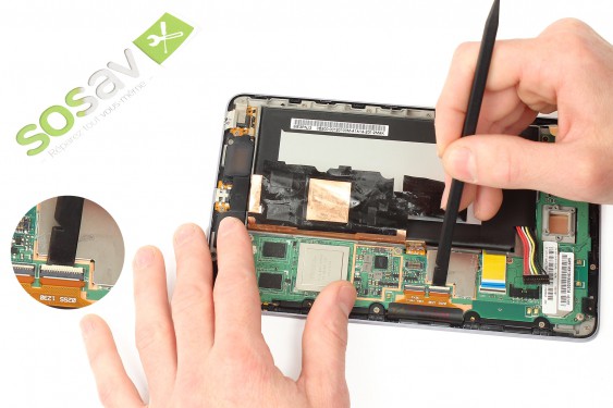

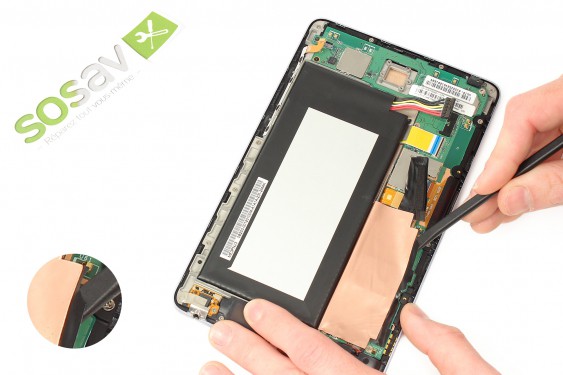

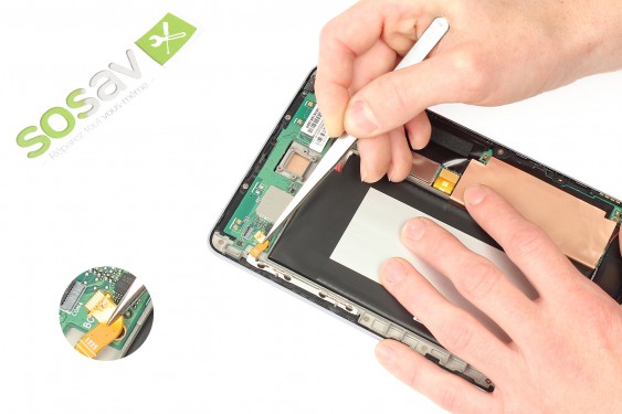

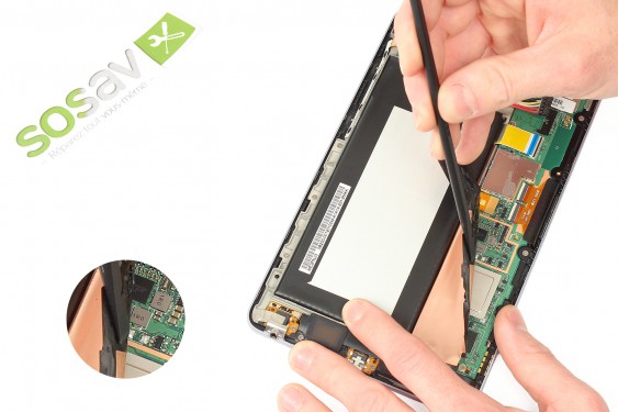

Avec la spatule retirez le ruban adhésif pour laisser aparaitre les connecteurs.
Continuez à décoller délicatement le ruban adhésif.

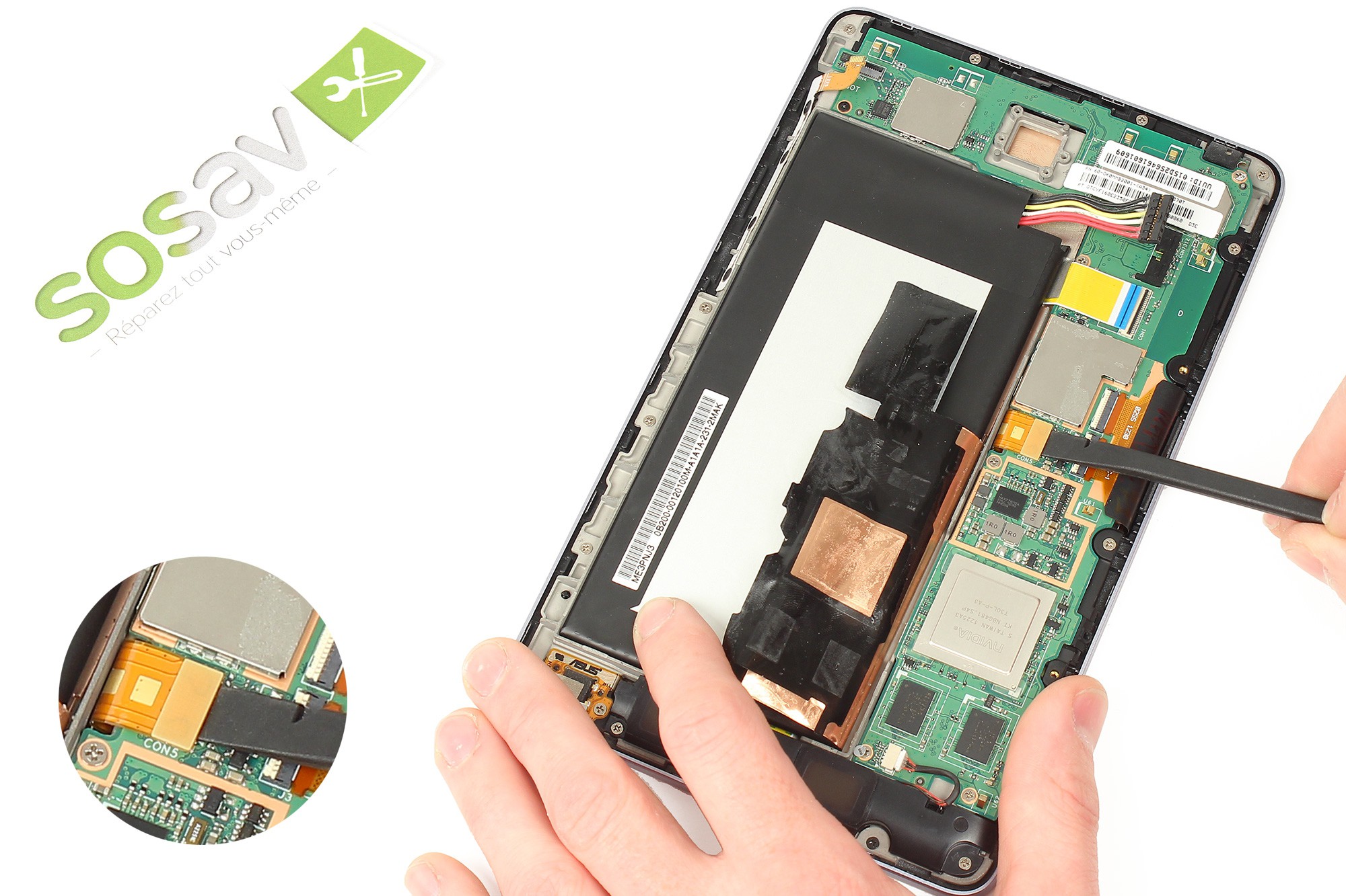

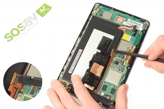

Avec le côté plat de la spatule, débranchez la nappe de son connecteur.

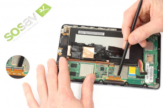

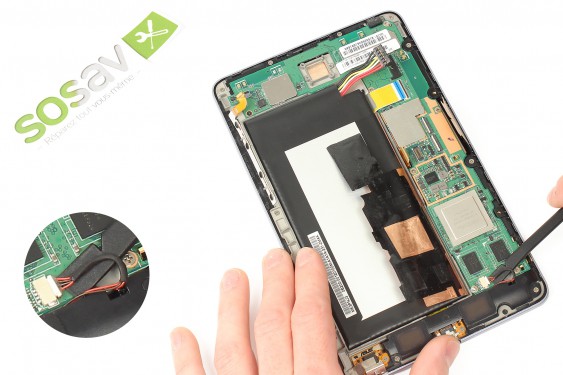

Soulevez les 2 loquets blancs des connecteurs, afin de libérer la nappe gérant le tactile de votre écran.
Glissez la pointe de la spatule entre la nappe et la carte mère, afin de sortir celle-ci des 2 connecteurs.

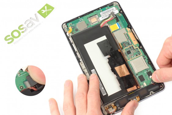

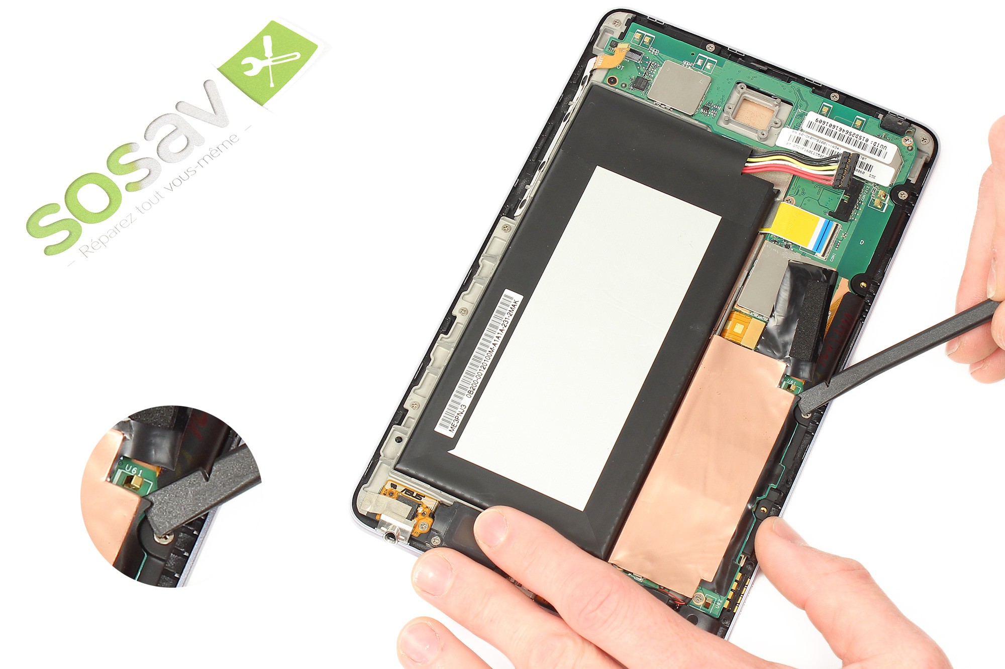

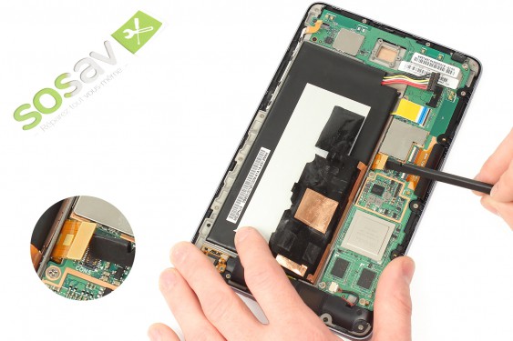

Insérez la spatule sous les câbles.
Pressez votre doigt sur la spatule en nylon tout en bloquant les câbles.
Puis tirez dessus afin de sortir le connecteur de son logement.

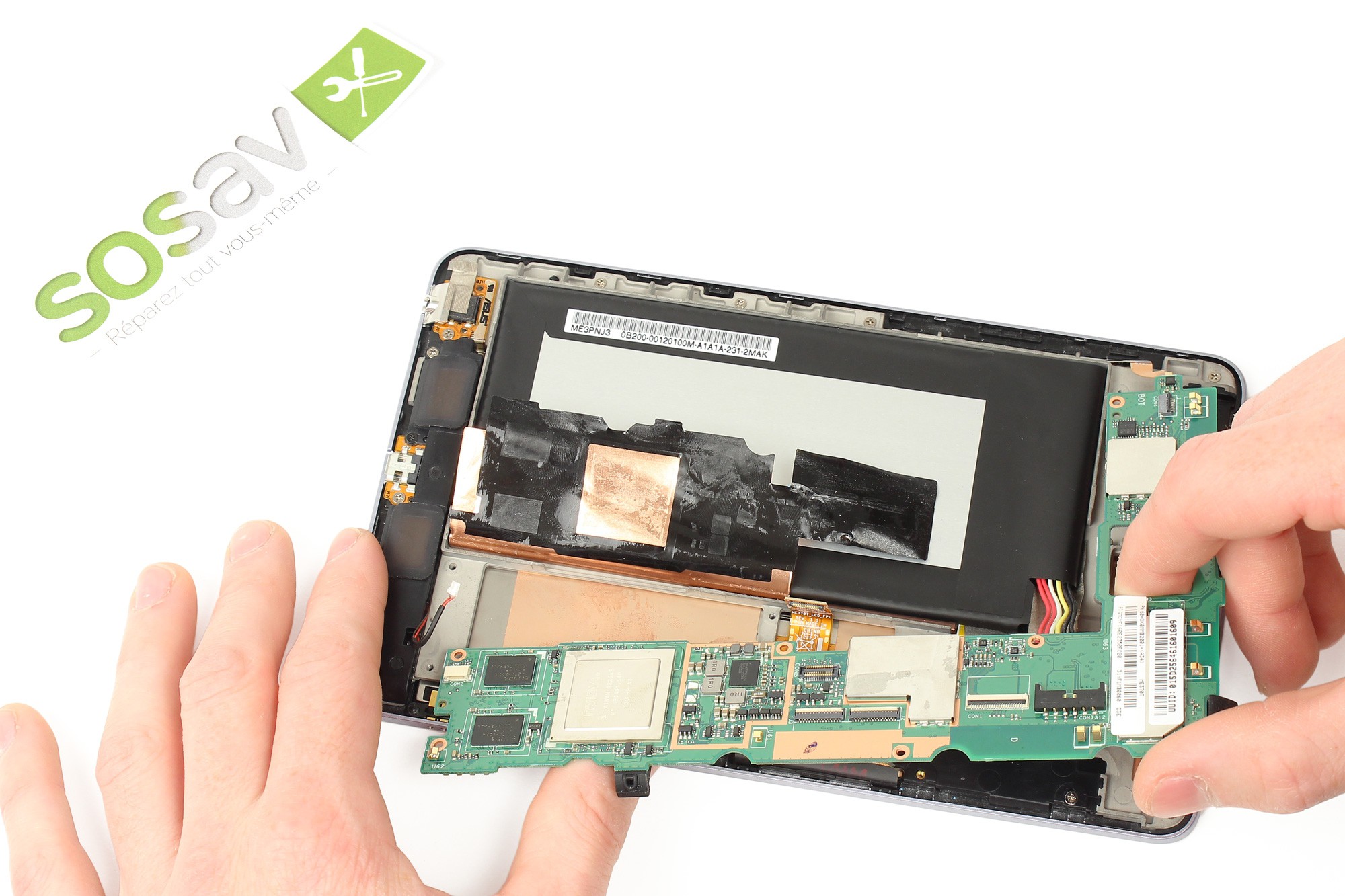

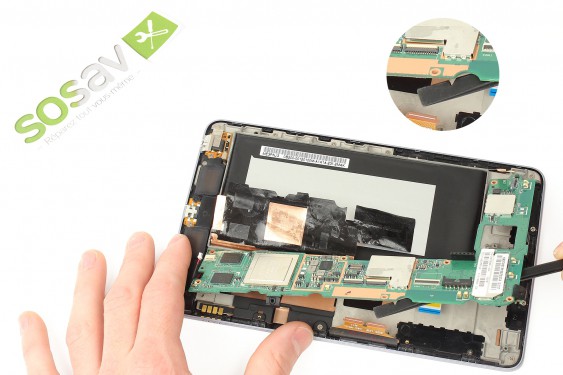

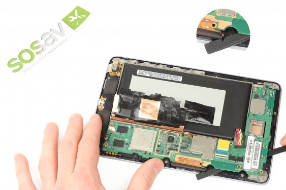

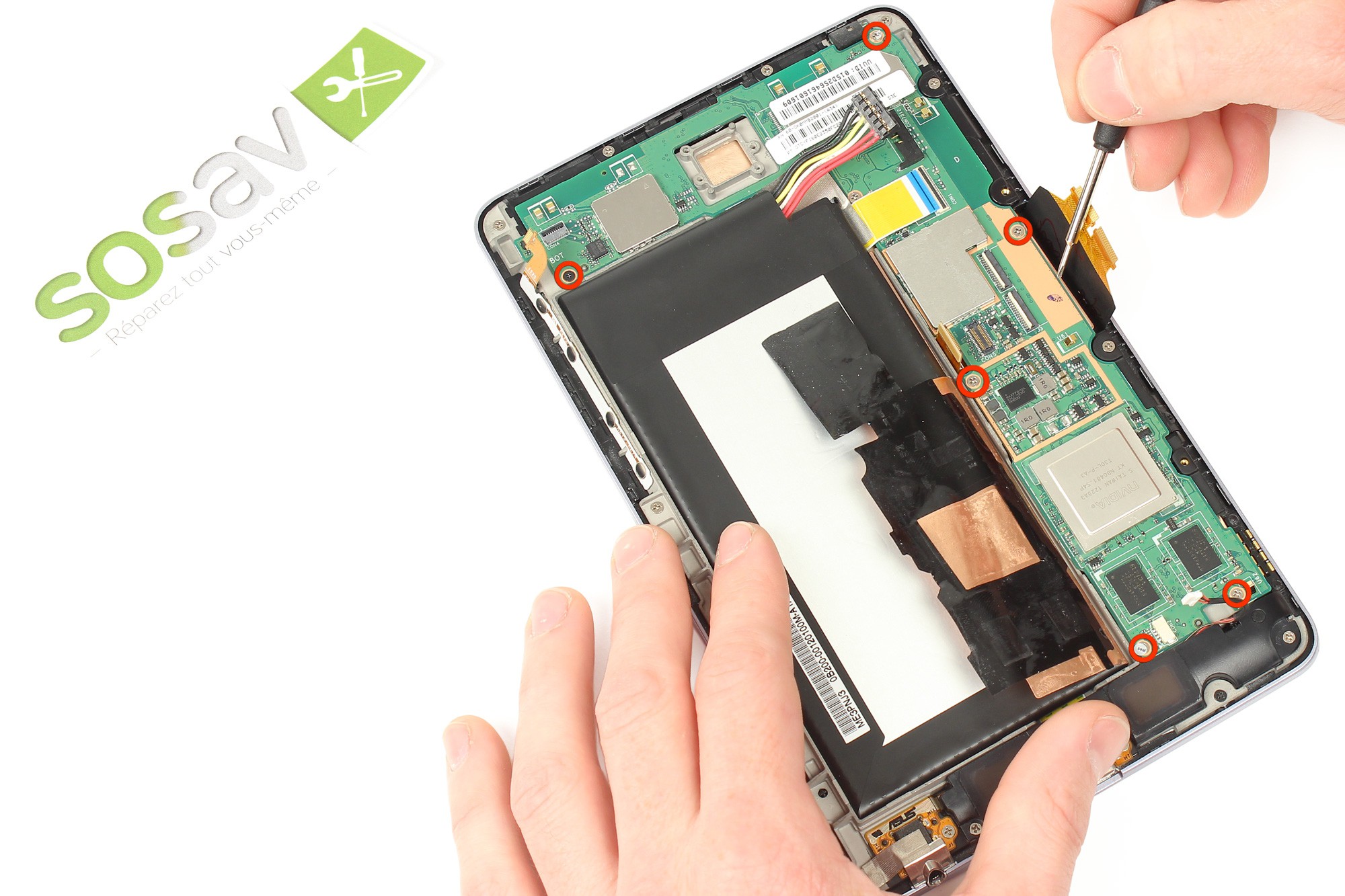

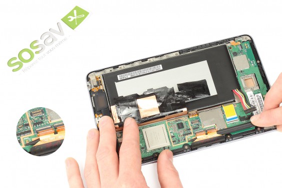

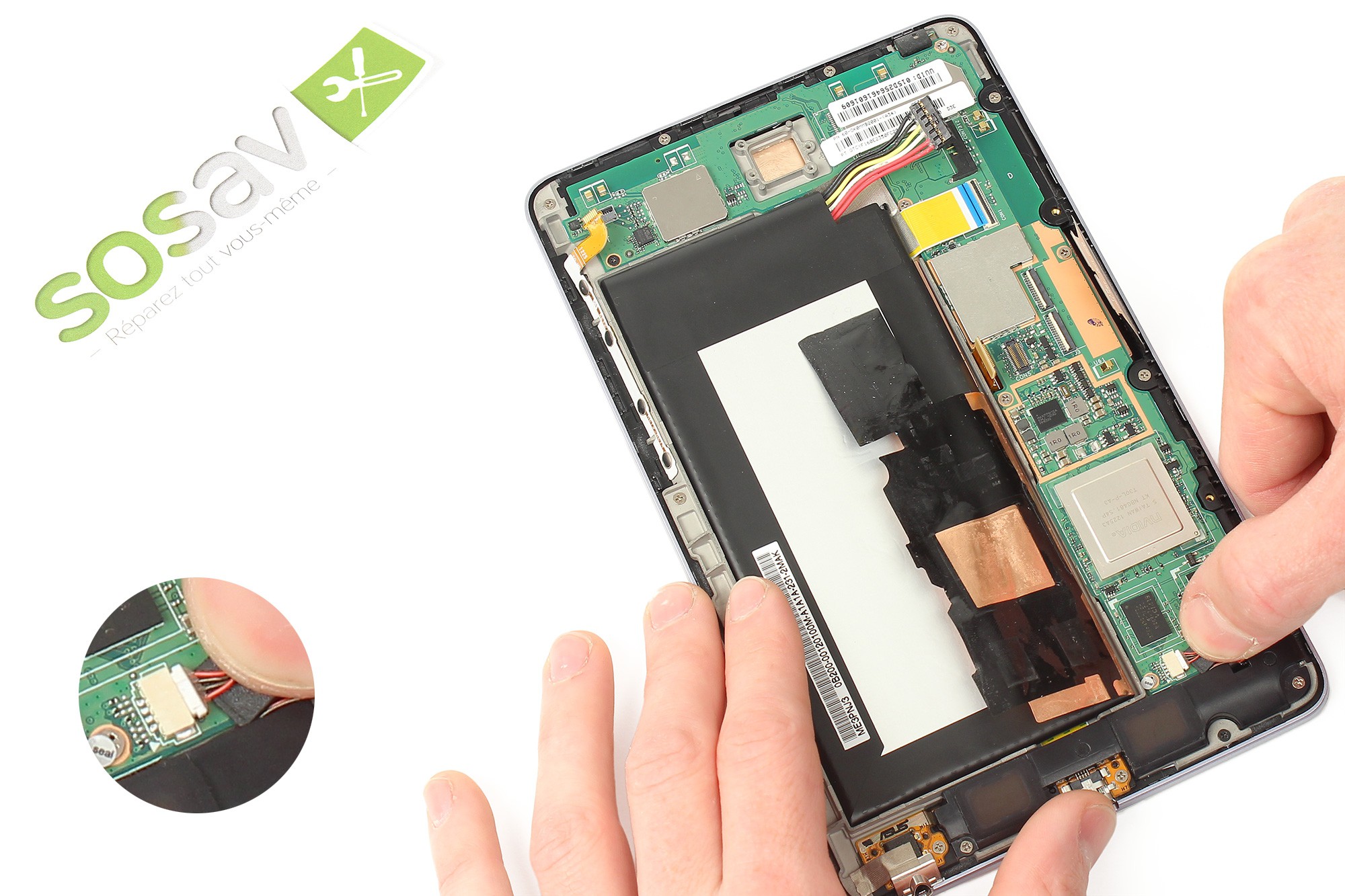

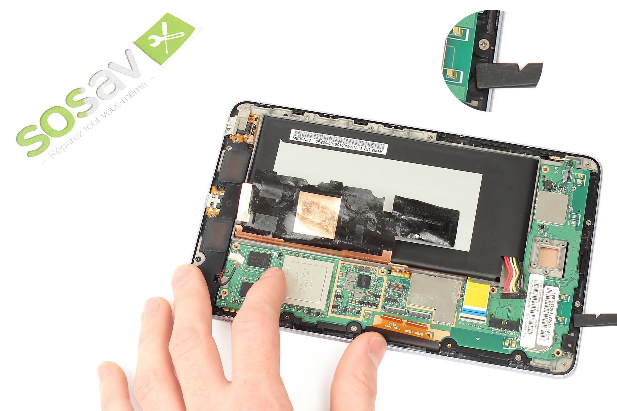

Six vis cruciformes maintiennent en place la carte mère au châssis interne.
Utilisez un tournevis cruciforme afin de dévisser ces six vis (entourées en rouge sur la photo).

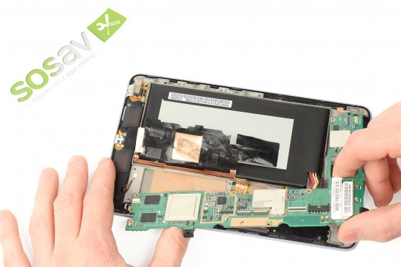

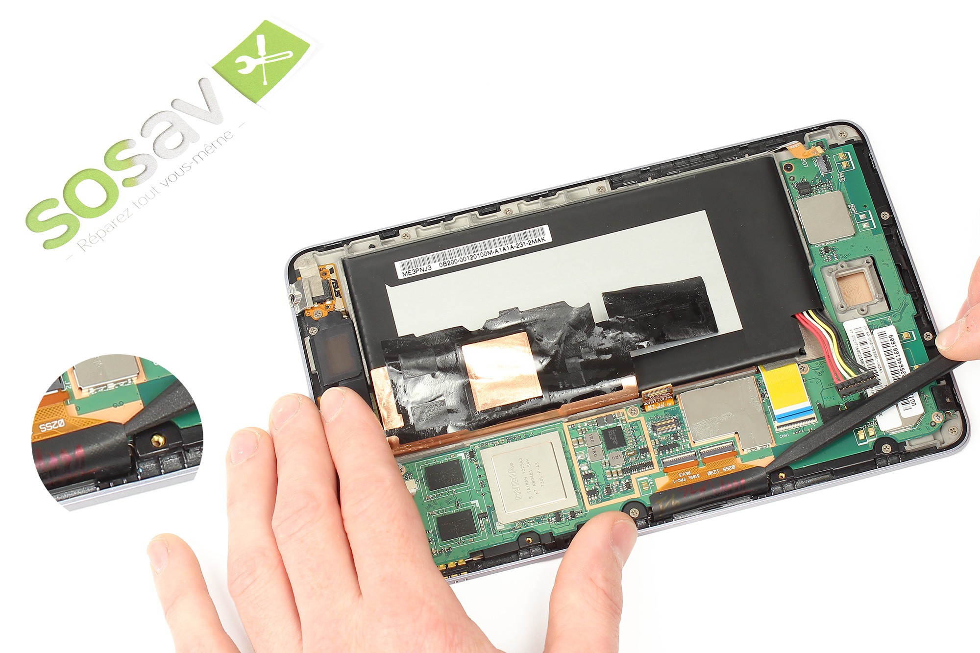

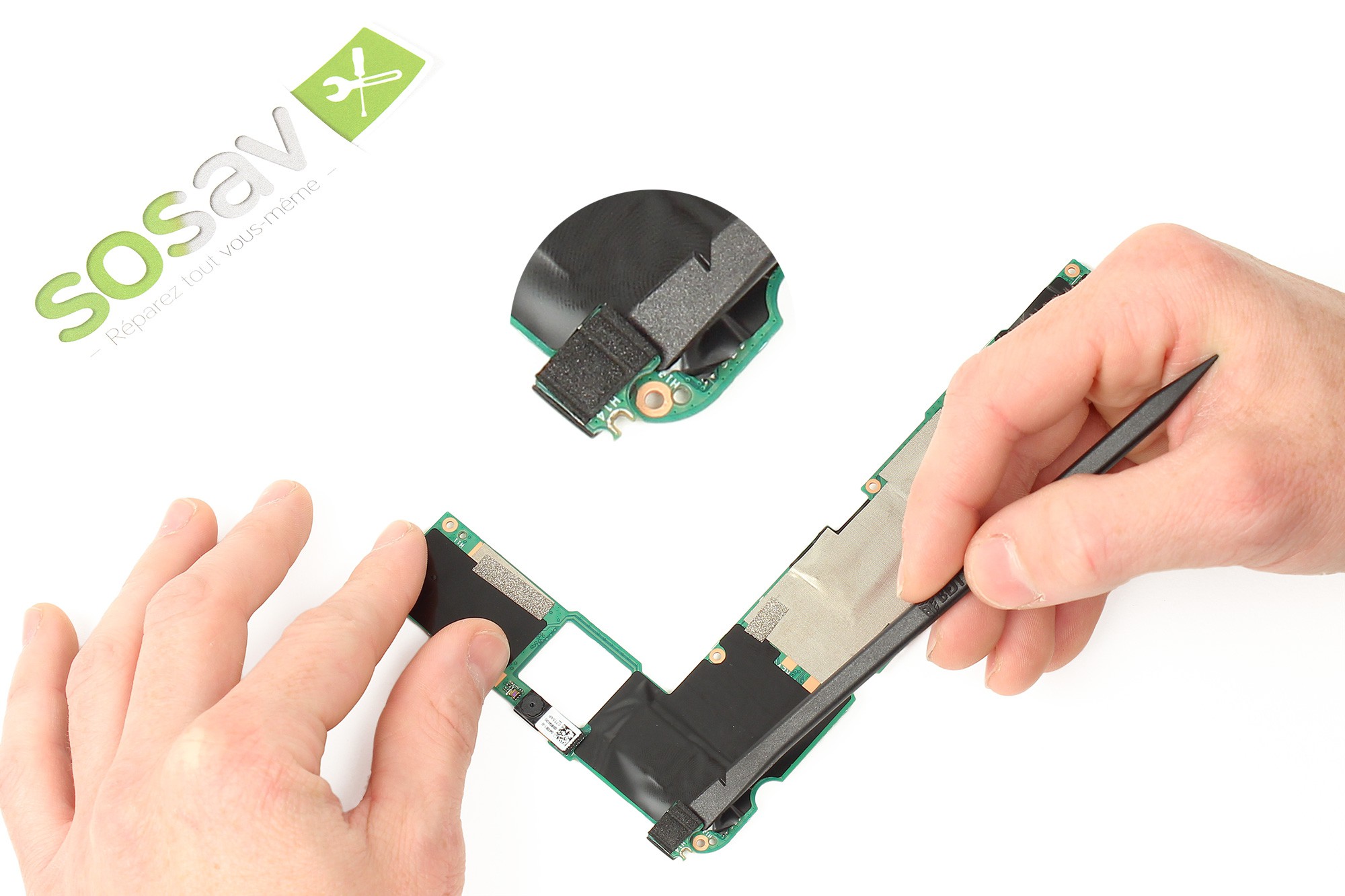

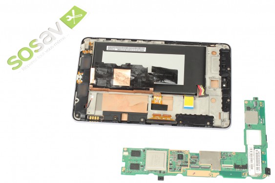

Insérez la spatule sous la carte mère, afin de la décoller du châssis interne.
Une fois la carte mère soulevée, attrapez-la avec vos doigts pour l'extraire totalement.

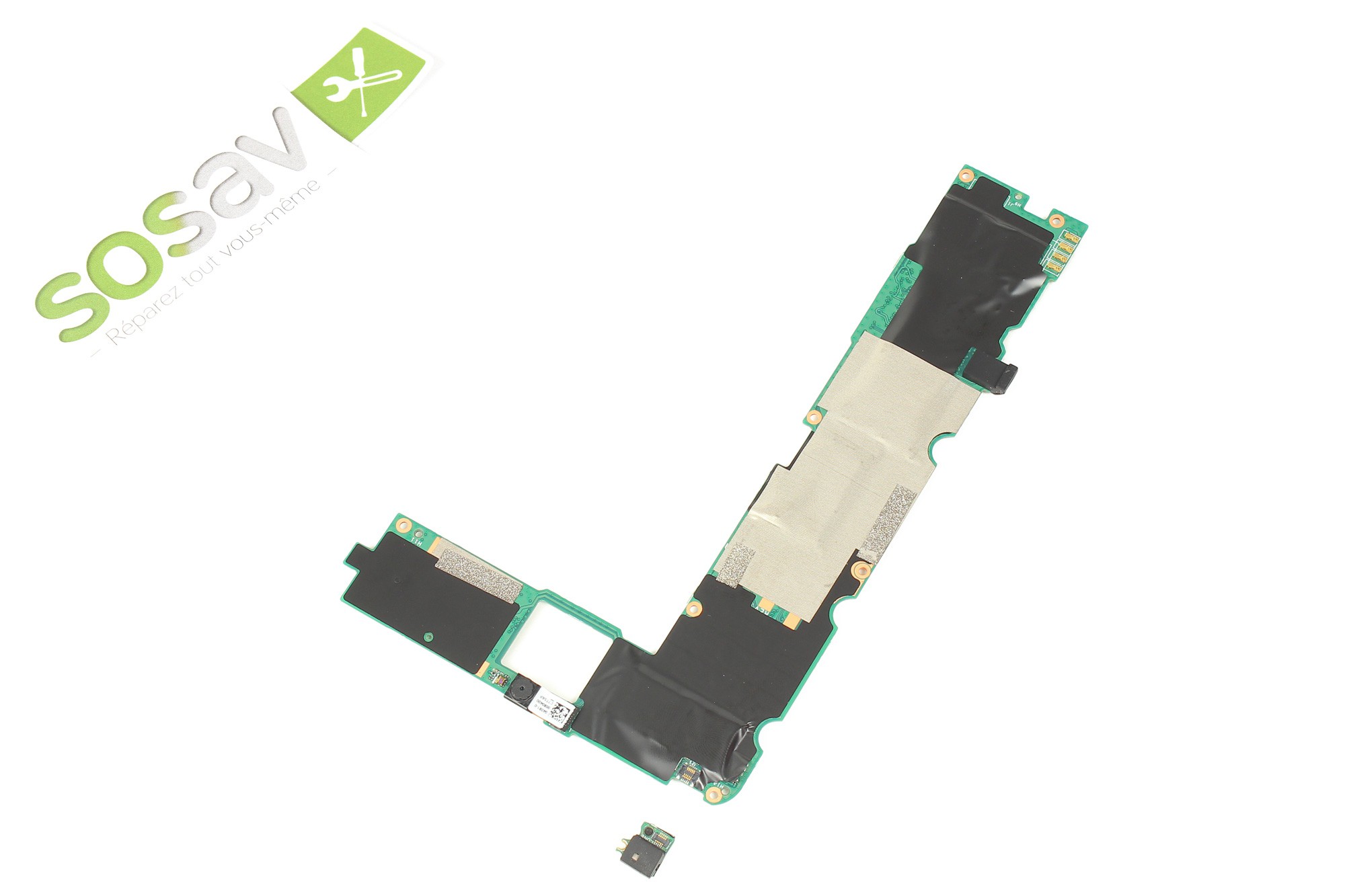

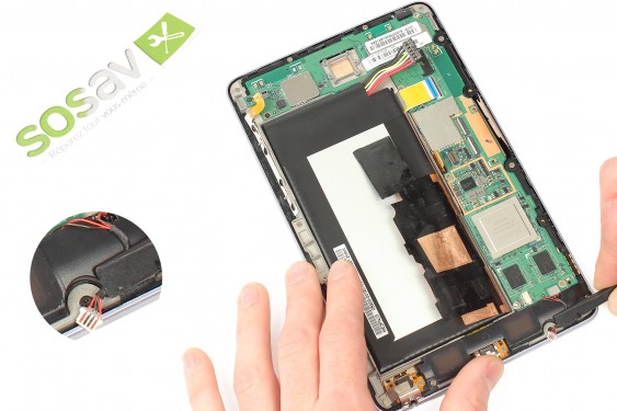

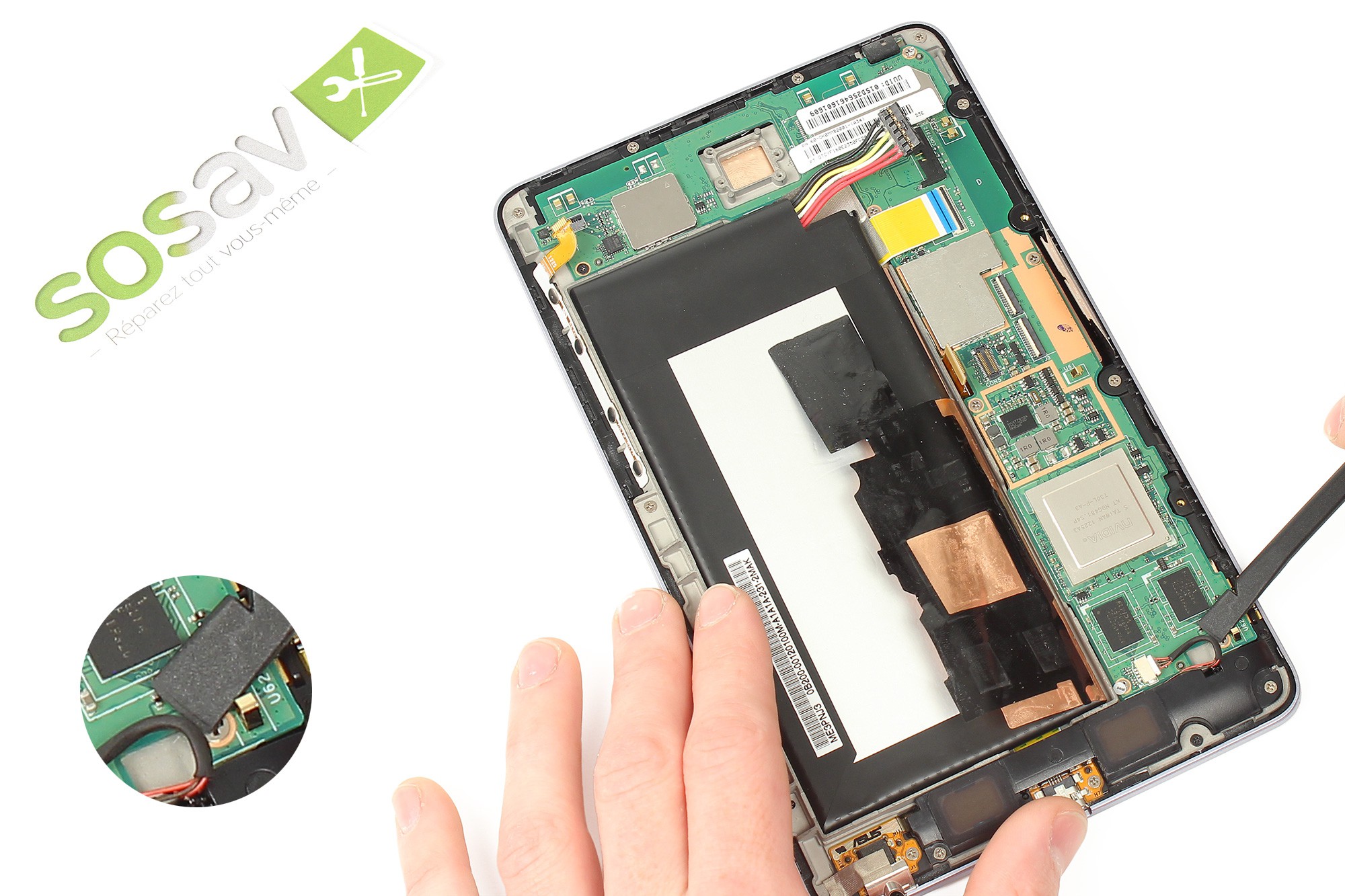

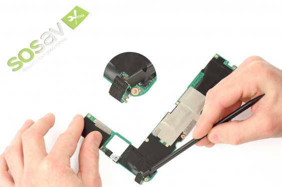

Avec le côté plat de la spatule, soulevez le connecteur du micro du haut.
Le micro du haut est désormais démonté.
Remplacez-le par une pièce neuve si cela est nécessaire.
