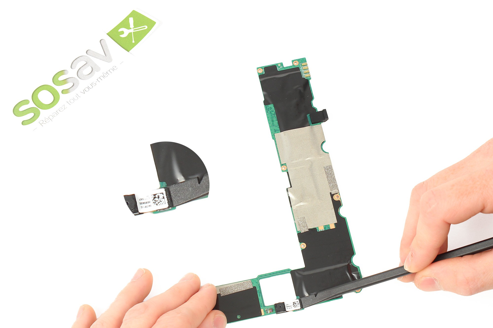

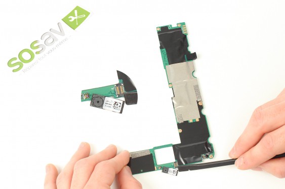

Avec la spatule, soulevez le connecteur du micro du haut.

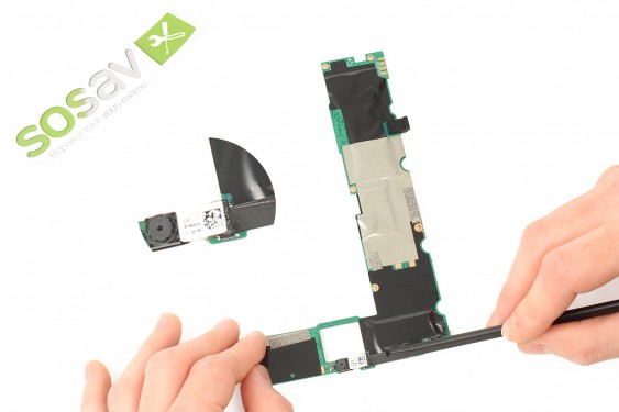

Soulevez ensuite le connecteur de la caméra avant.

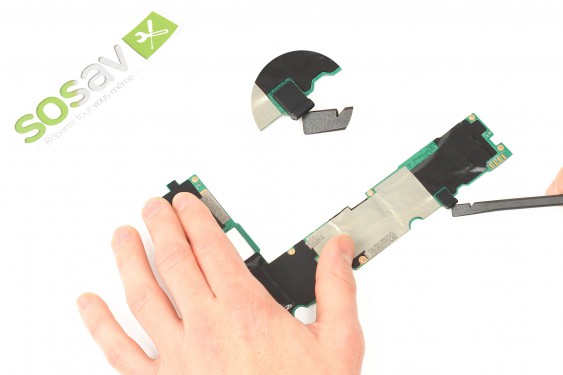

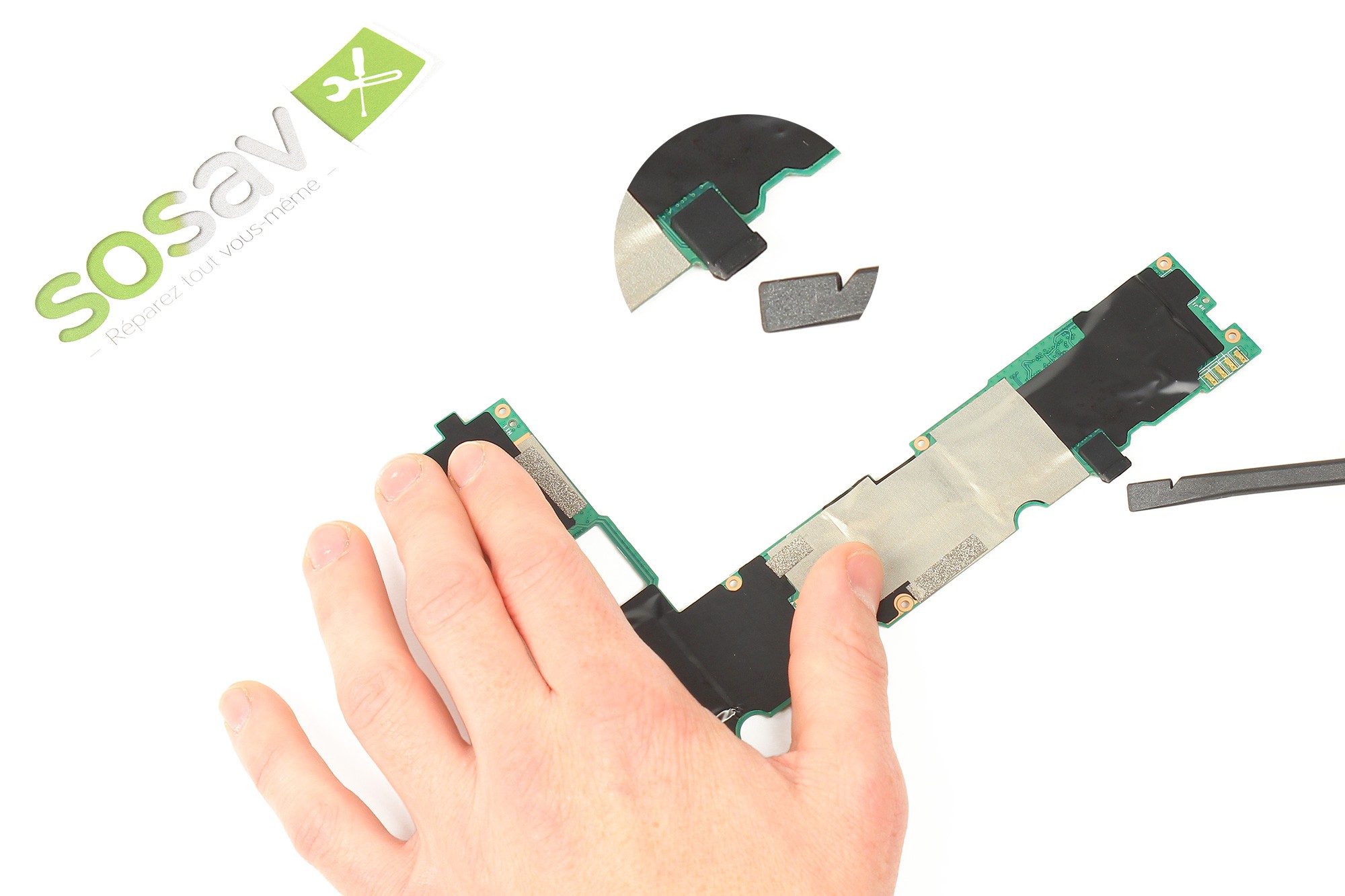

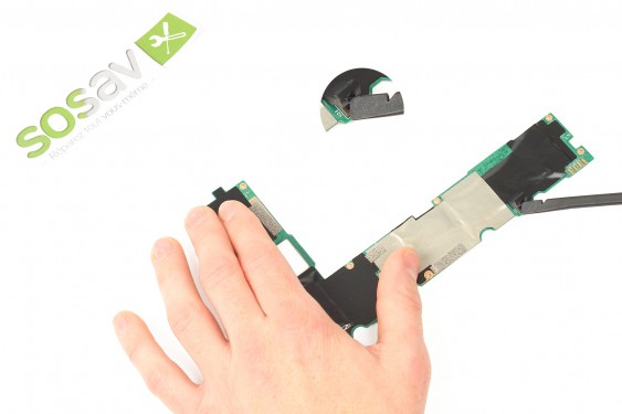

Toujours avec la spatule, soulevez le cache en silicone qui protège le micro du bas.
Etape 24

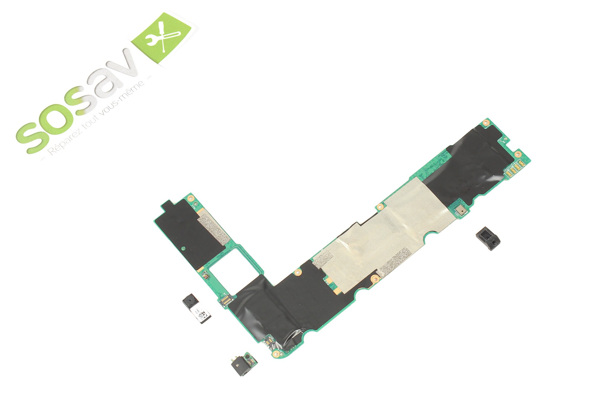

La carte mère est intégralement démontée.
Remplacez-les éléments souhaités par des pièces neuves si cela est nécessaire.
