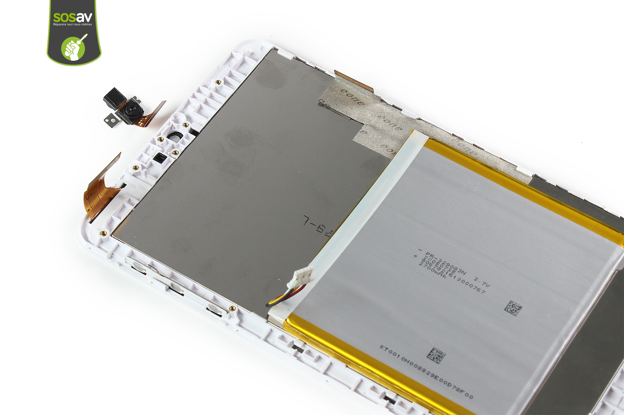

Faites levier pour déclipser la coque. Répetez le mouvement de chaque côté de l'appareil.
Puis, avec la pointe de la spatule décollez la nappe de son connecteur.
Cette vis retient la caméra principale sur l'écran.Puis délogez là de son emplacement.
