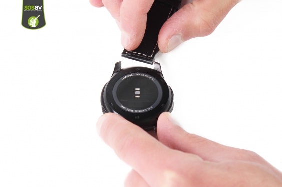

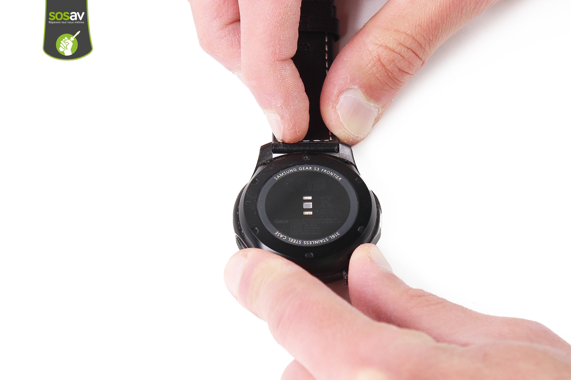

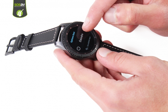

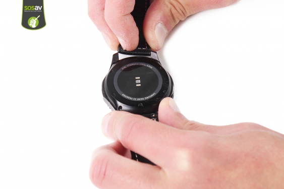

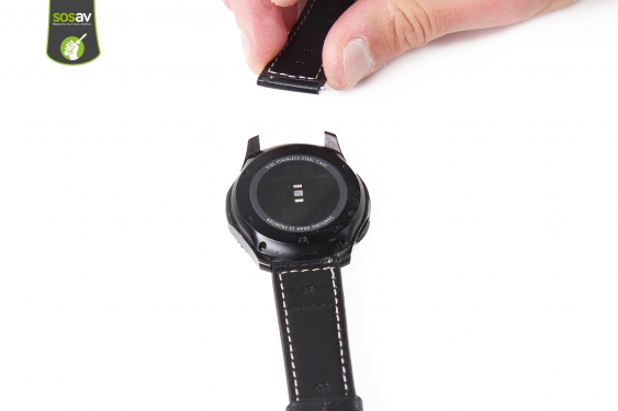

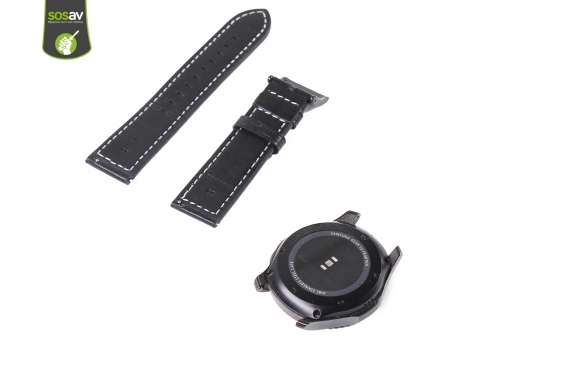

Et voilà, maintenant que le bracelet est retiré, vous pouvez passer à la suite du démontage.

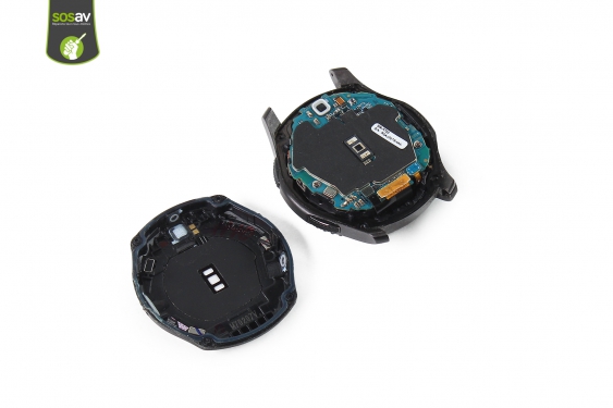

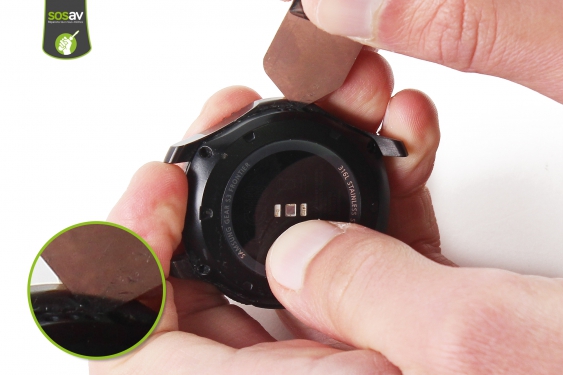

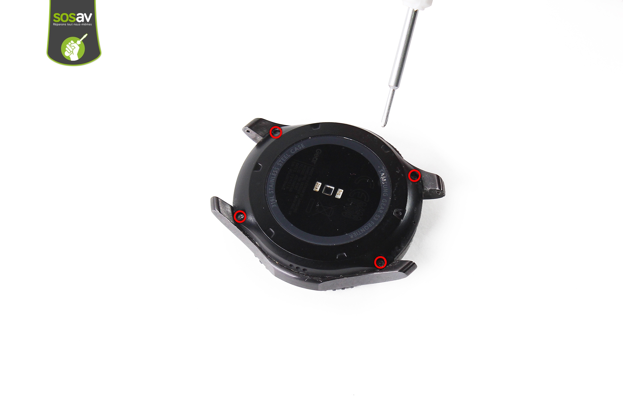

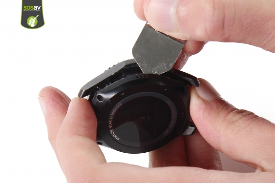

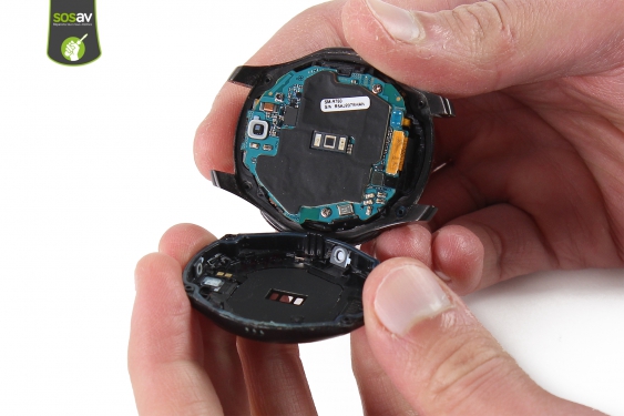

Ces vis retiennent le capot arrière de la montre.

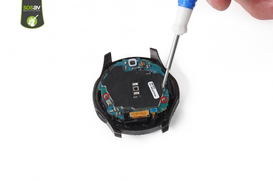

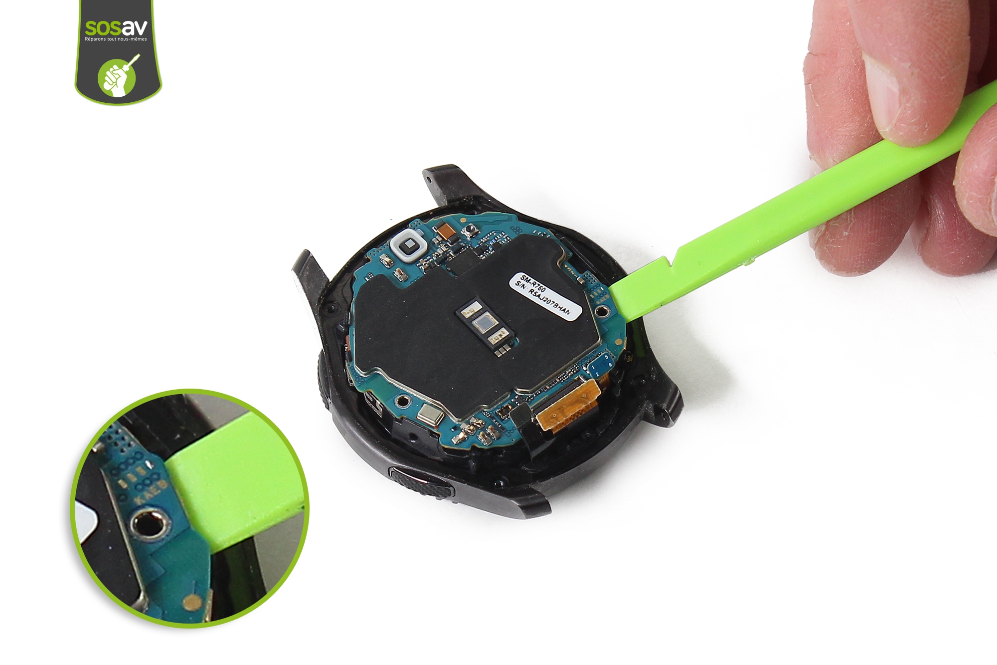

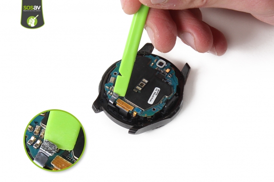

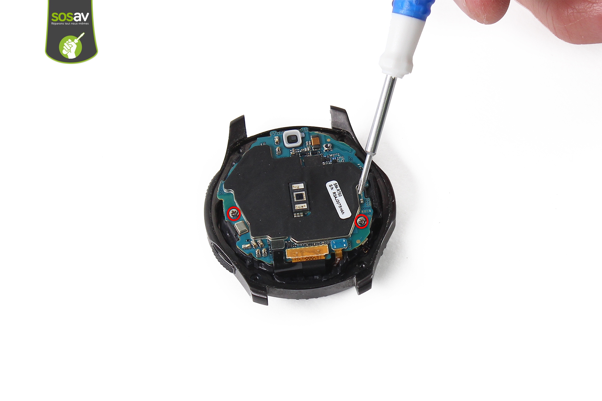

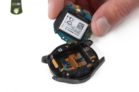

Ces vis retiennent la carte mère dans la montre.

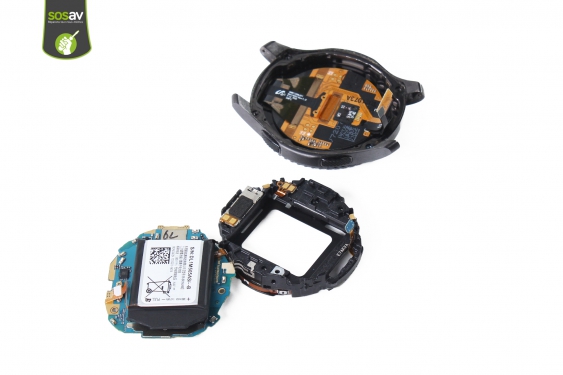

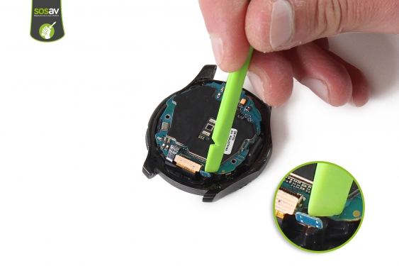

- Puis continuez par celle de

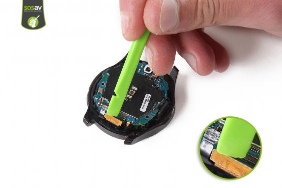

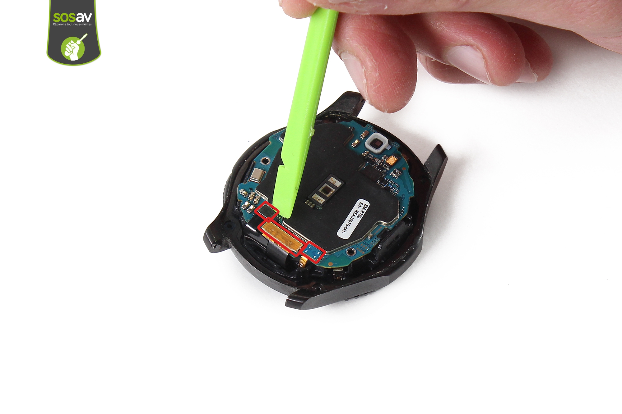

- Et enfin terminer par déconnecter la nappe de

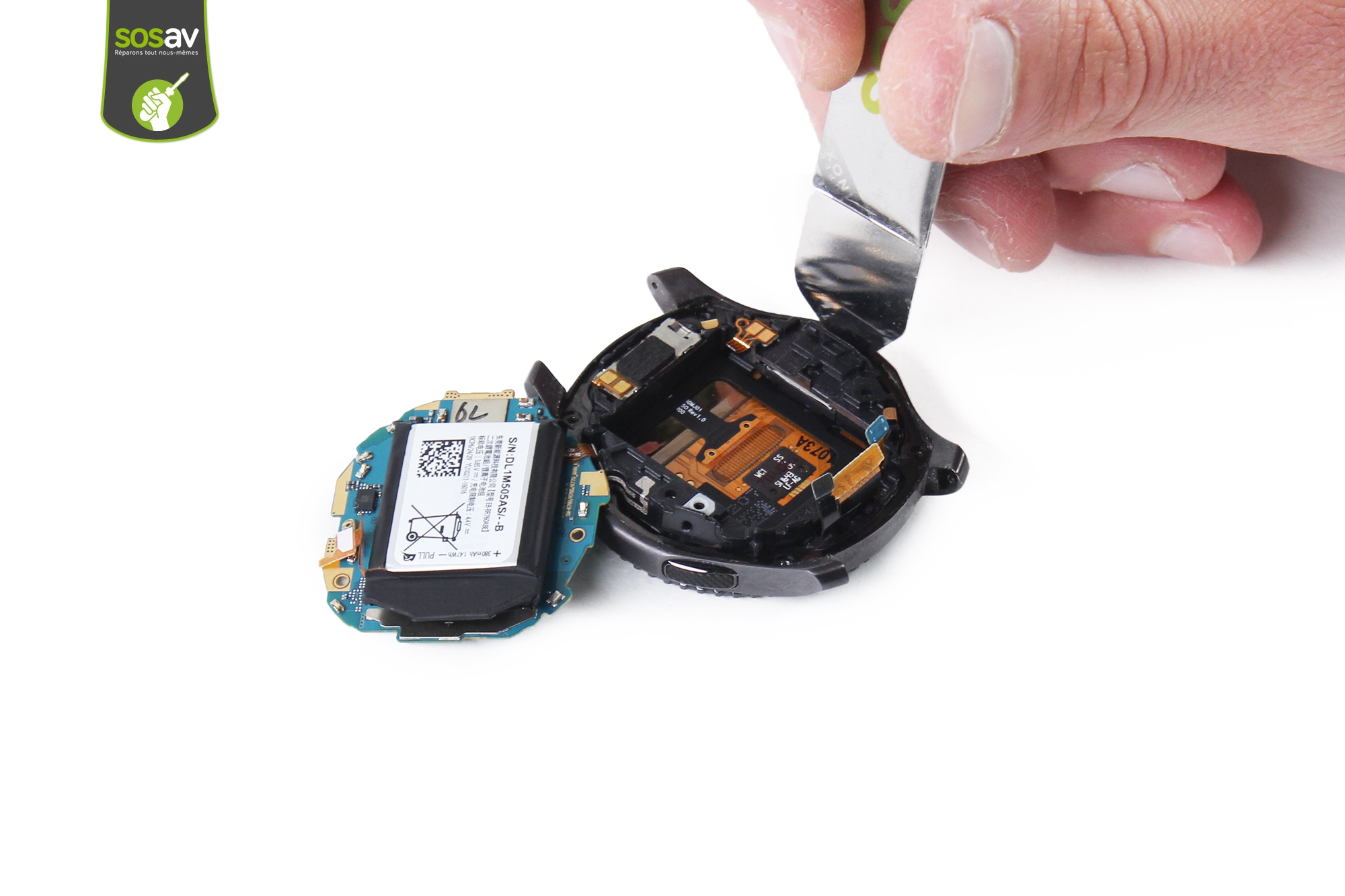

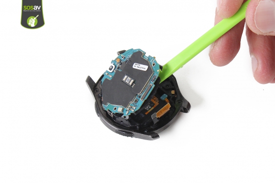

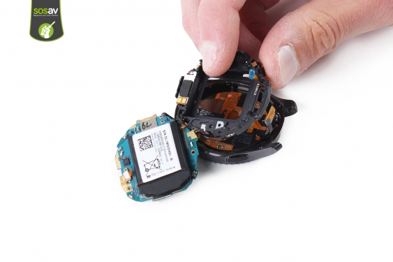

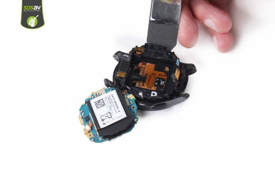

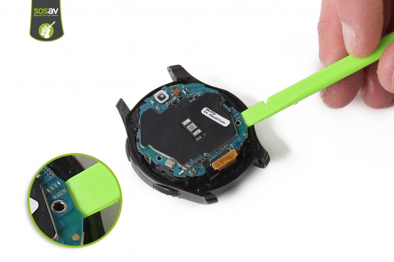

Aidez vous de la spatule en nylon en l'insérant en dessous et en faisant levier.Attention ! Ne retirez pas tout de suite la carte mère car elle est encore reliée à l'appareil par une nappe de liaison.
