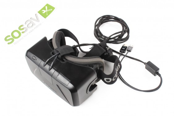

Attendu par de nombreux joueurs et développeurs, l'Oculus Rift DK2 est la seconde version du fameux casque de réalité virtuelle.
Le casque offre une résolution de 960x1080 pixels par oeil, soit un écran d'une résolution de 1920x1080 pixels.
Le FOV est de 100°, le casque dispose d'un tracking positionnel via un astucieux système infrarouge et d'une caméra externe.
Le système de suivi, très complet, est également accompagné par un gyroscope, un accéléromètre et un magnétomètre.
Nos premières remarques concernant ce casque (excepté le "WOW" prononcé une fois en pleine immersion dans un jeu) est de constater une conception à la fois solide mais simple.

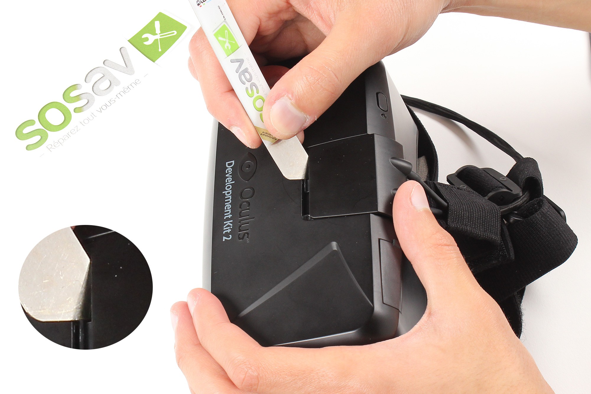

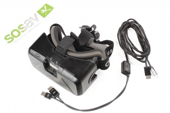

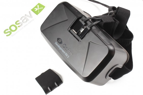

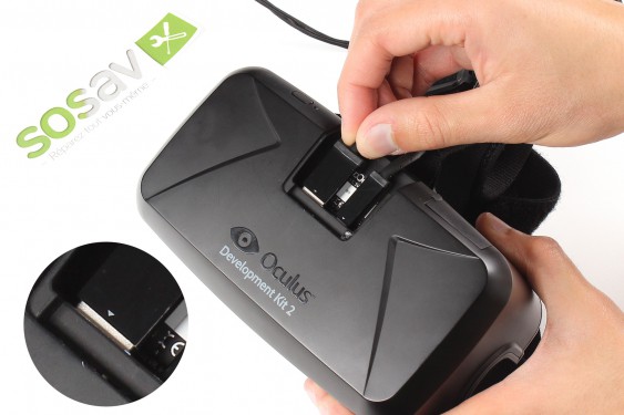

Les câbles HDMI et USB sont accessibles via une petite trappe d'accès située sur la coque avant du casque.
Pour les retirer, les faire glisser à travers les différents serre-câbles est un jeu d'enfant !

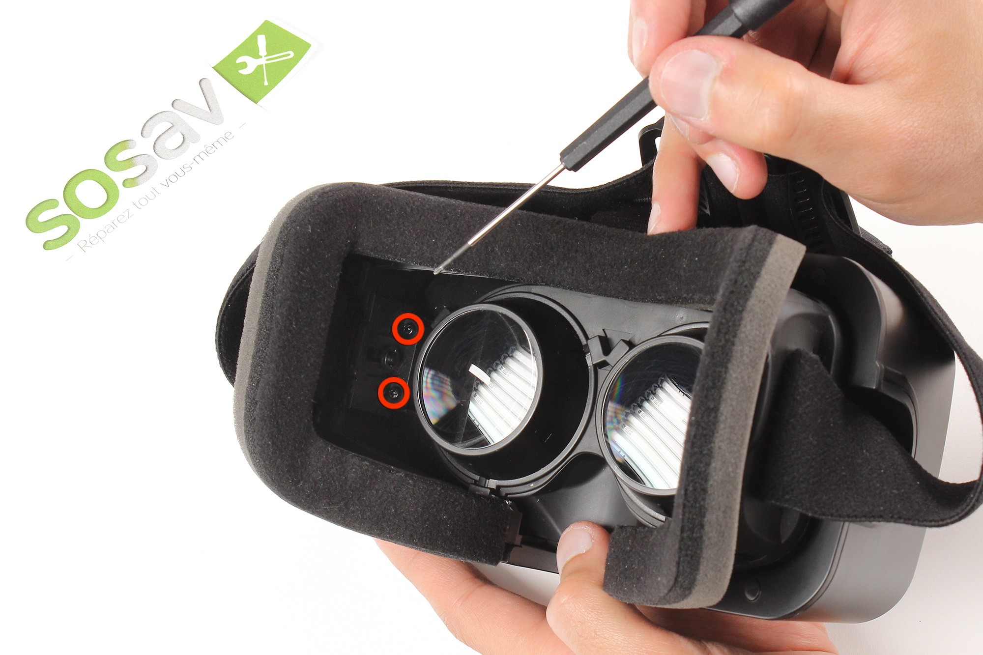

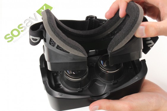

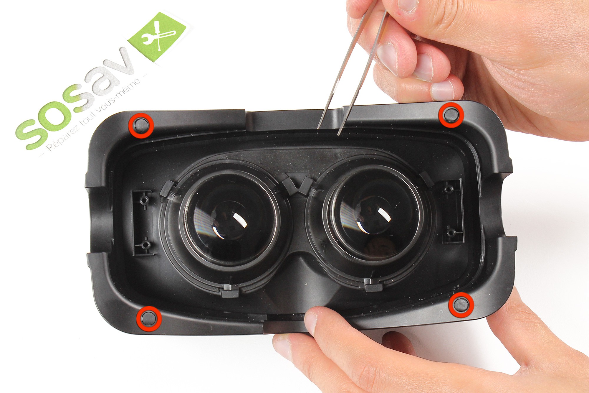

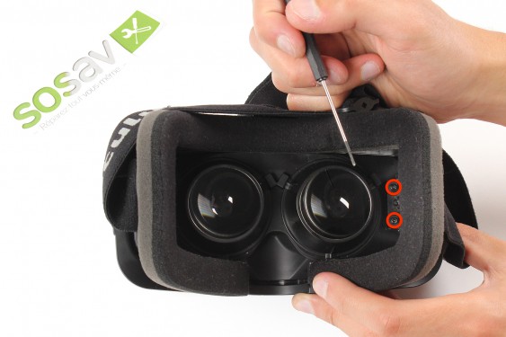

Indispensable pour le confort et l'immersion, le support élastique et contour en mousse n'est maintenu que par quatre vis.
Ces vis sont cruciformes ! Un nouveau point positif pour les personnes qui auront besoin de remplacer cet élément pouvant s'user au fil du temps.

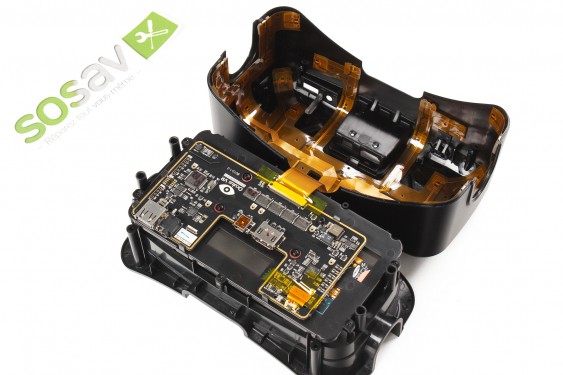

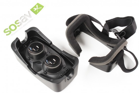

L'accès à l'électronique de l'Oculus Rift DK2 s'effectue en retirant quelques cache-vis et en dévissant les vis adéquates.
Un coup de tournevis (cruciforme !) et l'accès aux entrailles du casque nous est enfin possible.

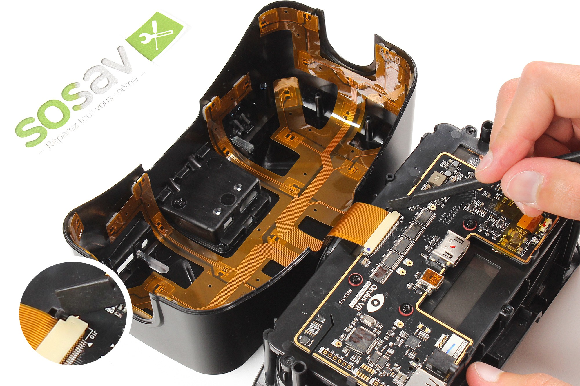

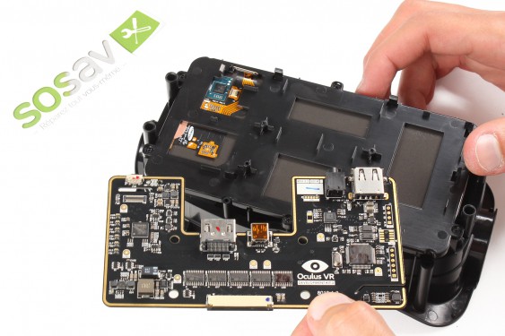

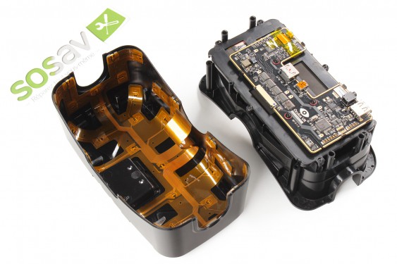

De conception ultra simple, le casque se compose d'une large nappe collée à la coque avant et reliée à la carte mère du DK2.
Cette nappe comporte toutes les diodes infrarouges pour le suivi et le tracking de la personne qui porte le casque

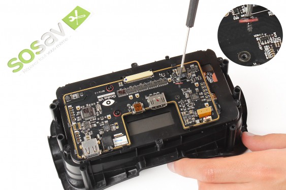

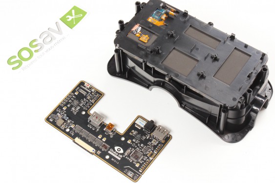

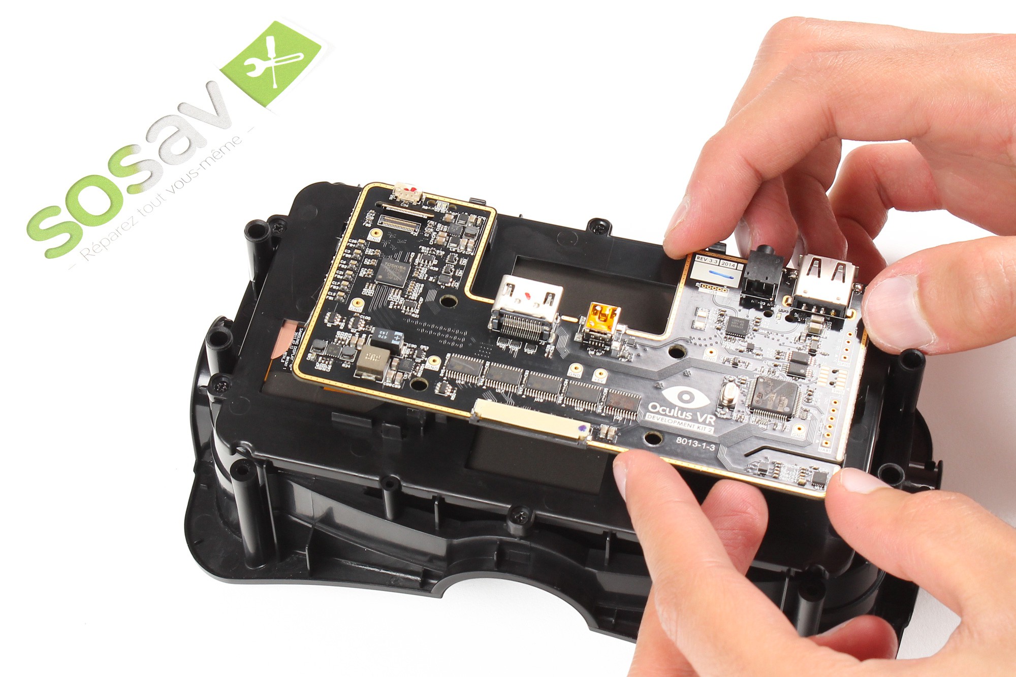

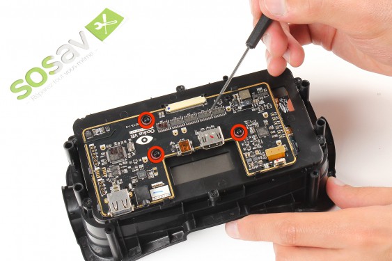

La carte mère, quant à elle, est maintenue au châssis principal par trois vis cruciformes et quelques petits clips en plastique.
Voici la carte mère, ou...le "cerveau" de l'Oculus Rift DK2 si vous préférez !
Simple, petite, compacte, lègere. Cette carte mère intègre quelques composants indispensables pour plonger l'utilisateur dans le monde de la réalité virtuelle.

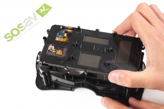

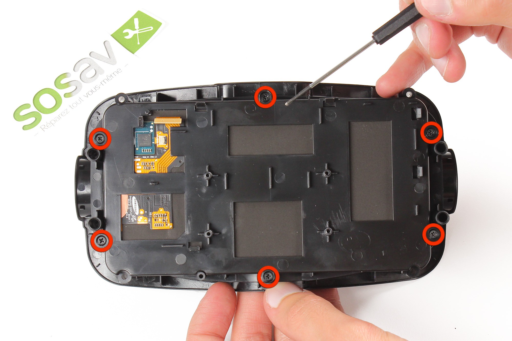

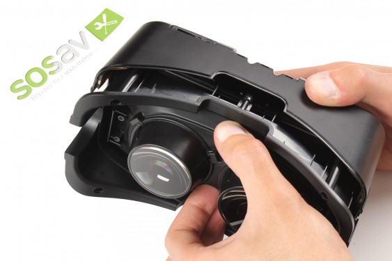

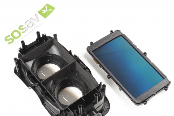

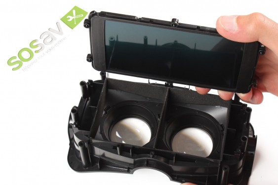

Six vis cruciformes maintiennent le bloc de l'écran LCD sur le châssis de l'Oculus Rift DK2.

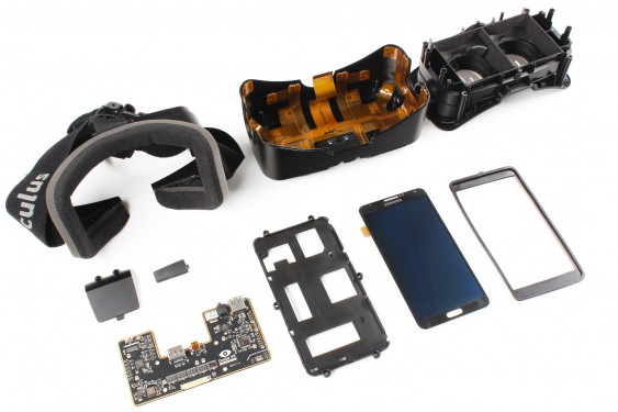

A ce stade du démontage et s'agissant des dernières vis à retirer, nous pouvons désormais conclure qu'un seul type de tournevis est nécessaire au démontage du casque.

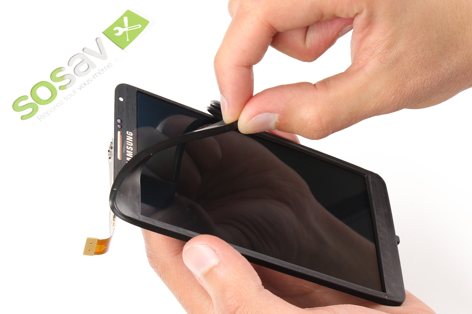

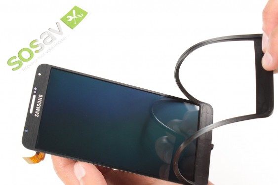

Un élément en caoutchouc recouvre l'écran de l'Oculus Rift DK2.
Nous découvrons derrière cette protection un écran de Samsung Galaxy Note 3.
L'écran comporte encore le contrôleur tactile sur sa nappe.

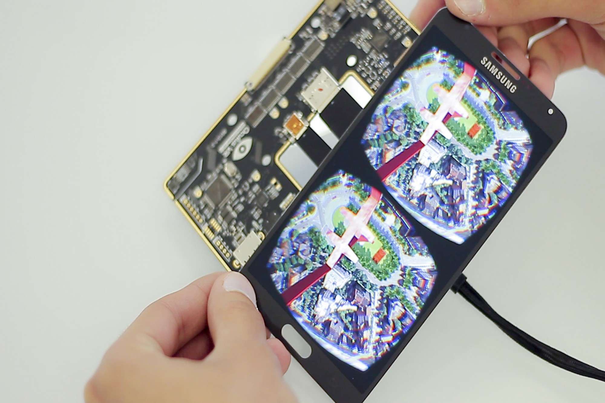

Chez SOSAV, nous sommes curieux !

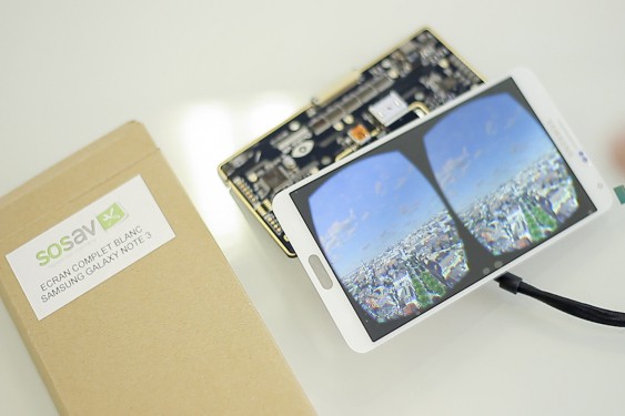

Notre curiosité nous a poussé à mettre en marche l'Oculus Rift DK2 avec son écran installé.
Et puisque nous disposons et vendons des pièces détachées pour ce téléphone également, nous avons souhaité essayer l'un de nos écrans de Galaxy Note 3.
Le résultat est celui que nous attendions : ça fonctionne !

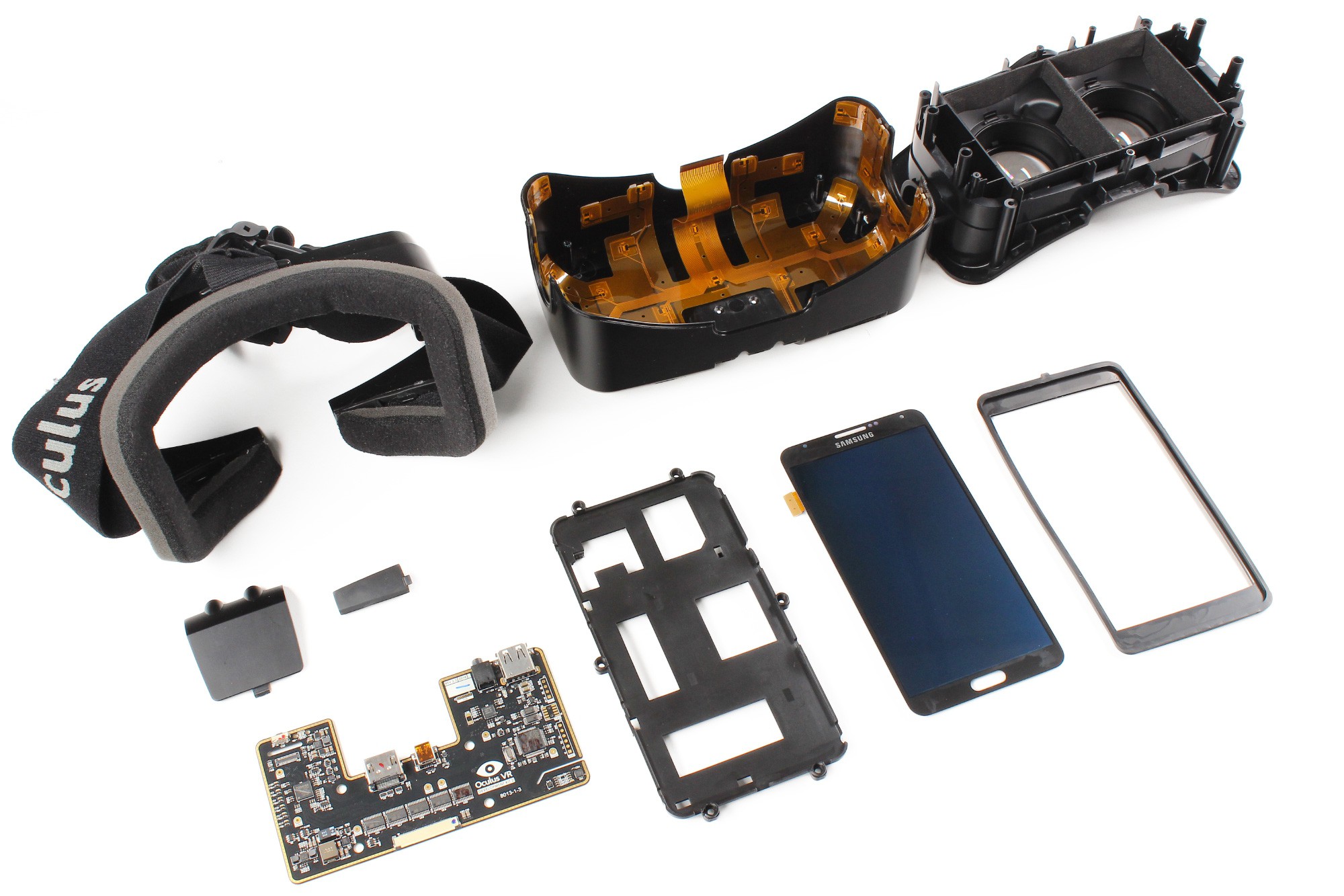

Note de réparabilité accordée par SOSAV à l'Oculus Rift DK2 : 9 sur 10 (10 étant la meilleure note possible)
Points positifs :
- Seul un type de tournevis (cruciforme) permet de démonter l'ensemble du casque.
- Le casque est très modulable et reste très simple à démonter
- L'utilisation d'un écran de Samsung Galaxy Note 3 permet une réparation facile en cas de casse.
Points négatifs :
- La nappe des diodes infrarouges n'est pas évidente à retirer. Un remplacement de la coque complète peut s'avérer nécessaire en cas de dysfonctionnement à ce niveau.
