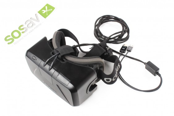

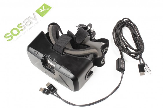

Avant de procéder au démontage du support élastique et contour en mousse de l'Oculus Rift DK2, il est nécessaire, pour des raisons de sécurité évidentes, de l'éteindre et de débrancher l'intégralité de ses câbles.

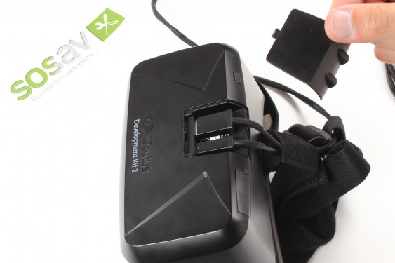

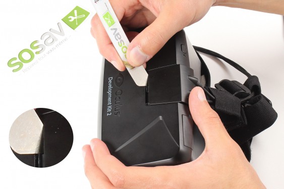

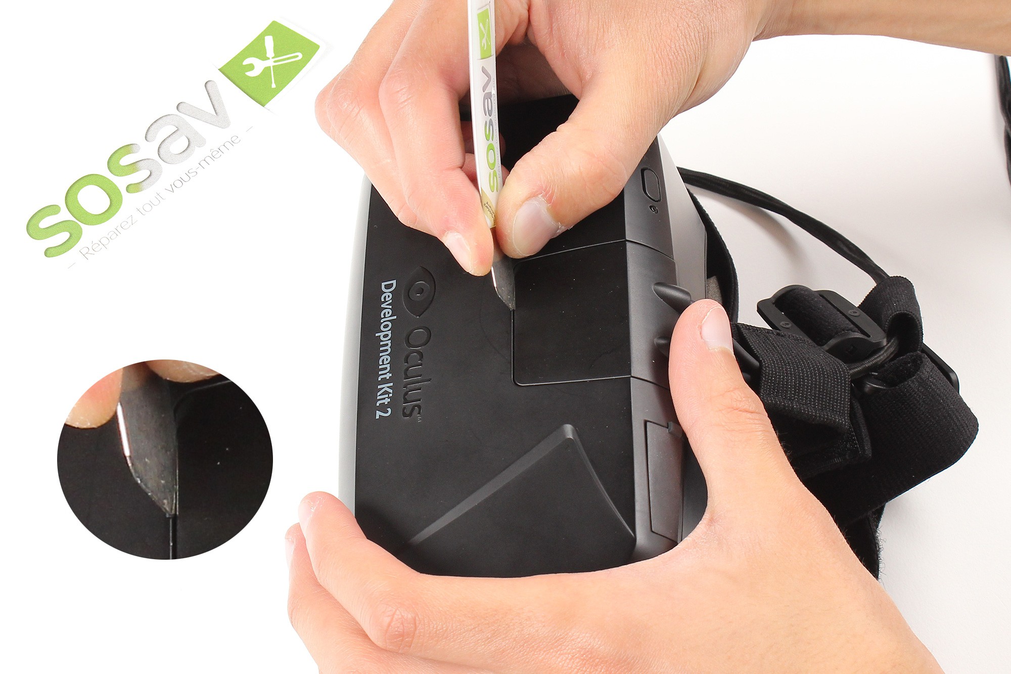

Insérez une spatule iSesamo dans l'interstice du cache plastique avant puis, par effet de levier, ouvrez-le délicatement.

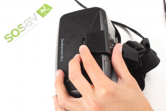

Procédez ensuite à son retrait comme indiqué sur les photos 3 et 4 de cette étape.

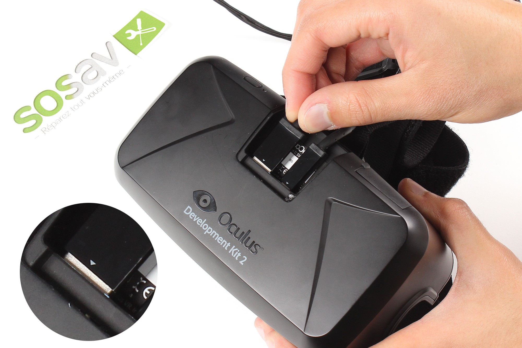

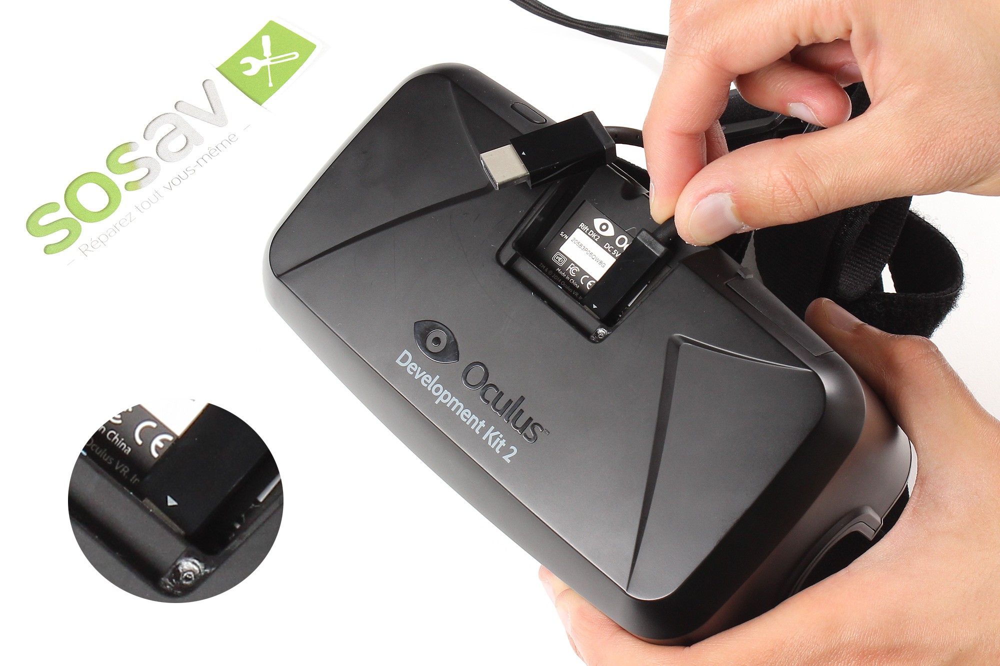

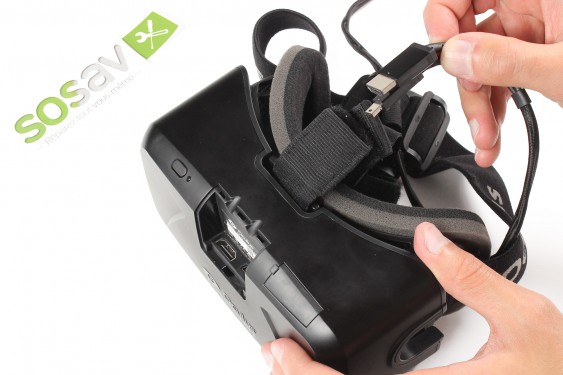

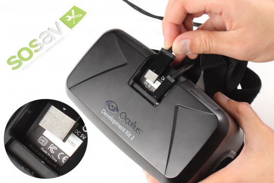

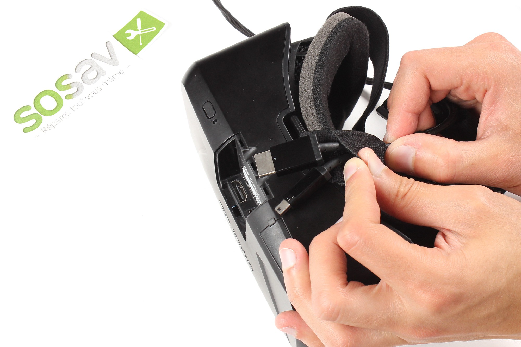

Saisissez ensuite le câble HDMI puis déconnectez-le doucement.

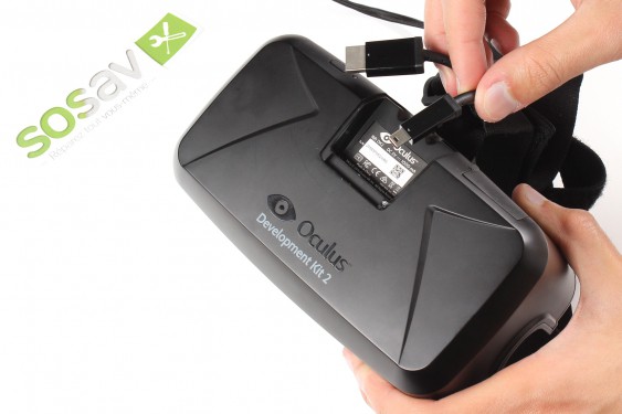

Saisissez ensuite le câble USB puis procédez délicatement à sa déconnexion.

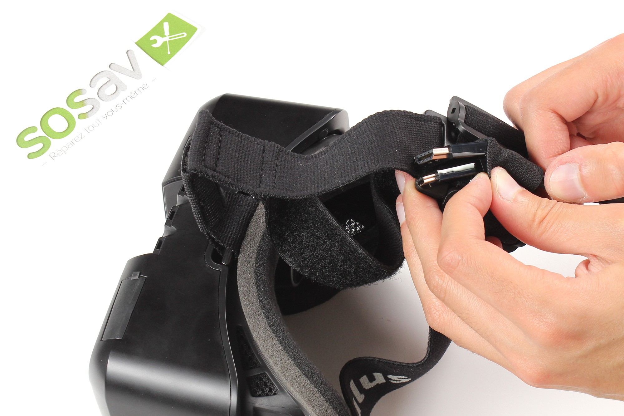

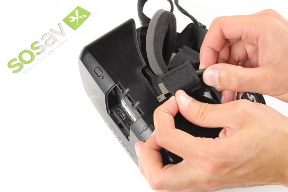

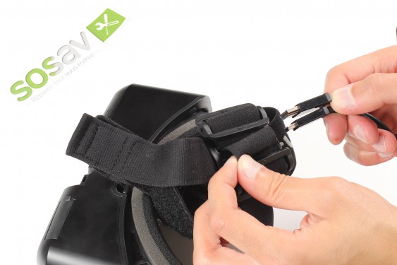

Retirez ensuite le câble HDMI et USB du premier serre-câble en tissu.

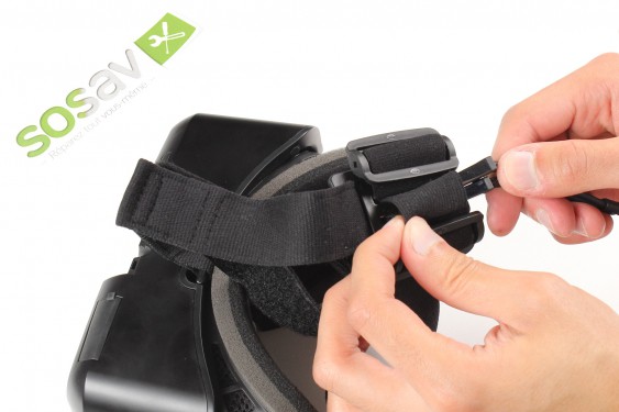

Poursuivez l'opération en retirant le câble HDMI et USB du second serre câble en tissu.

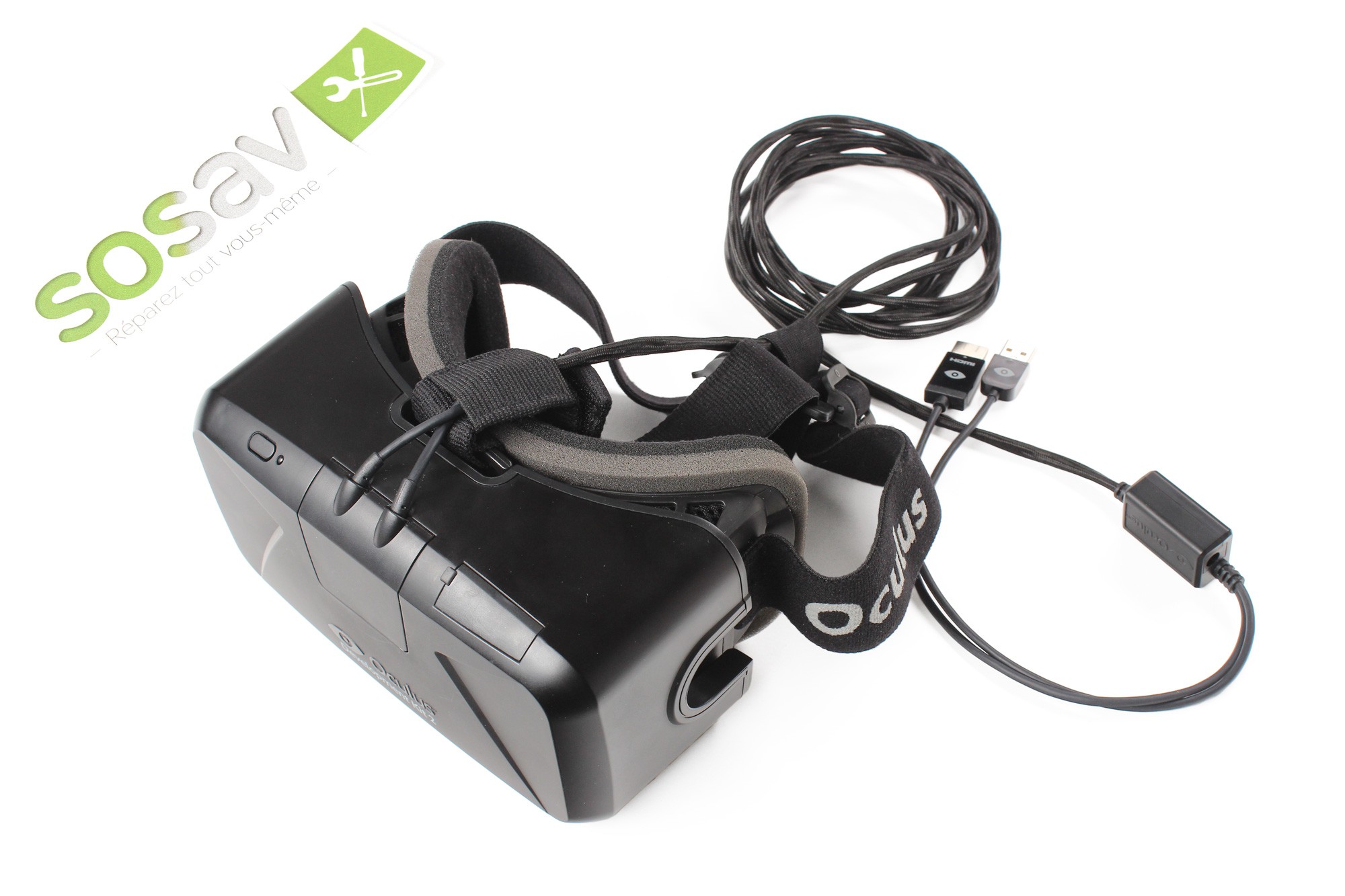

Les câbles HDMI et USB de l'Oculus Rift DK2 sont désormais démontés.

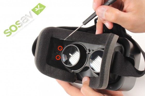

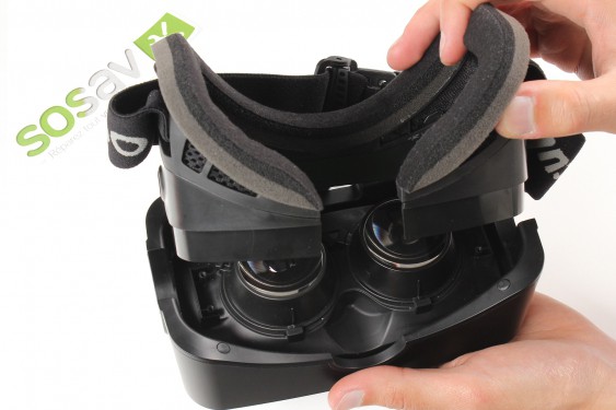

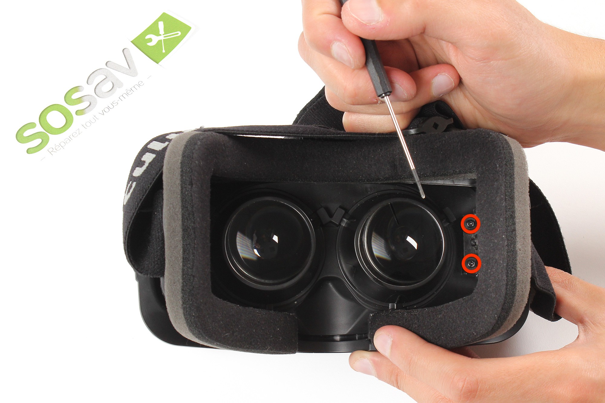

A l'aide d'un tournevis cruciforme, dévissez les quatre vis cruciformes localisées à gauche et à droite de chacune des lentilles
Ces vis servent à maintenir le support élastique et contour en mousse du casque.

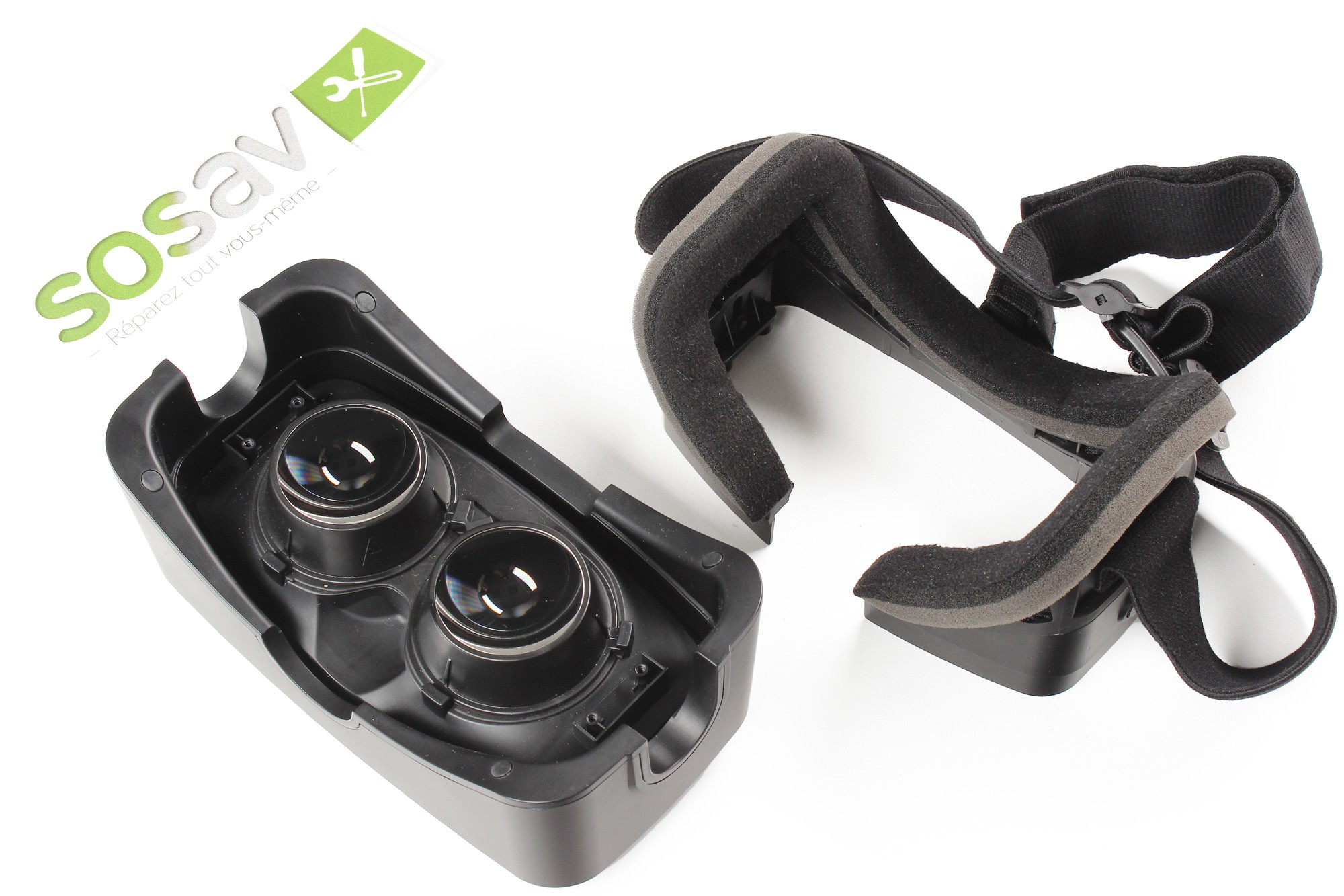

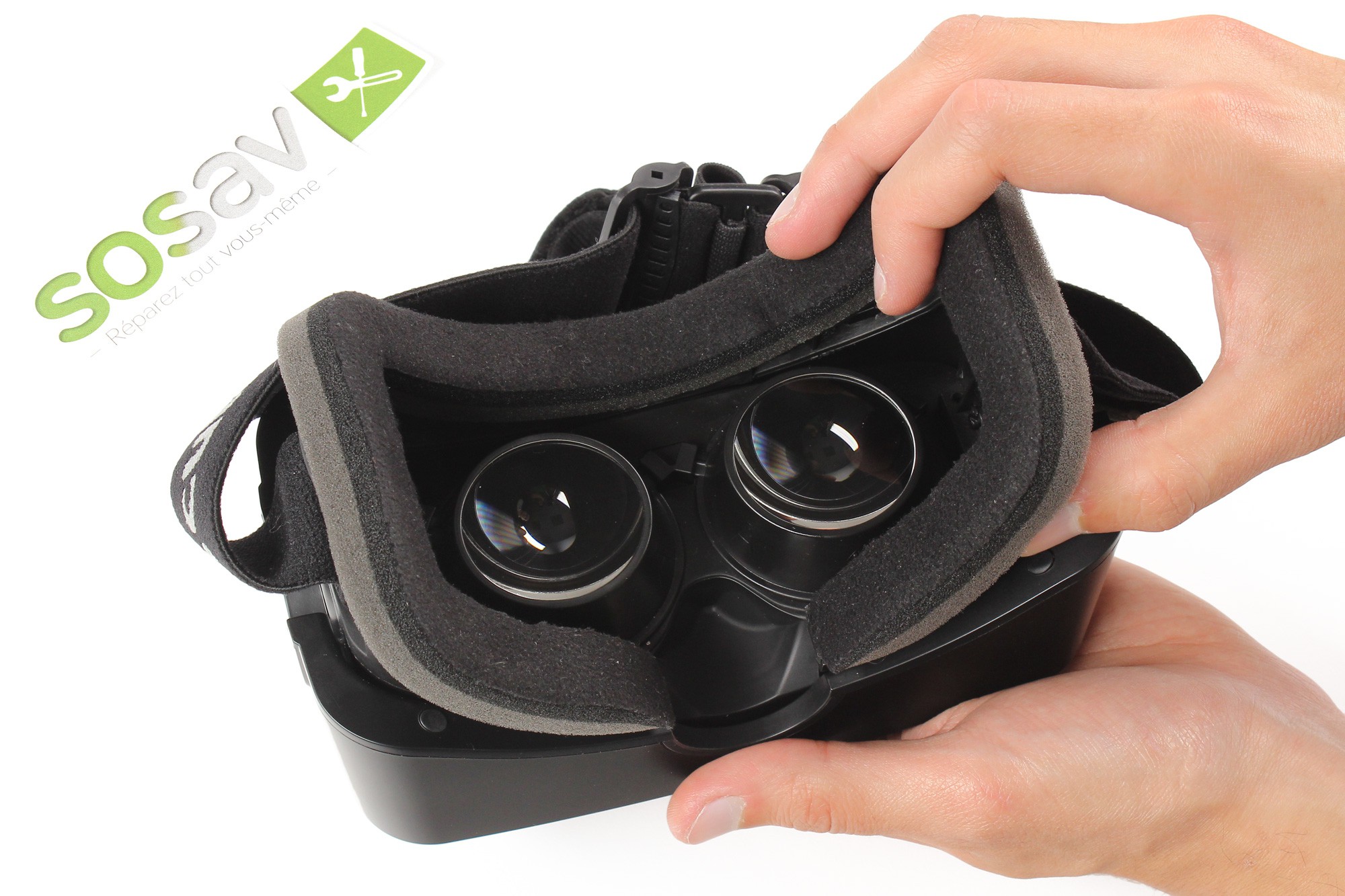

Soulevez en douceur le support élastique et contour en mousse de l'Oculus Rift DK2 puis retirez-le.
Le support élastique et contour en mousse de l'Oculus Rift DK2 est désormais démonté.
