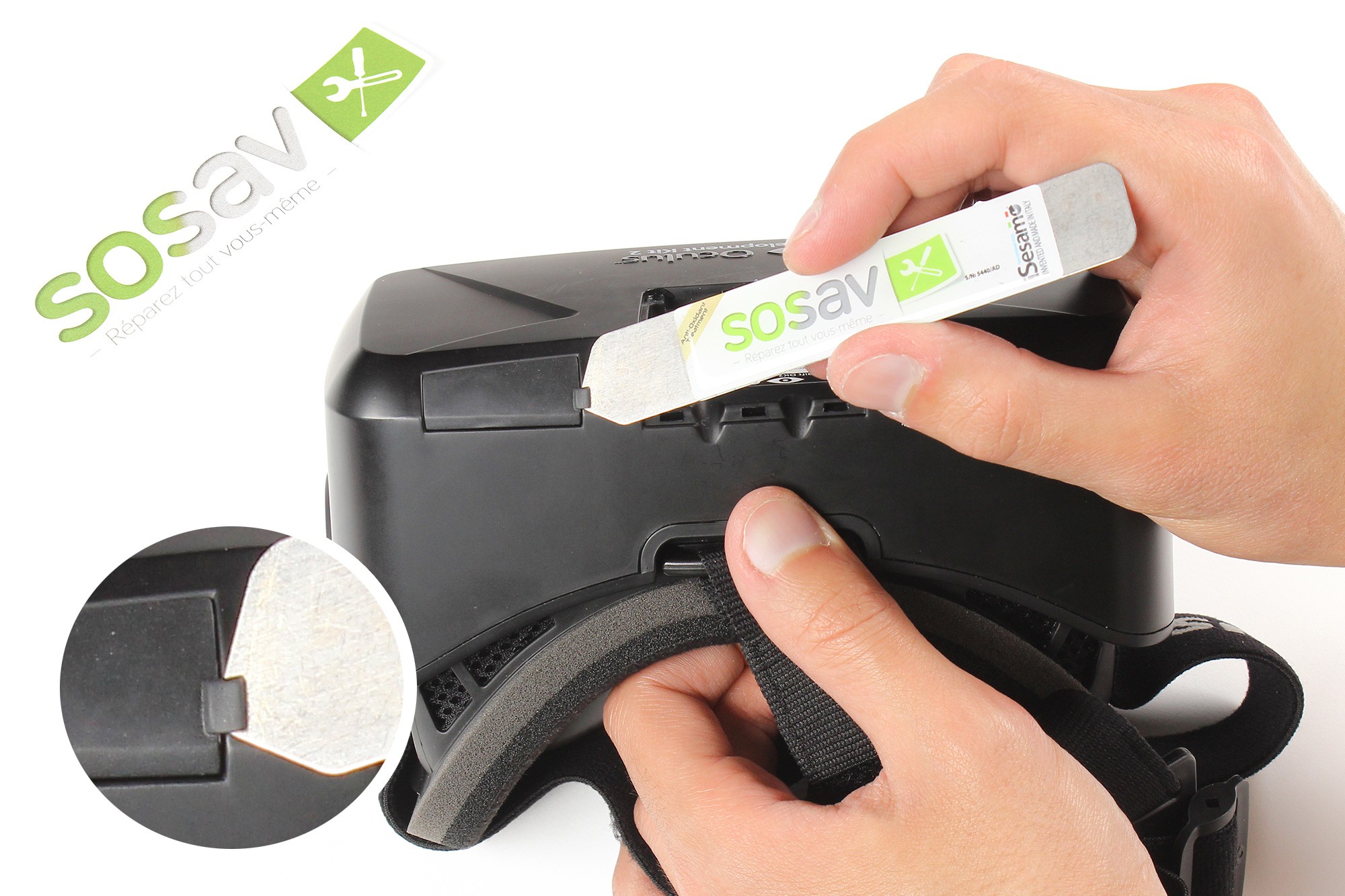

Avant de procéder au démontage de la l'écran LCD de l'Oculus Rift DK2, il est nécessaire, pour des raisons de sécurité évidentes, de l'éteindre et de débrancher l'intégralité de ses câbles.

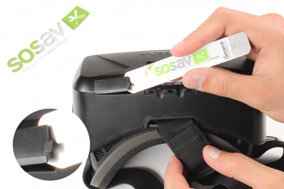

Insérez une spatule iSesamo dans l'interstice du cache plastique avant puis, par effet de levier, ouvrez-le délicatement.
Procédez ensuite à son retrait comme indiqué sur les photos 3 et 4 de cette étape.

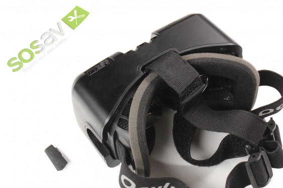

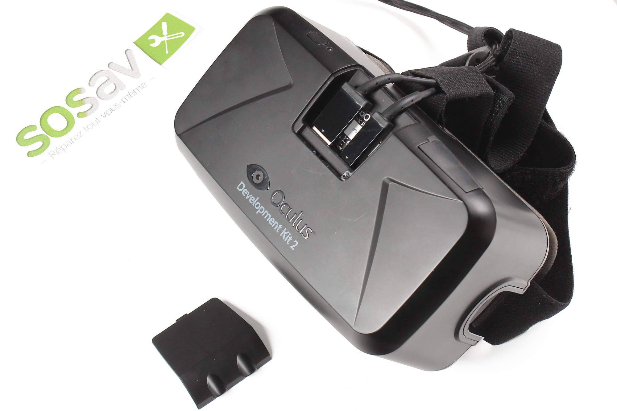

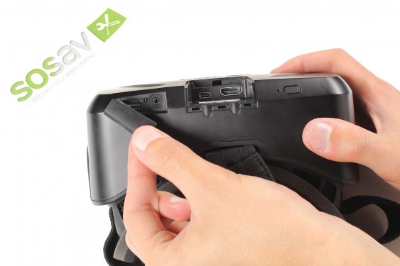

Insérez ensuite une spatule iSesamo dans l'interstice du cache ports USB/Prise de synchronisation externe.
Procédez ensuite au retrait du cache ports.
Le cache ports est désormais démonté.

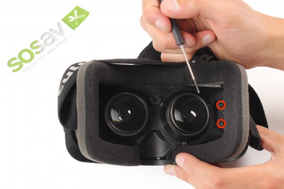

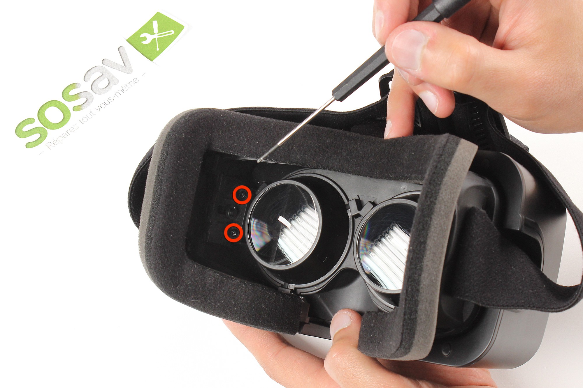

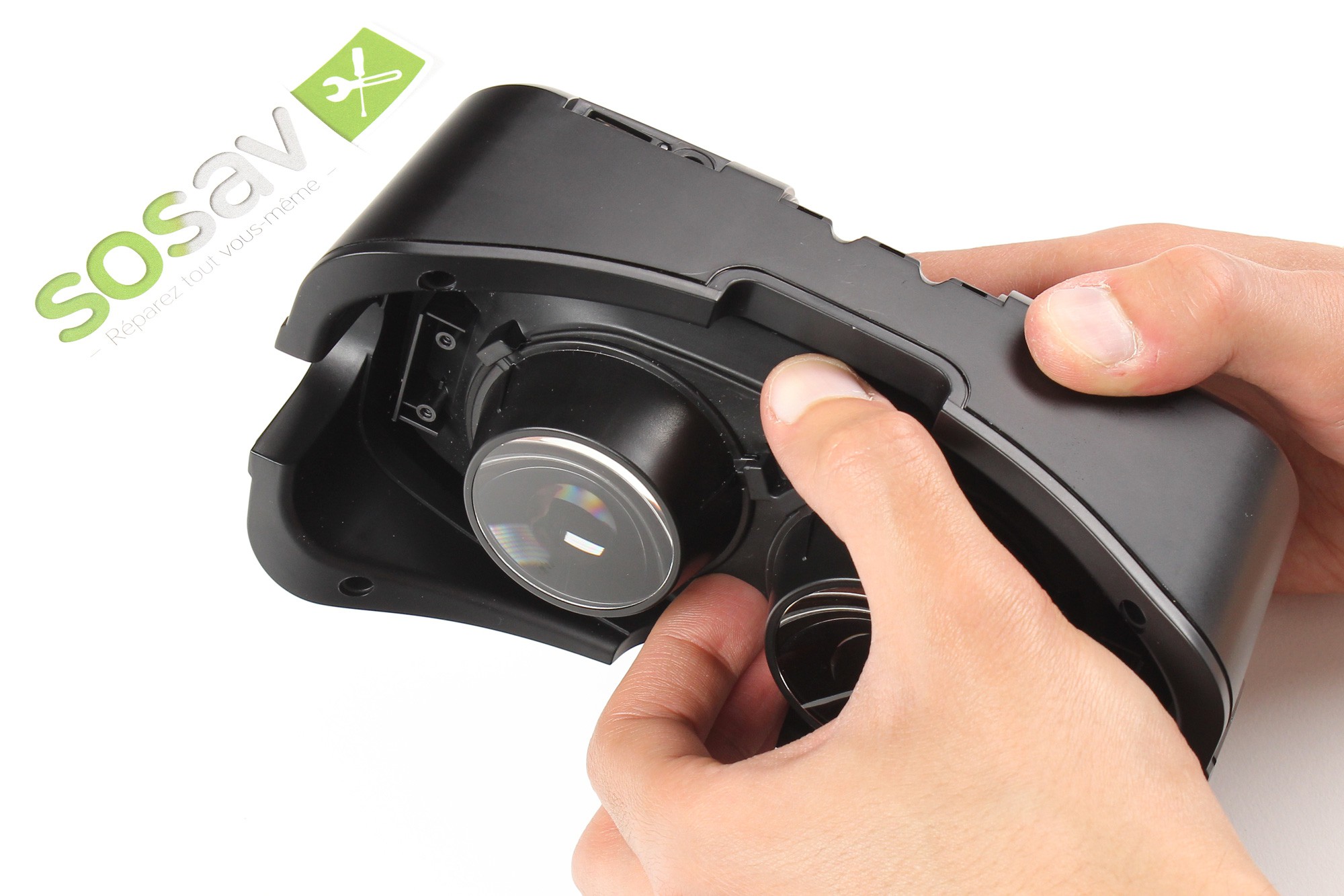

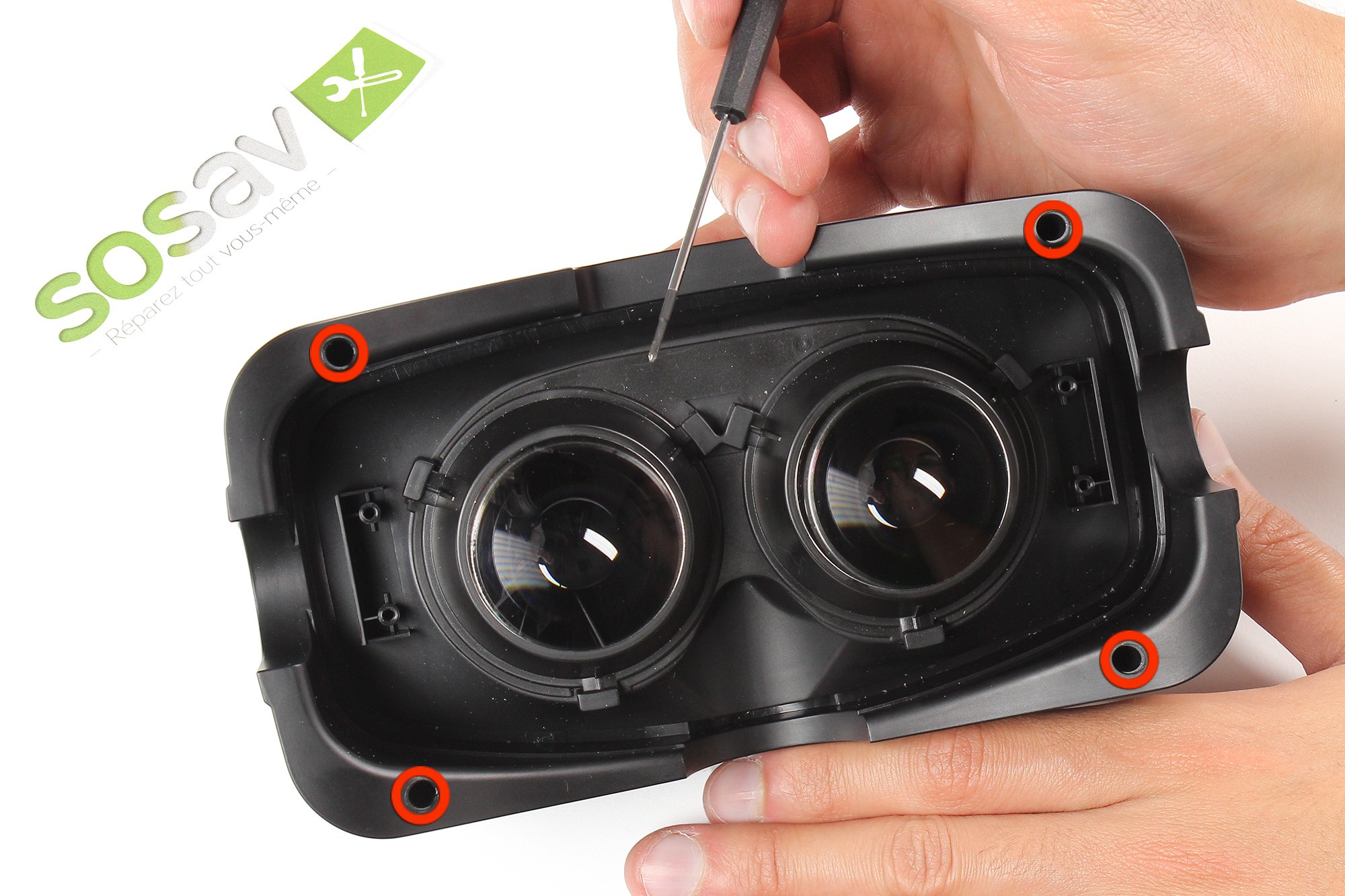

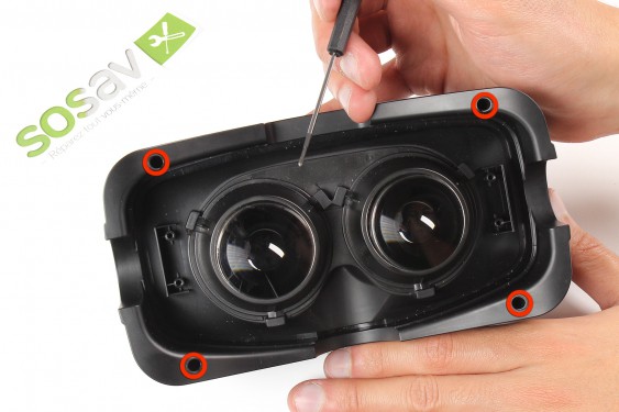

A l'aide d'un tournevis cruciforme, dévissez les quatre vis localisées à gauche et à droite de chacune des lentilles

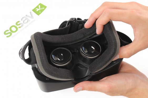

Ces vis servent à maintenir le support élastique et contour en mousse du casque.

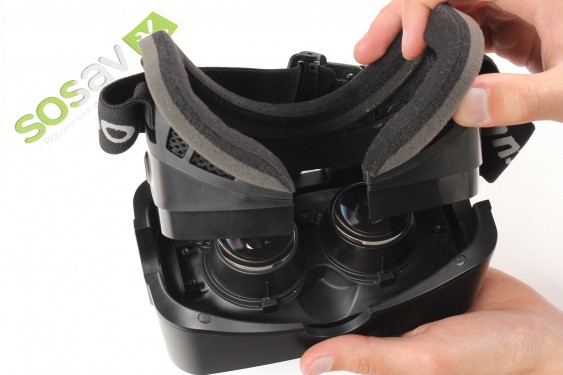

Soulevez ensuite délicatement le support élastique et contour en mousse de l'Oculus Rift DK2 puis procédez à son retrait.

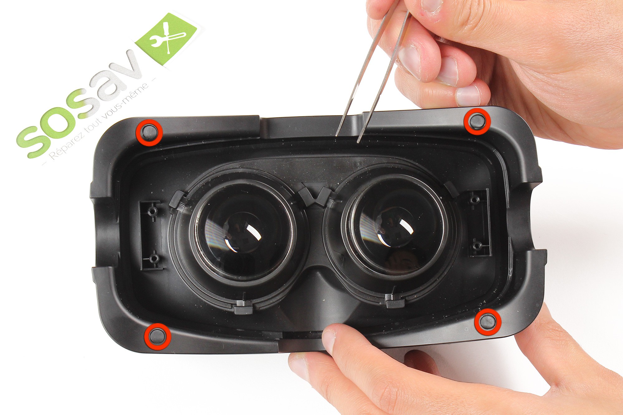

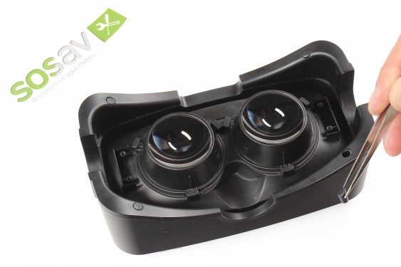

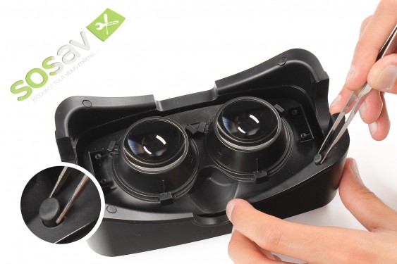

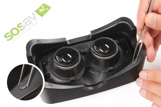

A l'aide d'une pince, procédez ensuite au retrait des quatre cache vis entourés en rouge.
Pour retirer un cache-vis en caoutchouc, saisissez le avec la pince puis retirez-le doucement.

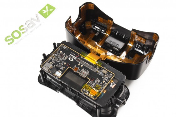

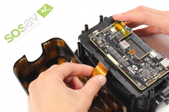

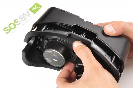

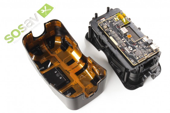

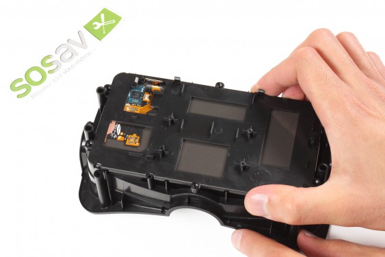

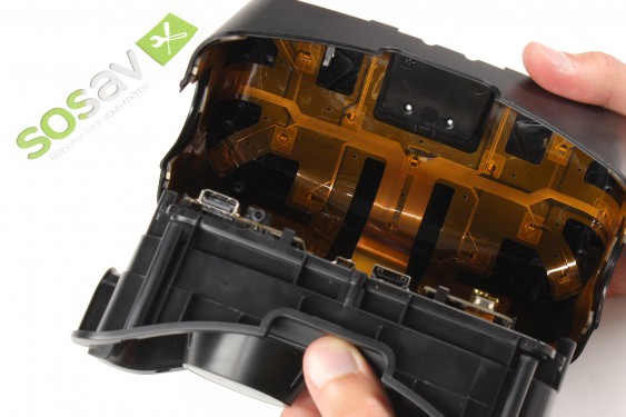

Séparez ensuite très délicatement la coque supérieure de la coque inférieure de l'Oculus Rift DK2, comme indiqué sur les photos.

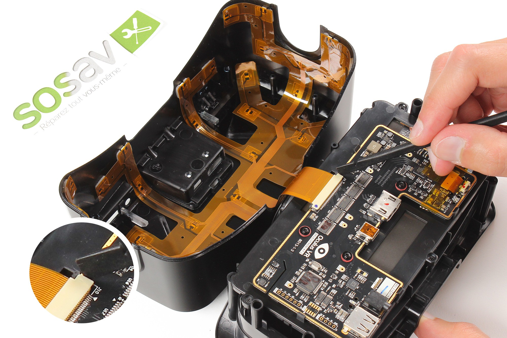

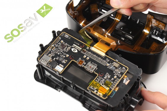

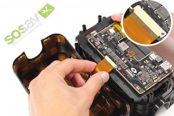

Attention : Une nappe relie la coque supérieure à la coque inférieure du casque ! Ne retirez pas la coque inférieure sans avoir déconnecté cette nappe (étape suivante).

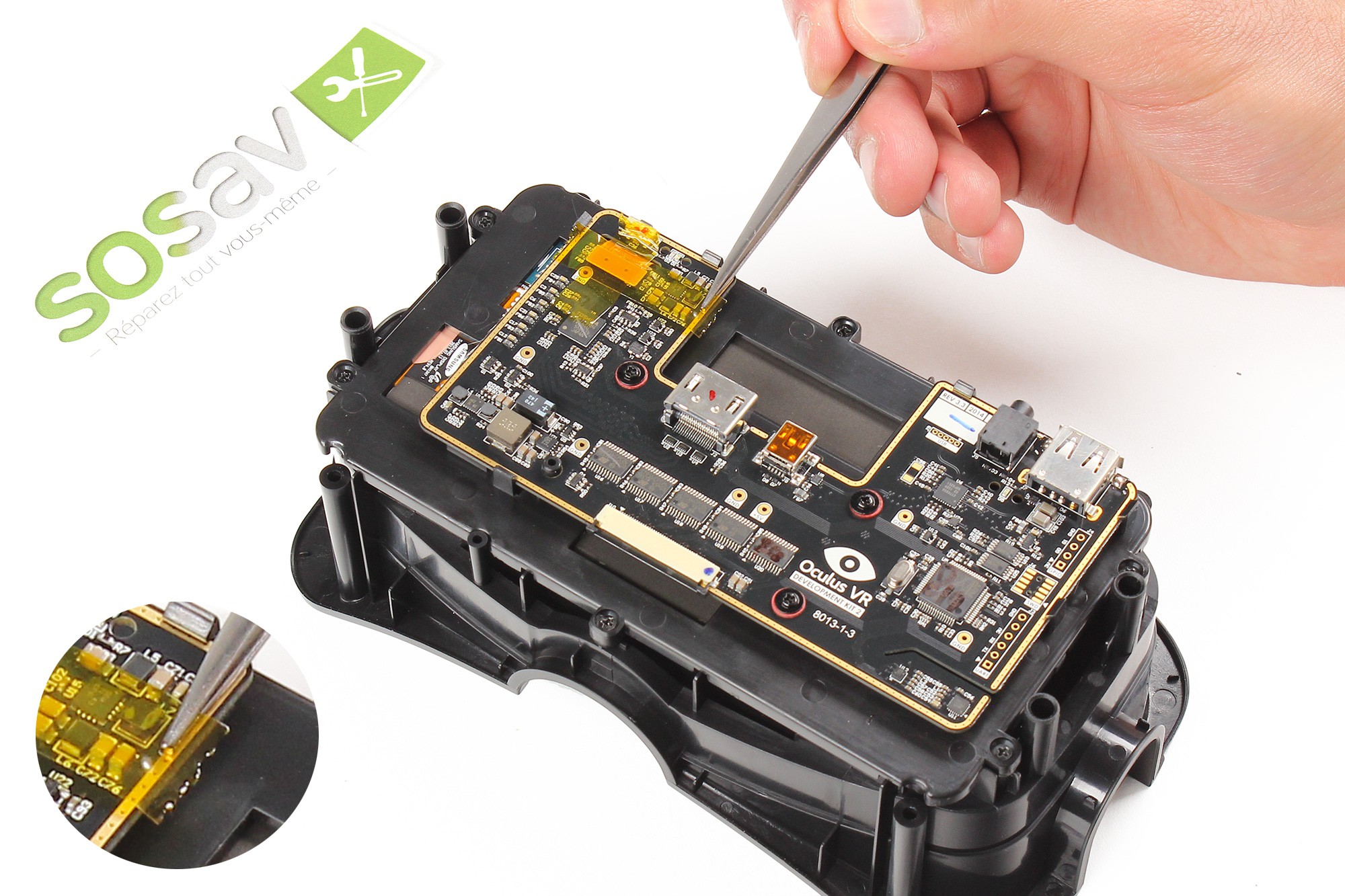

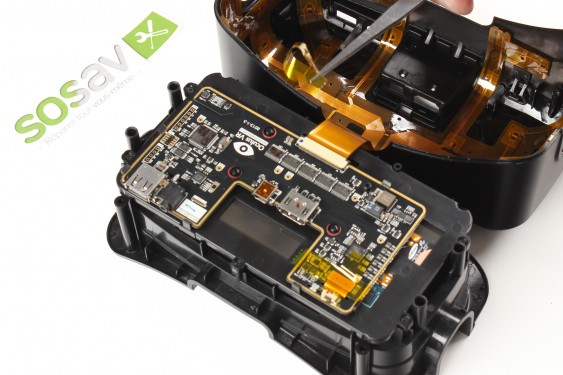

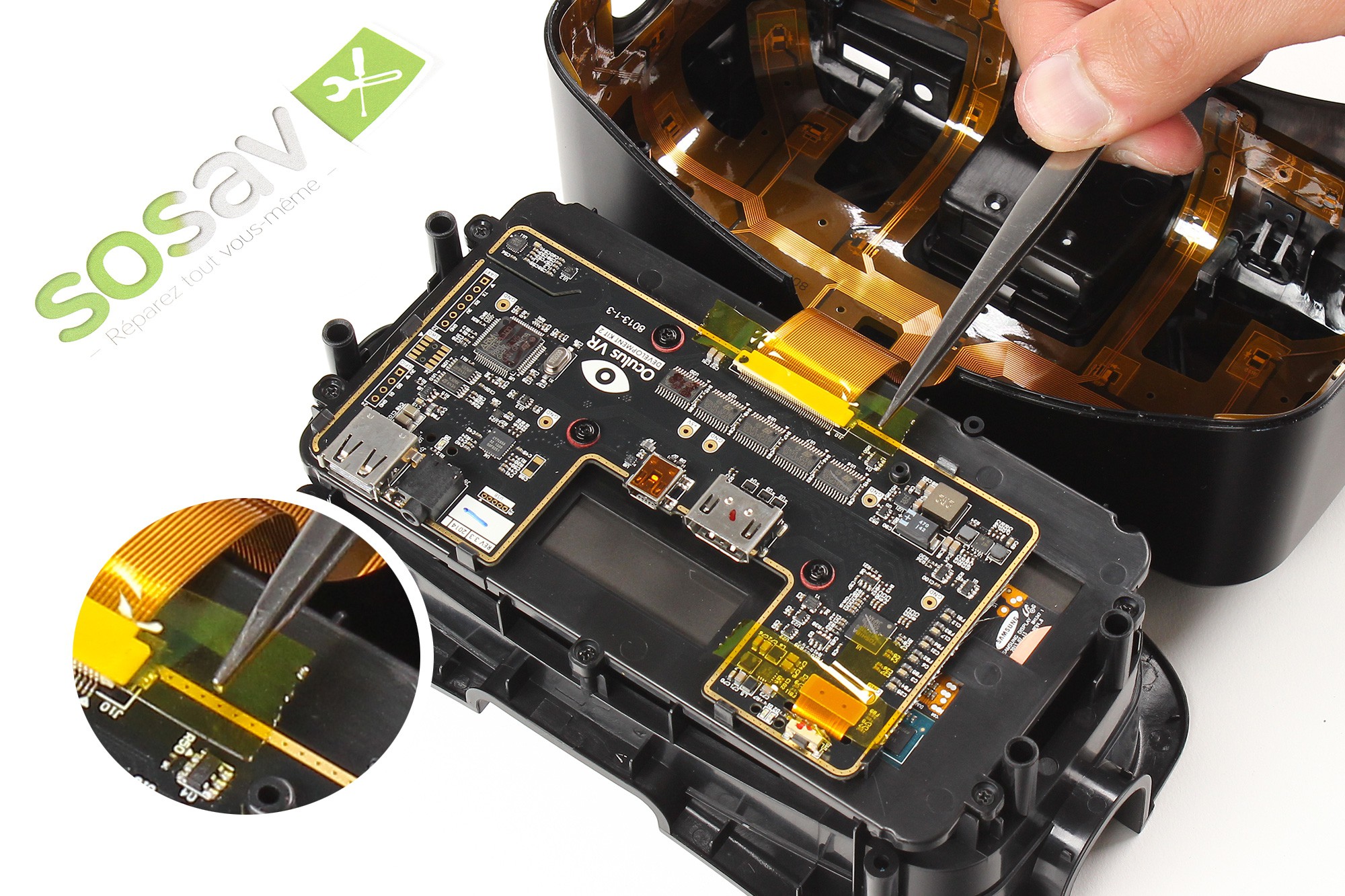

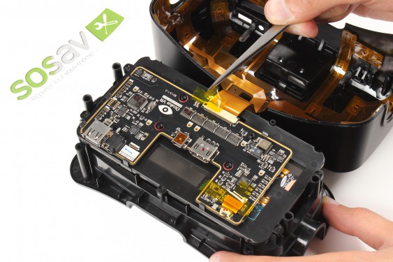

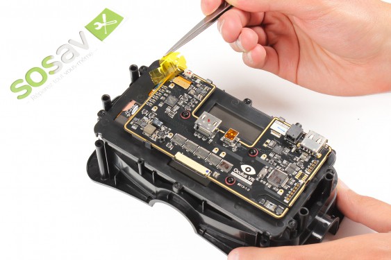

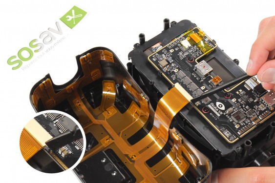

Reprenez la pince puis retirez délicatement l'adhésif jaune (kapton).

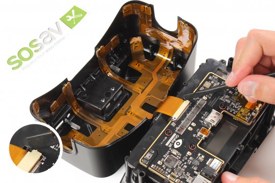

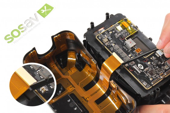

Utilisez une spatule en nylon afin de déverrouiller la nappe de liaison du circuit infrarouge de la coque supérieure.

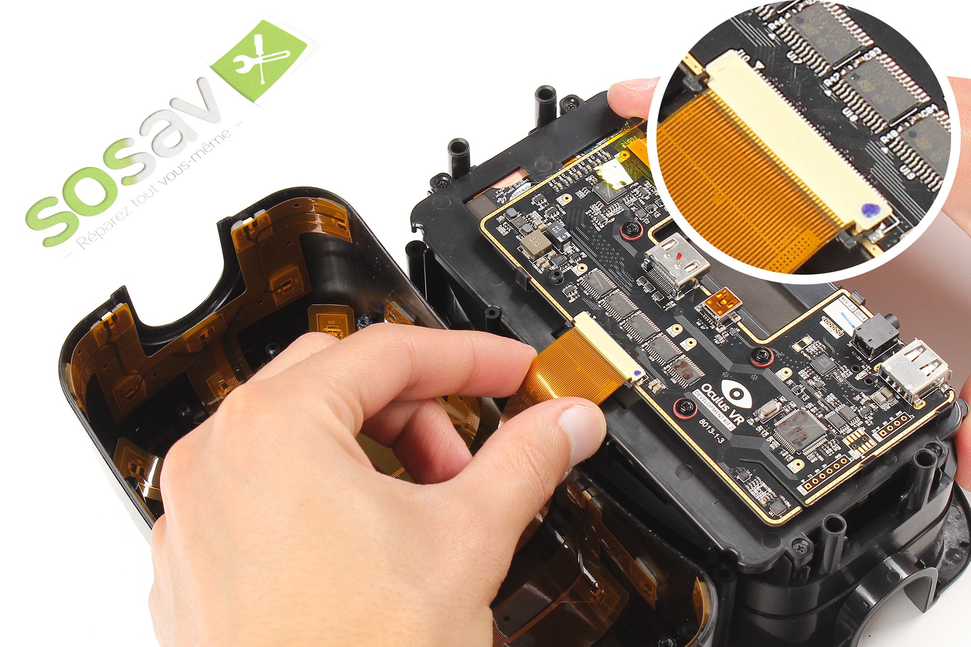

Saisissez puis retirez délicatement la nappe de liaison du circuit infrarouge.

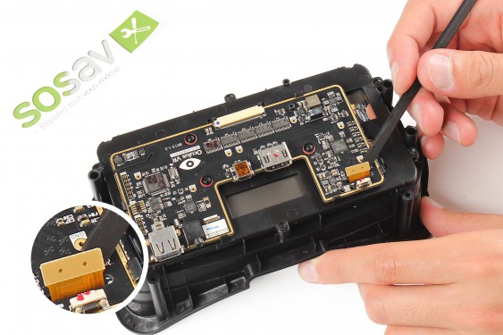

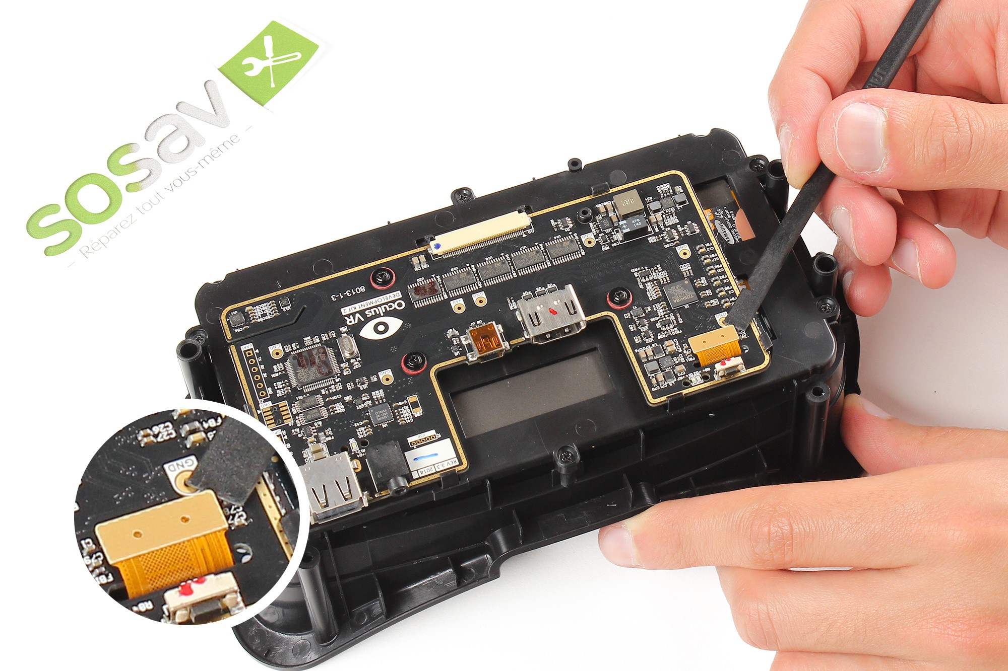

A l'aide de la pince, saisissez puis retirez l'adhesif jaune (kapton) apposé sur le connecteur de l'écran.
Avec la spatule en nylon, déconnectez ensuite très délicatement l'écran.

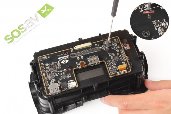

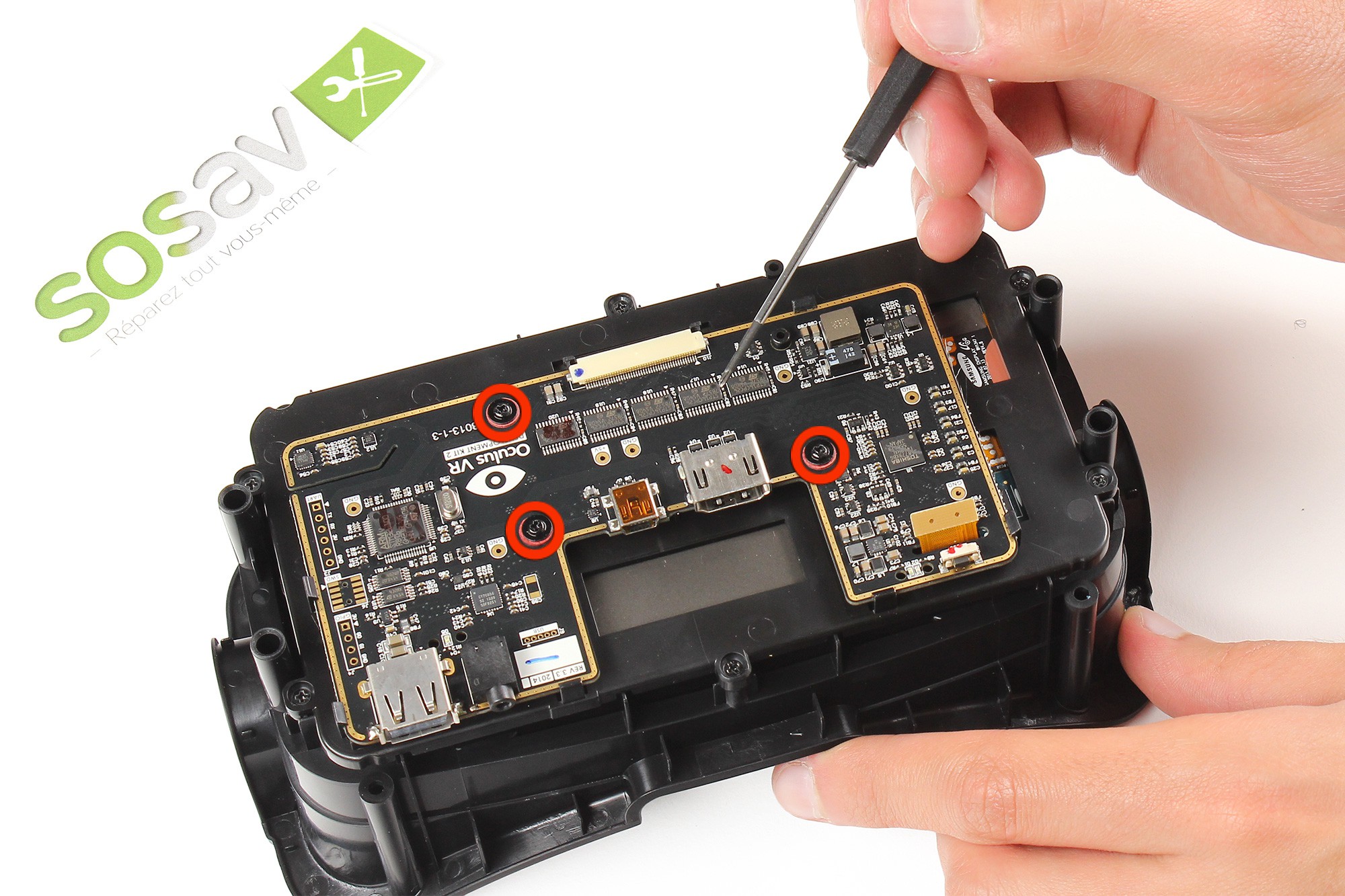

Reprenez ensuite le tournevis cruciforme afin de dévisser les trois vis entourées en rouge.
Ces vis servent à maintenir la carte mère sur le châssis de l'Oculus Rift DK2.
Nous vous recommandons l'utilisation du tournevis cruciforme aimanté pour cette opération.

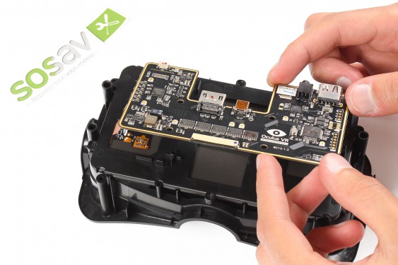

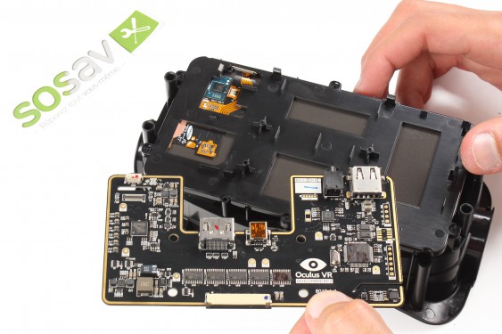

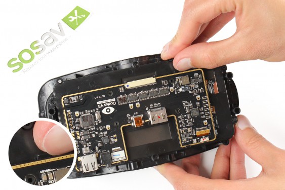

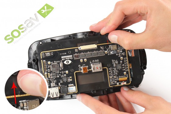

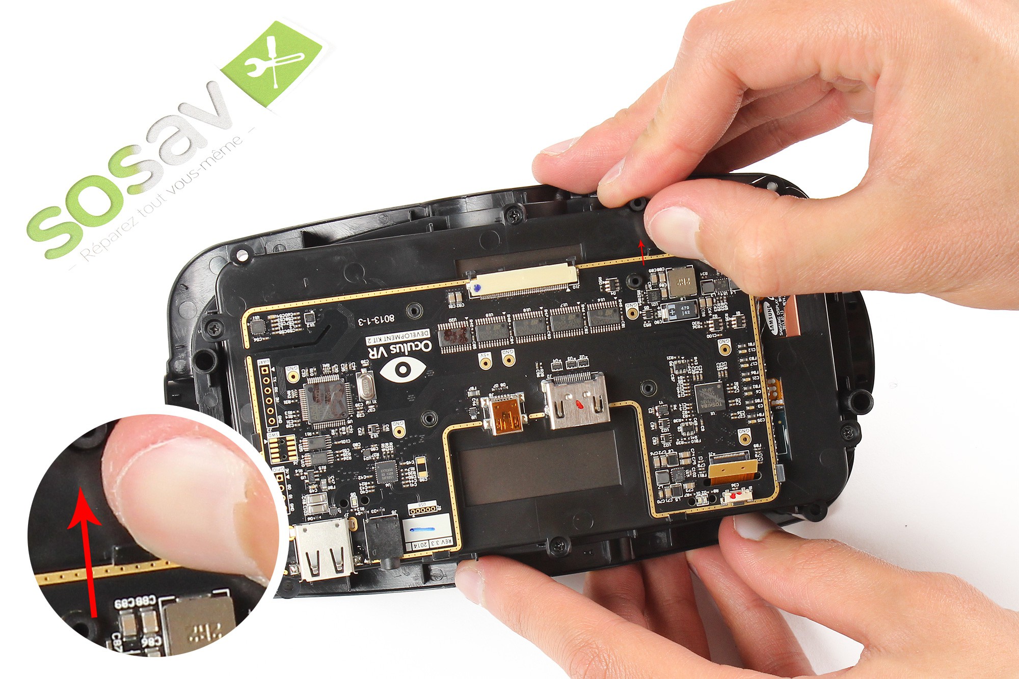

La carte mère est maintenue par plusieurs crochets en plastique.
Déclipsez la carte mère en repoussant doucement les crochets plastiques.
Soyez délicat lors de cette opération et faites attention à ne pas trop repousser un des crochets plastiques pour ne pas les casser ou endommager.
Soulevez ensuite la carte mère puis procédez à son retrait.

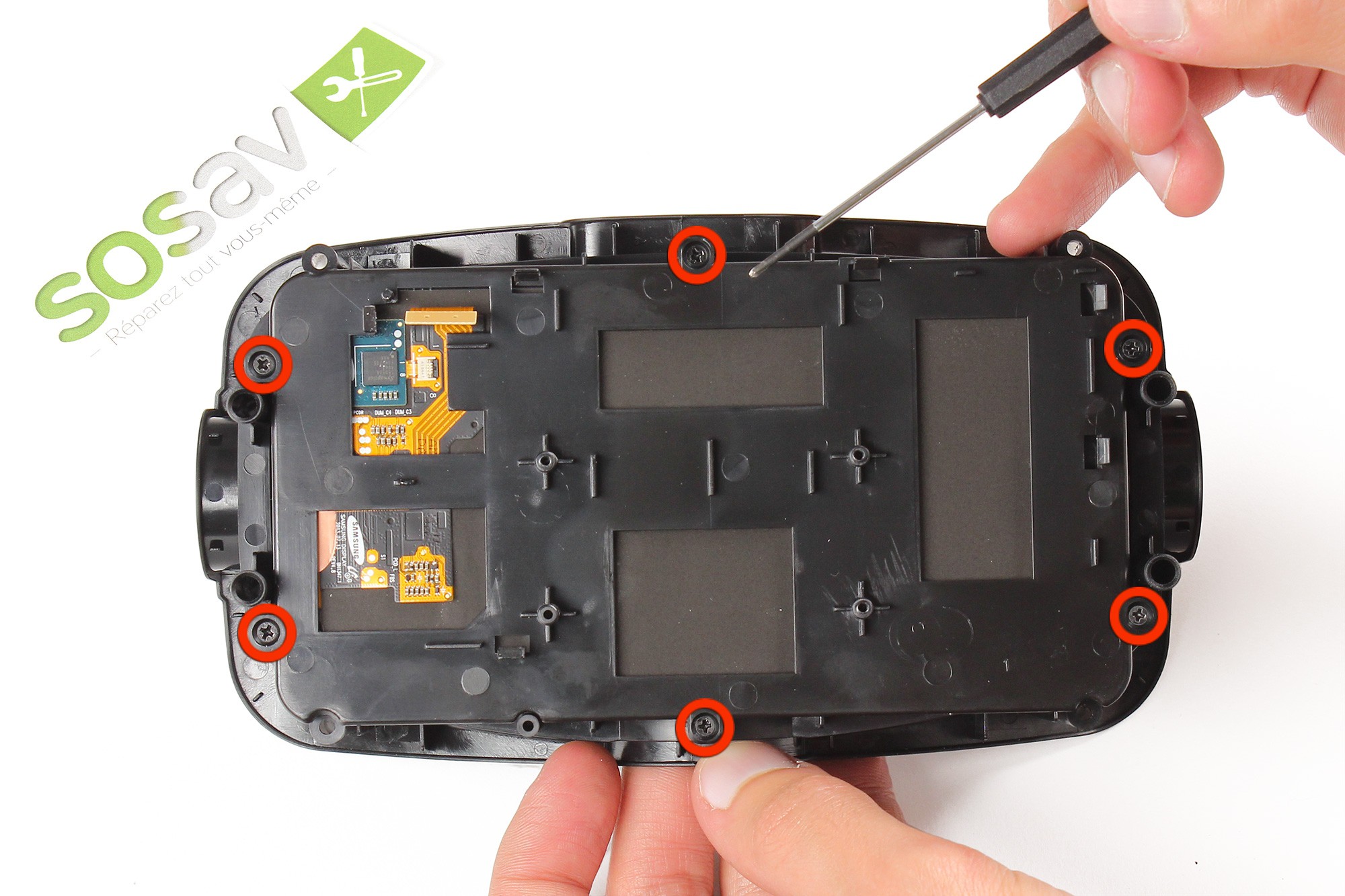

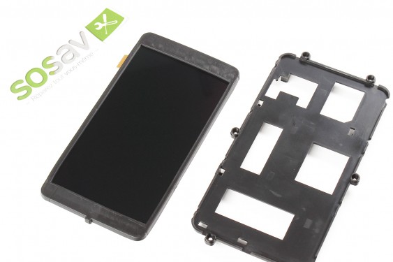

A l'aide du tournevis cruciforme, dévissez les 6 vis entourées en rouge.
Ces vis servent à maintenir le bloc écran LCD sur le châssis de l'Oculus Rift DK2.

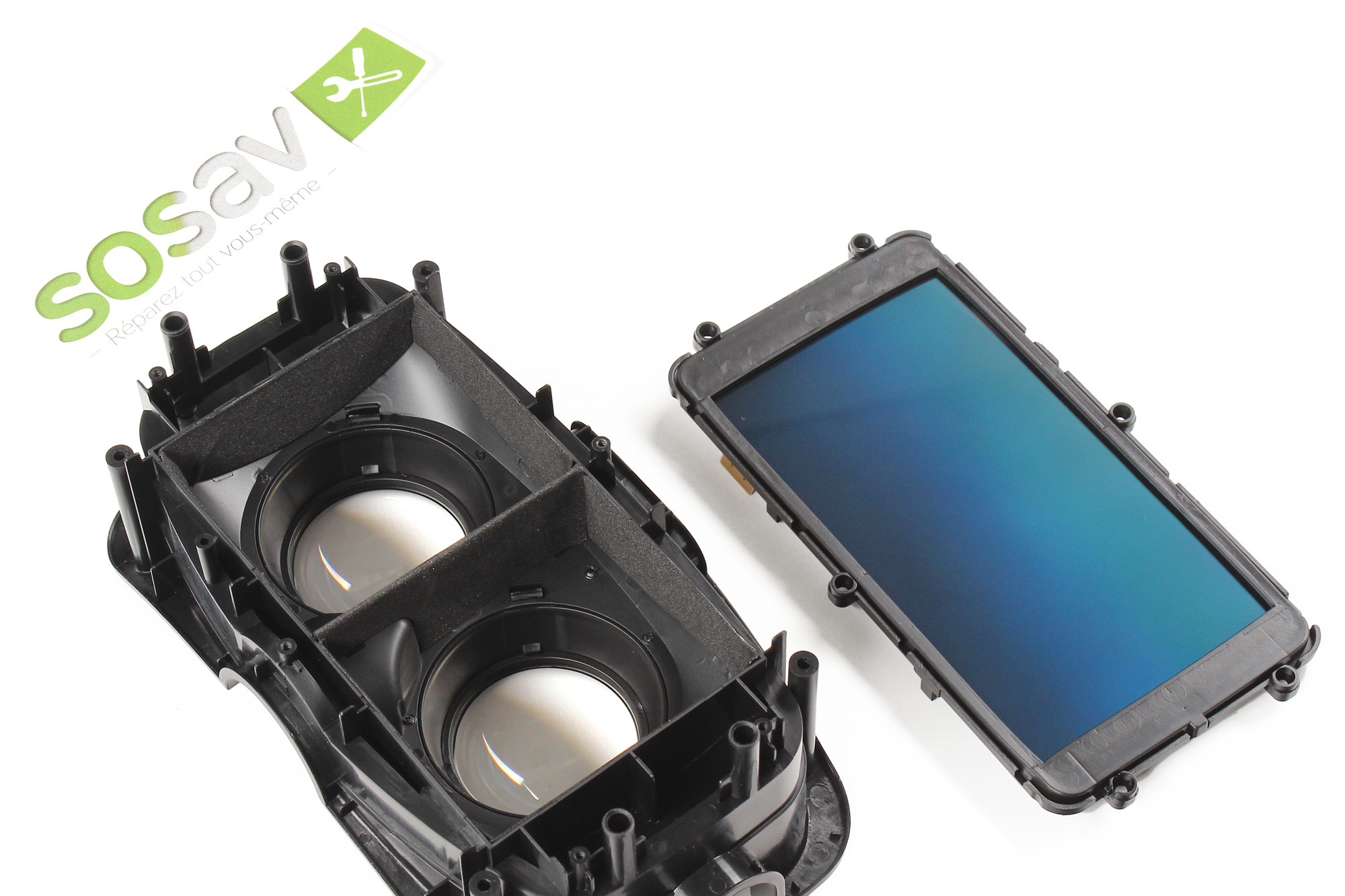

Le bloc ecran LCD est désormais démonté.

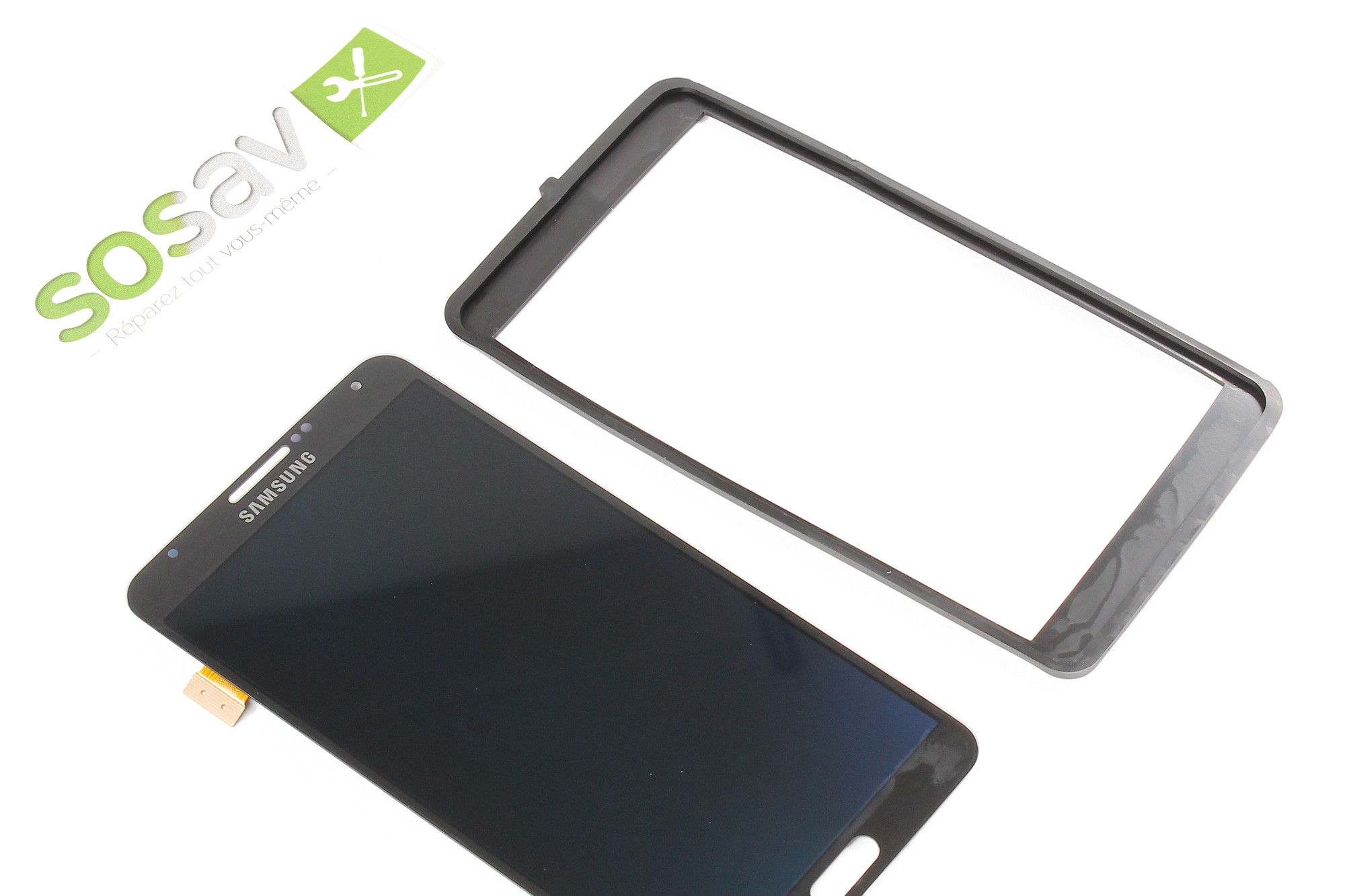

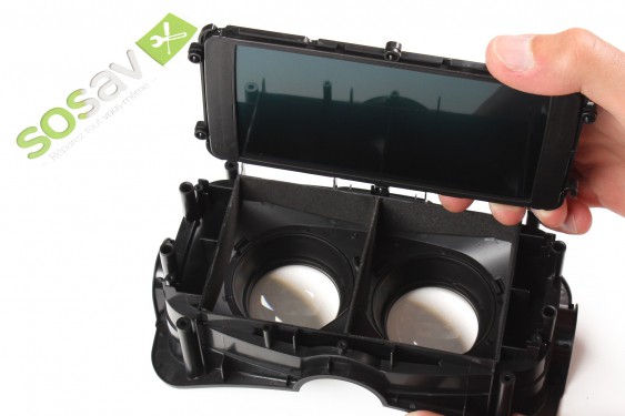

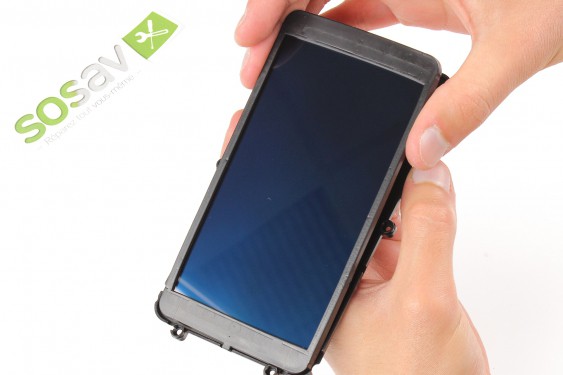

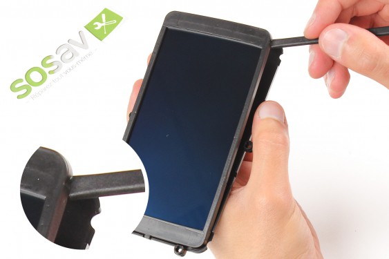

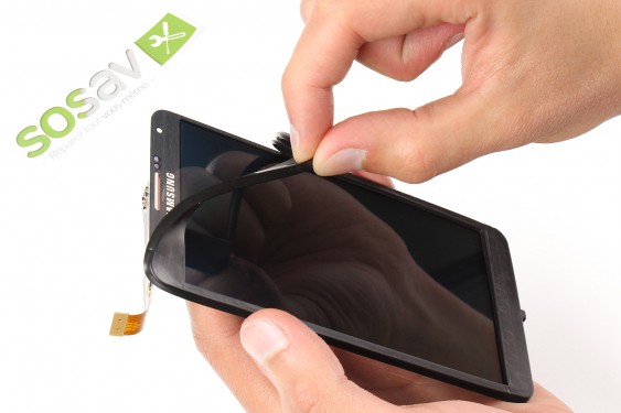

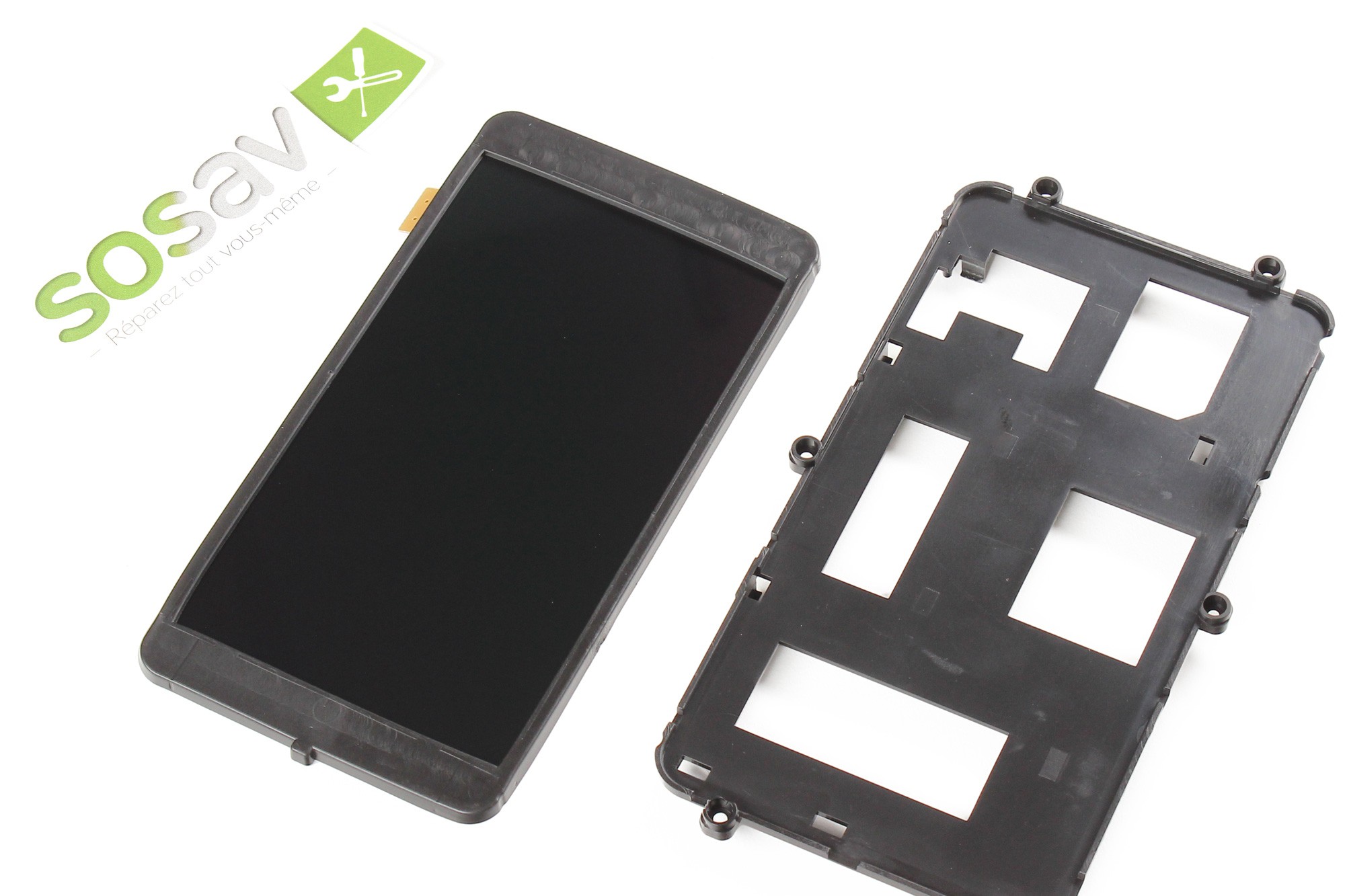

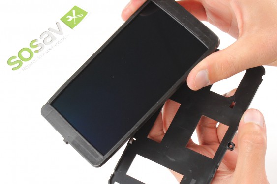

Aidez-vous de la spatule en nylon afin de declipser délicatement l'écran complet du bloc puis enlevez l'écran de son bloc.
L'écran LCD est désormais séparé de son bloc de maintien plastique.

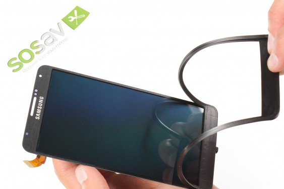

Saisissez ensuite le cache en caoutchouc de l'écran puis procédez délicatement à son retrait.
L'écran LCD de l'Oculus Rift DK2 est désormais démonté.
