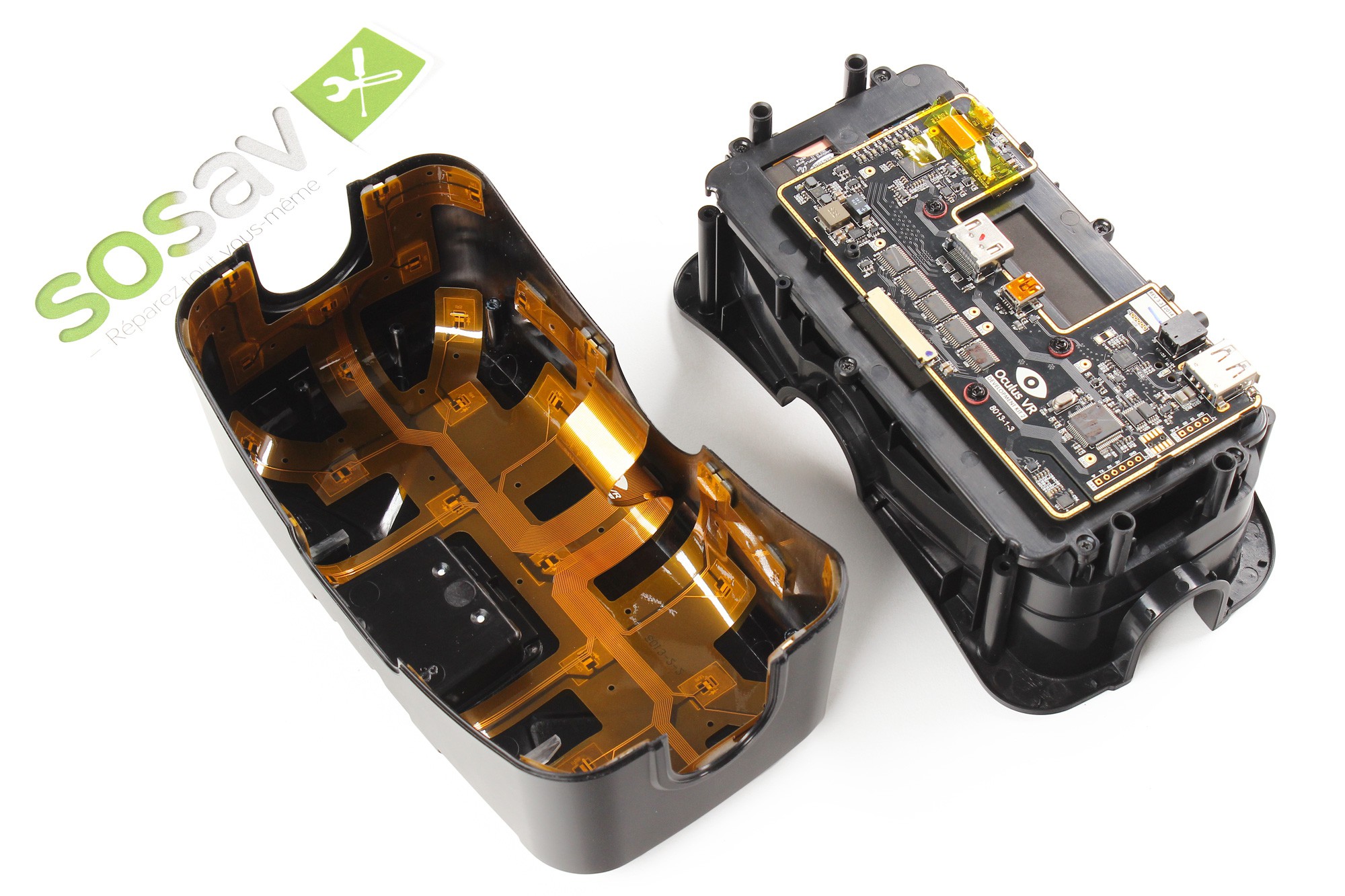

Séparez ensuite très délicatement la coque supérieure de la coque inférieure de l'Oculus Rift DK2, comme indiqué sur les photos.
Attention : Une nappe relie la coque supérieure à la coque inférieure du casque ! Ne retirez pas la coque inférieure sans avoir déconnecté cette nappe (étape suivante).
Reprenez la pince puis retirez délicatement l'adhésif jaune (kapton).
Utilisez une spatule en nylon afin de déverrouiller la nappe de liaison du circuit infrarouge de la coque supérieure.
Saisissez puis retirez délicatement la nappe de liaison du circuit infrarouge.
La coque supérieure de l'Oculus Rift DK2 est désormais démontée.
