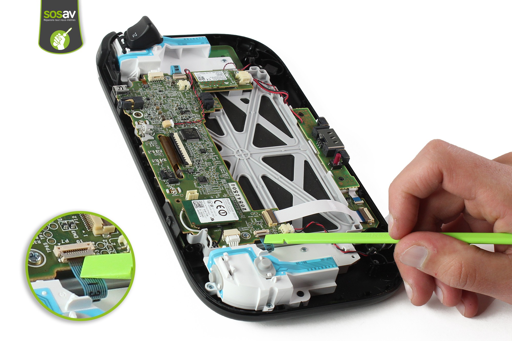

Déverrouillez le connecteur de la nappe des boutons ZR et R à l'aide de la spatule en nylon.Sortez ensuite la nappe de son connecteur avec la pointe de la spatule.

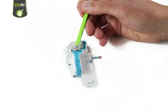

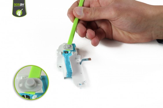

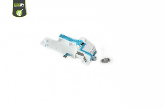

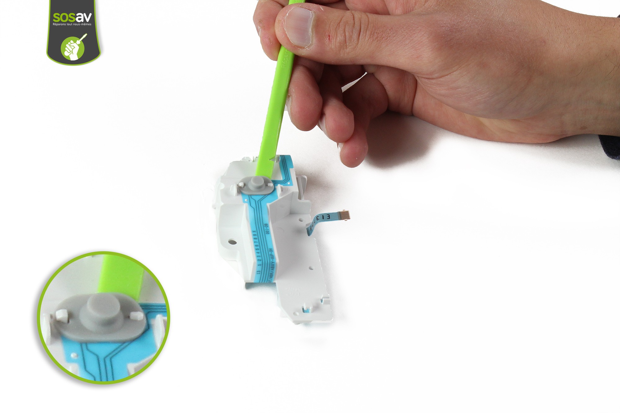

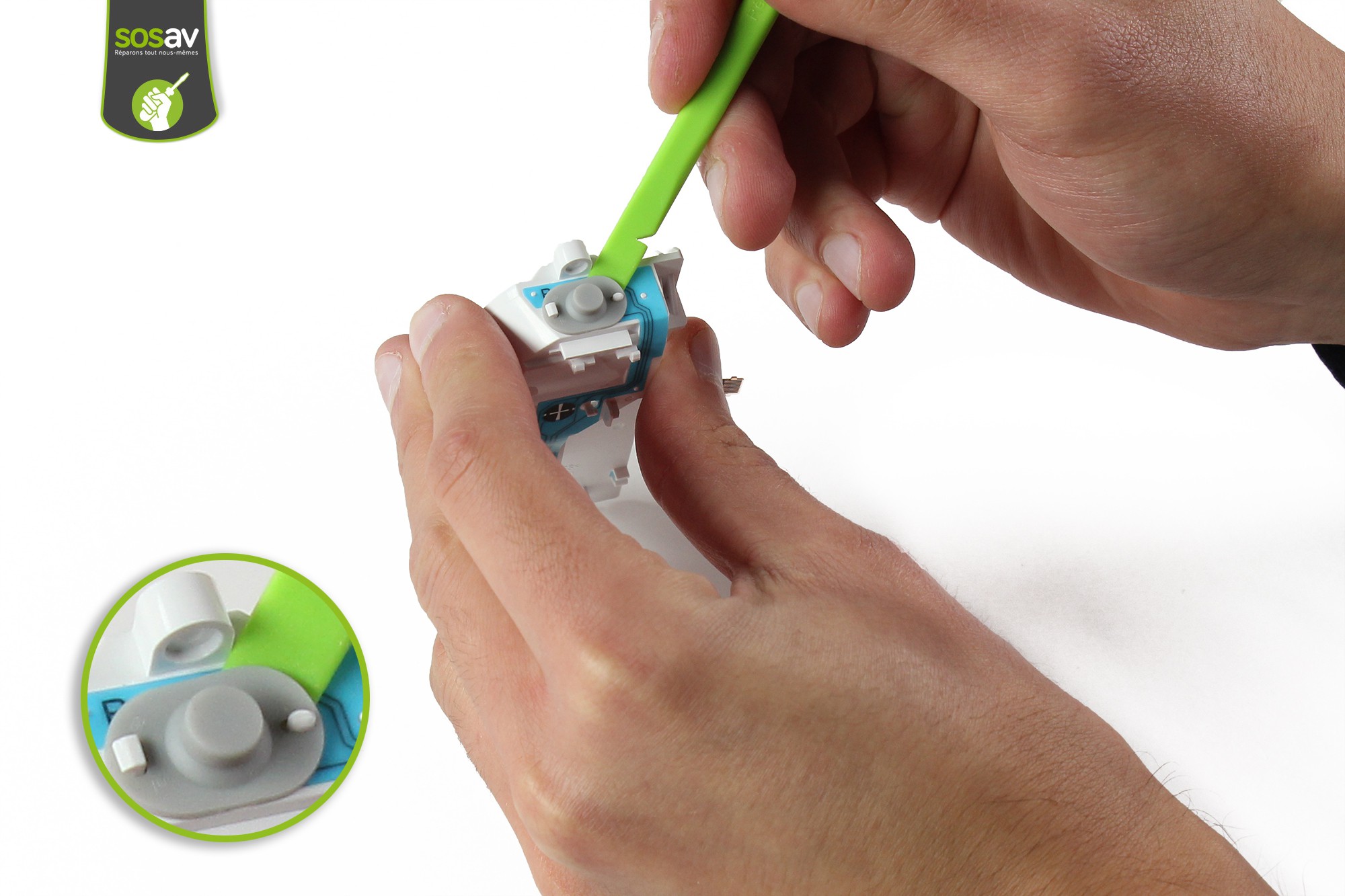

Sortez le caoutchouc de contact du bouton ZR à l'aide de la spatule en nylon et retirez-le.

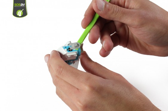

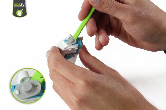

Répétez l'opération de l'étape précédente, cette fois-ci pour le bouton R

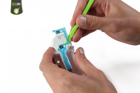

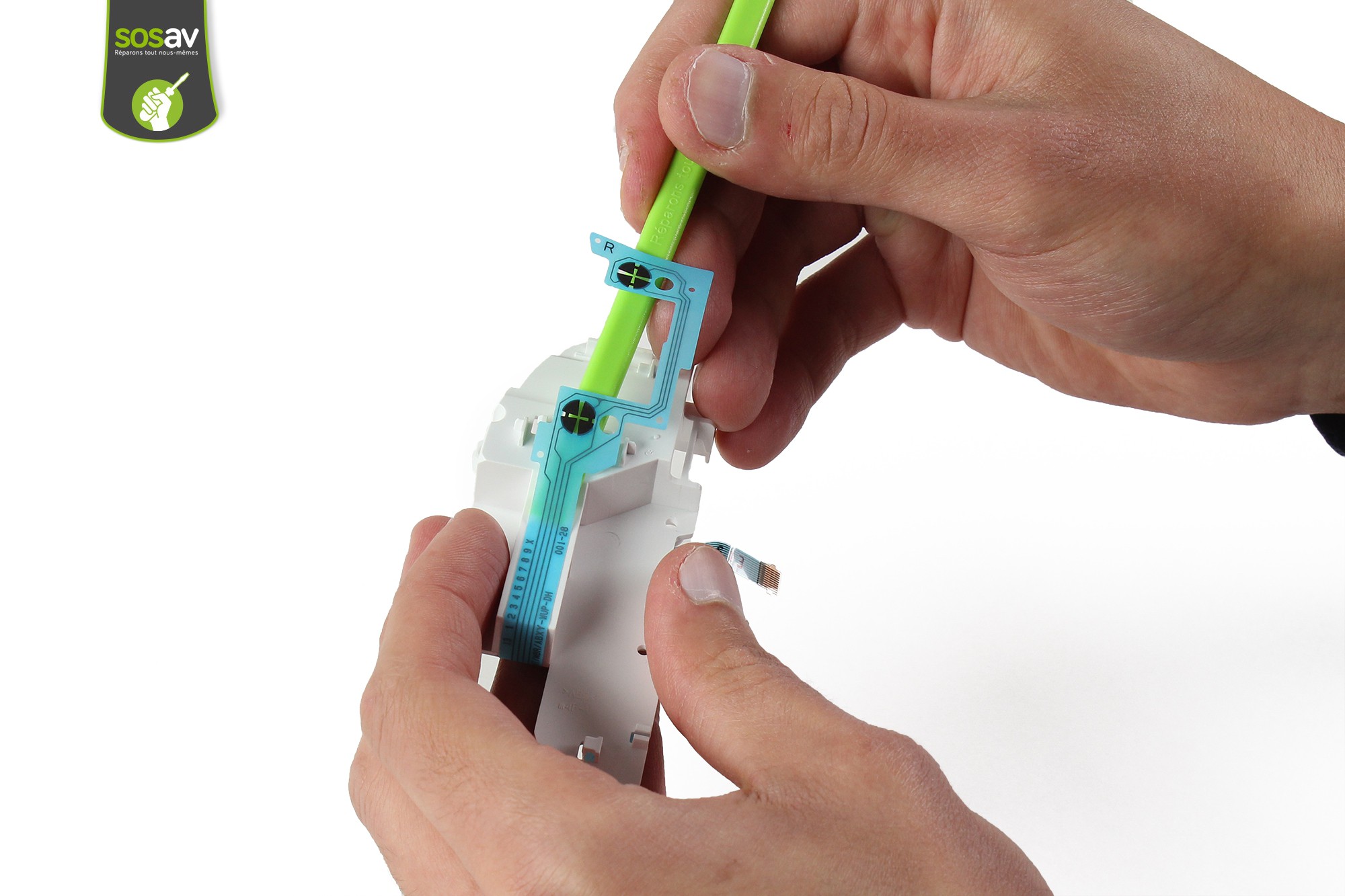

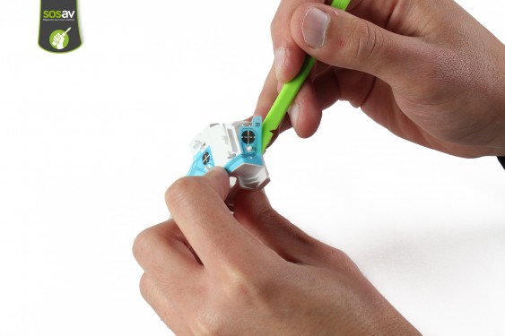

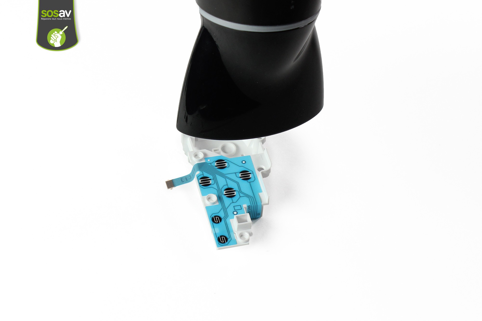

Réchauffez durant 15 secondes la nappe des boutons afin de ramollir la colle qui la maintient sur le bloc plastique.

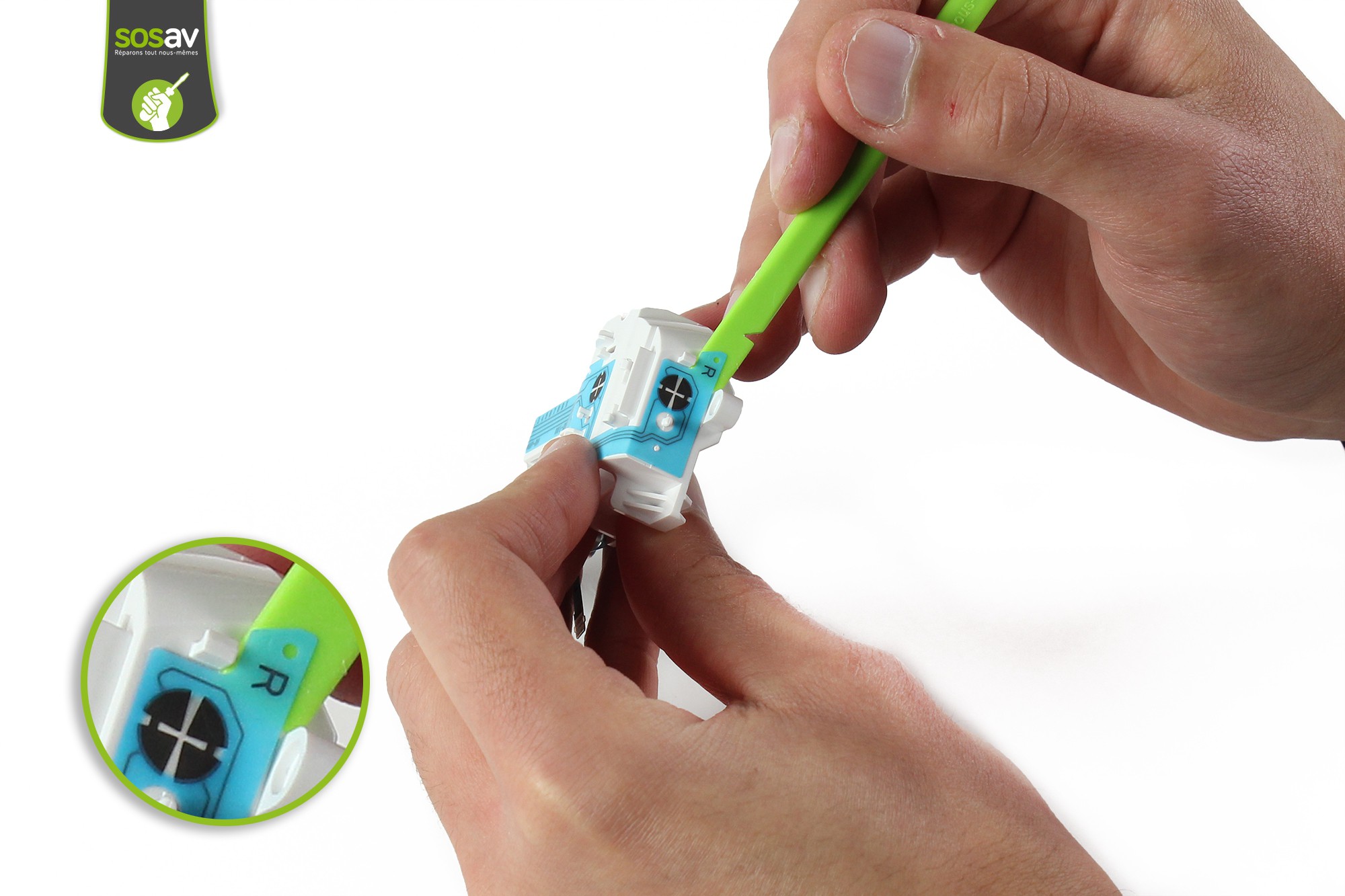

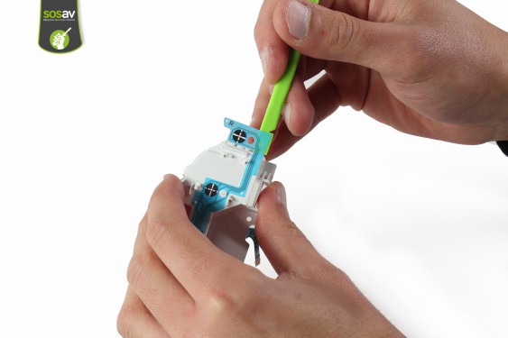

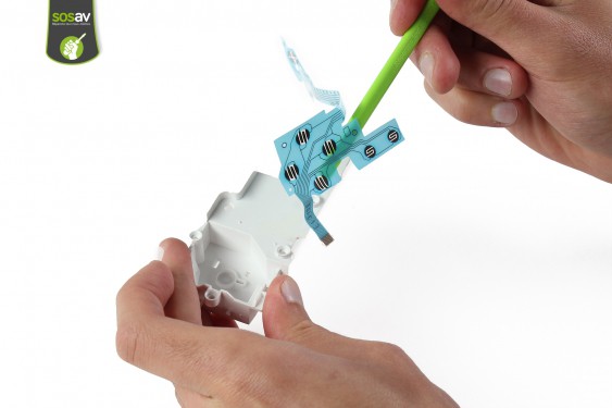

A l'aide de la spatule en nylon, décollez ensuite la partie supérieure de la nappe ZR et R.

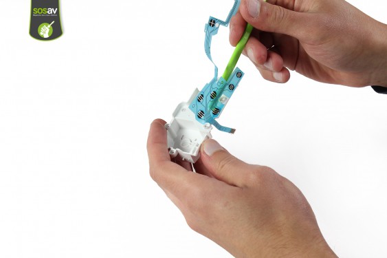

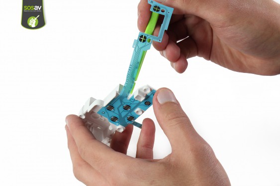

Poursuivez ensuite en décollant le reste de la nappe et procédez à son retrait.

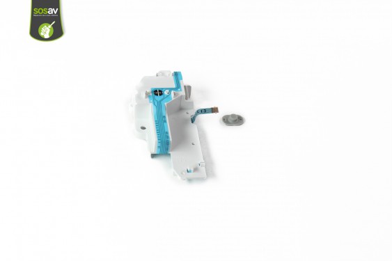

Etape 24

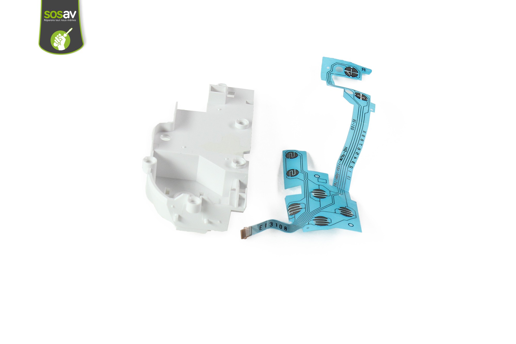

La nappe bouton ZR et R Gamepad Wii U est désormais démontée.Procédez à son remplacement par une nappe neuve si nécessaire.
