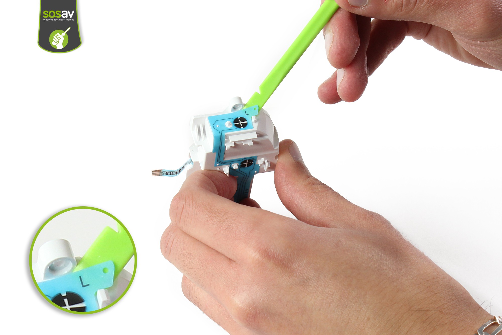

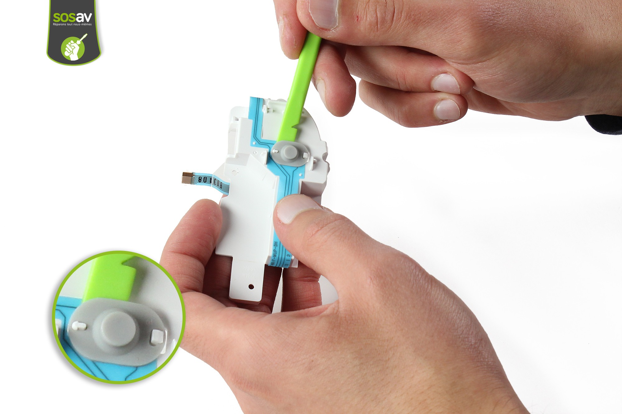

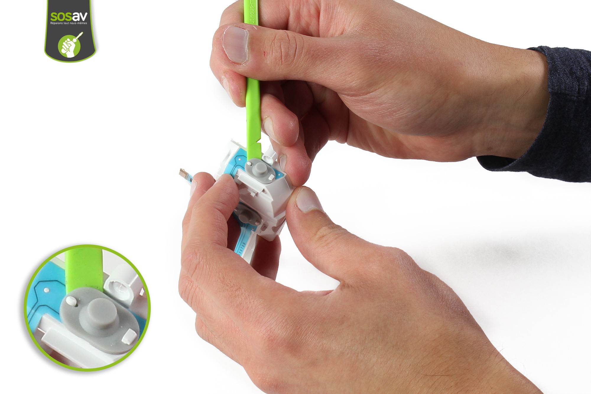

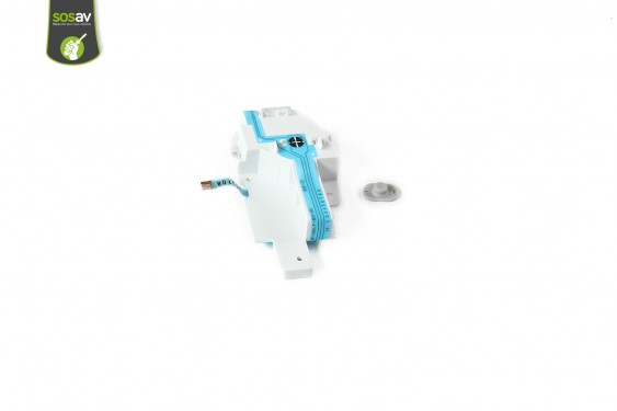

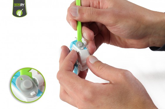

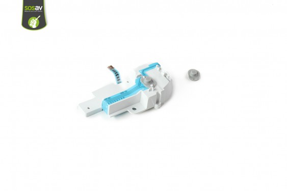

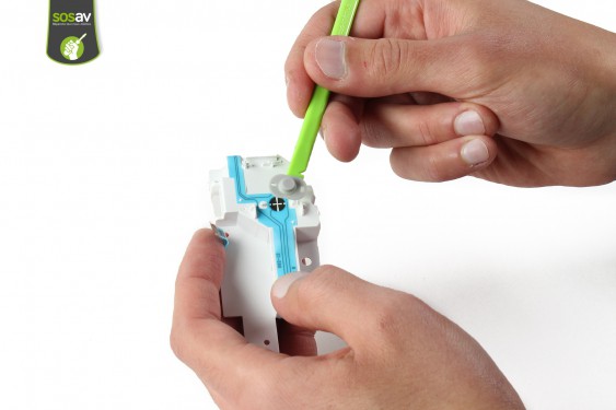

Sortez le caoutchouc de contact du bouton L avec la spatule en nylon et retirez le.
Répétez l'opération pour le bouton ZL.

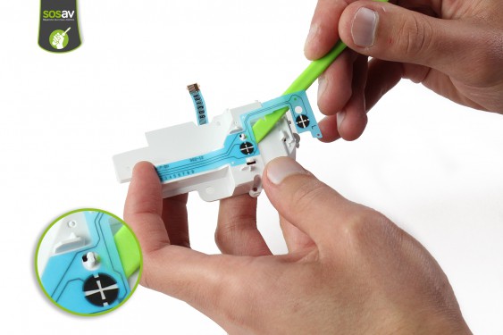

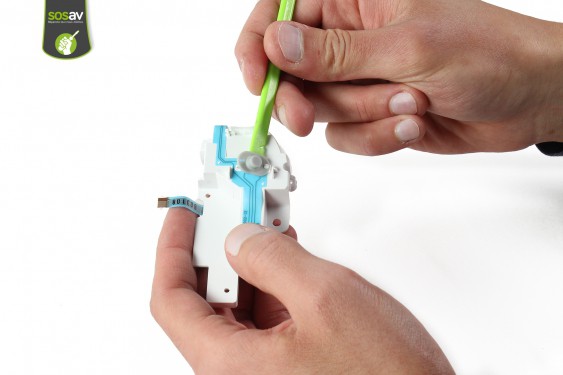

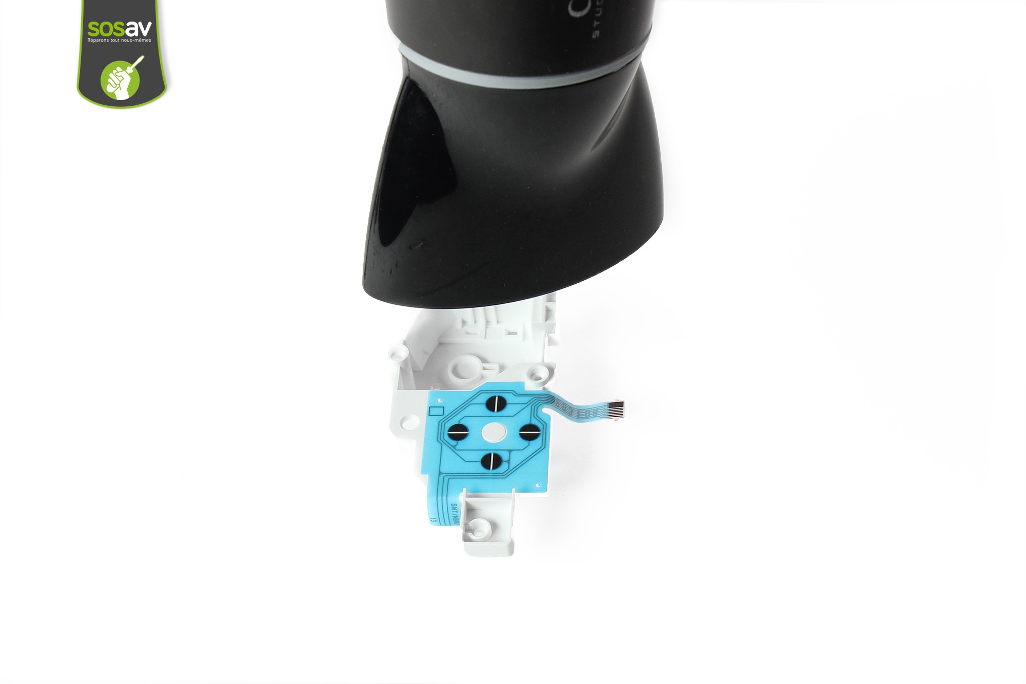

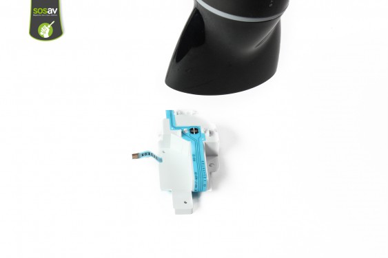

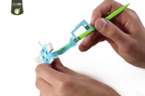

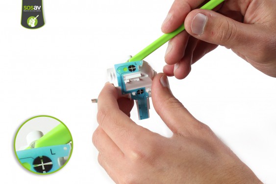

Réchauffez durant 15 secondes la nappe des boutons afin de ramollir la colle qui la maintient sur le bloc plastique.

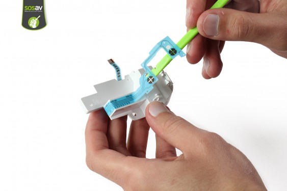

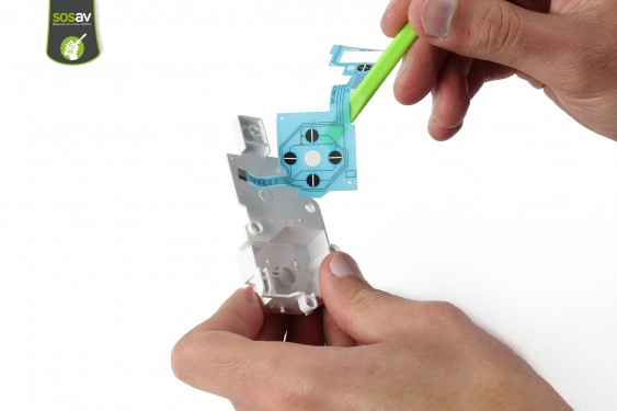

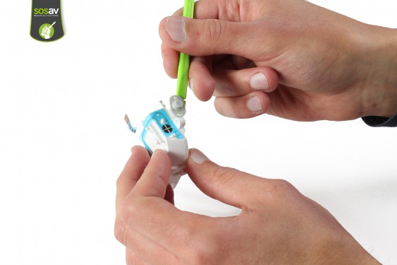

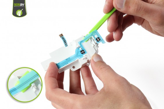

A l'aide de la spatule en nylon, décollez ensuite la partie supérieure de la nappe ZL et L

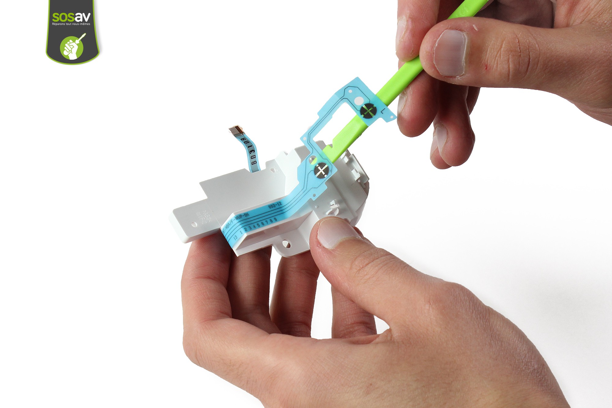

Poursuivez ensuite en décollant le reste de la nappe et procédez à son retrait.
Etape 24

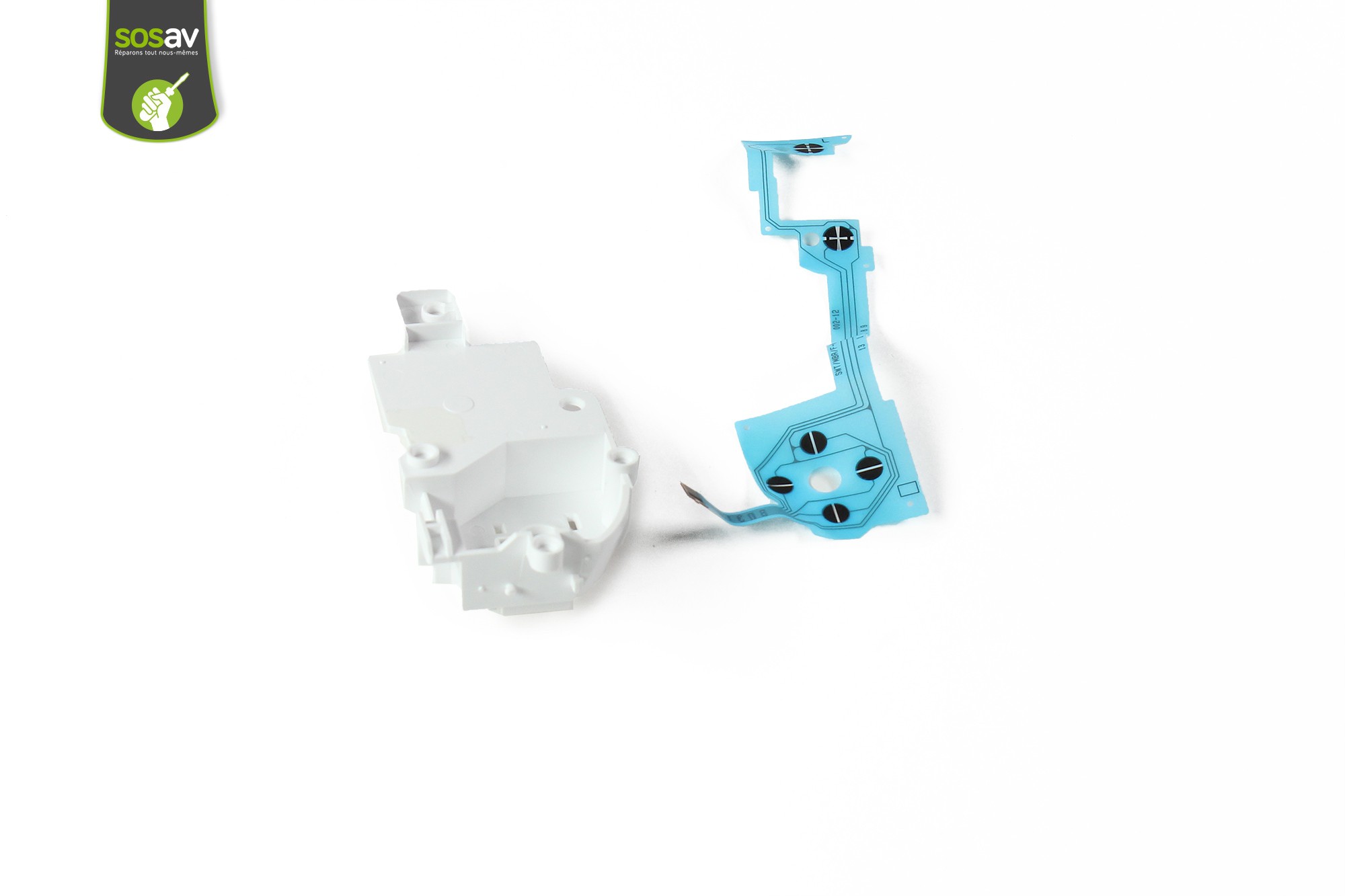

La Nappe bouton ZL et L Gamepad Wii U est désormais démontée.Procédez à son remplacement par une nappe neuve si cela est nécessaire.
