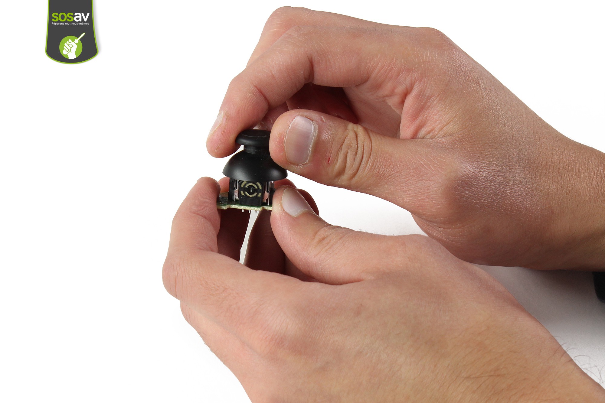

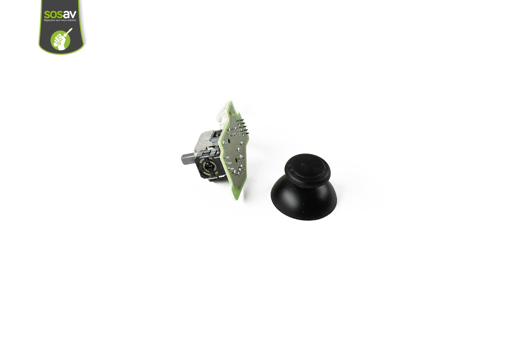

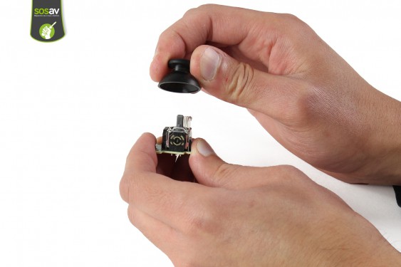

Saisissez puis retirez le chapeau du joystick.
Le joystick analogique gauche Gamepad Wii U est désormais démonté.Procédez à son remplacement par un joystick neuf si nécessaire
