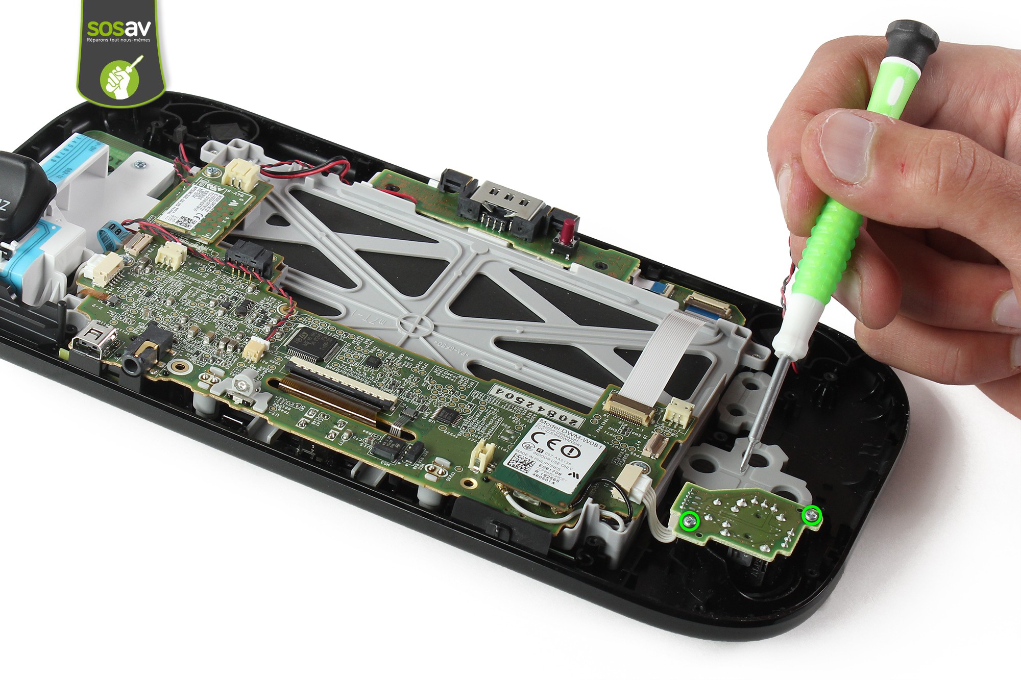

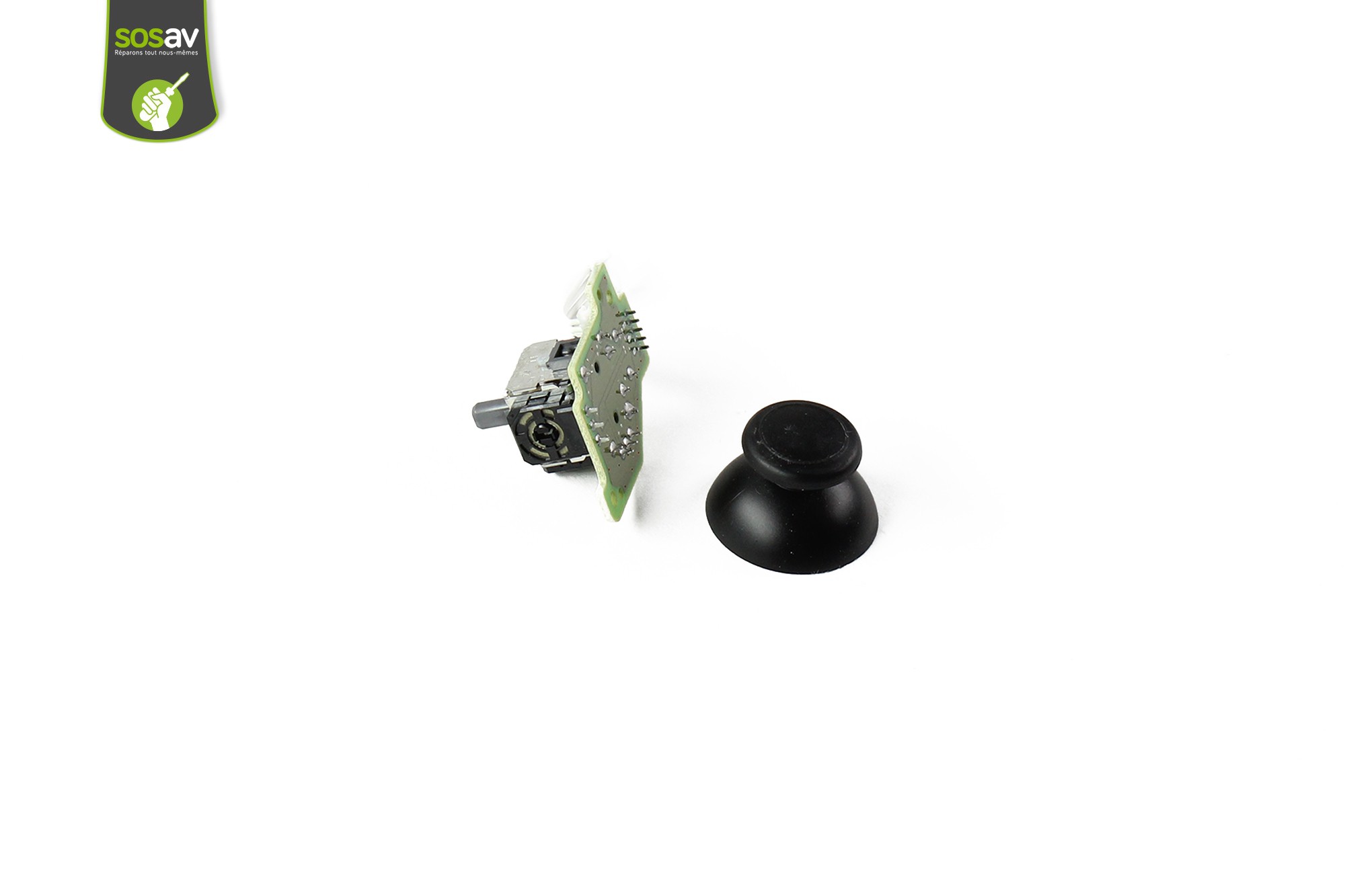

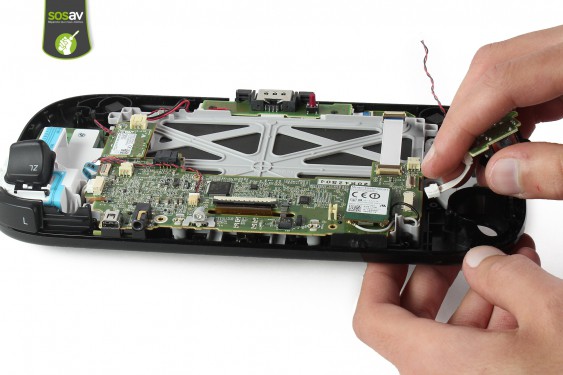

Dévissez à l'aide du tournevis triwing les deux vis entourées en vert servant à maintenir le joystick analogique droit.

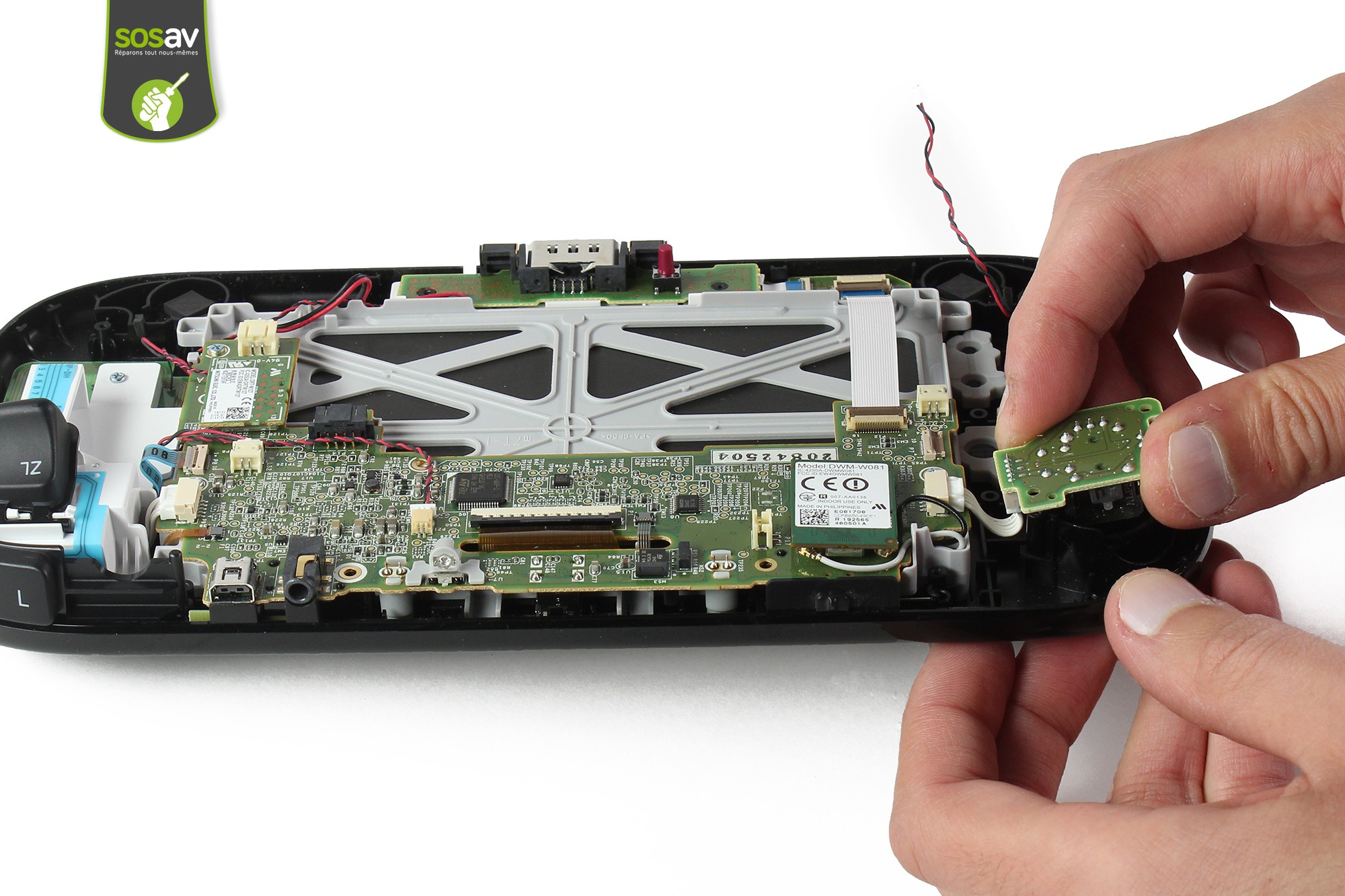

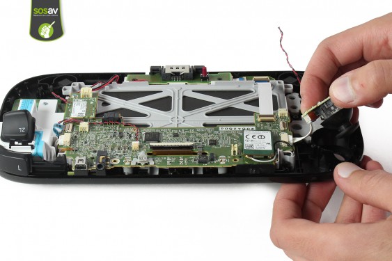

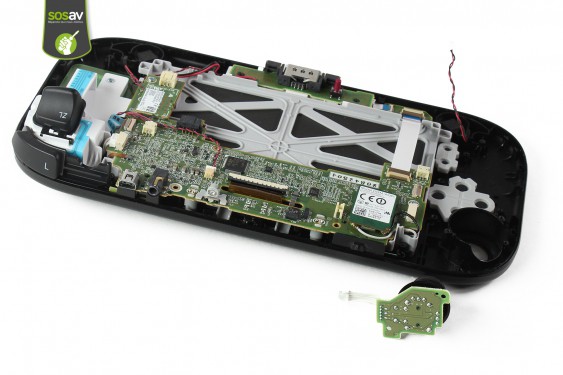

Saisissez le joystick et déconnectez le câble de liaison.Procédez au retrait du joystick.

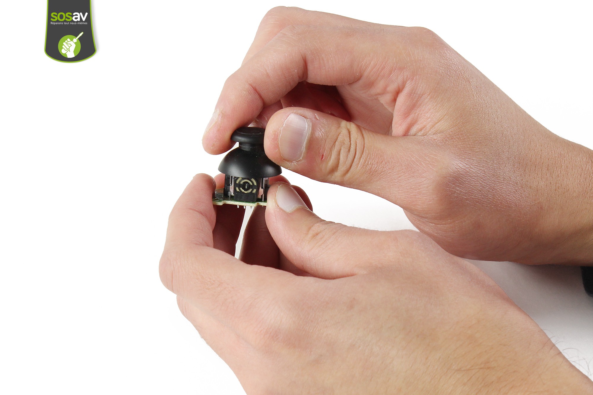

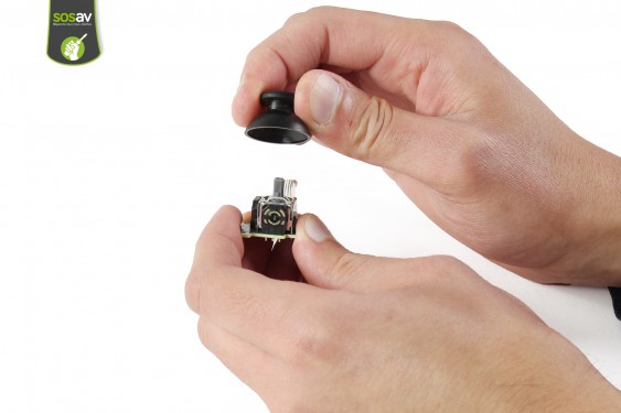

Saisissez puis retirez le chapeau du joystick.
Le joystick analogique droit Gamepad Wii U est désormais démonté.Procédez à son remplacement par un joystick neuf si nécessaire
Pour remonter votre Gamepad Wii U suivez ce guide en sens inverse.
