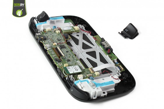

Saisissez la coque arrière et faites-la pivoter de 90° sans la retirer.Attention au câble de liaison du vibreur encore attaché au reste du Gamepad !
Tirez ensuite délicatement sur le câble du vibreur afin de le déconnecter.Procédez au retrait de la coque arrière.

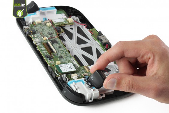

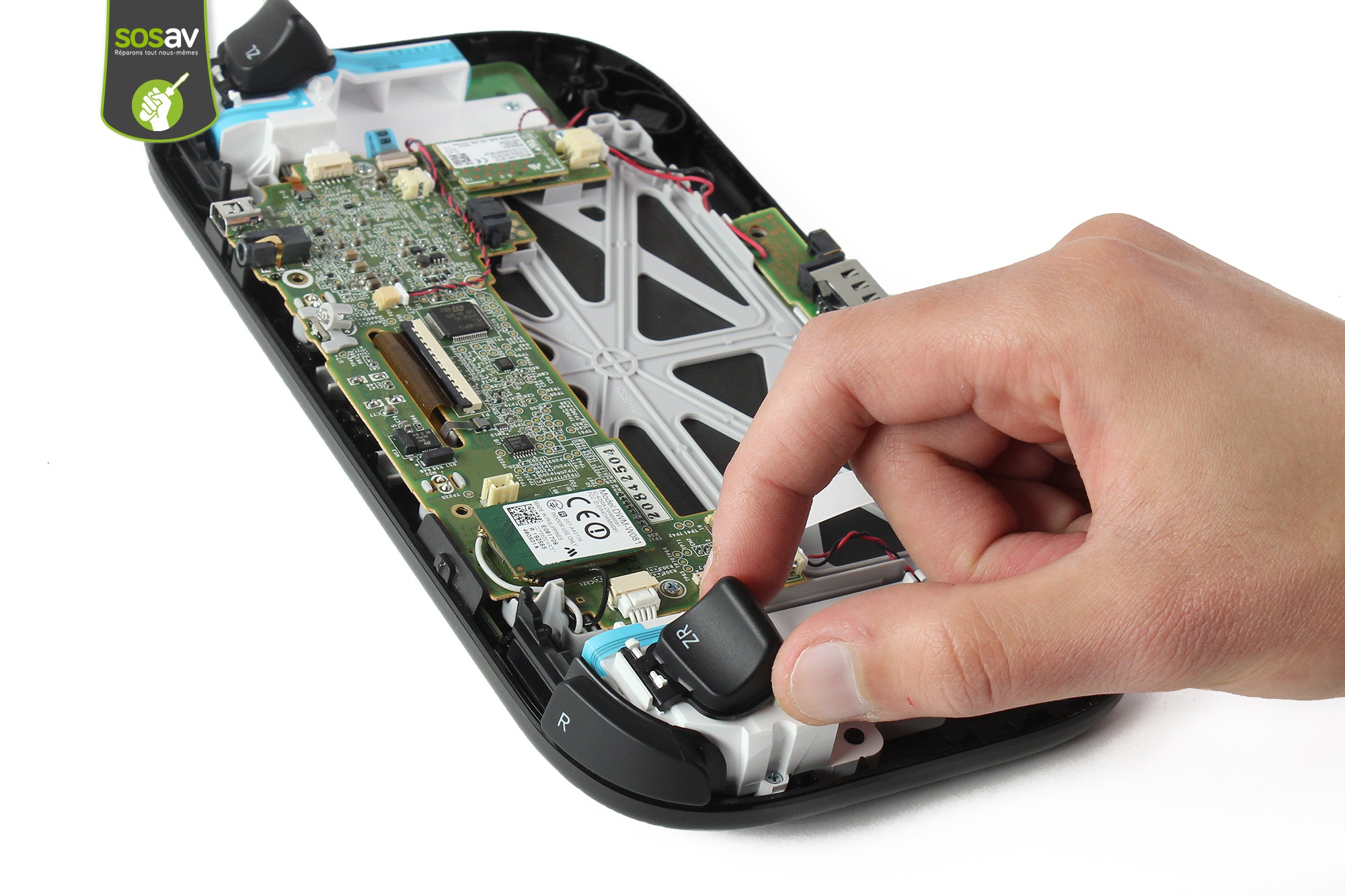

Saisissez le bouton ZR et procédez à son retrait.

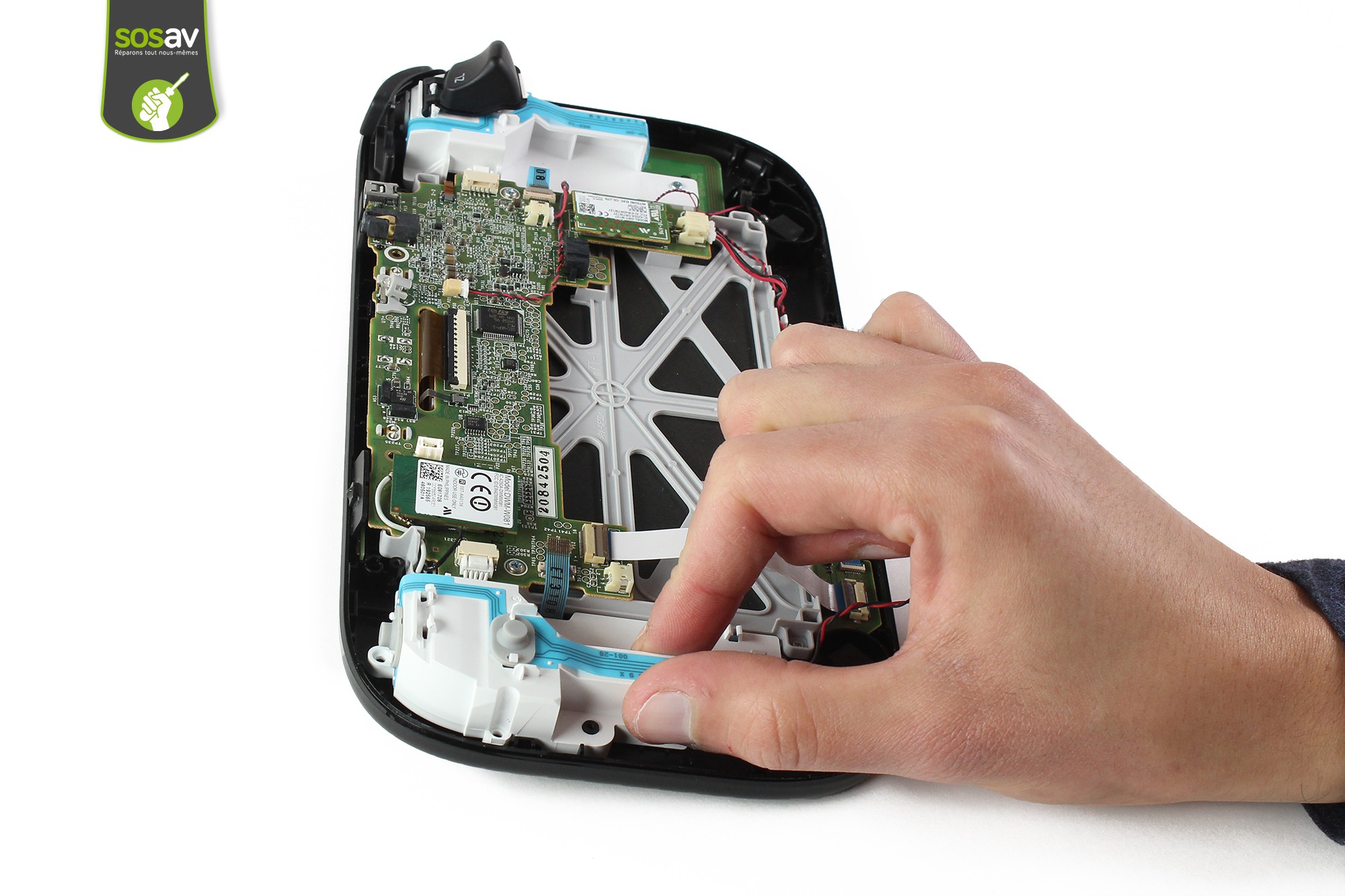

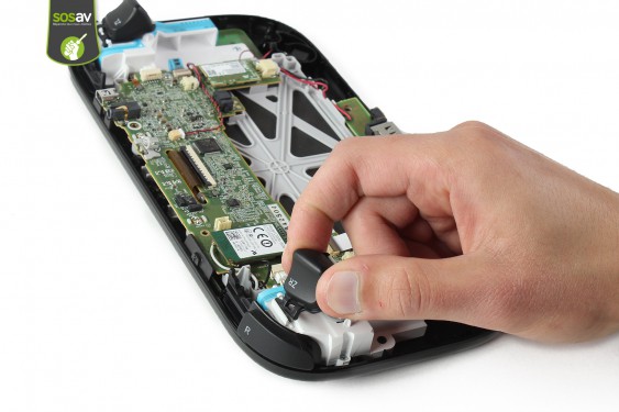

Saisissez le bouton R et procédez à son retrait.

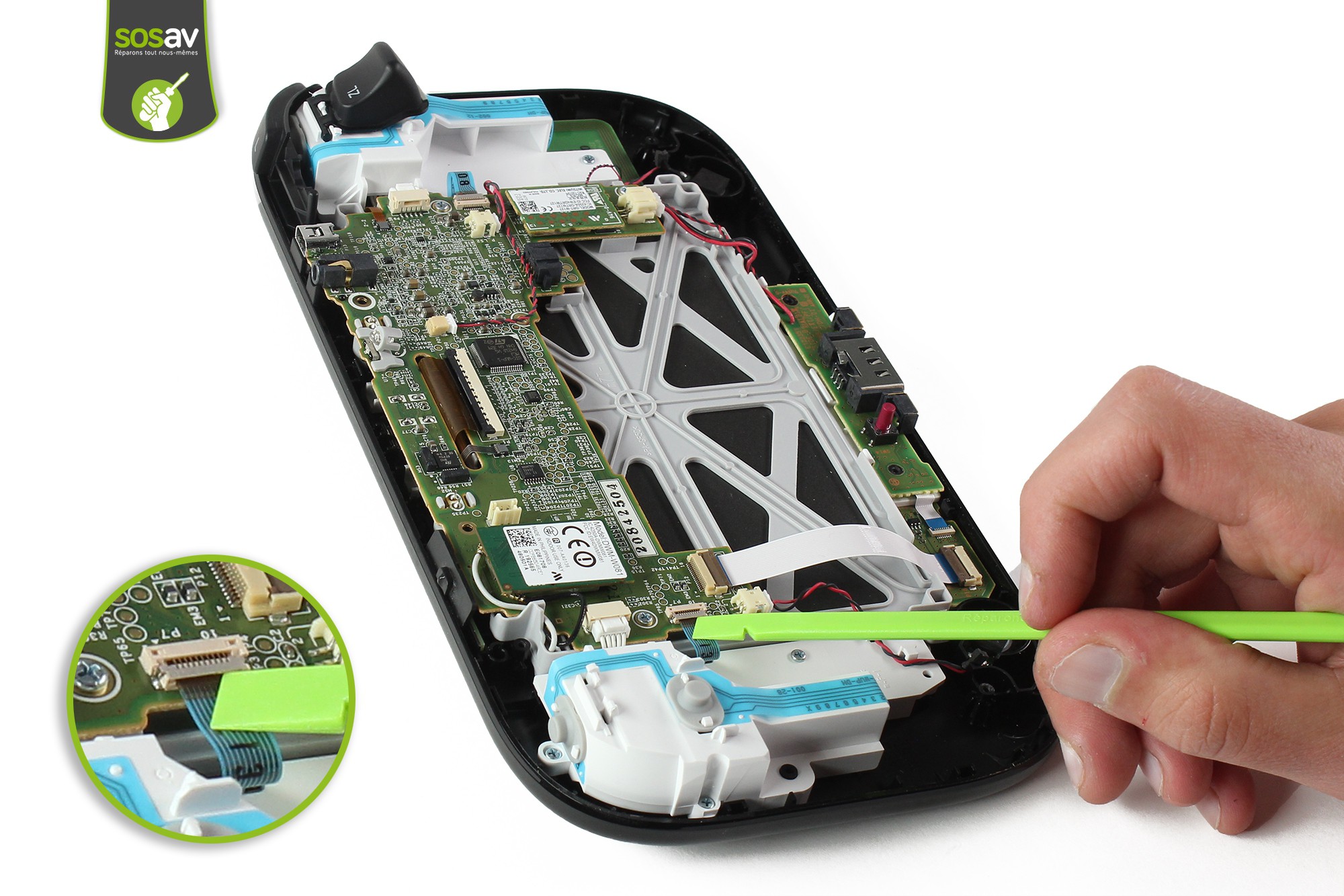

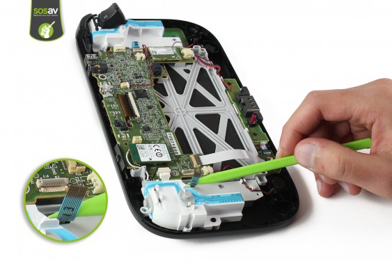

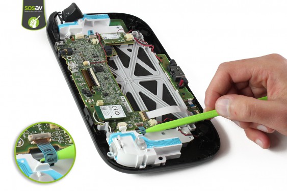

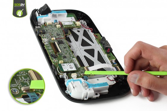

Déverrouillez le connecteur de la nappe des boutons ZR et R à l'aide de la spatule en nylon.Sortez ensuite la nappe de son connecteur avec la pointe de la spatule.

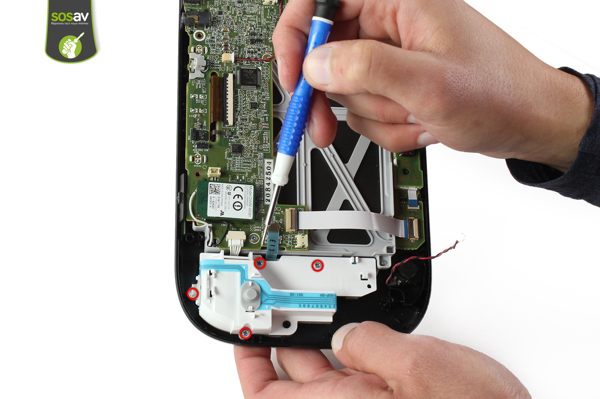

Dévissez les quatre vis entourées en rouge avec le cruciforme.Ces vis maintiennent le bloc plastique des boutons.

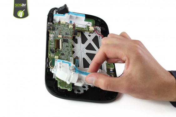

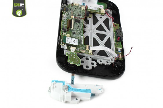

Saisissez le bloc plastique et procédez à son retrait.

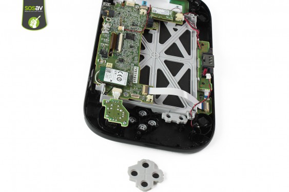

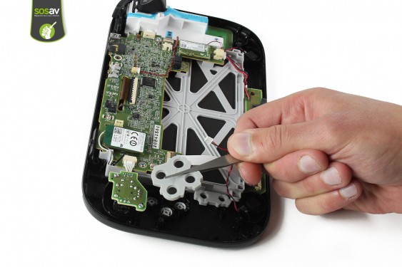

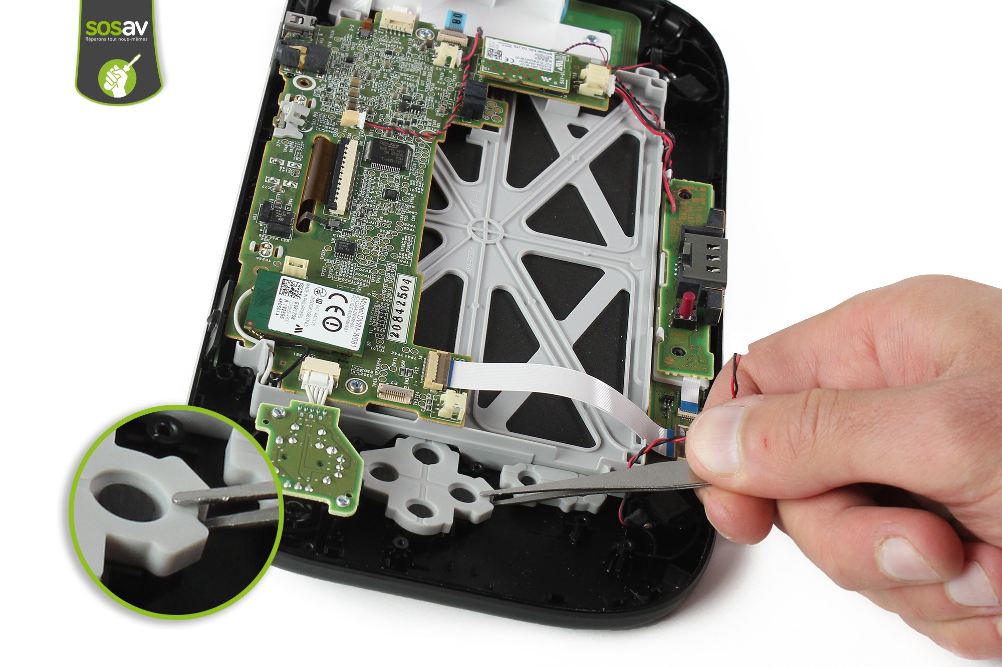

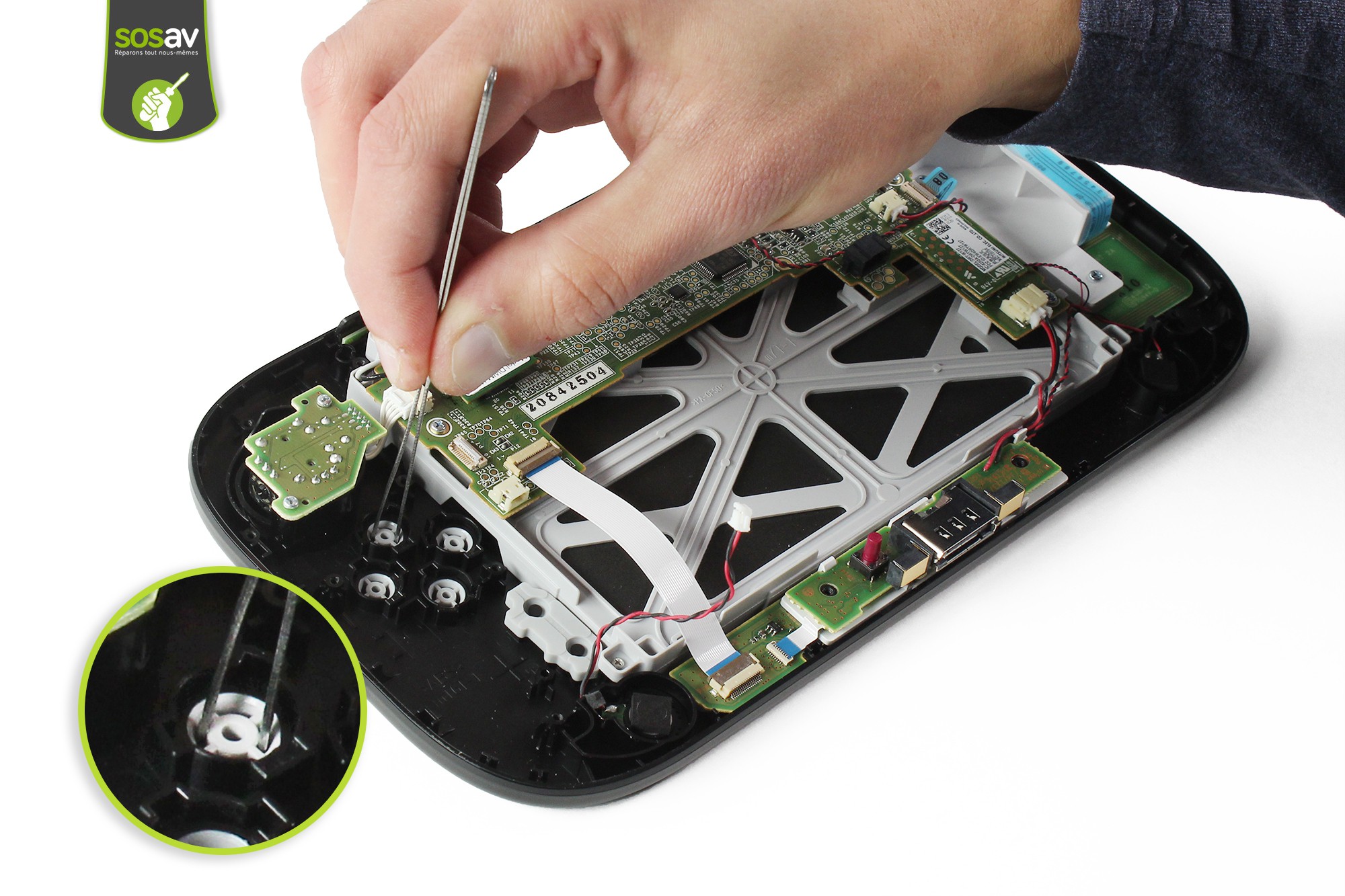

Saisissez le caoutchouc des boutons XABY avec la pince.Procédez à son retrait.

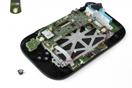

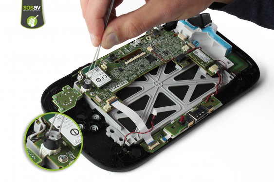

Saisissez l'un des boutons avec la pince et procédez à son retrait.Répétez l'opération pour tous les autres boutons.

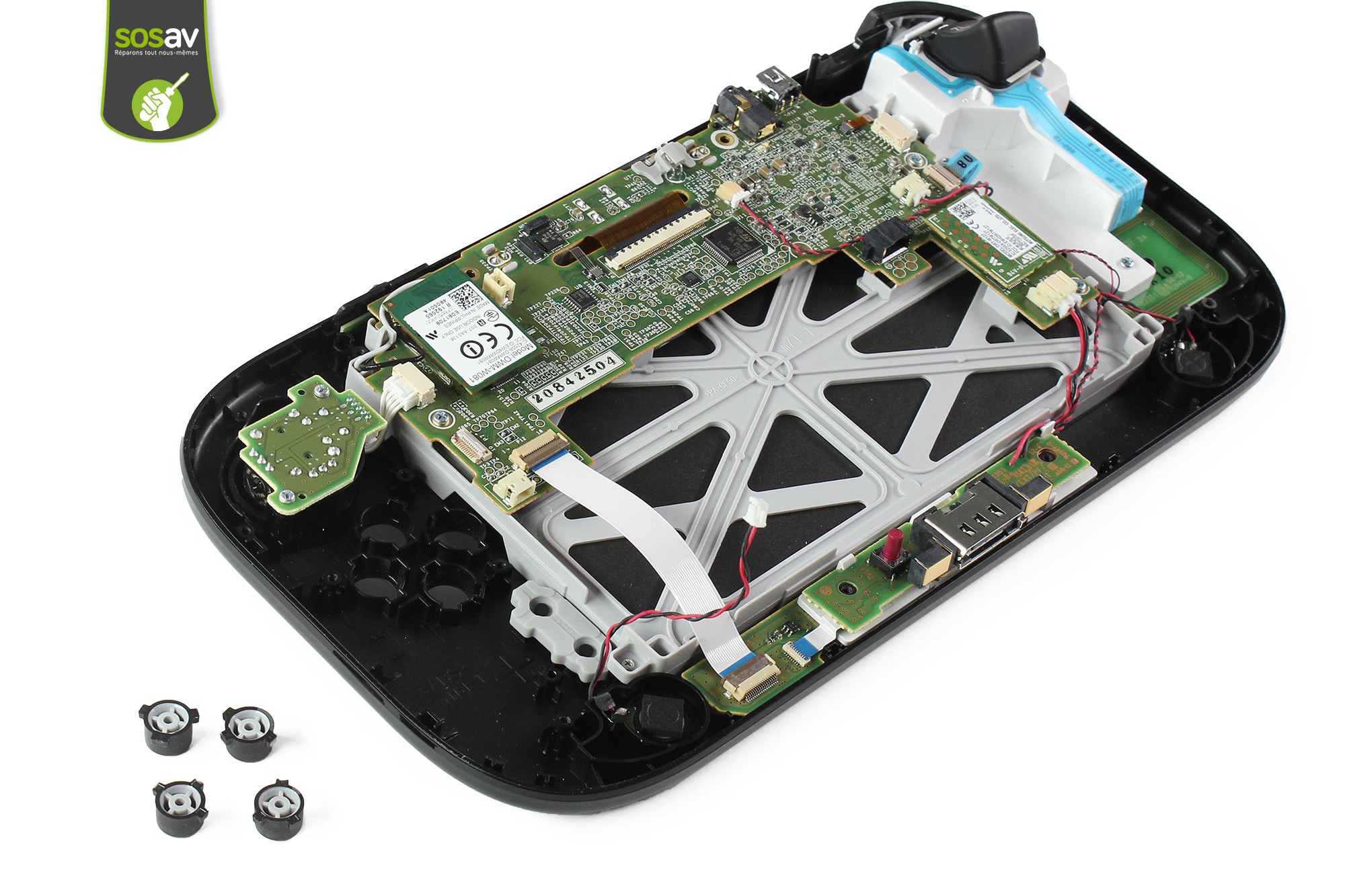

Les boutons XABY Gamepad Wii U sont désormais démontés.Procédez à leur remplacement par des boutons neufs si nécessaire.
