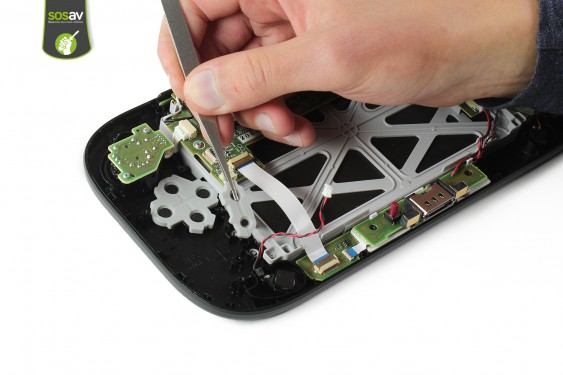

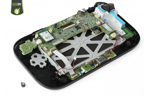

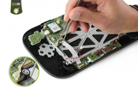

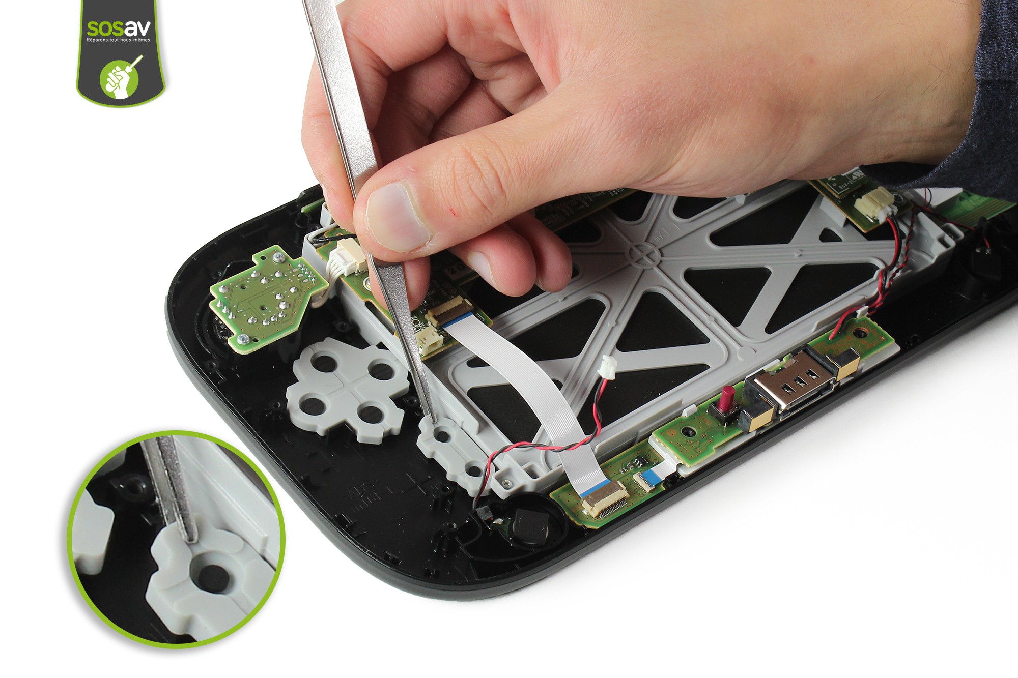

Saisissez le caoutchouc des boutons start et select et retirez-le avec la pince.

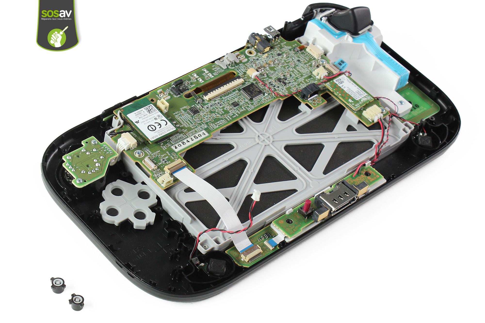

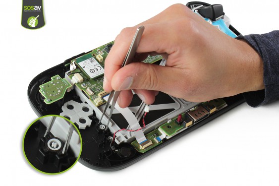

Saisissez l'un des boutons et procédez à son retrait avec la pince.Répétez l'opération pour le second bouton.
Les boutons start et select Gamepad Wii U sont désormais démontés.Procédez à leur remplacement par des boutons neufs si nécessaire.
