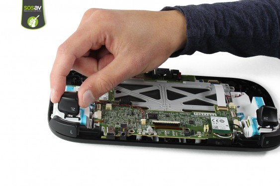

Saisissez le bouton ZL et procédez à son retrait.
Le bouton ZL de votre Gamepad Wii U est désormais démonté.
Saisissez le bouton L et procédez à son retrait.

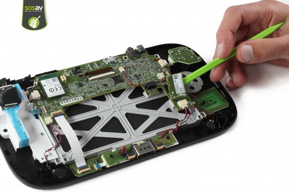

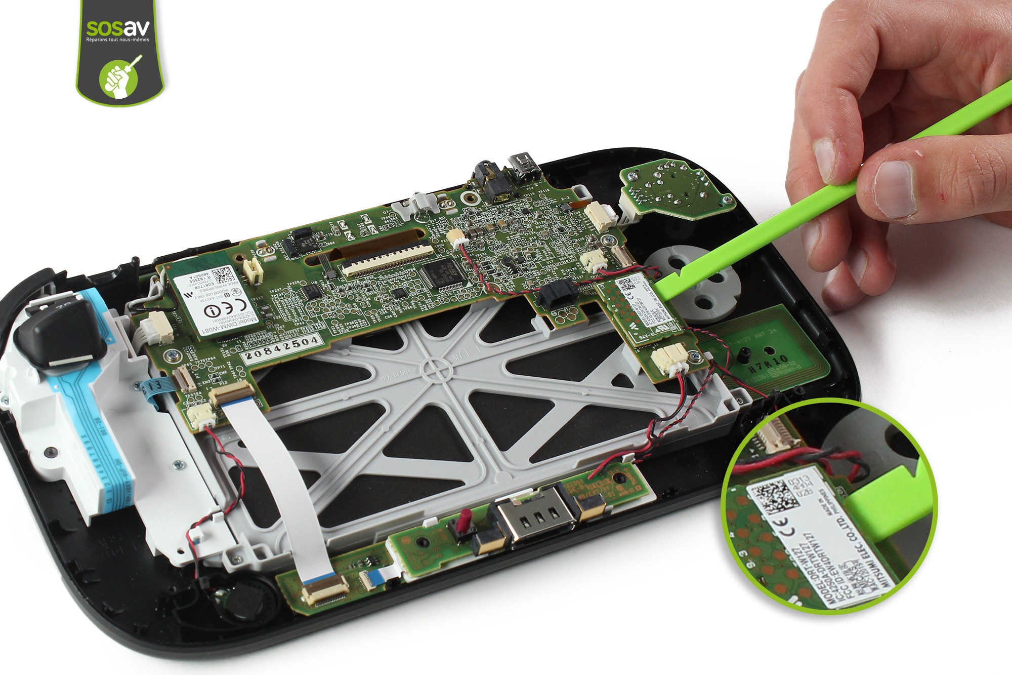

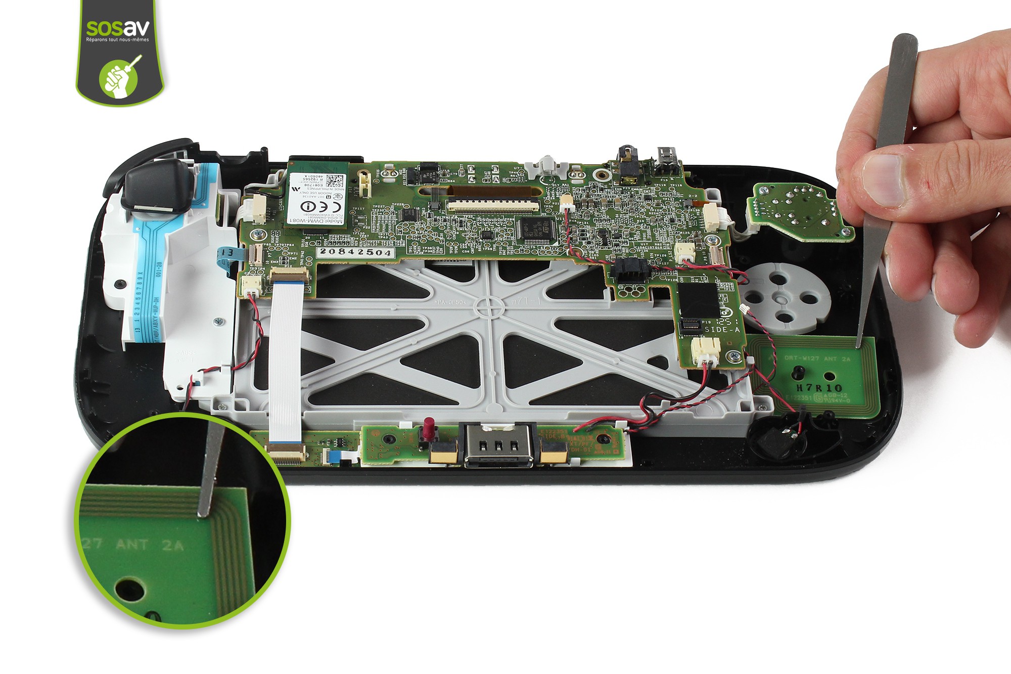

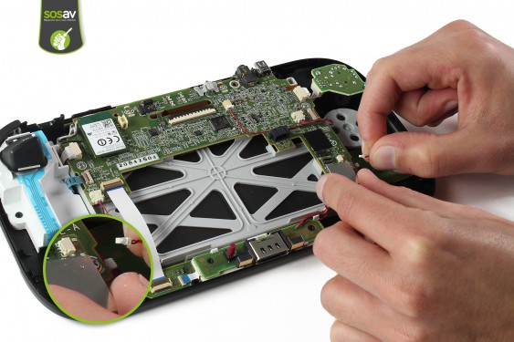

A l'aide de la spatule en nylon, faites levier sur la carte NFC et procédez à sa déconnexion.

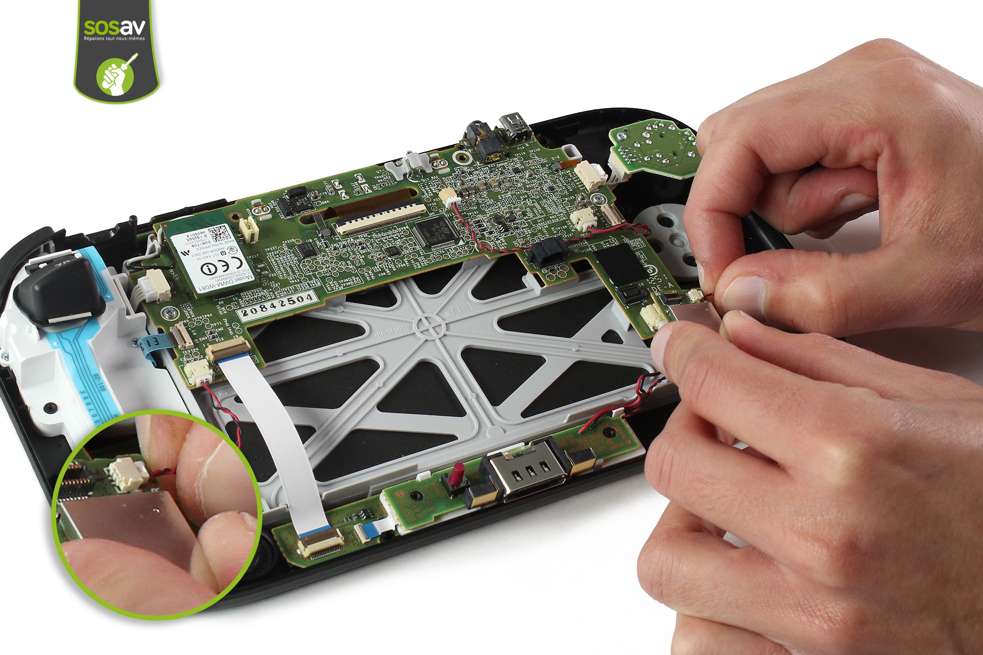

Saisissez puis déconnectez le câble de la carte NFC

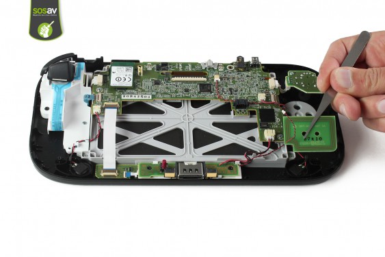

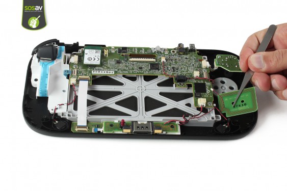

Saisissez l'antenne NFC avec la pince et procédez à son retrait.

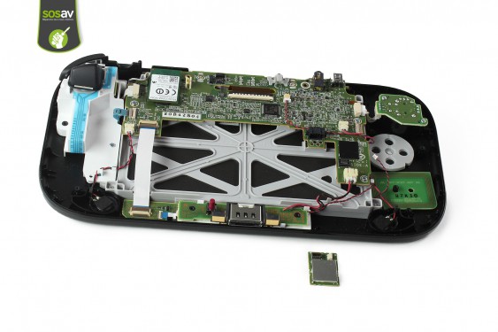

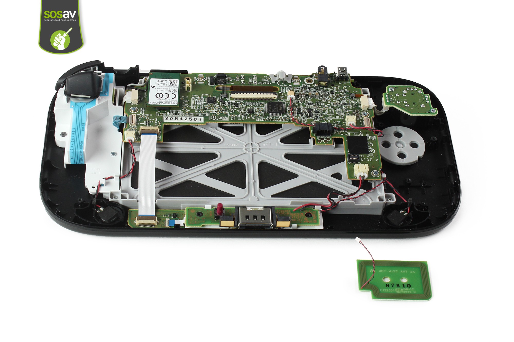

L'antenne NFC Gamepad Wii U est désormais démontée.Procédez à son remplacement par une antenne neuve si nécessaire.
