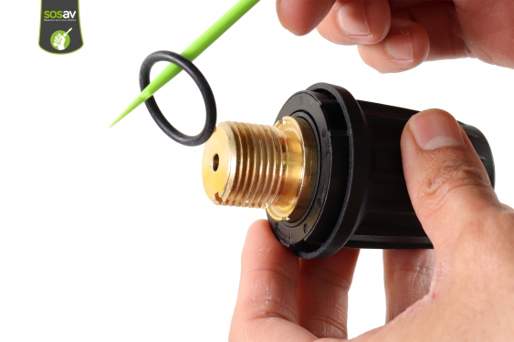

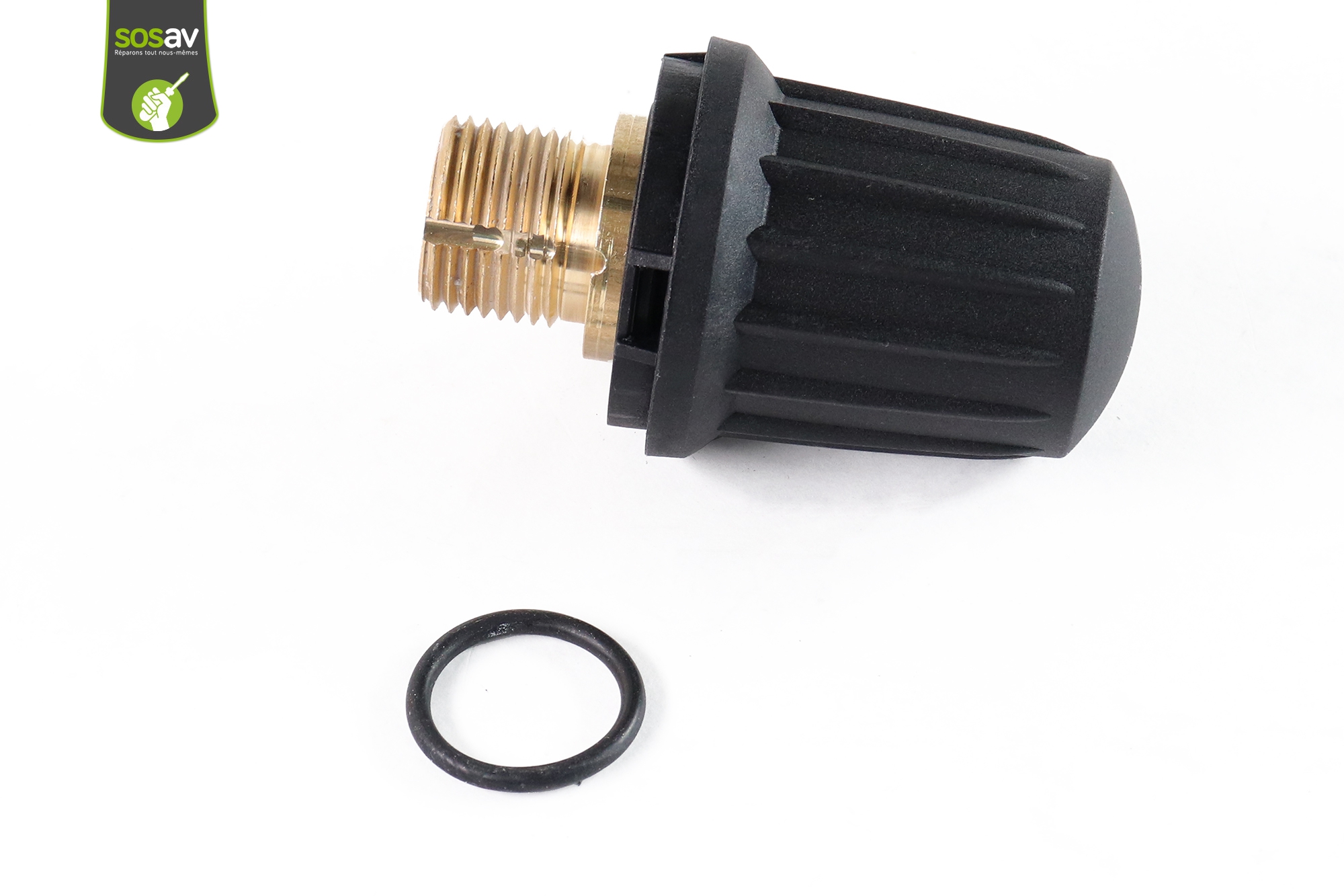

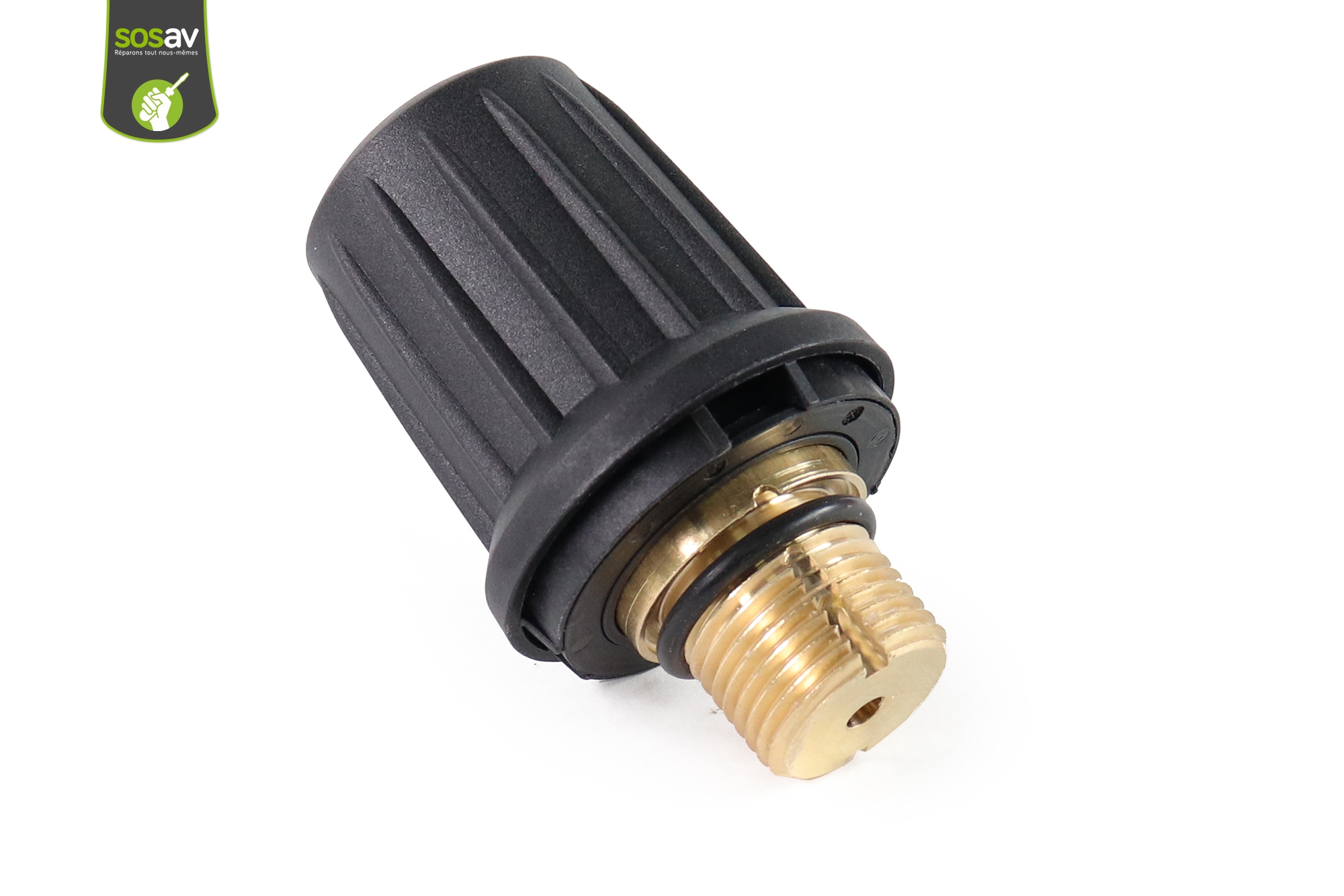

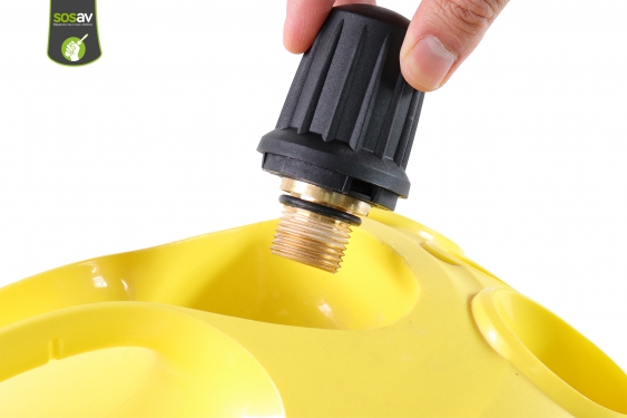

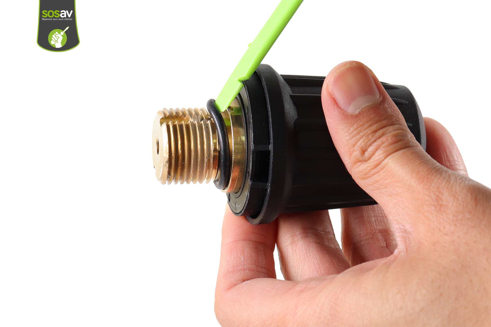

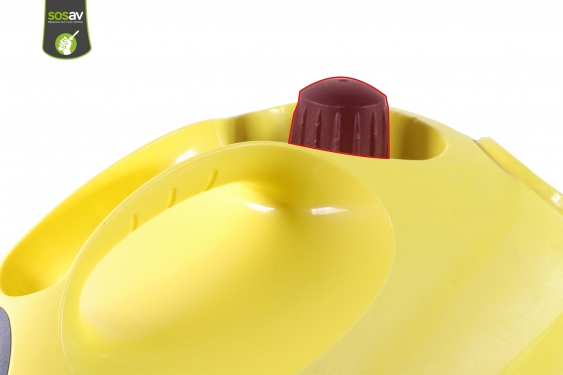

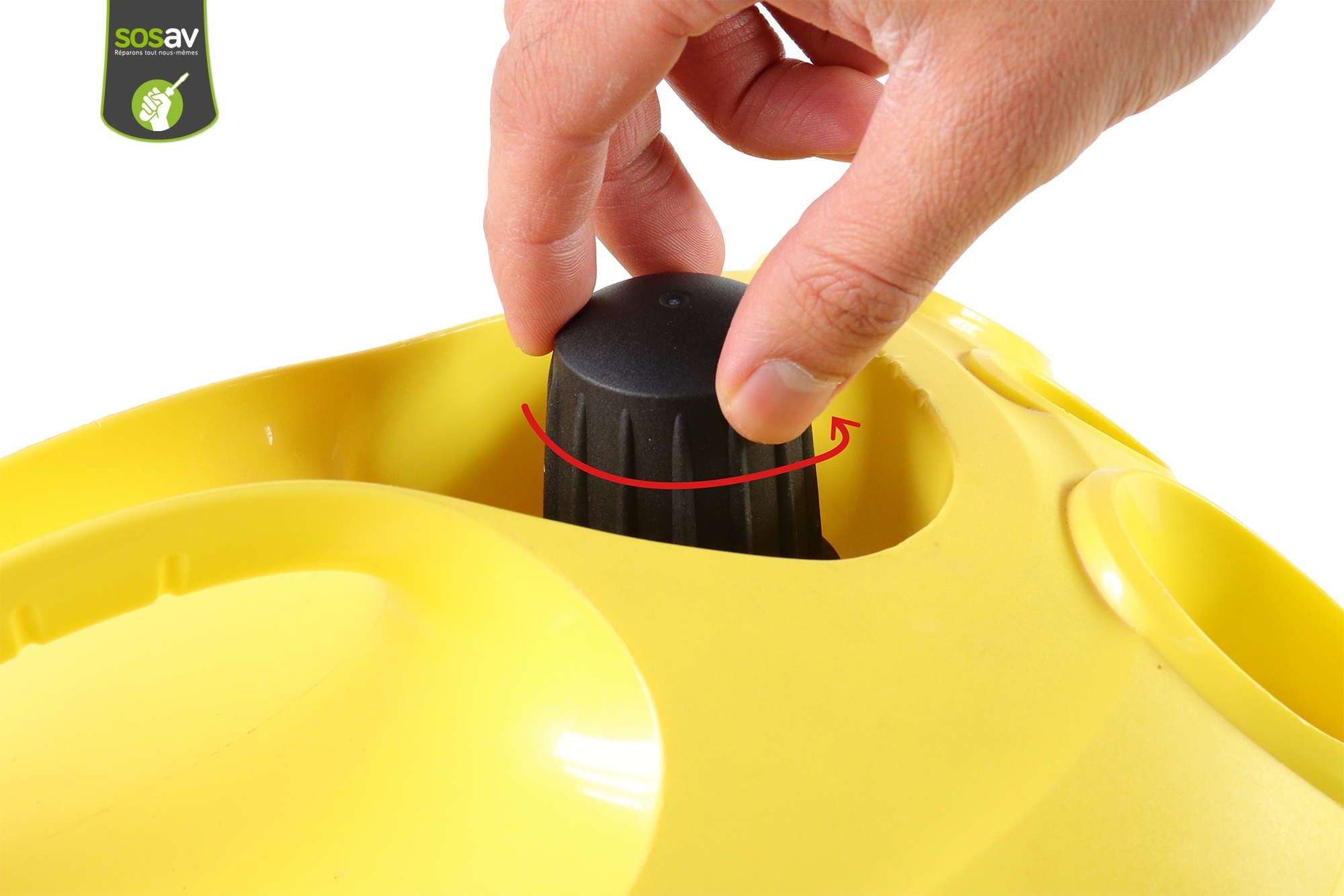

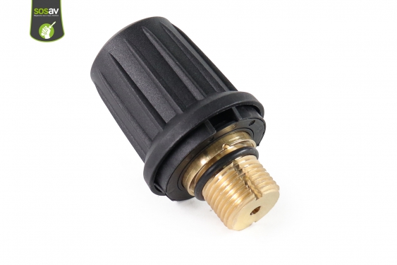

Guide de réparation : Joint bouchon de sécurité Karcher SC 1020
Vous avez remarqué une fuite au niveau du bouchon de sécurité lorsque vous utilisez votre nettoyeur vapeur Kärcher SC 1020 ? Il y a un souci d'étanchéité et la pression vapeur n'est plus aussi intense à cause de cela ? C'est sûrement le joint du bouchon de sécurité qui est usé ! Pas de panique car SOSav est là pour vous aider grâce à ce guide de réparation illustré et commenté. Chaque geste est détaillé à travers des étapes illustrées et commentées pour savoir comment réparer son Kärcher SC 1020 soi-même et à moindre frais. Vous verrez alors que la réparation nettoyeur vapeur est beaucoup plus économique que l'achat d'un nouvel appareil !
- Fuite du bouchon de sécurité
- Problème d'étanchéité
- Baisse de la pression vapeur
Joint - Kärcher SC1020 2.99€ Voir le produit visibility
Voir toutes les pièces
Comment remplacer joint bouchon de sécurité pour Karcher SC 1020 - Guide images
