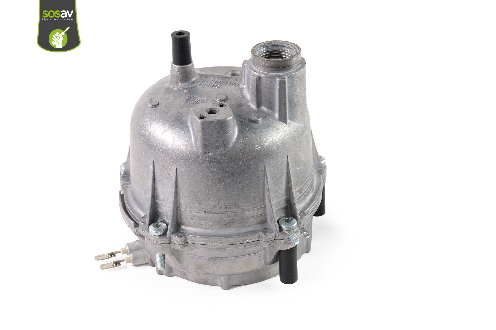

Avant de commencer le retrait de votre chaudière Kärcher SC 1020, veuillez éteindre votre nettoyeur vapeur et le débrancher de la prise secteur, pour des raisons de sécurité évidentes.
Munissez-vous d'un tournevis Torx T20 (disponible dans notre kit outils 29 ou 58 pièces) afin de dévisser les 6 vis entourées en rouge. (Photo 1)Vous pouvez ensuite séparer les deux capots avant et arrière.
Les deux parties du nettoyeur vapeur Kärcher SC 1020 sont séparées et partiellement démontées.
Concentrons-nous sur le capot supérieur où est branché le câble d'alimentation.
Commencez par débrancher le premier connecteur au niveau de la chaudière.Puis détachez le raccord blanc du faisceau de câbles.
Le câble d'alimentation est démonté.
Il ne reste plus qu'à déconnecter le faisceau de câbles.Tirez vers l'intérieur les deux fils des voyants LED.
Détachez le faisceau du premier connecteur présent sur la chaudière.Déverrouillez ensuite les deux connecteurs centraux.
Le faisceau de câbles et voyant LED est démonté.
A présent, vous pouvez soulever le capot supérieur pour le séparer de la chaudière.Le capot supérieur est partiellement démonté.
Il ne reste plus qu'à séparer le flexible de la chaudière.Dévissez les 2 vis Torx T20 entourées en rouge. (Photo 2)Reitrez ensuite le raccord du flexible et son petit joint.
Votre chaudière Kärcher SC1020 est entièrement démontée.En cas de panne, n'hésitez pas à la remplacer en suivant ce guide gratuit !
Pour remonter votre Karcher SC 1020 suivez ce guide en sens inverse.
