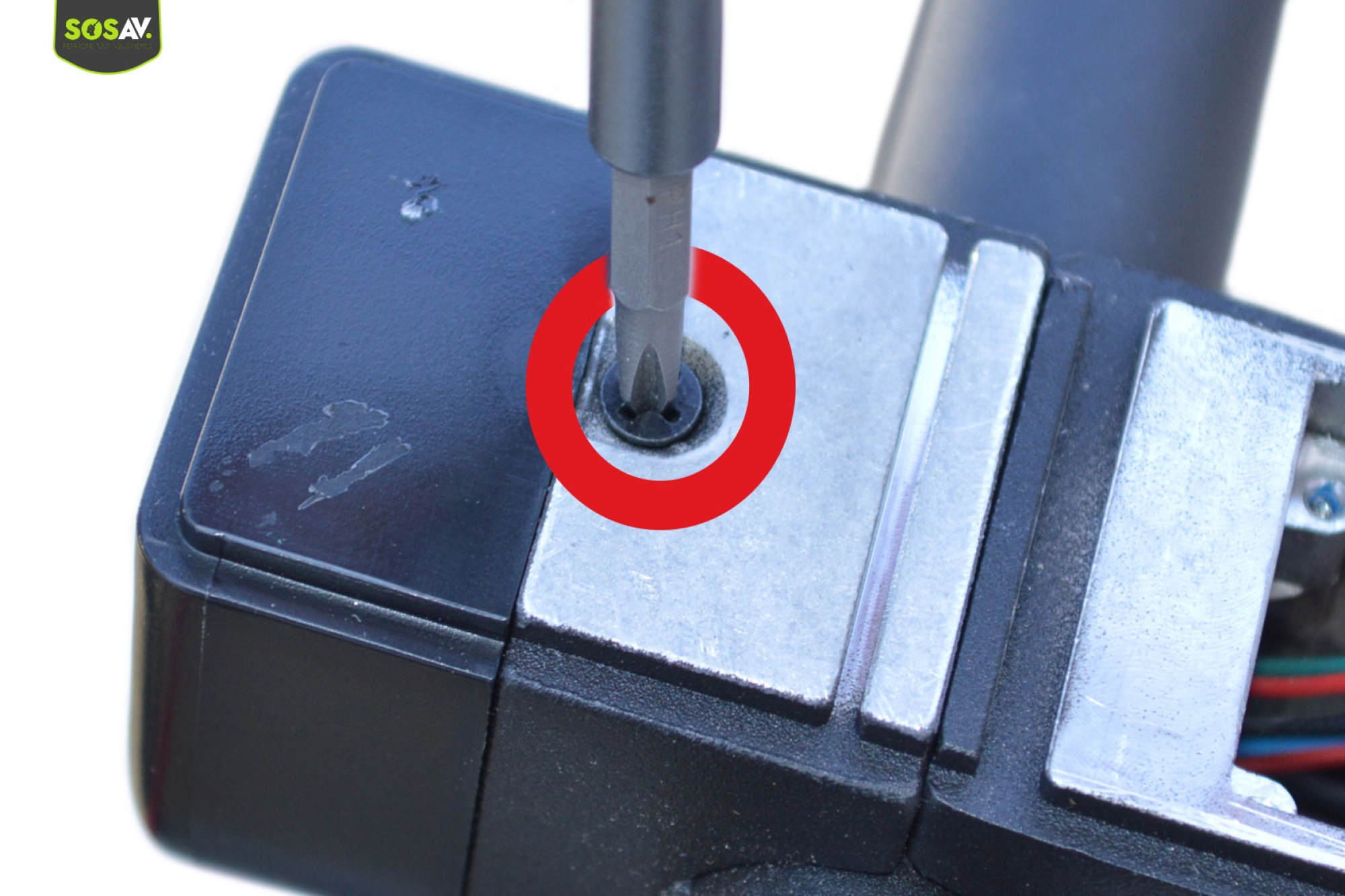

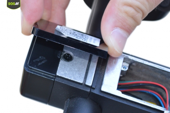

Si cela n'est pas déjà fait, pressez le bouton Power pour éteindre votre appareil.

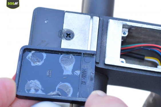

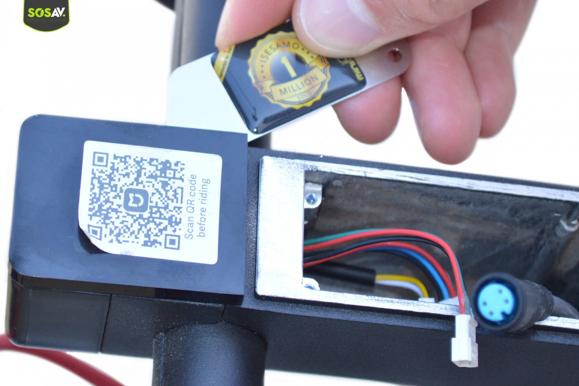

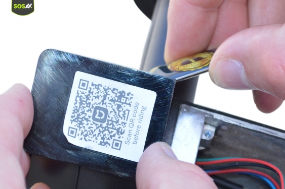

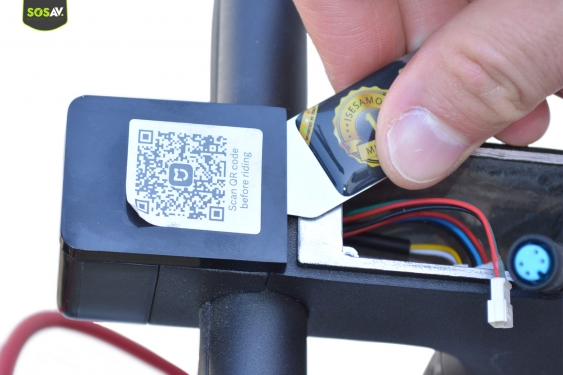

Utilisez le mini iSesamo pour faire sortir la carte de la trottinette.
Recommencez avec la nappe composée des fils de couleur, rouge vert et noir.

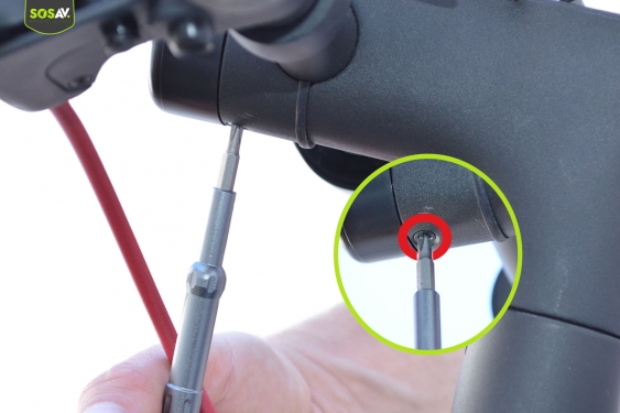

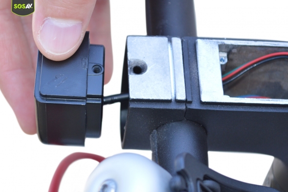

Ensuite, débranchez la nappe principale pour libérer la carte du tableau de bord.

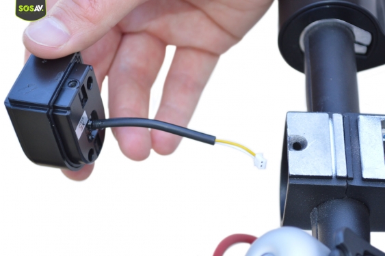

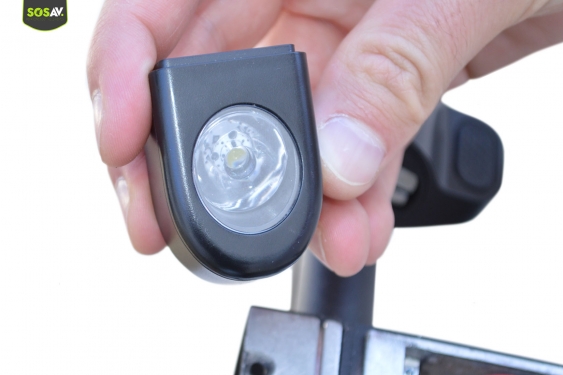

Il ne vous reste plus qu'à sortir tranquillement le phare avant de la trottinette pour pouvoir le changer.
