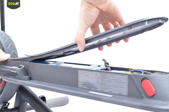

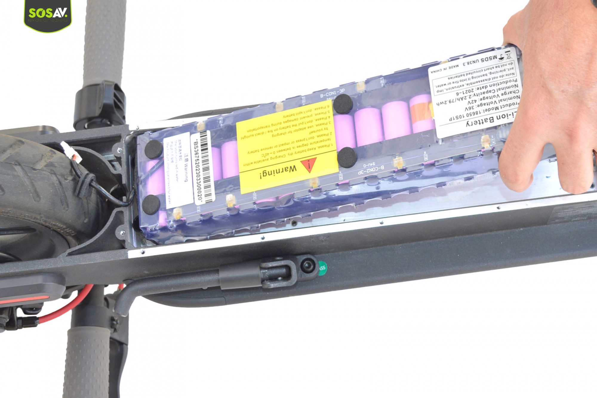

Si cela n'est pas déjà fait, pressez le bouton Power pour éteindre votre appareil.

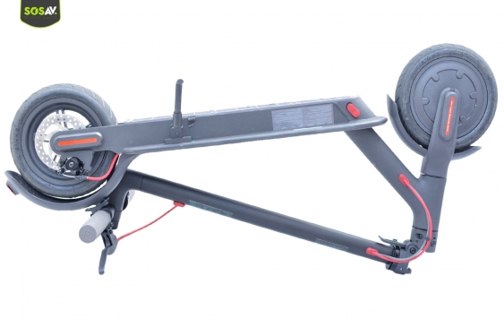

Retournez la trottinette afin de pouvoir travailler dessus.

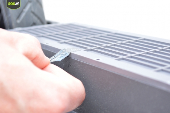

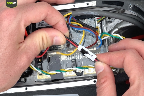

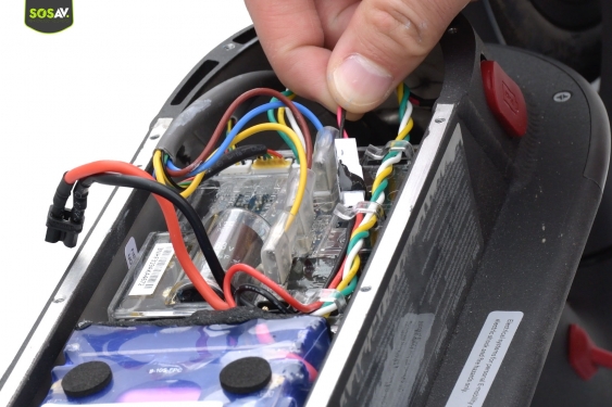

Décollez le scotch et mettez de coté la plaque.

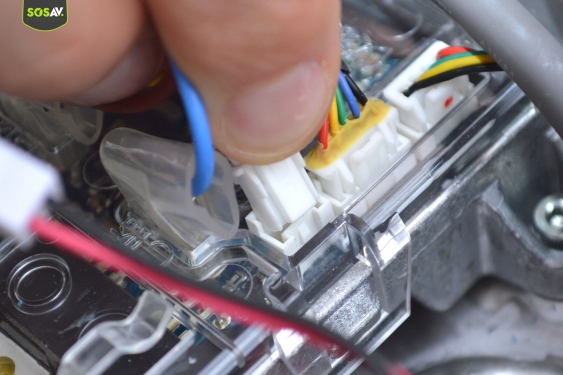

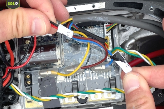

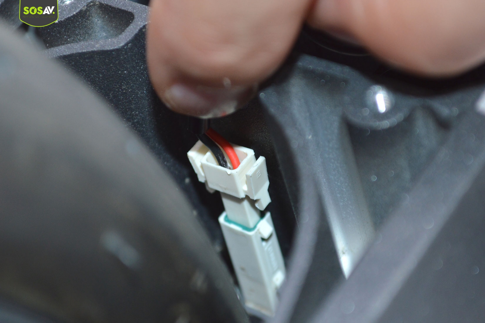

Déclipsez ensuite la nappe.
Pour cela, il vous suffit de presser les bord de la connectique et de tirer l'ensemble vers vous.
