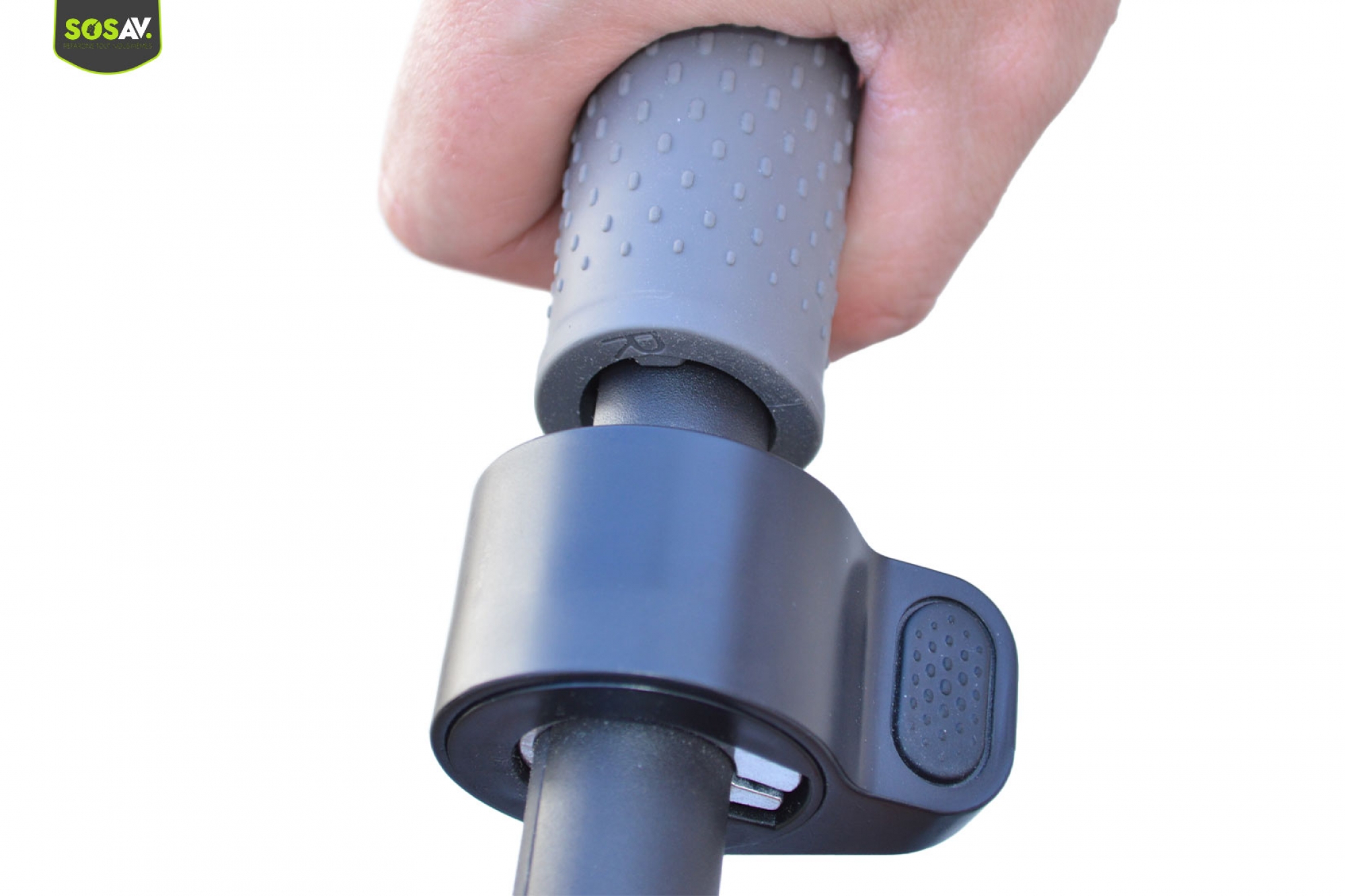

Le remplacement de la poignée et de l'accélérateur sur votre trottinette Xiaomi M365 est une opération qui peut améliorer votre expérience de conduite, en vous offrant un meilleur contrôle et une réactivité accrue. Que vous ayez à faire face à une usure normale ou à un dysfonctionnement spécifique, cette réparation peut sembler complexe, mais elle est parfaitement réalisable avec un peu de patience et les bons outils.
Dans ce tutoriel, nous allons vous accompagner pas à pas dans le processus de remplacement de la poignée et de l'accélérateur de votre Xiaomi M365. Nous débuterons par une liste des outils et pièces nécessaires pour mener à bien cette opération, afin de vous assurer que vous êtes parfaitement préparé avant de commencer. Ensuite, grâce à des instructions détaillées, appuyées par des photos et des vidéos explicatives, nous vous guiderons à travers chaque étape du processus de réparation.
Ce guide a été conçu pour être accessible à tous, des bricoleurs amateurs aux utilisateurs plus expérimentés, en mettant l'accent sur des explications claires et des conseils pratiques. Suivez nos instructions détaillées pour redonner à votre trottinette Xiaomi M365 toute sa fonctionnalité et son confort, et découvrez à quel point il peut être gratifiant de réaliser soi-même ces réparations.

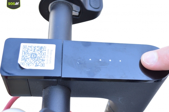

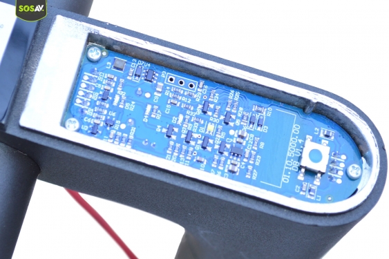

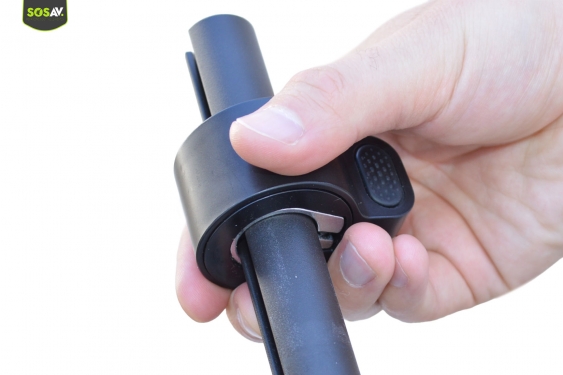

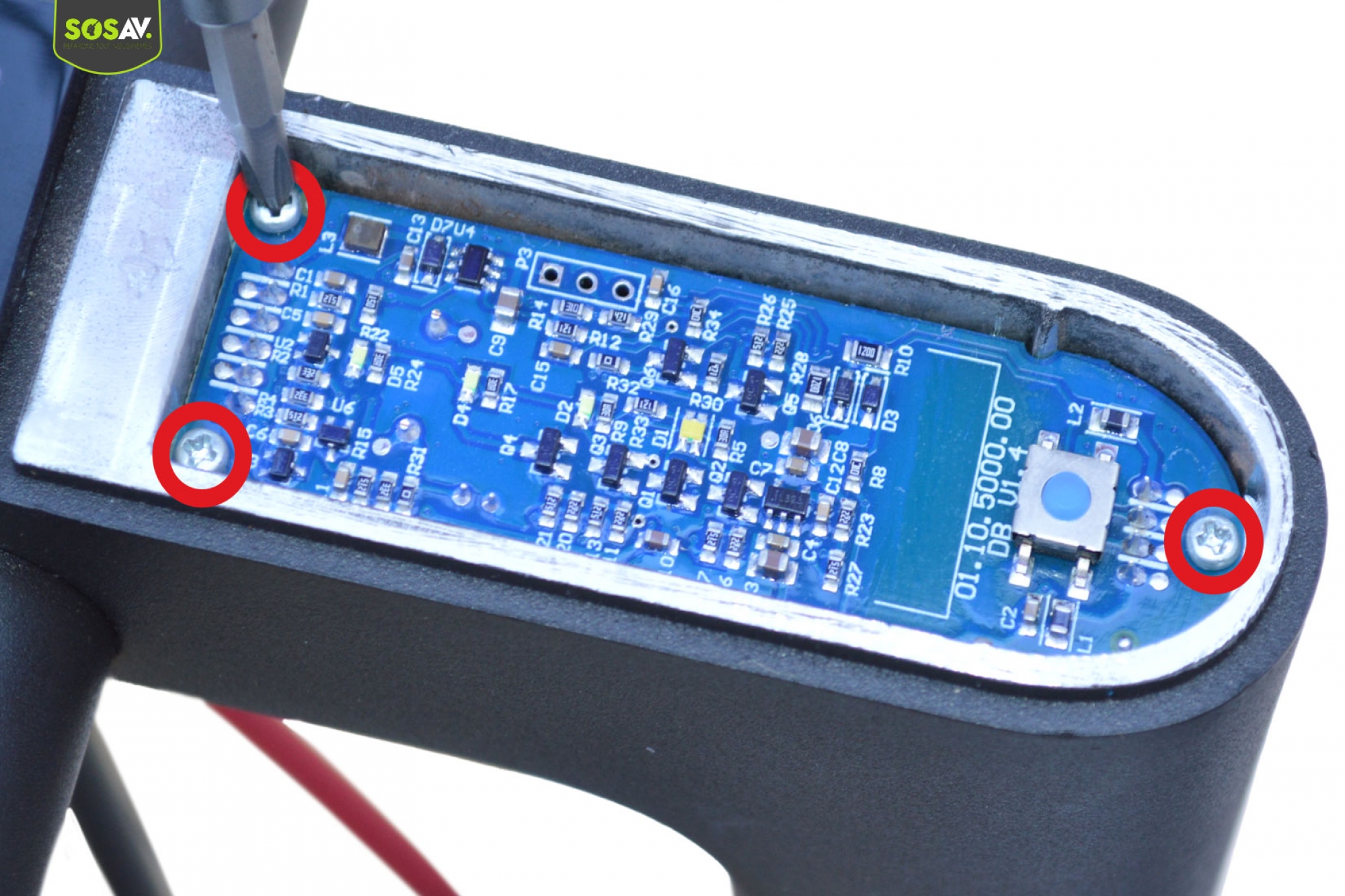

Si cela n'est pas déjà fait, pressez le bouton Power pour éteindre votre appareil.

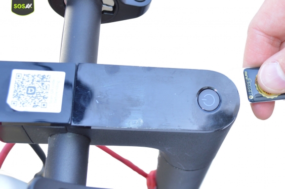

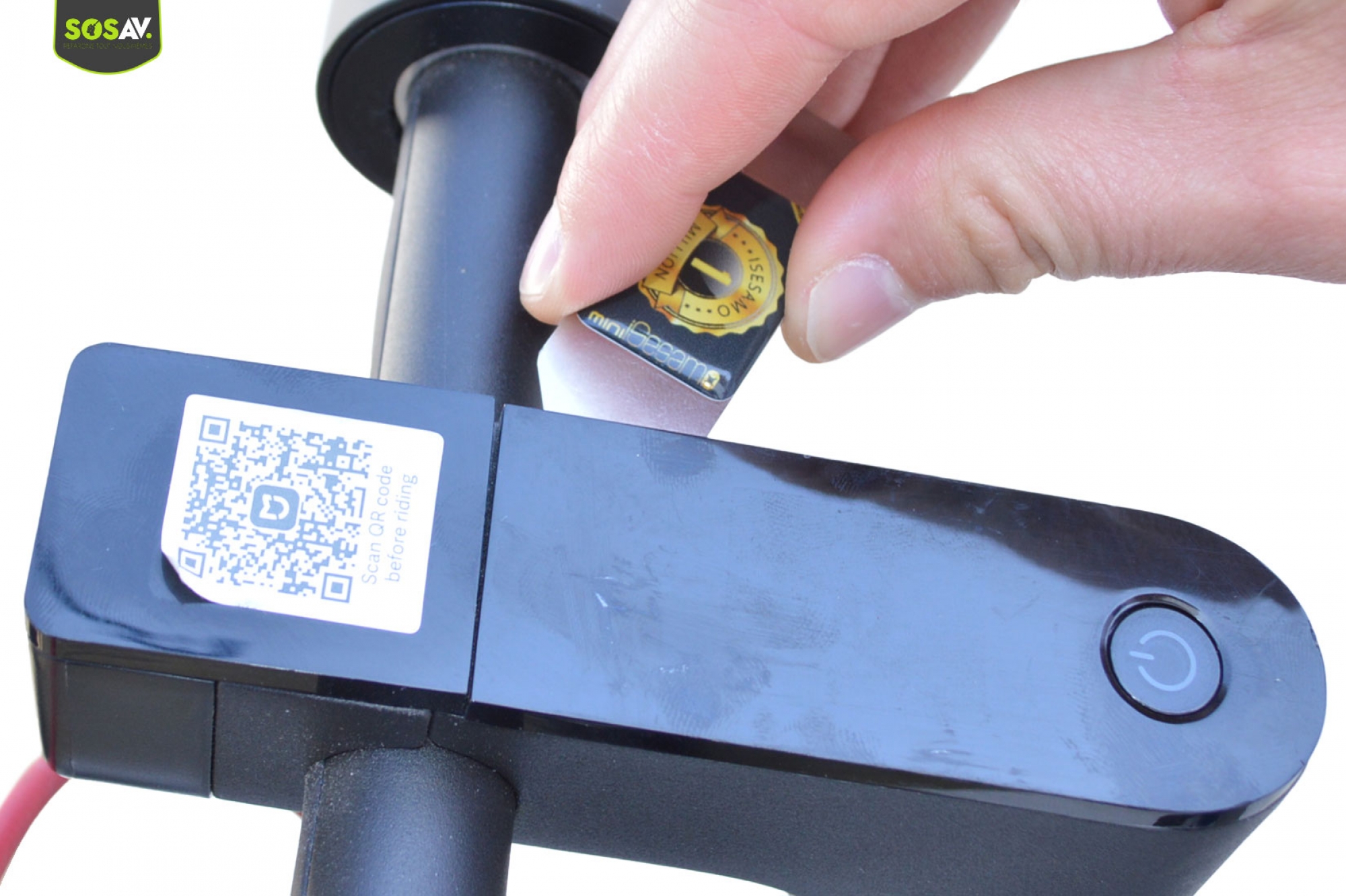

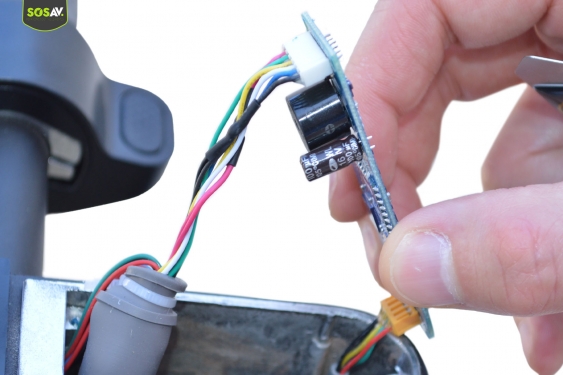

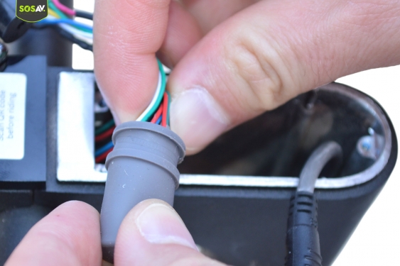

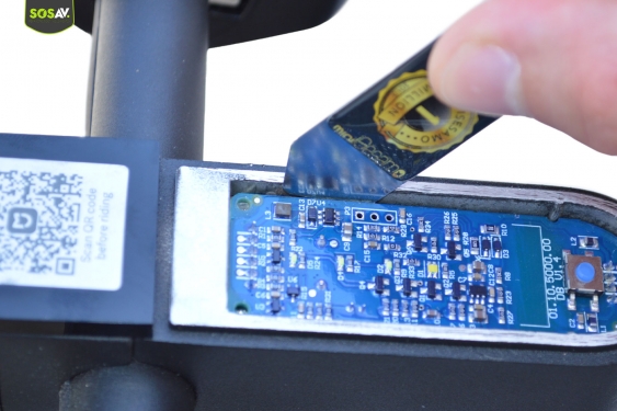

Utilisez le mini iSesamo pour faire sortir la carte de la trottinette.

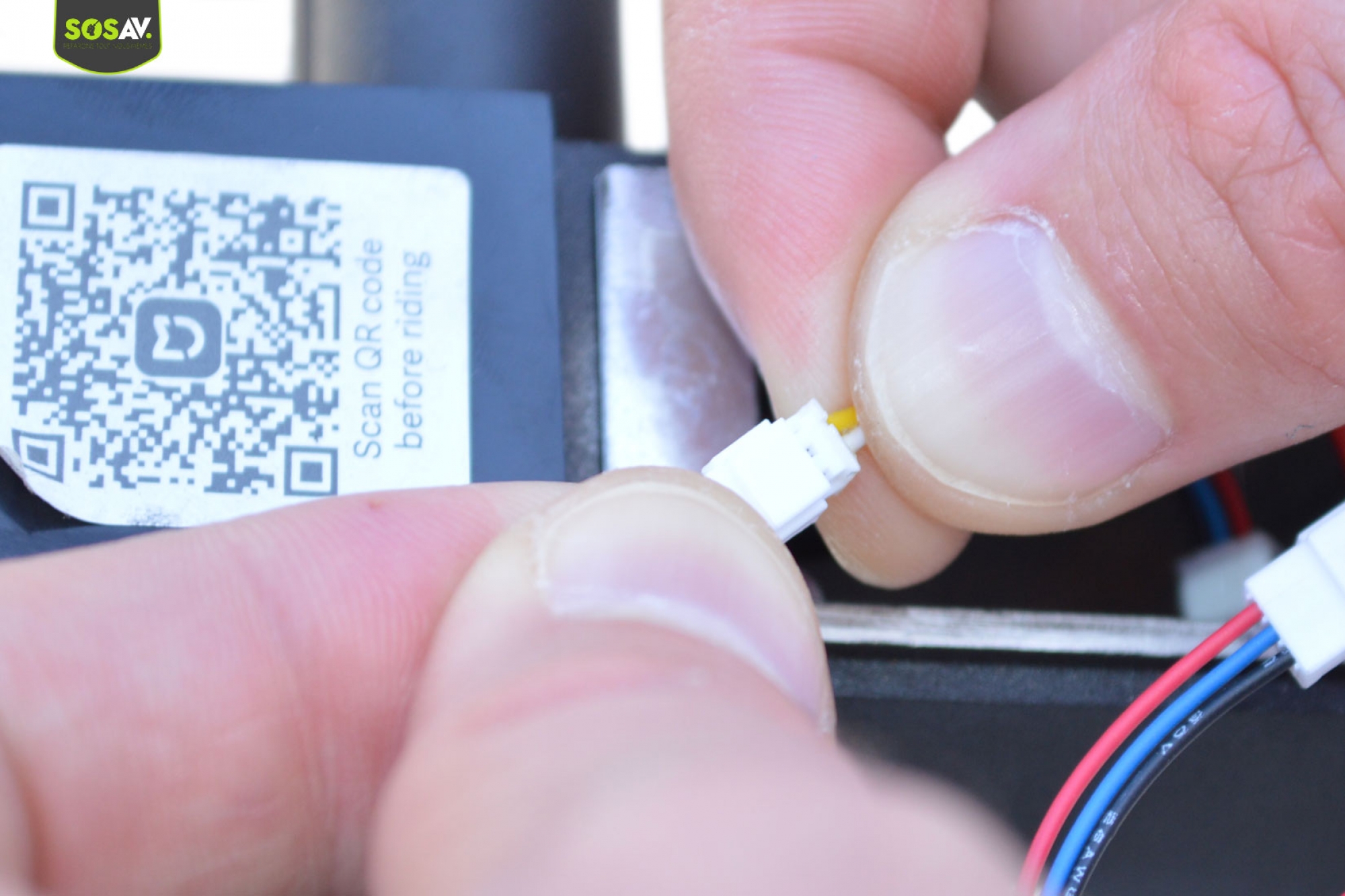

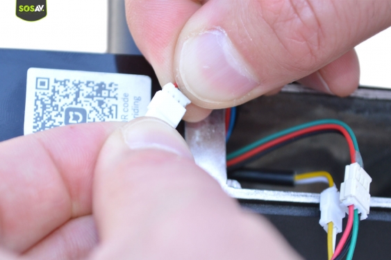

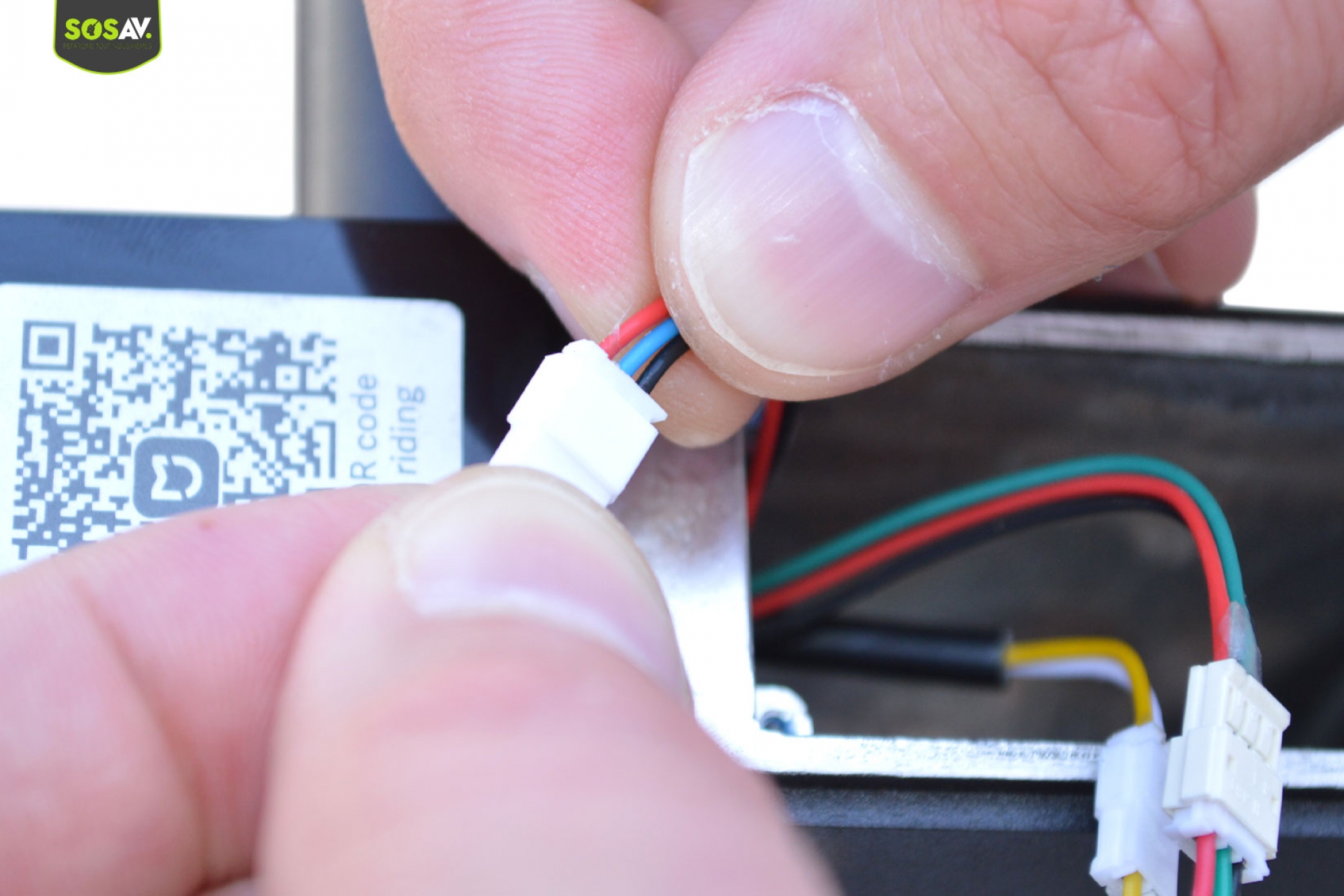

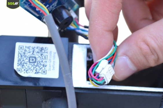

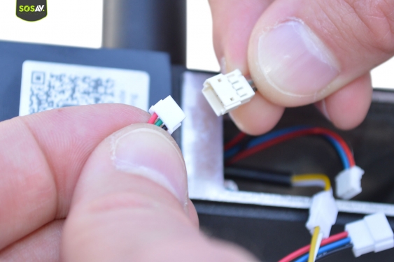

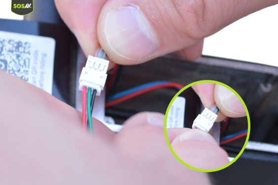

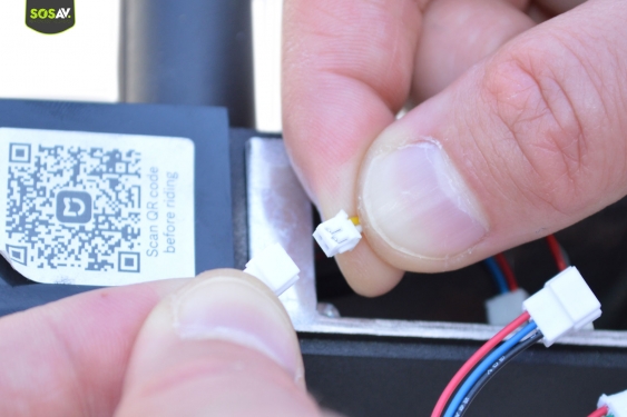

Recommencez avec la nappe composée des fils de couleur, rouge vert et noir.

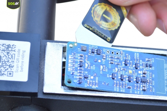

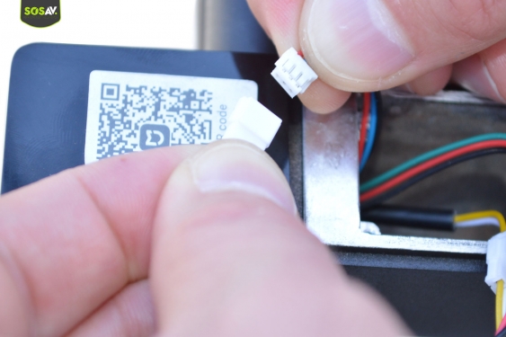

Ensuite, débranchez la nappe principale pour libérer la carte du tableau de bord.

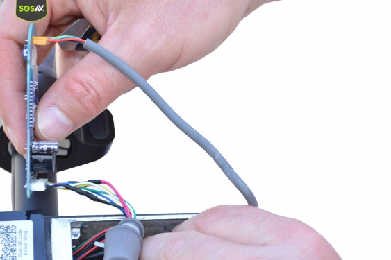

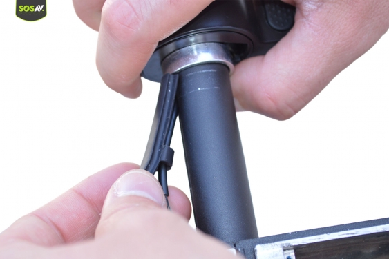

Faites le glisser vers la sortie en faisant attention aux fils.
