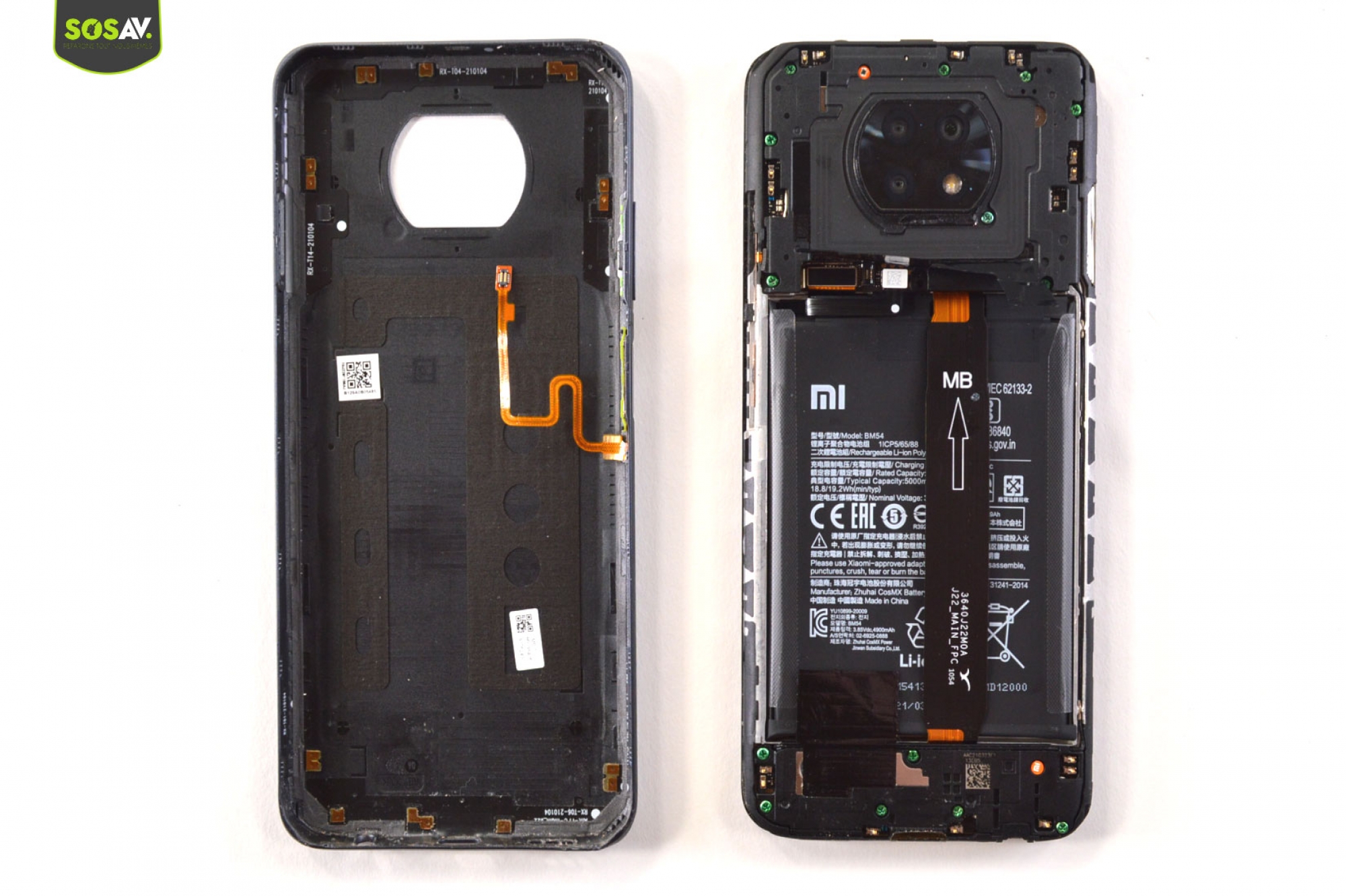

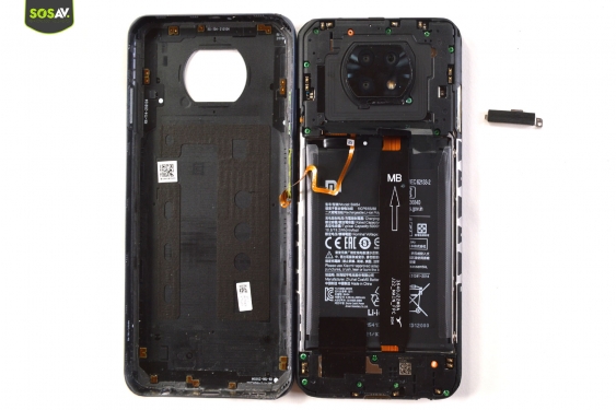

Faites doucement glisser l'outil sur tout le pourtour la face arrière.

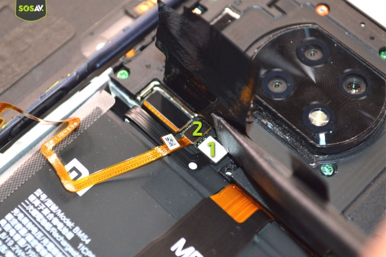

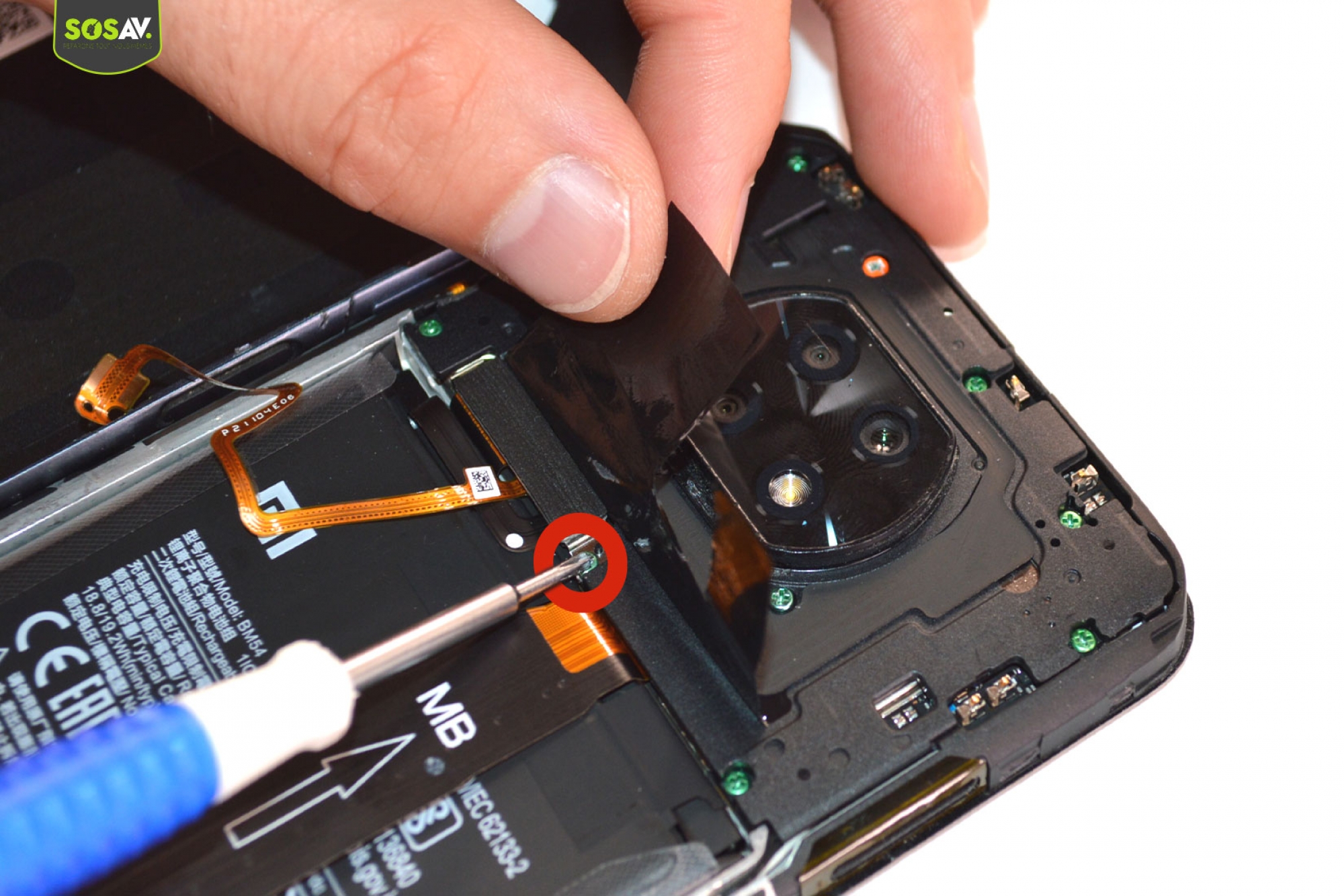

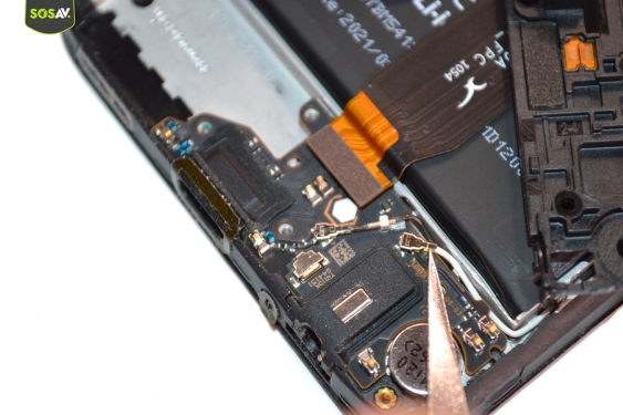

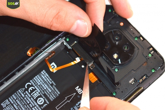

Ôtez la plaquette métallique avant de déconnecter la nappe de la batterie puis celle du lecteur d'empreintes.

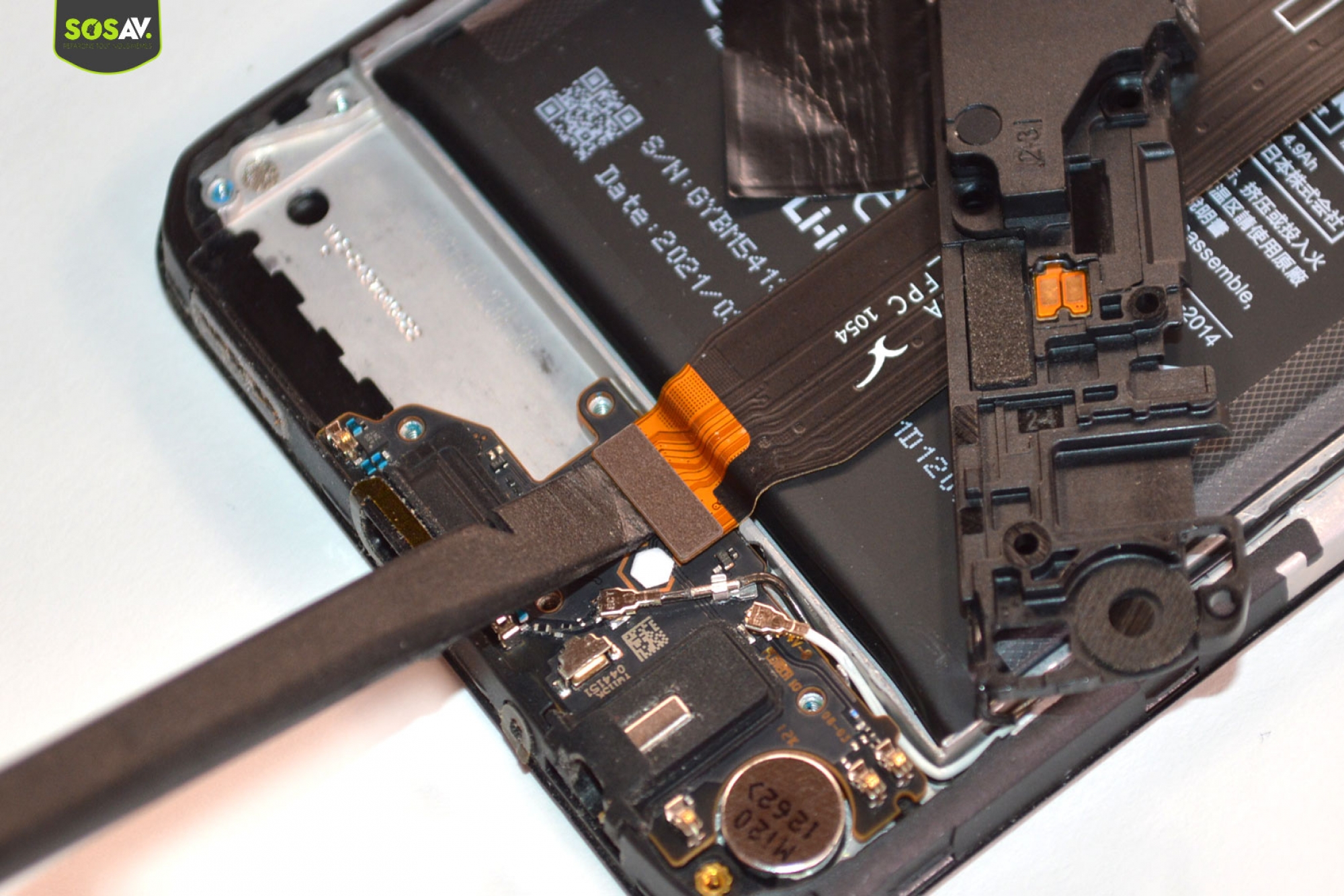

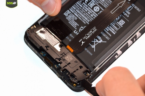

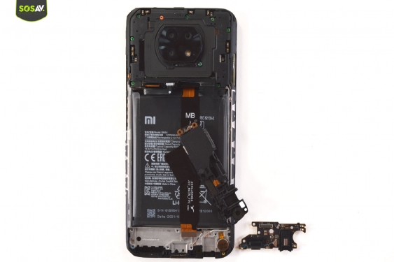

Retirez ensuite le haut-parleur externe.
