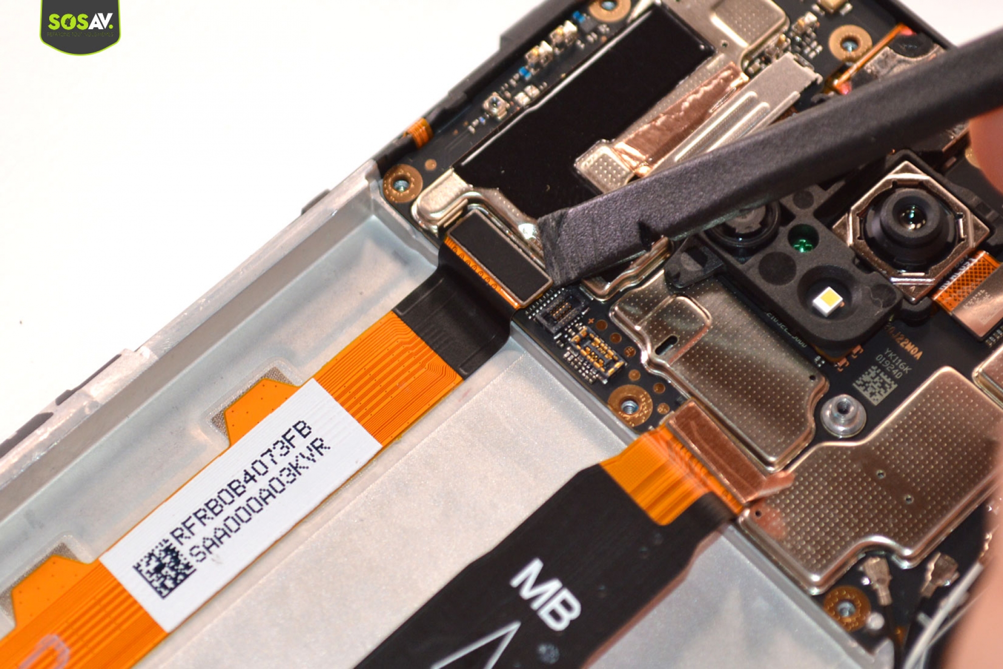

Servez-vous de la spatule en nylon pour déconnecter la nappe.

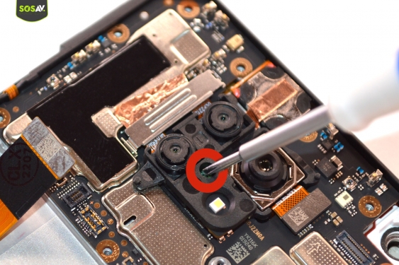

Ôtez la plaquette métallique avant de déconnecter la nappe de la batterie puis celle du lecteur d'empreintes.

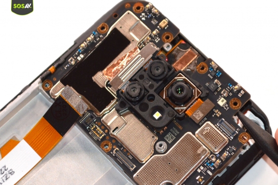

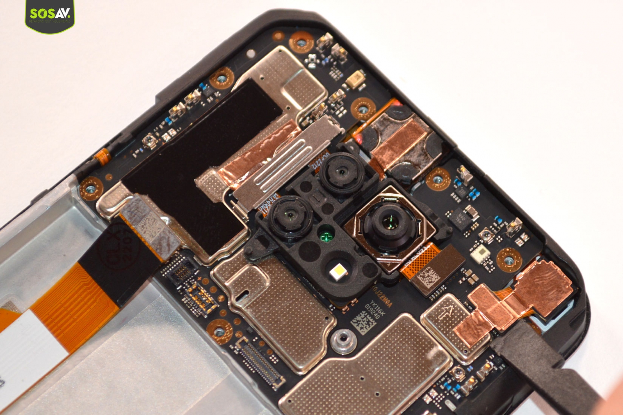

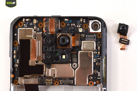

Retirez ensuite l'antenne NFC avec la spatule en nylon.
L'antenne NFC est retirée.

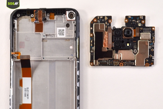

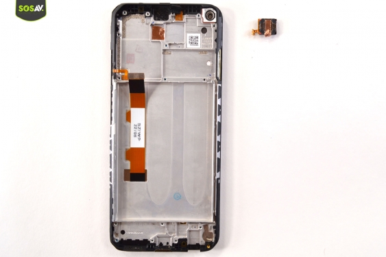

La carte mère se détachera une fois cette étape faite.

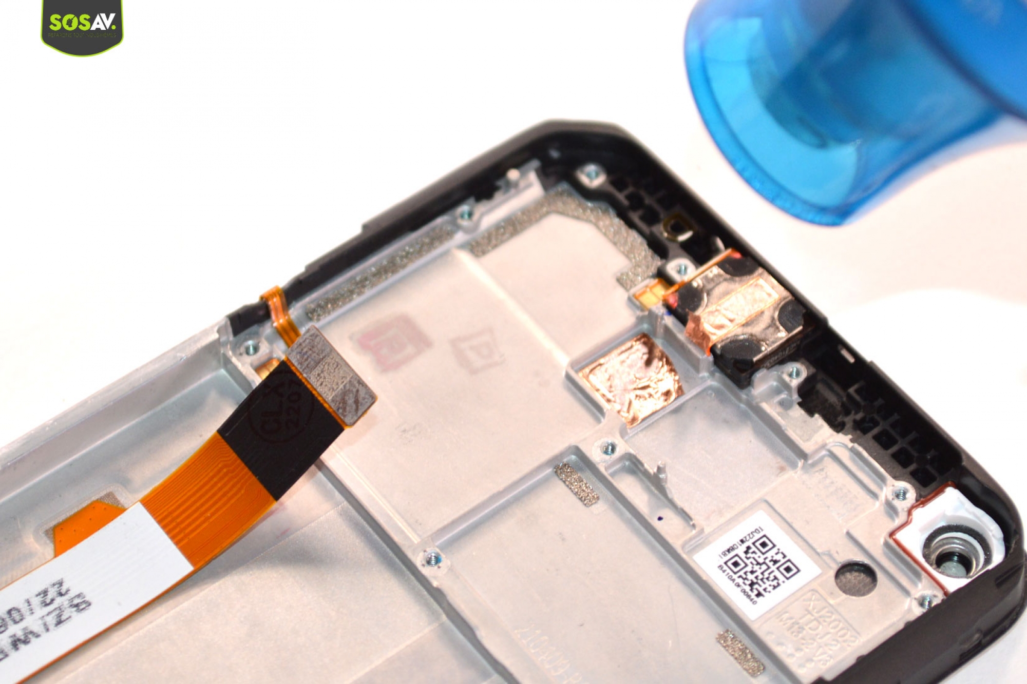

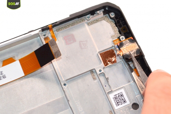

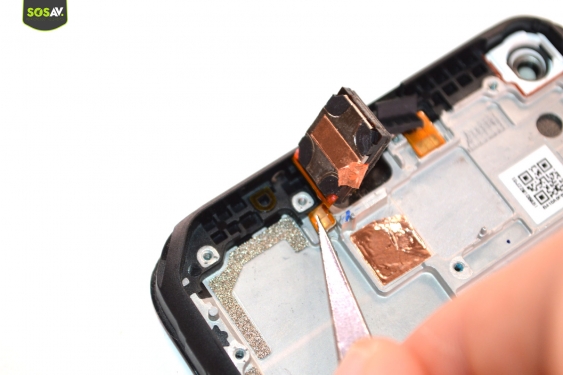

Ensuite avec votre pince décollez-le en commençant par le coté droit puis par la nappe.
