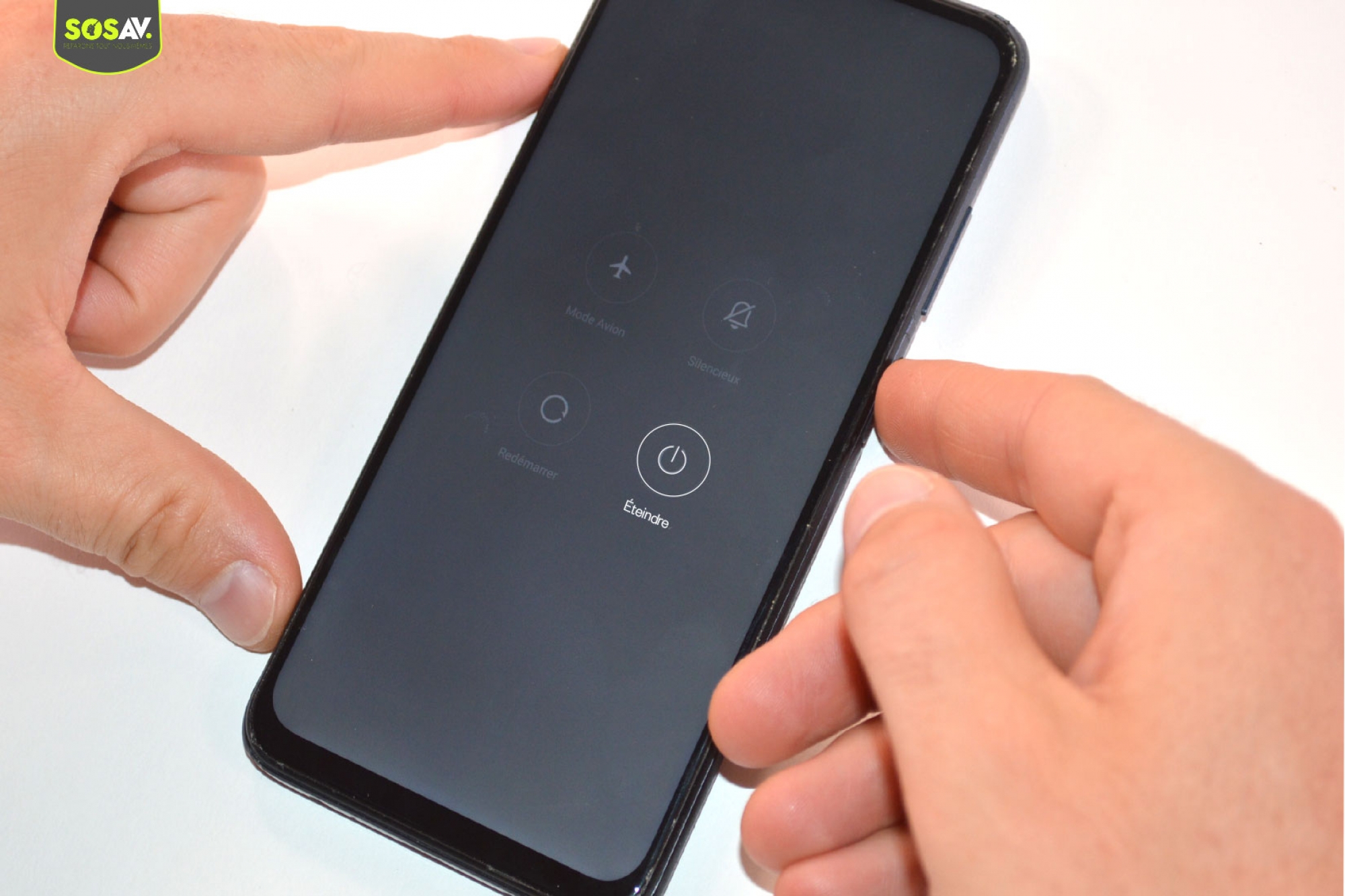

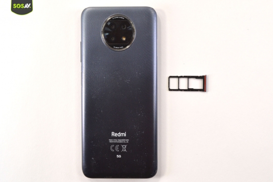

Pour faire cela, appuyez sur le bouton On/Off situé sur le côté droit, puis confirmez en procédant à l'option "Éteindre".

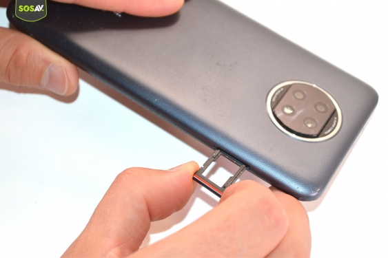

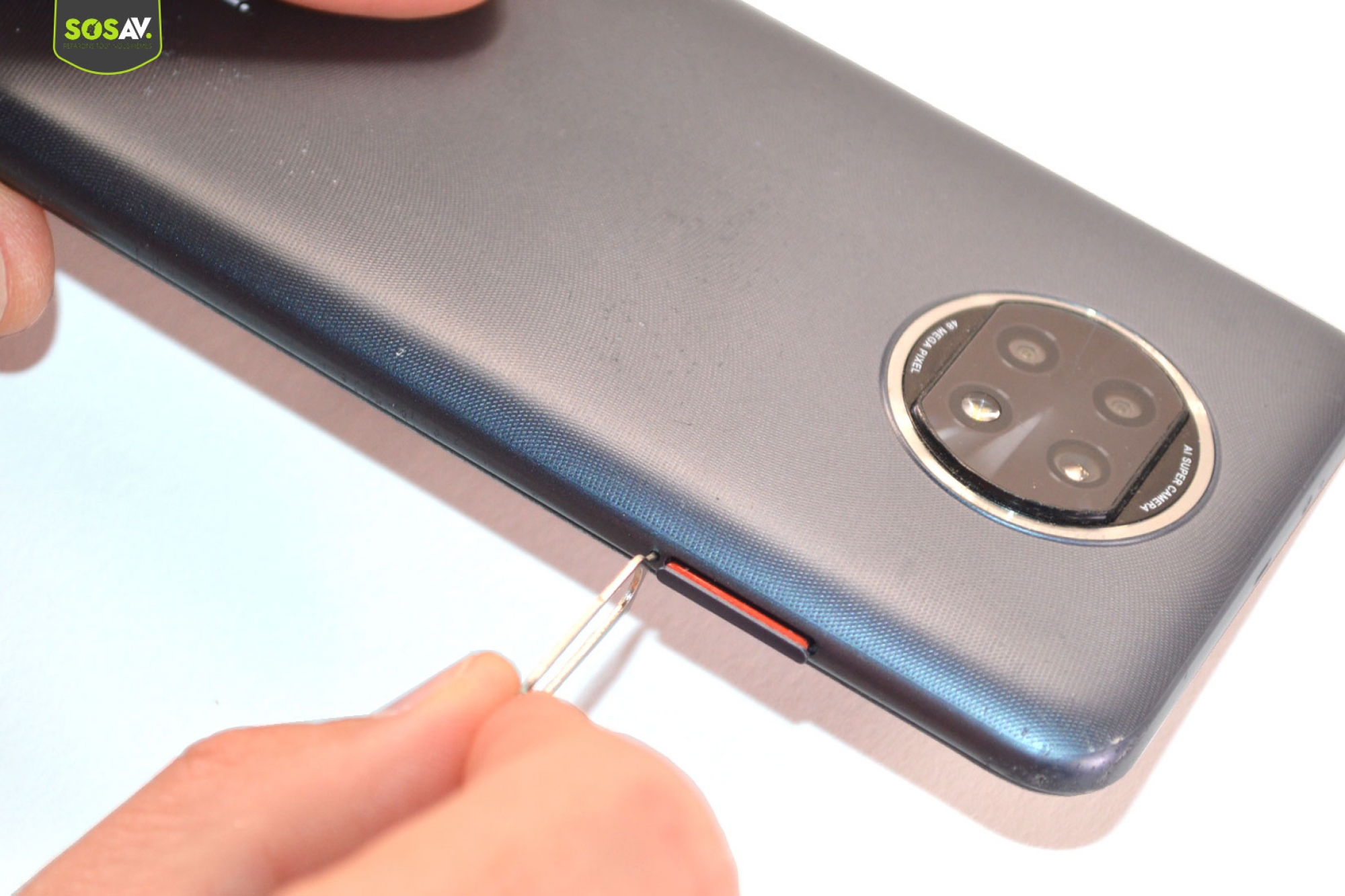

En appliquant une légère pression, vous sentirez le tiroir s'éjecter automatiquement. Il vous suffit ensuite de le retirer.

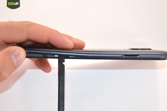

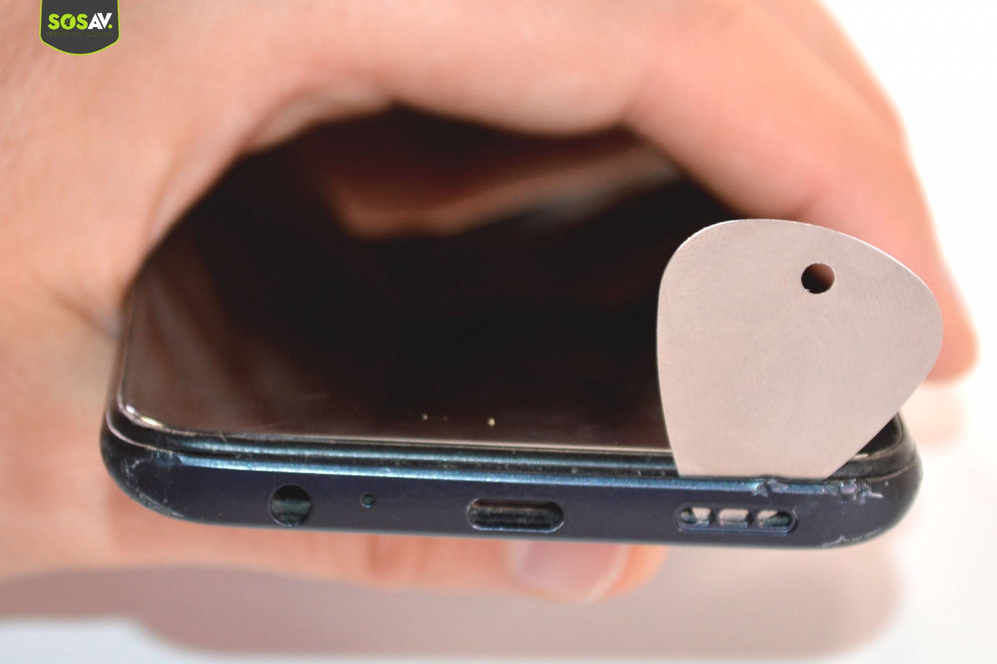

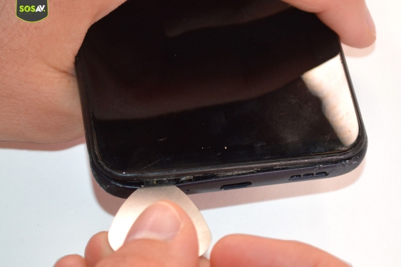

Prenez le relais avec un levier, plus doux pour la suite des opérations !
Faites doucement glisser l'outil sur tout le pourtour la face arrière.

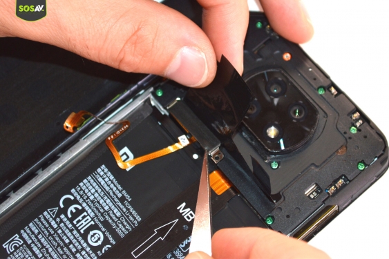

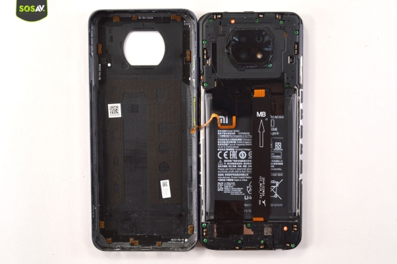

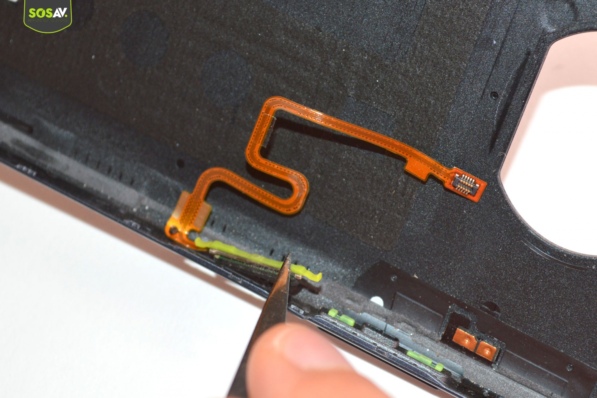

Servez-vous de la spatule en nylon pour déconnecter la nappe.

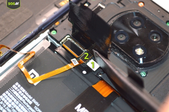

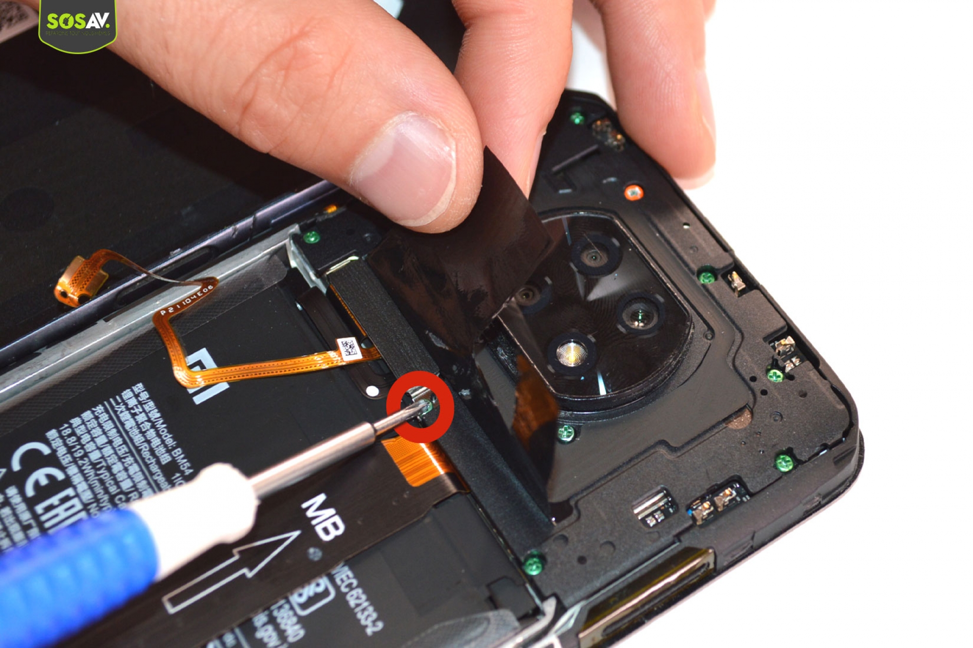

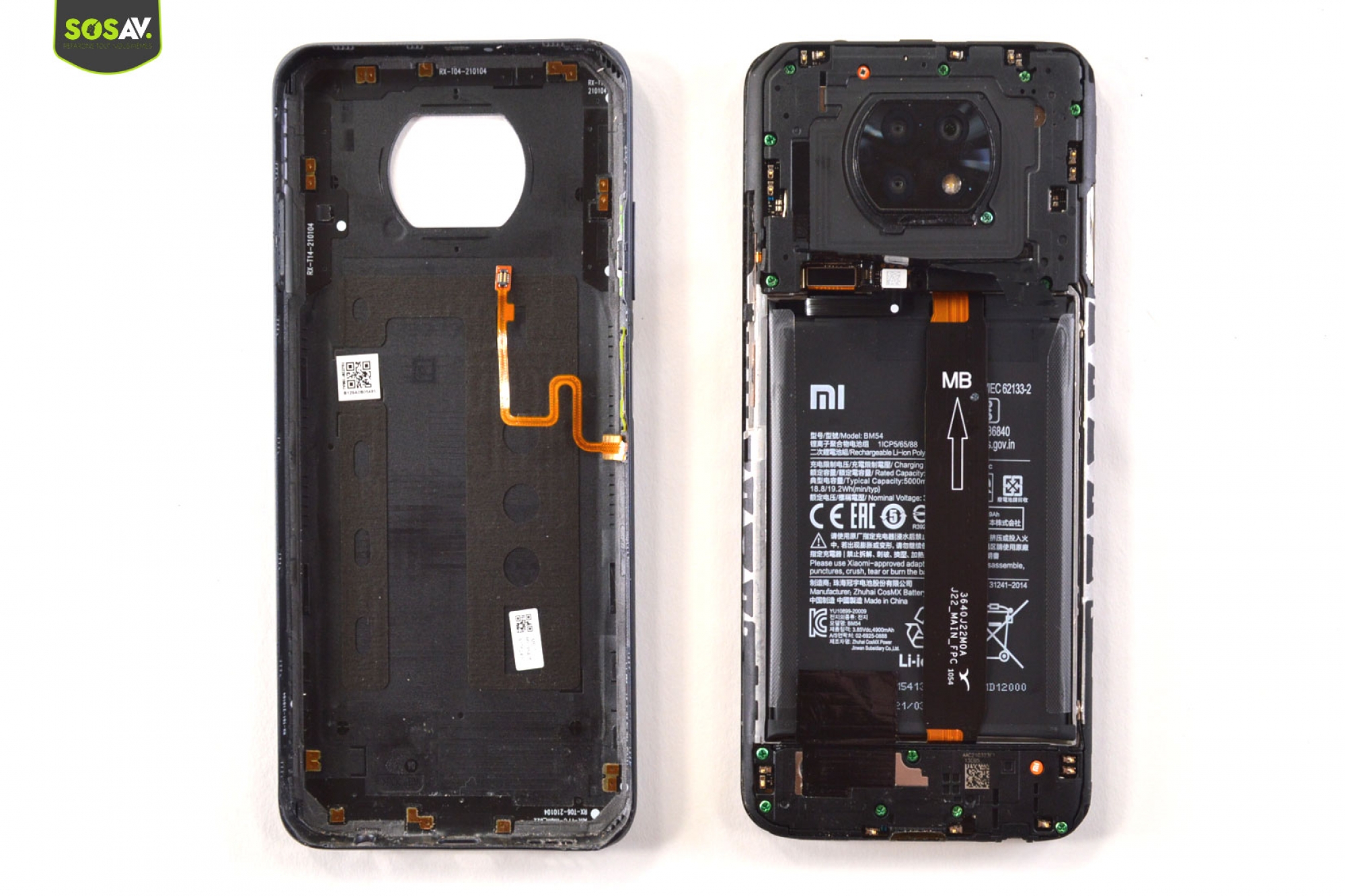

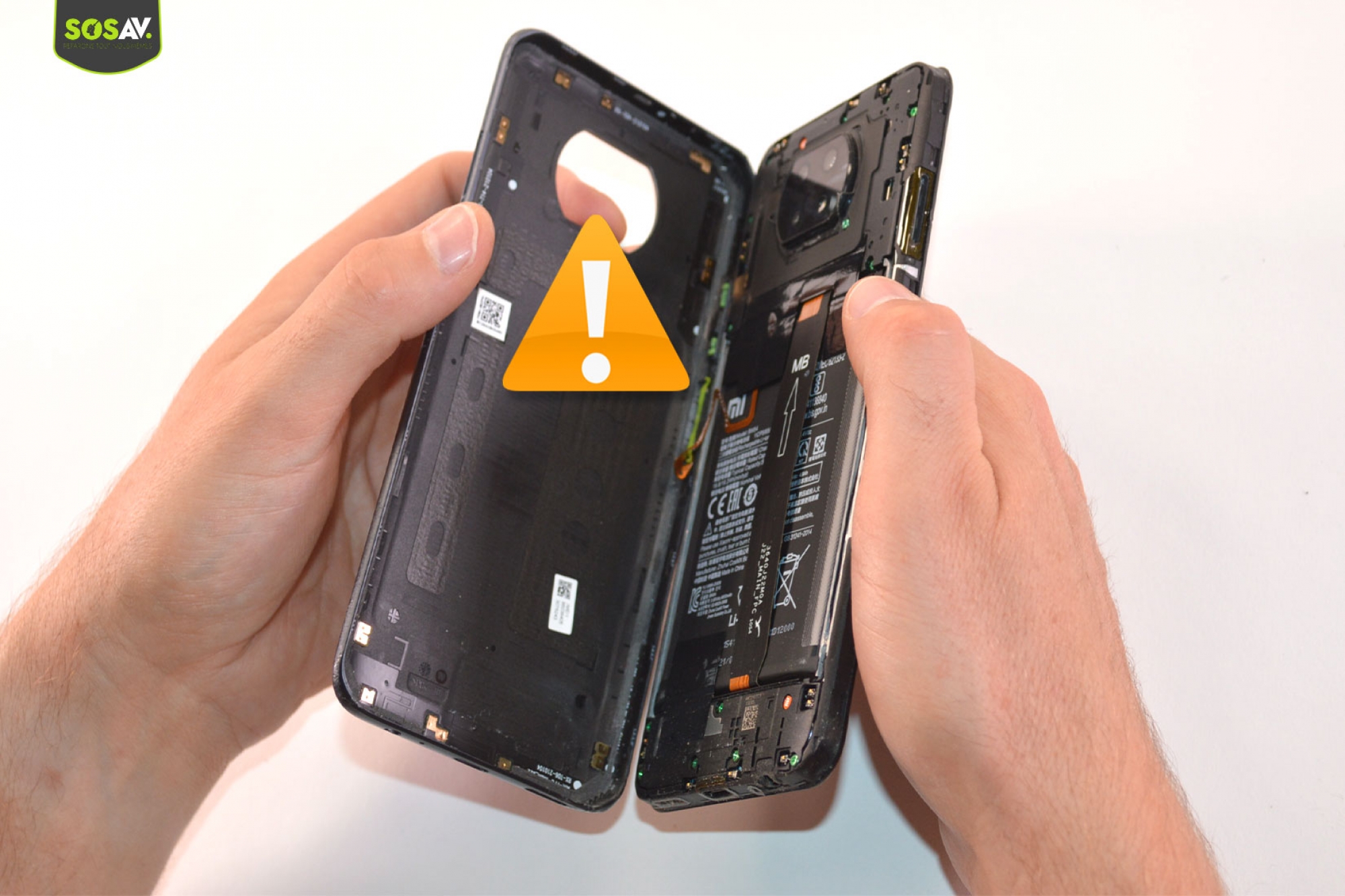

Récupérez la plaquette de protection en métal avant de déconnecter la nappe de la batterie puis celle du lecteur d'empreintes.

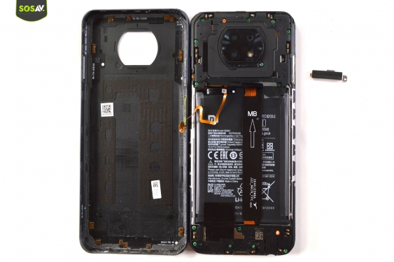

Dans ce cas, attrapez le composant avec la pincette en métal pour le sortir et l'installer sur la nouvelle coque arrière.
