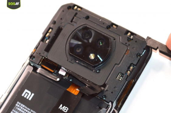

Faites doucement glisser l'outil sur tout le pourtour la face arrière.

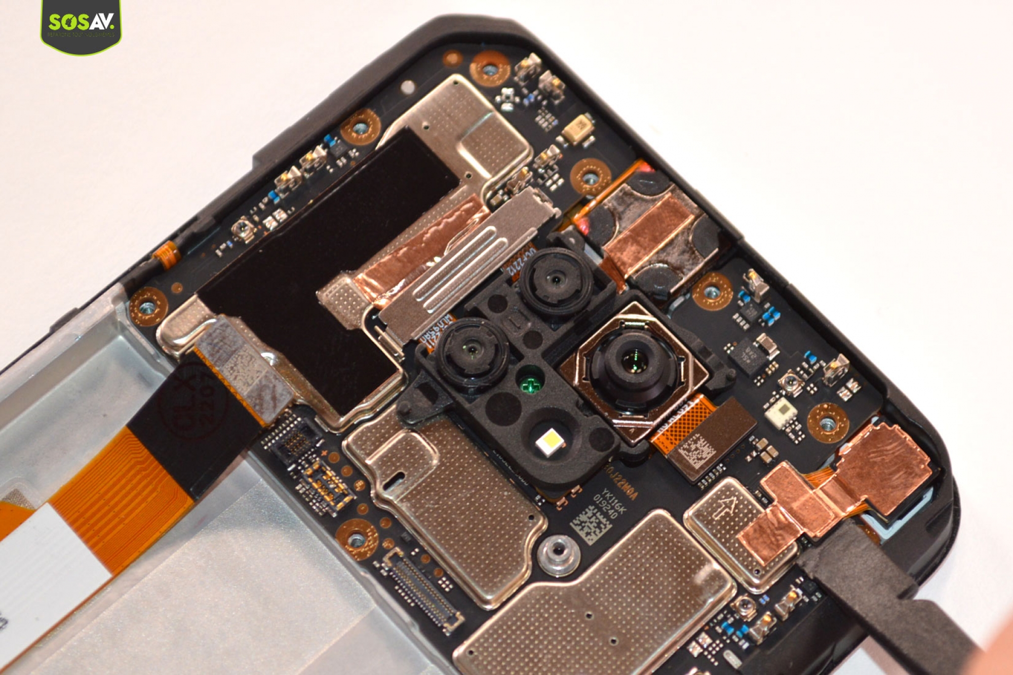

Servez-vous de la spatule en nylon pour déconnecter la nappe.

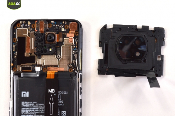

Ôtez la plaquette métallique avant de déconnecter la nappe de la batterie puis celle du lecteur d'empreintes.
