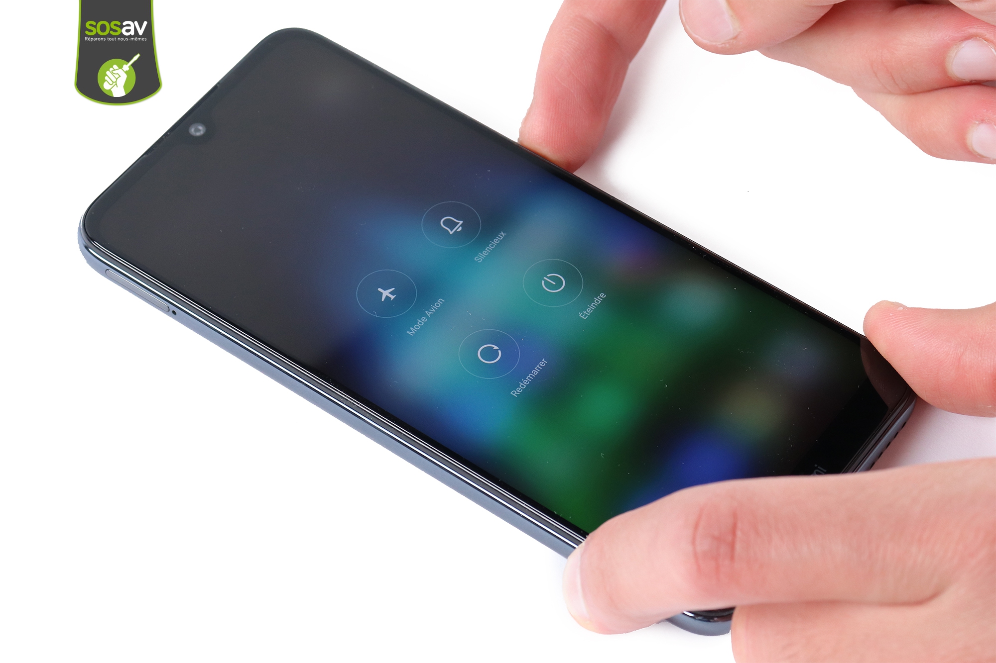

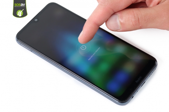

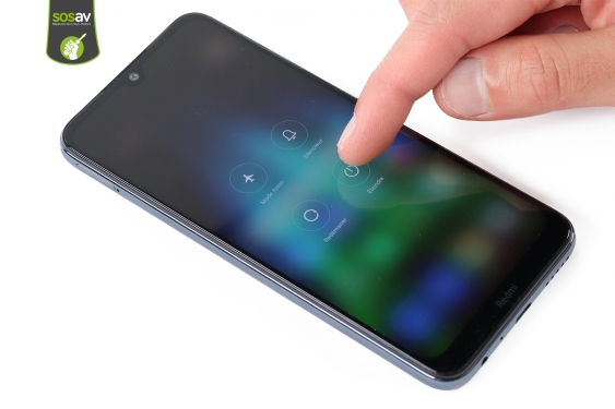

Avant de changer votre écran Xiaomi Redmi Note 8T, nous vous recommandons d'éteindre le téléphone, pour des raisons de sécurité évidentes.Pour cela, appuyez sur le bouton On/Off situé sur la tranche droite, puis validez par "Eteindre".

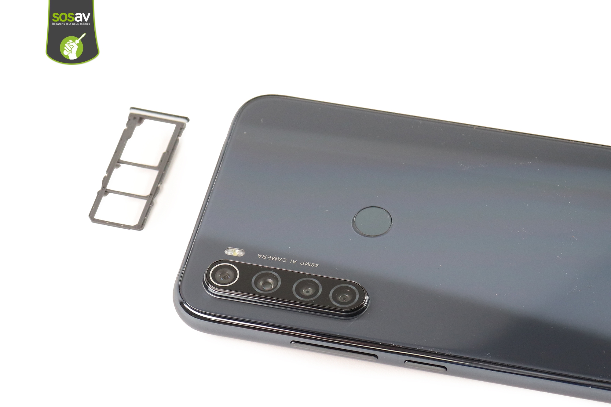

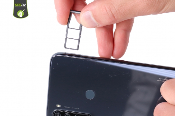

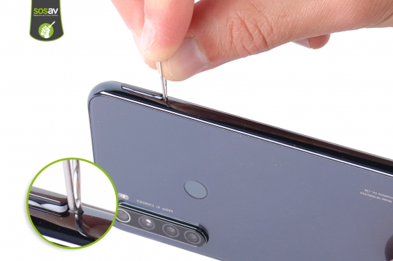

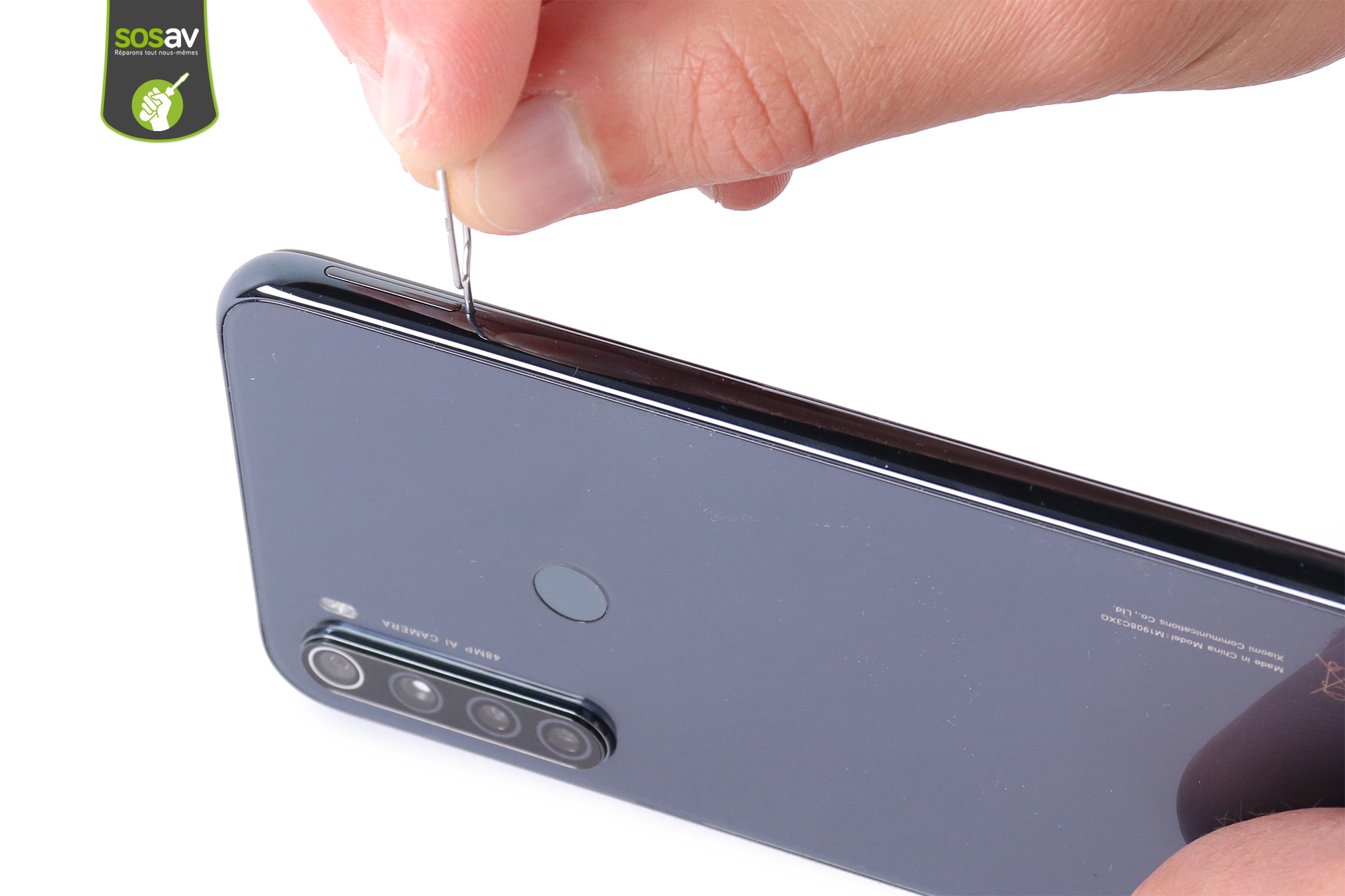

Insérez l'éjecteur SIM (présent dans la boîte de votre Xiaomi ou dans notre kit outils) dans le trou du tiroir SIM se trouvant sur la tranche opposée du téléphone.En exerçant une légère pression, vous allez sentir le tiroir s'éjecter de lui-même. Vous n'avez plus qu'à le retirer.
Le tiroir SIM & SD est extrait en moins de 2 minutes !

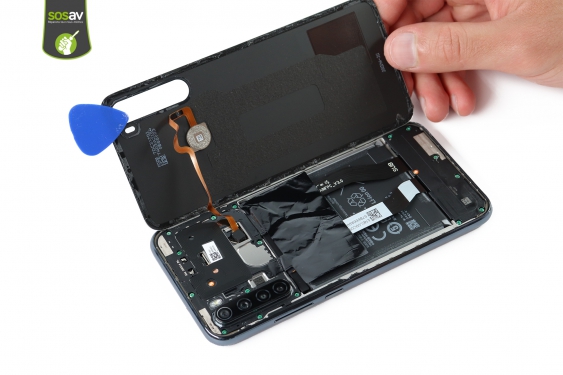

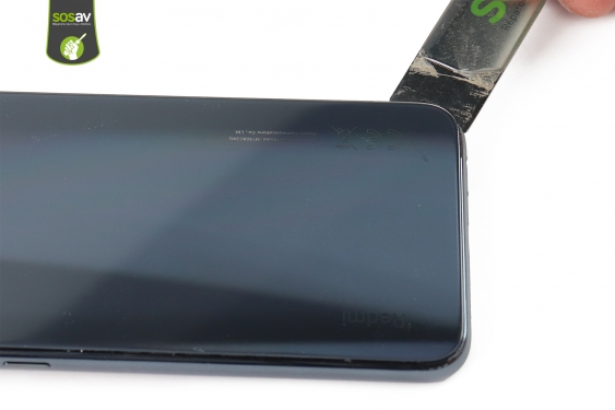

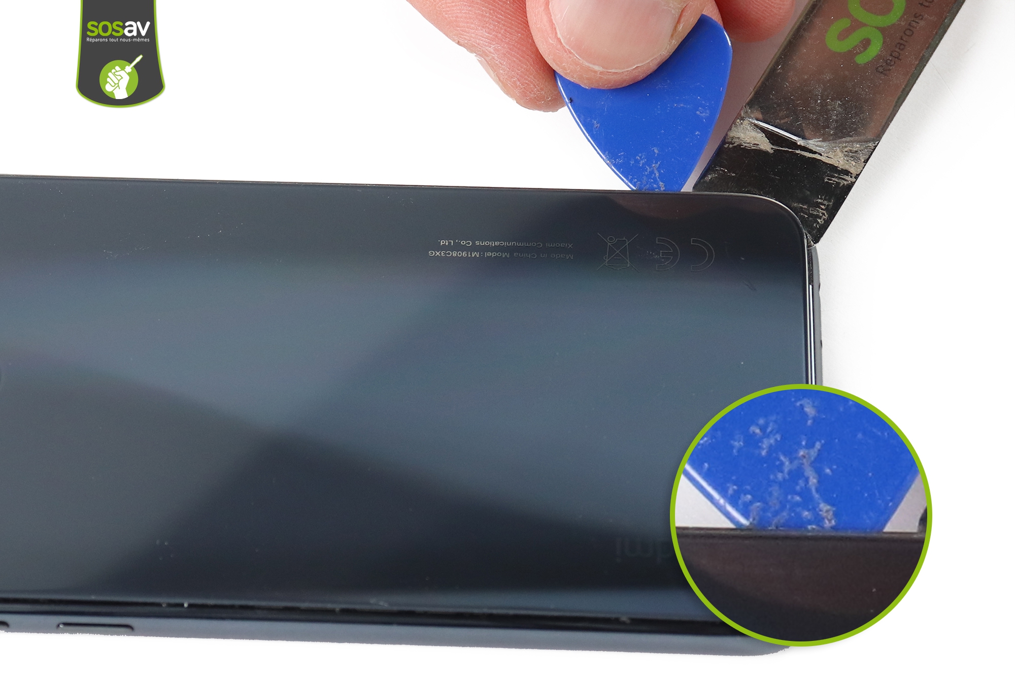

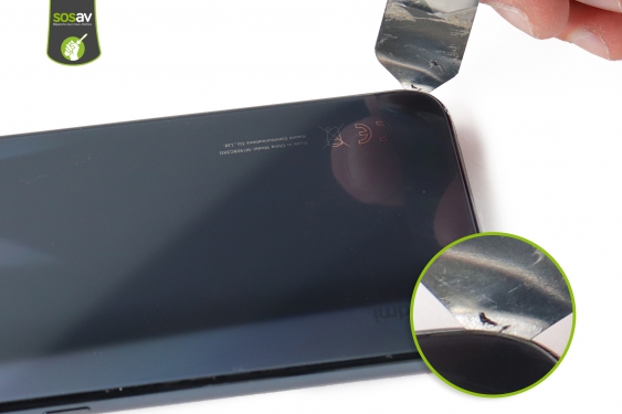

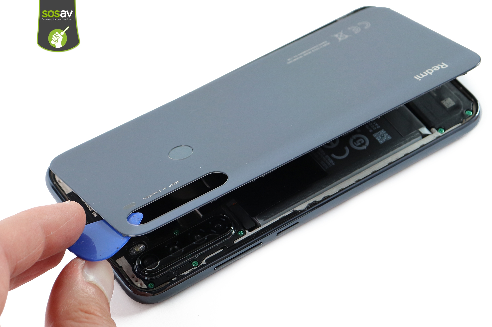

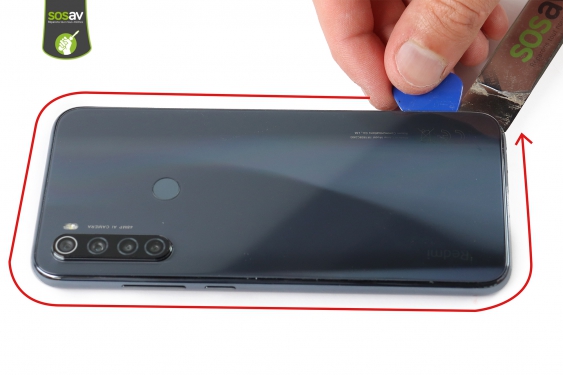

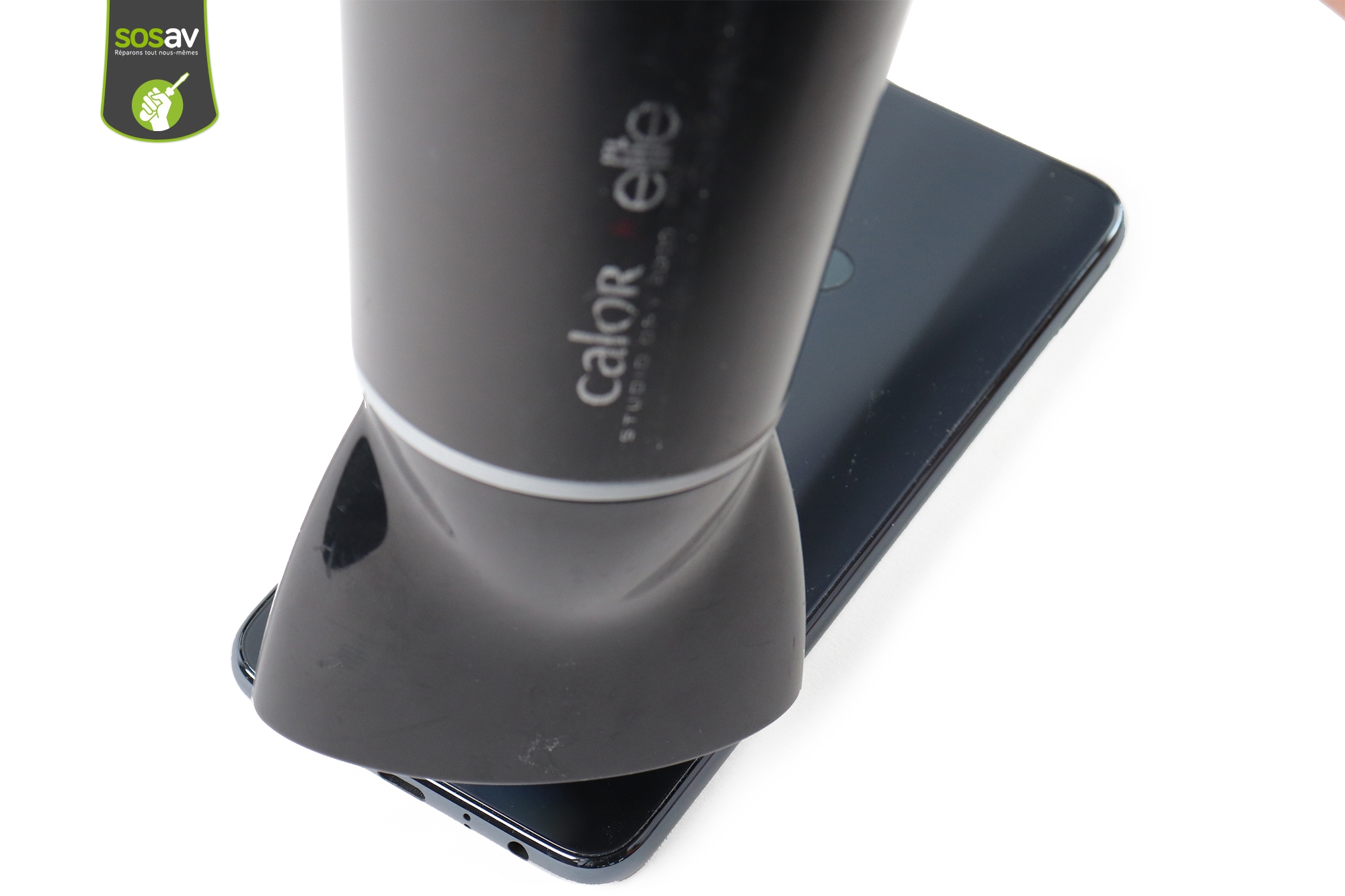

Faites un tour par la salle de bain pour récupérer votre sèche-cheveux et chauffez 1 à 2 minutes la face arrière afin de ramollir la colle qui la maintient.Introduisez délicatement la spatule iSesamo entre la vitre et le châssis pour créer une ouverture.
N'hésitez pas à chauffer de nouveau la vitre arrière au cas où il y aurait une résistance. La vitre est fragile et peut facilement se briser si vous allez trop vite !

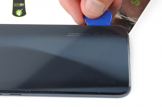

Prenez le relais avec un médiator, plus doux pour la suite des opérations !Faites doucement glisser le médiator sur tout le pourtour la face arrière.

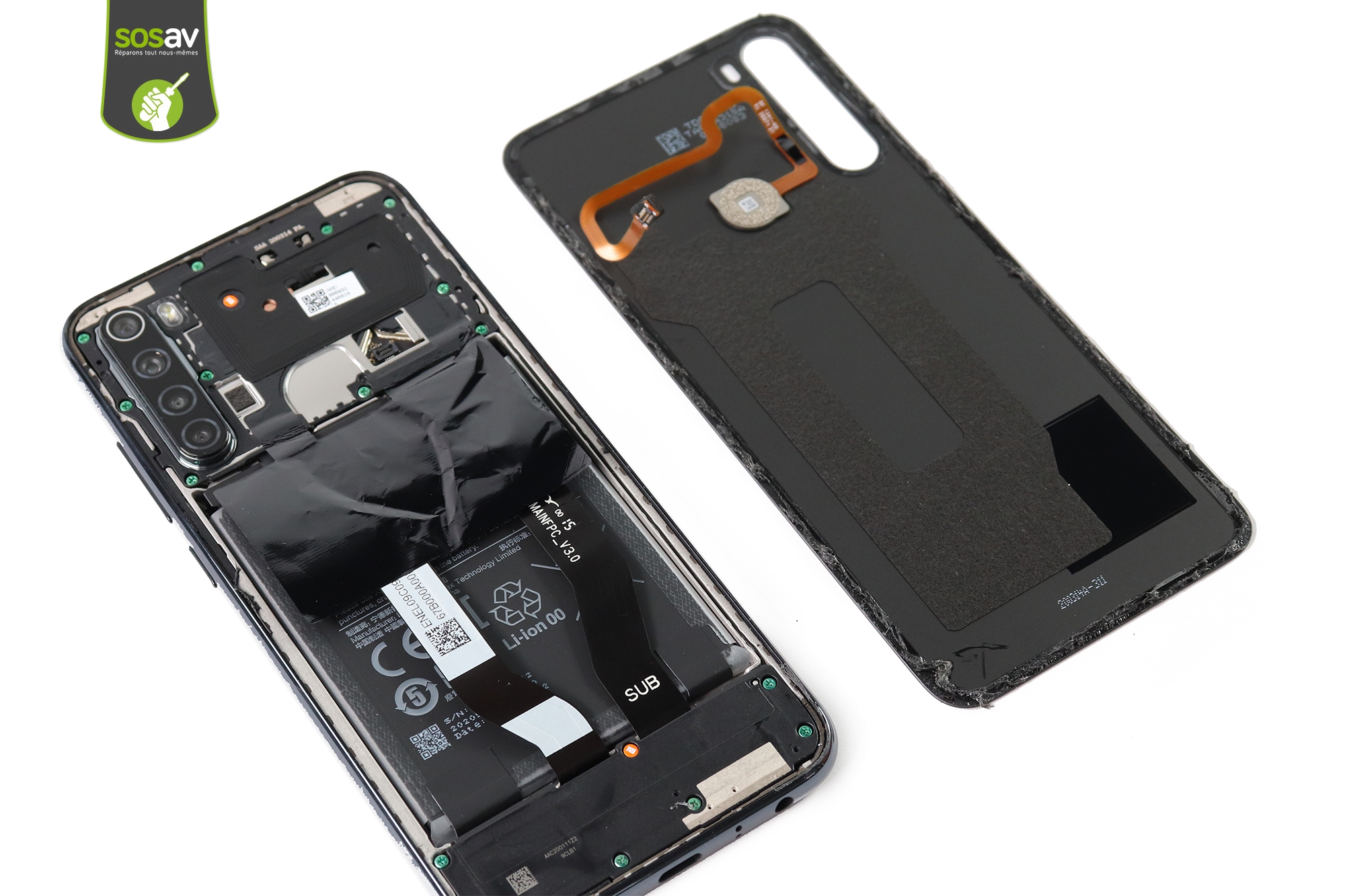

Ouvrez la face arrière à la manière d'un livre.

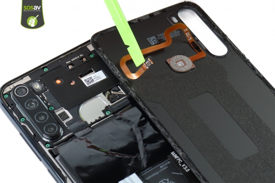

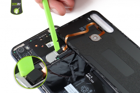

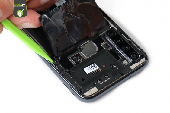

Attention, elle est toujours retenue par la nappe du capteur d'empreinte !Servez-vous de la spatule en nylon pour déconnecter la nappe.
La face arrière est séparée et partiellement démontée.

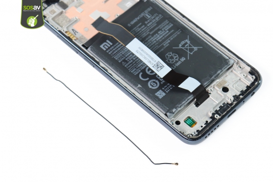

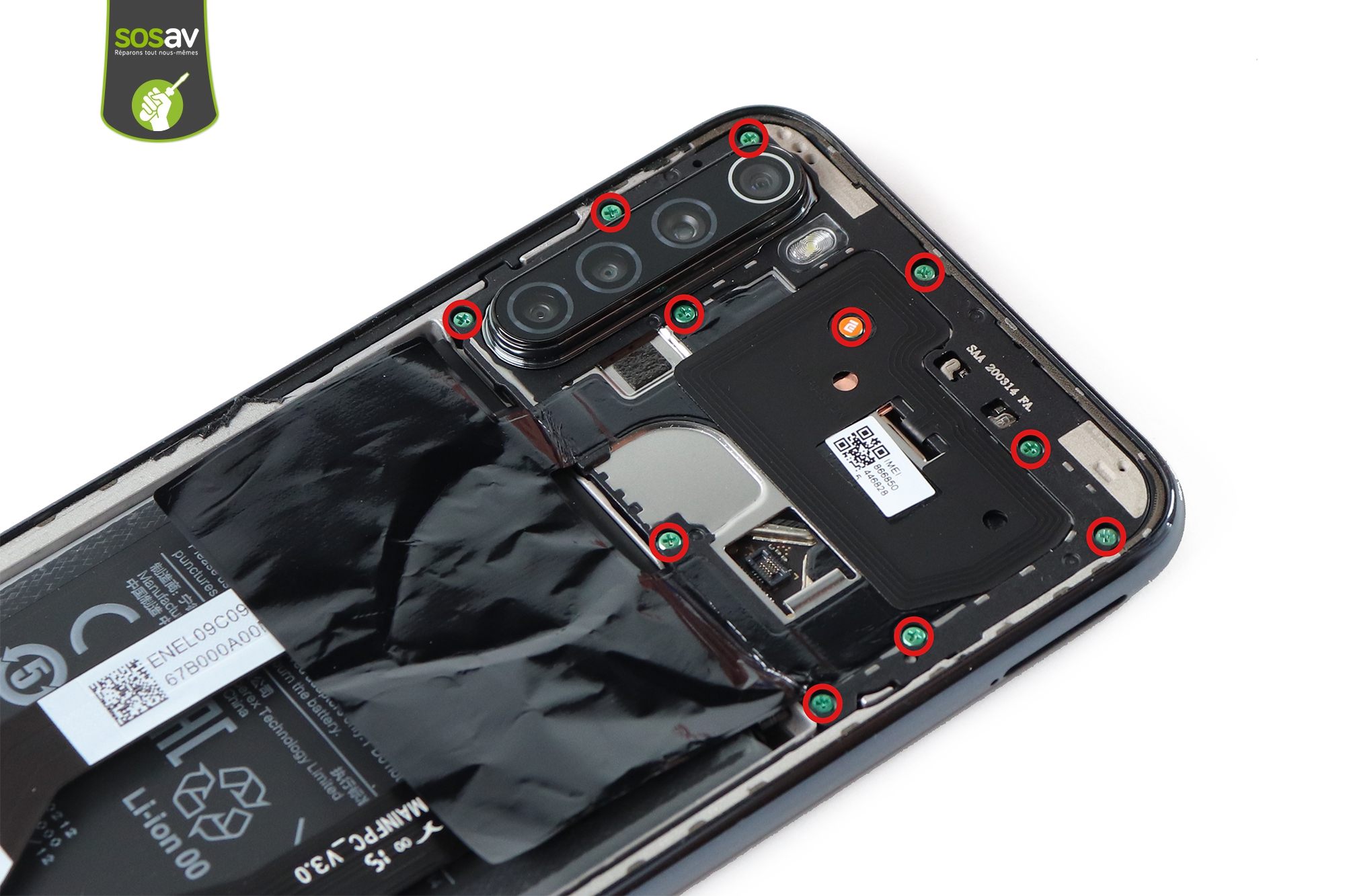

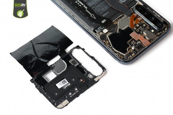

Dévissez les 11 vis curciformes entourées en rouge. (Photo 1)Puis sortez l'antenne NFC.

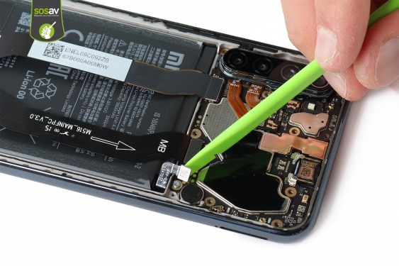

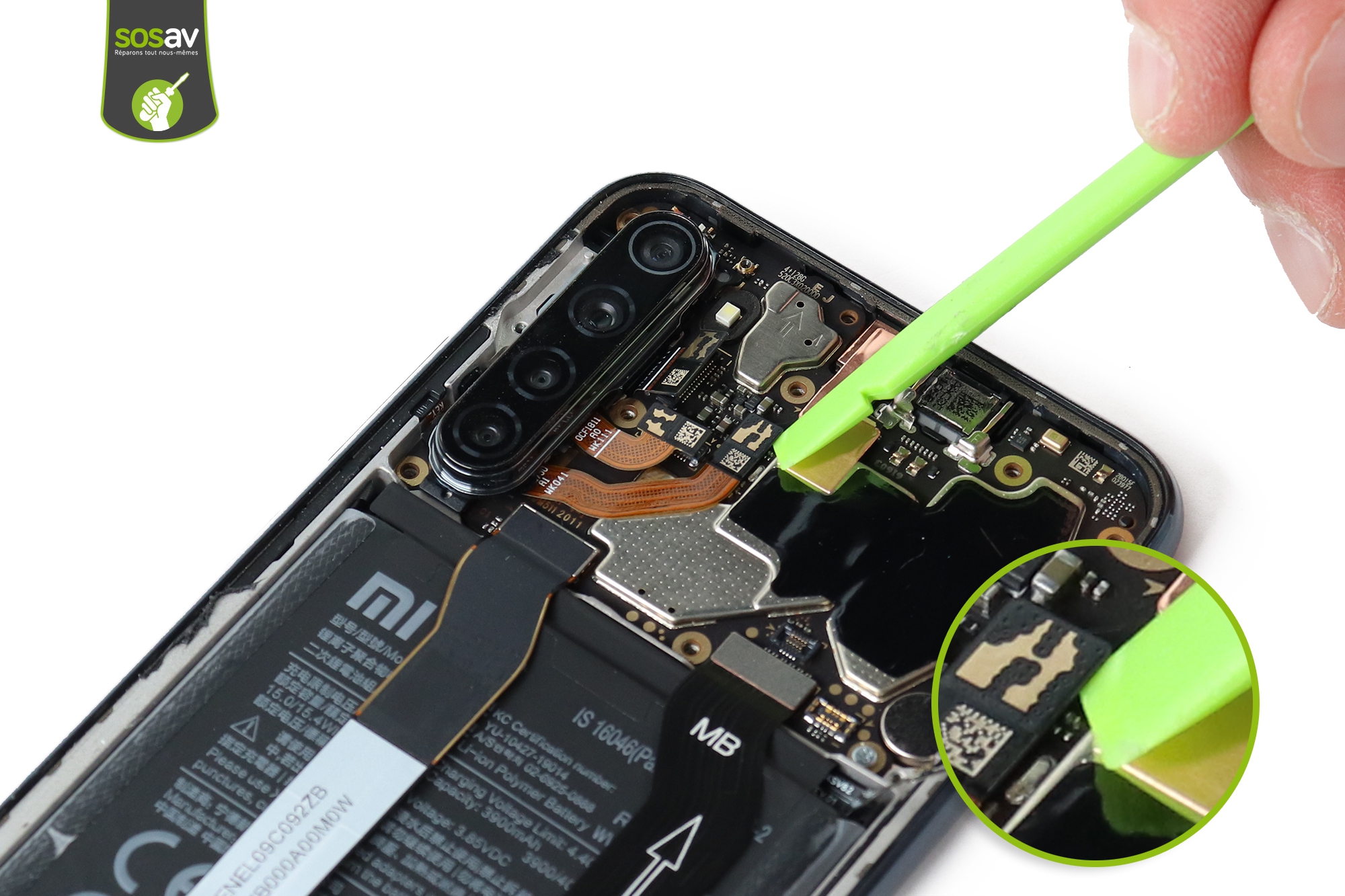

Déconnectez la nappe de la batterie.
Il s'agit d'une précaution pour éviter les éventuels courts-circuits lors de votre réparation Xiaomi !

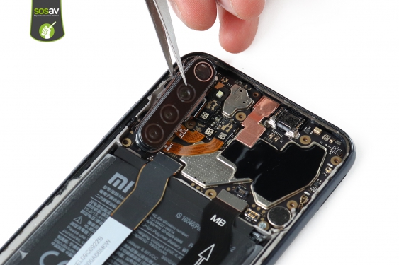

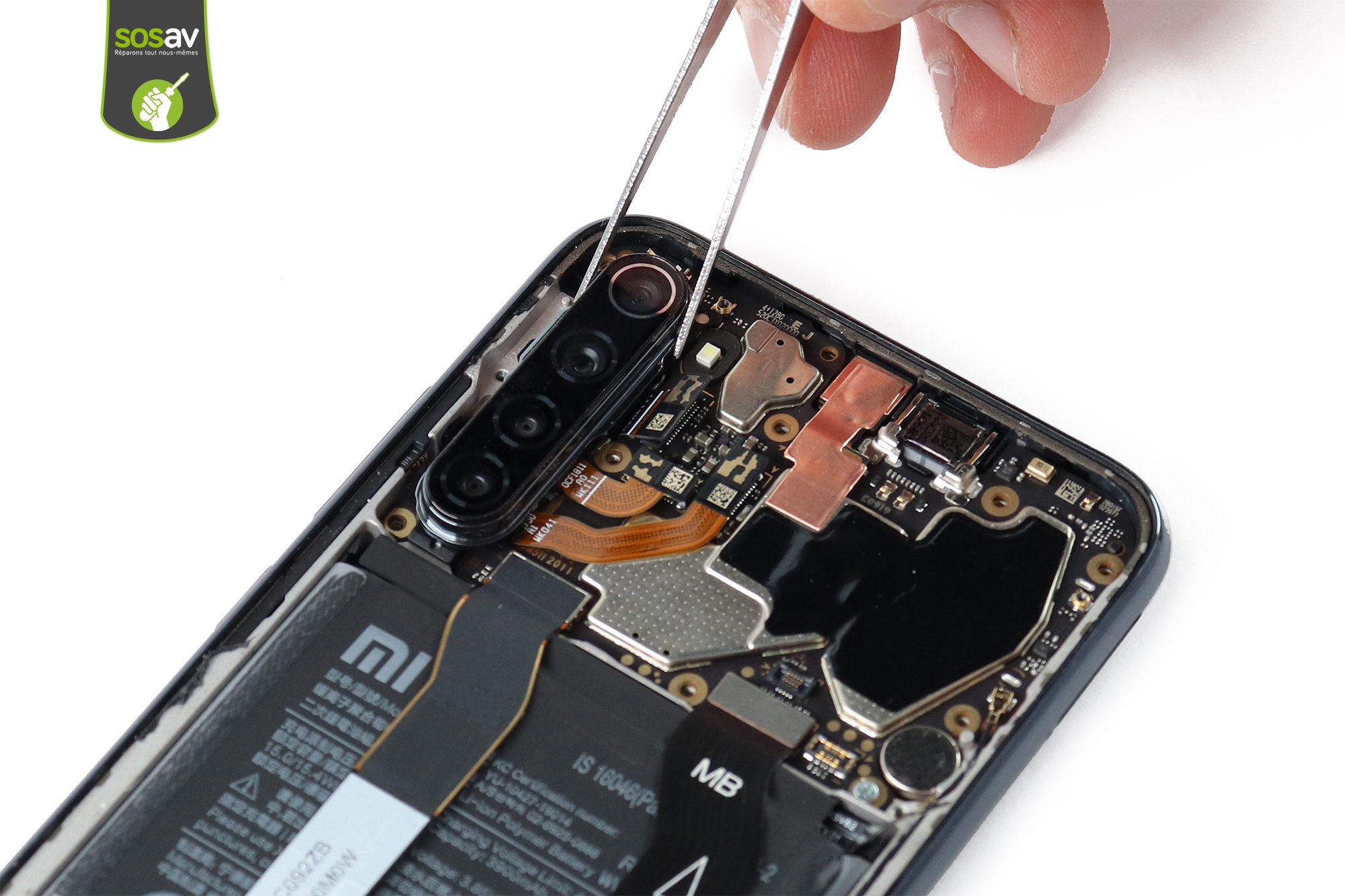

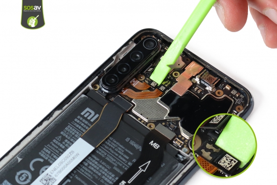

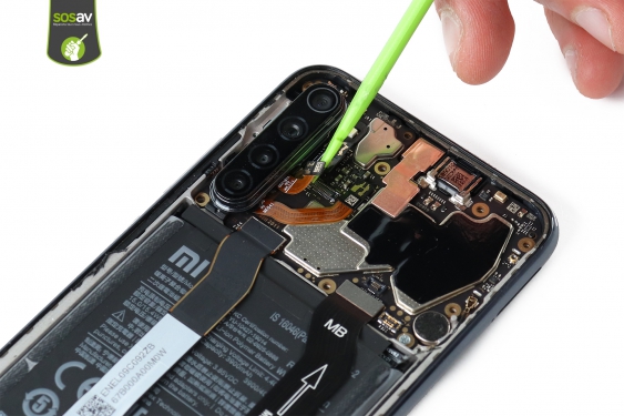

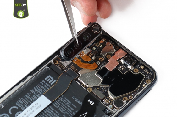

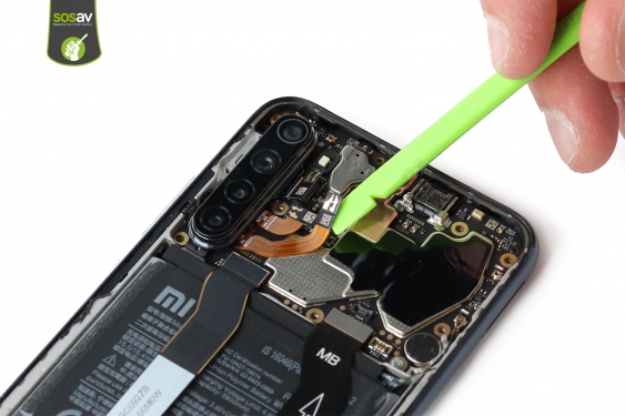

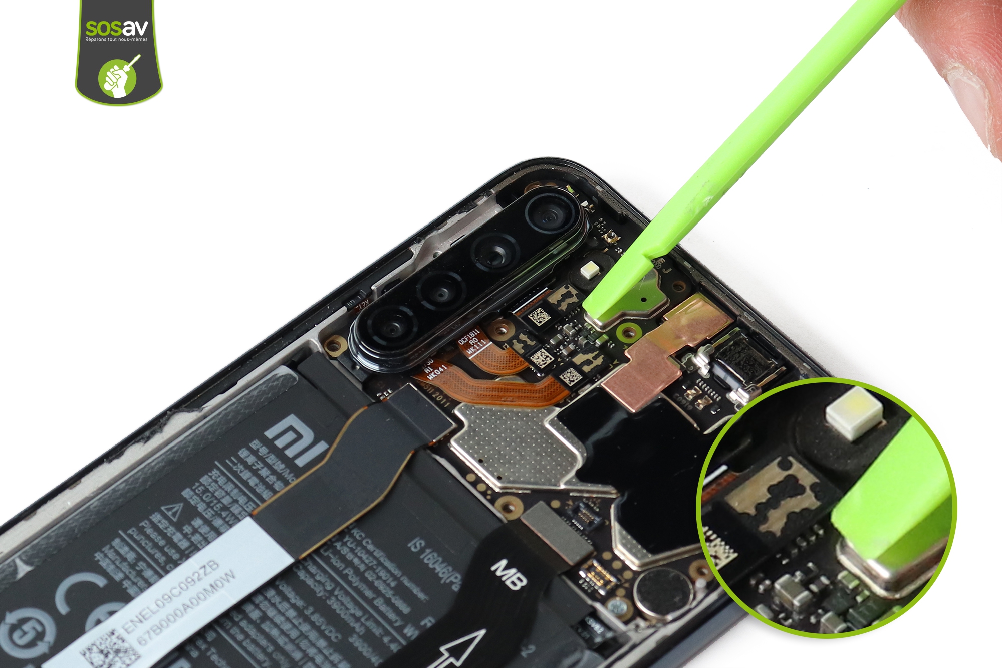

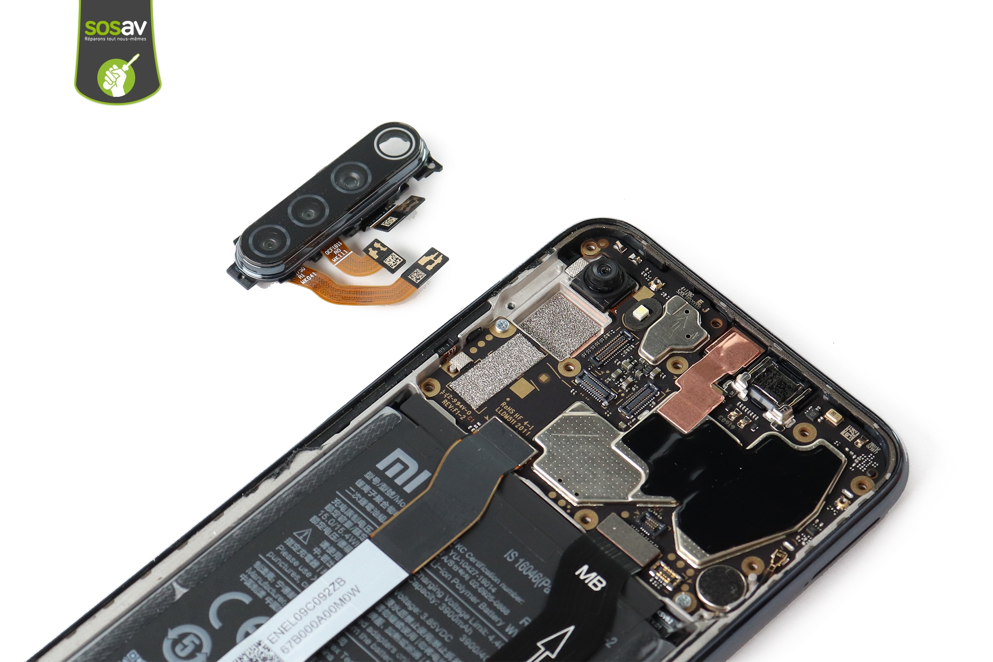

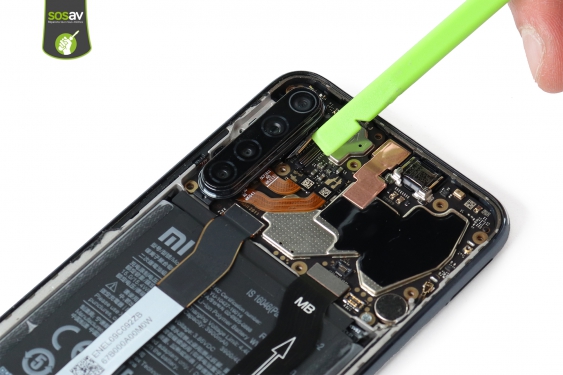

Conservez la spatule pour déconnecter les deux premières nappes du triple capteur arrière.
Déverrouillez la troisième nappe.
Sortez ensuite le triple capteur photo grâce à la pince plate.
La caméra arrière (triple capteur) est sortie.

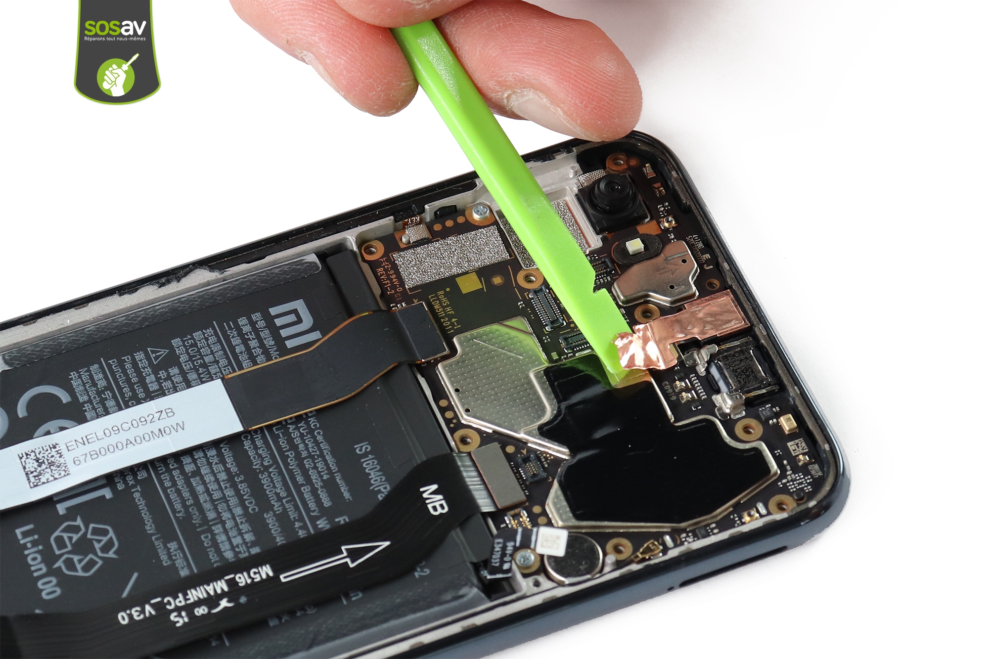

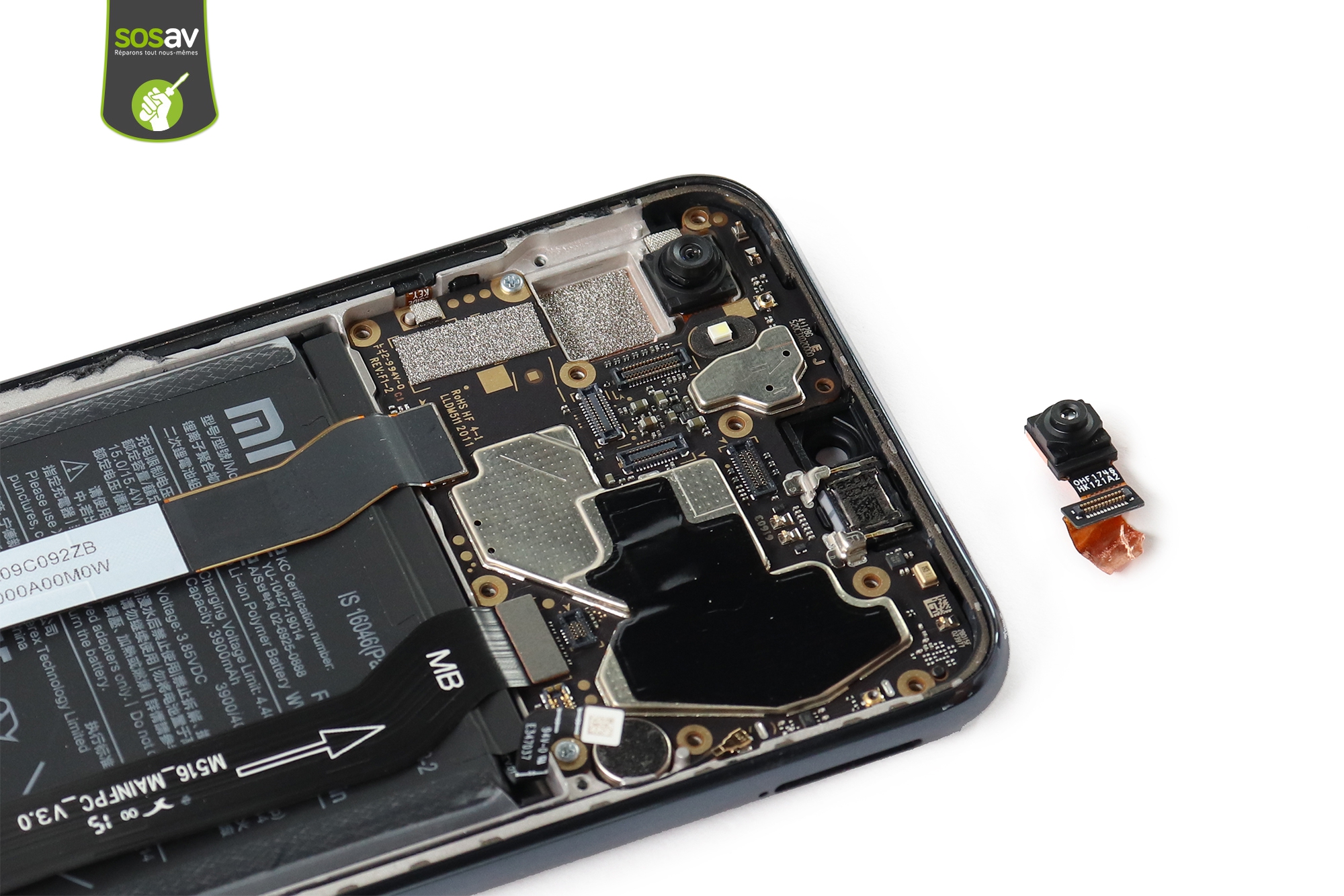

Reprenez la spatule en nylon pour décoller l'autocollant recouvrant la caméra avant et déconnecter sa nappe.Enlevez-la.
La caméra avant est déposée.

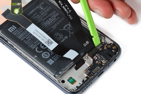

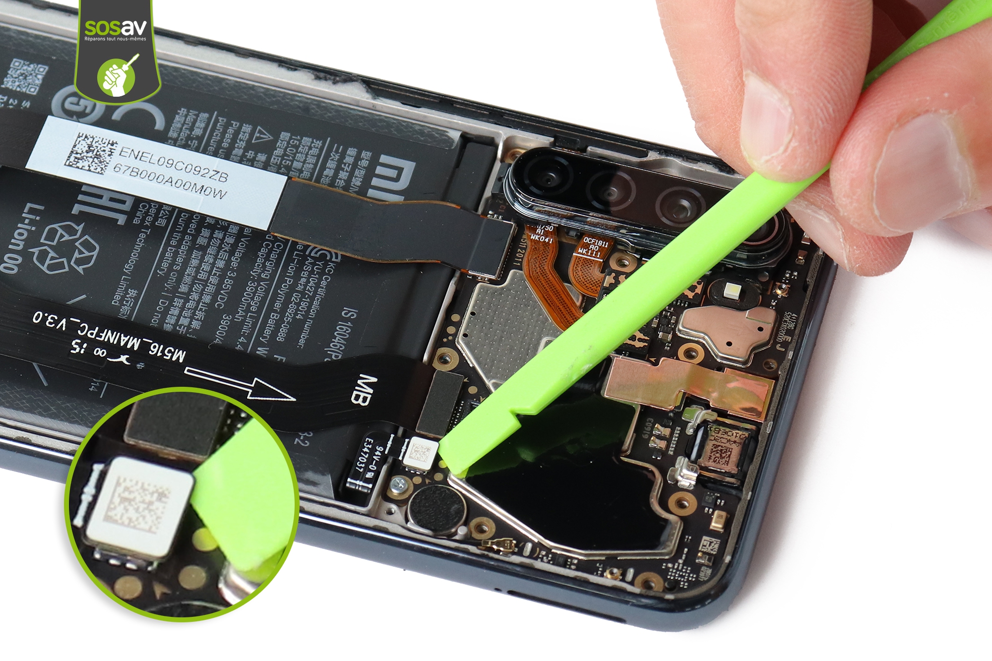

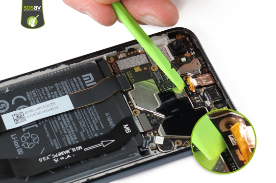

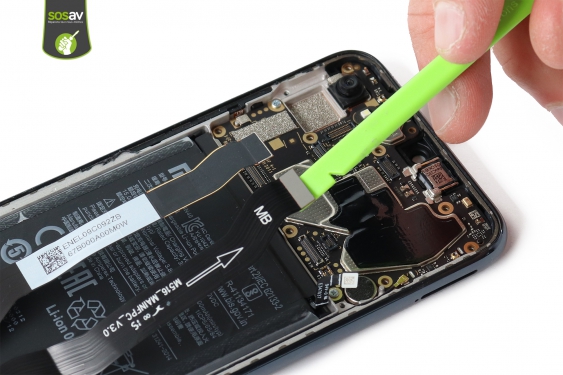

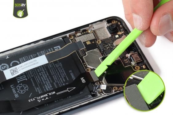

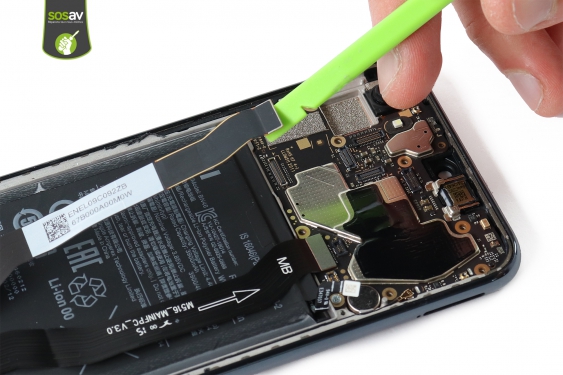

Ensuite, déconnectez la nappe de l'écran puis la nappe de liaison du connecteur de charge.

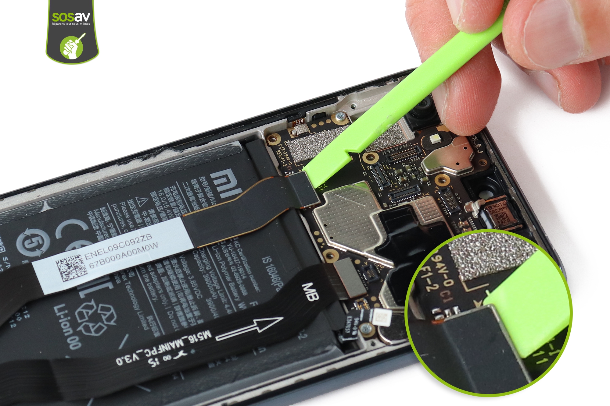

Terminez par débrancher le câble d'interconnexion.

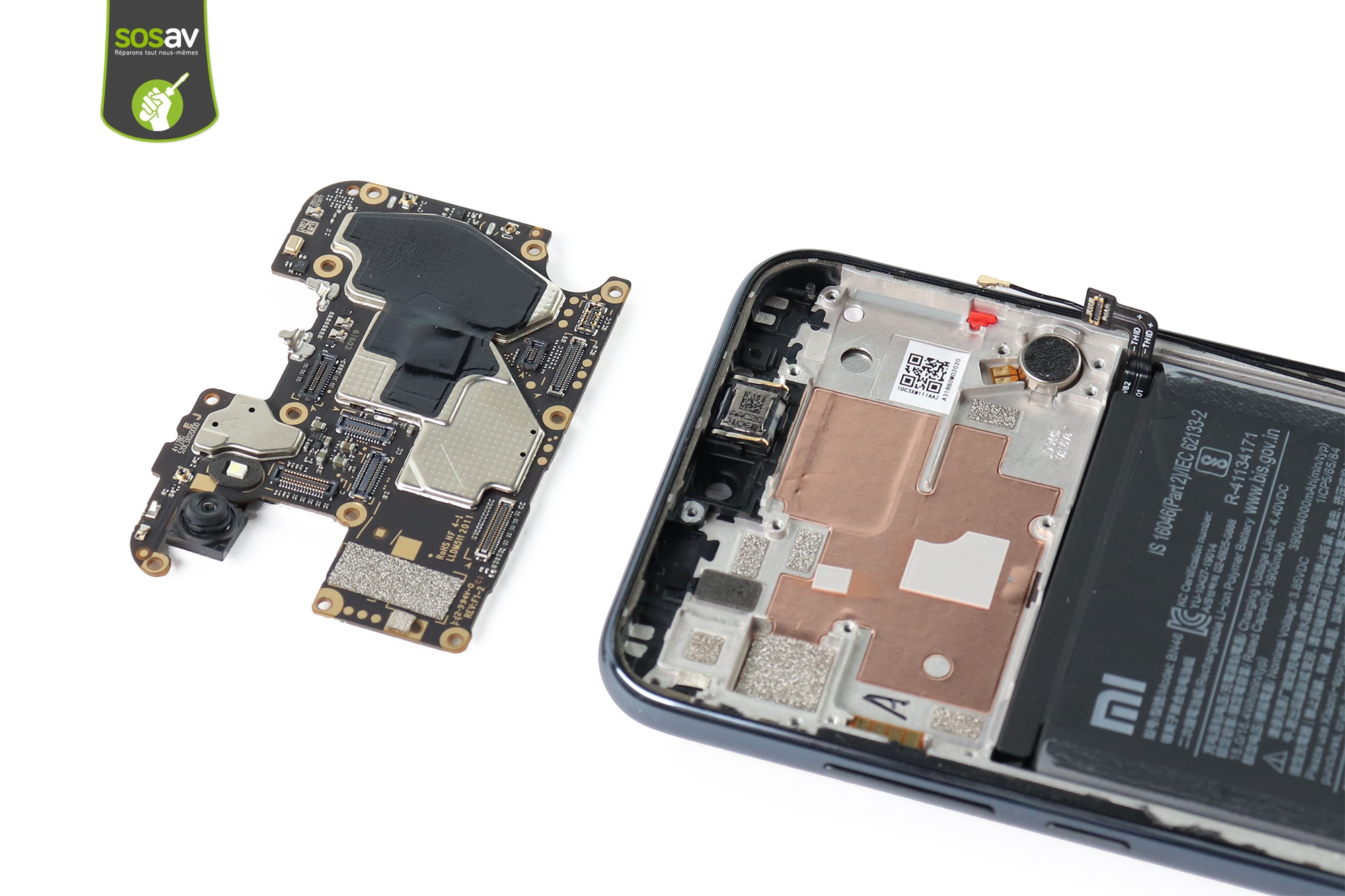

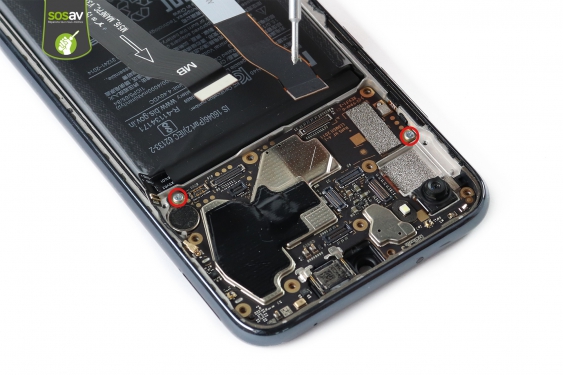

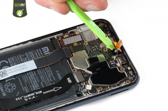

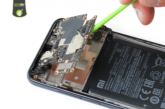

Retirez les 2 vis cruciformes entourées en rouge. (Photo 3)

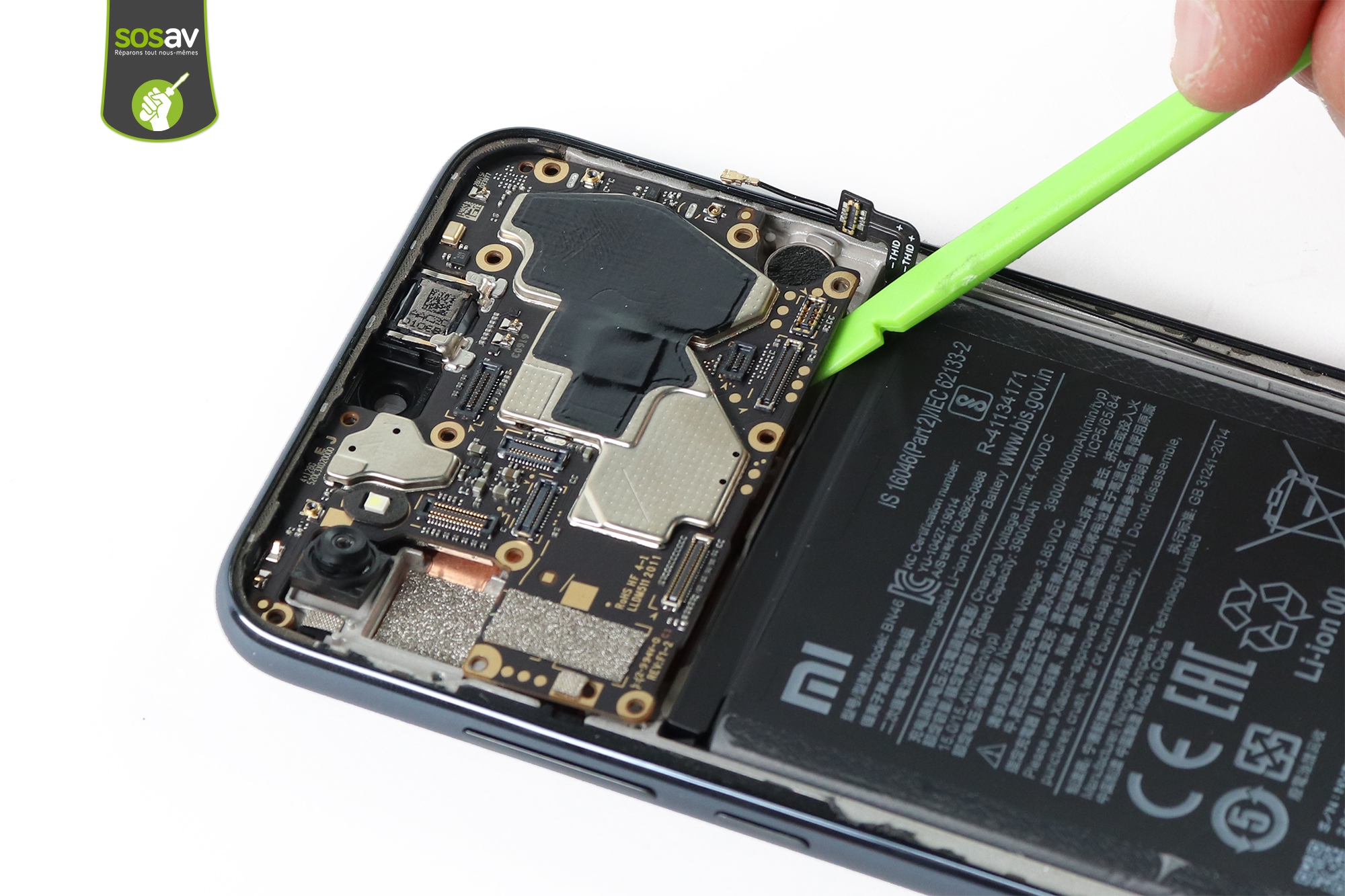

Faites levier avec la spatule en nylon pour soulever et extraire doucement la carte mère.
La carte mère est extraite et partiellement démontée.

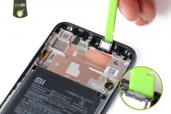

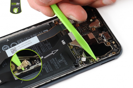

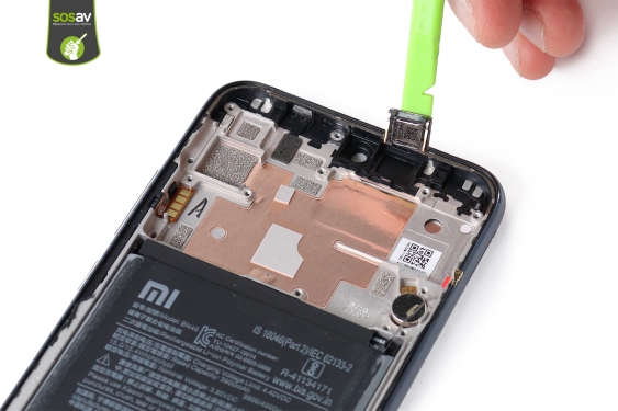

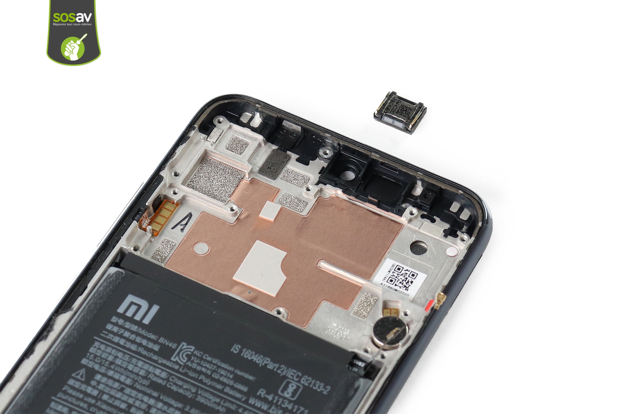

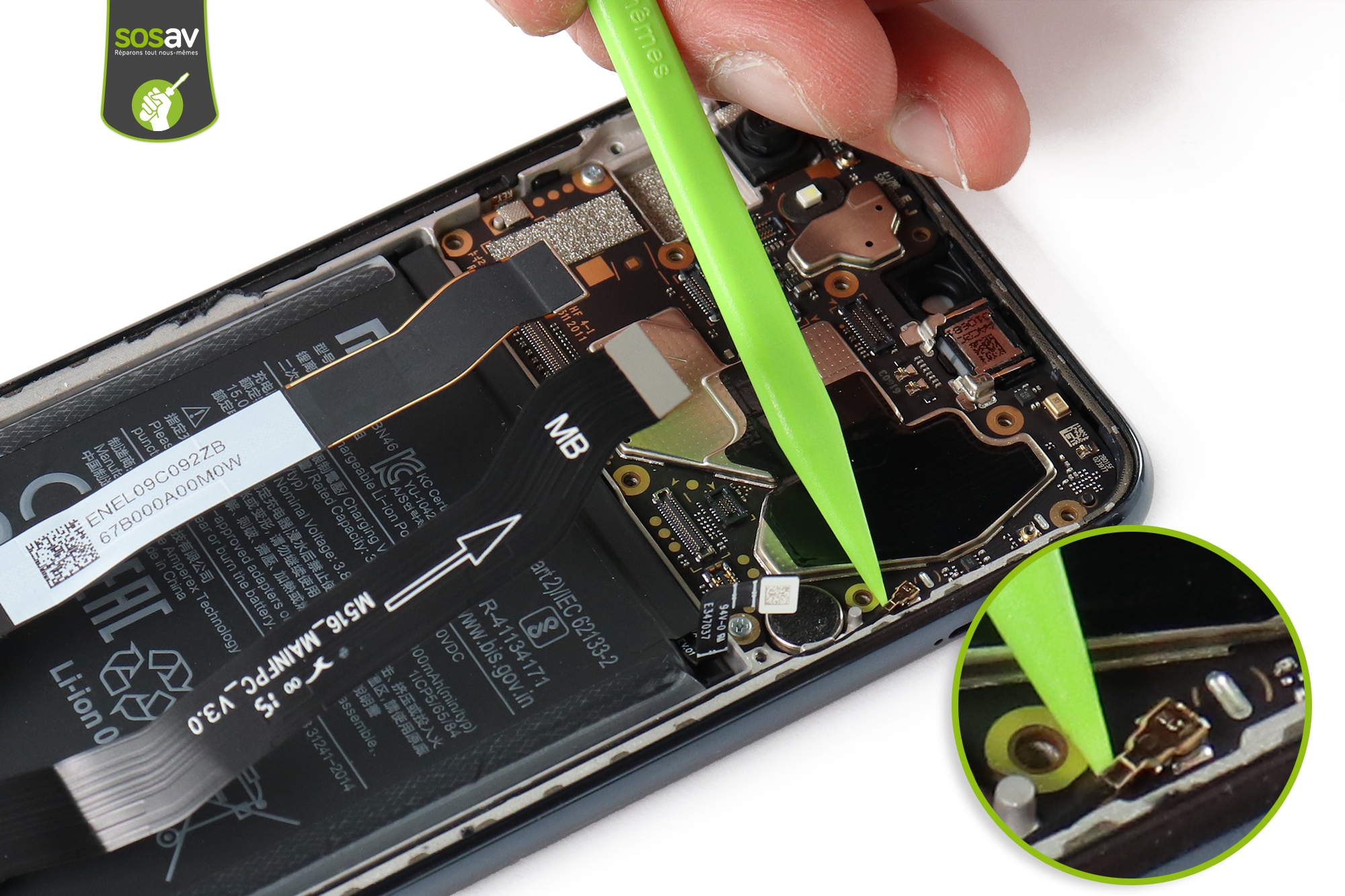

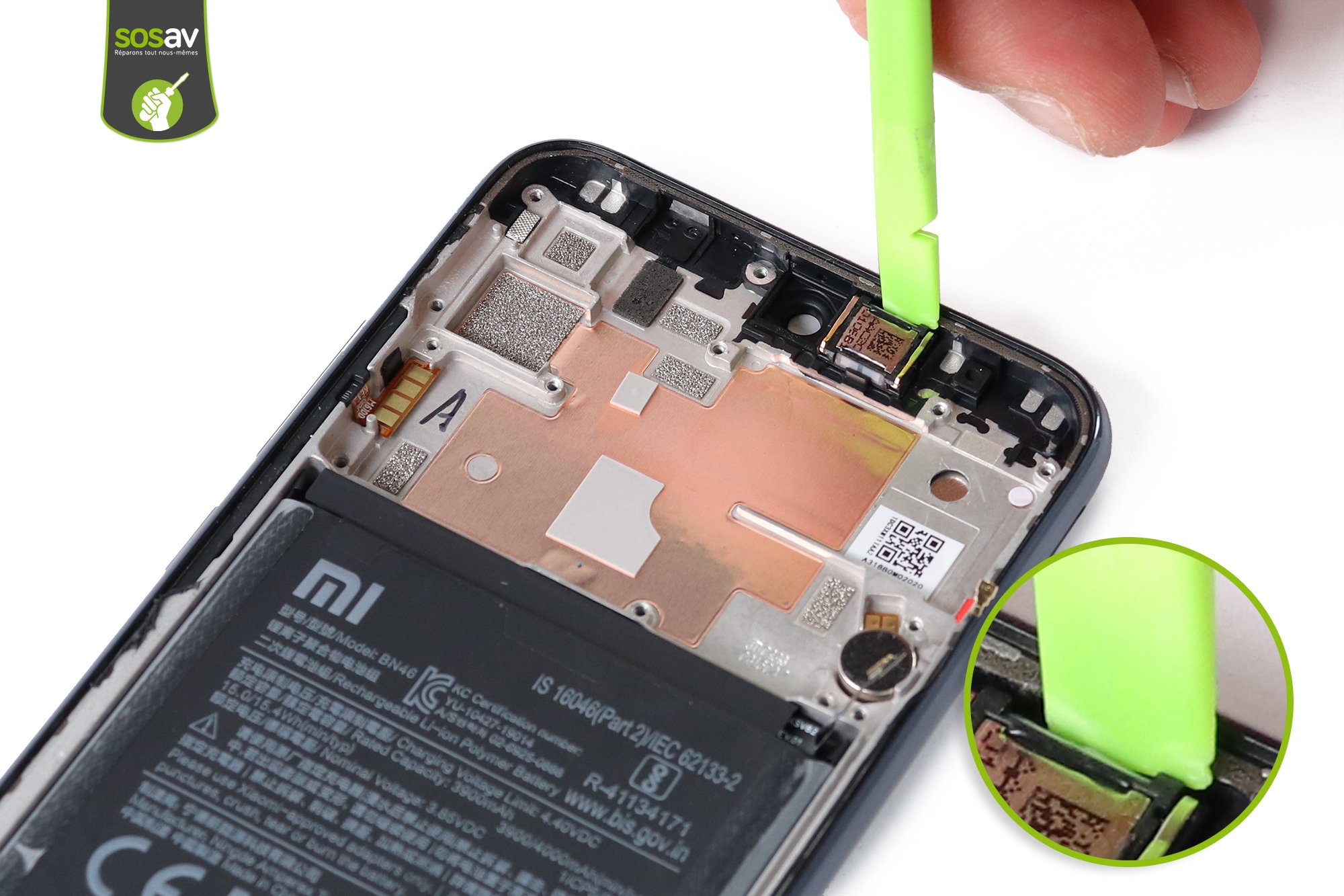

Toujours avec la spatule en nylon, délogez et sortez le haut-parleur interne, désormais accessible.
Le haut-parleur interne est démonté.

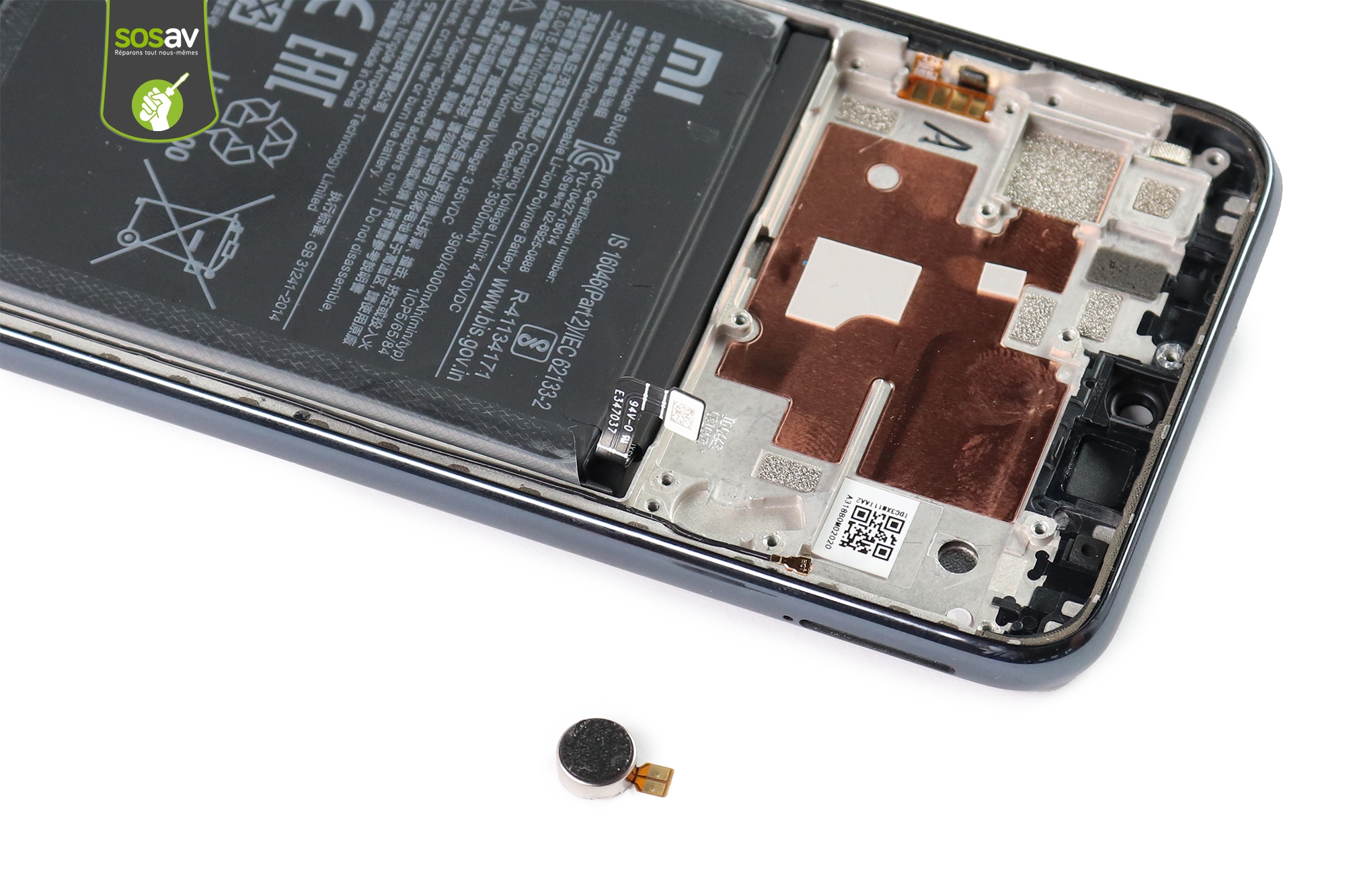

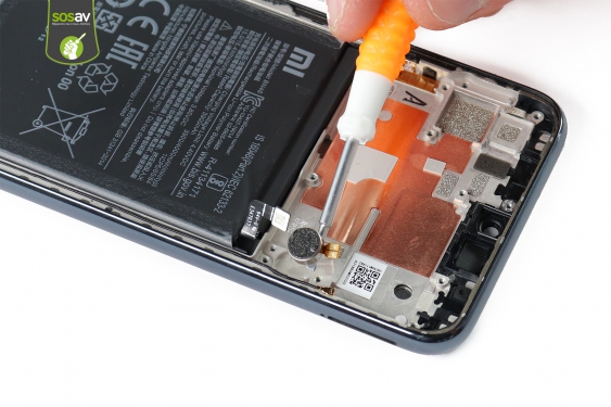

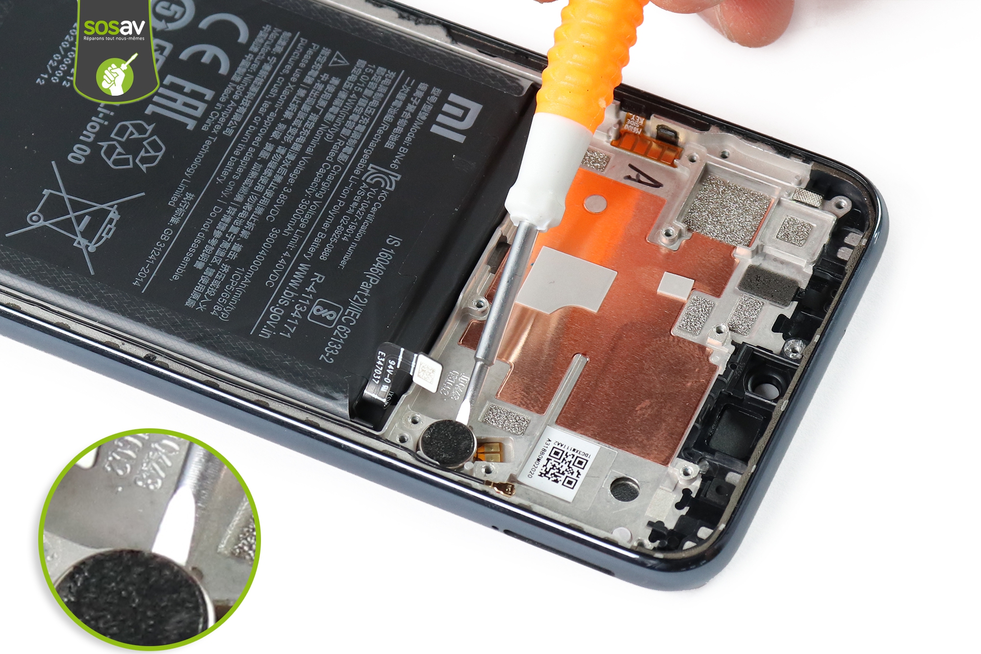

Servez-vous du tournevis plat pour sortir le vibreur.
La iSesamo est un peu trop large pour être utilisée ici !
Le vibreur est déposé.

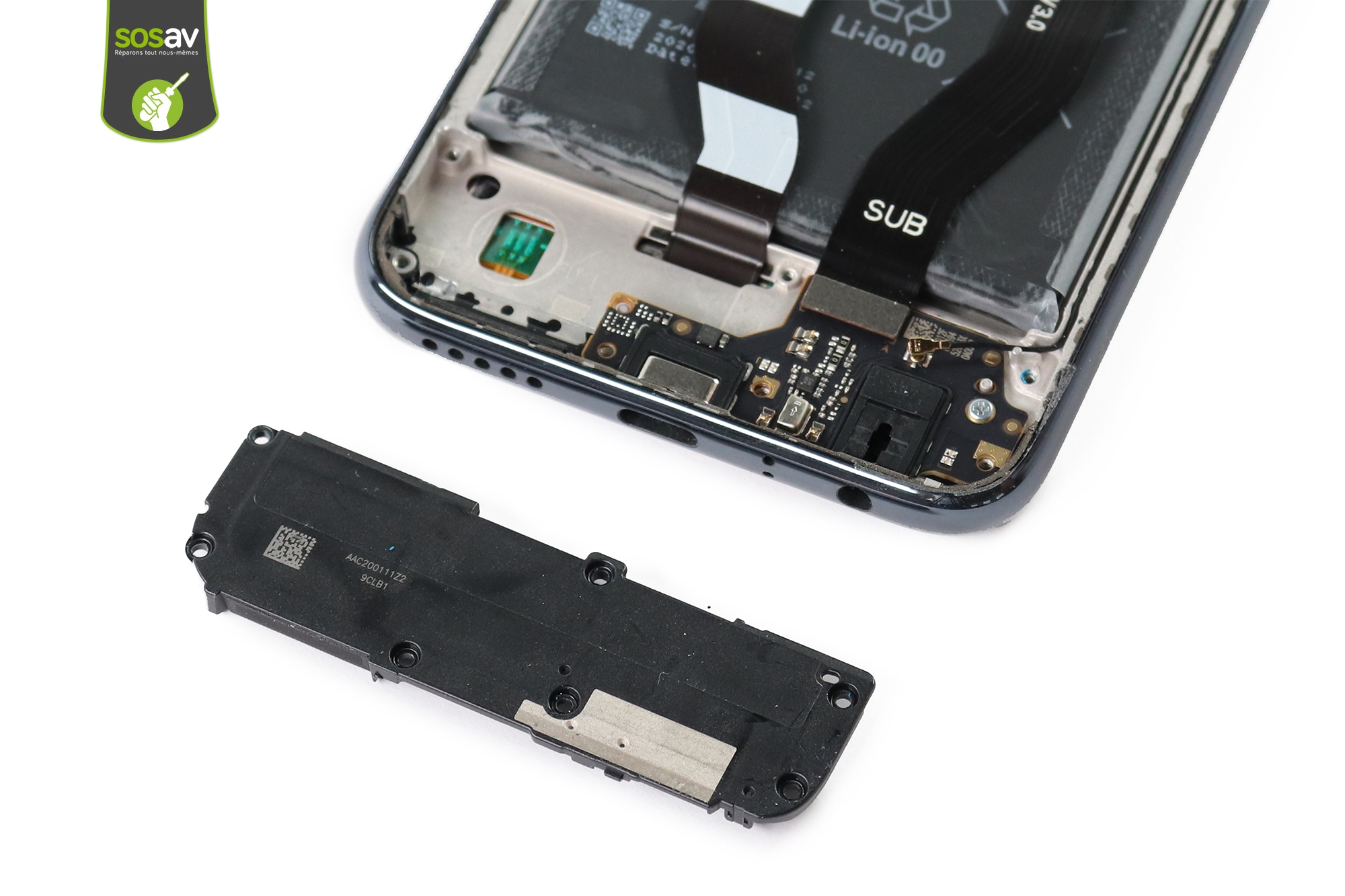

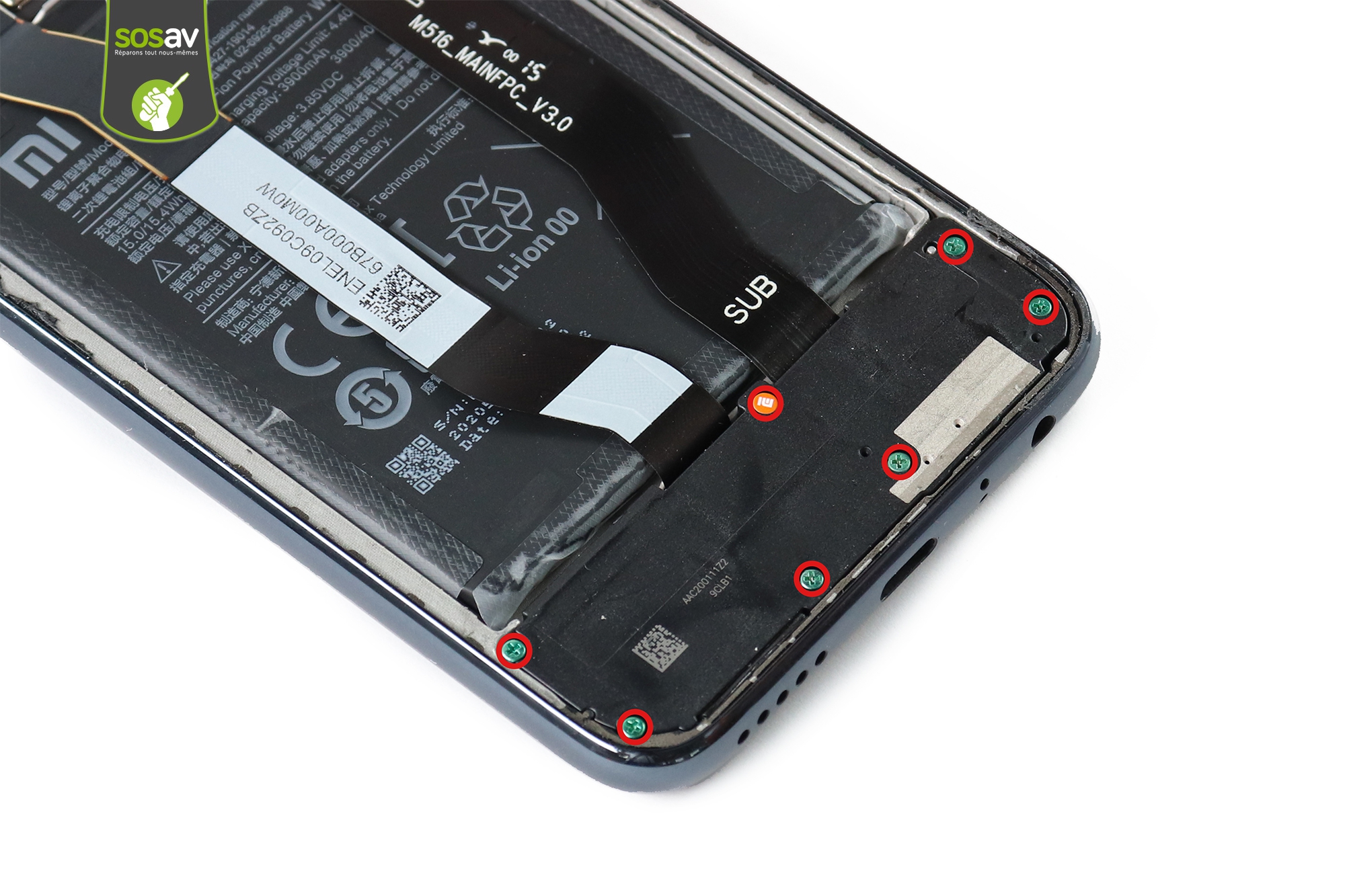

Dévissez les 7 vis cruciformes entourées en rouge. (Photo 1)Puis sortez le haut-parleur externe.
Etape 25
Le haut-parleur externe est extrait à son tour.

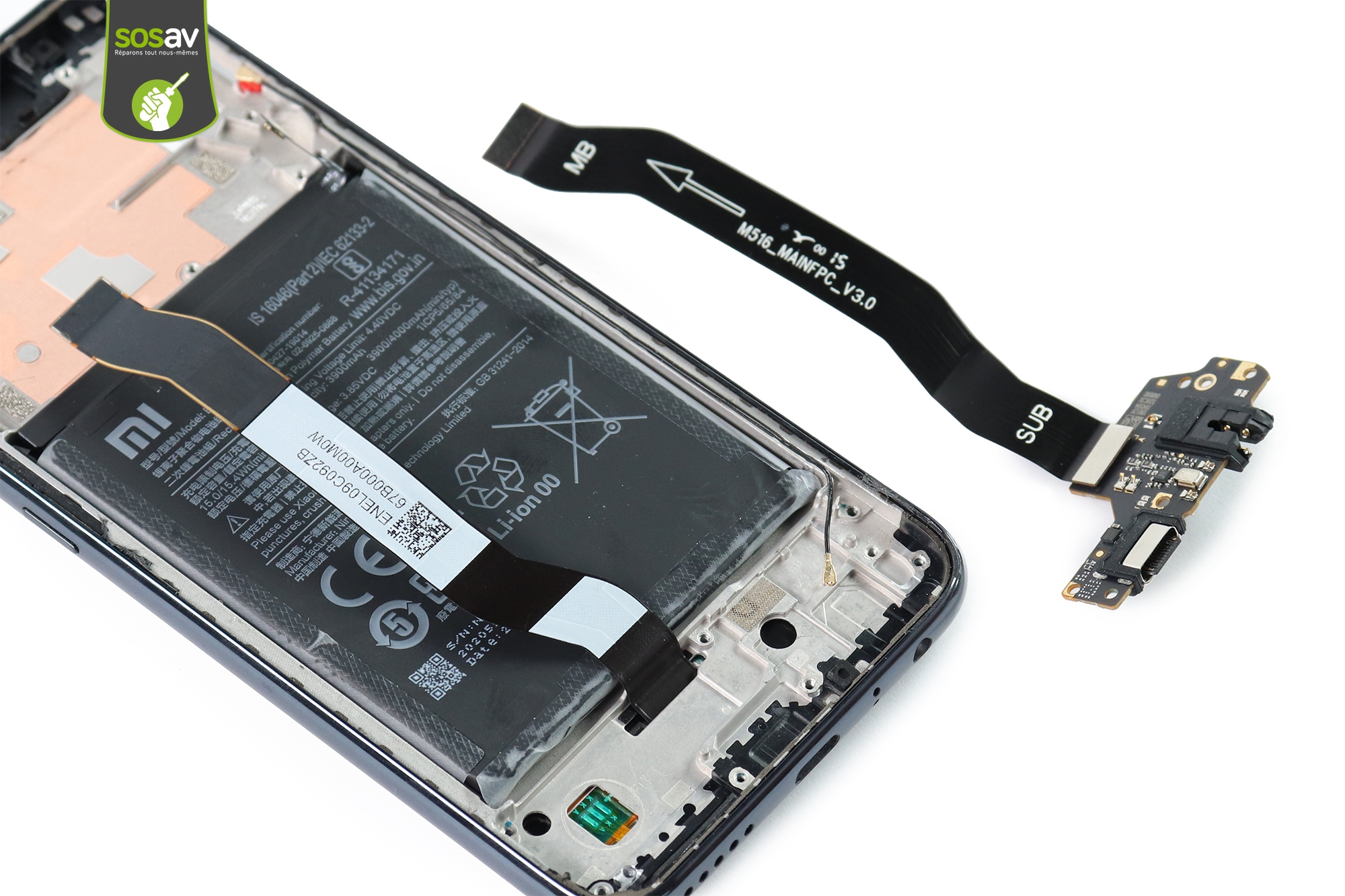

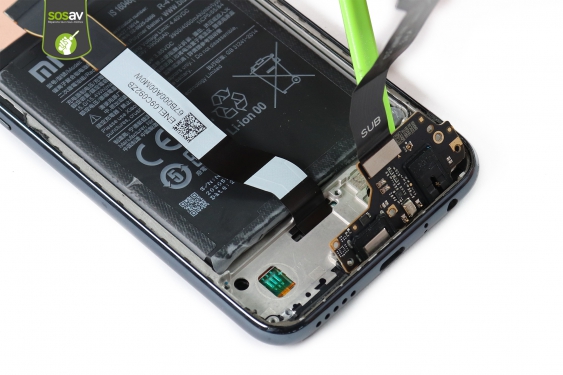

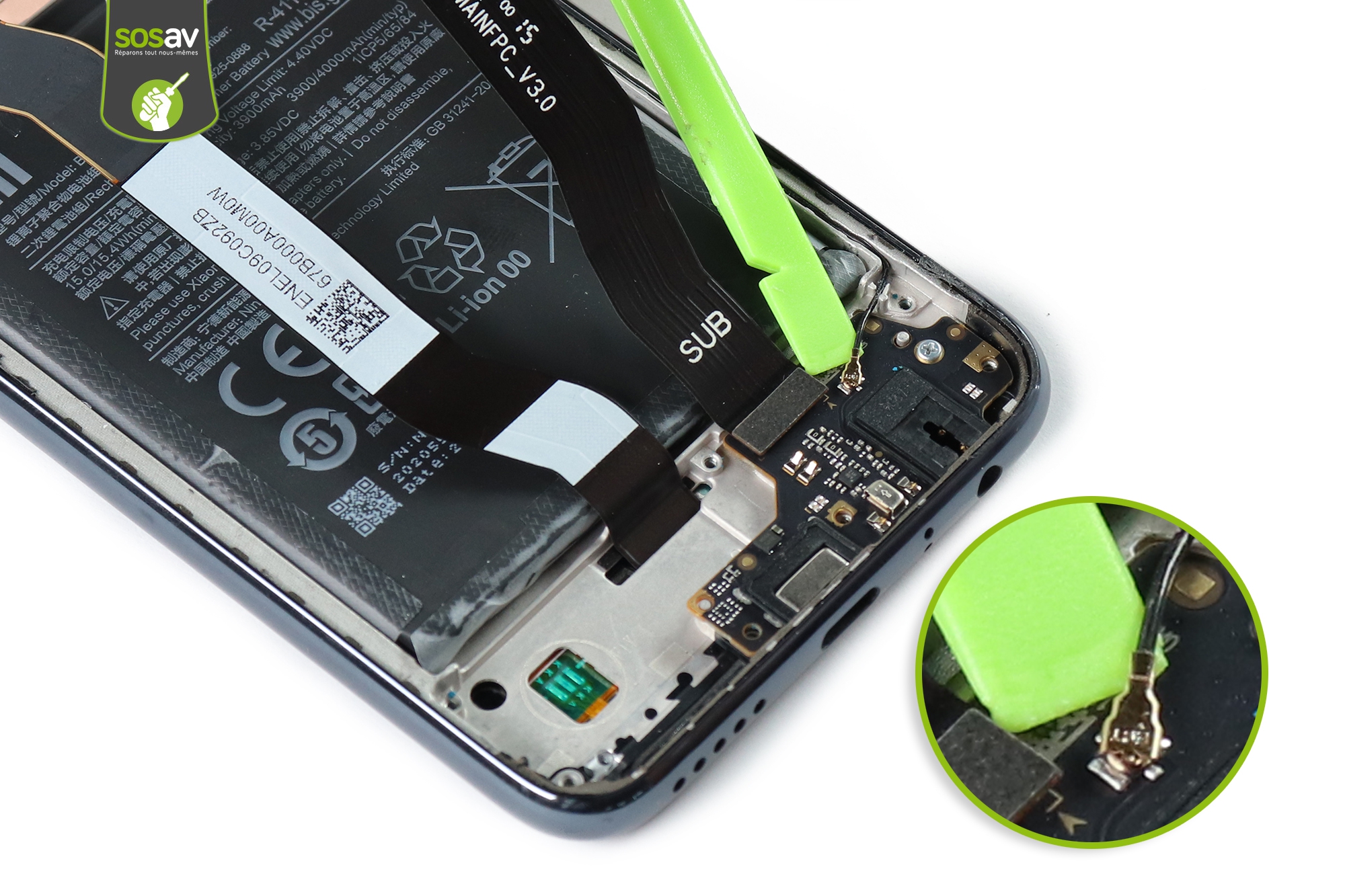

Débranchez le câble d'interconnexion.

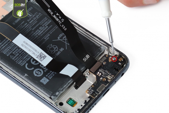

Retirez ensuite la vis cruciforme entourée en rouge. (Photo 2)Puis sortez l'ensemble du bloc connecteur de charge et sa nappe.
Etape 27
L'ensemble du connecteur de charge et sa nappe est démonté.
Pas besoin de les séparer ;)

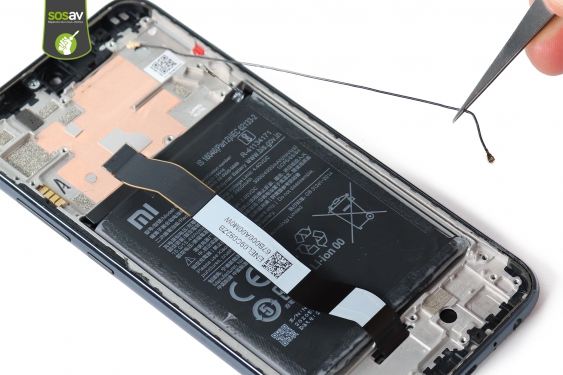

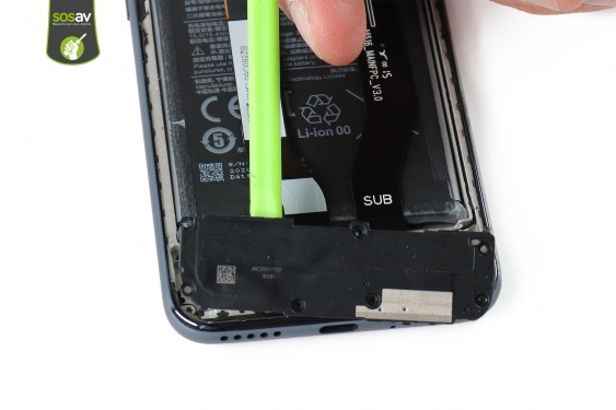

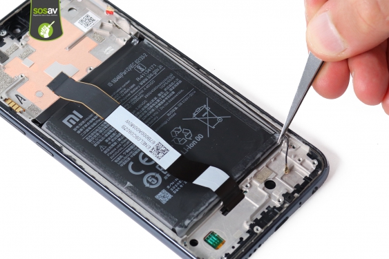

Sortez ensuite le câble d'interconnexion à l'aide de la pince plate.
Etape 29

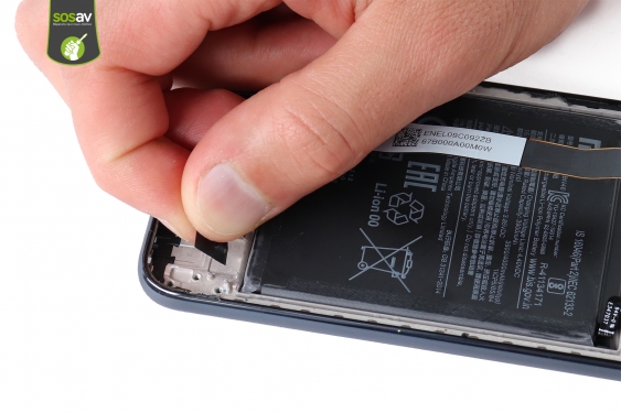

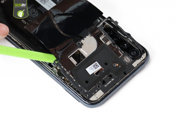

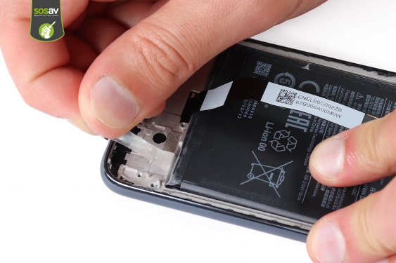

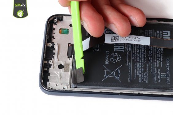

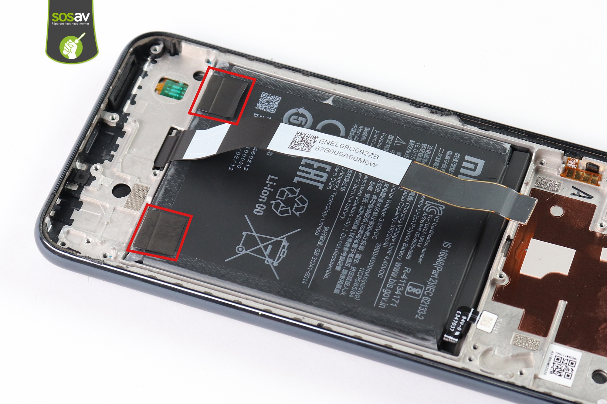

Tirez et décollez ensuite les 2 stickers retenant la batterie.
Si la batterie résiste de trop, vous pouvez chauffer quelques secondes la face avant opposée à la batterie (jamais la batterie directement) pour ramollir la colle !
Etape 30

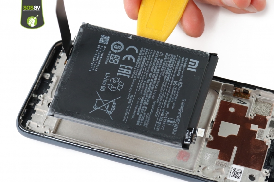

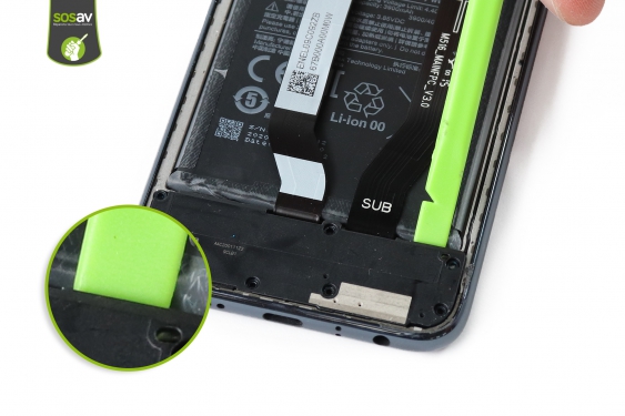

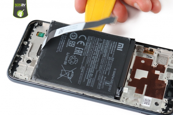

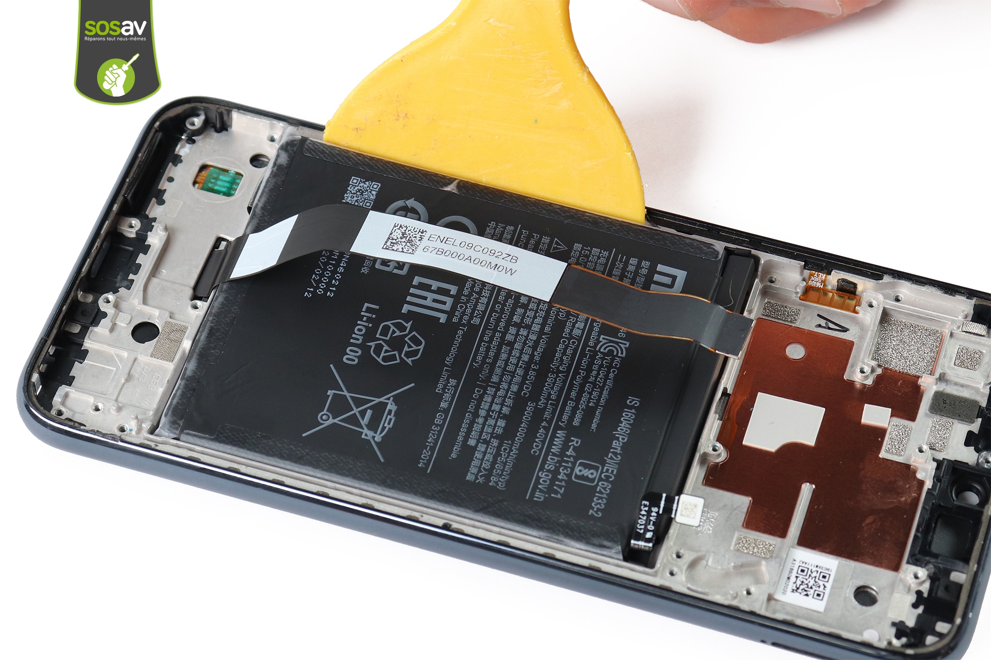

Glissez progressivement la spatule large et plate sous la batterie pour la décoller.
Attention à ne pas plier ni percer la batterie !
Etape 31

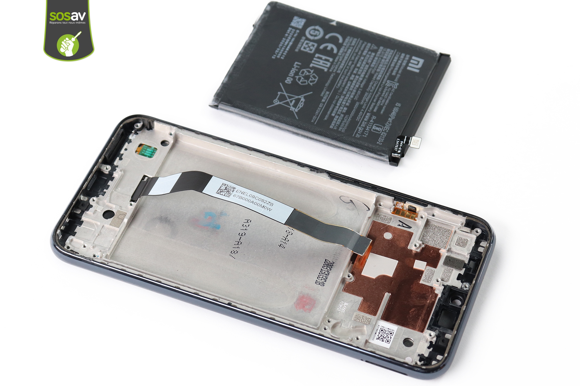

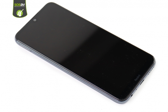

La batterie est sortie et l'écran Xiaomi Redmi Note 8T est entièrement démonté.Vous pouvez suivre les conseils de ce tuto gratuit pour remplacer votre écran cassé !
Pour remonter votre Redmi Note 8T suivez ce guide en sens inverse.
