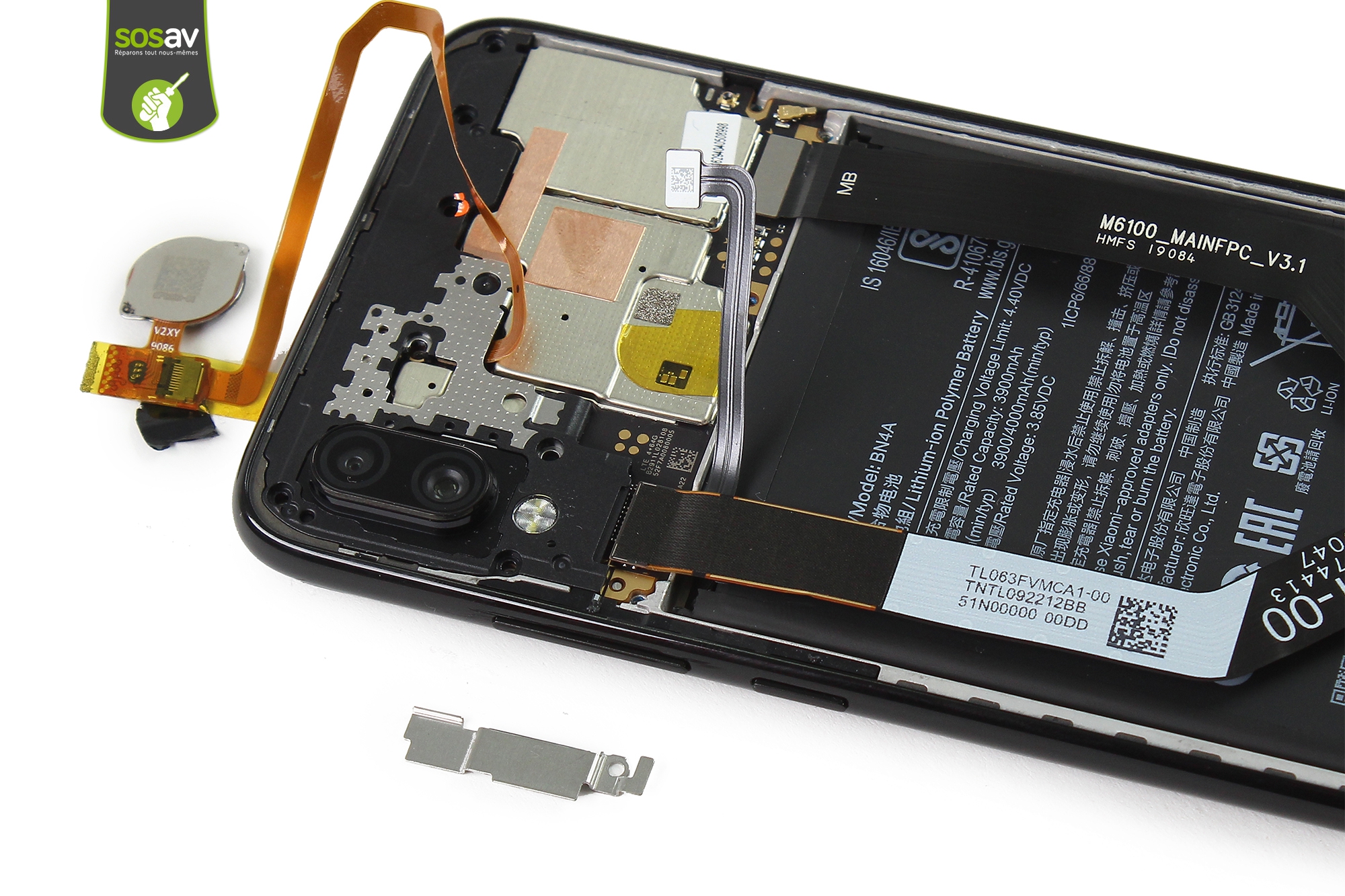

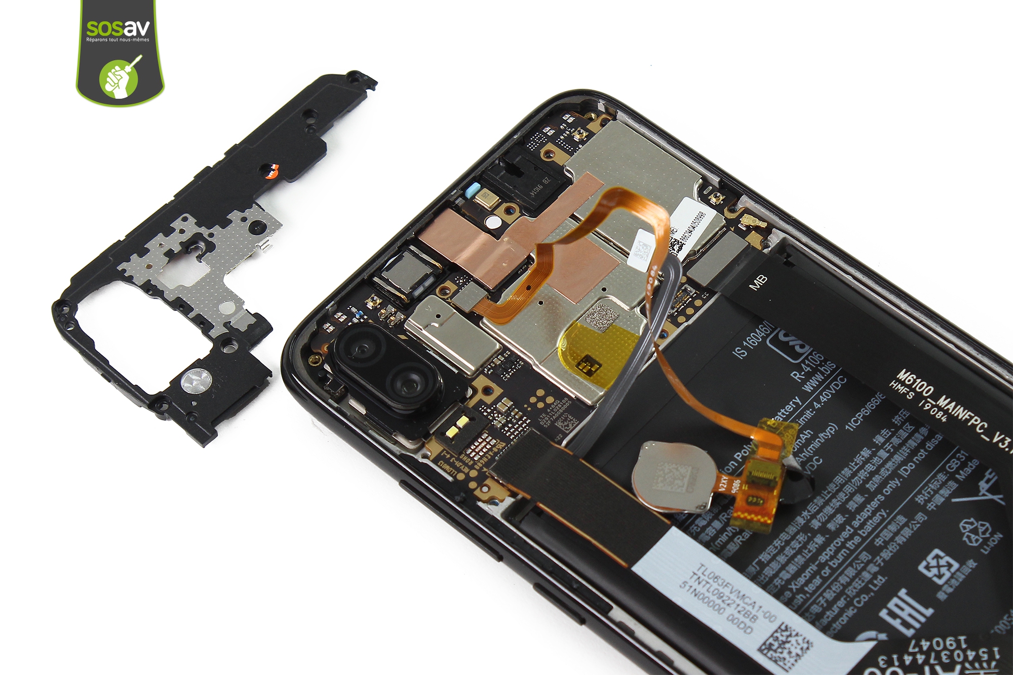

Munissez-vous du tournevis cruciforme (du kit outils universel) afin de dévisser les 3 vis entourées en rouge.Puis servez-vous de la spatule en nylon pour retirer la plaque de protection des nappes batterie et connecteur de charge.
La plaque protection est maintenant retirée.

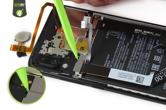

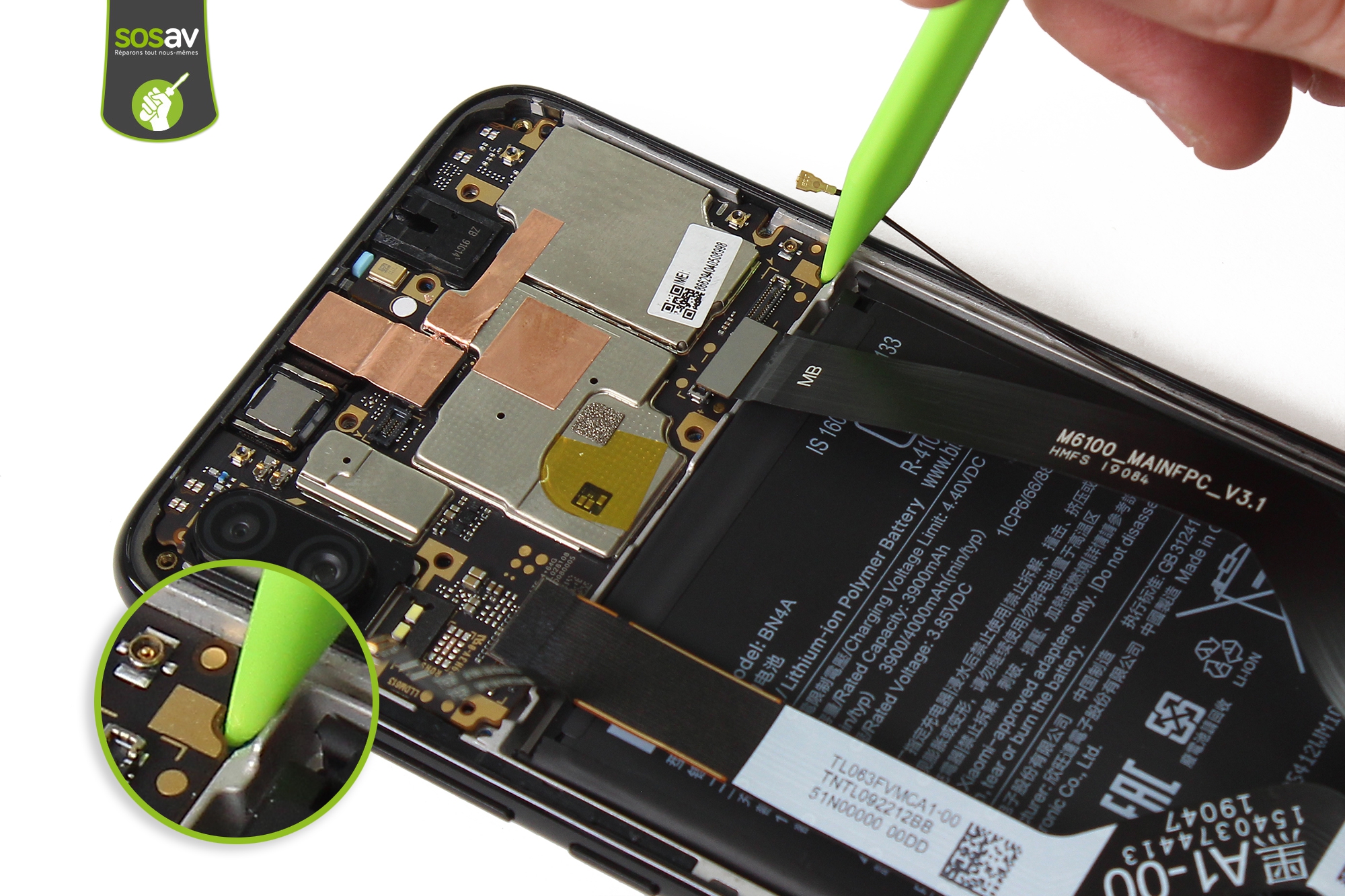

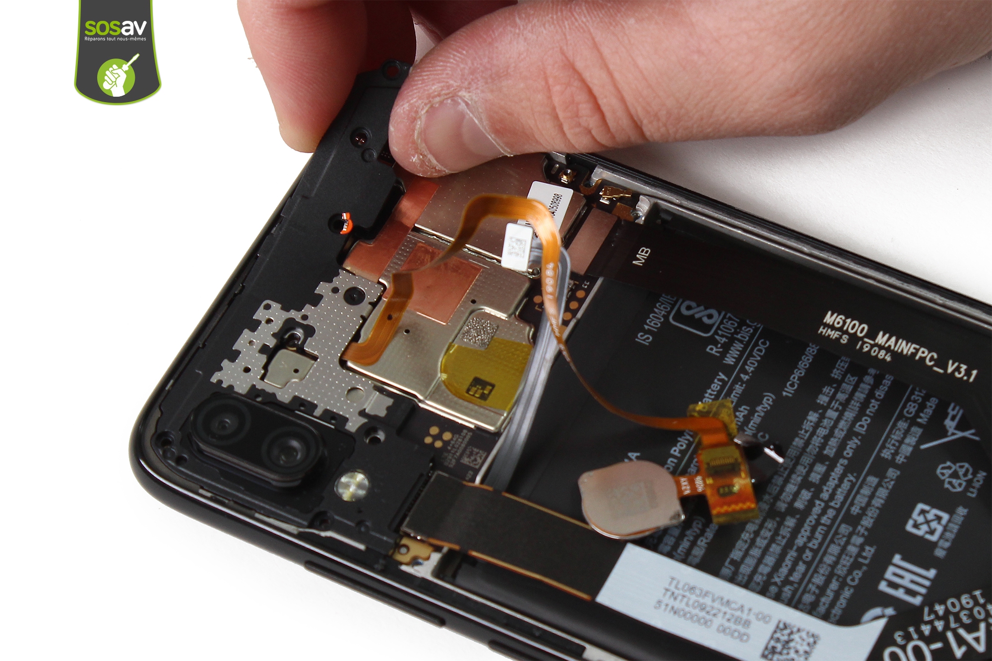

Conservez la spatule en nylon pour débrancher la nappe batterie Redmi Note 7.
Cette étape est une mesure de prévention afin d'éviter les éventuels courts-ciruits pour la suite du démontage.

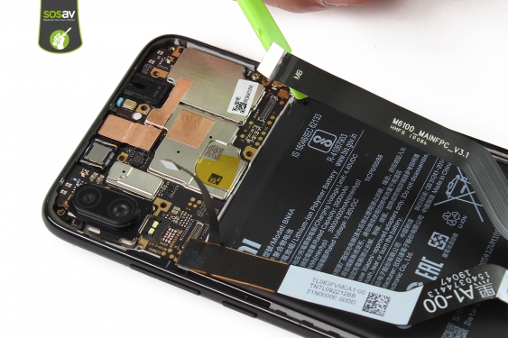

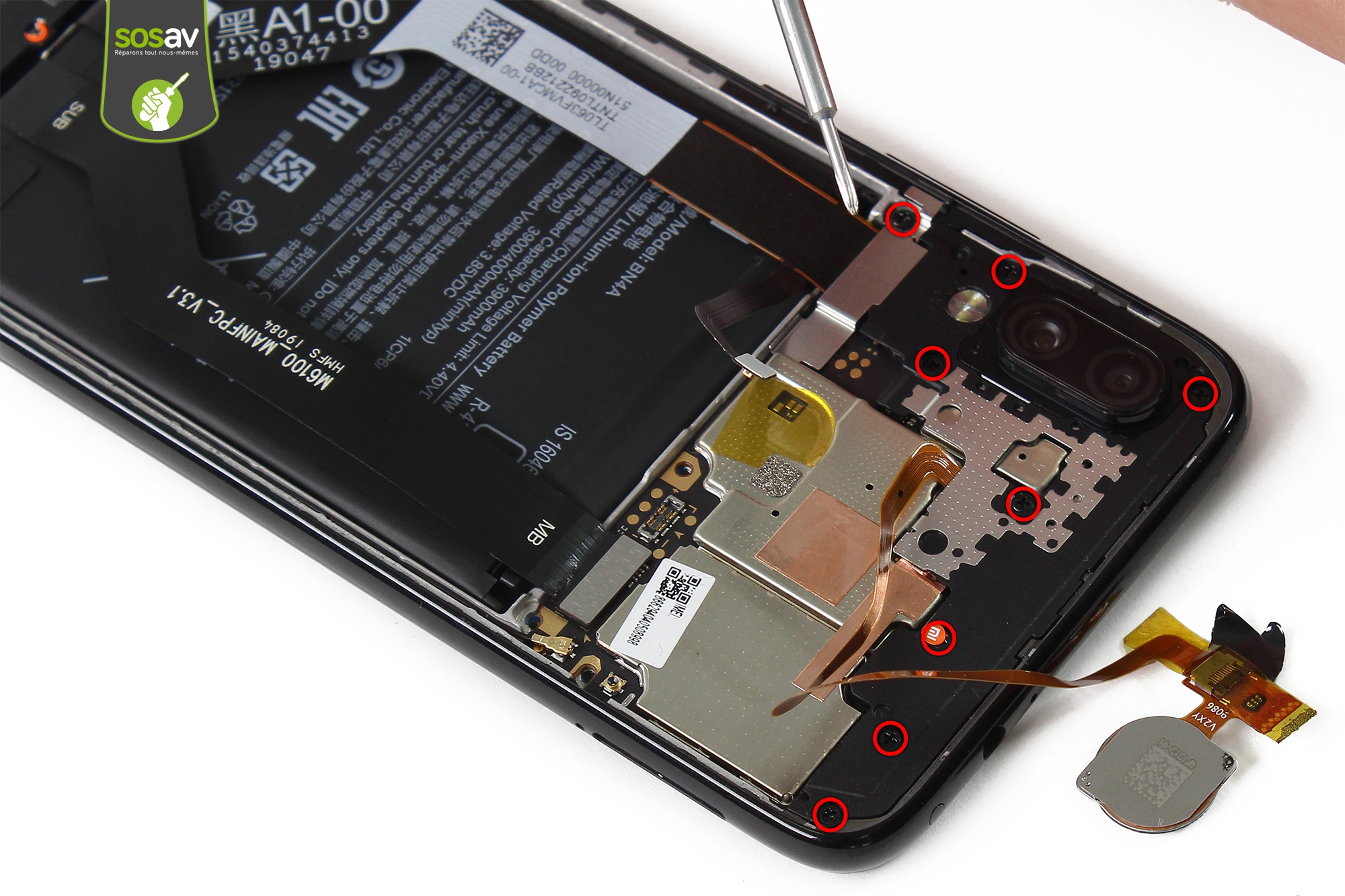

Reprenez le tournevis cruciforme pour dévisser les 8 vis entoruées en rouge.Puis libérez la plaque métallique à l'aide de la spatule en nylon.
La plaque métallique de protection est maintenant extraite.

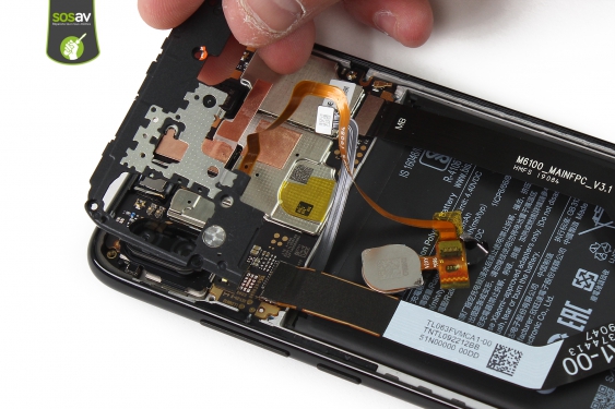

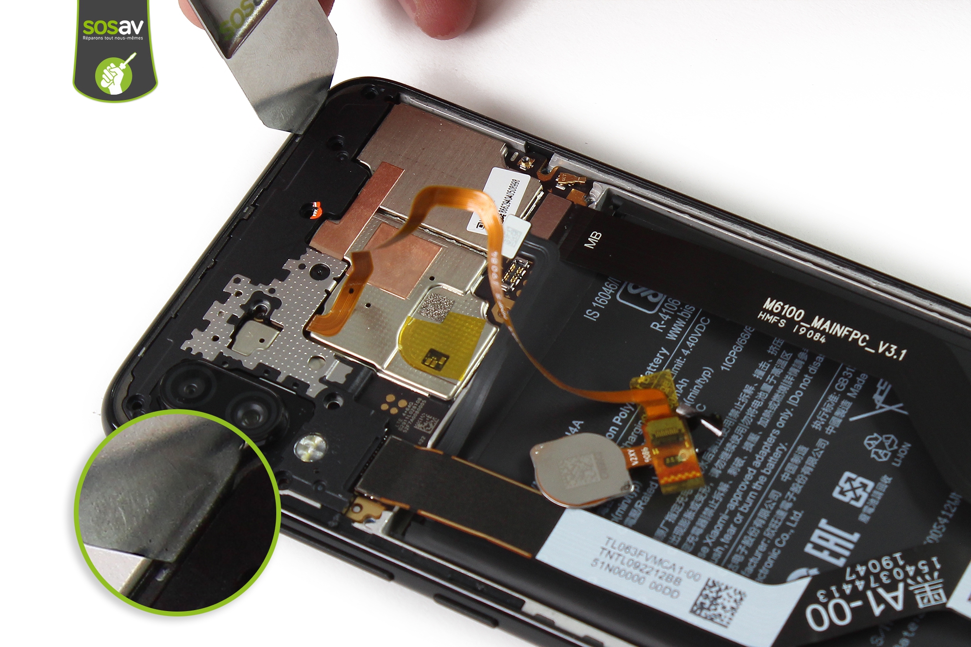

Réutilisez la fameuse iSesamo pour faire levier et déloger le support carte mère.
Vous pouvez saisir et retirer le support carte mère.
Le support carte mère est maintenant extrait.

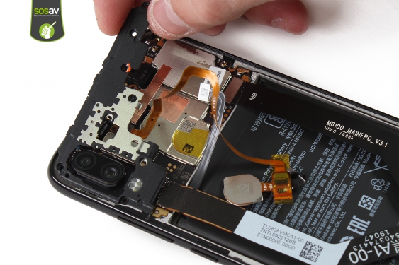

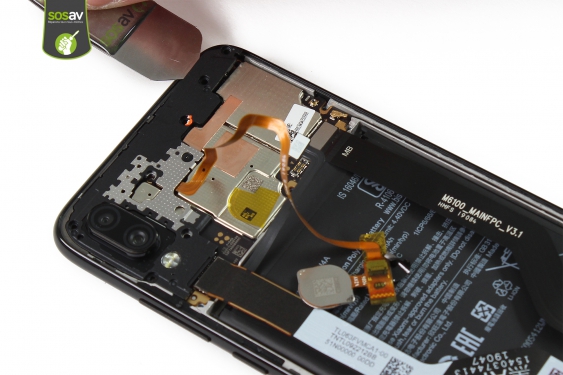

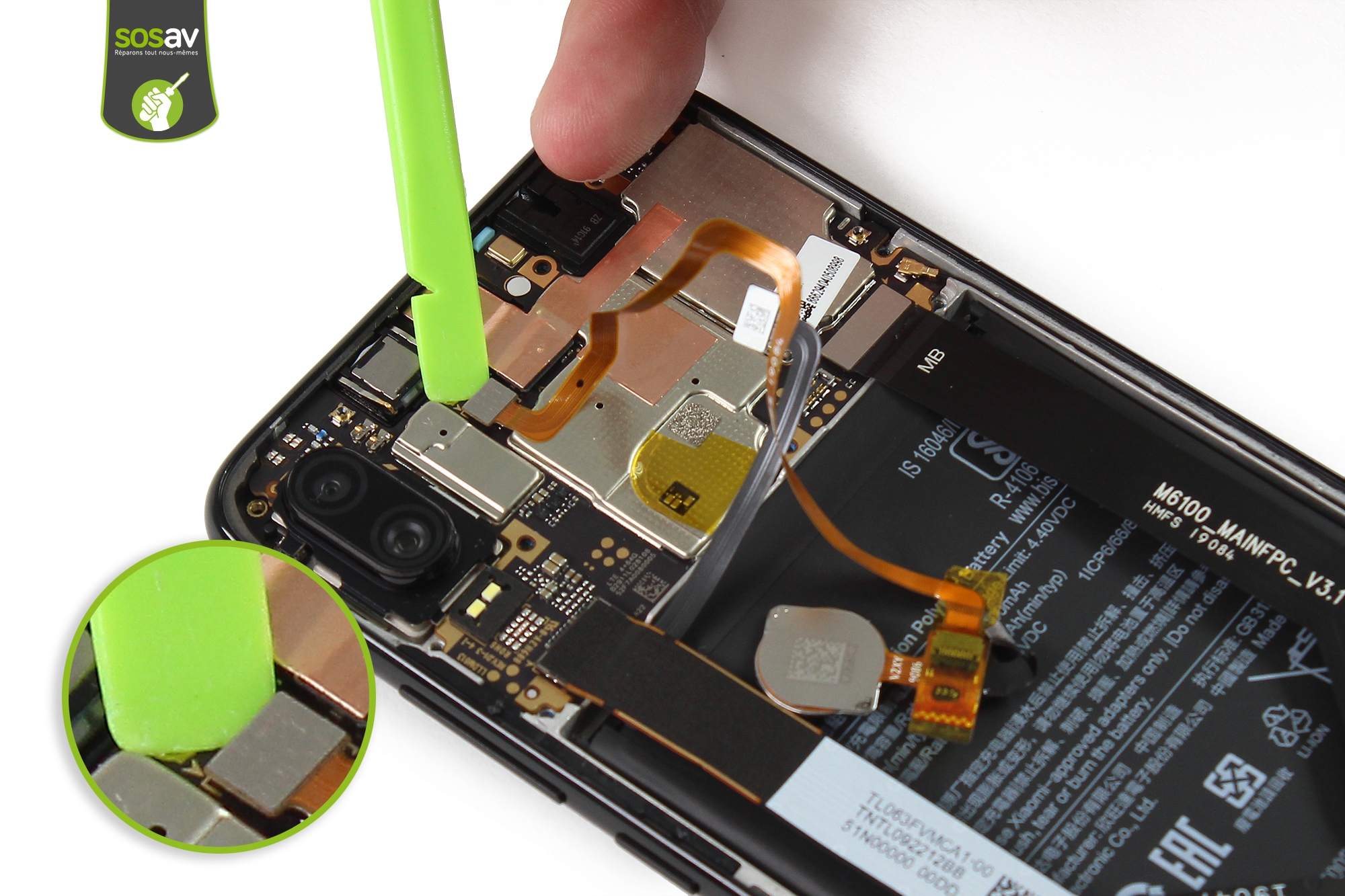

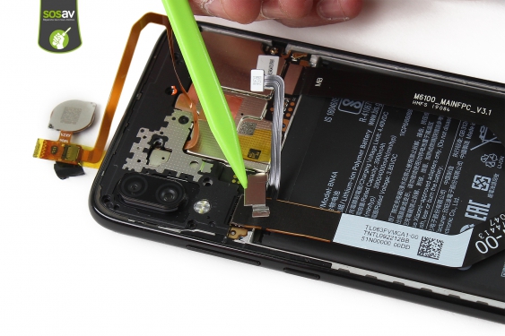

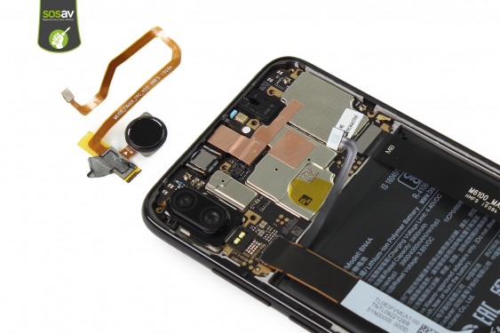

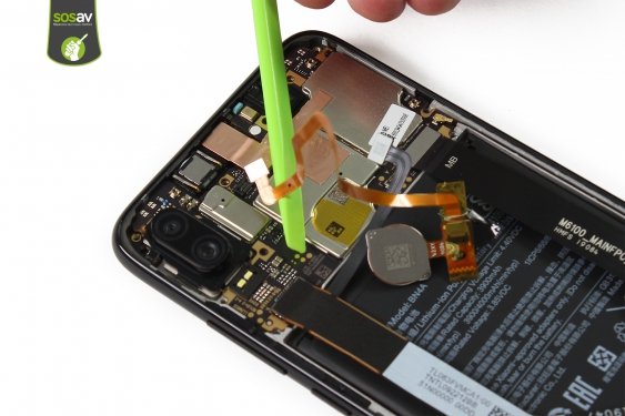

Avec la spatule en nylon, il ne vous reste plus qu'à débrancher la nappe du capteur d'empreinte qui est désormais visible.Vous pouvez retirer le capteur d'empreinte en toute sécurité.

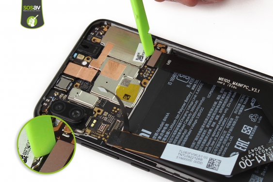

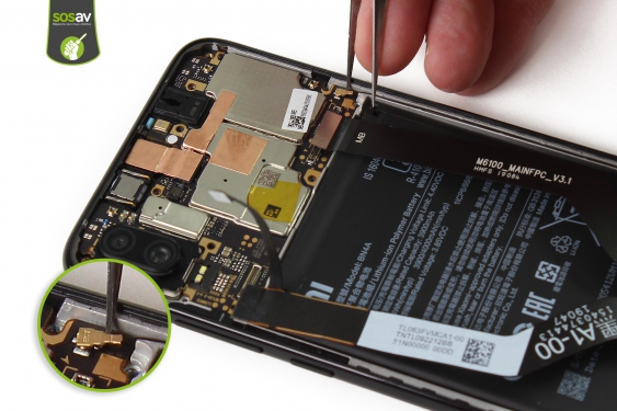

Continuez en débranchant la nappe de l'écran avec la spatule en nylon.
Puis déverrouillez la nappe de liaison du connecteur de charge avec la spatule. Enfin, déconnectez le câble d'interconnexion avec la pince fine.

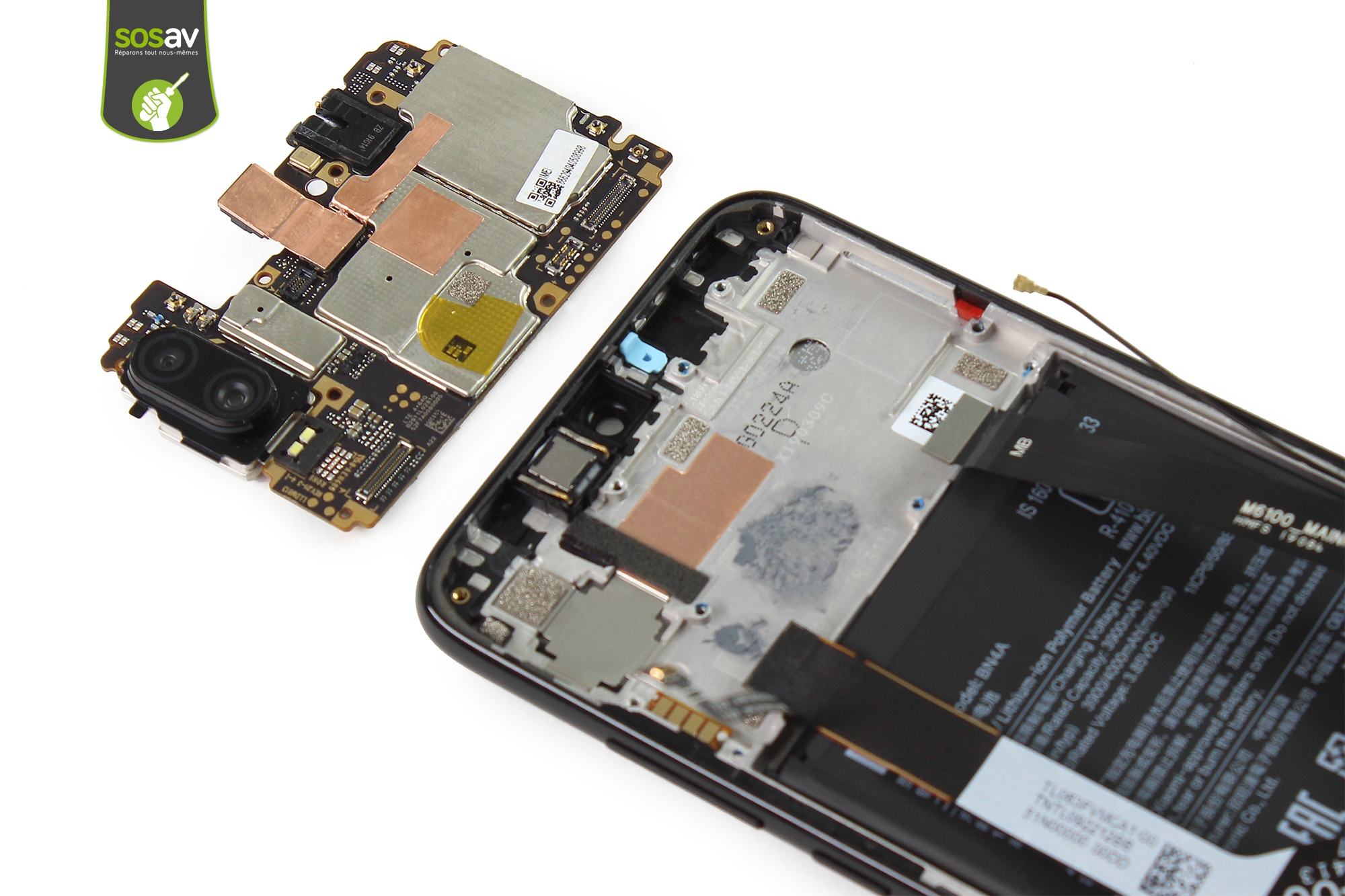

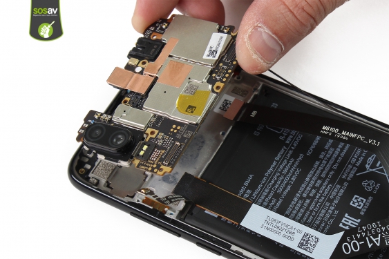

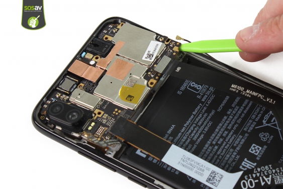

Servez-vous de la pointe de la spatule en nylon pour faire levier et soulever la carte mère. Puis retirez-la.
La carte mère est partiellement démontée.

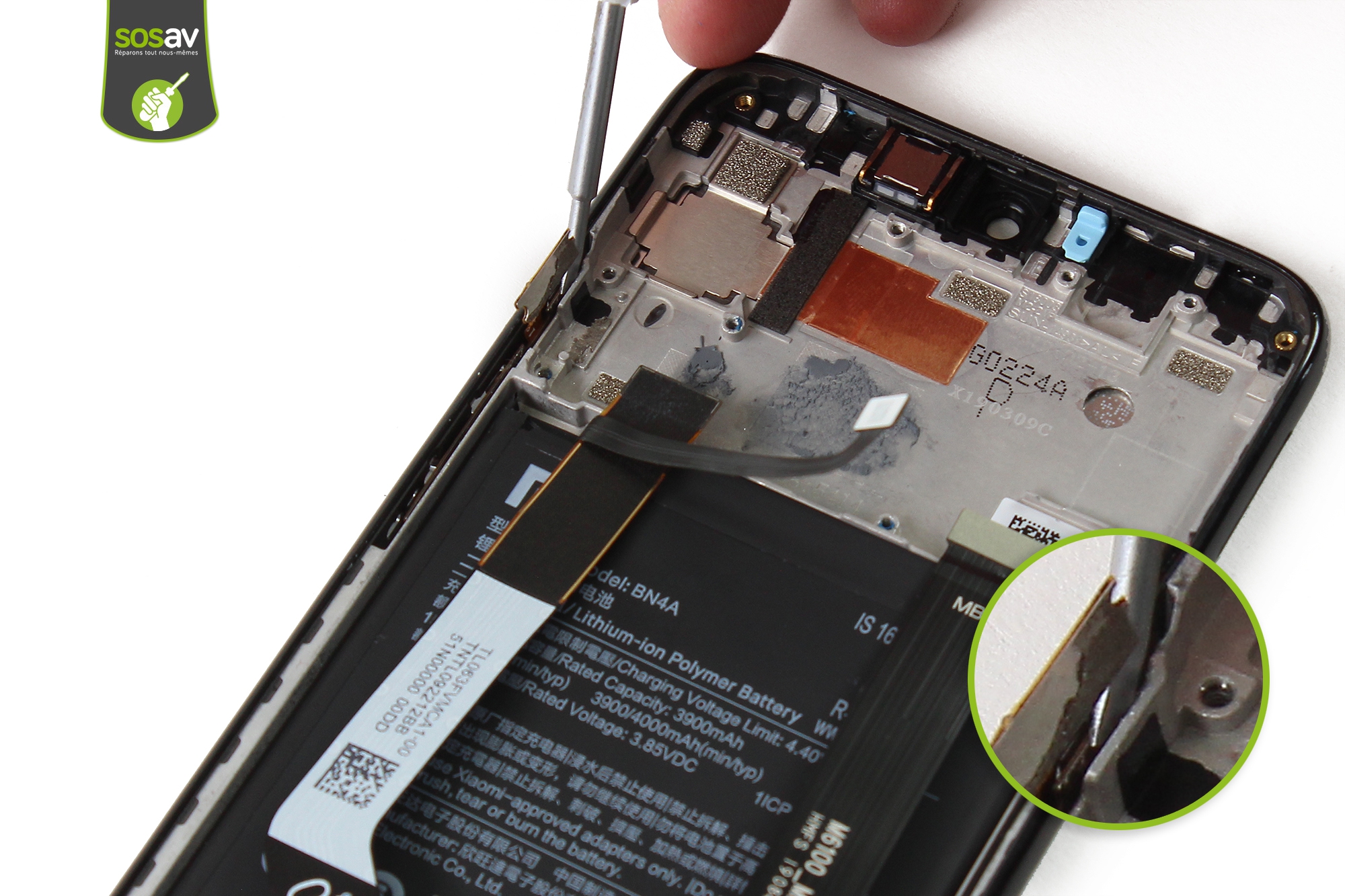

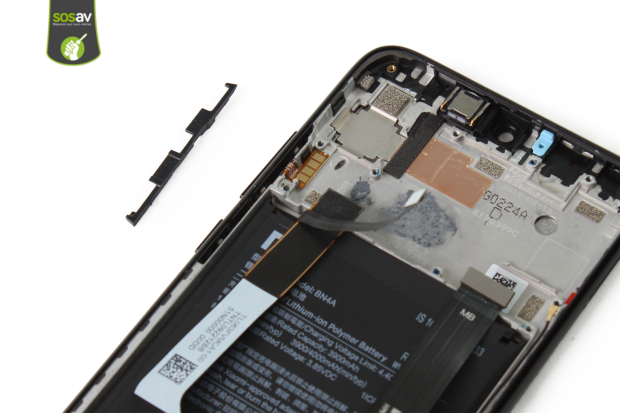

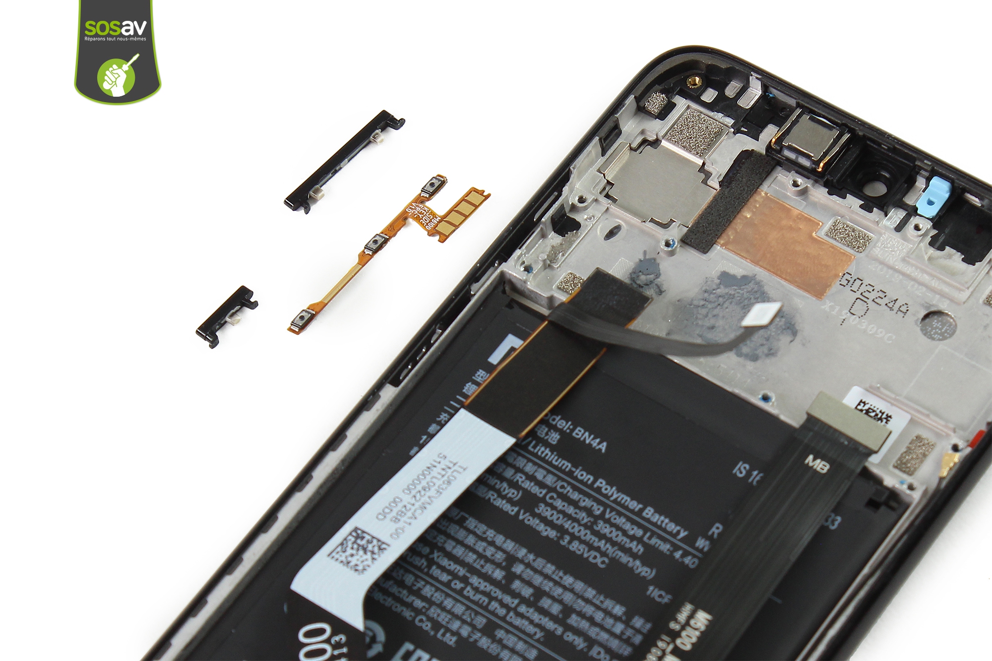

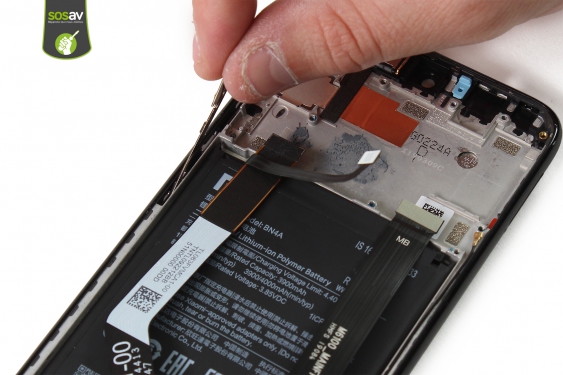

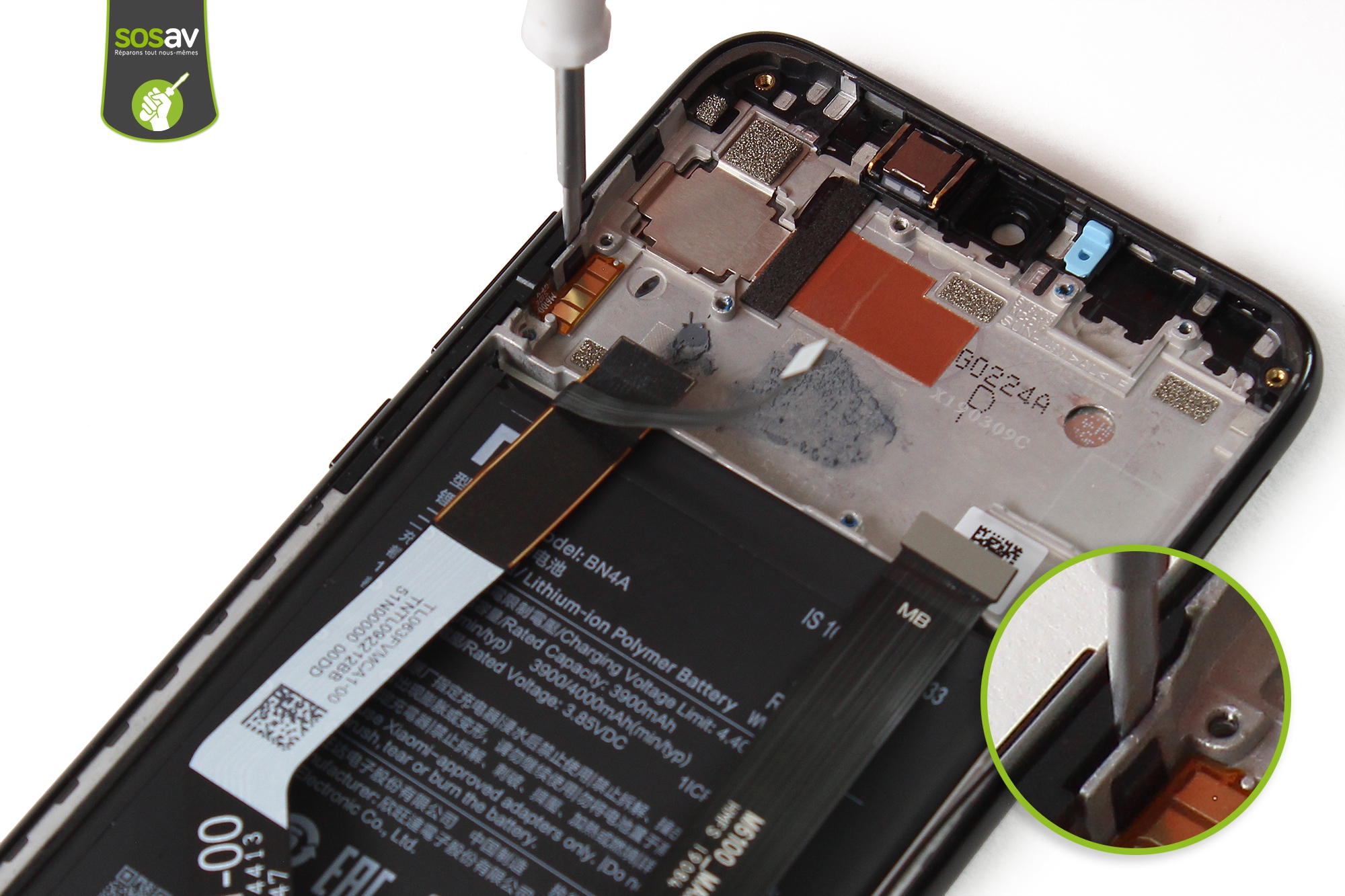

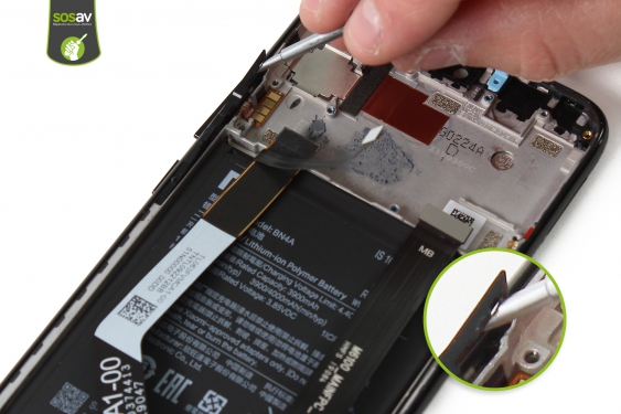

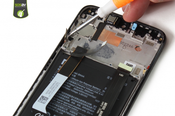

Insérez délicatement le tournevis plat sur le rebord du châssis afin de pouvoir pousser le support des boutons hors de son logement.
La spatule iSesamo est trop large ici.
Etape 24

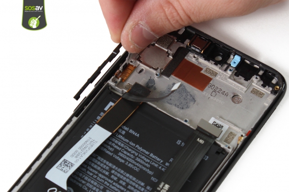

Le support bouton est maintenant extrait.A cet instant, les boutons power et volume tombent naturellement du châssis.
Etape 25

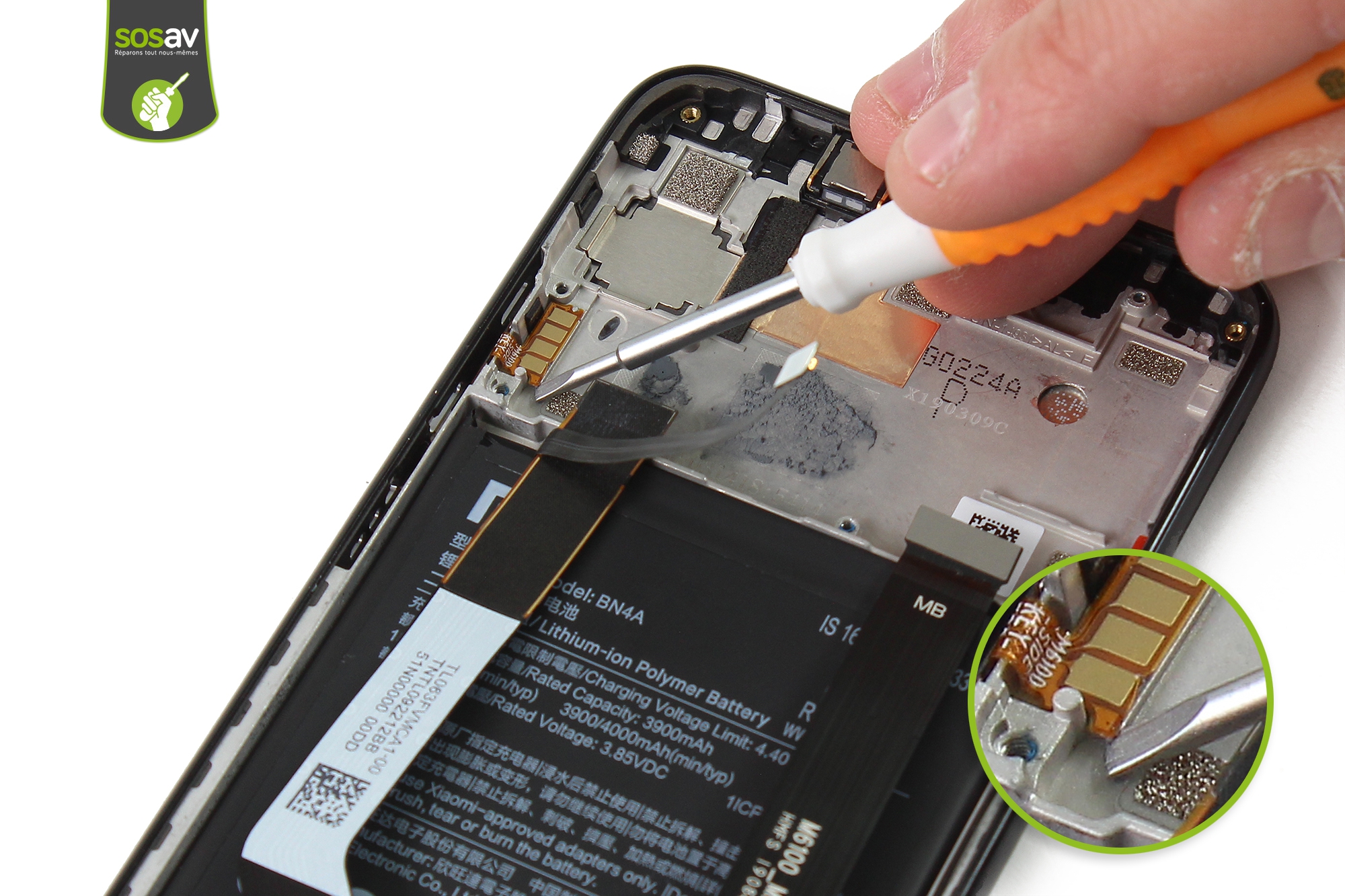

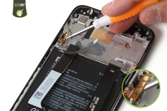

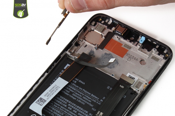

Toujours avec le tournevis plat, décollez minutieusement la nappe power et volume.
Etape 26
Faites ensuite glisser le tournevis plat entre la nappe et le châssis afin de décoller la nappe.Vous pouvez l'extraire.
Etape 27
La nappe power & volume Redmi Note 7 est maintenant extraite ainsi que les boutons.

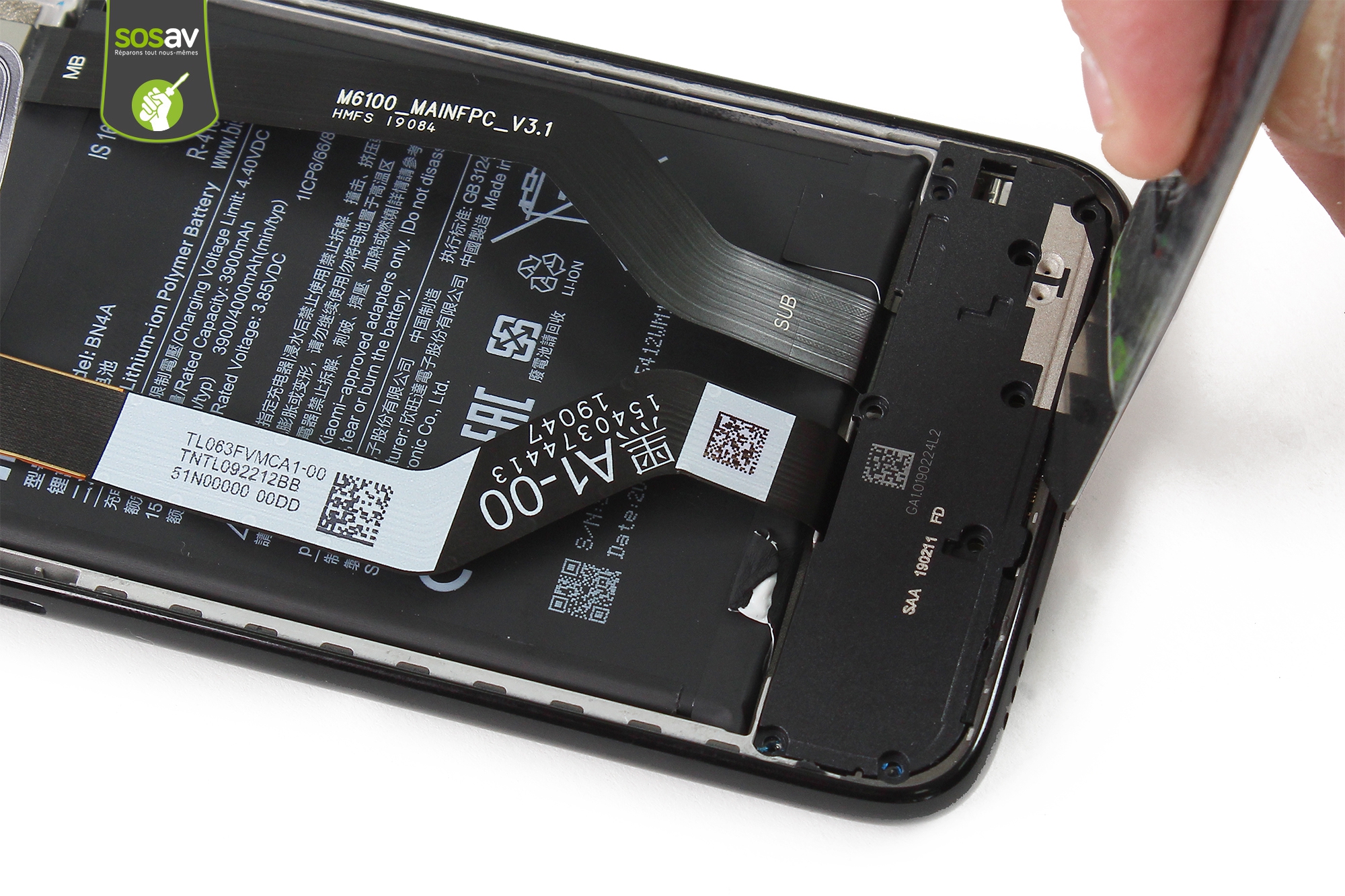

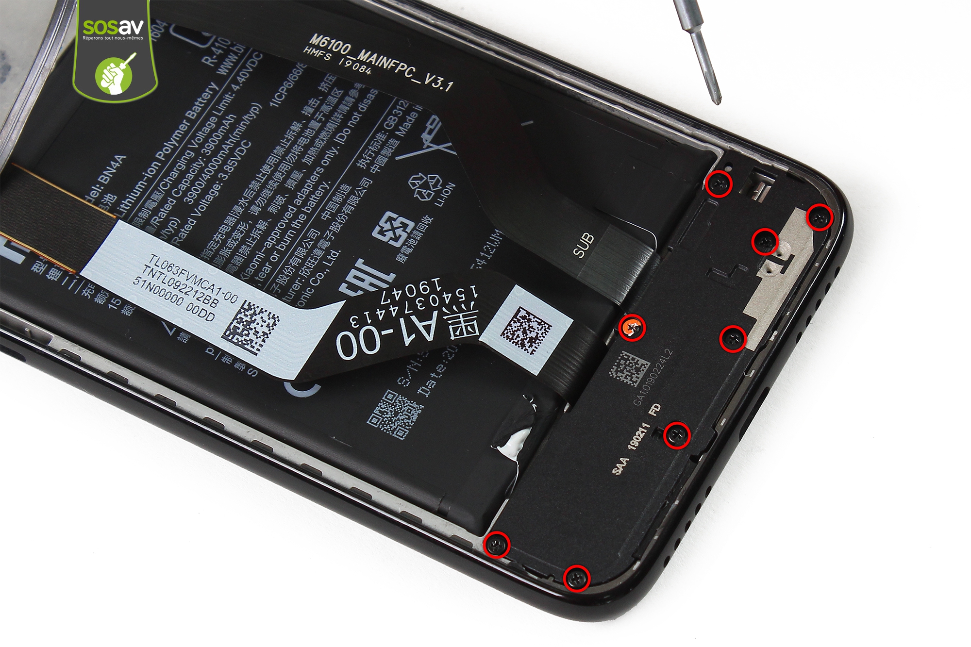

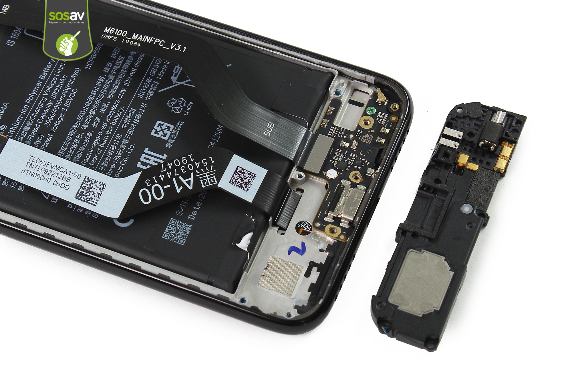

Reprenez le tournevis cruciforme pour dévisser les 8 vis entourées en rouge.
Etape 29

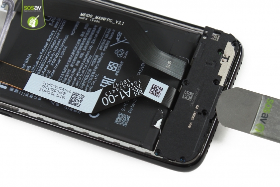

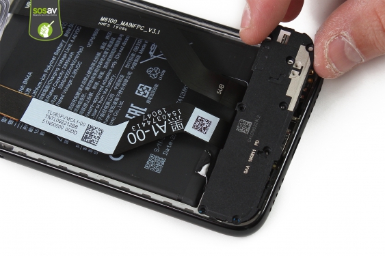

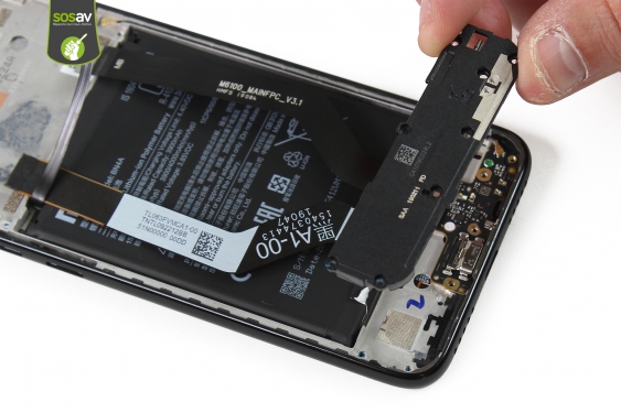

Faites levier avec la spatule iSesamo pour extraire le bloc haut-parleur et vibreur.Retirez-le.
Etape 30
Le bloc haut-parleur externe et vibreur est maintenant démonté.

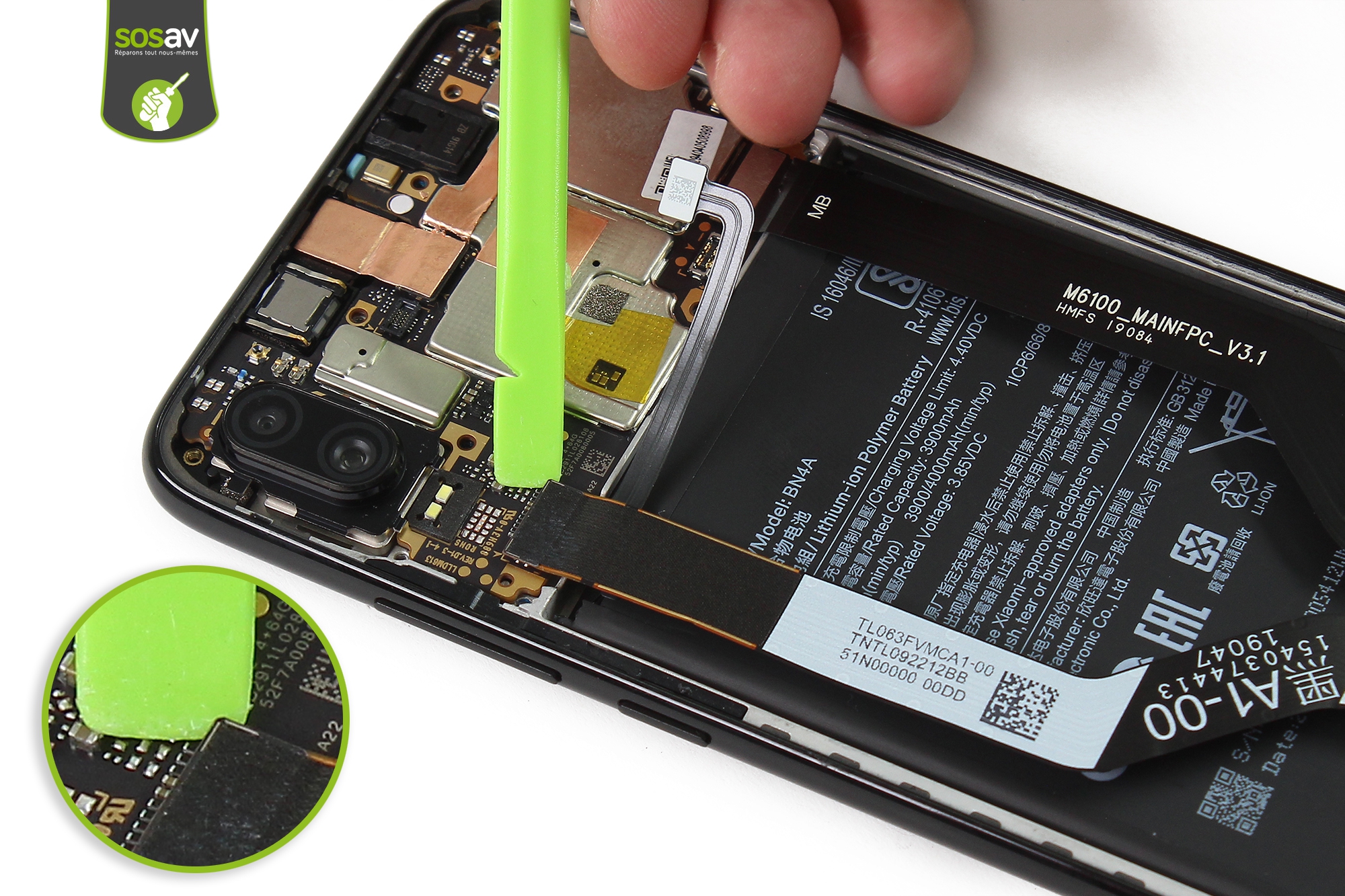

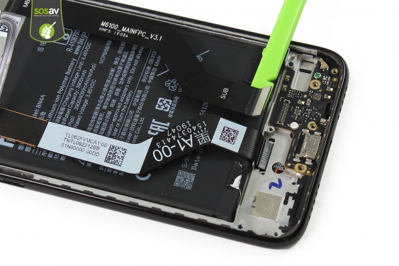

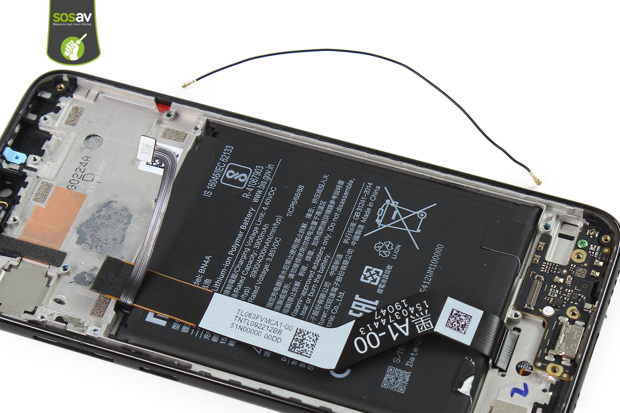

Débranchez ensuite la nappe de liaison du connecteur de charge avec la spatule en nylon.
Etape 32
La nappe connecteur de charge est déposée.
Etape 33

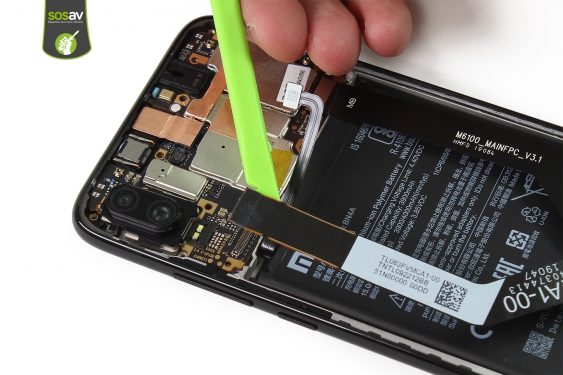

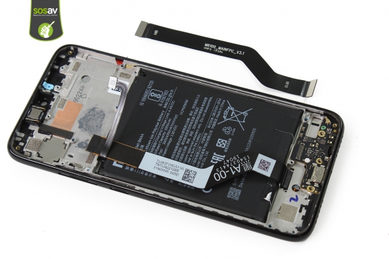

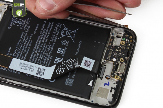

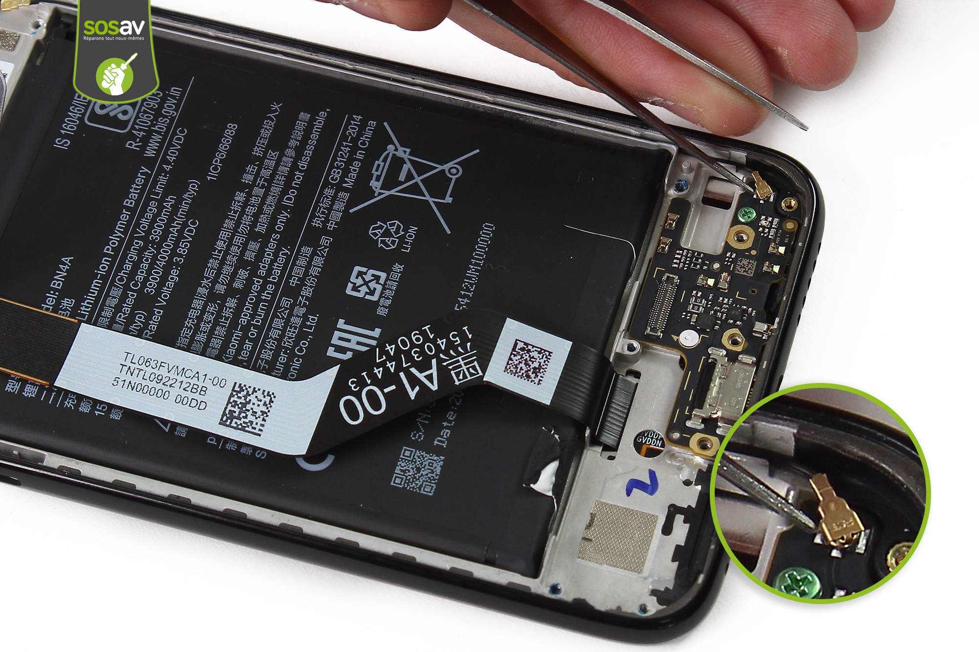

Utilisez la pince fine pour déconnecter le câble d'interconnexion.Puis retirez-le délicatement.
Etape 34
Le câble d'interconnexion est désormais démonté.

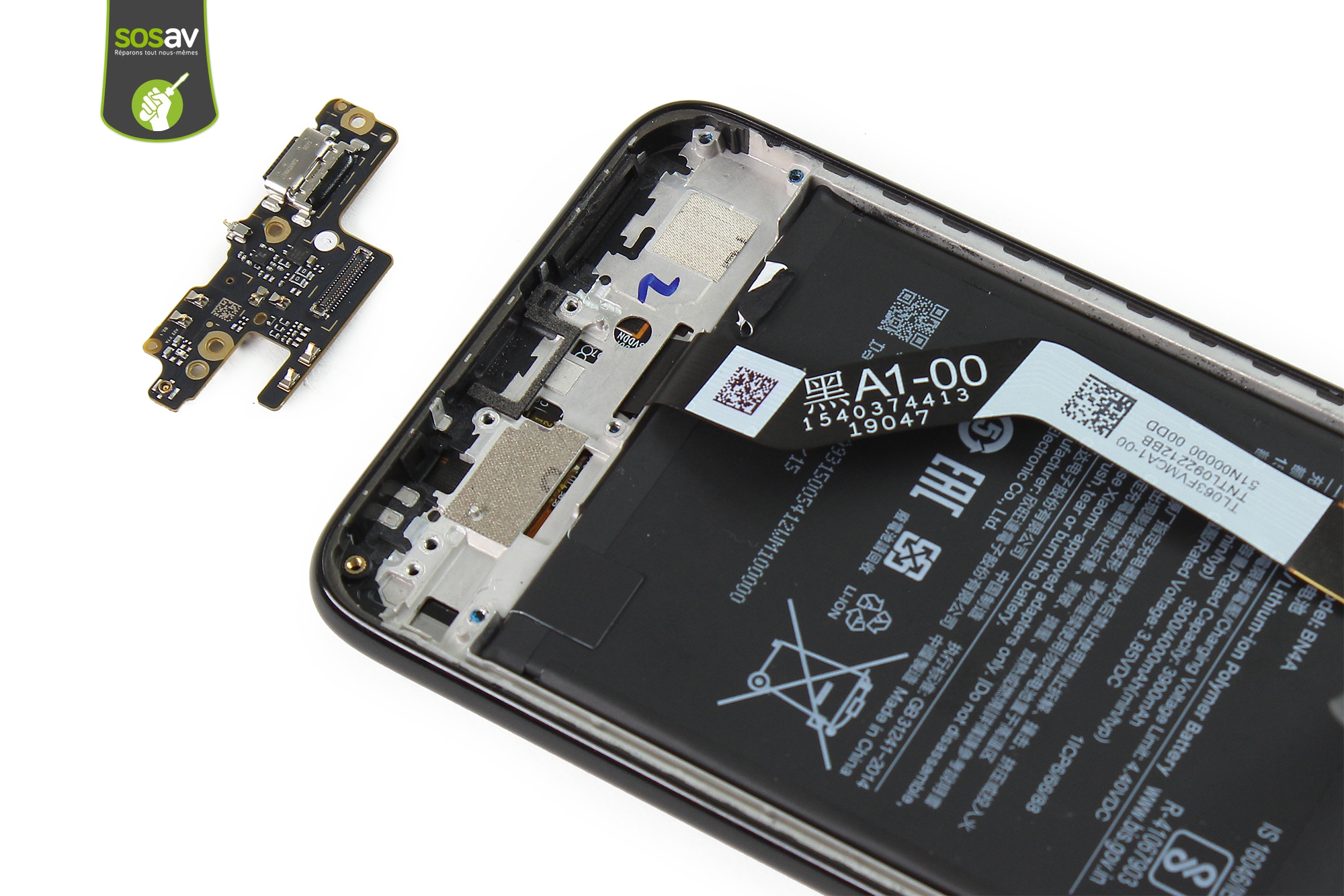

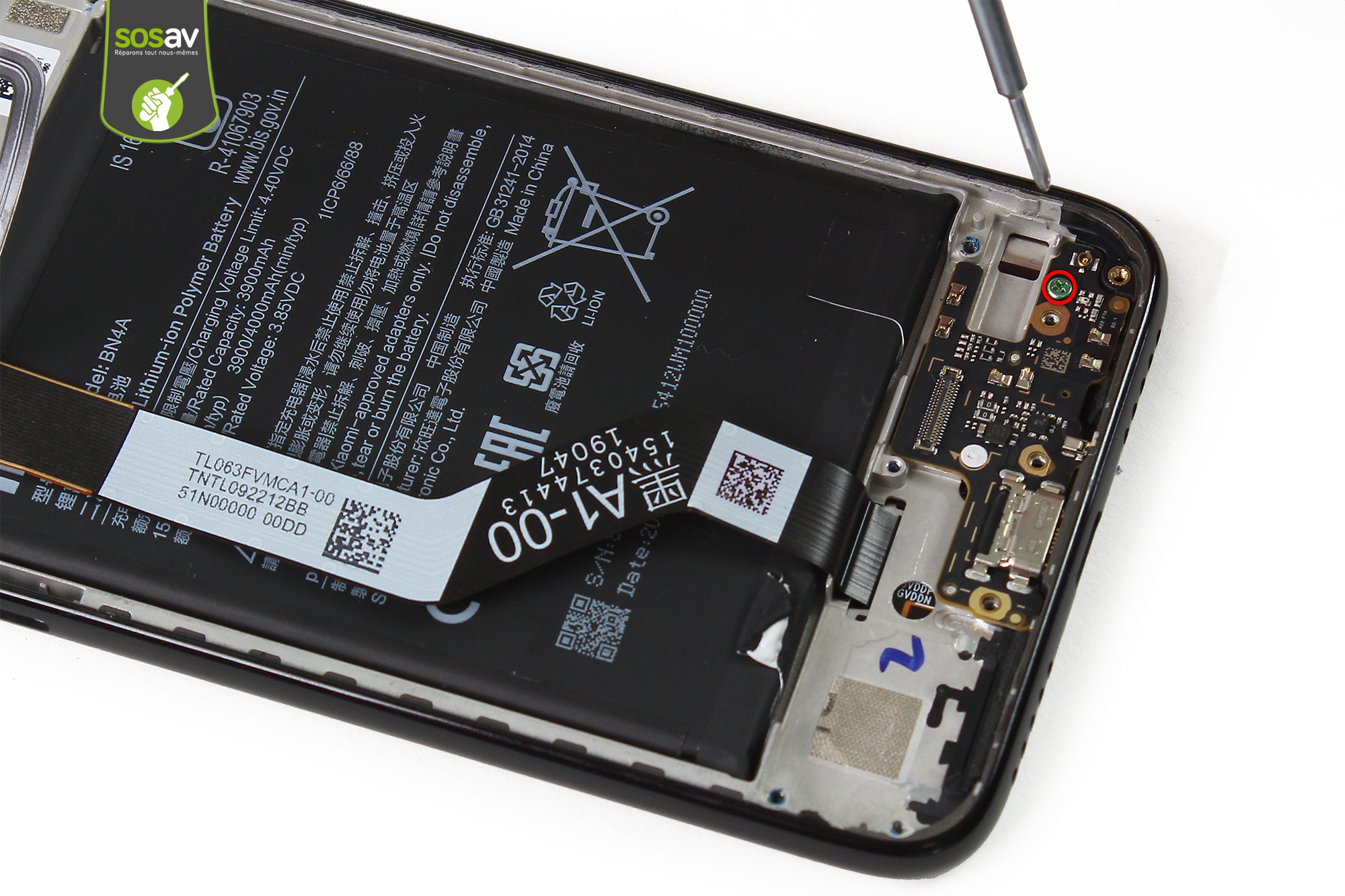

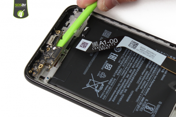

Dévissez la vis entourée en rouge avec le tournevis cruciforme.Puis soulevez le connecteur de charge à l'aide de la spatule en nylon.
Etape 36
Le connecteur de charge est maintenant extrait.

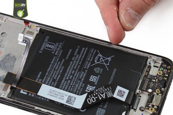

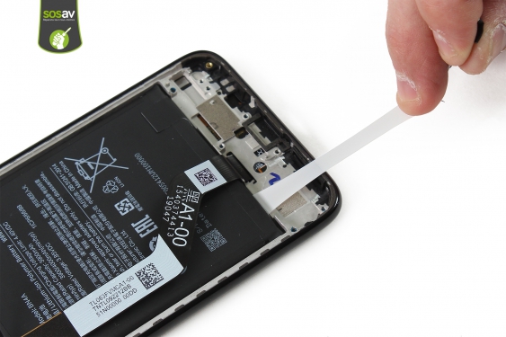

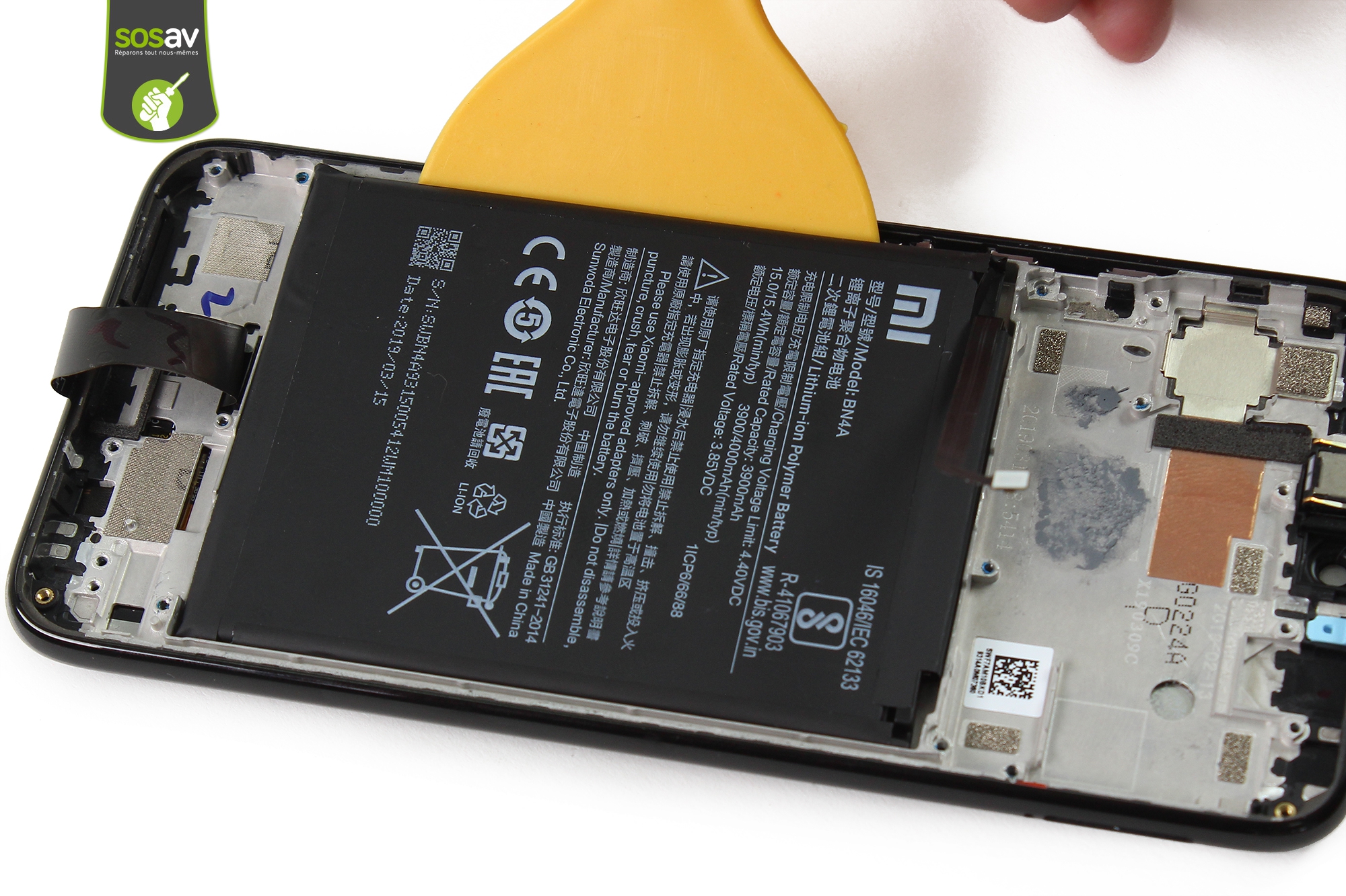

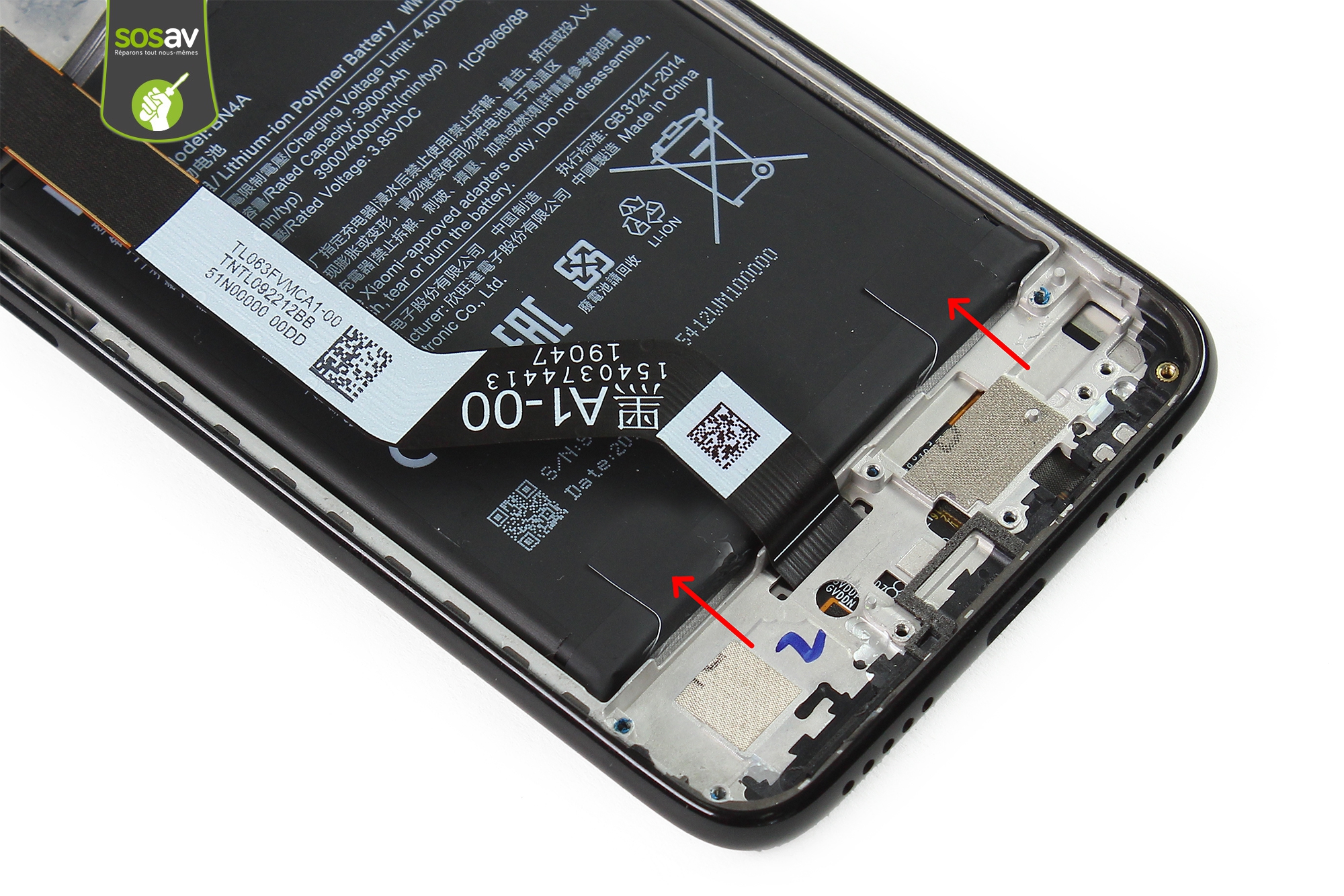

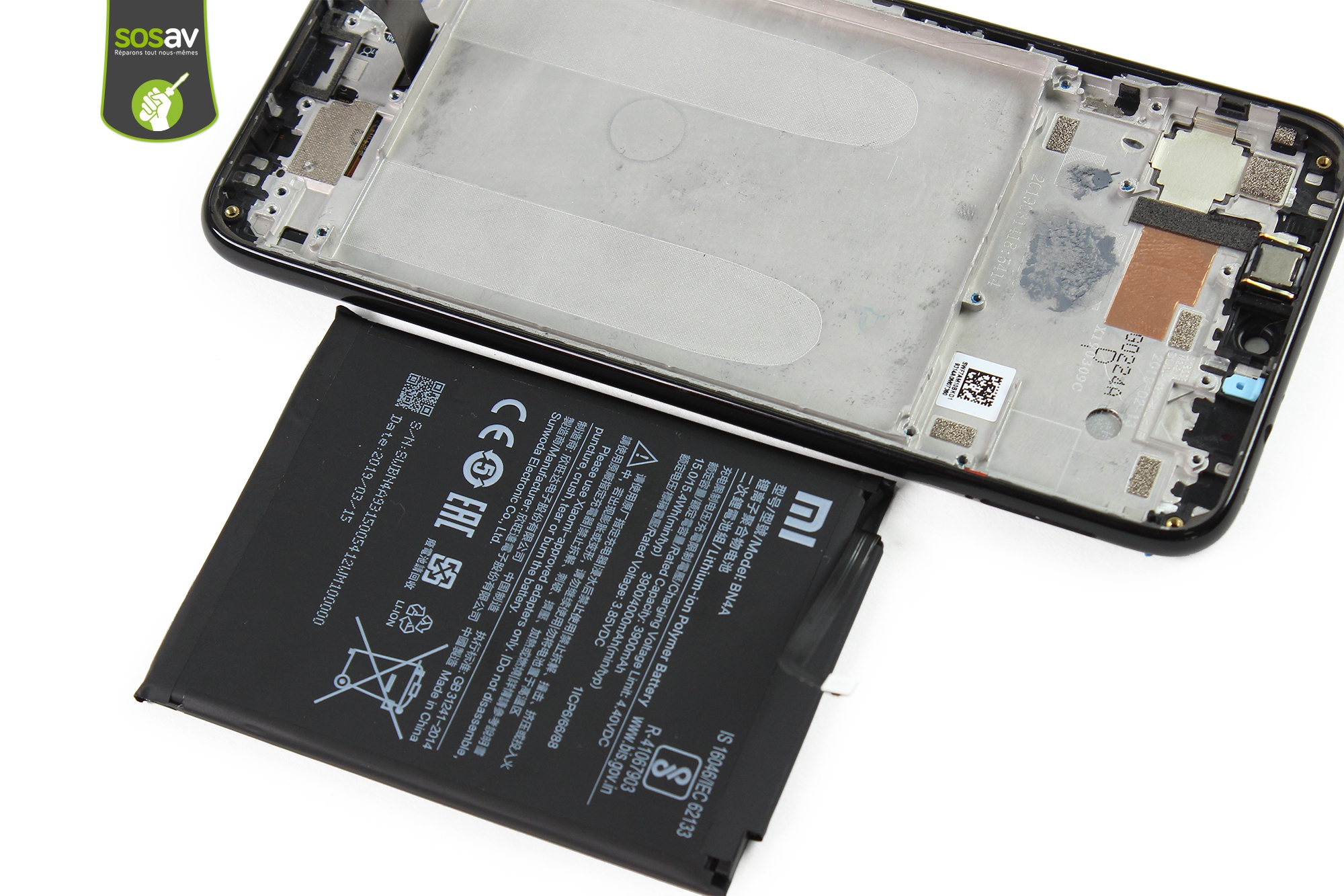

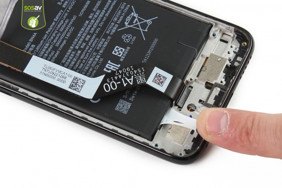

La batterie est retenue par 2 stickers. (Photo 1)Tirez délicatement sur chacun afin de les retirer entièrement.
Etape 38

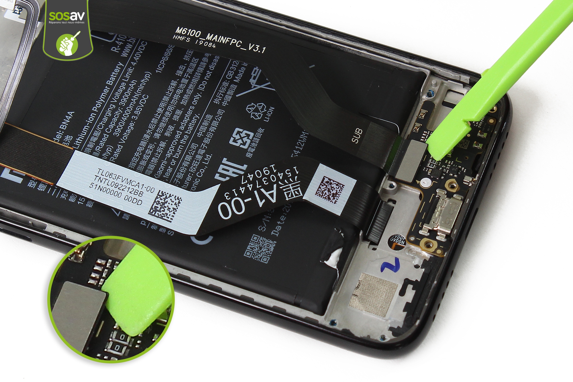

Insérez la spatule large et plate sous la batterie pour la soulever.
Etape 39
La batterie Redmi Note 7 est déposée.

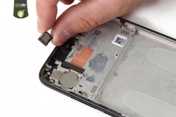

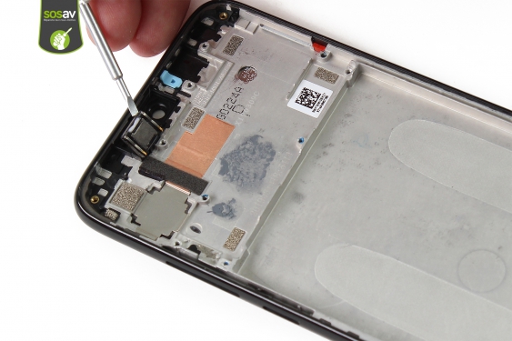

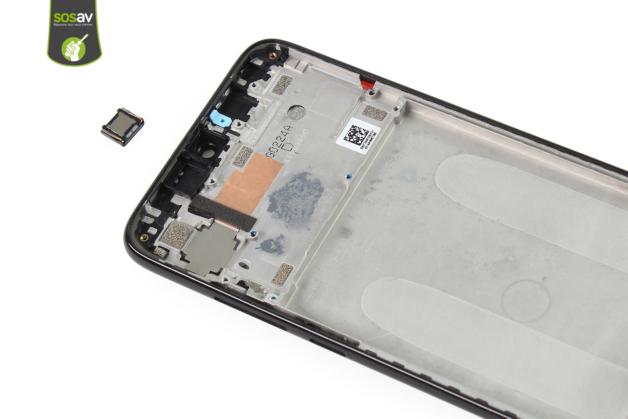

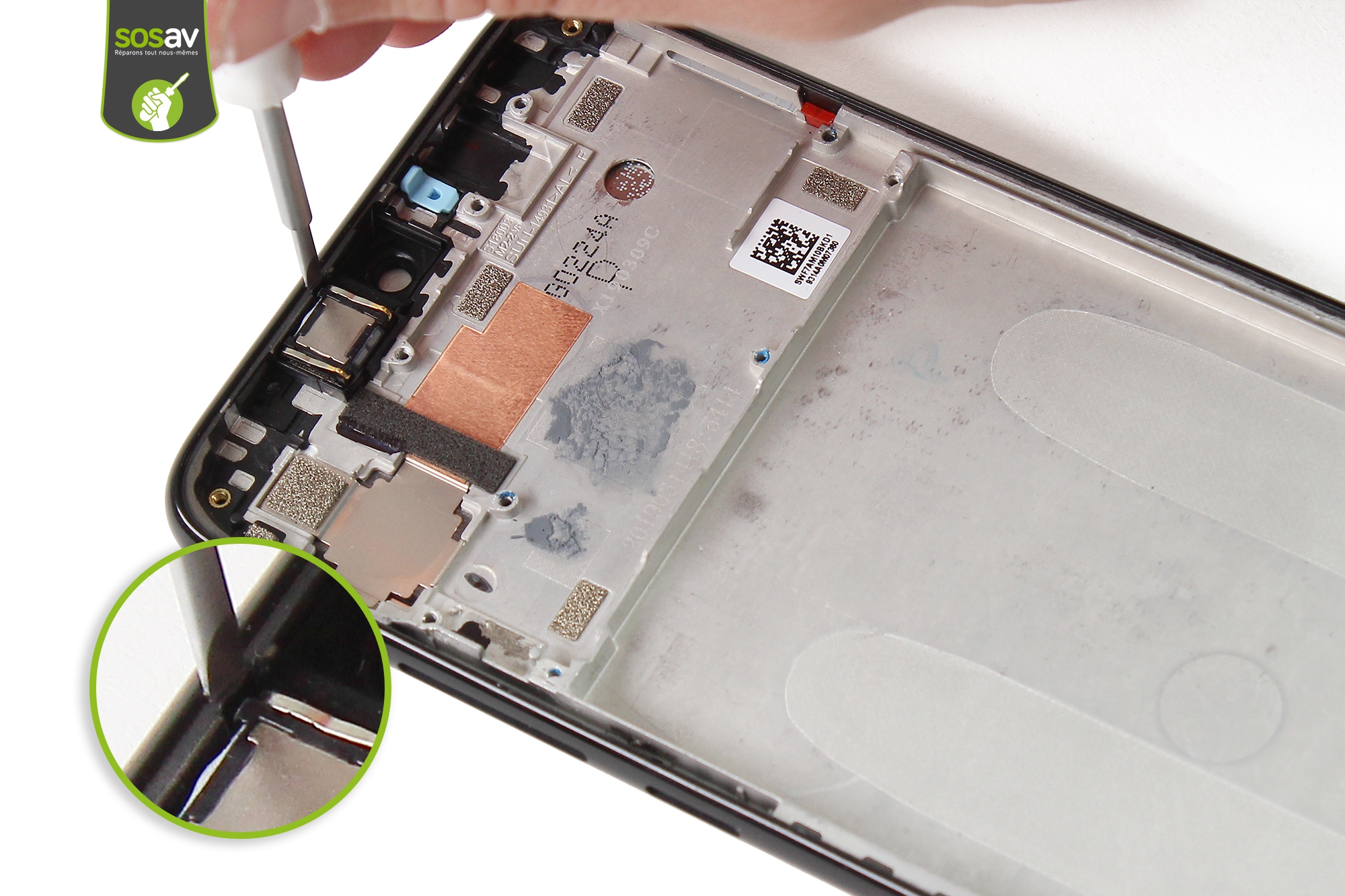

Pour terminer, réutilisez le tournevis plat afin de déloger le haut-parleur interne.
Ici aussi, la spatule iSesamo est trop large.
