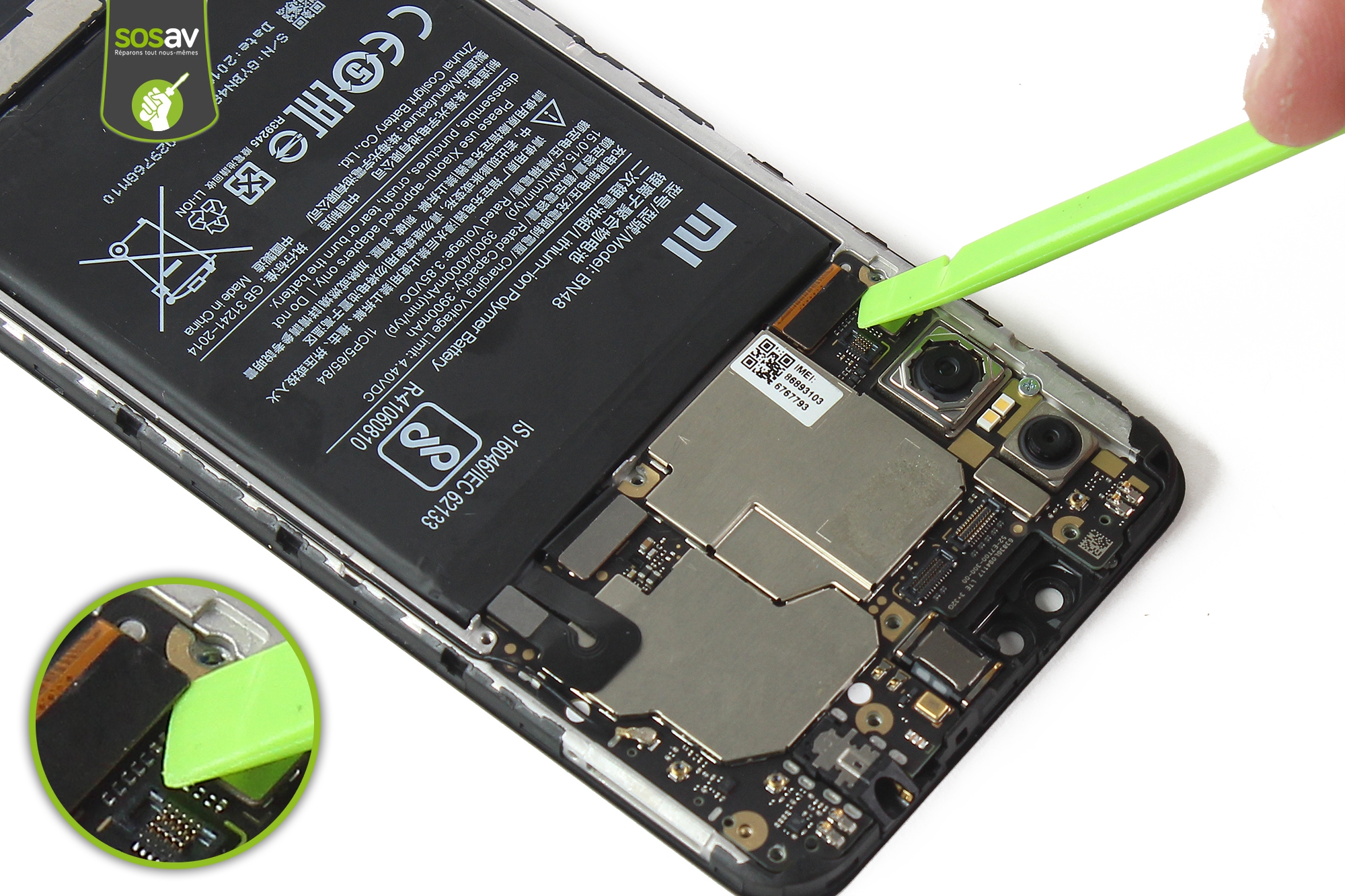

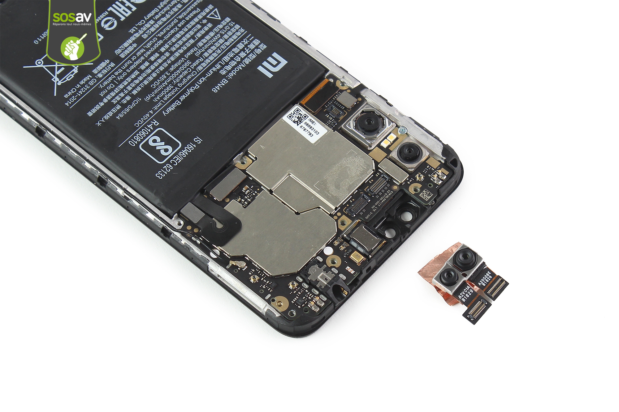

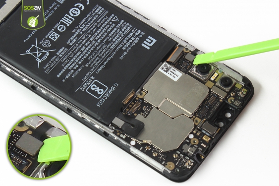

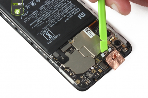

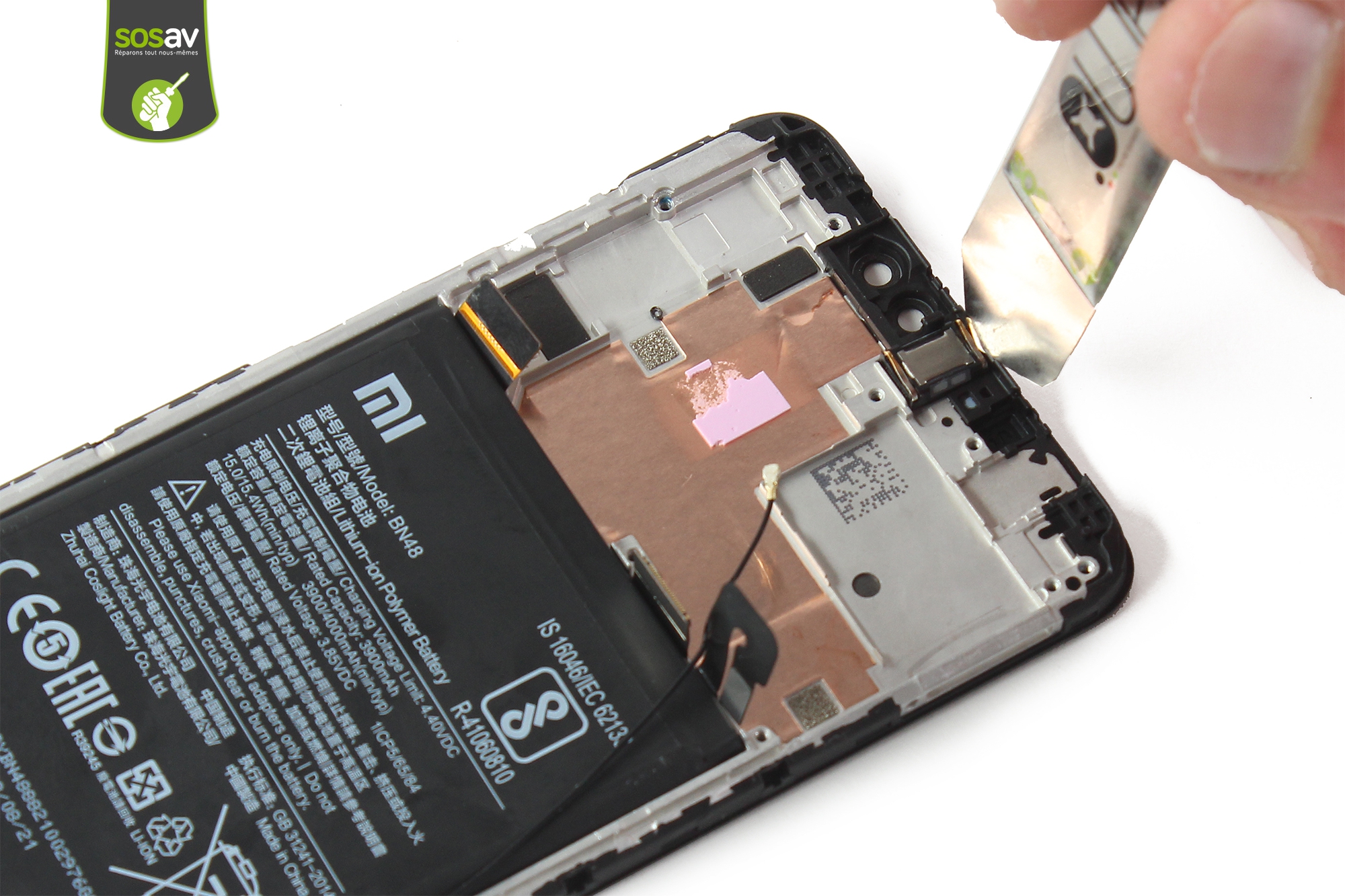

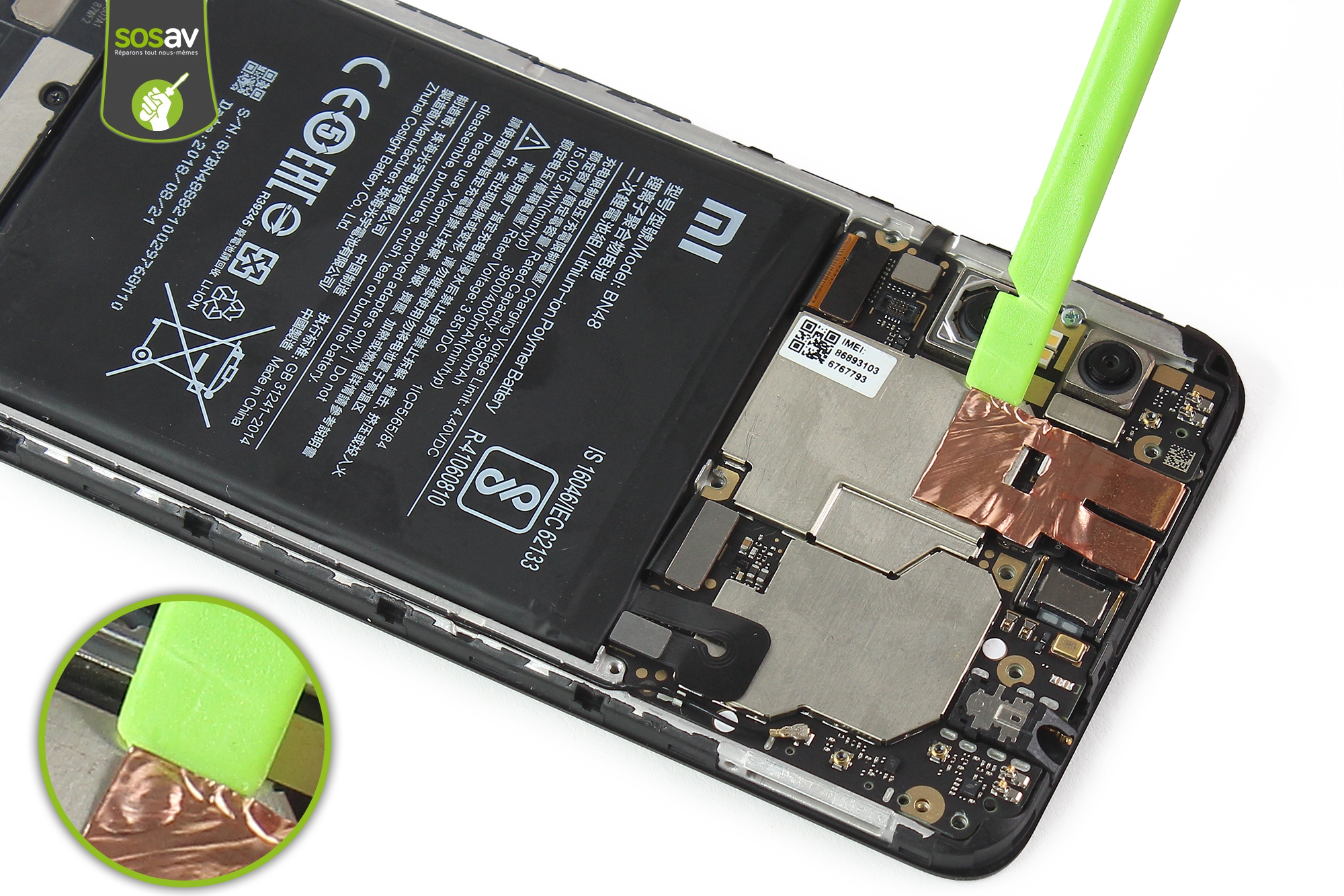

Reprenez la spatule en nylon pour décoller l'adhésif de protection recouvrant les nappes de la caméra.
Puis déverrrouillez la première nappe de la caméra avant, toujours avec la spatule en nylon.Poursuivez en déconnectant la seconde nappe.Vous pouvez maintenant retirer la caméra avant en toute sécurité.
Votre caméra avant Xiaomi Redmi Note 6 Pro est démontée.

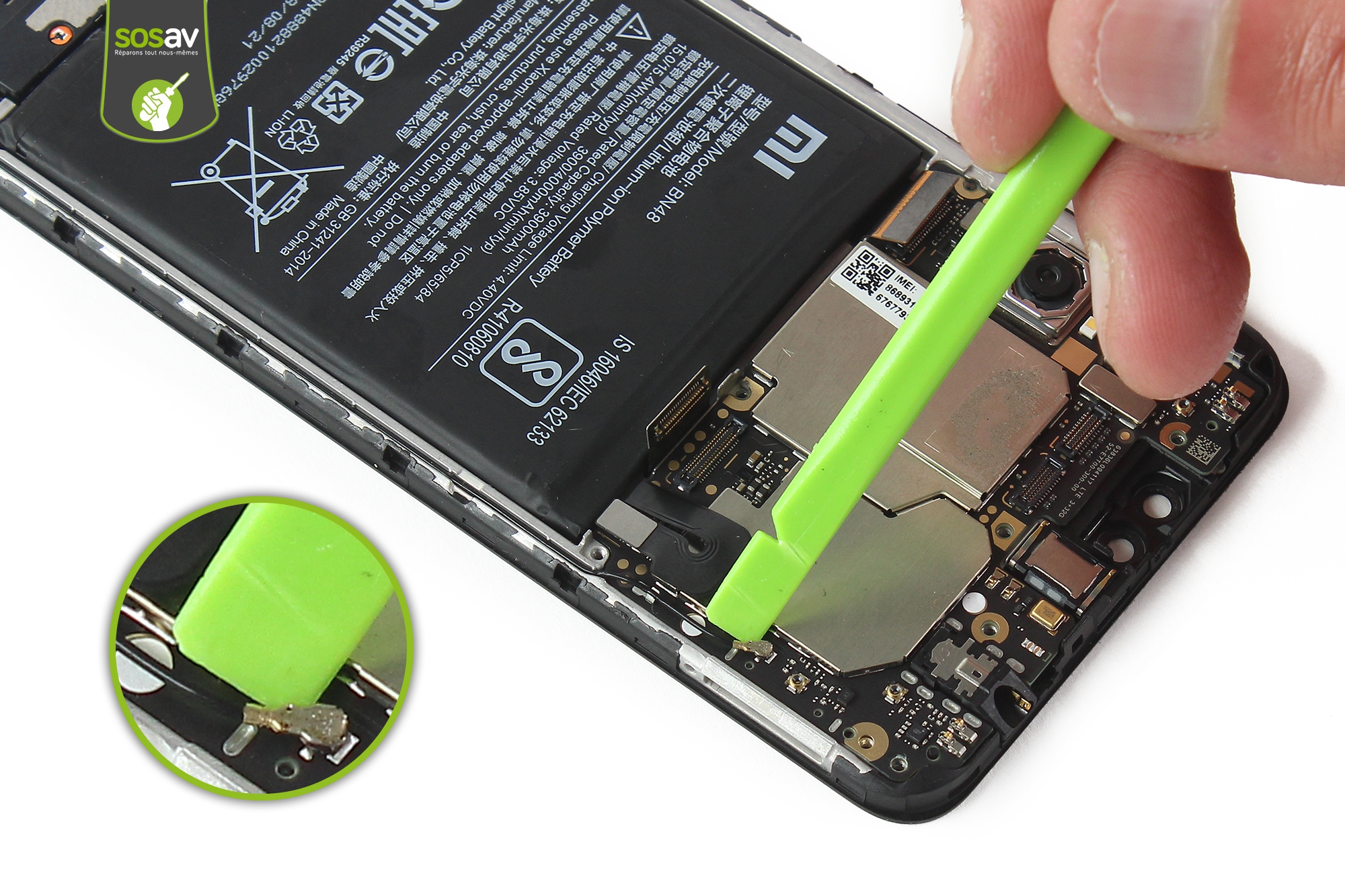

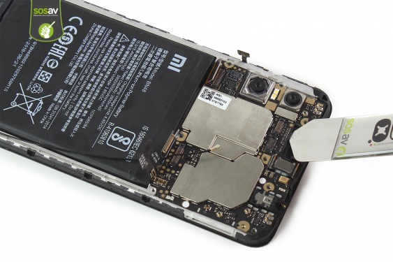

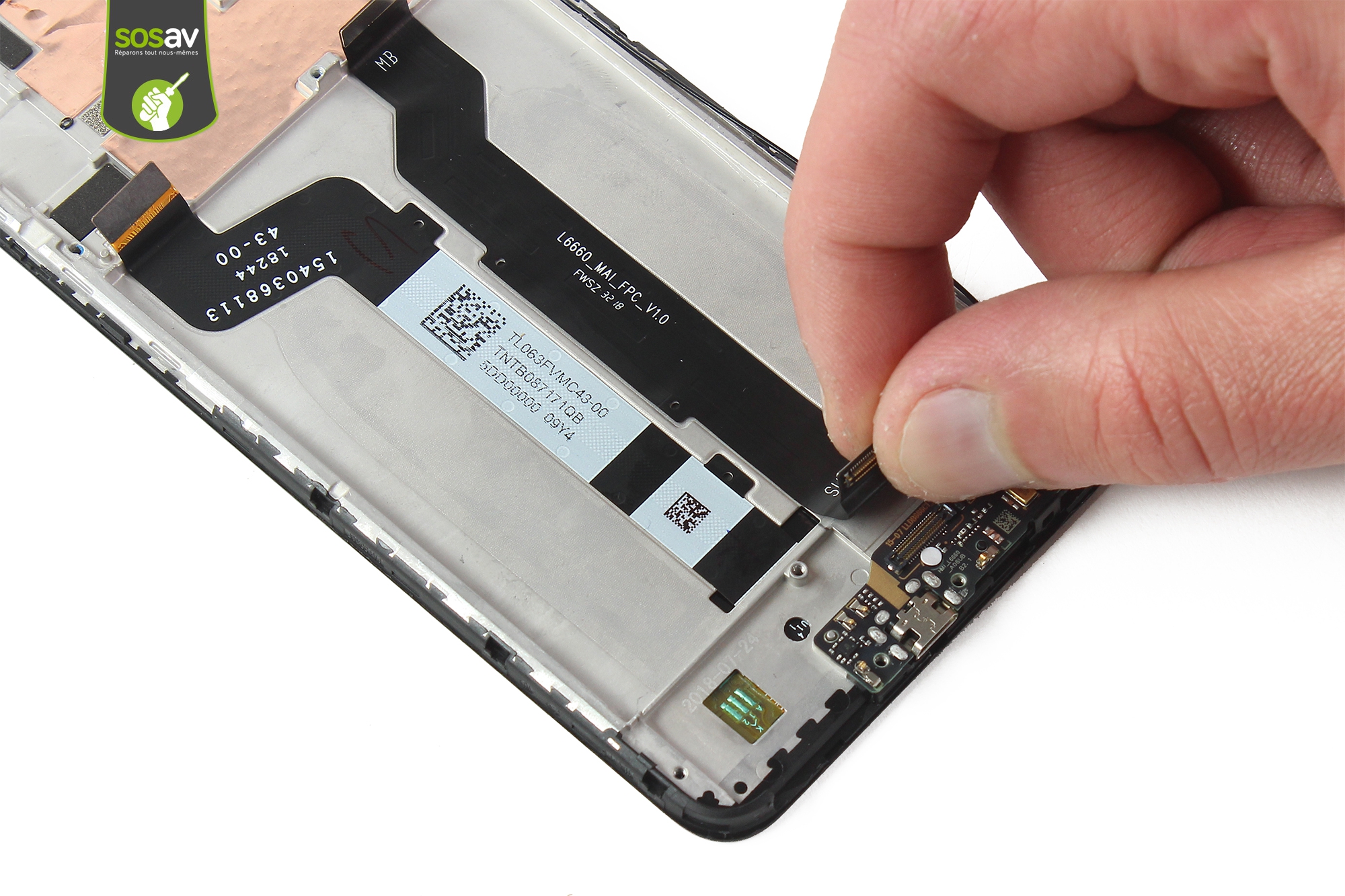

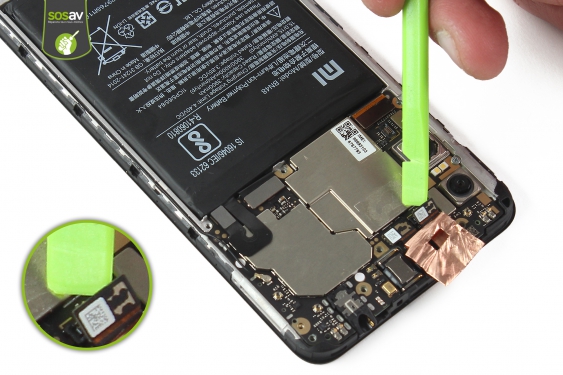

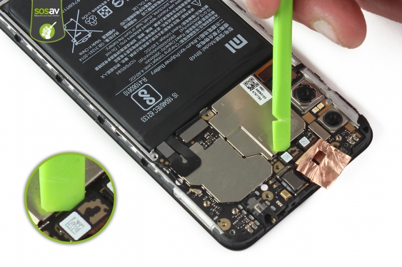

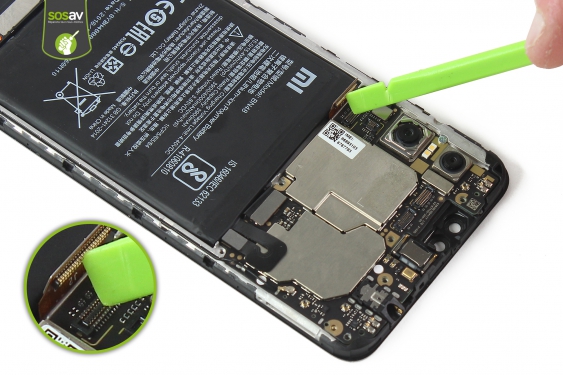

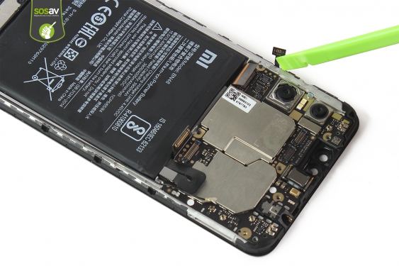

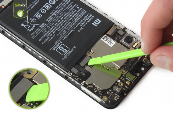

Continuez avec la spatule en nylon pour déconnecter la nappe de l'écran.Puis déverrouillez également la nappe connecteur de charge.
Au tour du câble d'interconnexion d'être déconnecté de la carte mère.Ne perdez pas la main en déconnectant la nappe power dans la foulée.

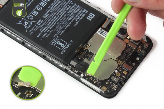

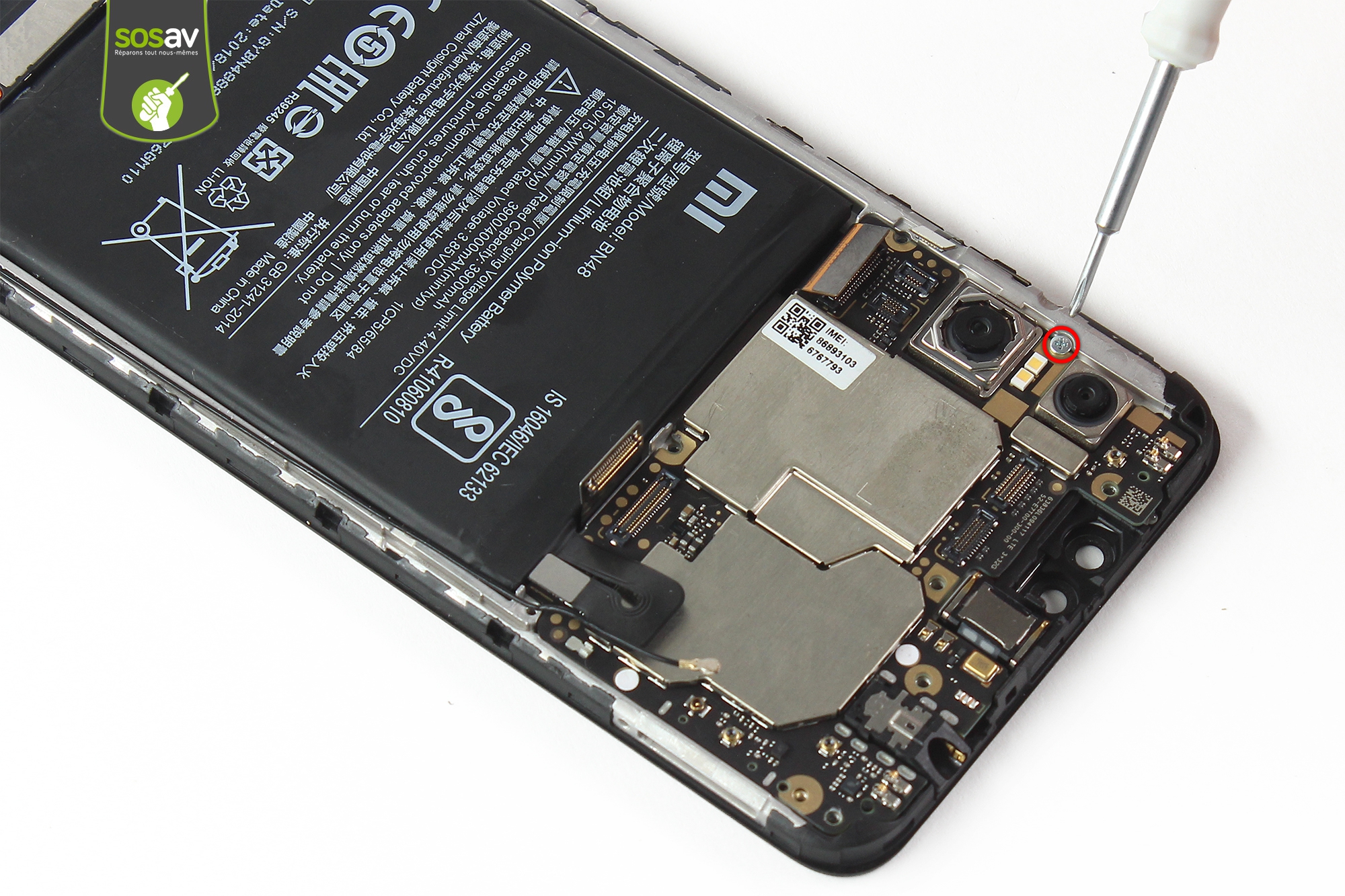

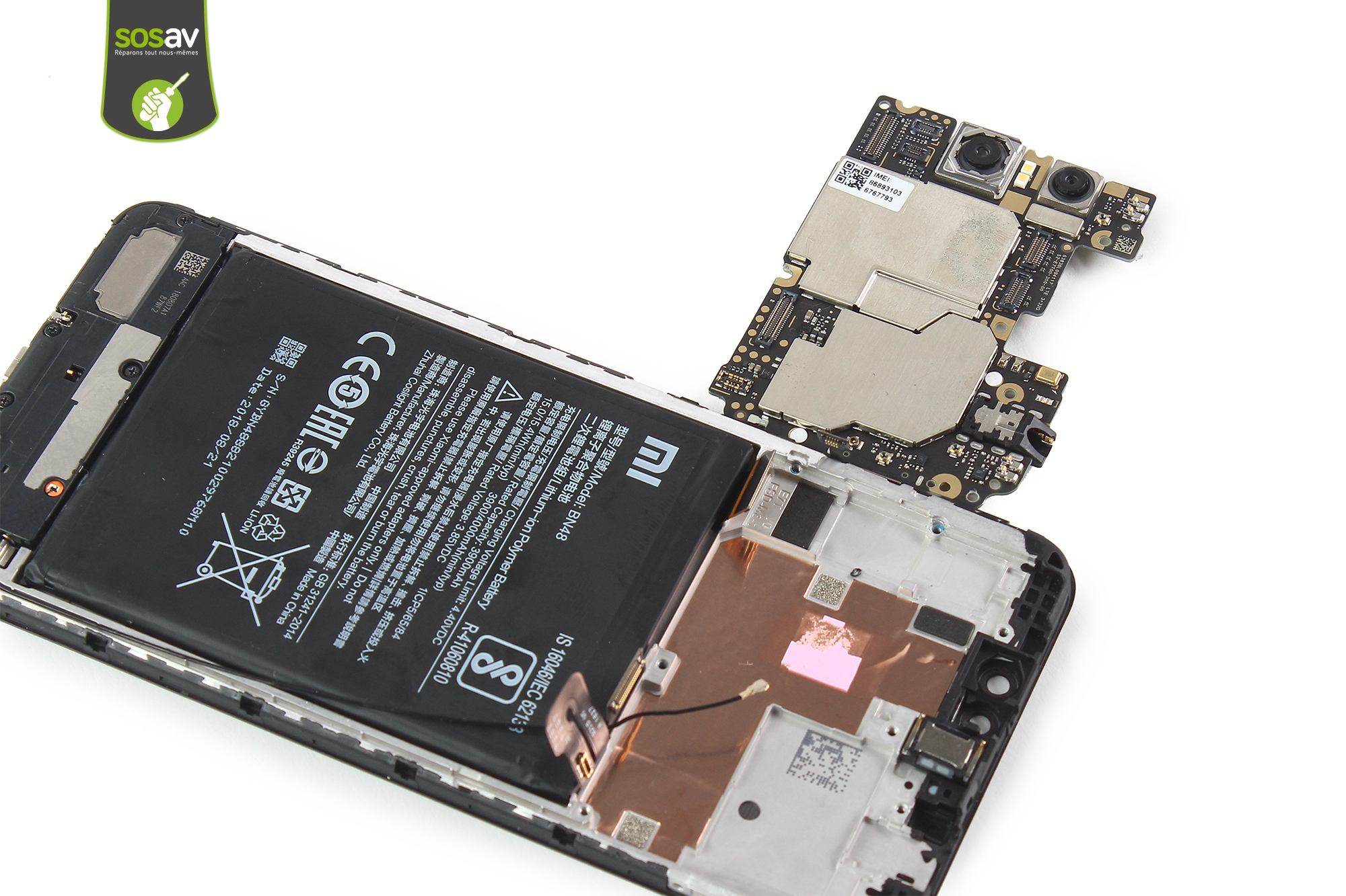

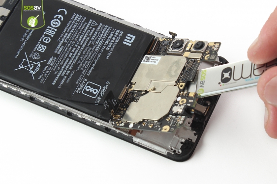

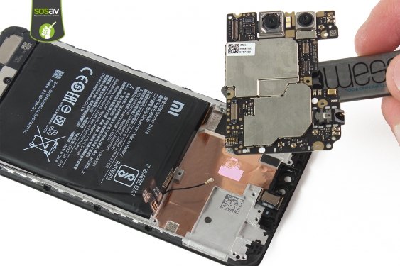

Equipez-vous du tournevis cruciforme afin de dévissez la vis entourée en rouge. (photo 1)Vous connaissez la musique avec la iSesamo que vous insérez sous la carte mère afin de l'extraire.
Votre carte mère Xiaomi Redmi Note 6 Pro est partiellement démontée.

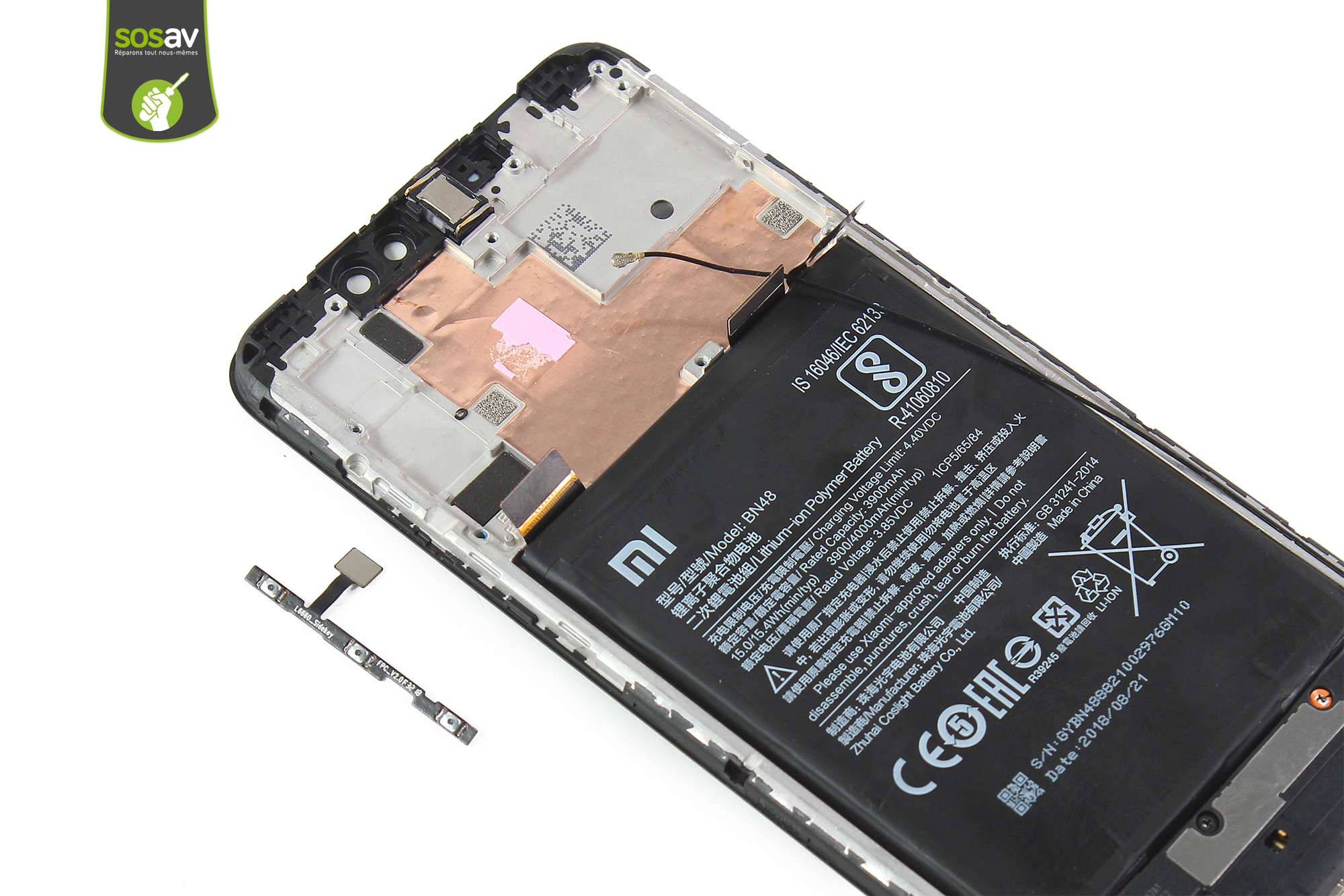

Etape 24

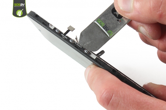

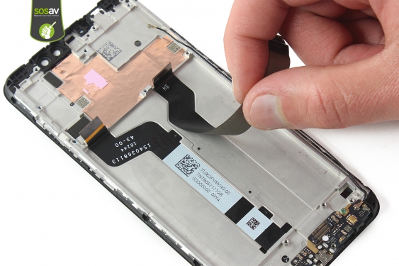

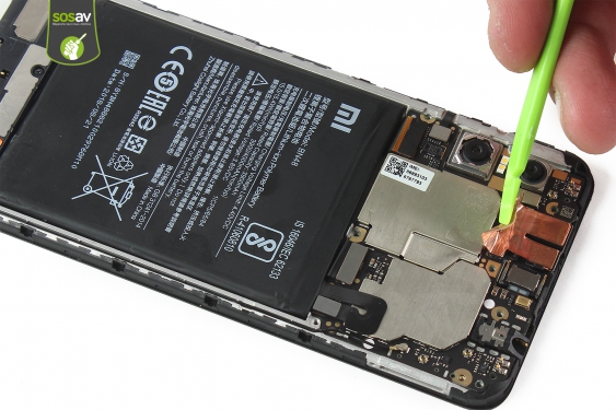

Servez-vous de la spatule iSesamo pour décoller délicatement la nappe power du châssis.
Etape 25
Votre nappe power est démontée.

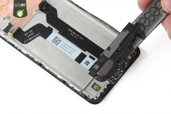

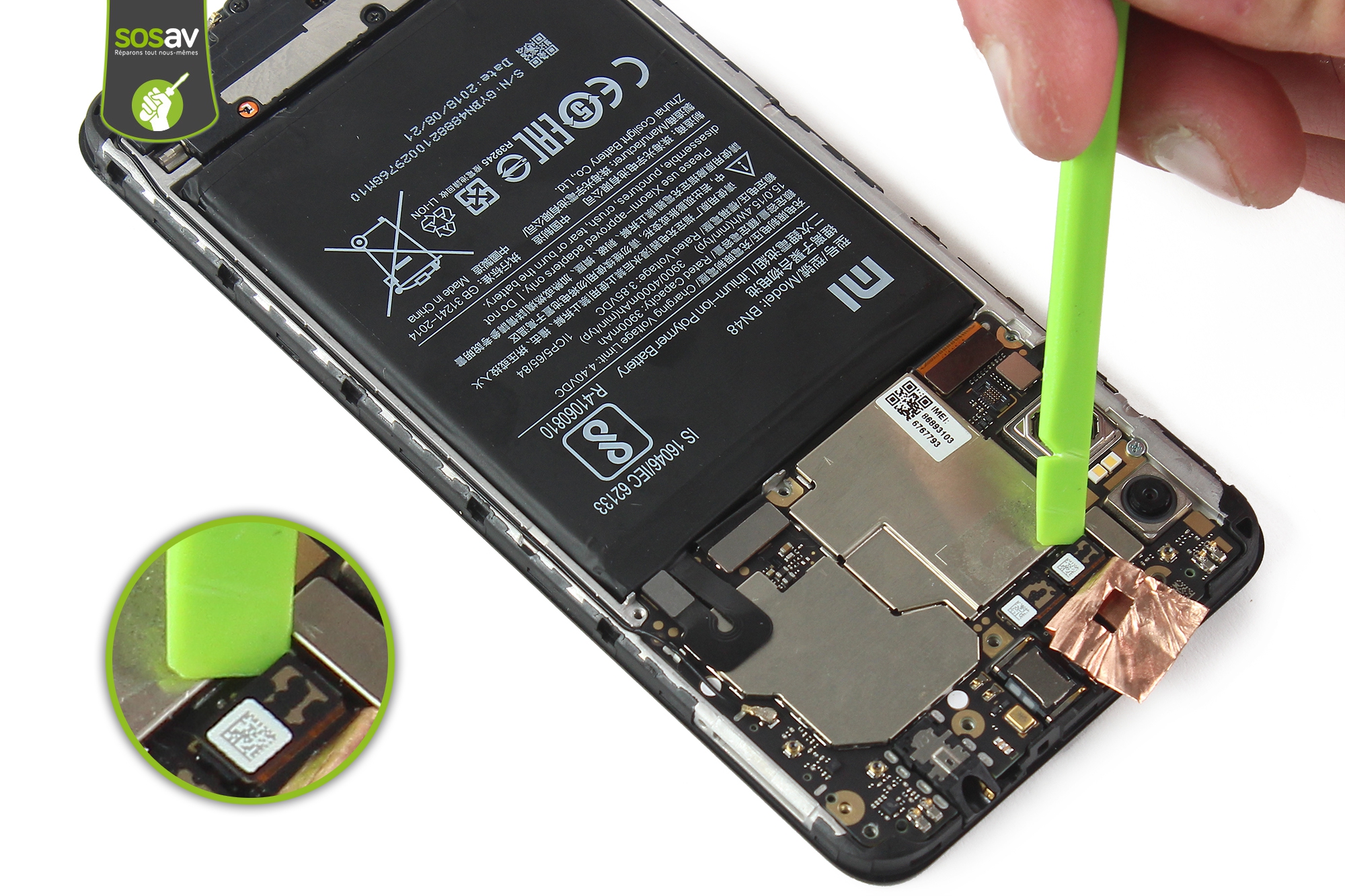

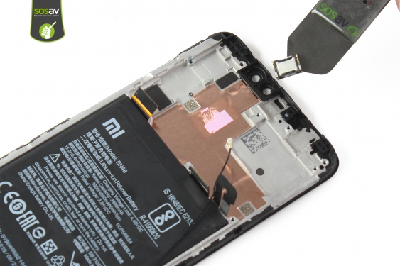

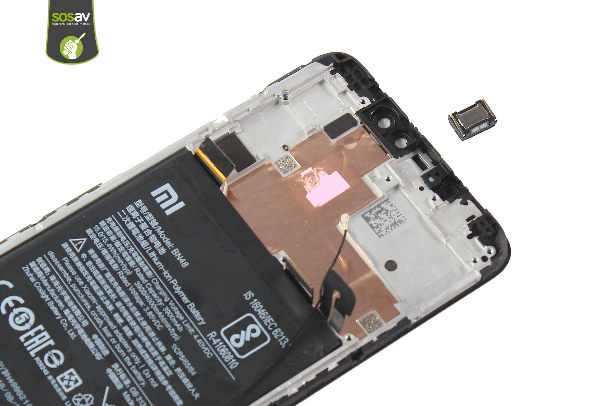

Conservez la iSesamo afin de déloger le haut-parleur interne.
Etape 27
Le haut-parleur interne est à présent démonté également.

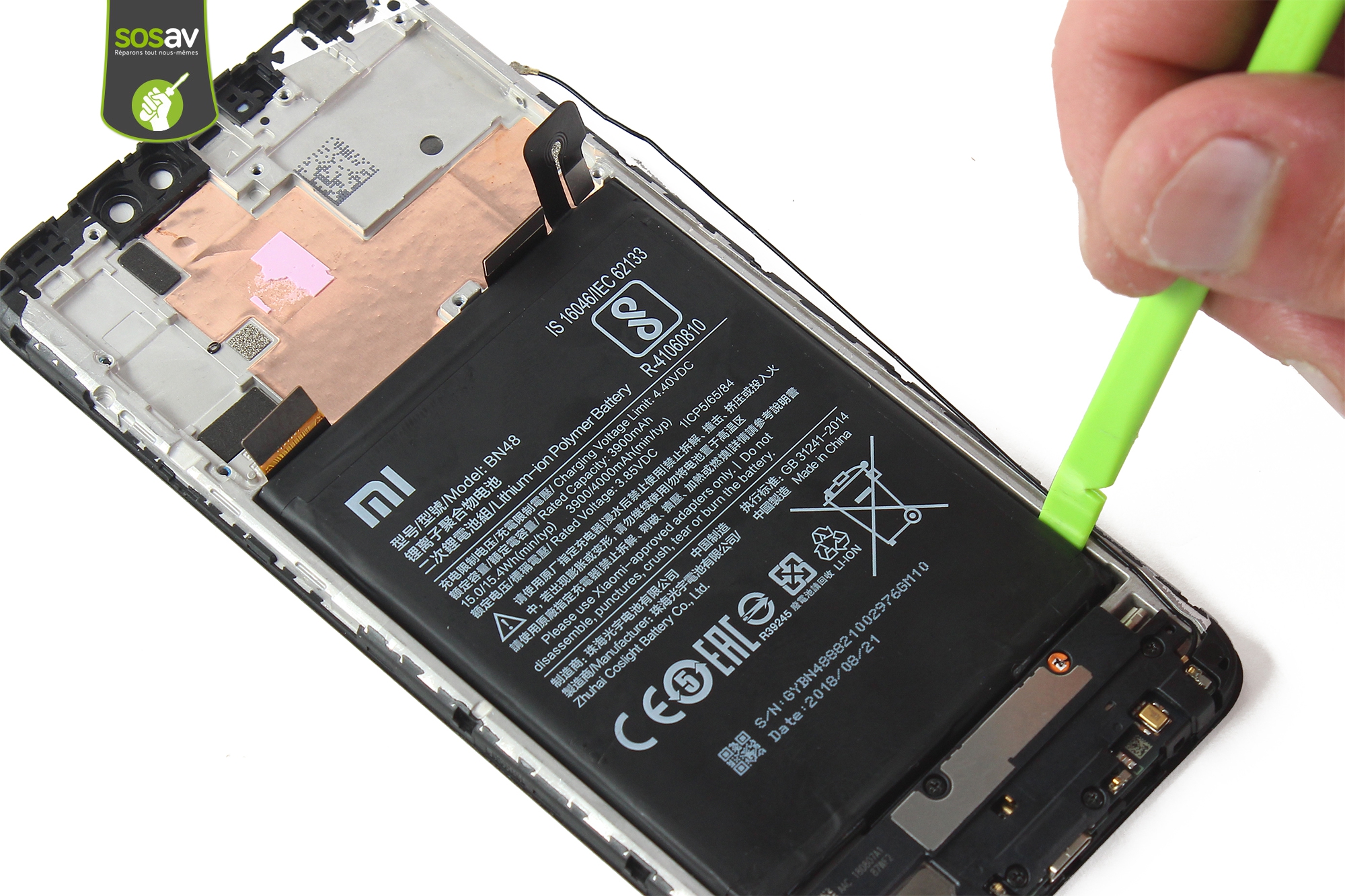

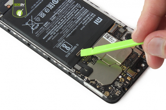

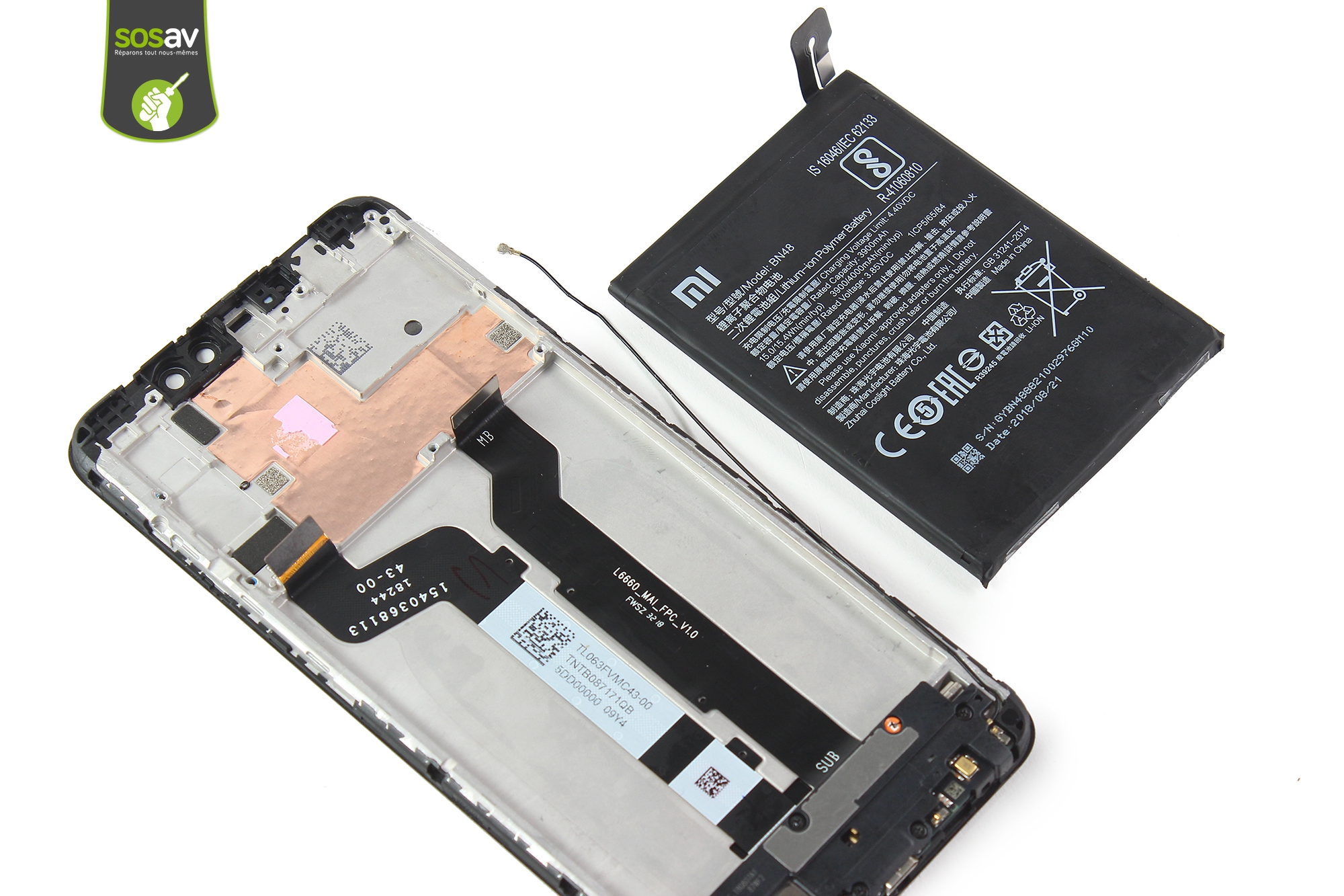

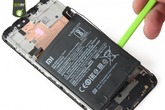

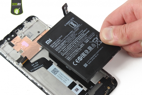

Poursuivez avec la spatule en nylon pour extraire la batterie précédemment décollée.
Etape 29
Votre batterie est maintenant retirée.

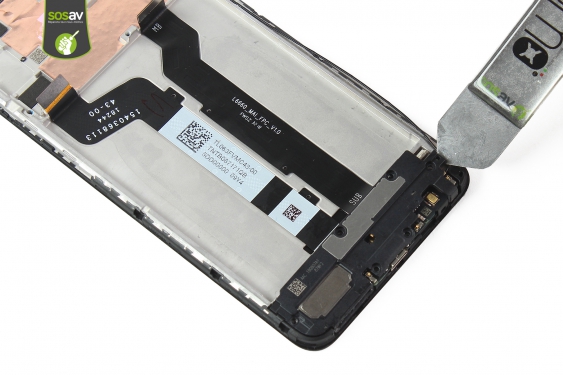

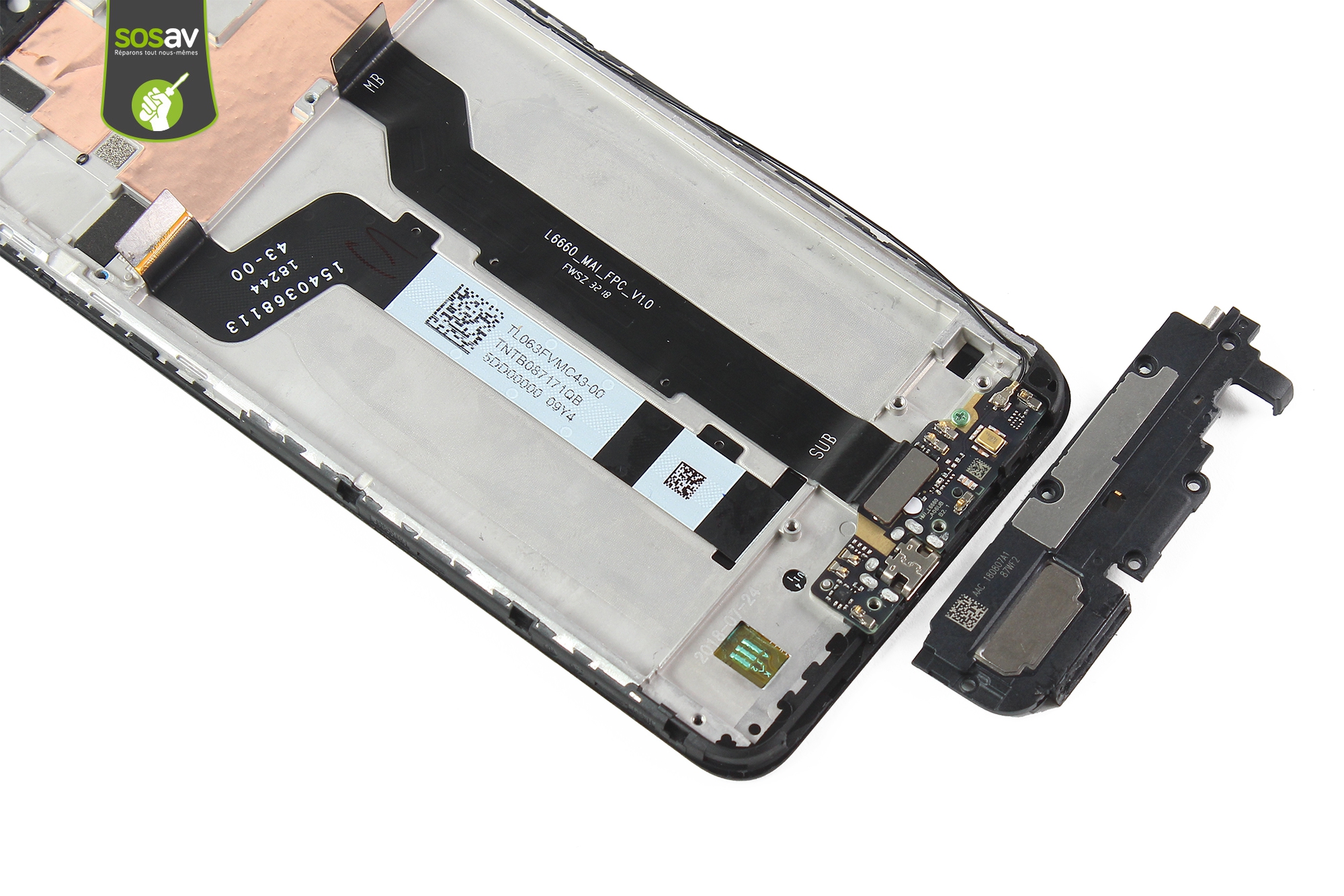

Armez-vous de votre tournevis cruciforme pour dévisser les 6 vis entourées en rouge.Puis avec votre fidèle iSesamo, sortez le bloc haut-parleur externe + vibreur.
Etape 31
Votre bloc haut-parleur + vibreur est extrait.

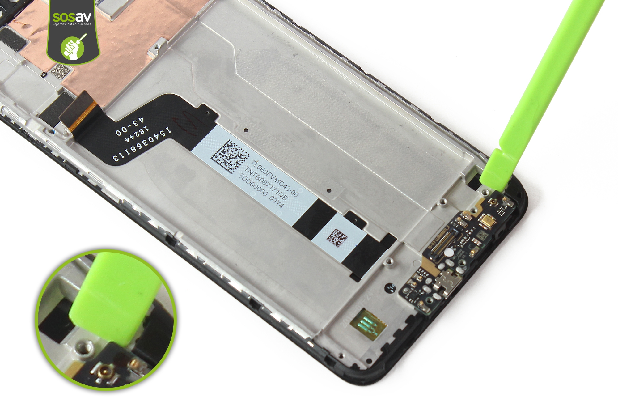

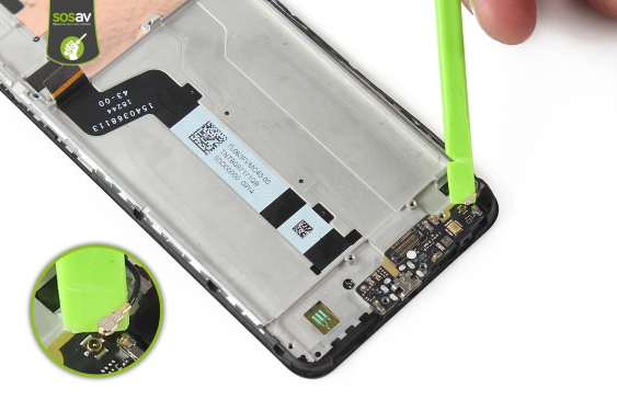

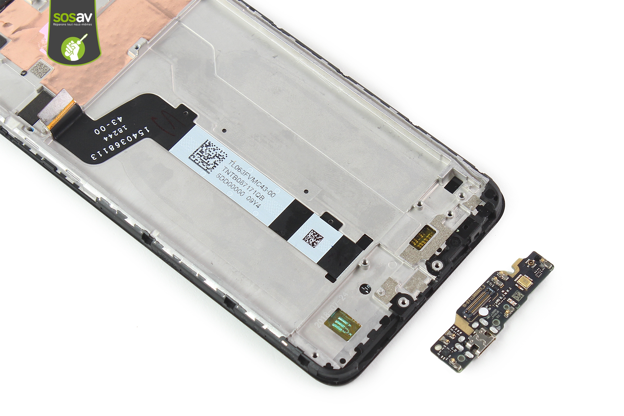

De nouveau avec la spatule en nylon, déconnectez la nappe connecteur de charge, du connecteur de charge justement.
Etape 33

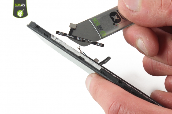

Saisissez et décollez-la décliatement.
Etape 34
La nappe connecteur de chargée est déposée.

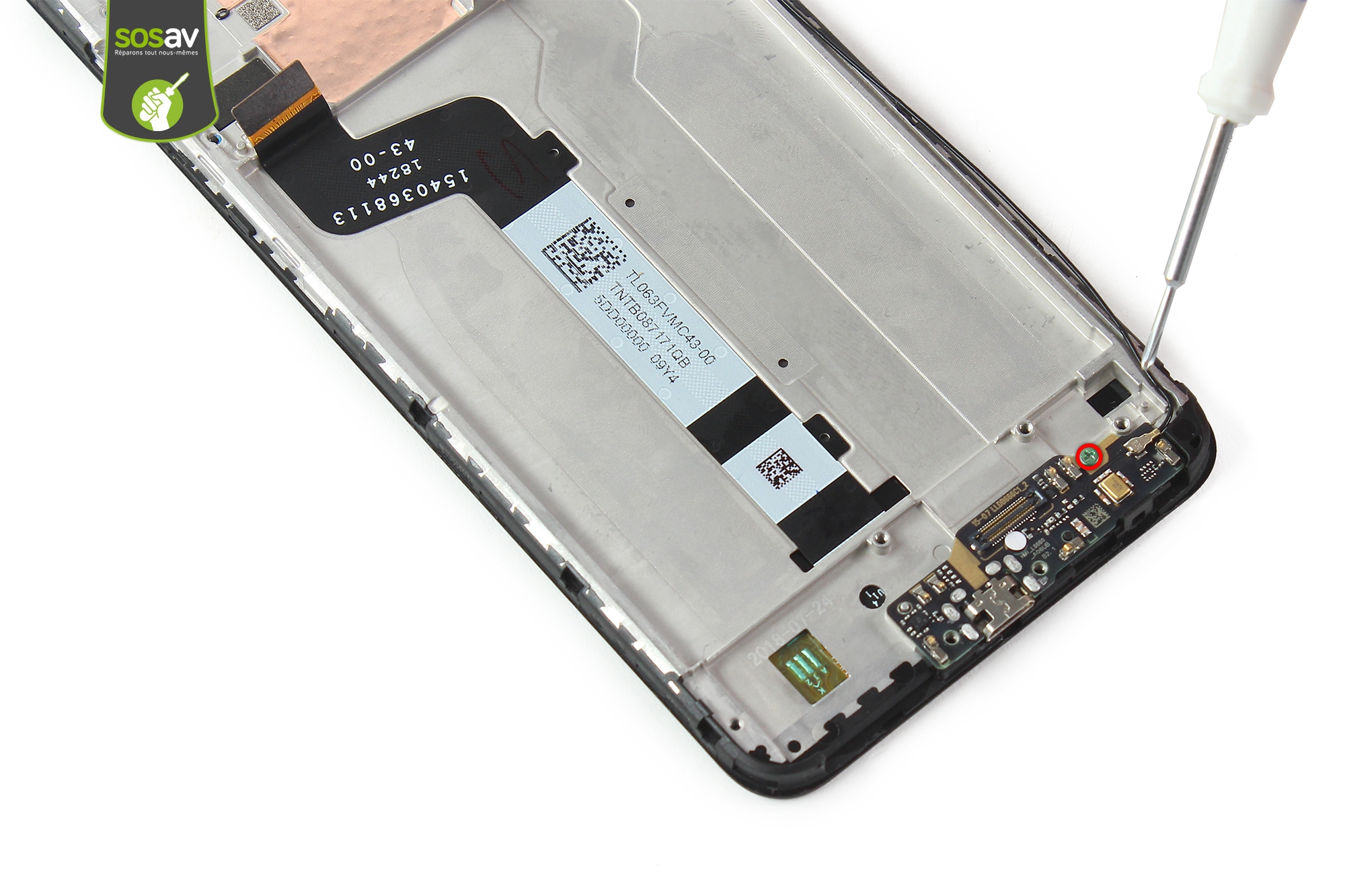

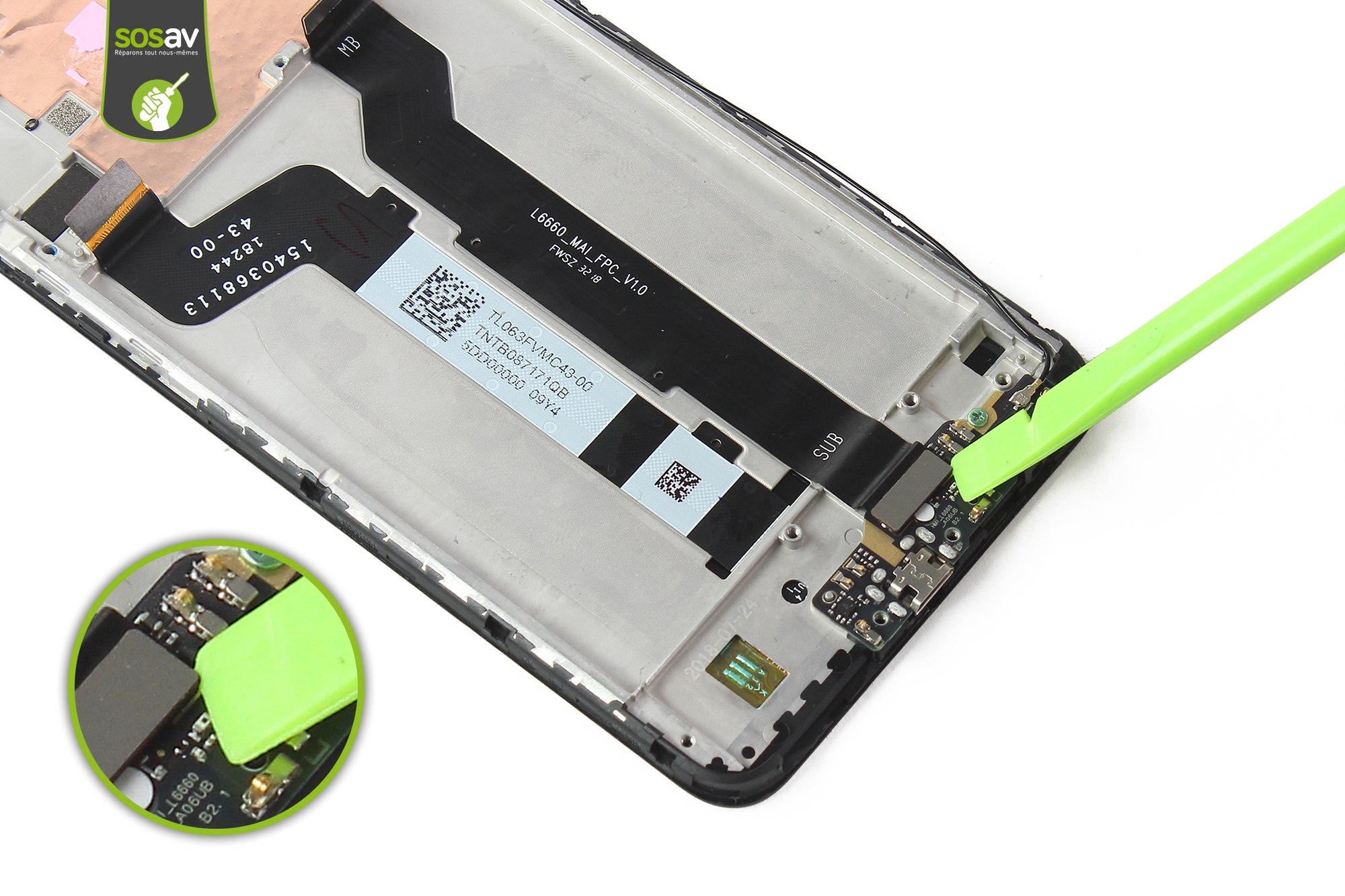

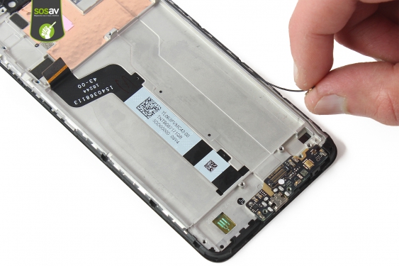

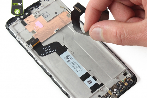

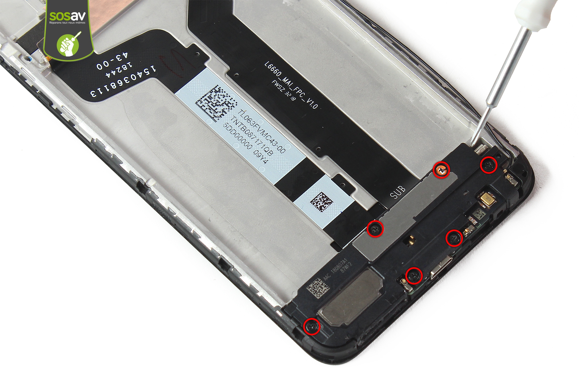

Prenez une nouvelle fois le tournevis cruciforme pour dévisser la vis entourée en rouge.
Etape 36

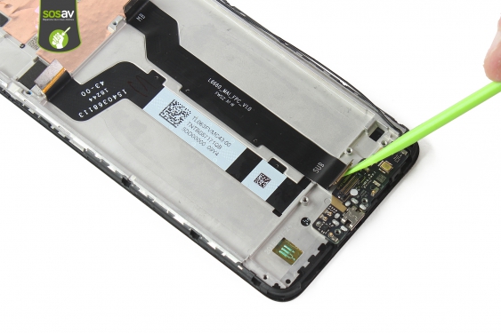

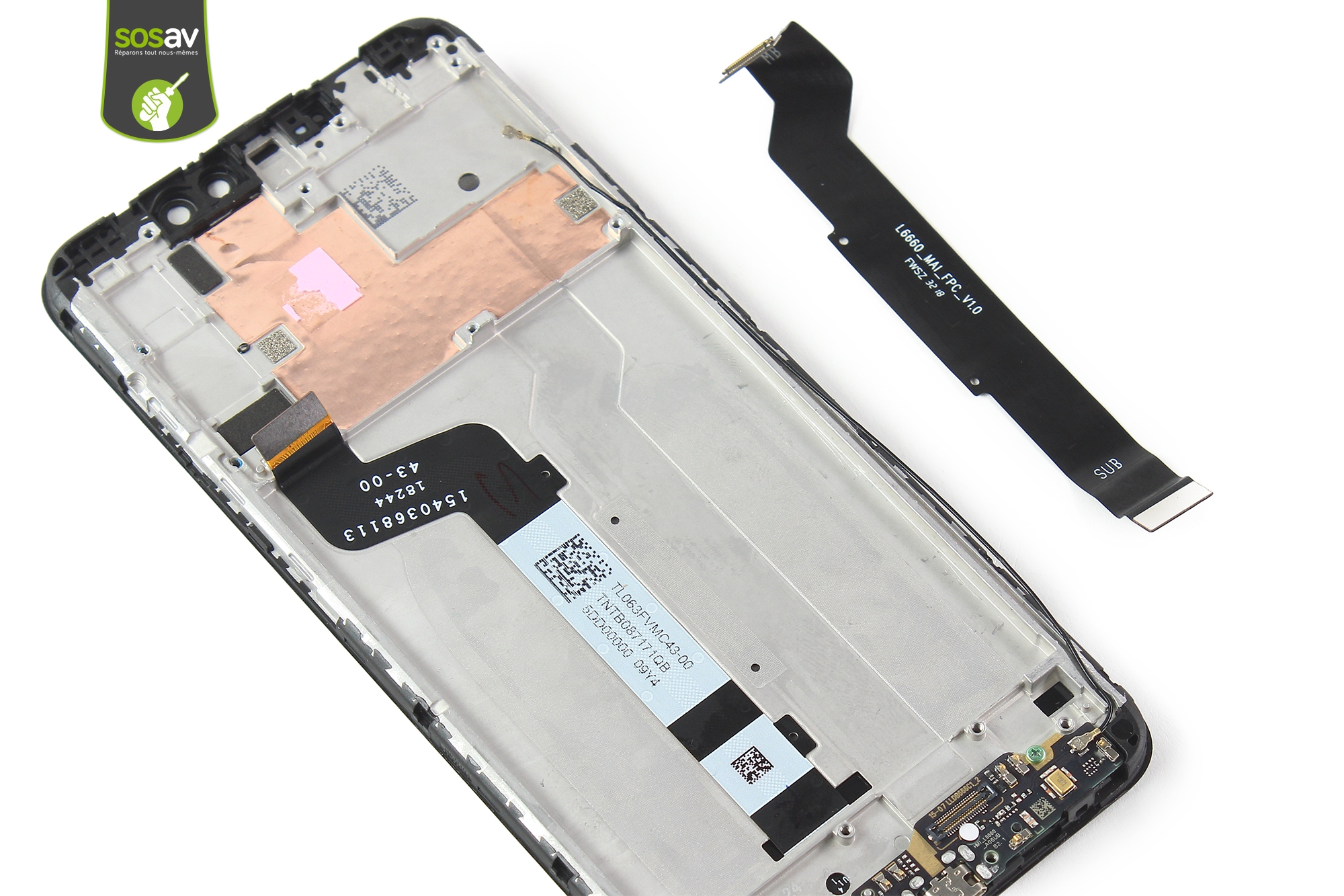

Puis déconnectez le câble d'interconnexion.Retirez-le ensuite du châssis écran.
Etape 37
Le câble d'interconnexion est également déposé.
Etape 38

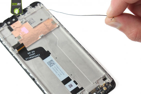

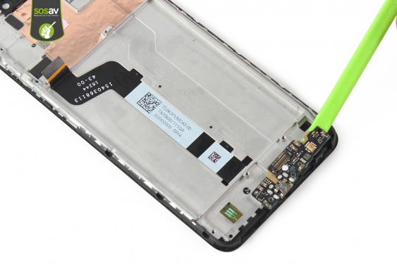

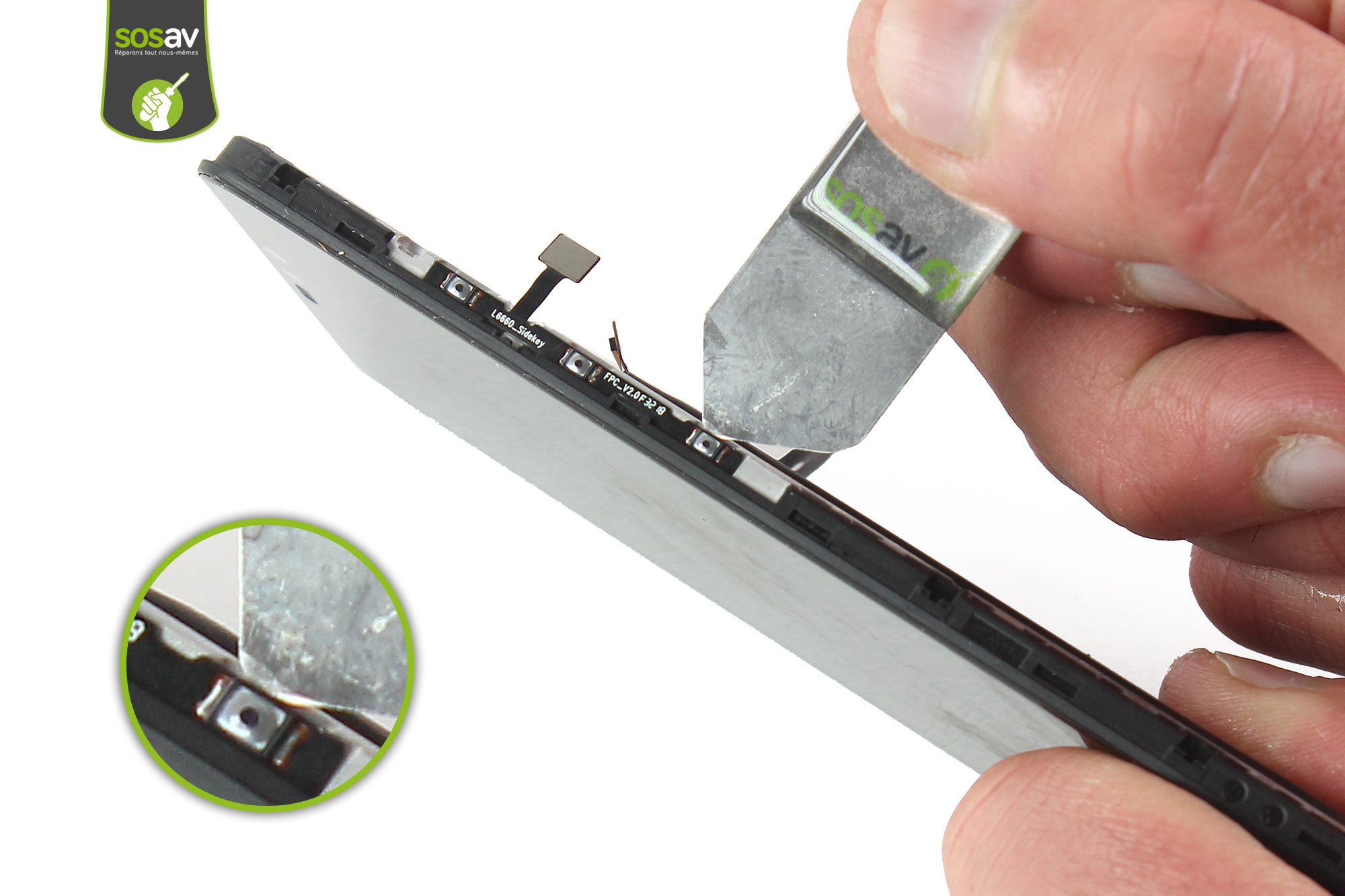

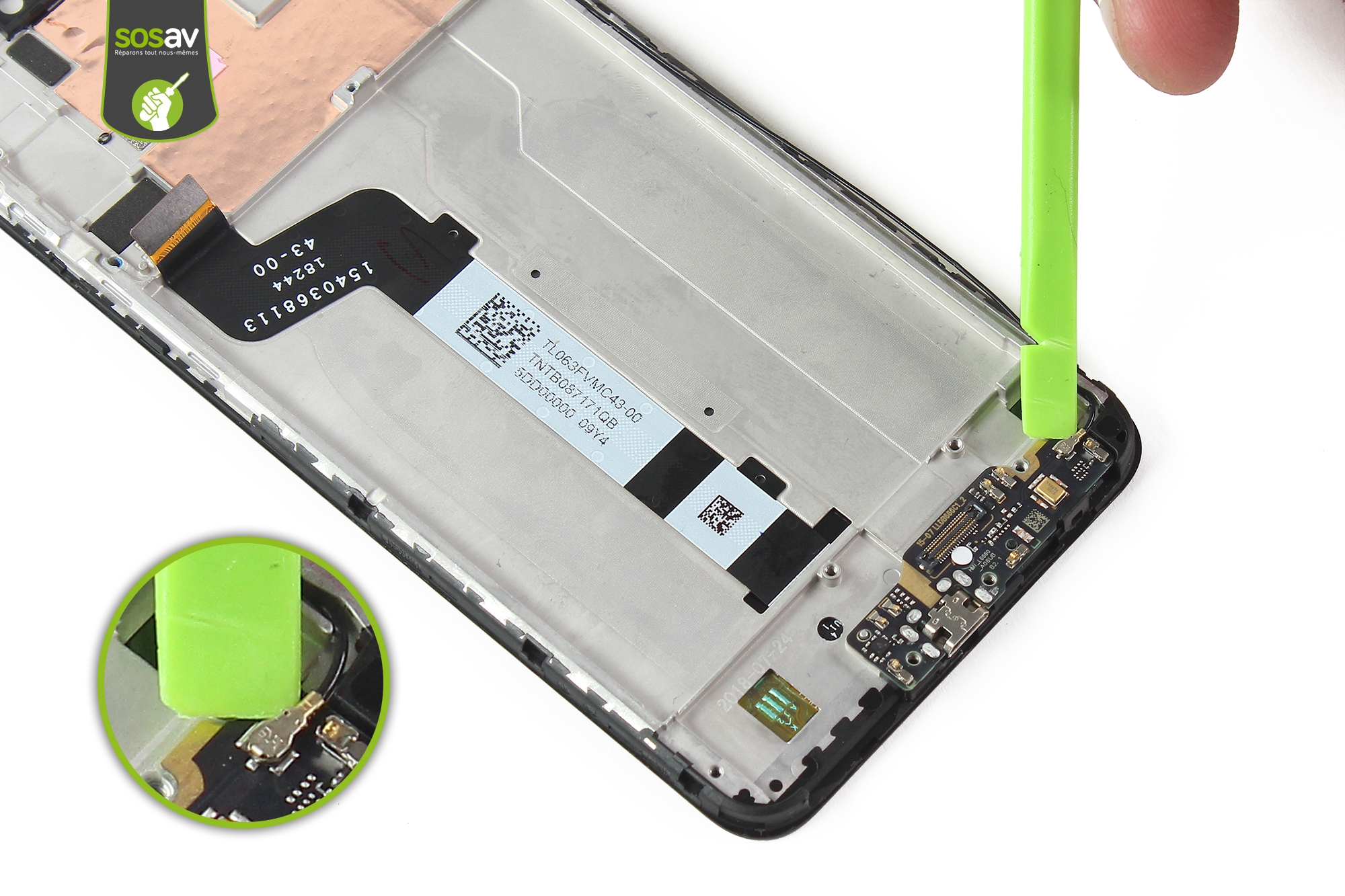

Terminez par déloger le connecteur de charge grâce à la spatule en nylon.
Etape 39

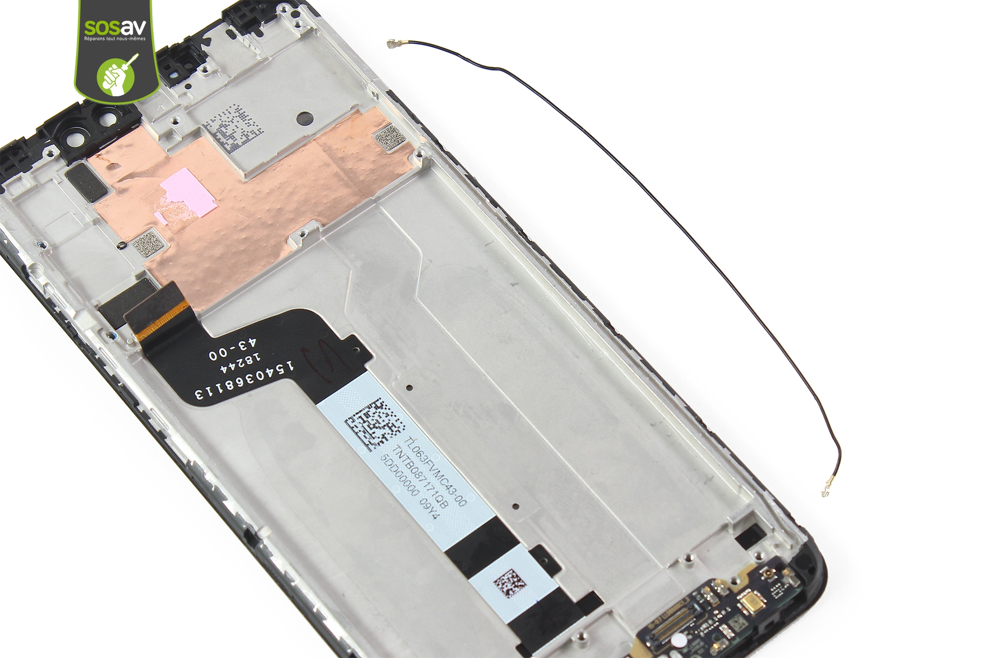

Votre écran Xiaomi Redmi Note 6 Pro est maintenant entièrement démonté.En cas d'écran cassé ou de problème d'affichage et tactile, remplacez-le par un écran neuf.
