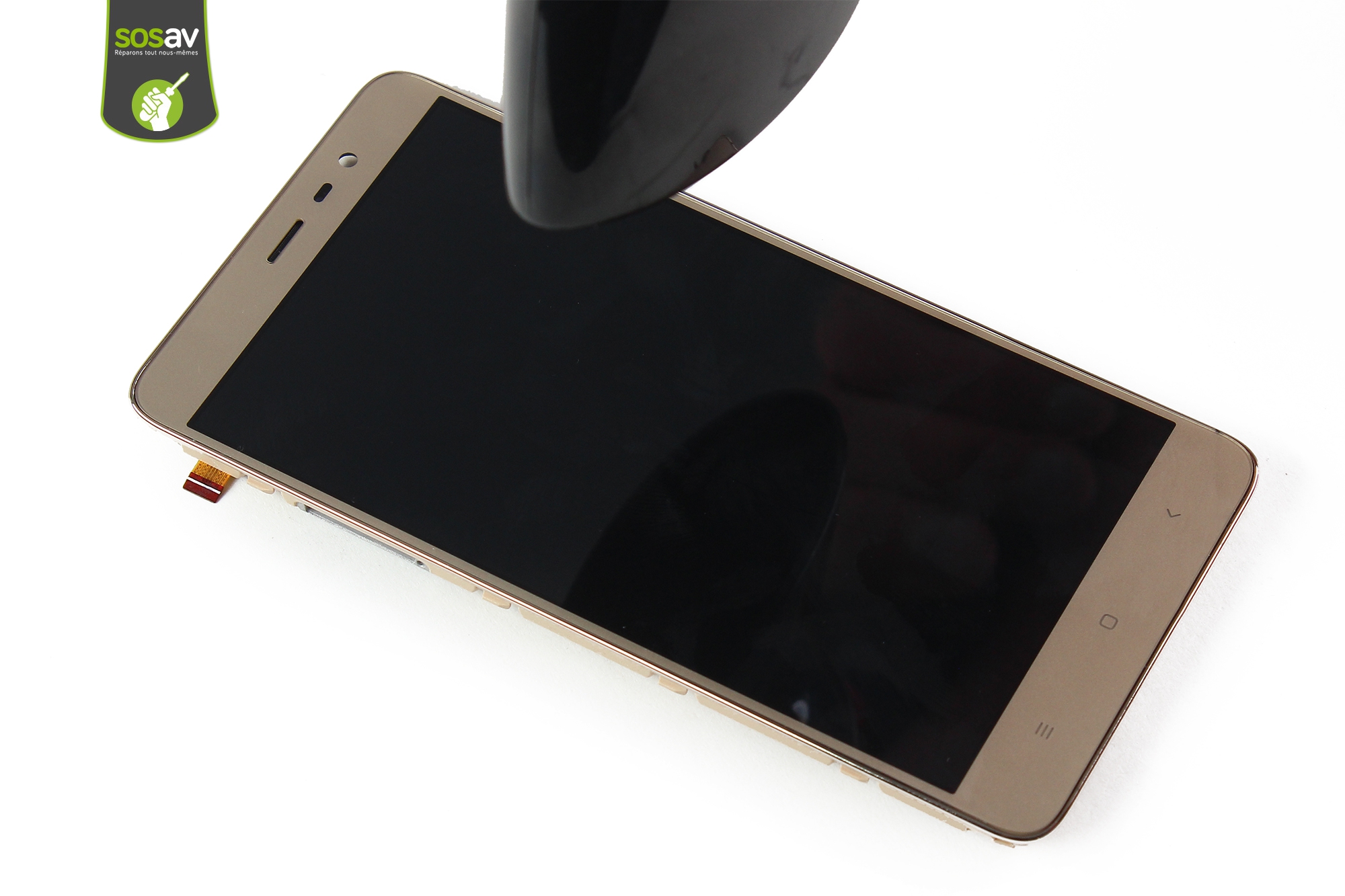

Etape 38
Chauffez quelques secondes la face avant de votre smartphone pour ramollir la colle qui maintient l'écran au châssis.
Faites attention à ne pas trop chauffer le centre de la dalle LCD au risque de l'endommager.
Si une résistance se fait sentir lors des prochaines étapes, n'hésitez pas à chauffer de nouveau quelques instants.

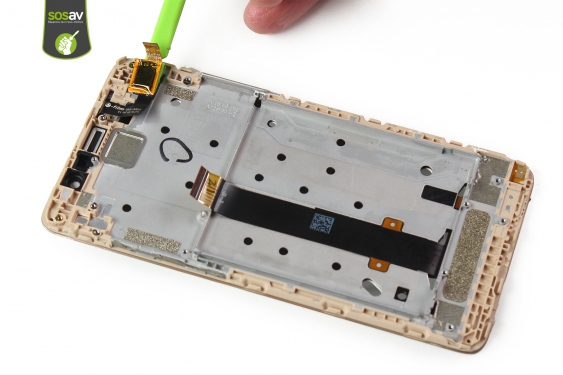

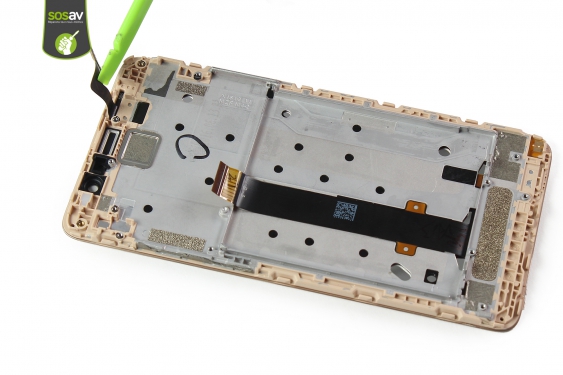

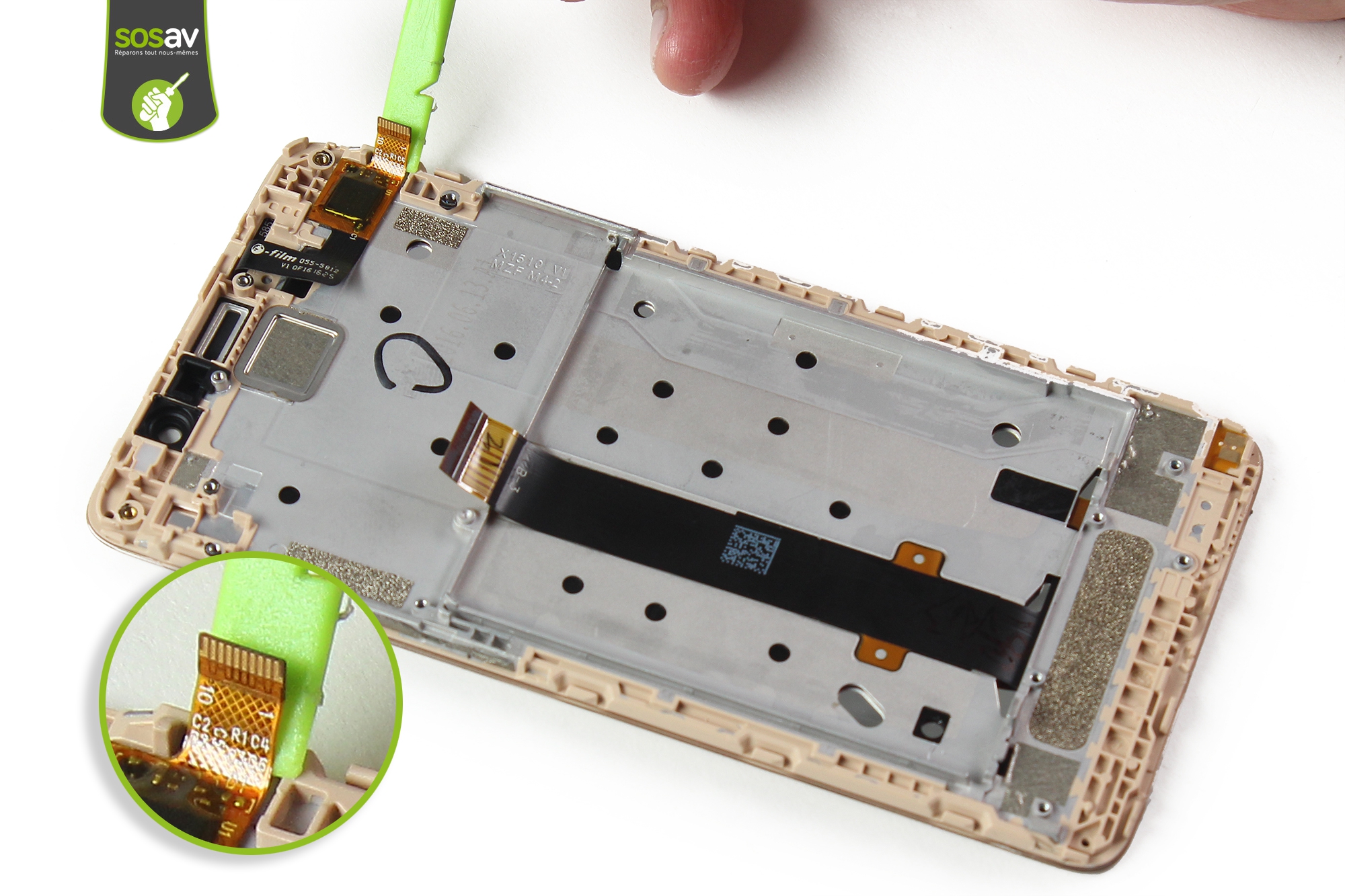

Décollez délicatement la nappe de l'écran tactile grâce à la spatule en nylon.
Etape 40

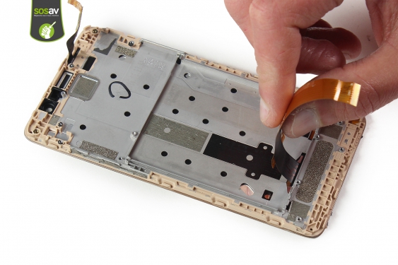

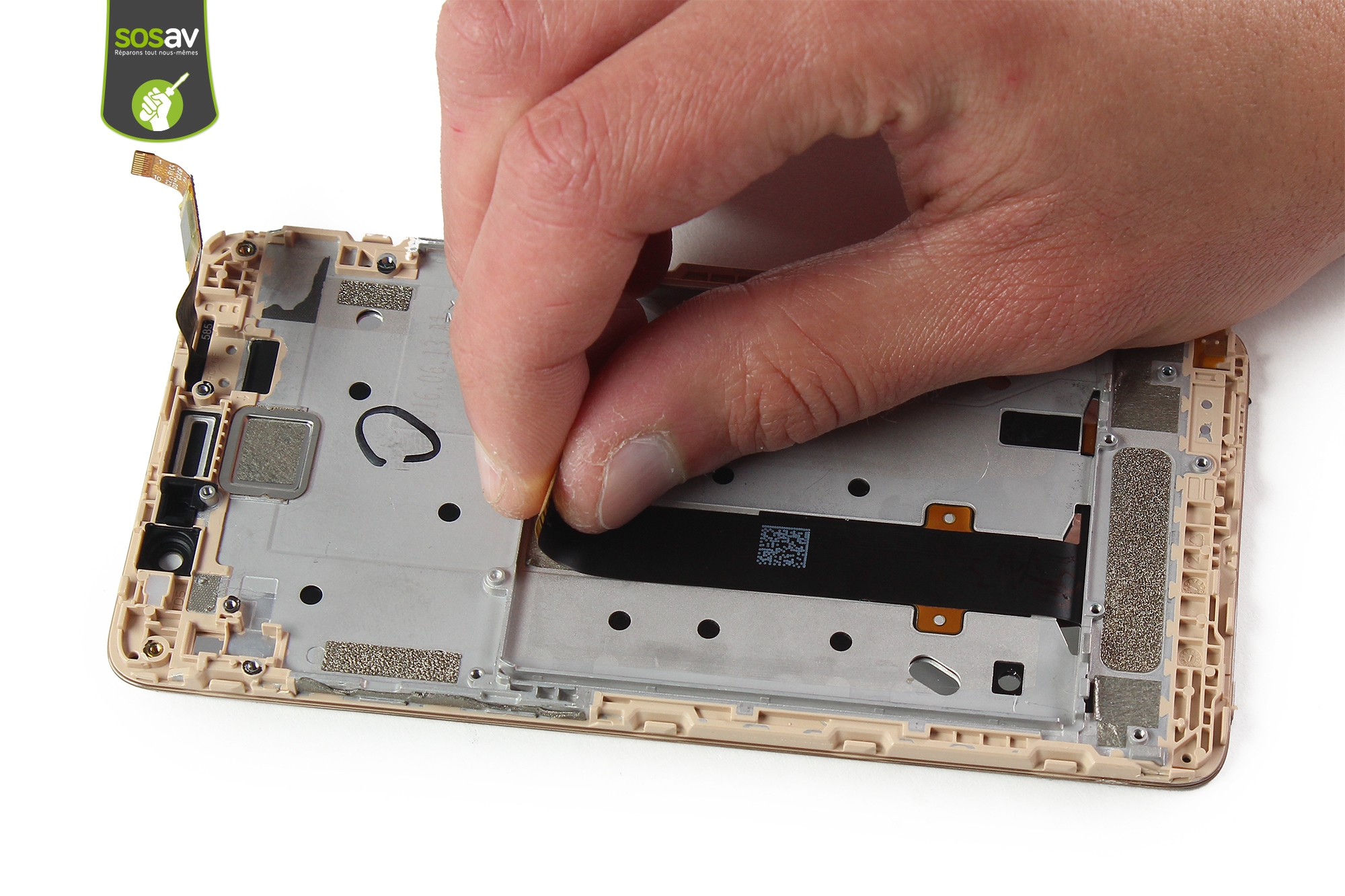

Puis décollez la nappe de l'écran LCD du châssis.

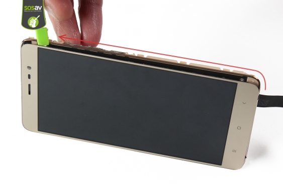

Etape 41

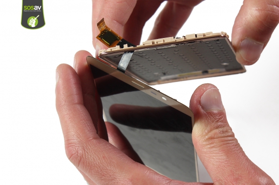

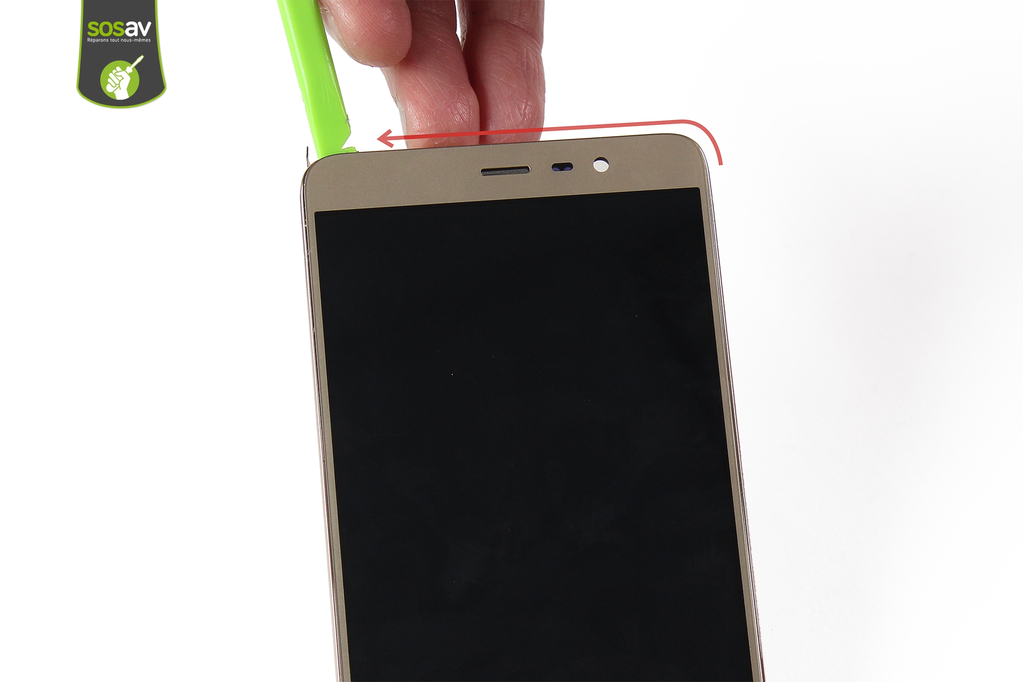

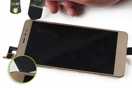

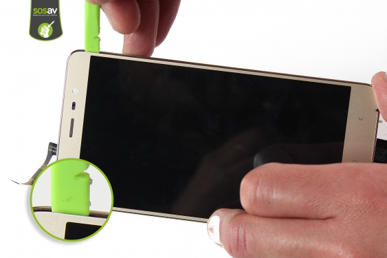

Armez-vous de la spatule en nylon pour créer une petite ouverture entre l'écran et le châssis.Insérez ensuite la spatule en nylon pour poursuivre l'opération.
Etape 42

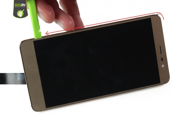

Faites glisser la spatule sur le rebord haut du téléphone pour commencer à décoller l'écran du châssis.Poursuivez ensuite sur le côté, le bas et le côté opposé afin de décoller tout le pourtour de l'écran.

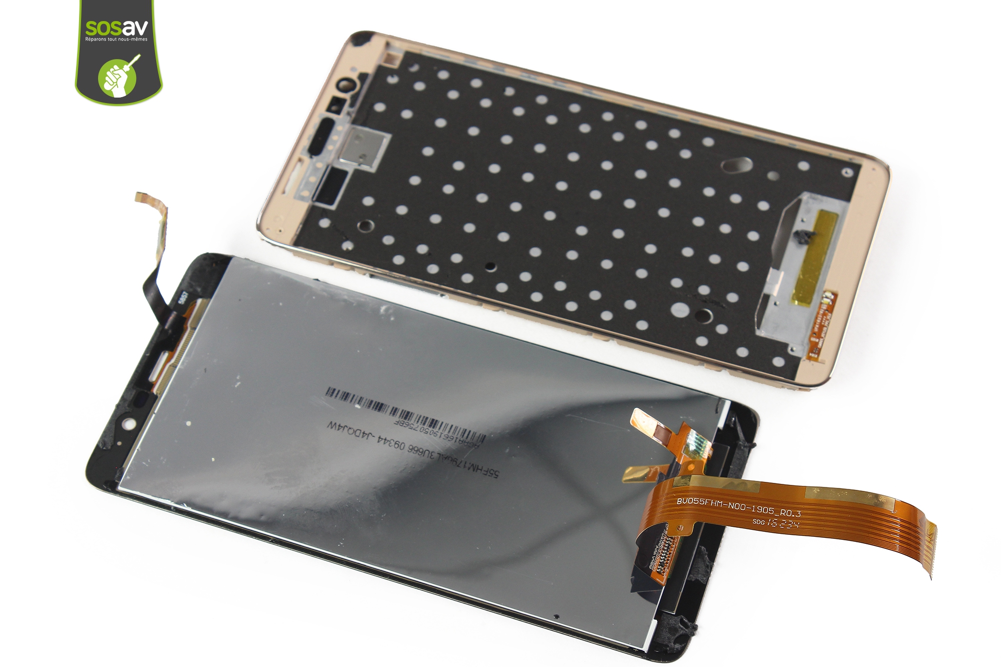

Etape 43

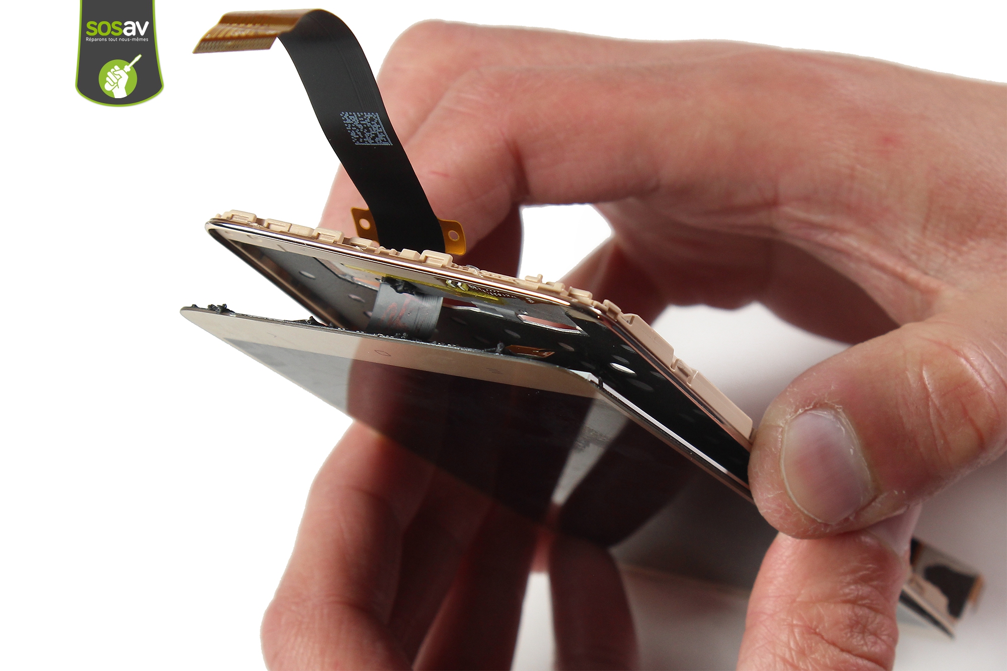

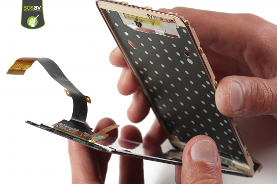

Ouvrez et séparez délicatement l'écran du châssis.
Faites attention à bien faire passer les nappes dans les espaces du châssis pour ne pas les déchirer.
Etape 44
Votre écran LCD Xiaomi Redmi Note 3 est à présent démonté.Remplacez-le par un écran neuf en cas de défaut d'affichage.
Pour remonter votre Redmi Note 3 suivez ce guide en sens inverse.
