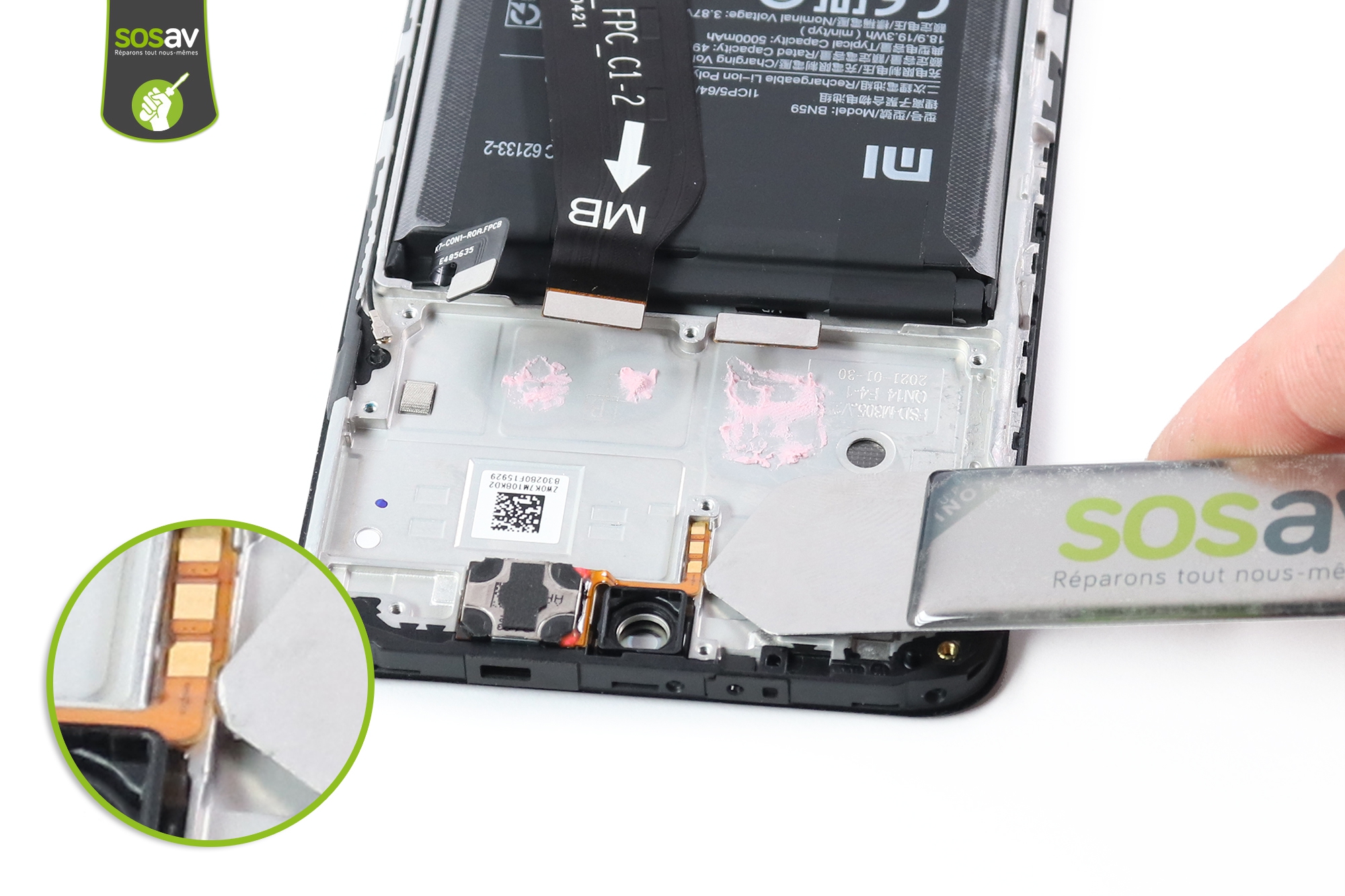

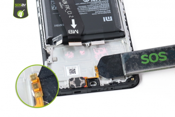

Insérez la pointe de la spatule iSesamo sous le connecteur de la nappe et faites délicatement levier pour la décoller.
Puis insérez la spatule entre la nappe et le châssis très délicatement pour décoller la nappe petit à petit.
Etape 24
Et voilà, la nappe power et volume est retirée.

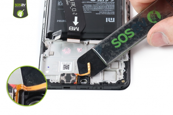

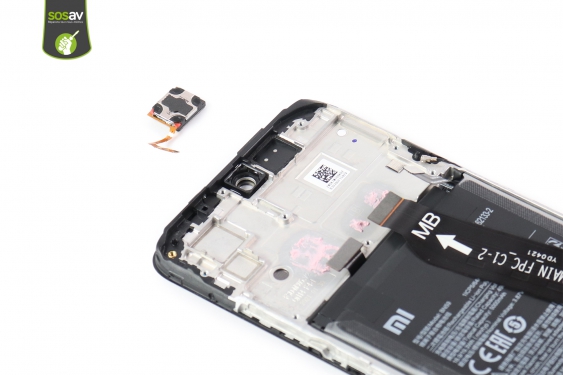

Faites la même chose pour la nappe du haut-parleur interne.
Etape 26

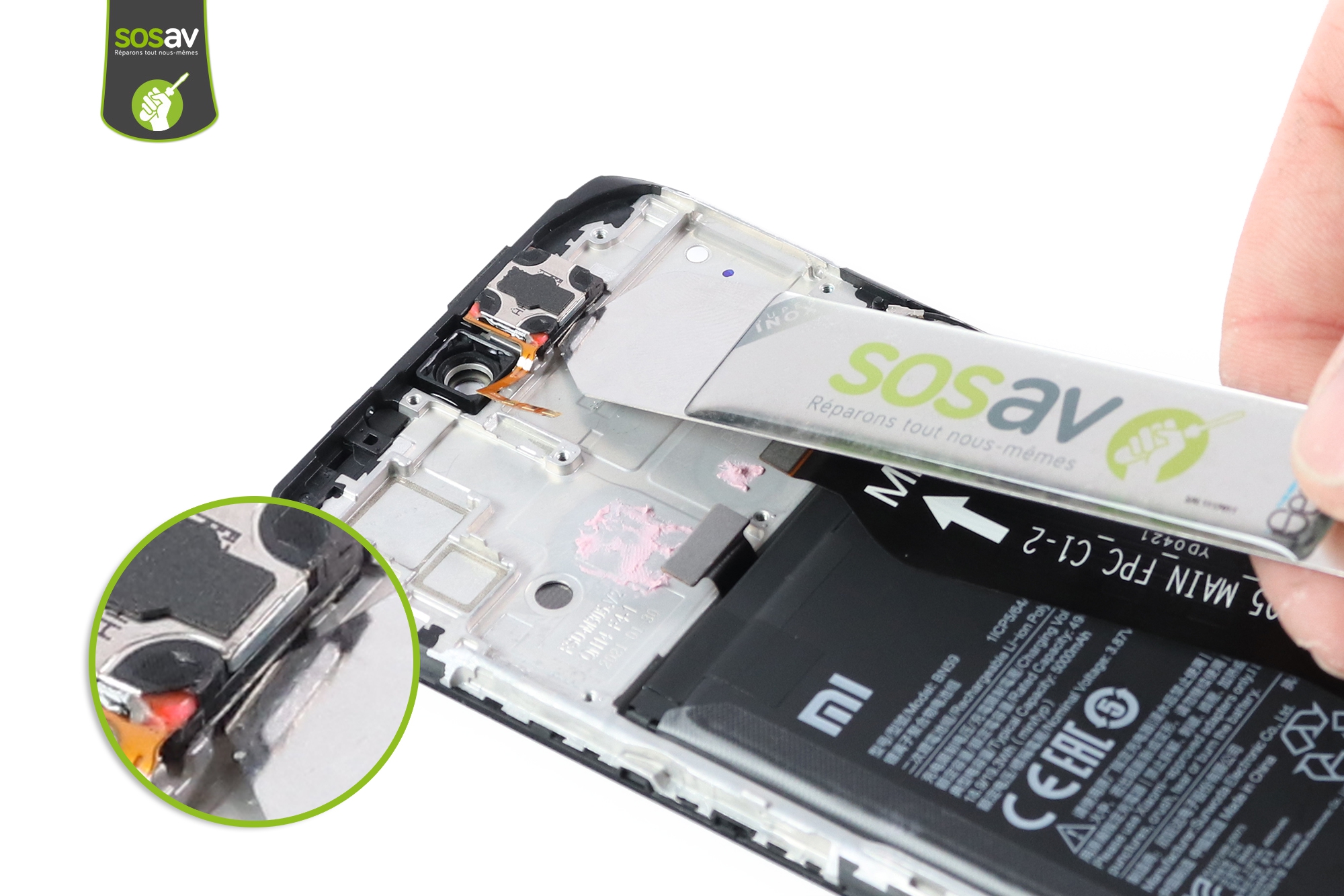

Puis toujours avec le même outil décollez le haut-parleur.
Etape 27
Et voilà, il est retiré.

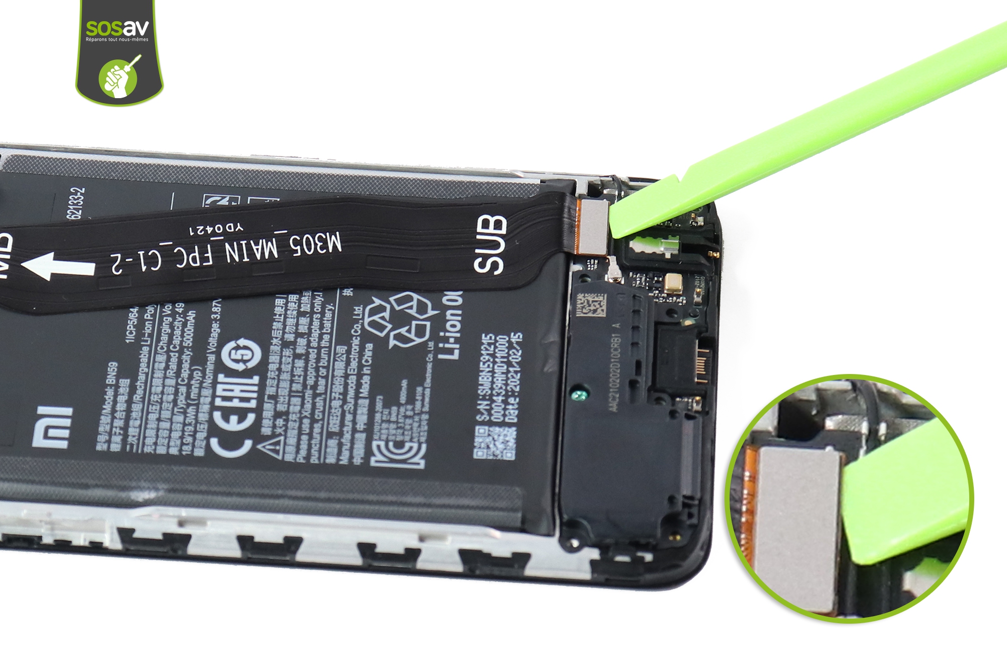

Ensuite déconnectez la nappe de liaison du connecteur de charge.
Etape 29
Et retirez-là.
Etape 30

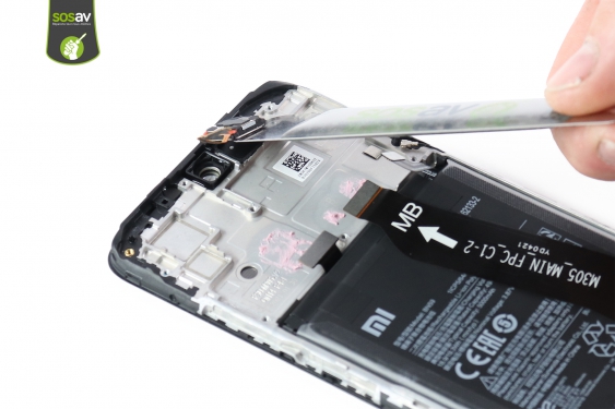

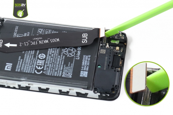

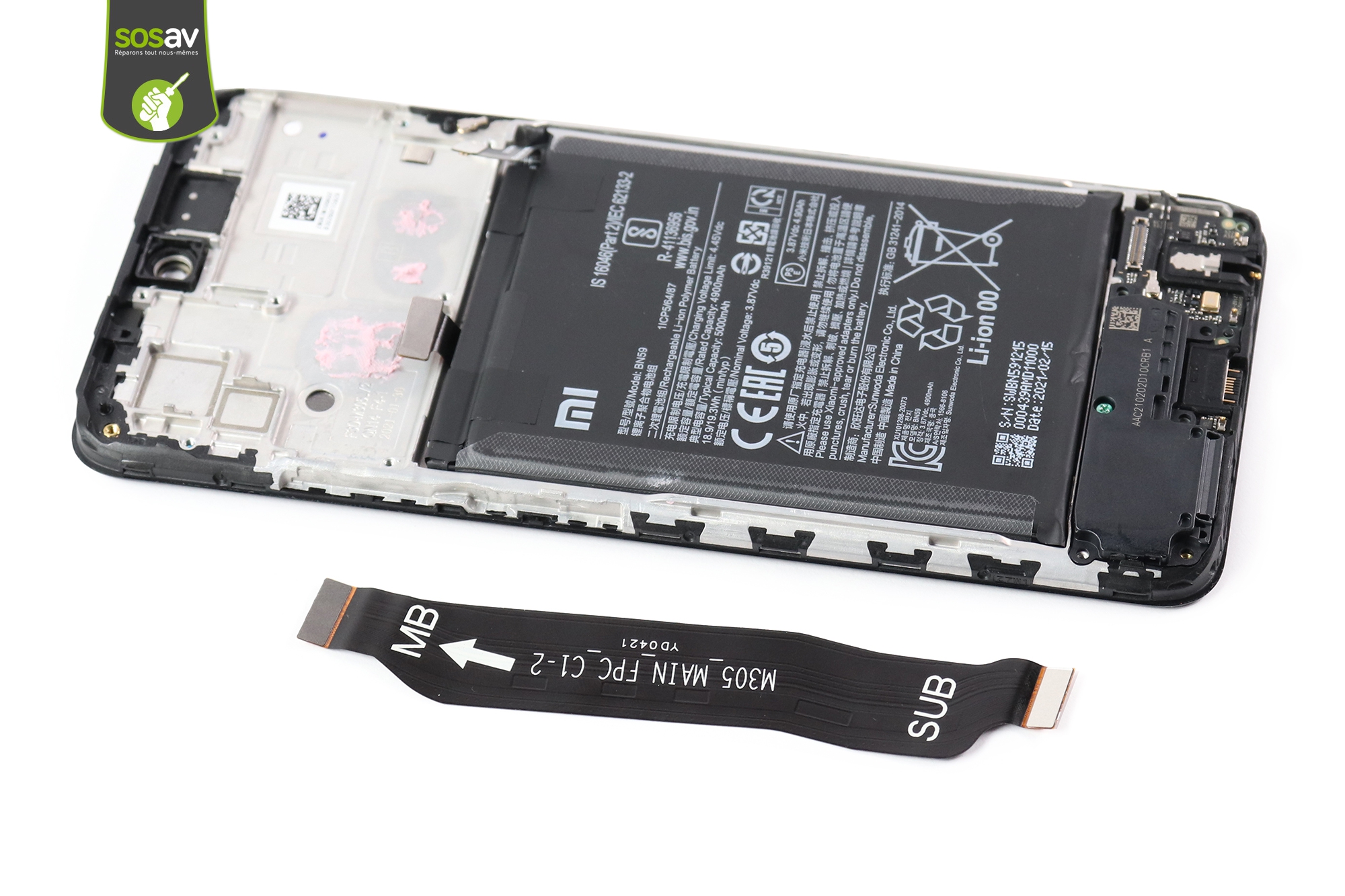

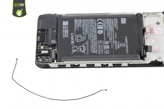

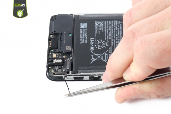

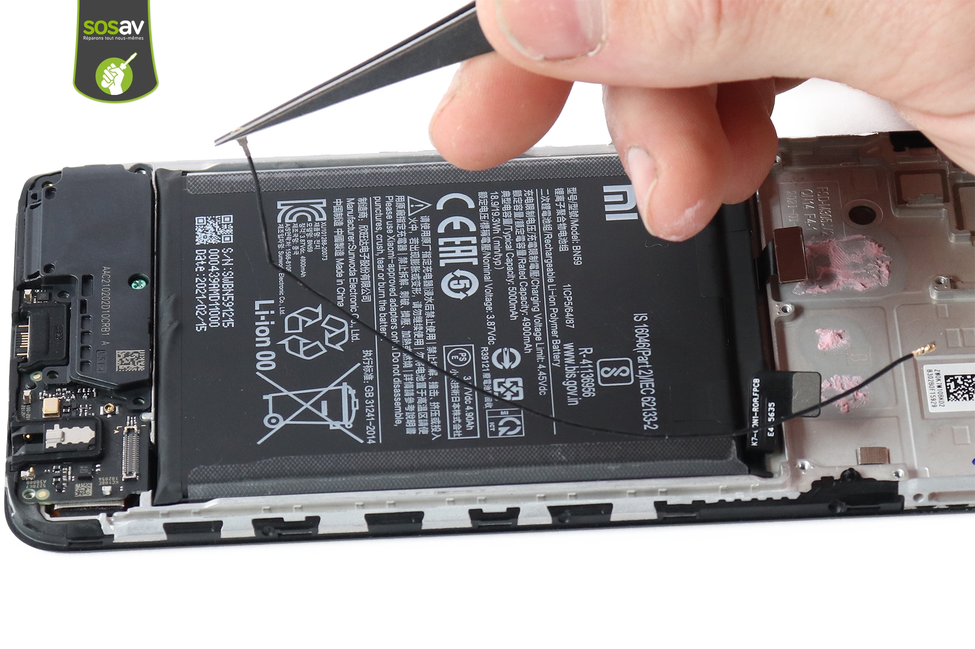

Pour la suite déconnectez le câble d'interconnexion et retirez-le.
Etape 31
Et voilà il est retiré.
Etape 32

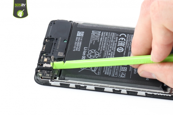

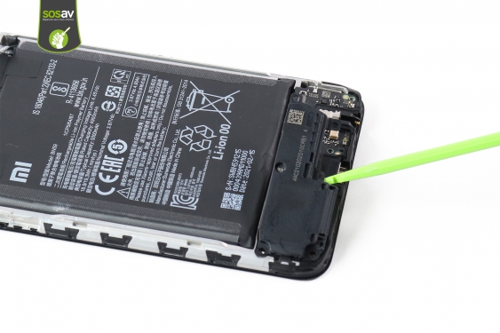

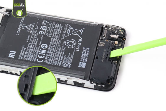

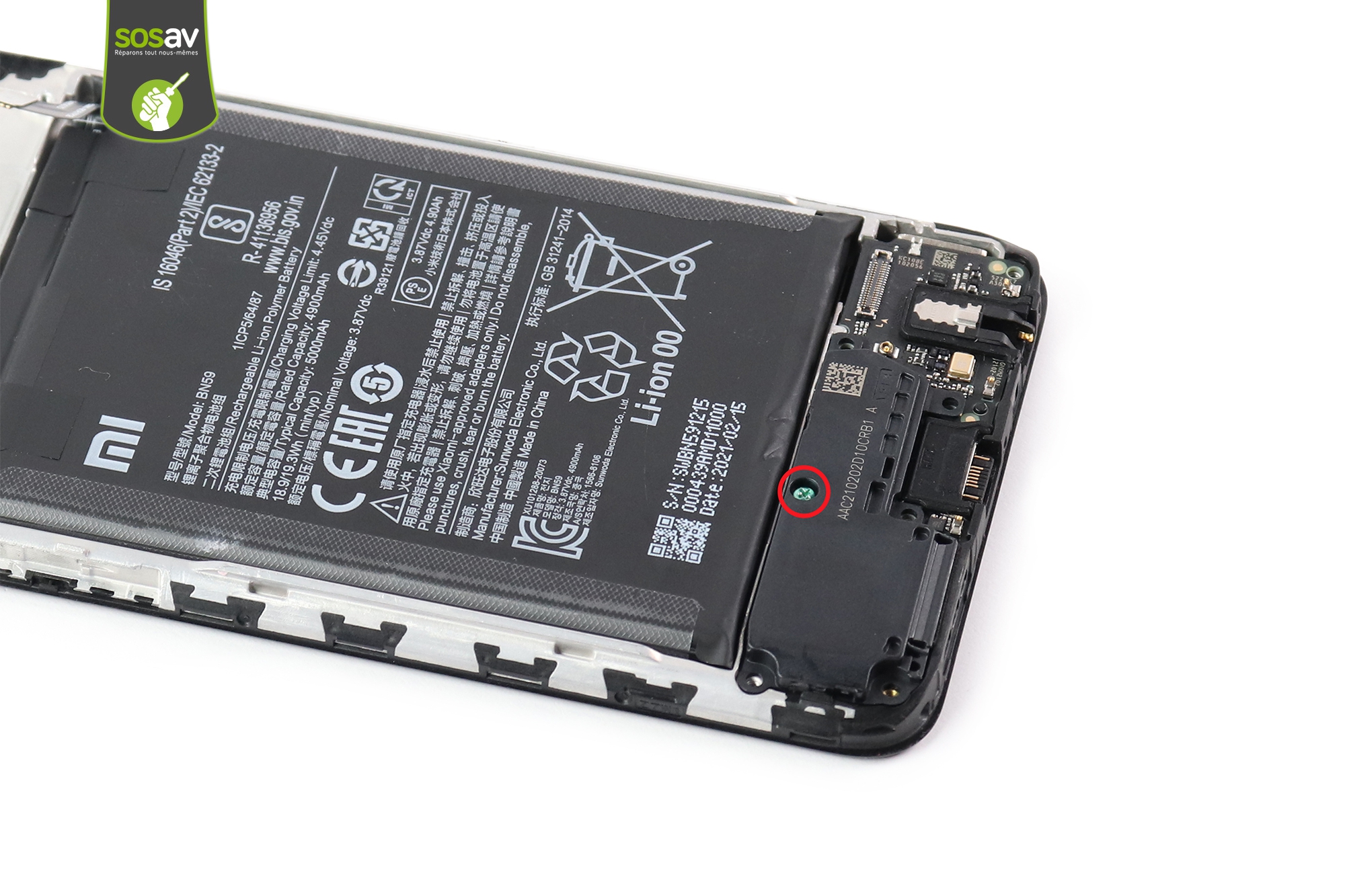

Pour la suite retirez la vis entourée en rouge avec le tournevis cruciforme.
Etape 33

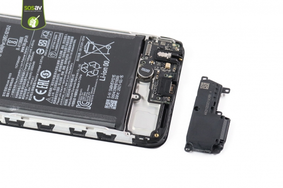

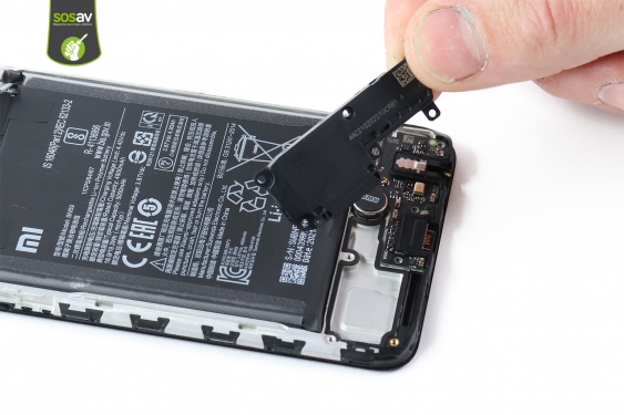

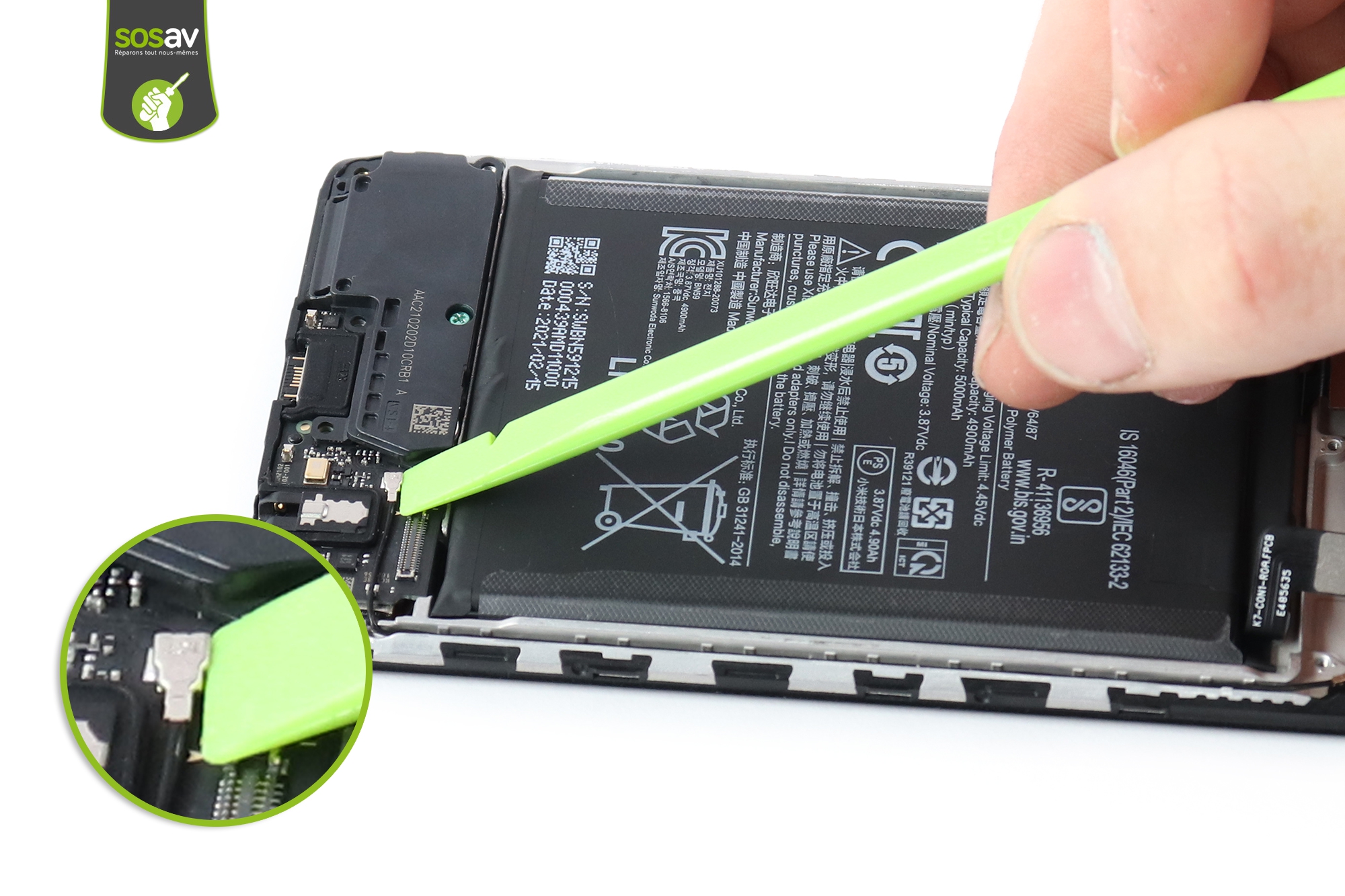

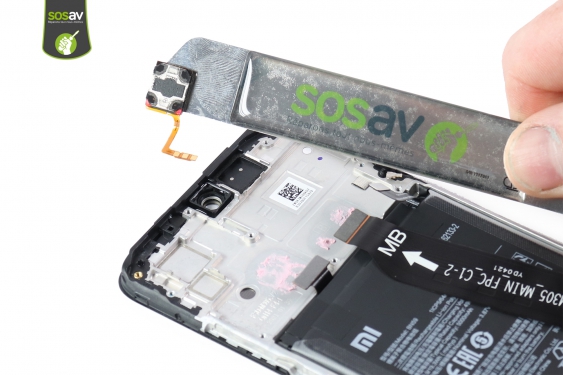

Puis insérez la spatule en nylon sous le haut-parleur et faites levier pour le déloger.
Etape 34

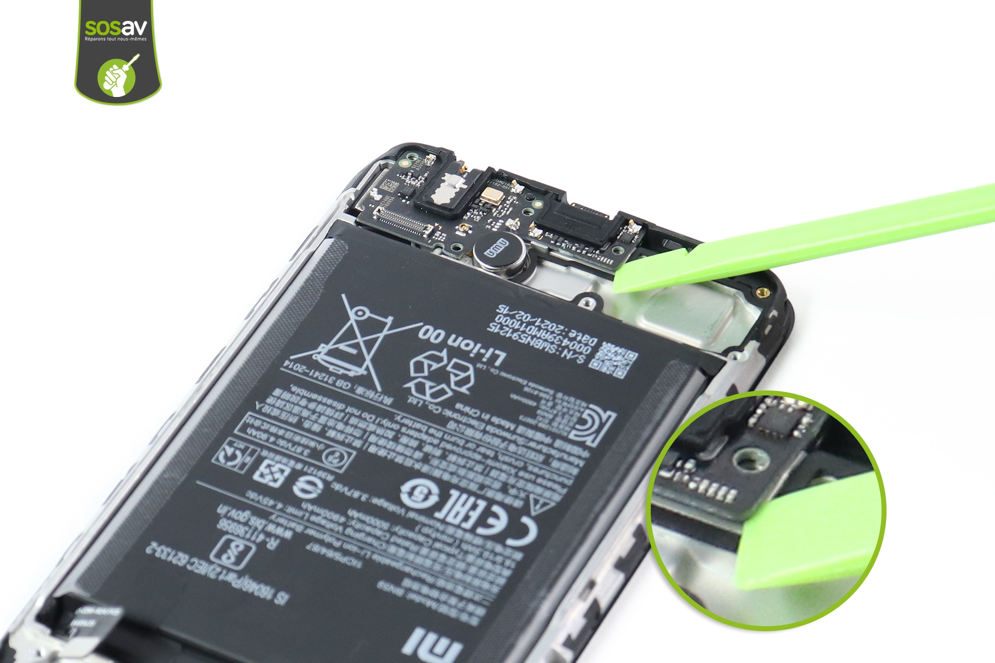

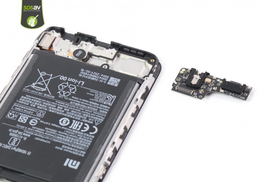

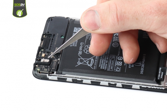

Ensuite toujours avec la spatule, retrez le connecteur de charge.
Etape 35

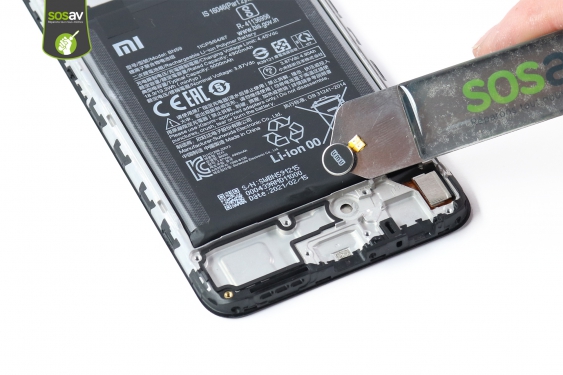

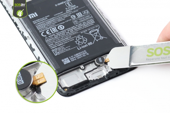

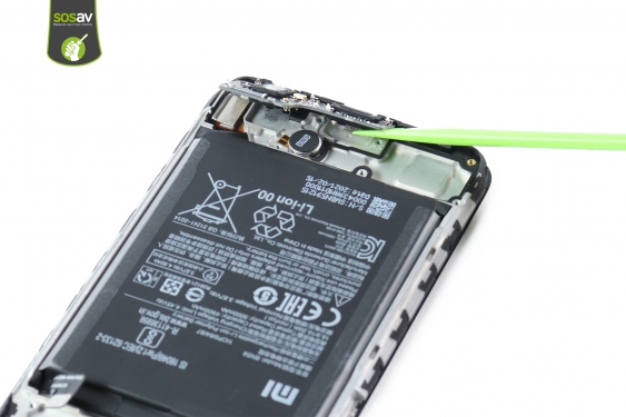

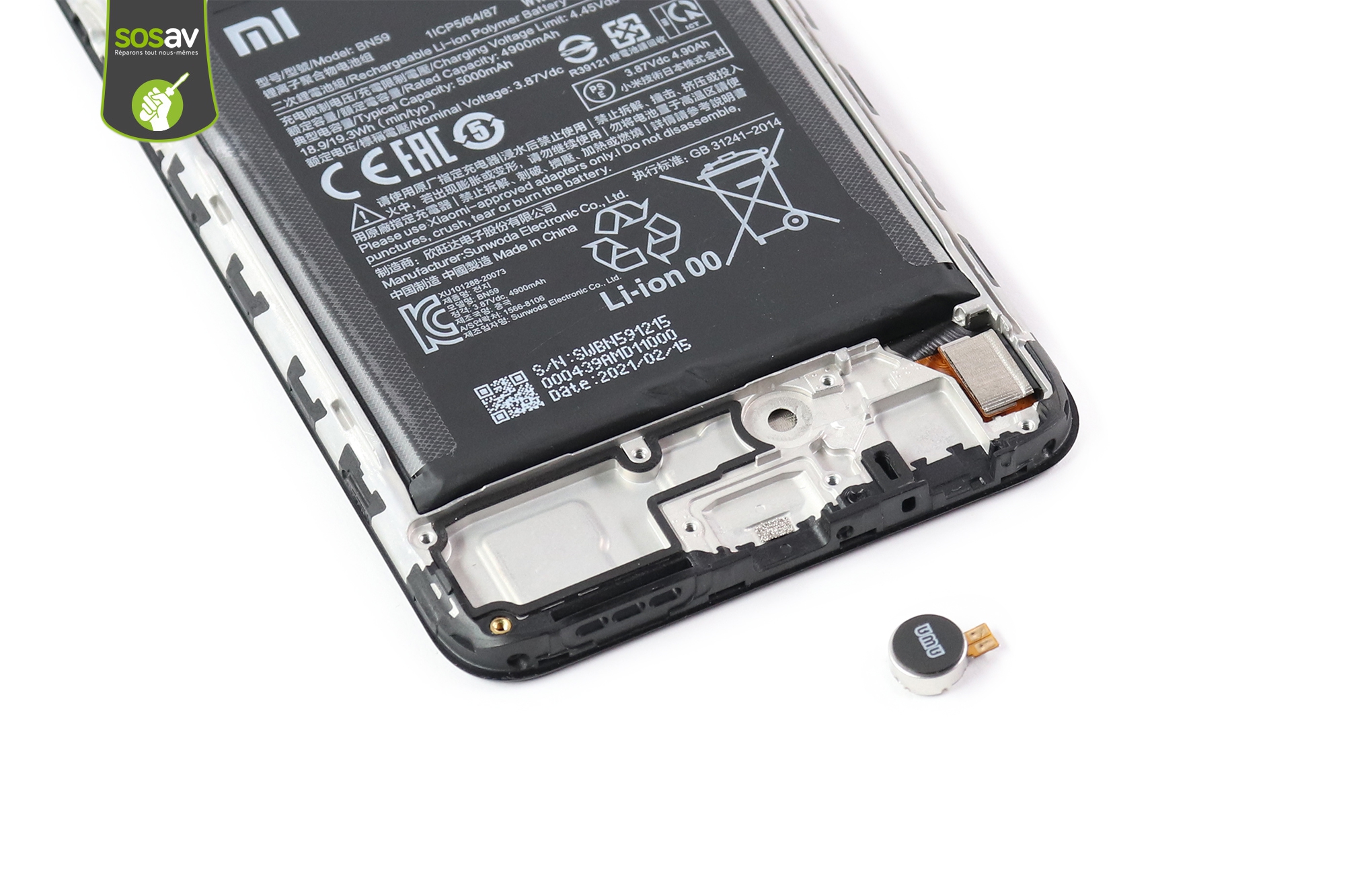

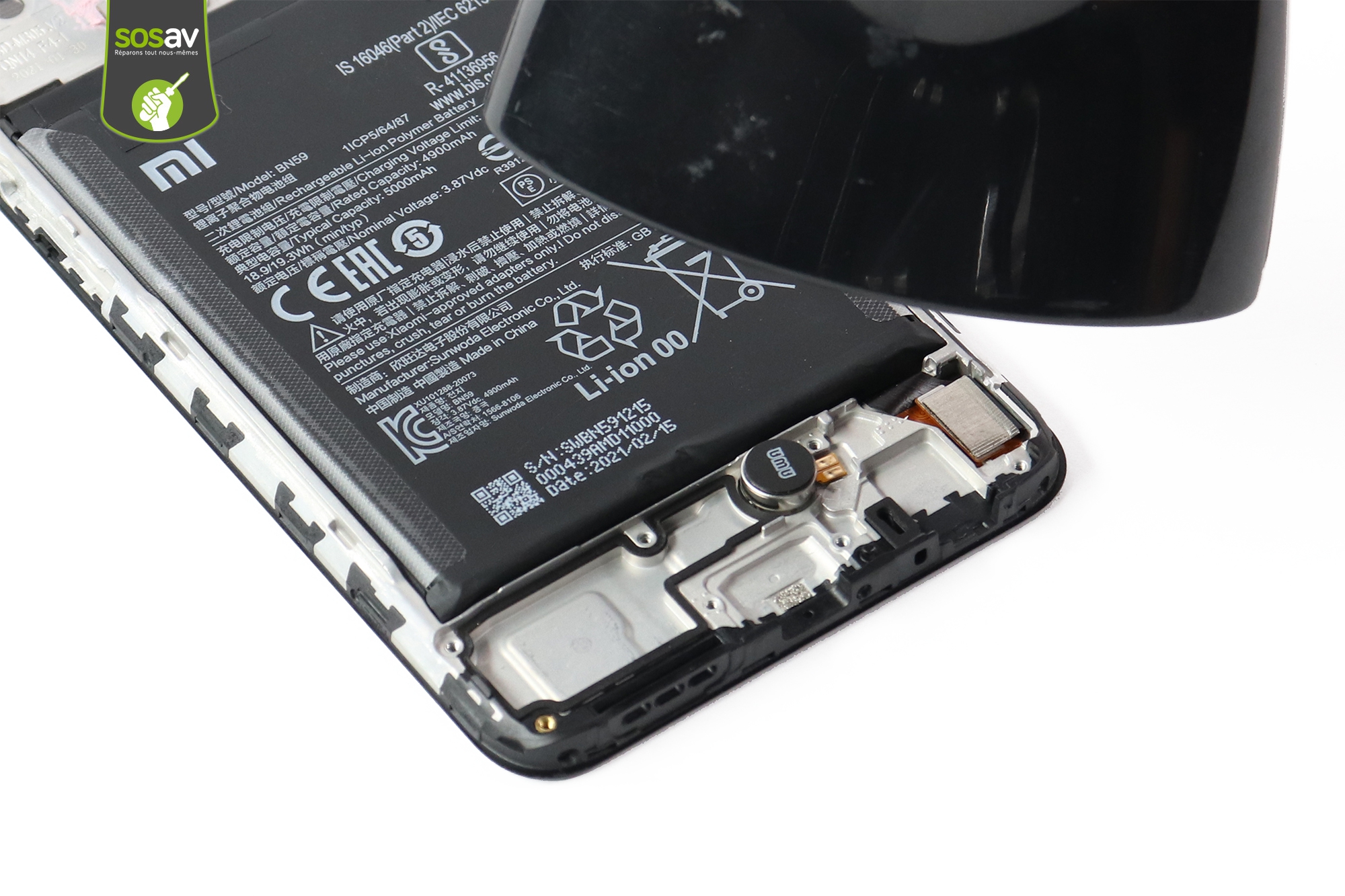

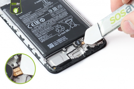

Puis utilisez la spatule iSesamo pour retirer le vibreur après l'avoir au préalable chauffé au sèche cheveux pour rammolir la colle qui le fixe au châssis.
Etape 36
Et voilà , le vibreur est retiré.
Etape 37

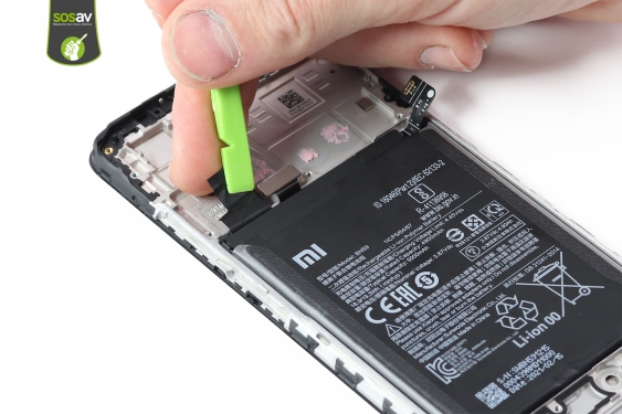

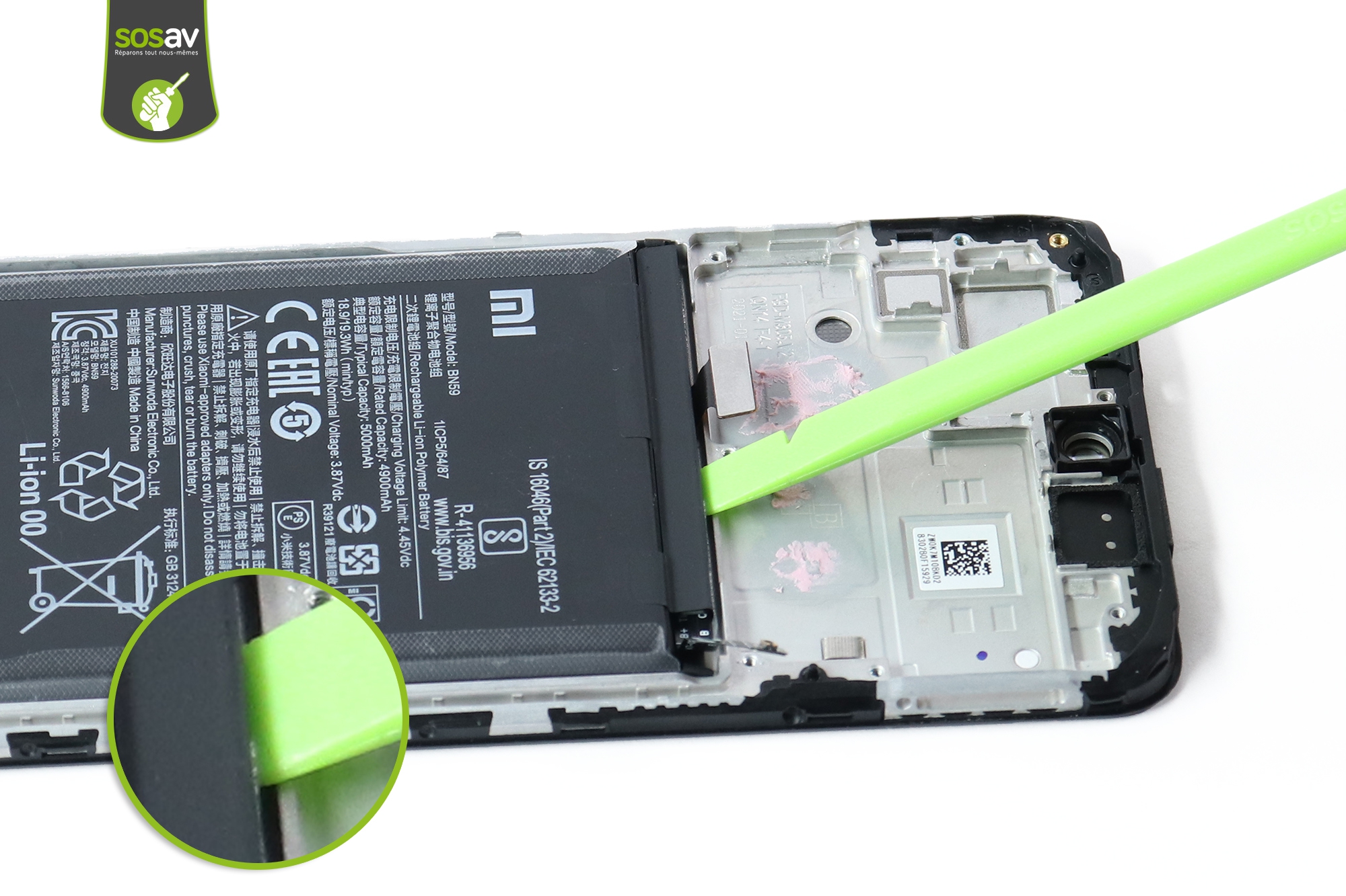

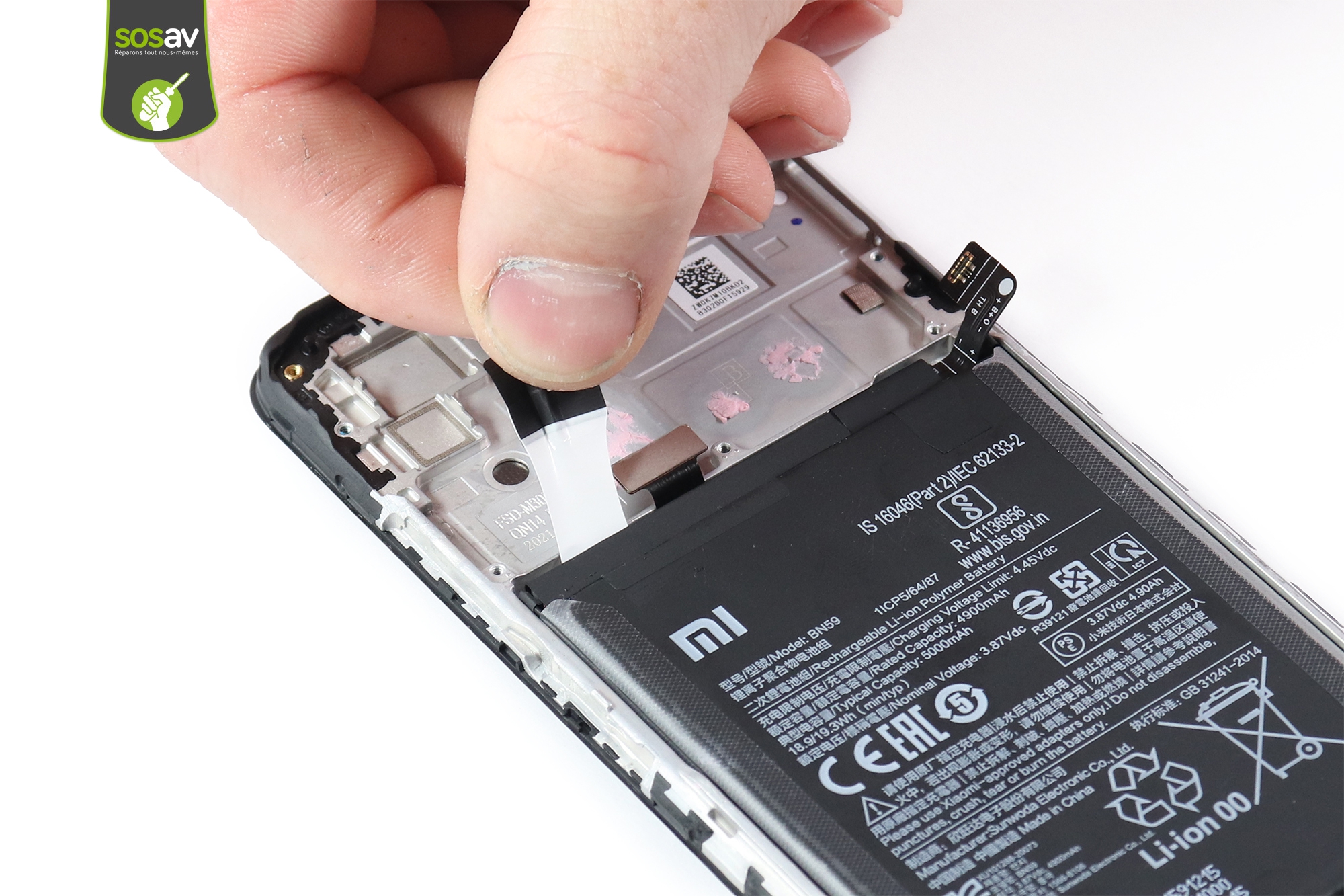

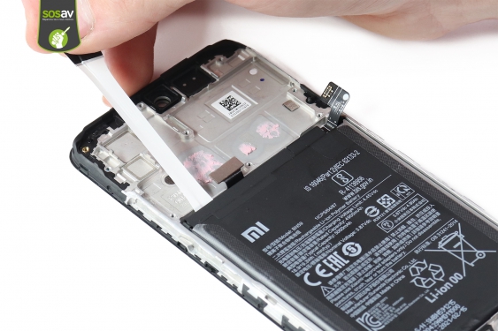

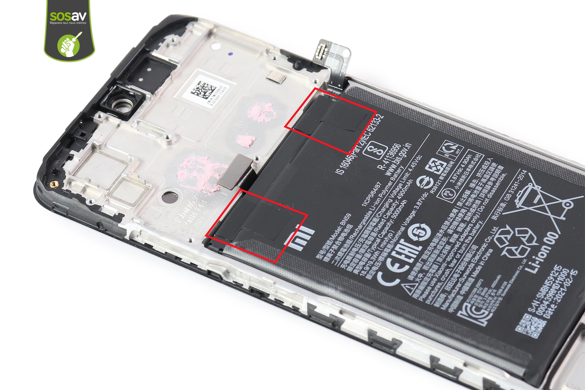

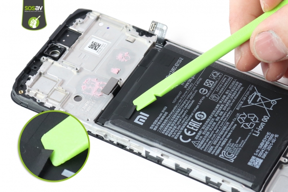

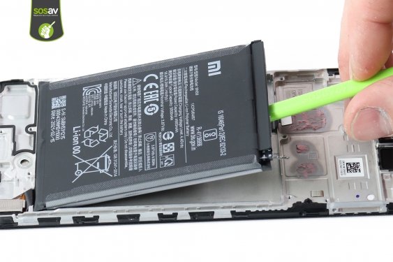

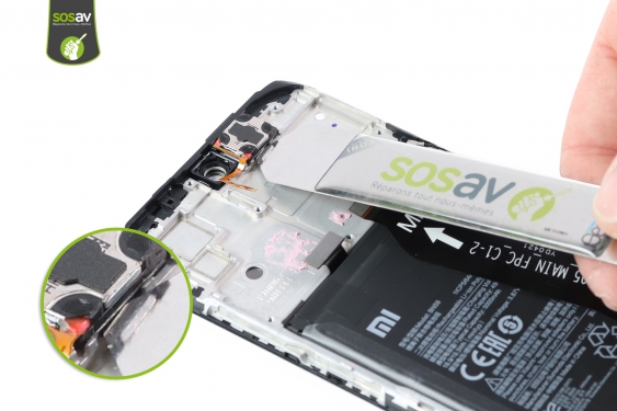

Pour retirer la batterie il faudra tirer sur ces 2 languette noires.
Etape 38

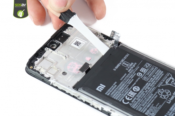

Tirez délicatement dessus pour décoller les adhésifs qui fixent la batterie sur le châssis.
Etape 39

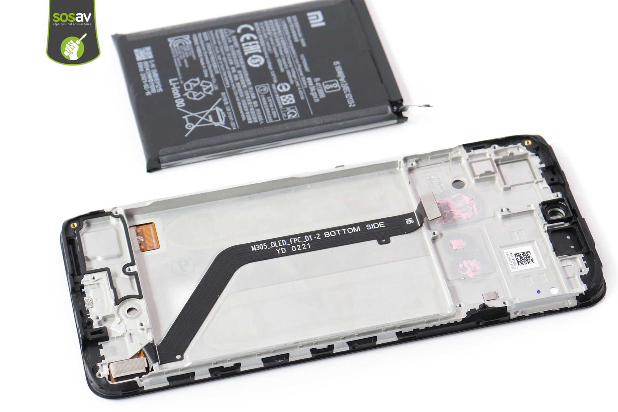

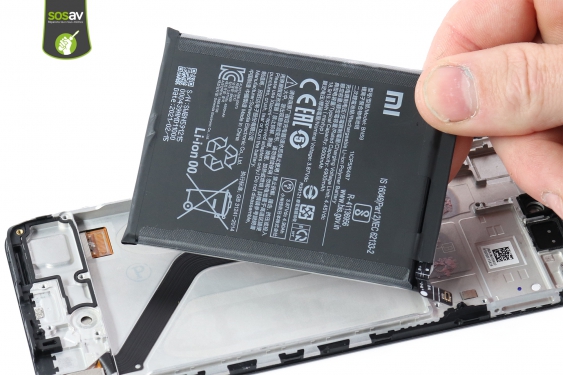

Une fois les stickers retirés la batterie peut se retirer facilement.
Etape 40
Et voilà, toutes les pièces sont retirées de l'écran Xiaomi Redmi Note 10. Vous pouvez les installer sur un nouvel écran grâce à ce tuto gratuit !
