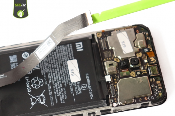

Servez-vous de la spatule en nylon pour le petit adhésif recouvrant le connecteur du capteur d'empreinte.
Déverrouillez le connecteur avec la spatule.Puis faites délicatement glisser la nappe en dehors.
La coque arrière est séparée et partiellement démontée.

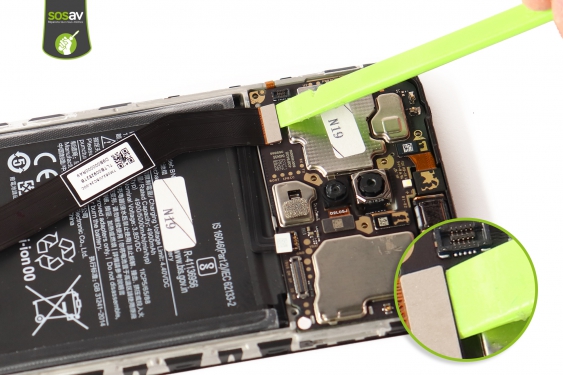

Il ne vous reste plus qu'à débrancher la nappe du connecteur de charge... ... Et côté carte mère.
La nappe connecteur de charge est déposée.
Débranchez le câble d'interconnexion du connecteur de charge.Et sortez-le délicatement de du châssis.
Poursuivez son retrait et terminez par le débrancher de la carte mère.
Le câble d'interconnexion est extrait.

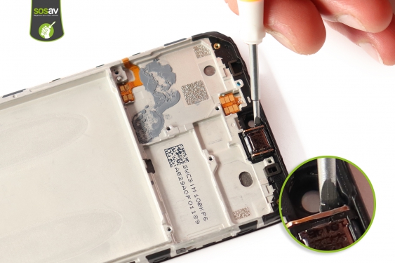

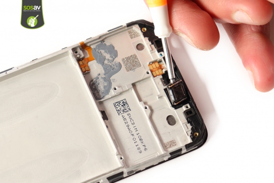

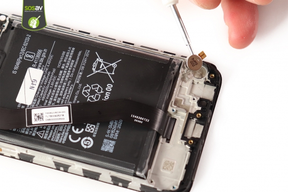

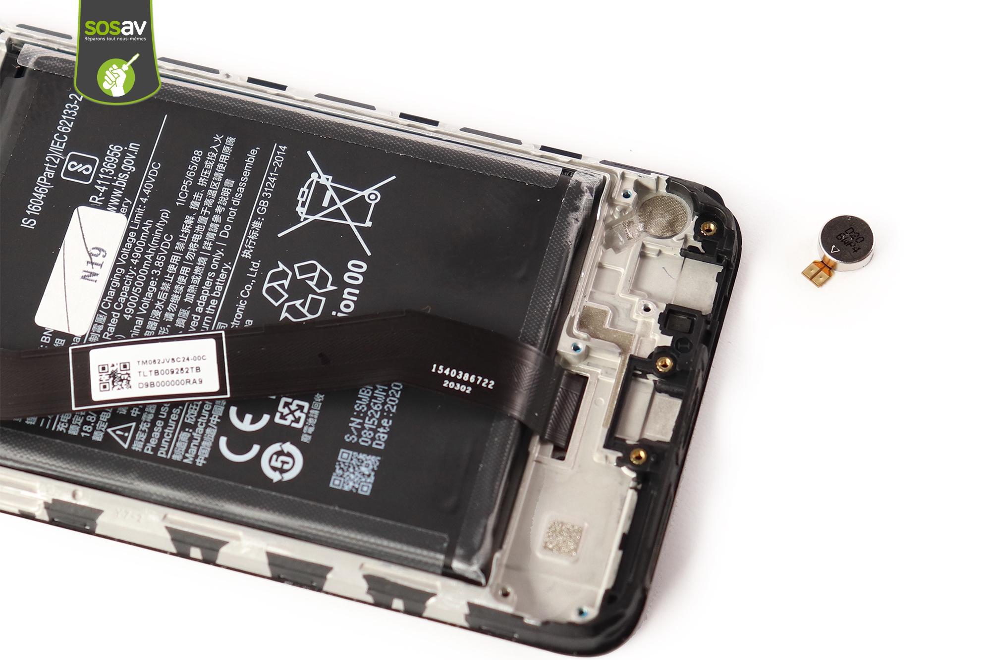

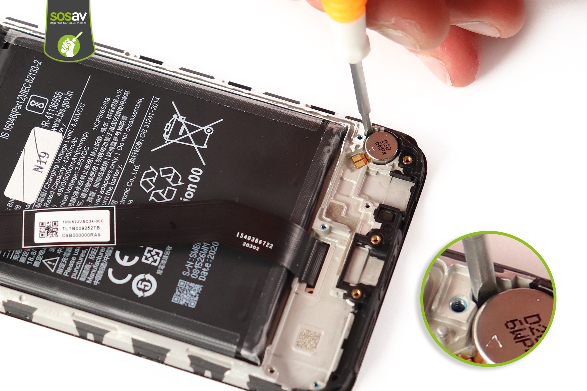

Sortez enfin le vibreur à l'aide du tournevis plat.
La iSesamo est trop large !
Le vibreur est sorti.

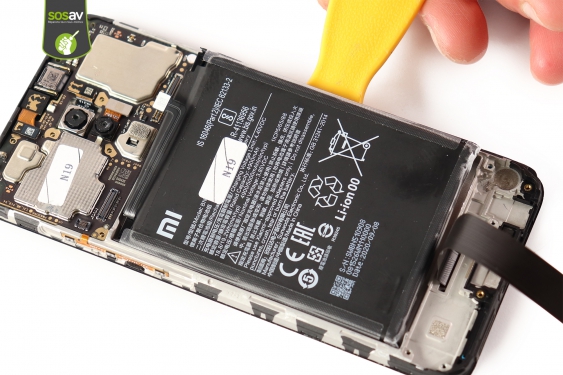

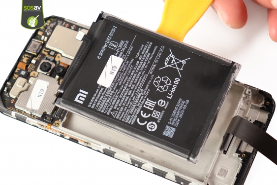

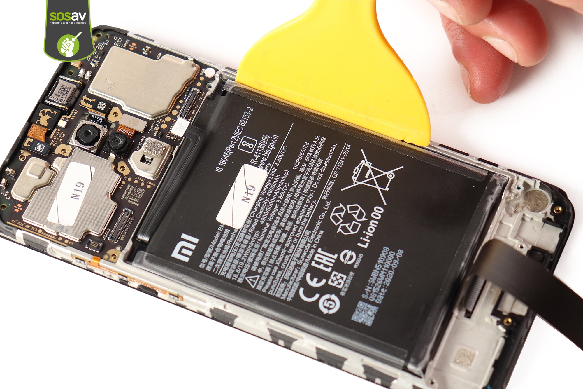

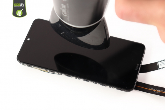

Pour faciliter le retrait de la batterie, chauffez la face avant opposée afin de ramollir la colle.
Attention, ne chauffez jamais directement la batterie !
Etape 24

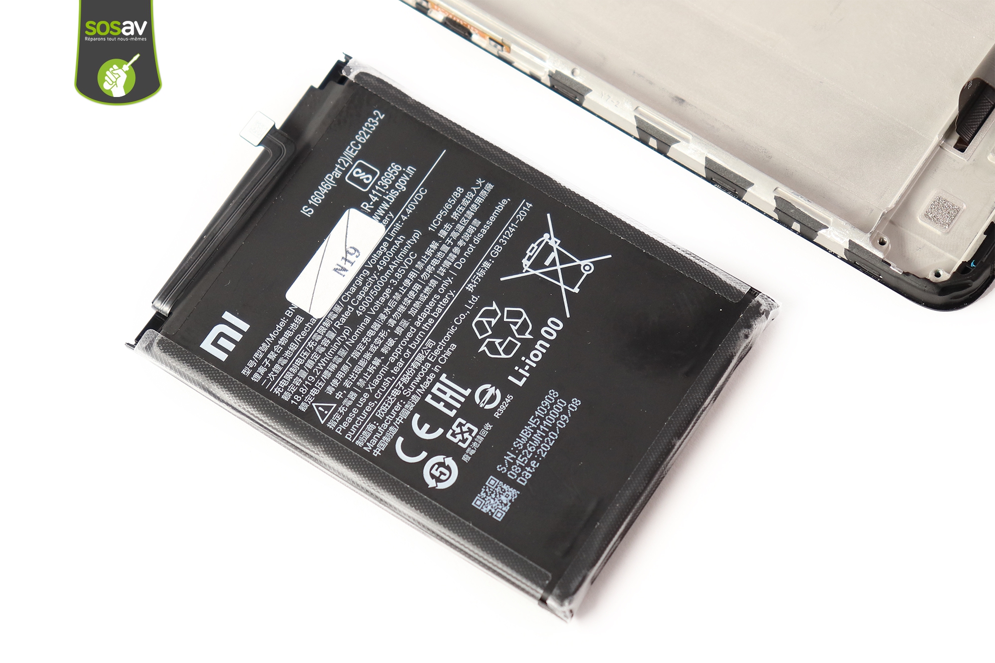

Introduisez progressivement la spatule large et plate sous la batterie afin de la sortir.
Etape 25
La batterie Redmi 8 est extraite.

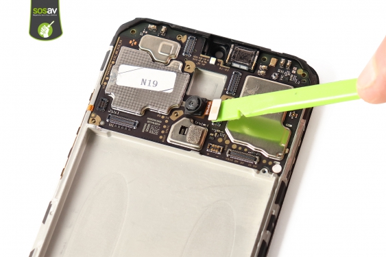

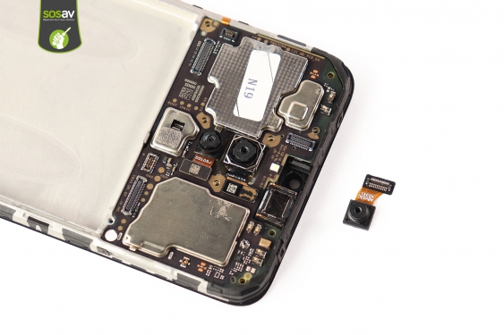

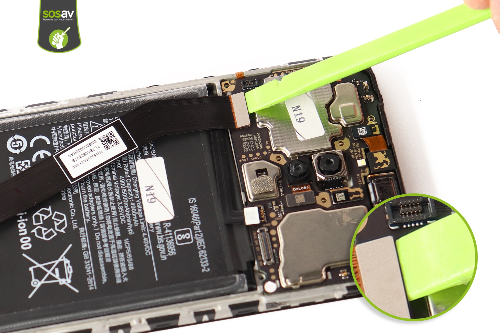

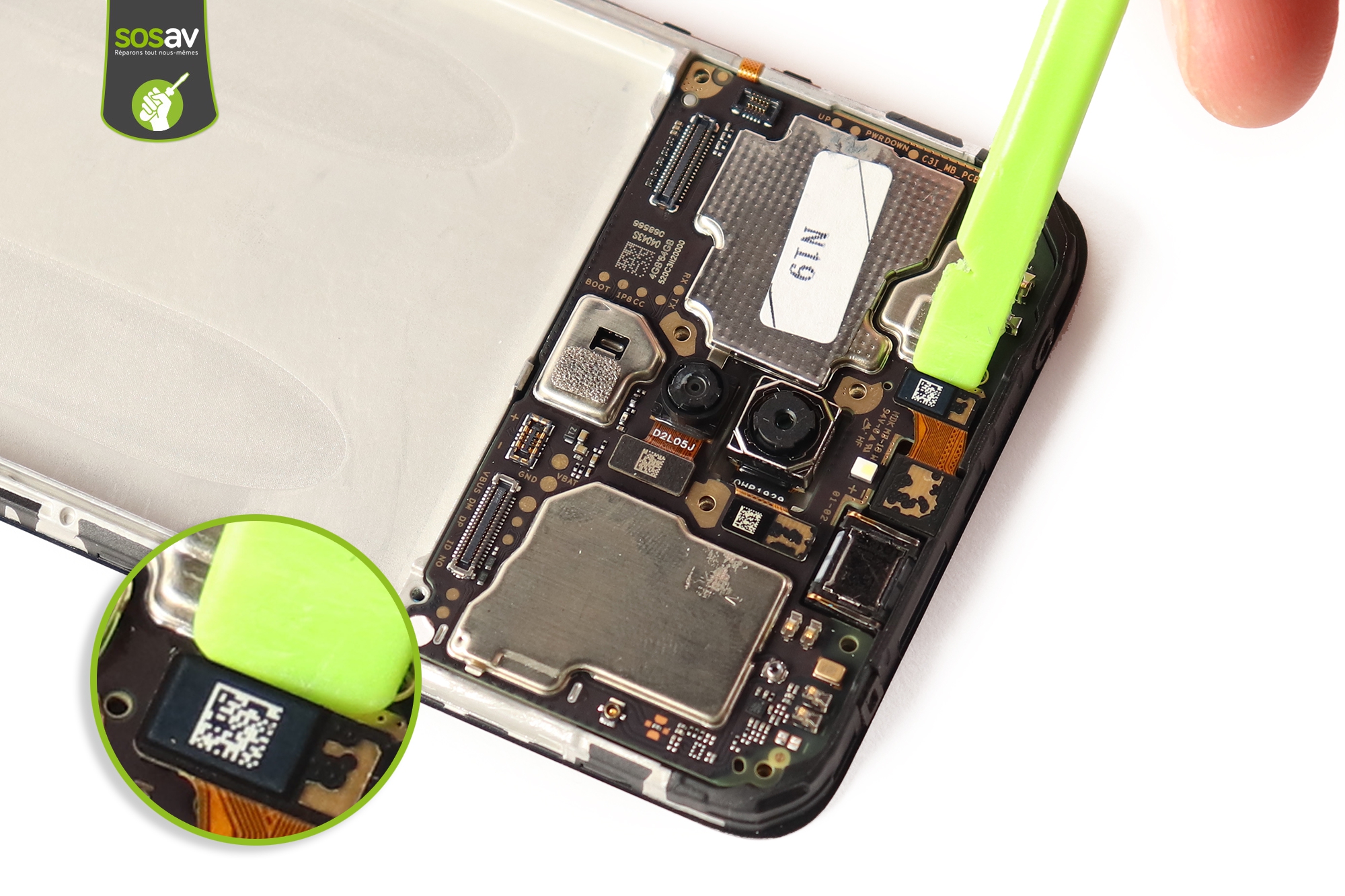

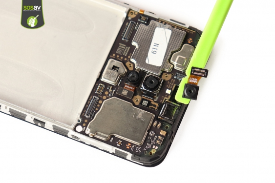

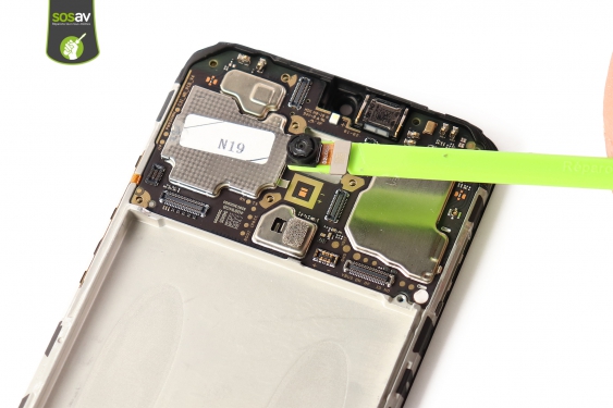

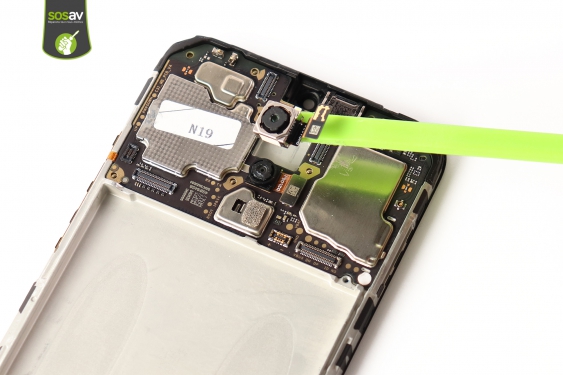

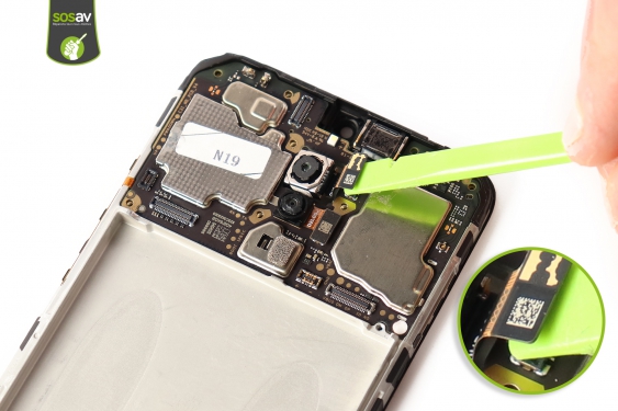

De nouveau avec la spatule en nylon, déconnectez et sortez la caméra avant.
Il se peut qu'un sticker recouvre son connecteur, il suffit de le décoller :)
Etape 27

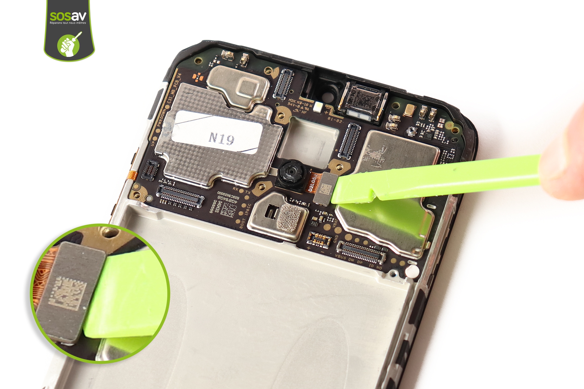

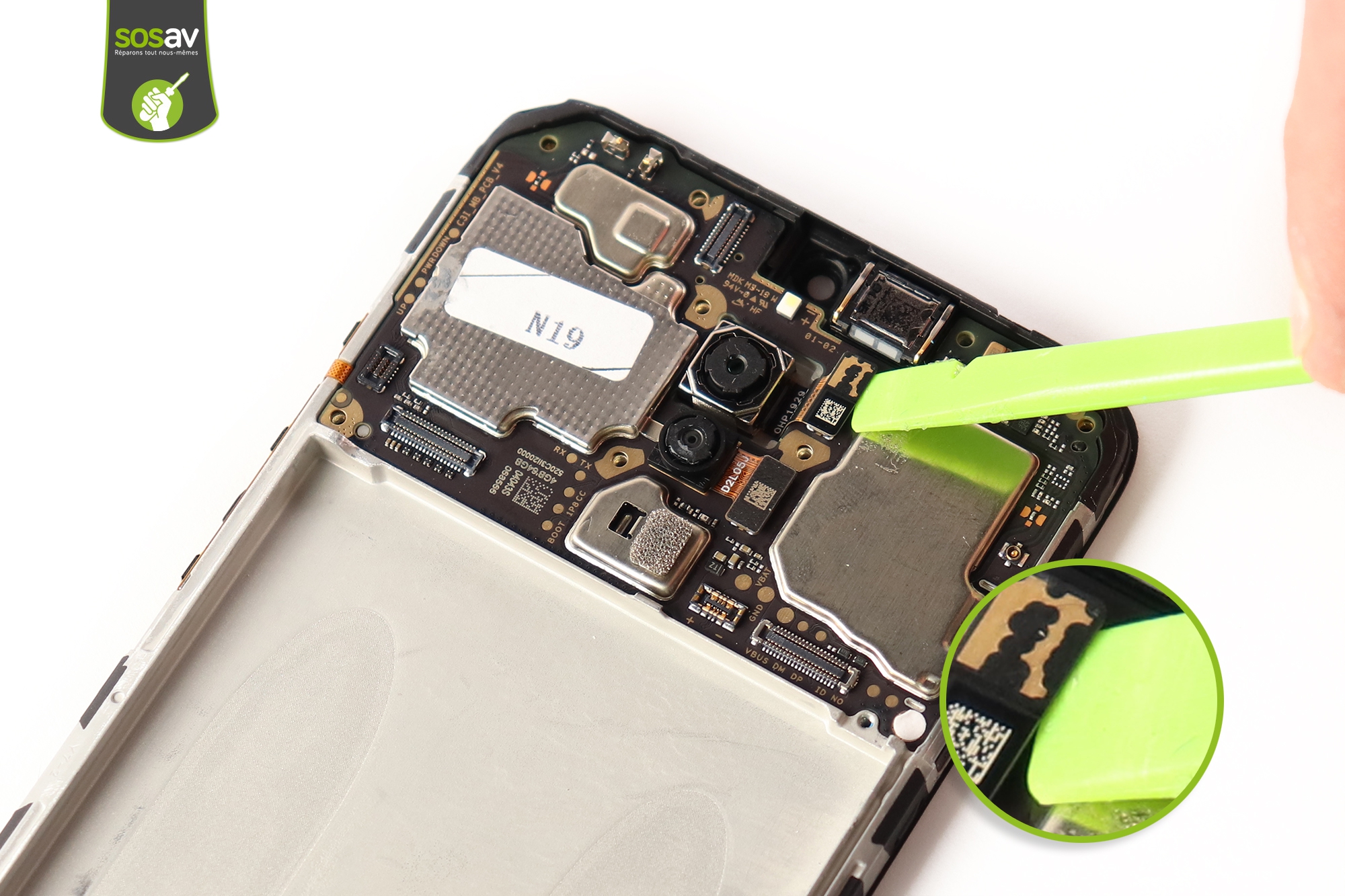

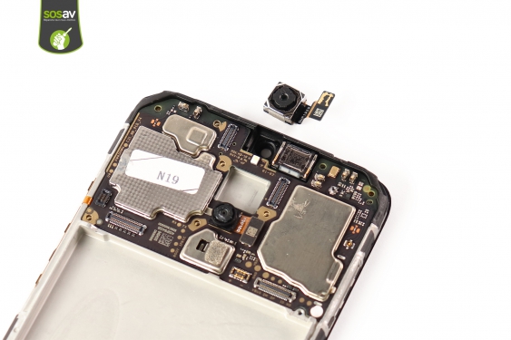

Faites de même avec la première partie de la caméra arrière afin de la sortir.
Etape 28

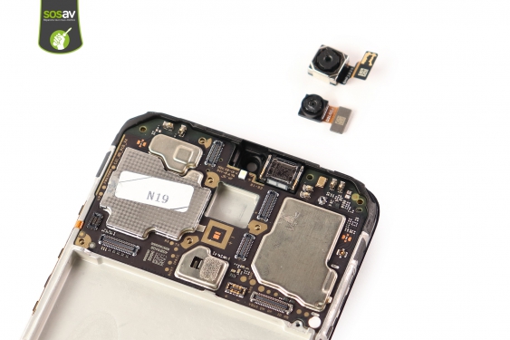

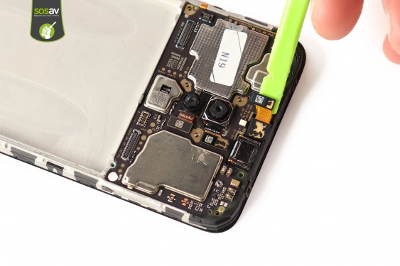

Répétez l'opération pour sortir la seconde partie de la caméra arrière.
Etape 29

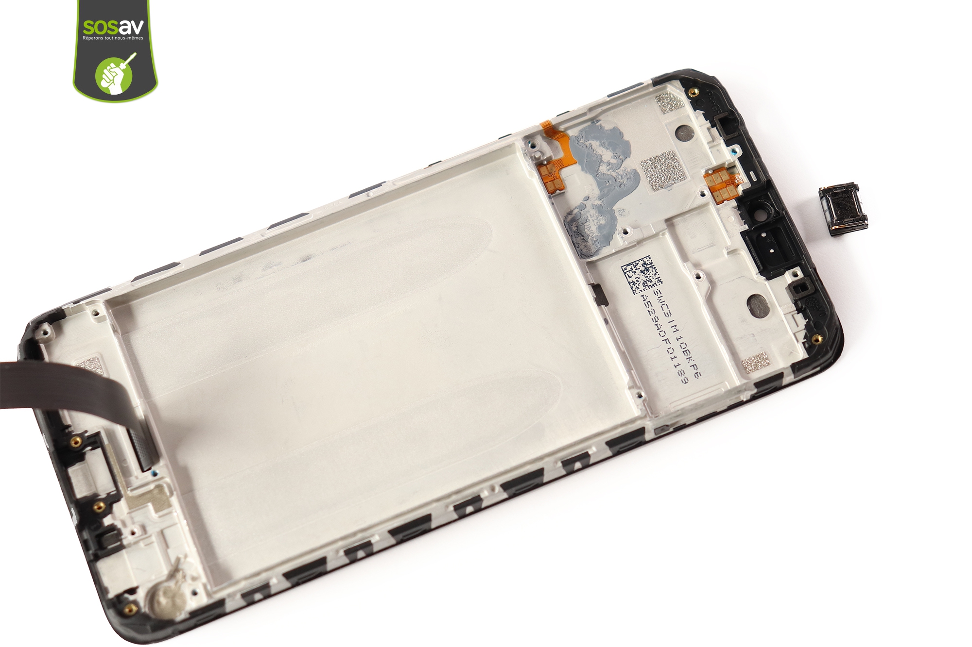

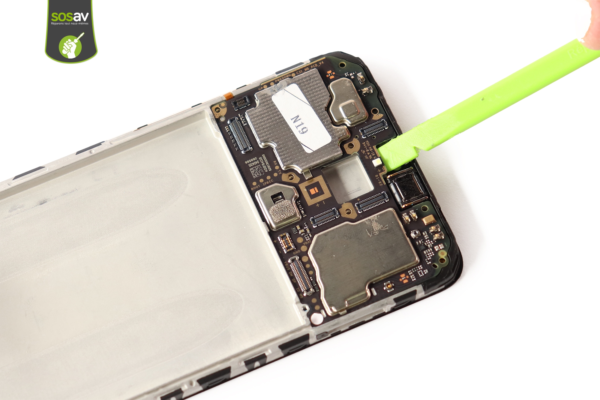

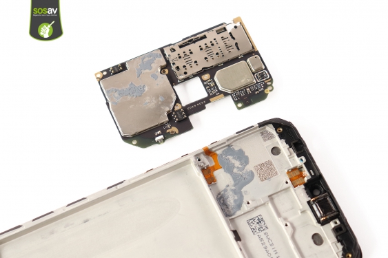

Soulevez et sortez délicatement la carte mère.
Etape 30

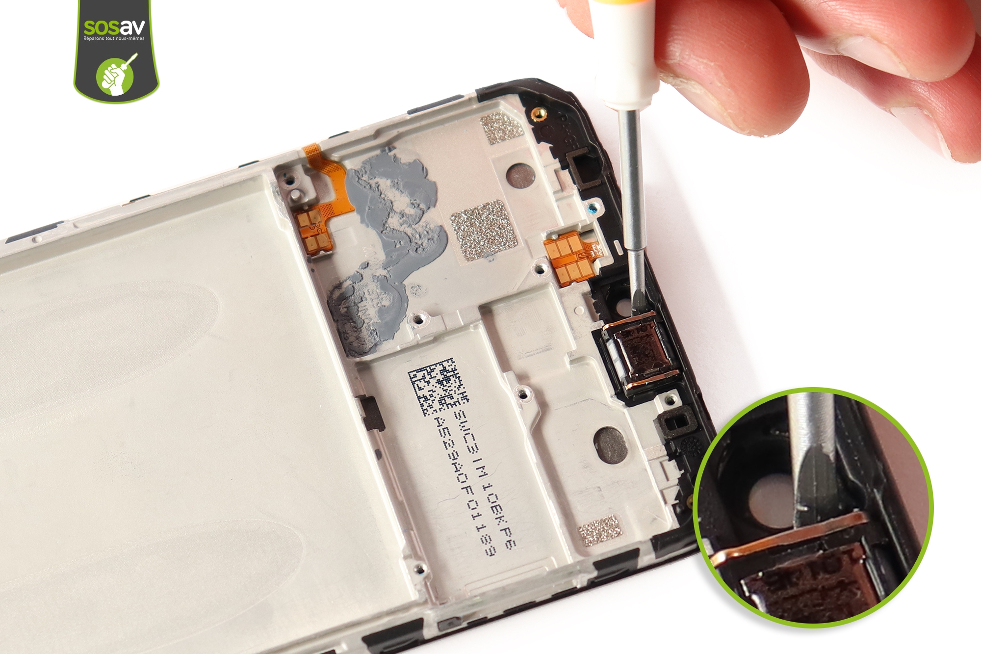

Il ne vous reste plus qu'à déloger le haut-parleur interne à l'aide du tournevis plat.
La iSesamo toujours un peu large !
Etape 31
L'écran Xiaomi Redmi 8 est totalement démonté.Suivez ce tuto gratuit pour installer un écran neuf !
