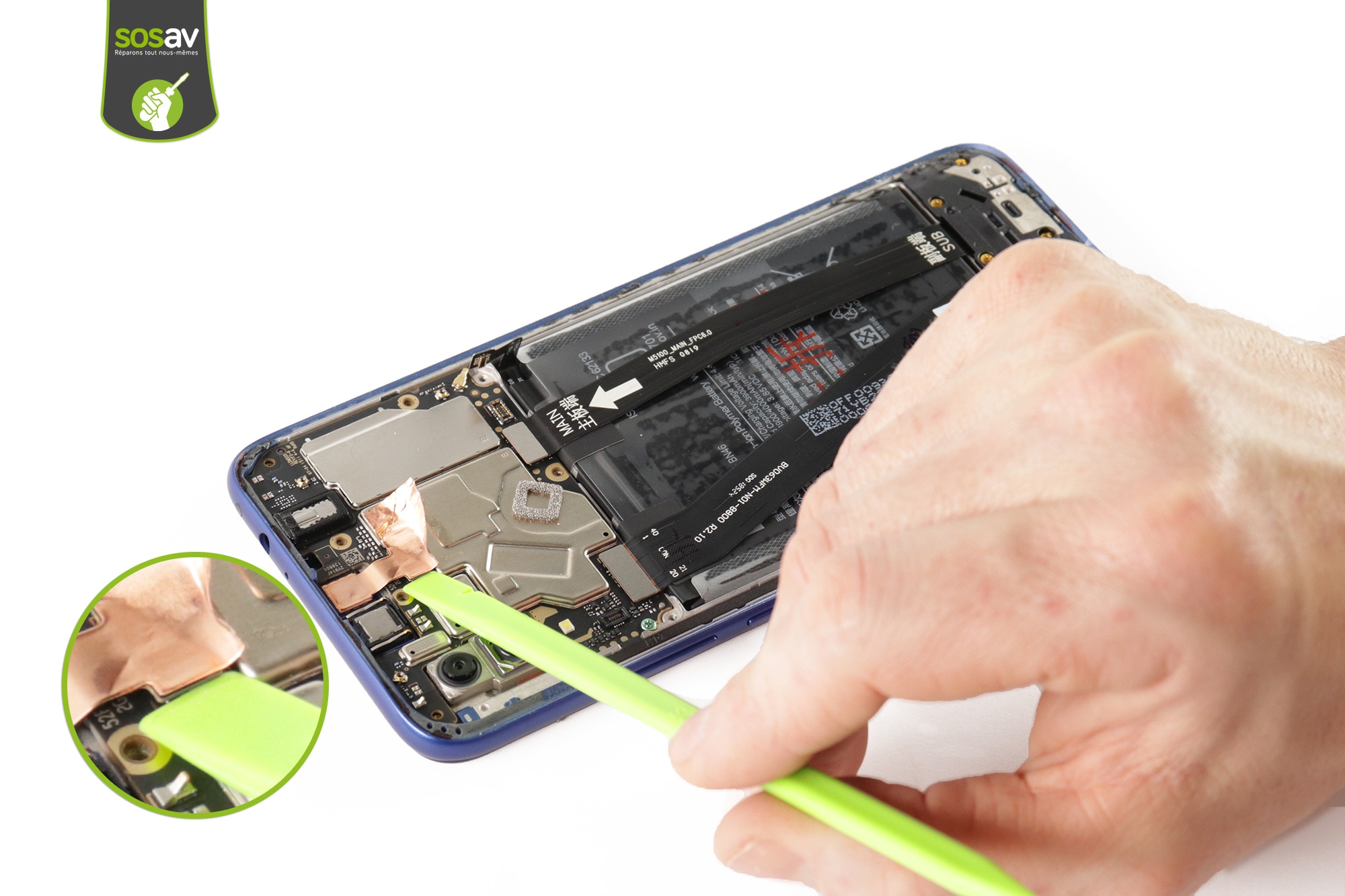

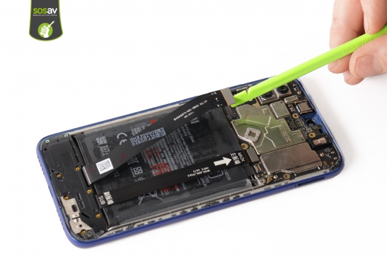

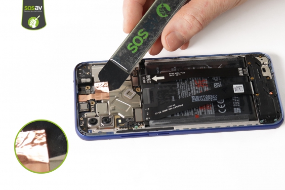

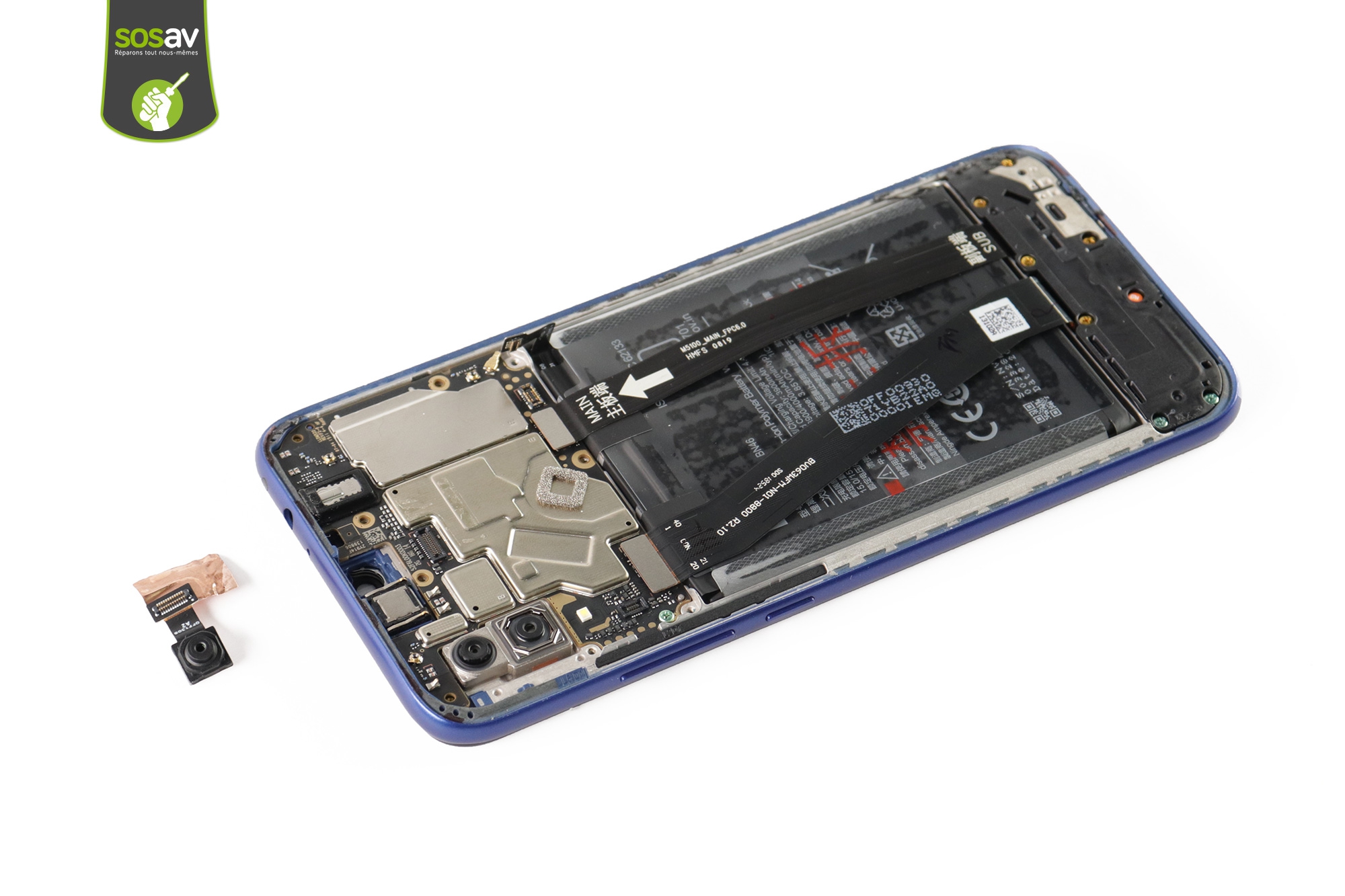

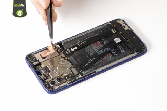

Servez-vous à nouveau de la iSesamo pour décoller partiellement l'adhésif doré recouvrant le connecteur de la caméra avant.
Vous pouvez apercevoir le connecteur qu'il faut débrancher avec la spatule en nylon.
La iSesamo étant en acier, il y aurait un risque de court-circuit !!Puis sortez la caméra à l'aide de la pince.
La caméra avant est sortie.

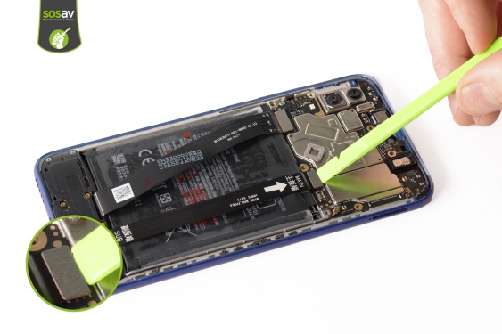

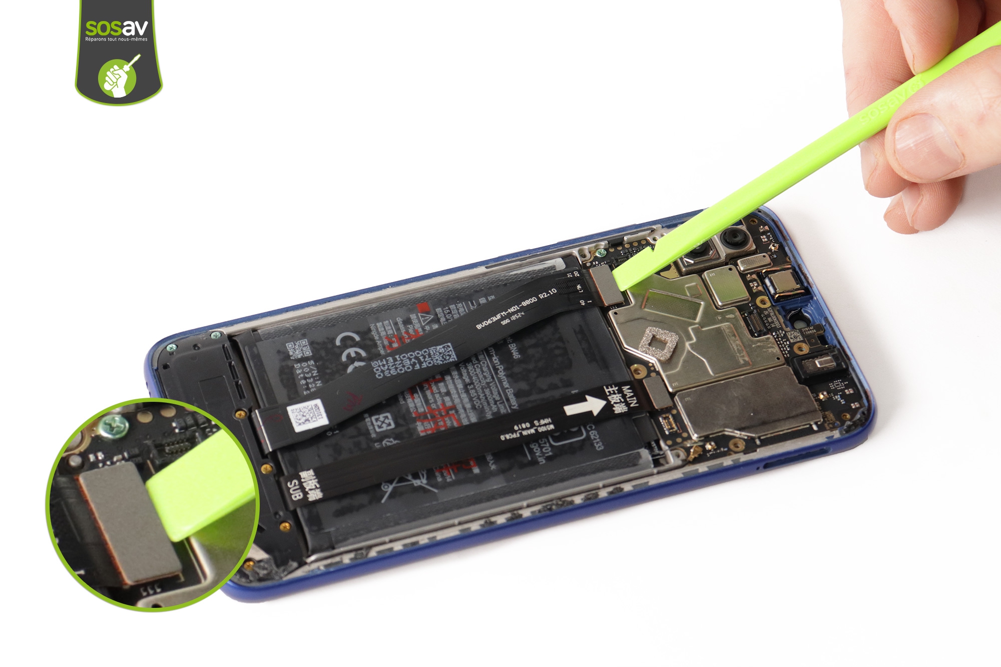

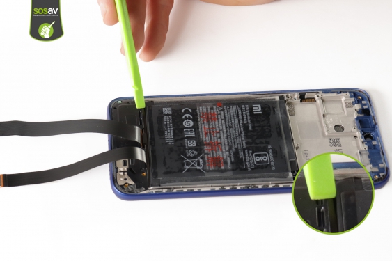

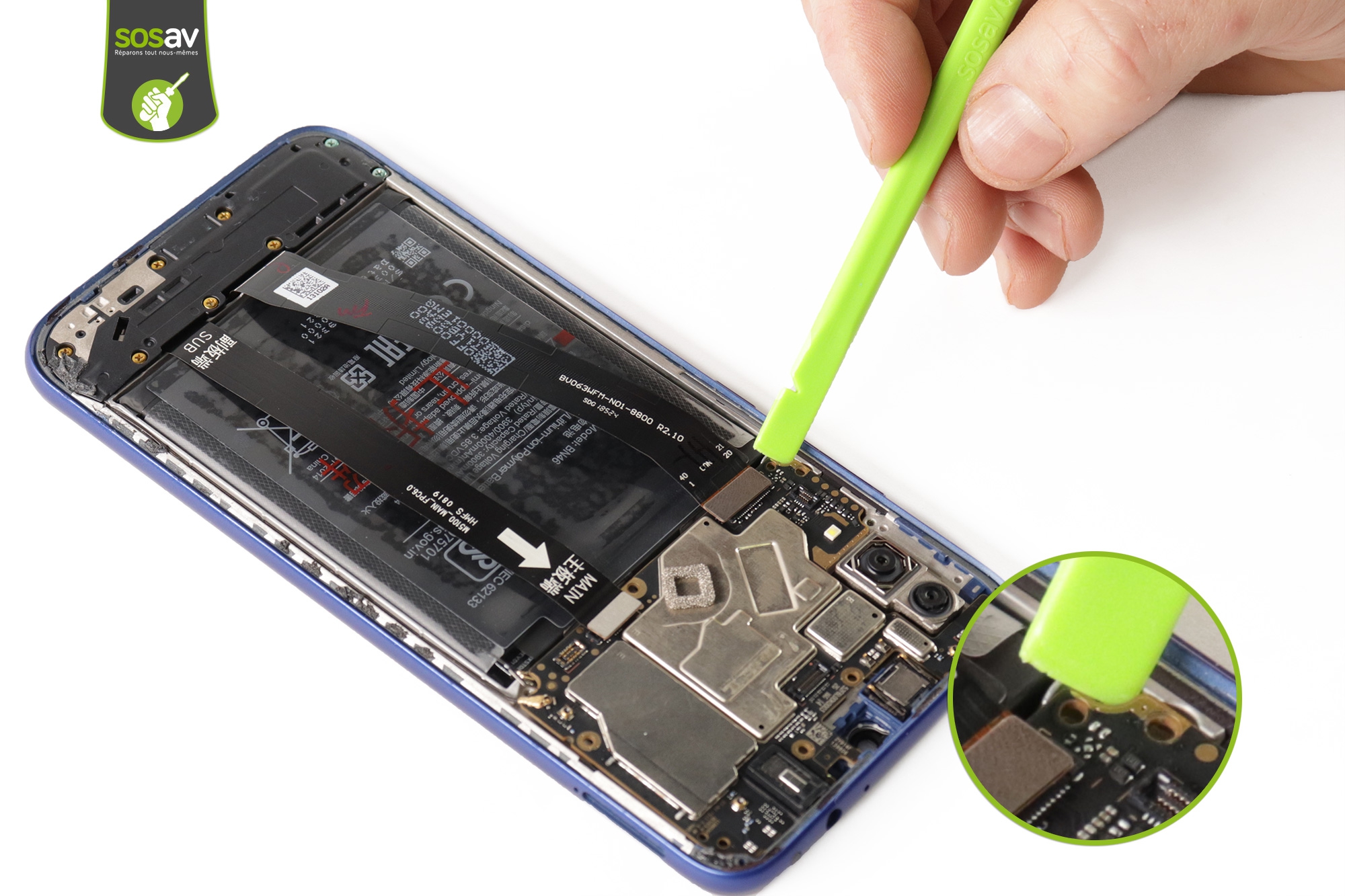

Reprenez la spatule en nylon pour débrancher la nappe de l'écran...... Ainsi que la nappe de liaison connecteur de charge.

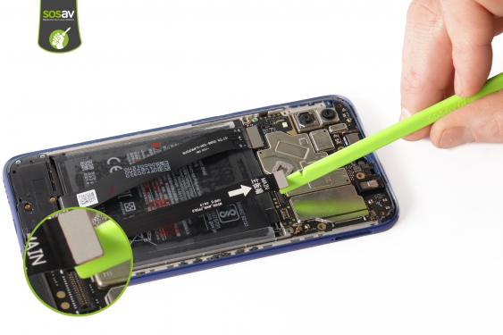

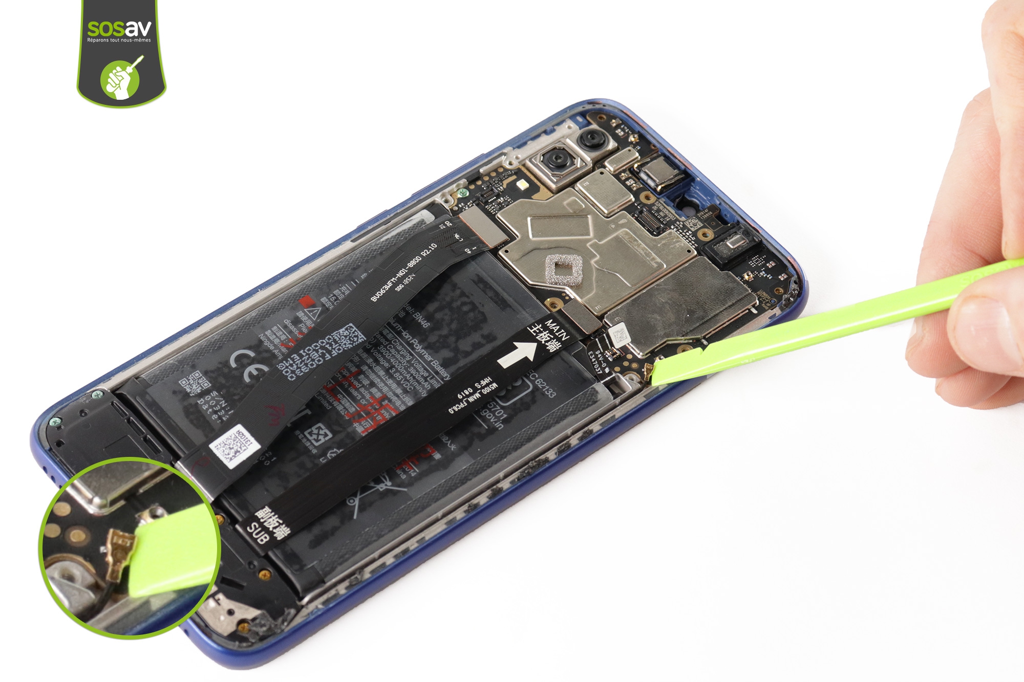

Continuez en débranchant le câble d'interconnexion.

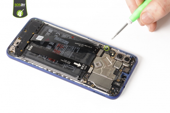

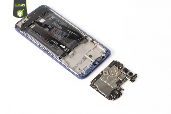

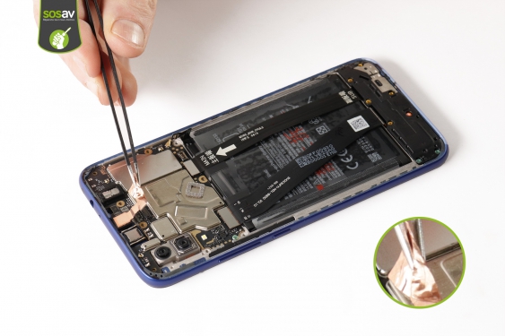

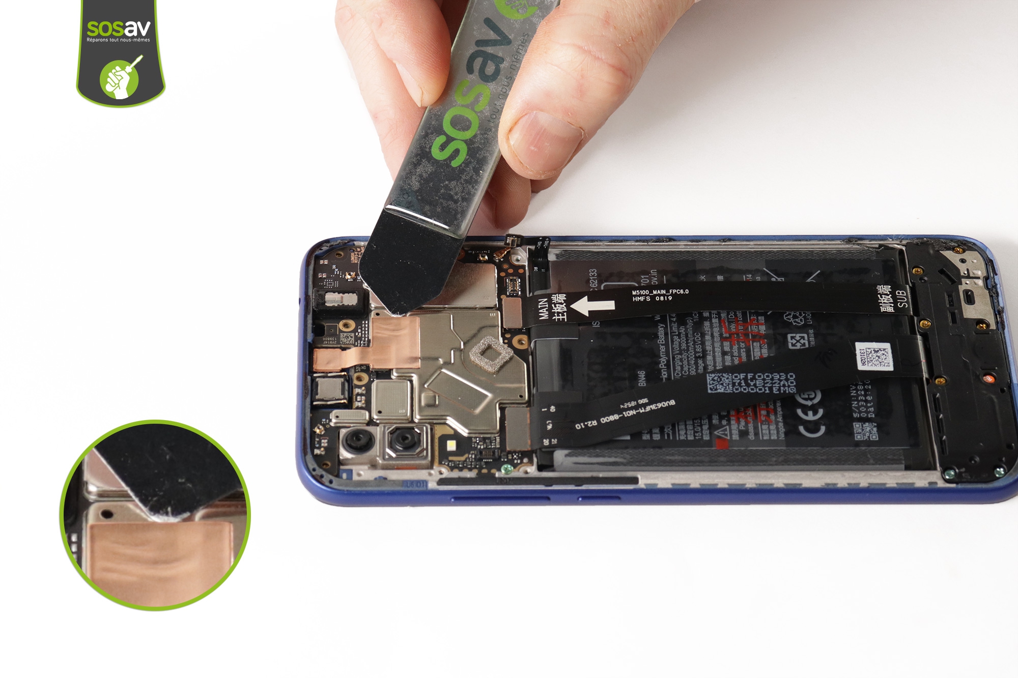

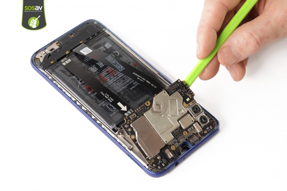

Puis dévissez la vis tri-wing entourée en vert. (Photo 3)
Faites levier avec la spatule en nylon pour soulever et sortir délicatement la carte mère.La carte mère Redmi 7 est déposée et partiellement démontée.

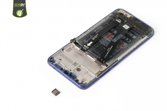

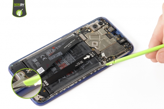

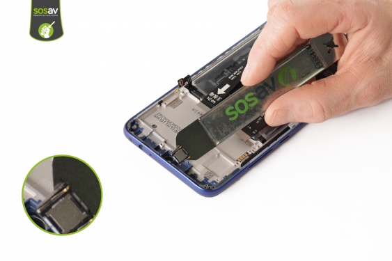

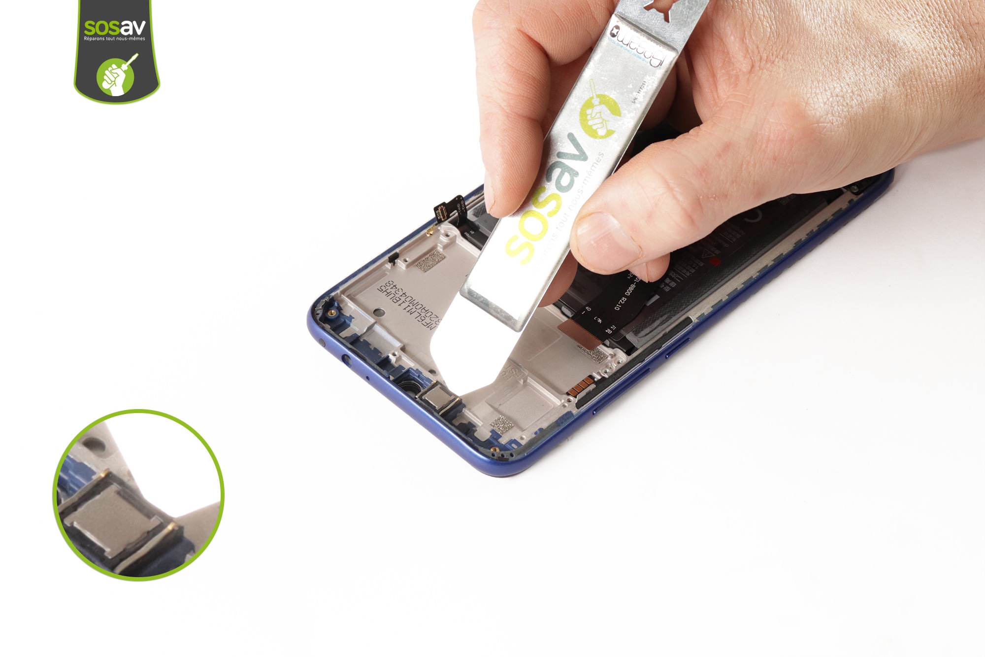

Réutilisez la iSesamo pour sortir le haut-parleur interne.

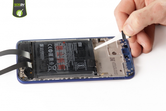

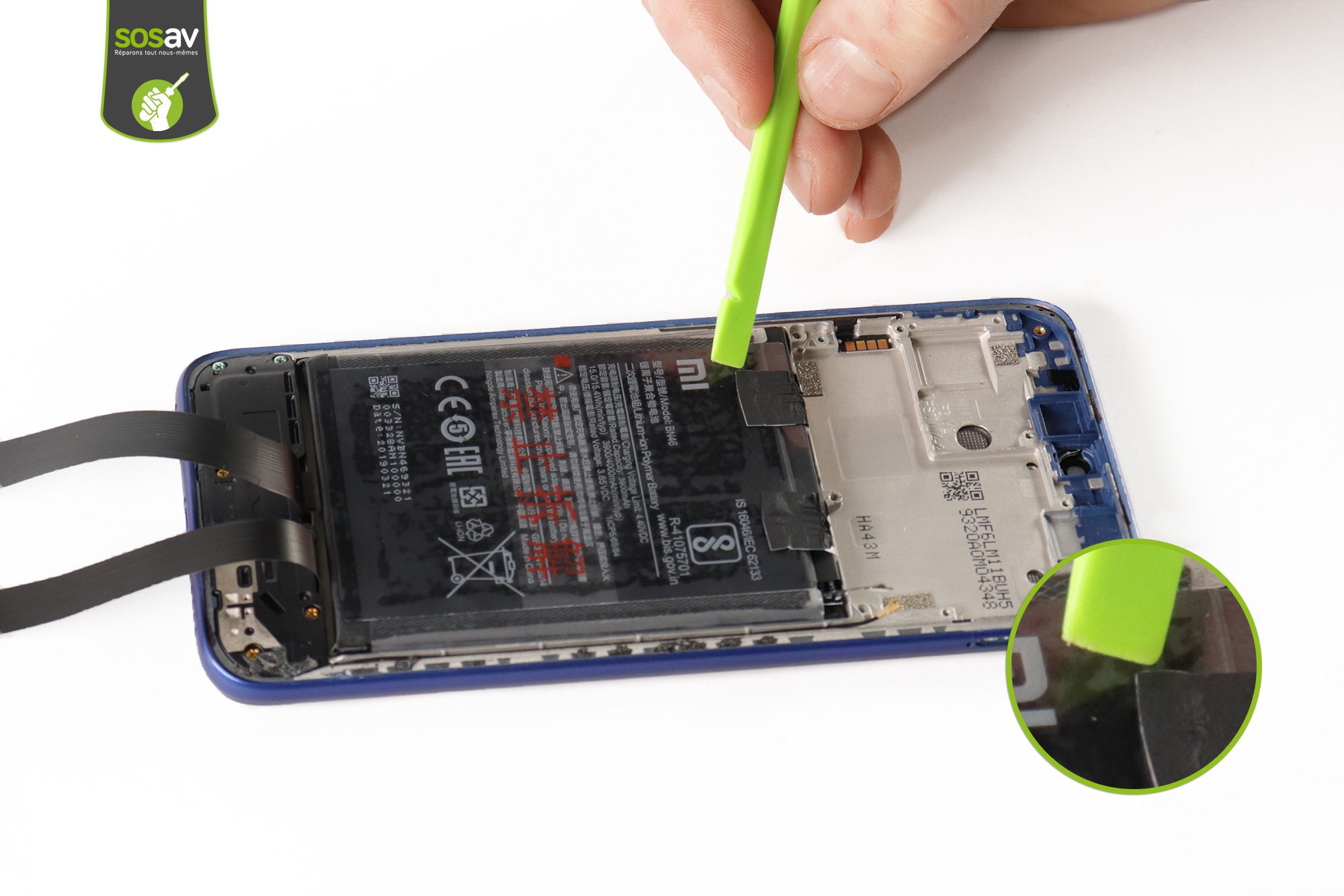

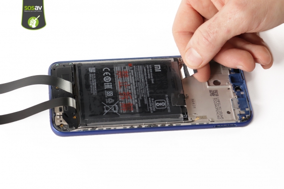

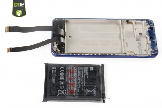

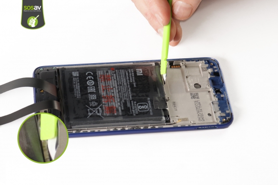

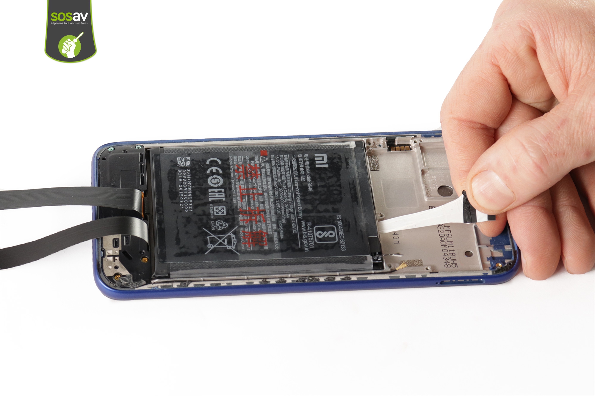

Décollez le premier sticker batterie avec la spatule en nylon.

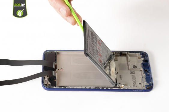

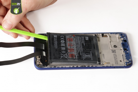

Répétez l'opération sur le second sticker.Puis soulevez la batterie avec la spatule en nylon.

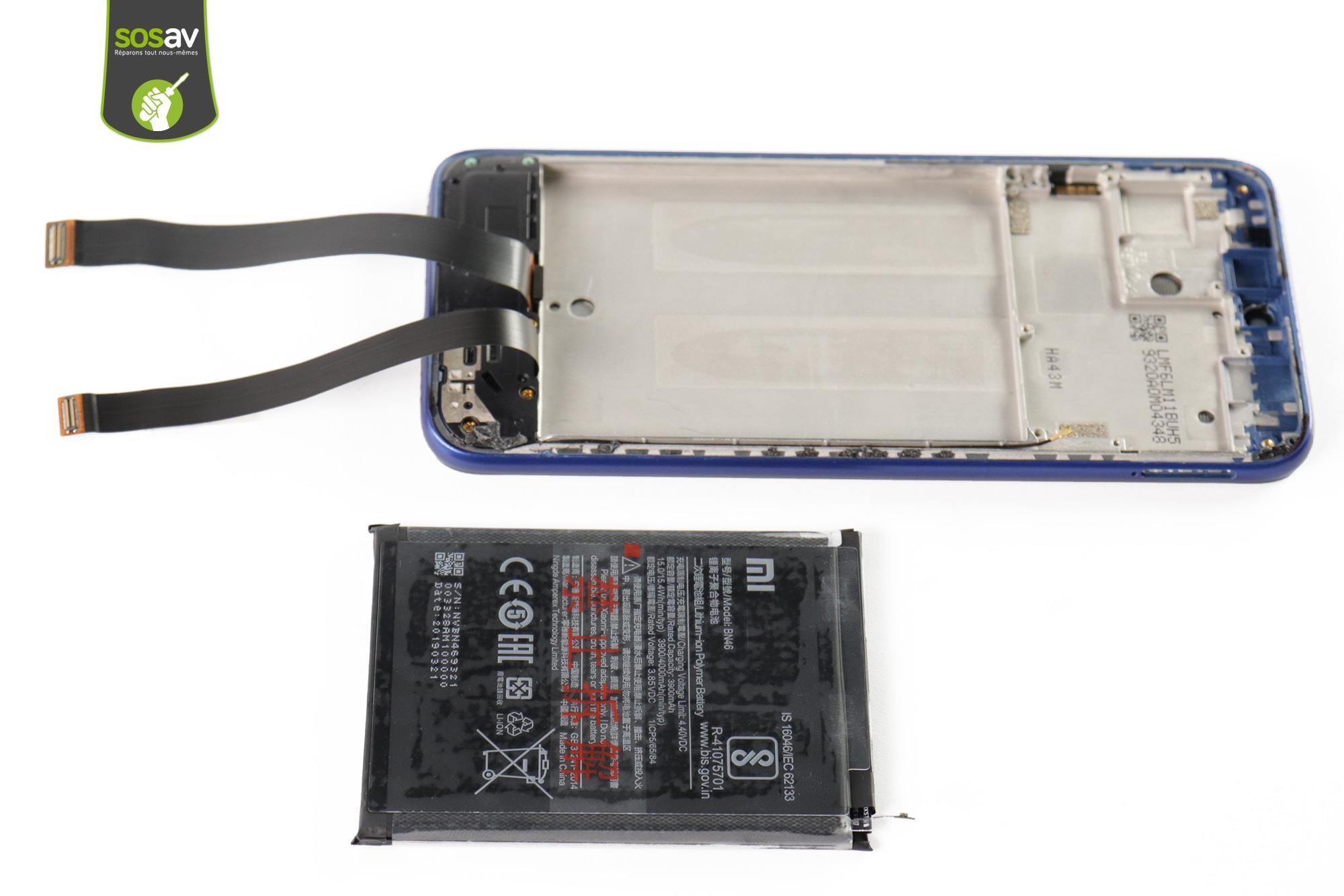

Attention de ne pas plier ou percer la batterie.
La batterie Redmi 7 est sortie.

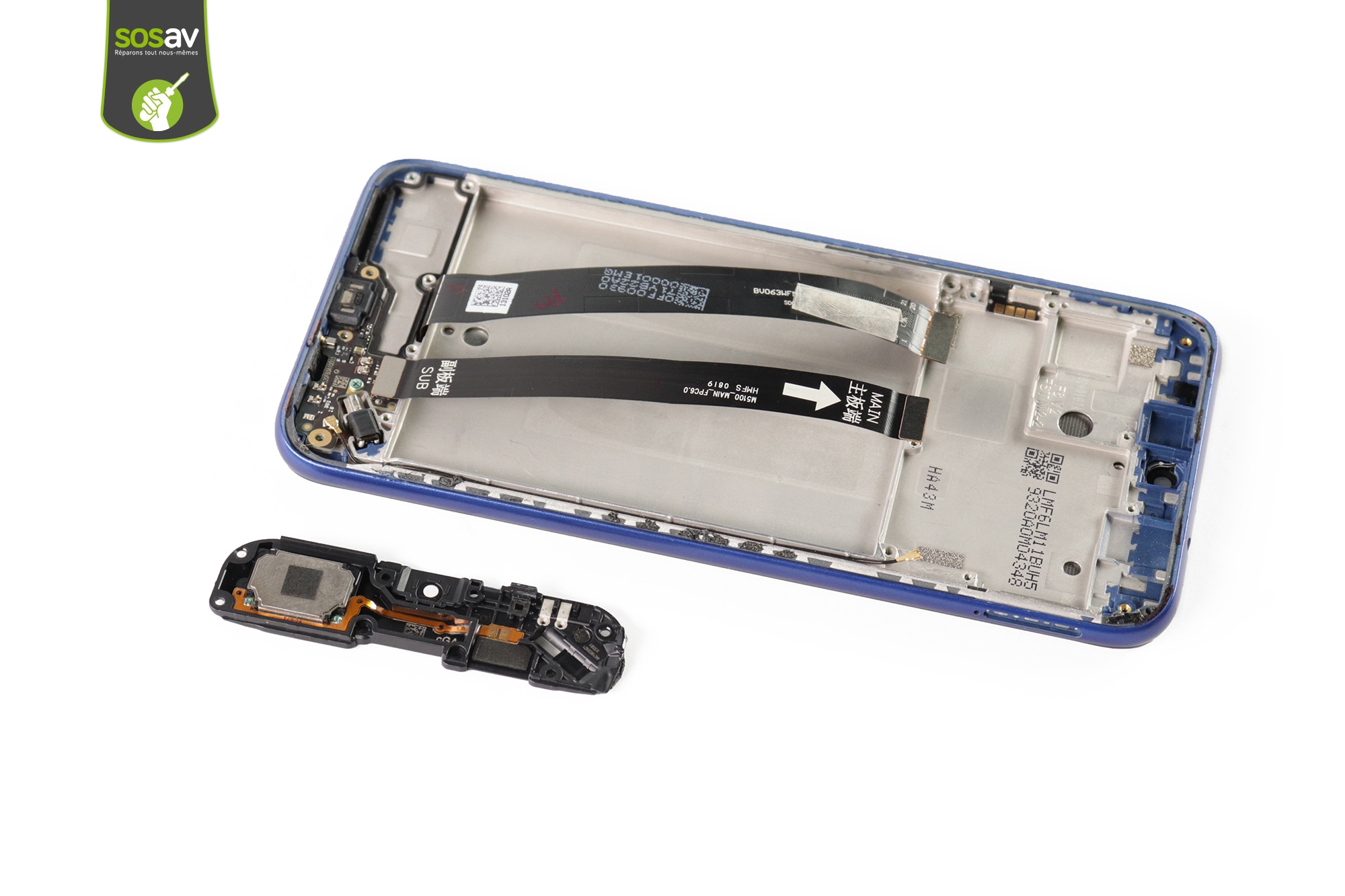

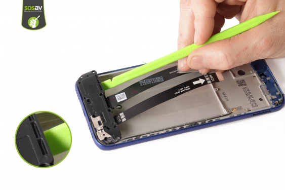

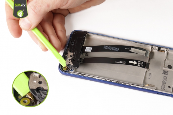

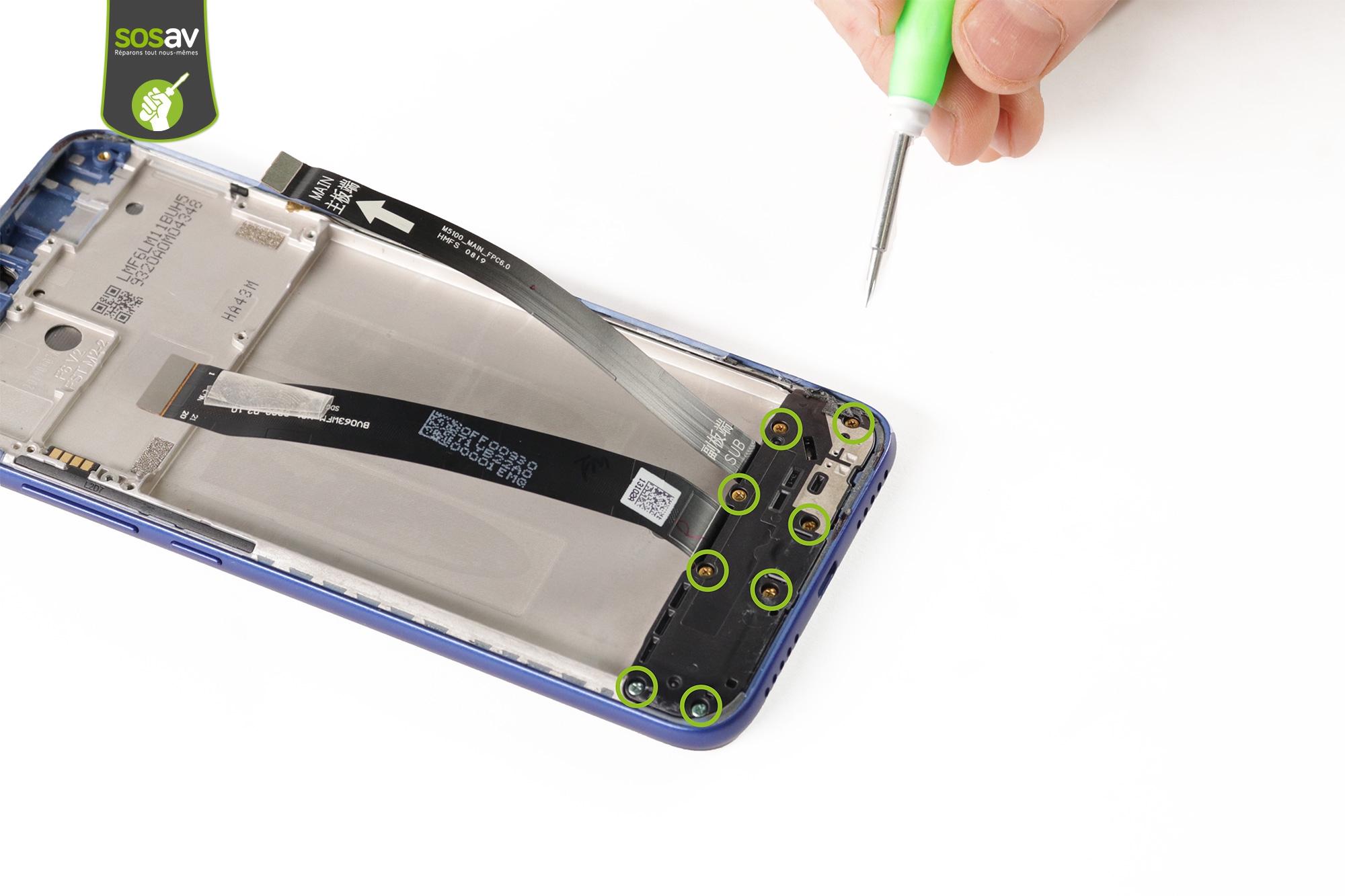

Dévissez les 8 vis cruciformes entourées en vert. (Photo 1) Puis sortez doucement le haut-parleur externe.
Etape 25
Le haut-parleur externe est déposé à son tour.
Etape 26

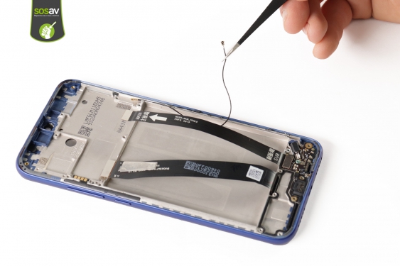

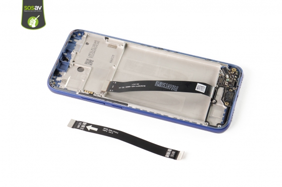

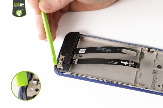

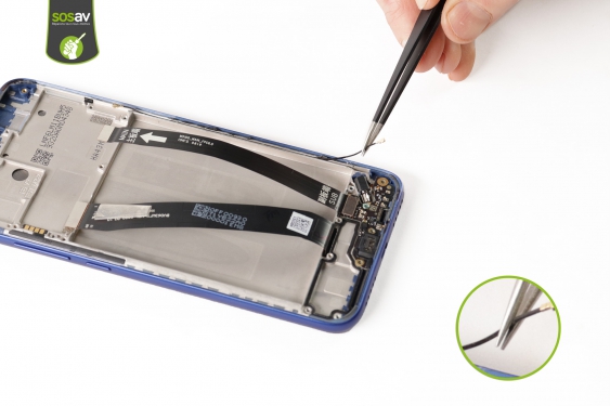

Débranchez le câble d'interconnexion afin de l'extraire grâce à la pince.
Etape 27
Le câble d'interconnexion est sorti.
Etape 28

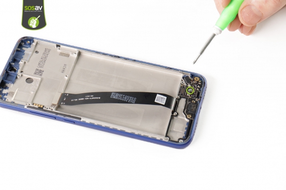

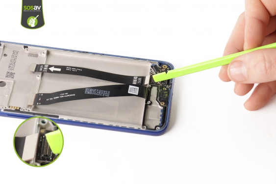

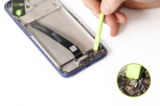

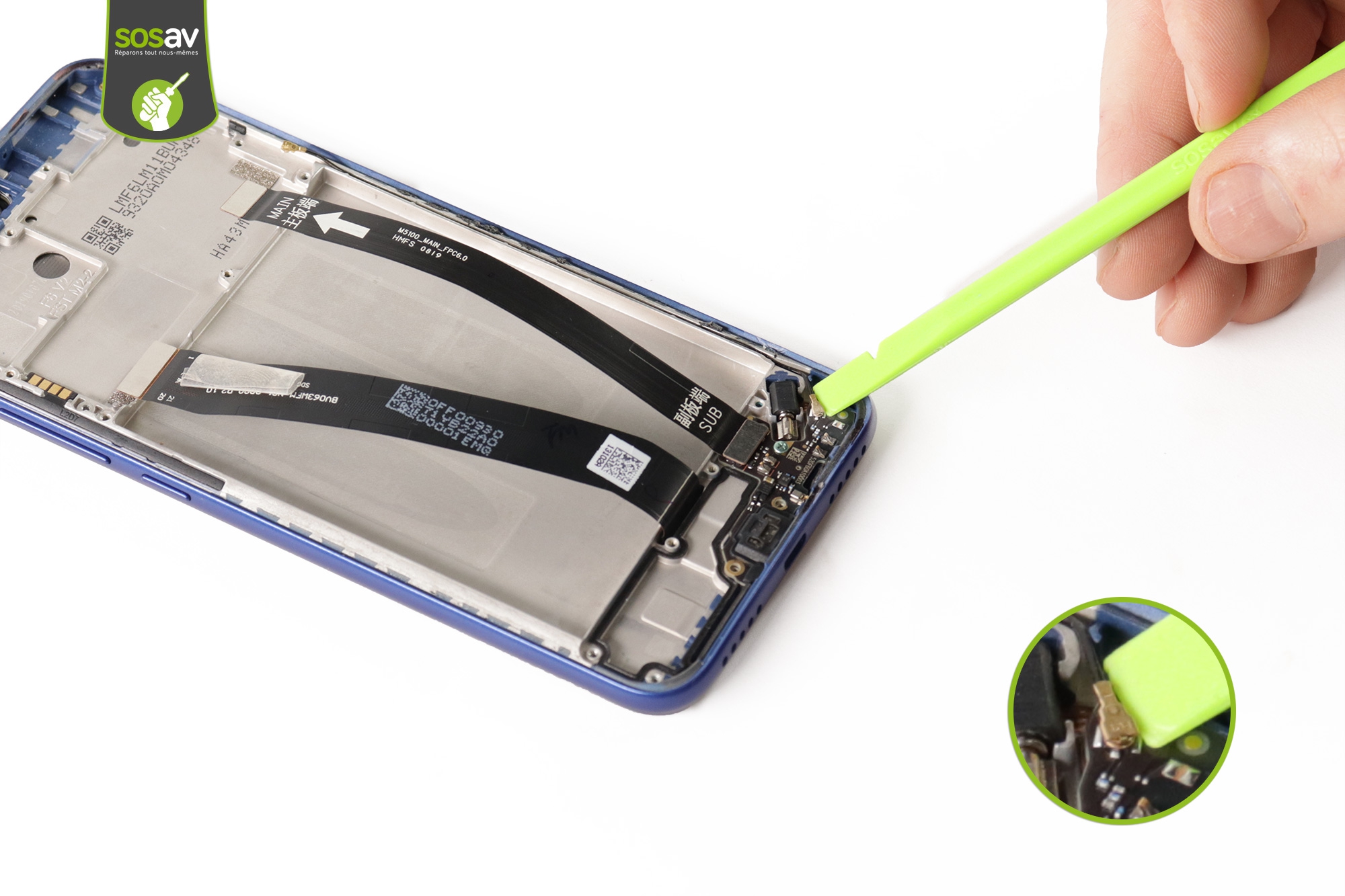

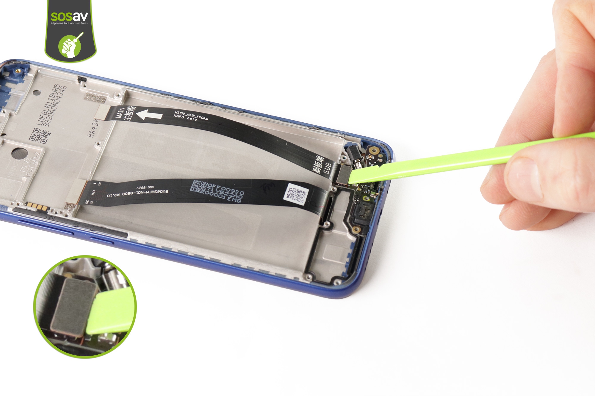

Débranchez la nappe connecteur de charge et retirez-la.
Etape 29

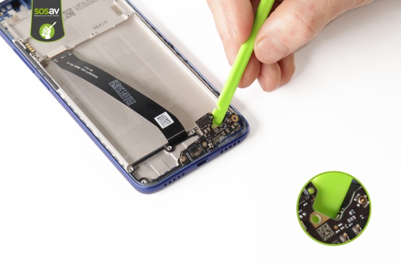

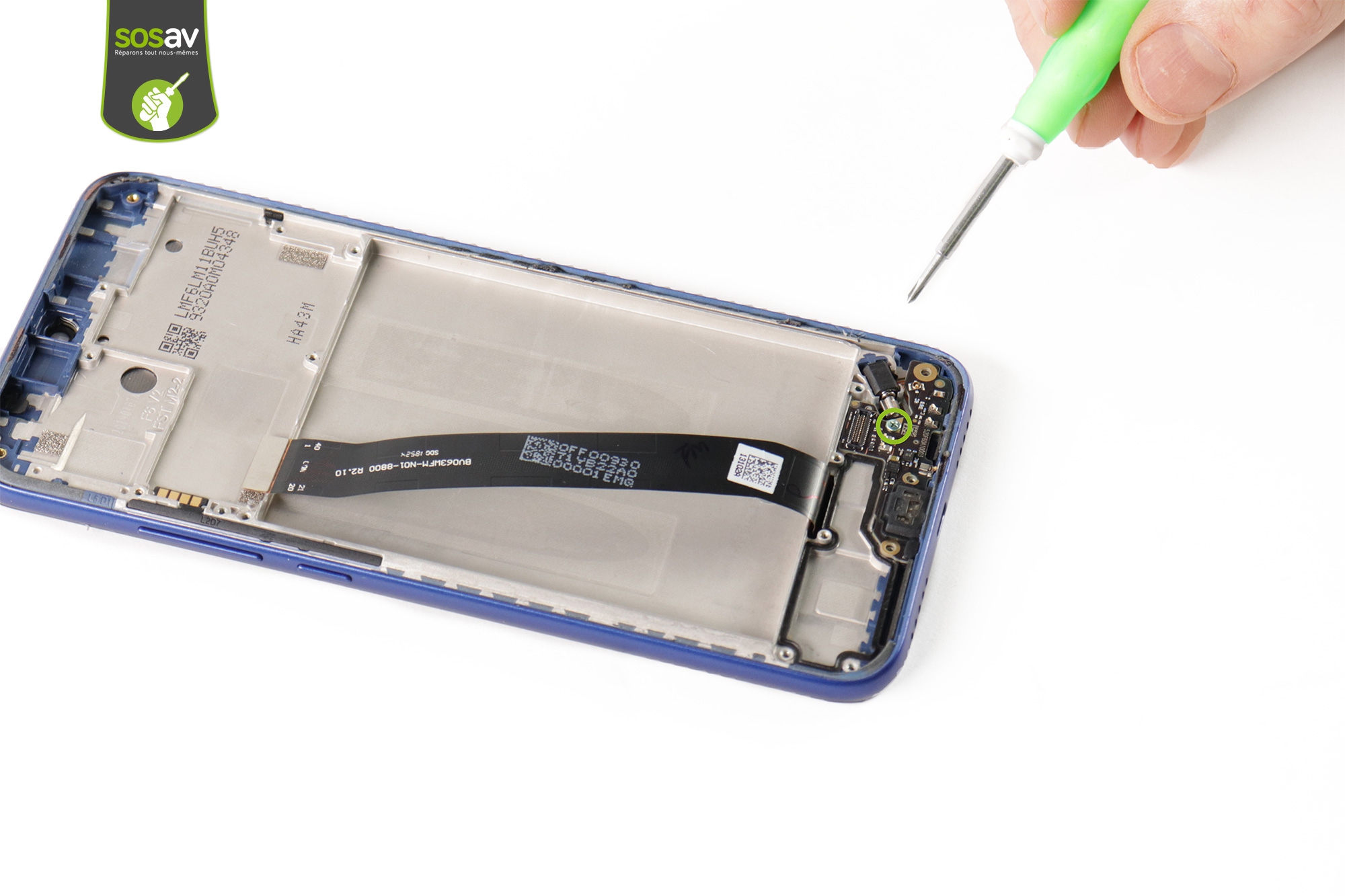

De nouveau avec le tournevis tri-wing, retirez la vis entourée en vert. (Photo 1)Puis sortez doucement le connecteur de charge.
Etape 30

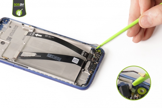

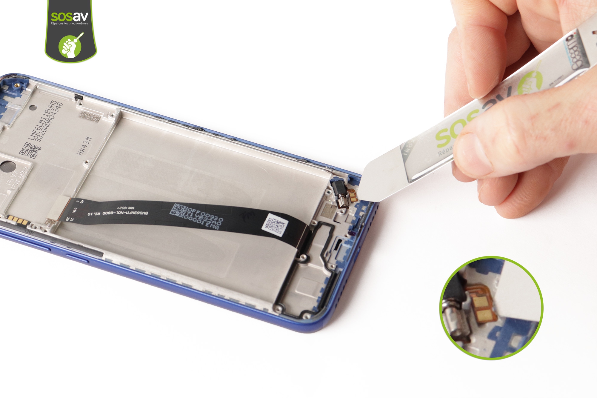

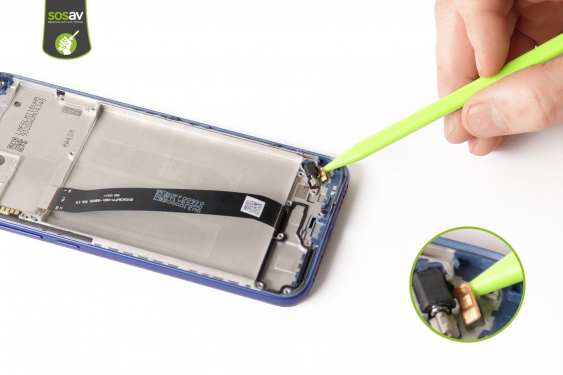

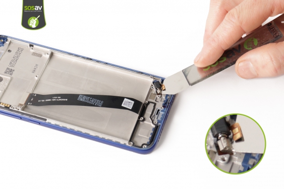

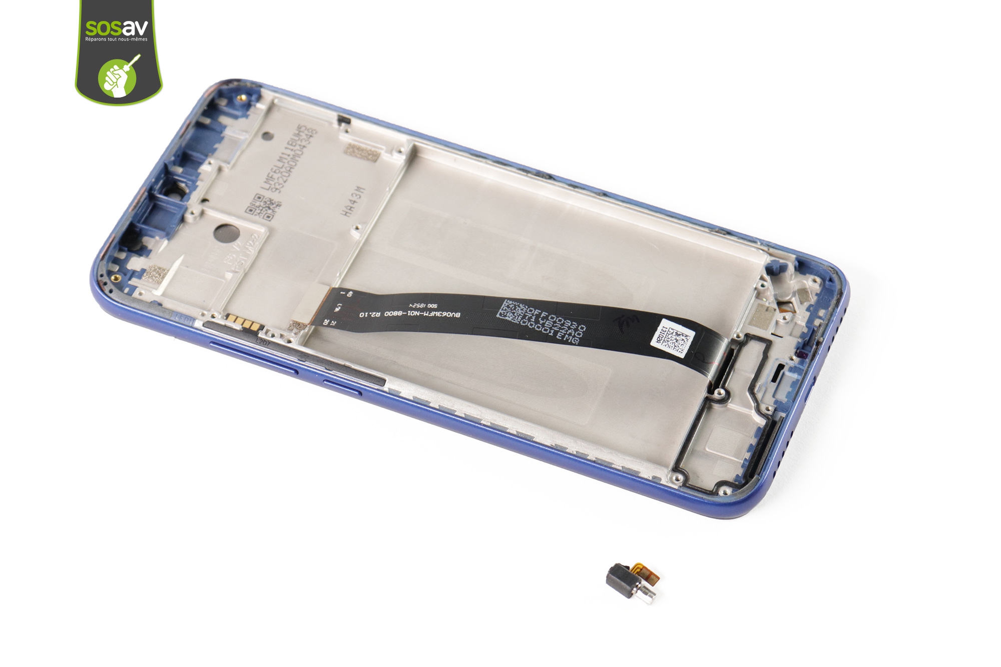

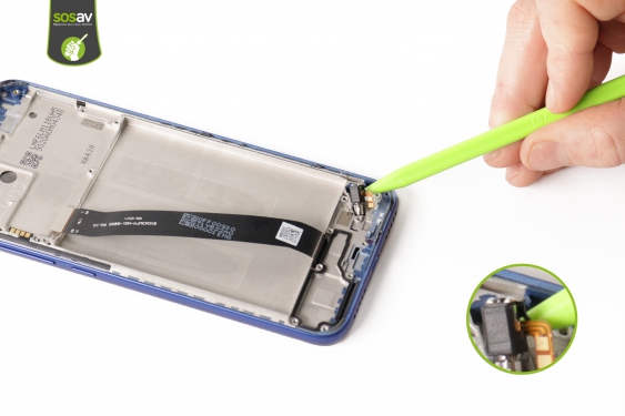

Il ne reste plus qu'à décoller la nappe du vibreur grâce à la iSesamo.Puis sortez-le avec la pointe de la spatule en nylon.
Etape 31

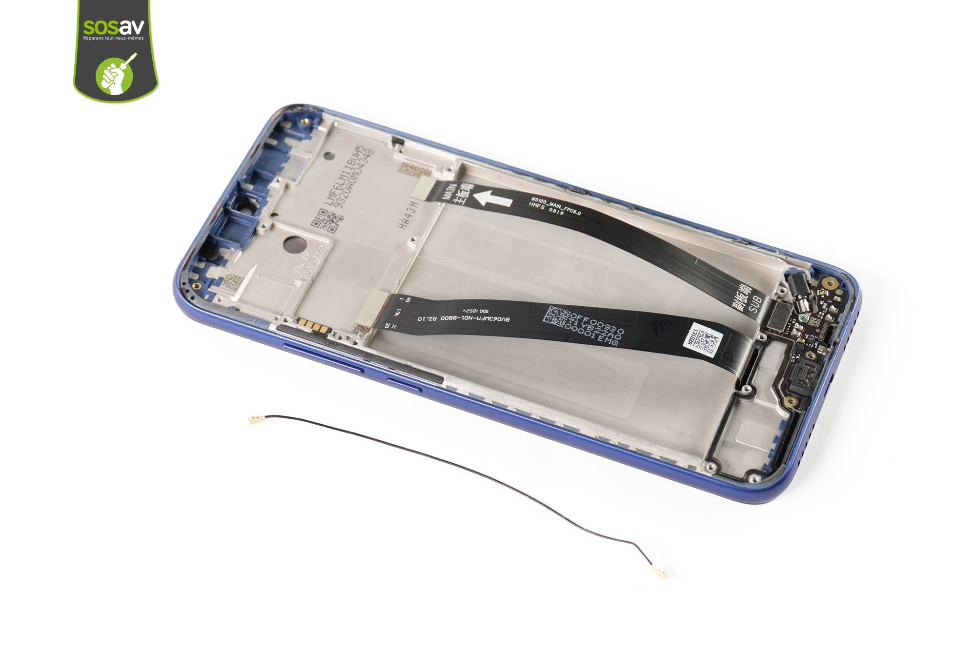

L'écran Redmi 7 est entièrement démonté.En cas d'écran cassé, suivez ce tuto gratuit pour installer un nouvel écran.
Pour remonter votre Xiaomi Redmi 7 suivez ce guide en sens inverse.
