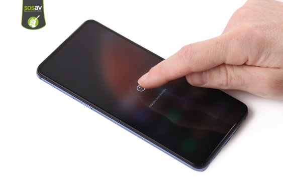

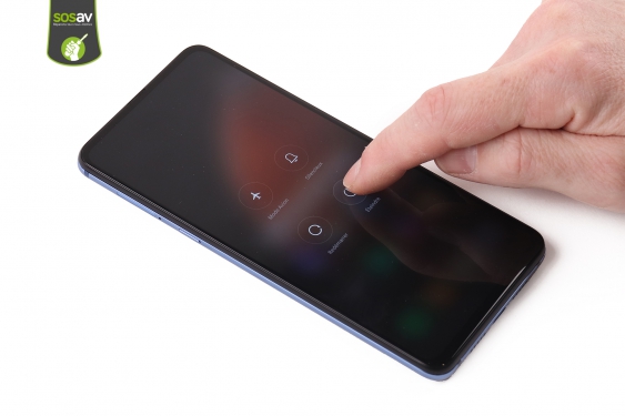

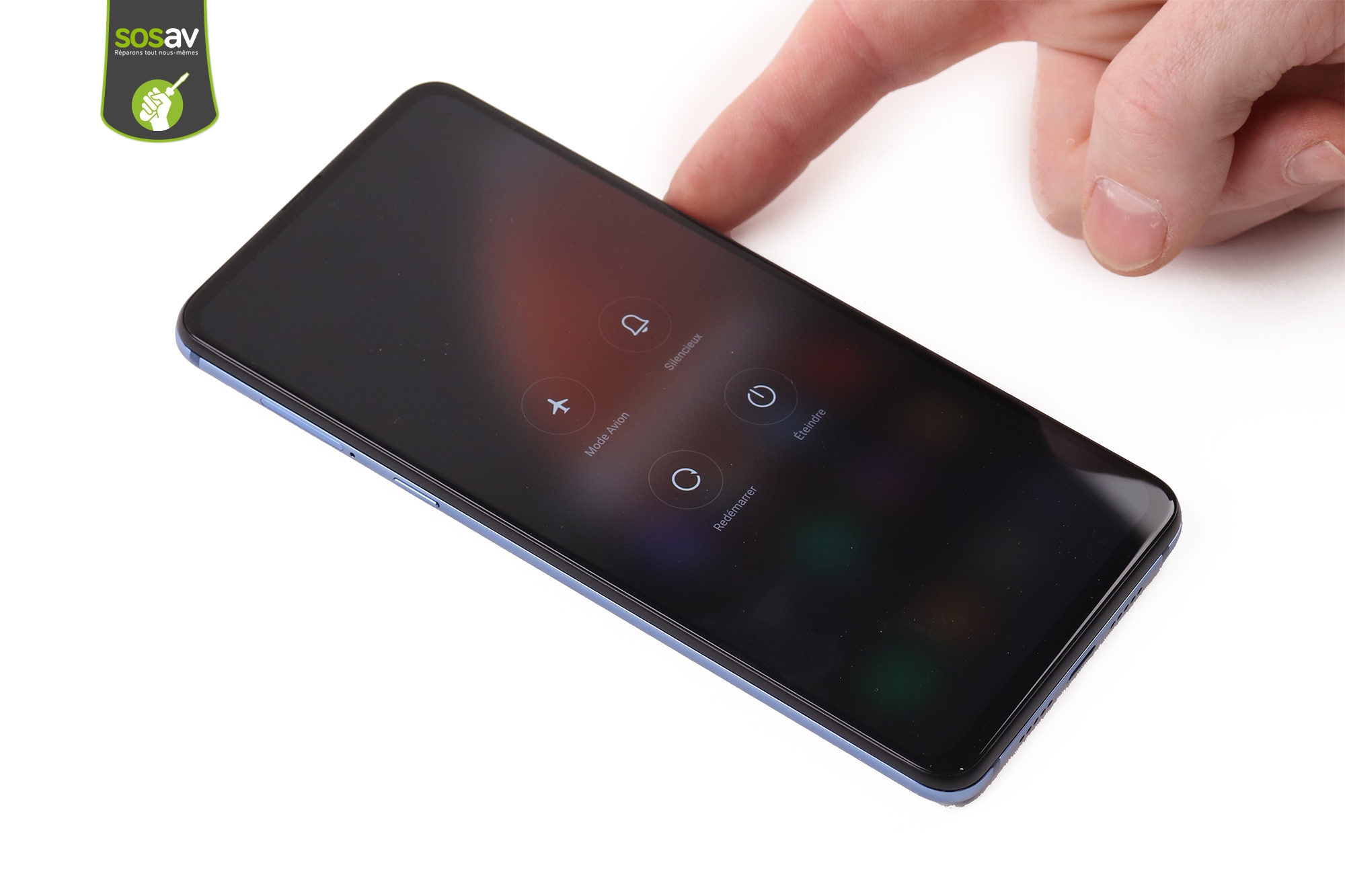

Avant de changer l'écran Mi Mix 3, veuillez éteindre votre téléphone.Pour cela, appuyez sur le bouton power se trouvant sur la tranche droite.Puis validez pas "Eteindre".

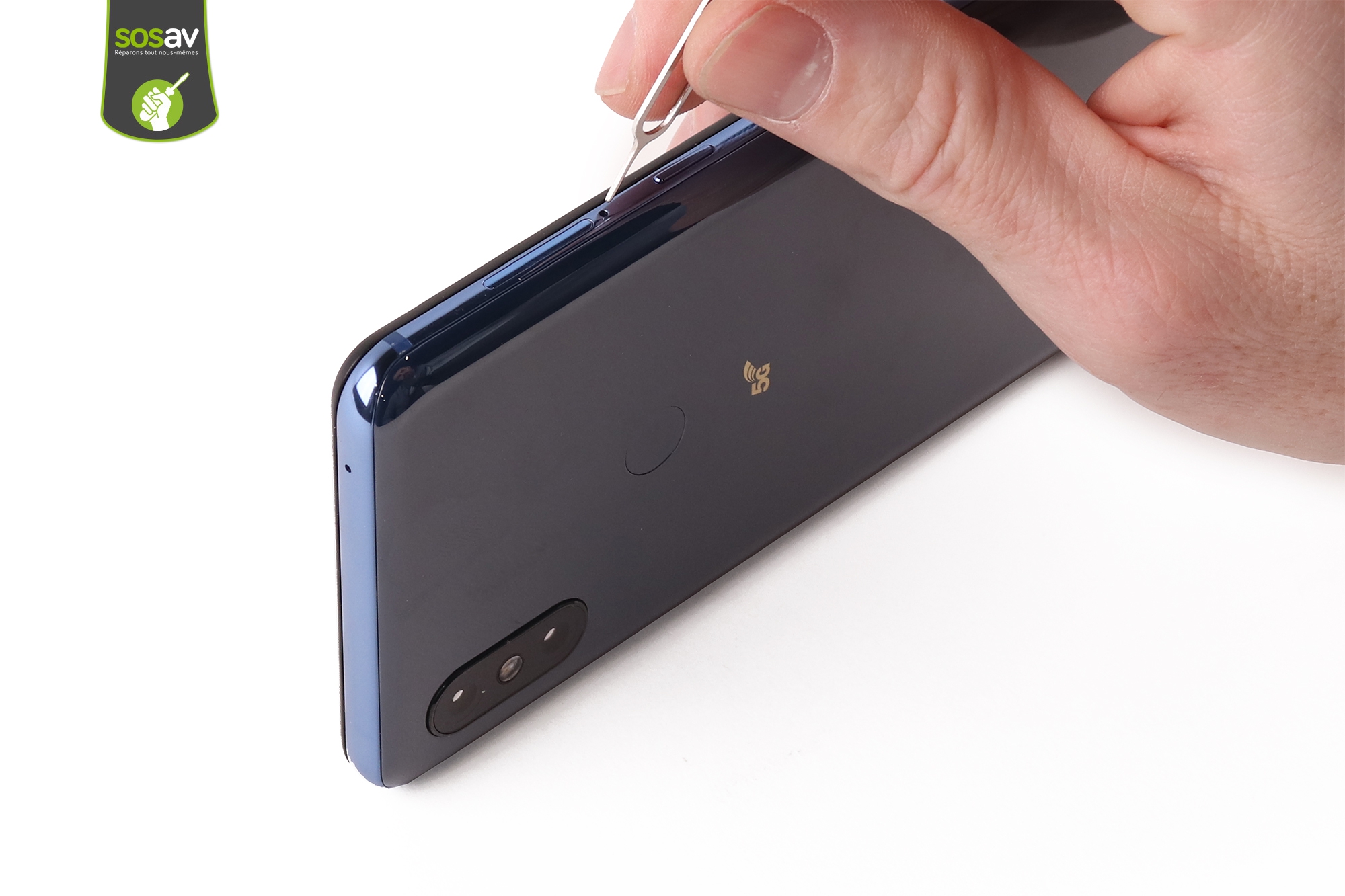

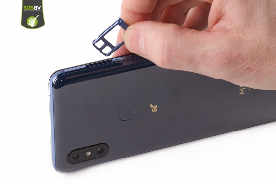

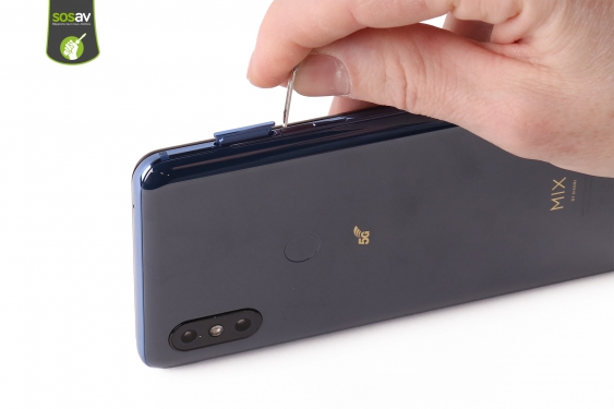

Introduisez l'extracteur SIM dans le trou du tiroir SIM situé sur la tranche gauche.Le tiroir SIM va s'éjecter de lui-même.

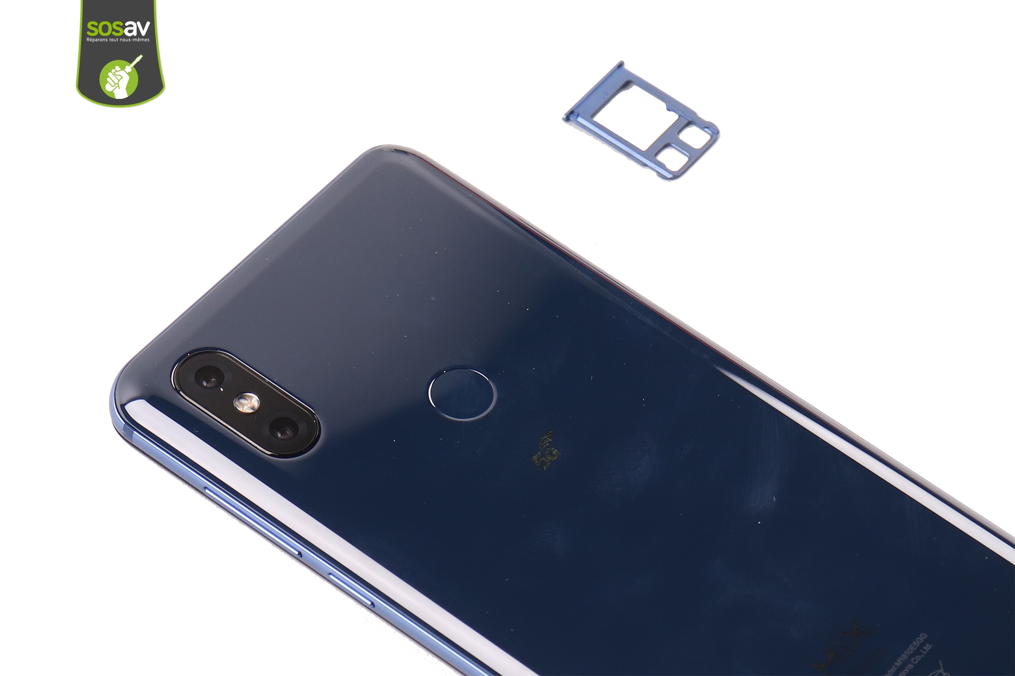

Le tiroir SIM Xiaomi est extrait.

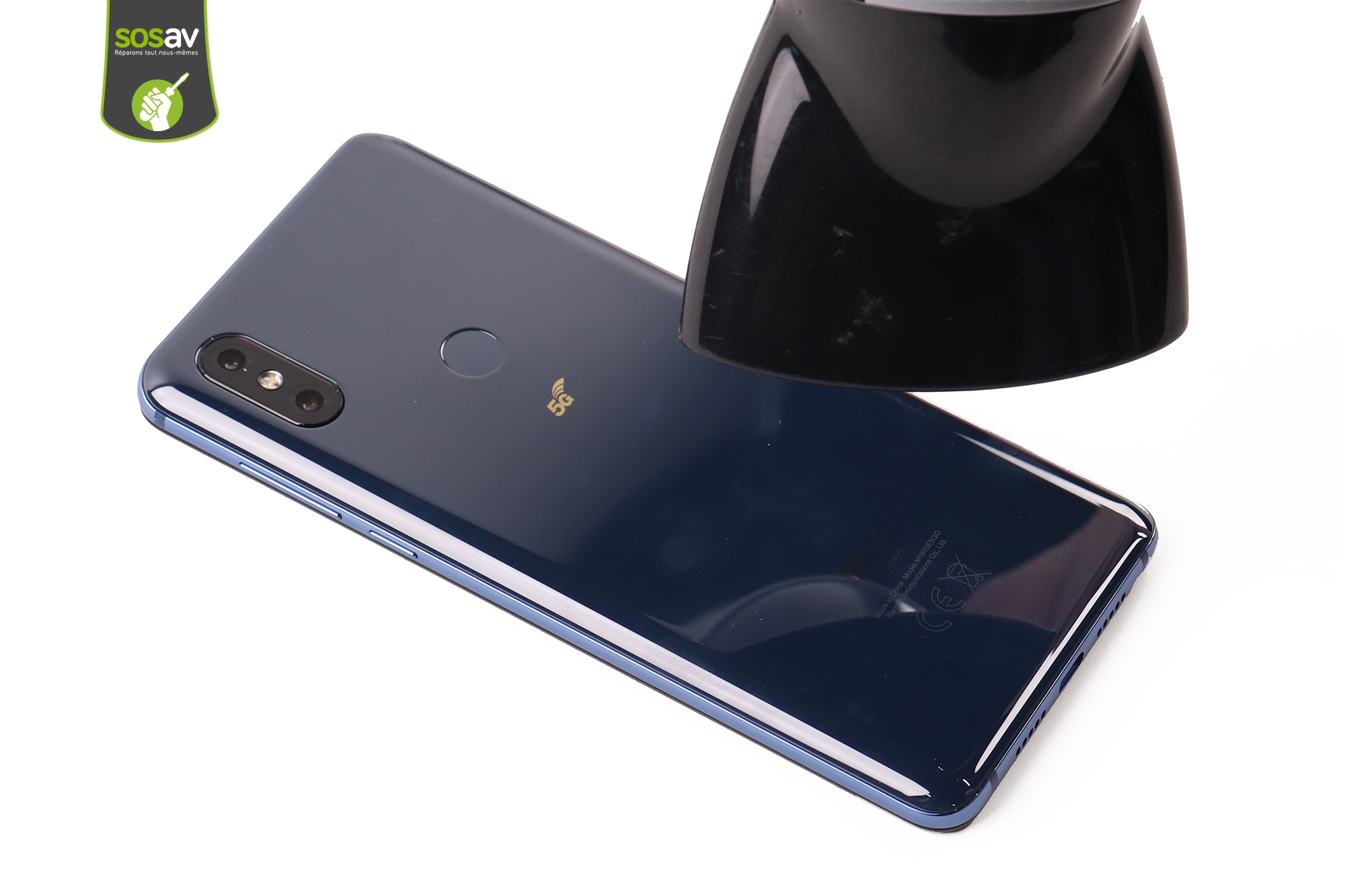

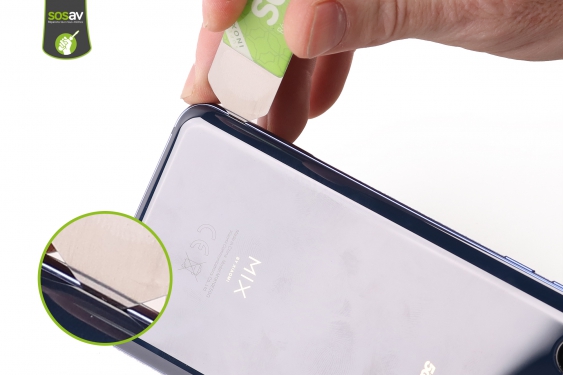

Chauffez 20 à 30 secondes la face arrière pour ramollir la colle qui la retient.

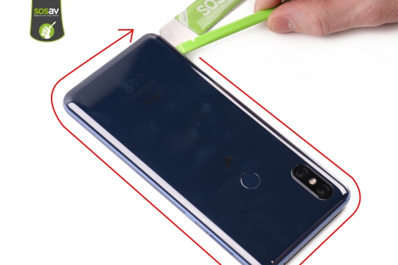

N'hésitez pas à répéter les sessions de chauffe si besoin.Introduisez une spatule iSesamo pour créer une ouverture puis prenez le relais avec la spatule en nylon.Faites glisser la spatule en nyon sur tout le pourtour.

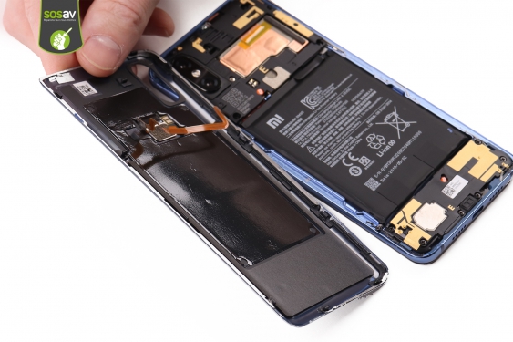

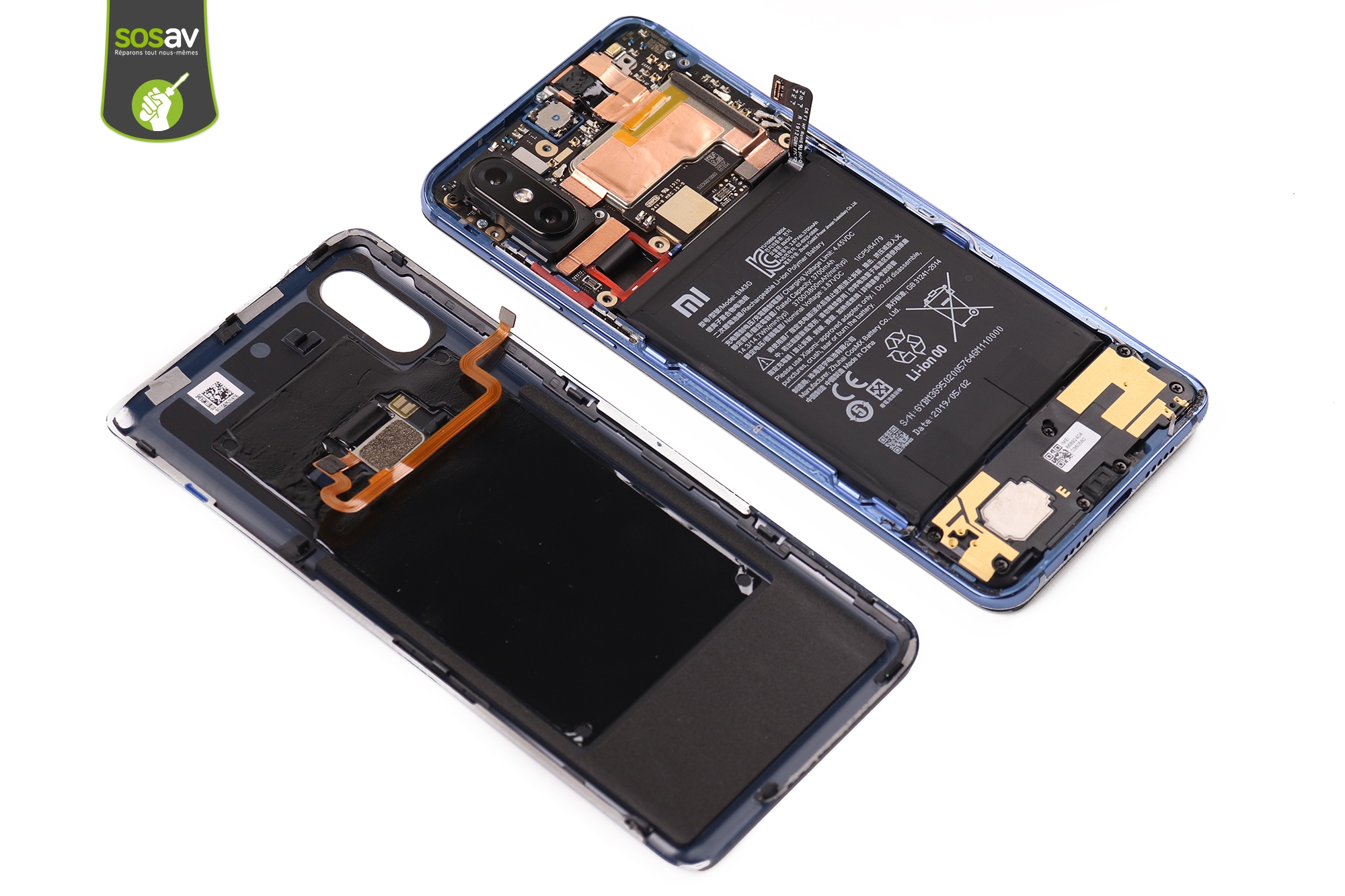

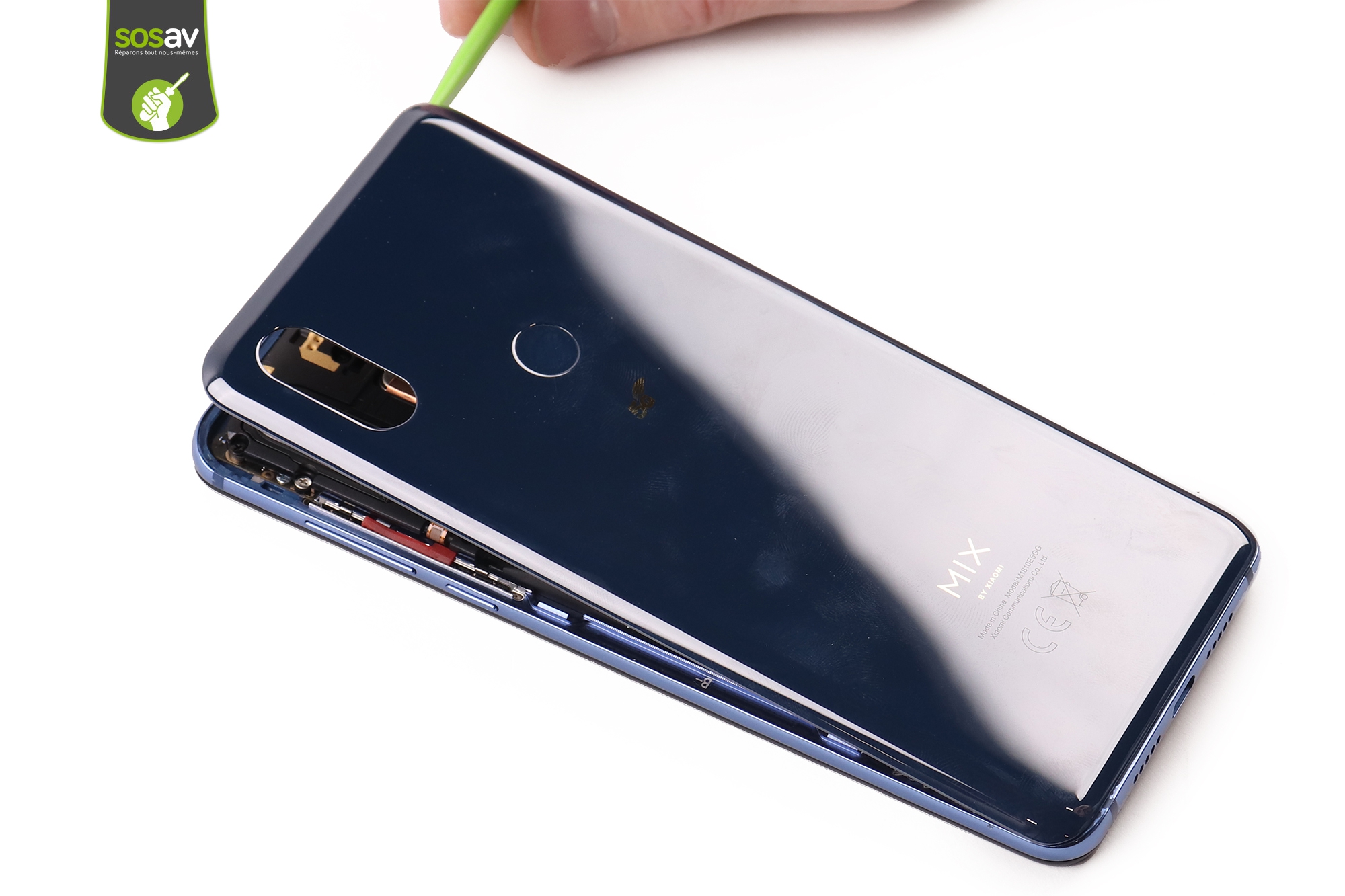

Soulevez et ouvrez la coque arrière.
Attention, elle est toujours retenue par une nappe !

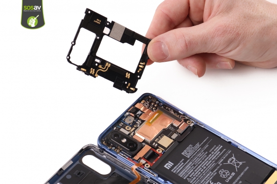

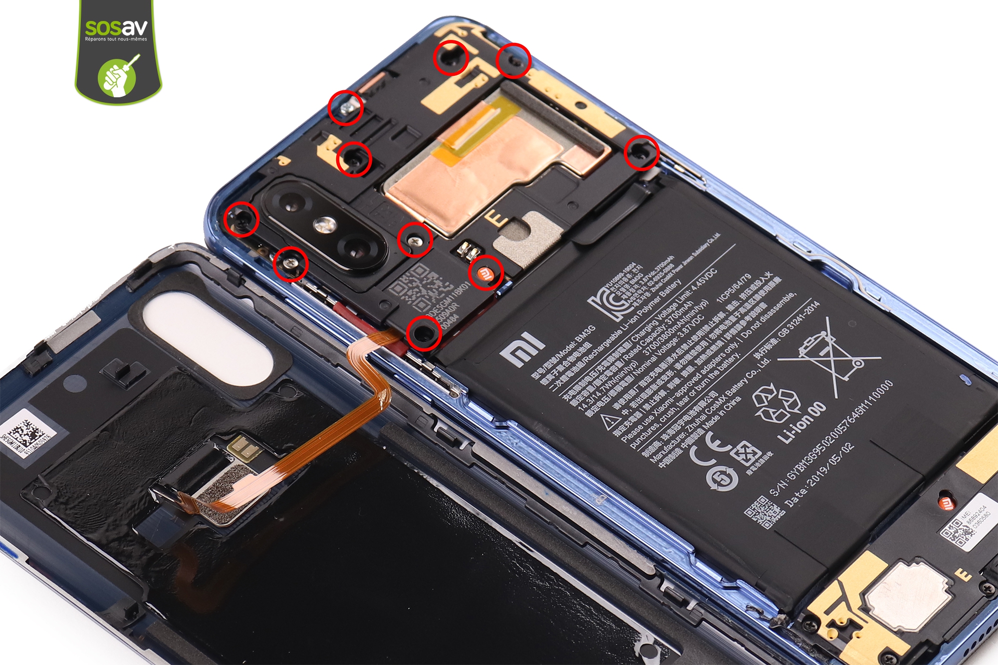

Dévissez les 10 vis cruciformes entourées en rouge. (Photo 1)Puis retirez le cache plastique noir.

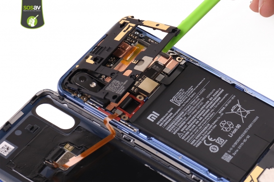

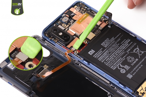

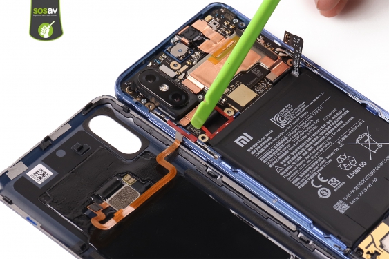

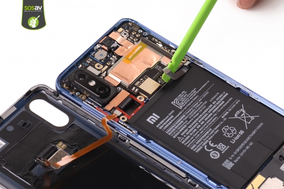

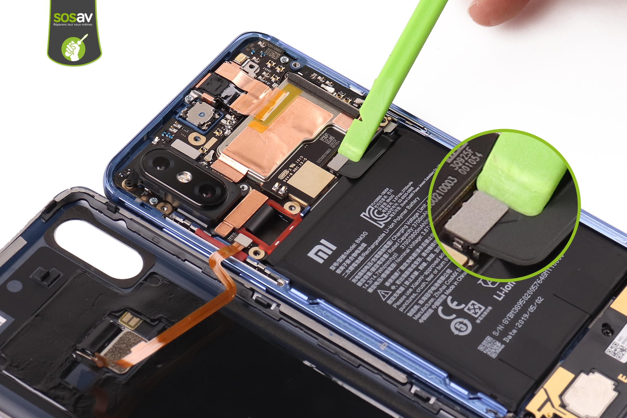

Servez-vous de la spatule en nylon pour déconnecter la batterie.
Une sécurité pour éviter les éventuels courts-circuits lors de la réparation Mi Mix 3.Puis débranchez la nappe du capteur d'empreinte.

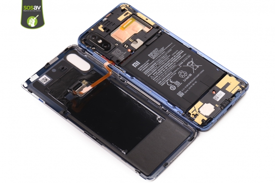

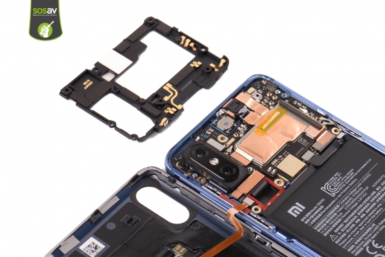

La coque arrière Xiaomi Mi Mix 3 est séparée.

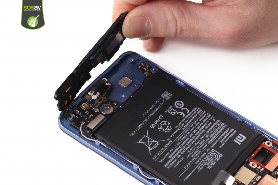

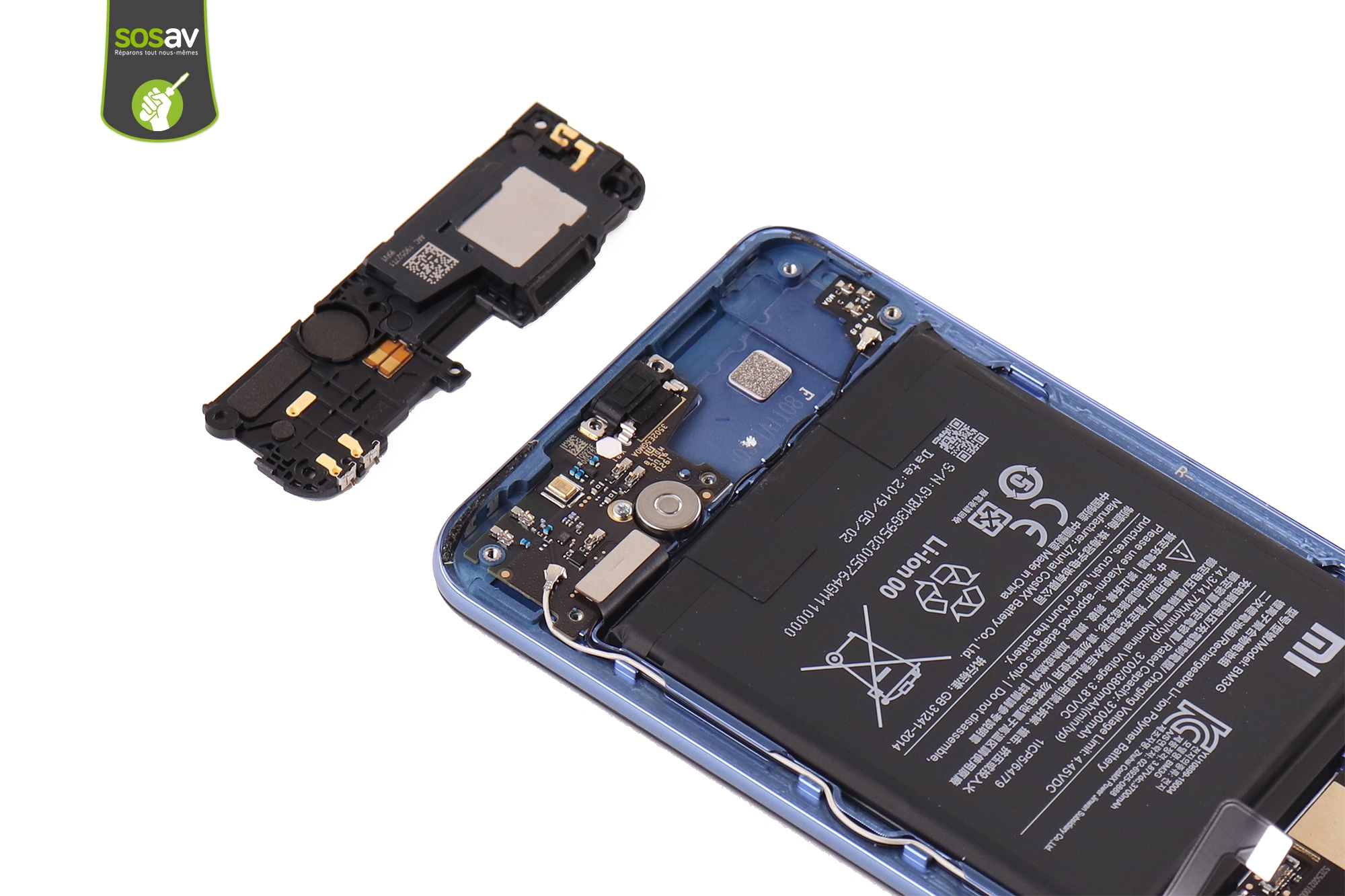

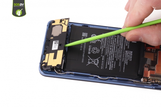

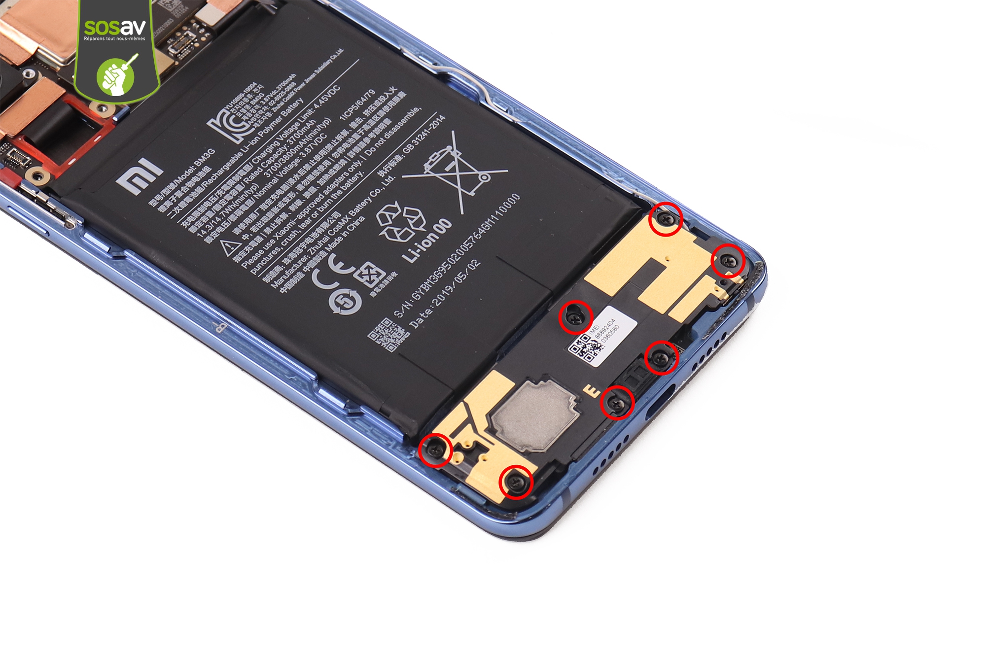

A nouveau avec le tournevis cruciforme, dévissez les 7 vis entourées en rouge. (Photo 1)Sortez ensuite le haut-parleur à l'aide de la spatule en nylon.
Le haut-parleur externe est déposé.

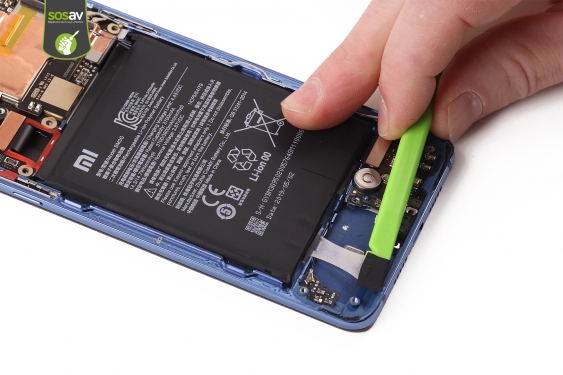

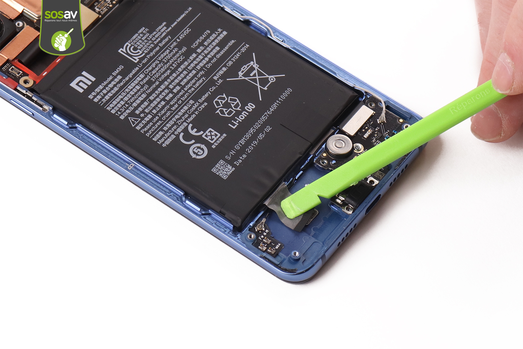

Gardez la spatule en nylon en main pour décoller le sticker batterie.Tirez dessus délicatement pour décoller la batterie.
SI le sticker casse ou si la batterie résiste, n'hésitez pas à chauffer quelques secondes la face avant opposée à la batterie pour ramollir la colle.

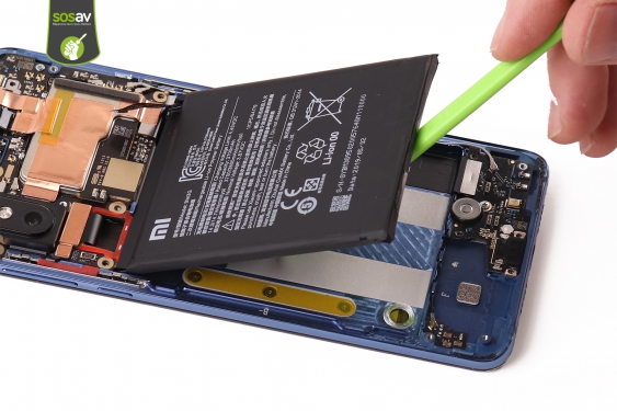

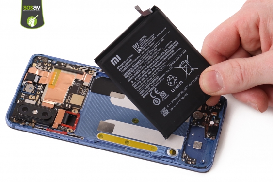

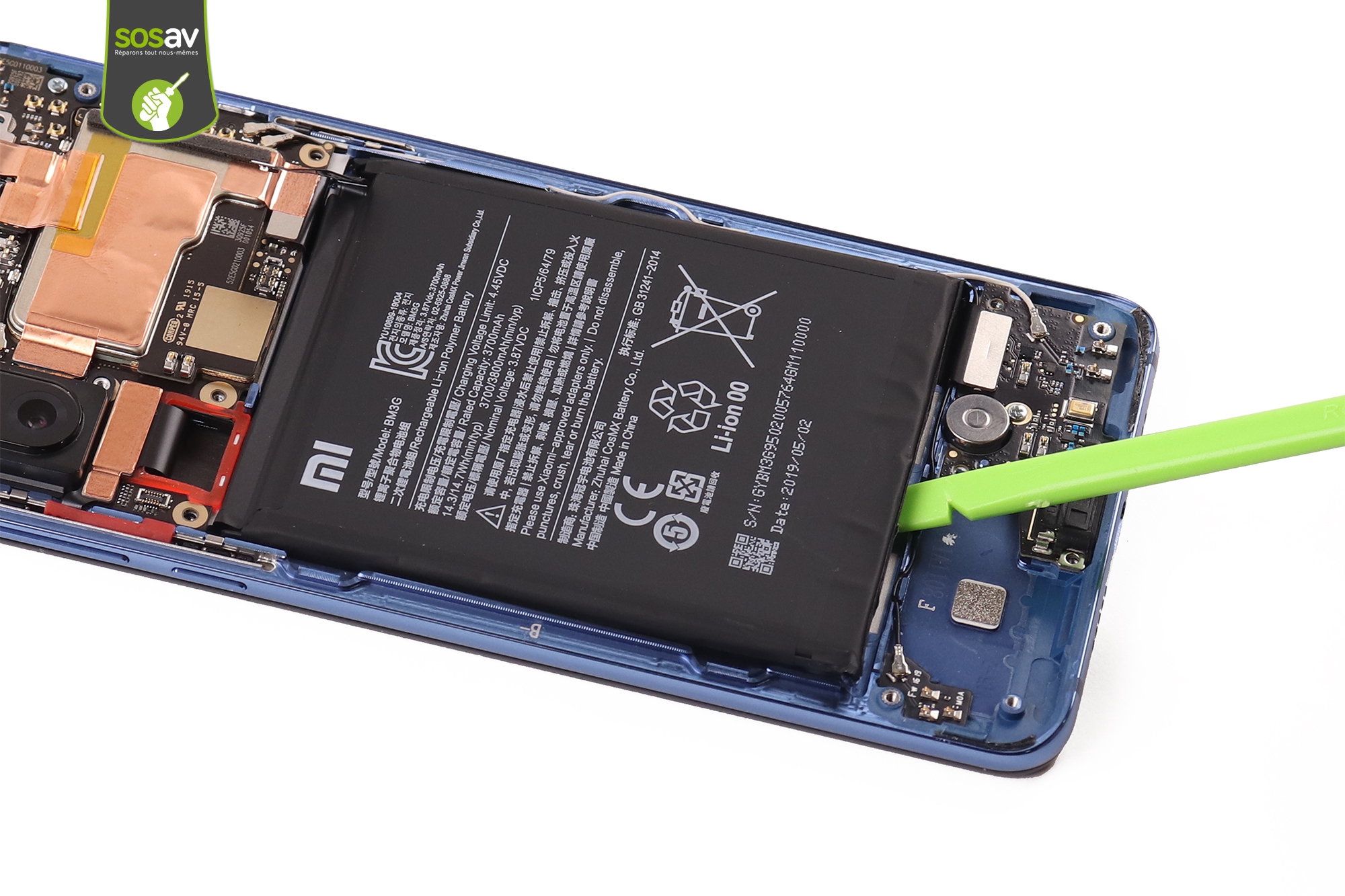

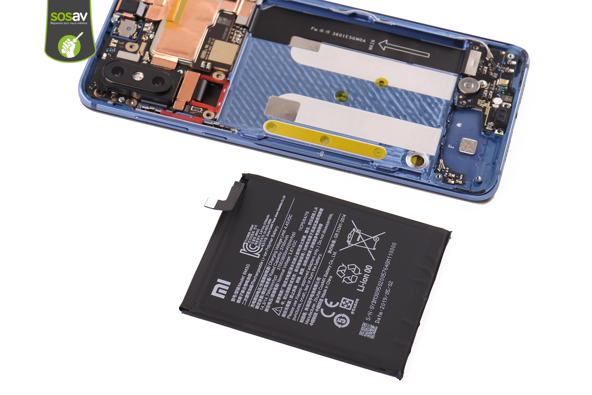

Faites levier avec la spatule pour sortir la batterie.
Attention à ne pas la plier ni percer !
Etape 24
Etape 25
La batterie Xiaomi Mi Mix 3 est déposée.En cas de problème de batterie, vous savez maintenant quoi faire grâce à ce tuto gratuit.
Etape 26

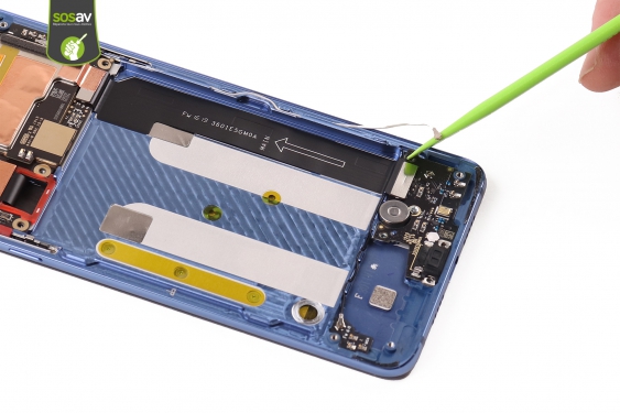

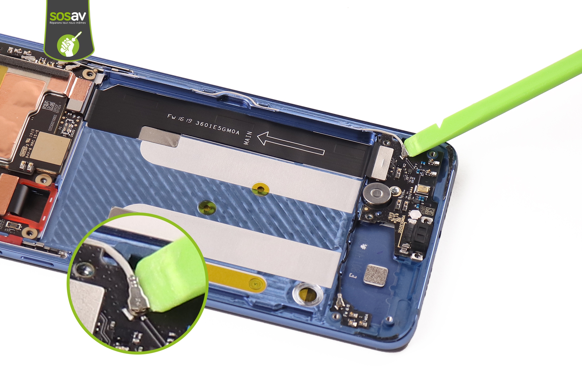

Déverrouillez le câble d'interconnexion...... Ainsi que la nappe de liaison.
Etape 28
Etape 29

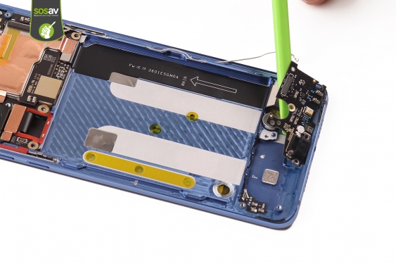

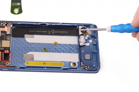

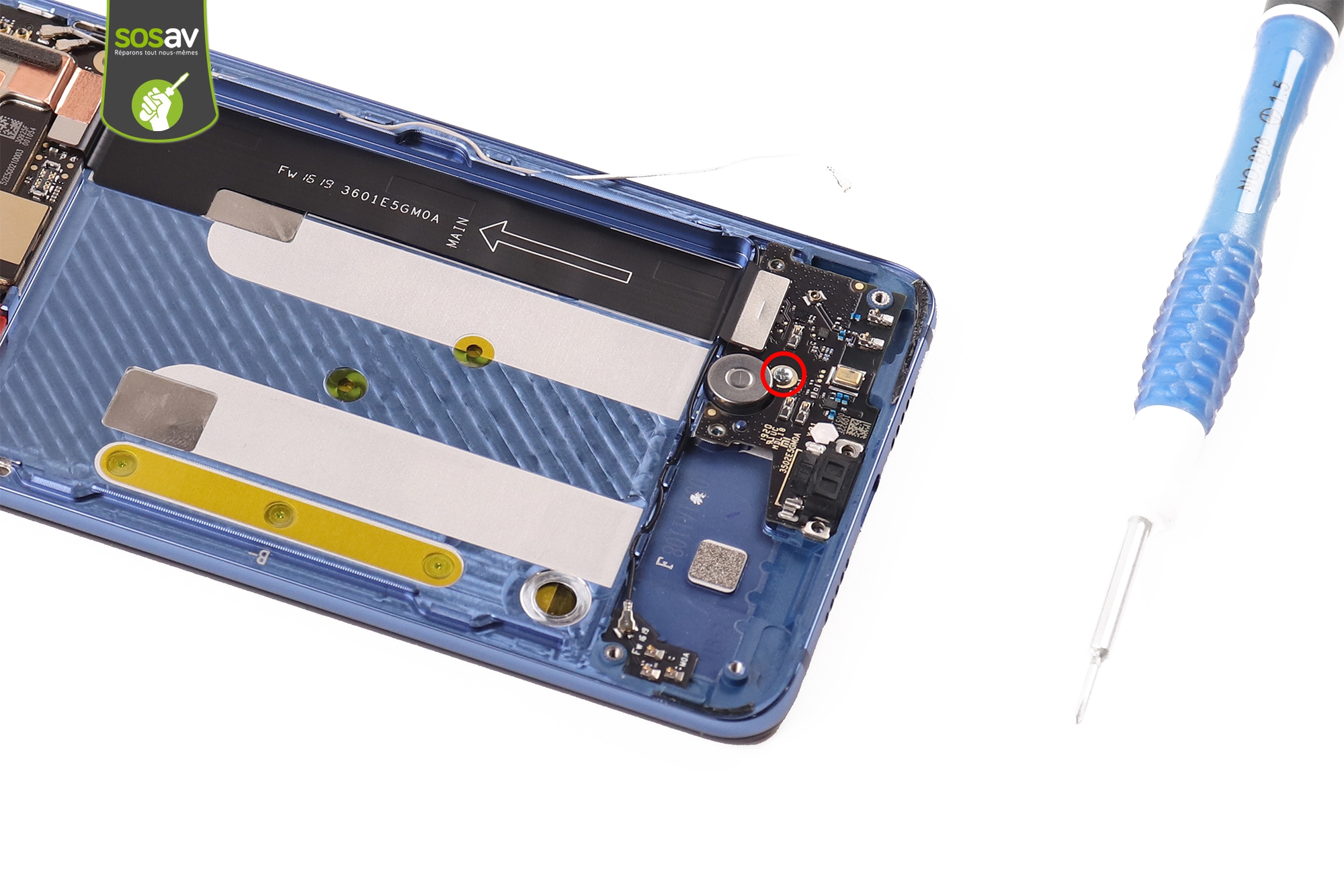

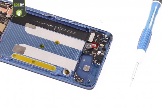

Dévissez ensuite la vis cruciforme entourée en rouge. (Photo 1)Puis sortez le connecteur de charge.
Etape 30

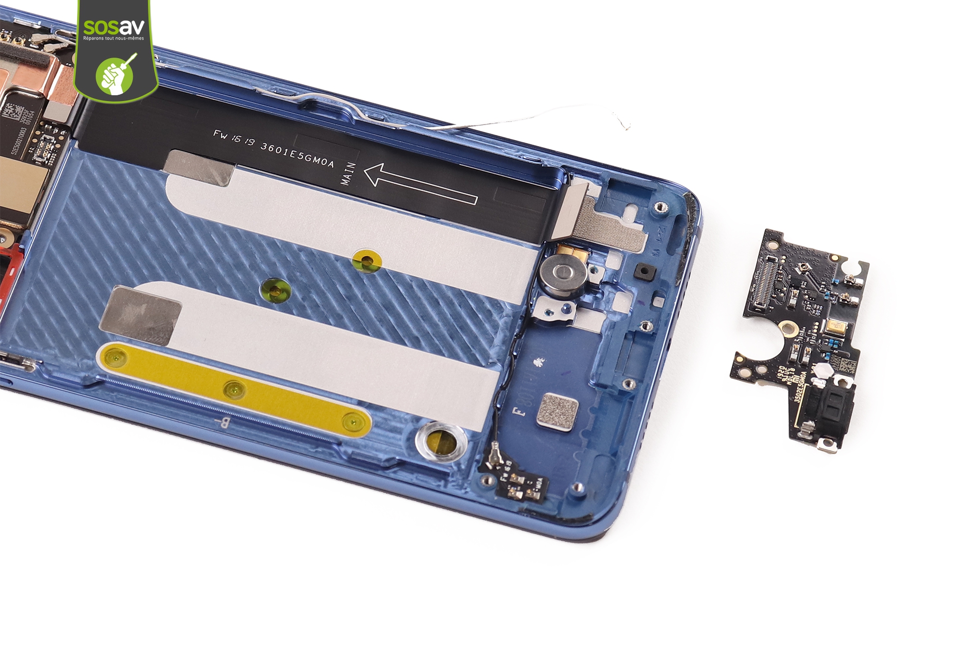

Le connecteur de charge est déposé.
Etape 32

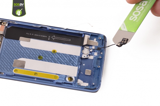

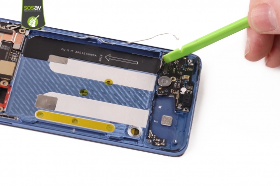

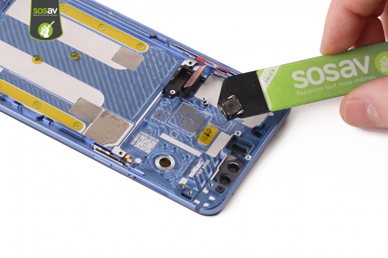

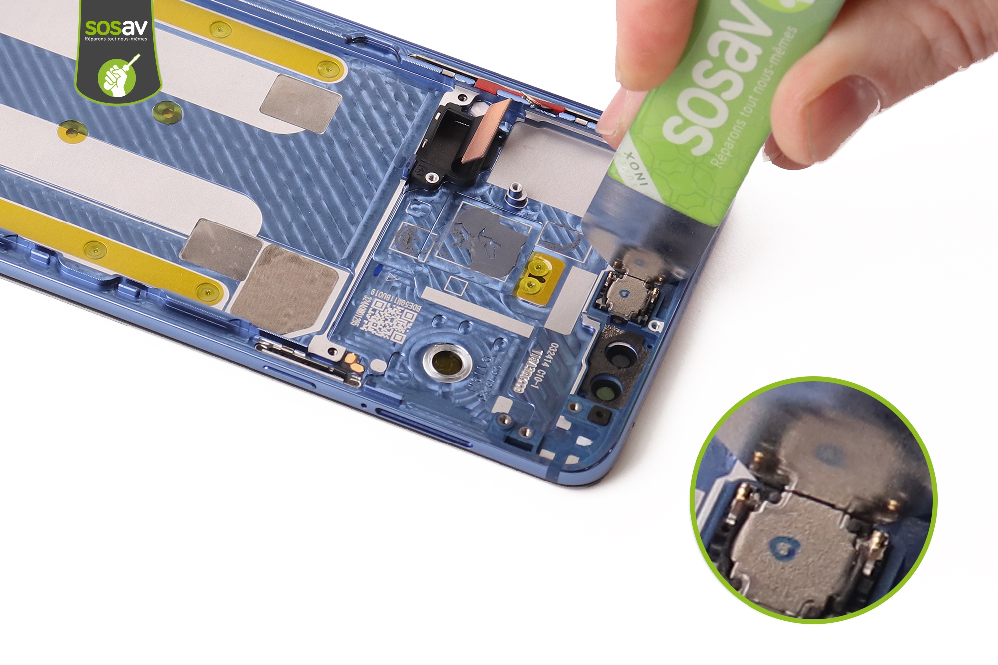

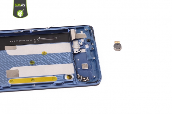

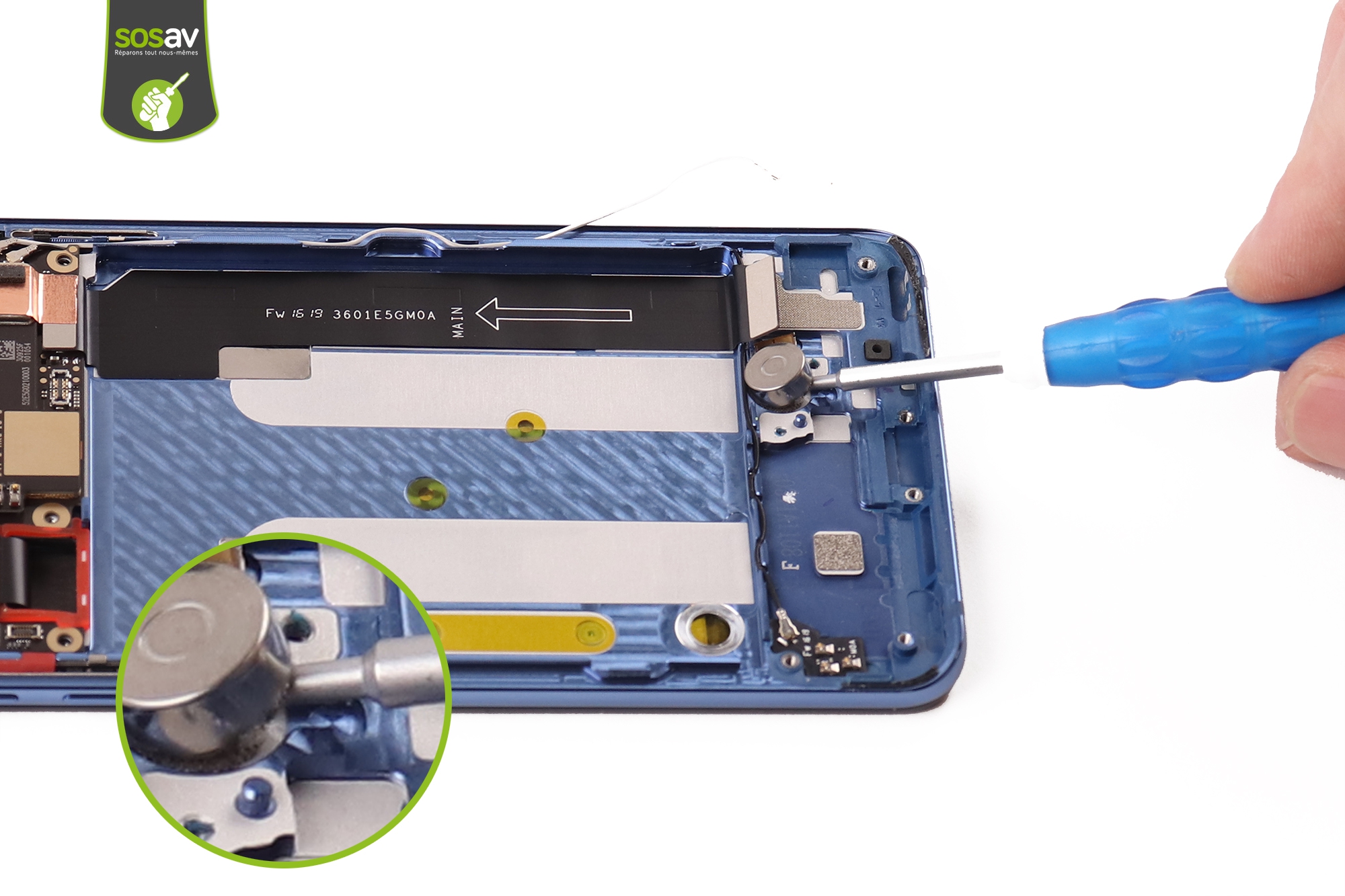

Avec le tournevis plat, délogez le vibreur.
Etape 34
Etape 35

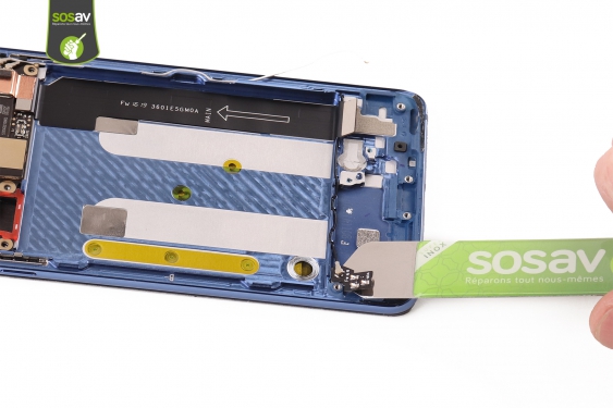

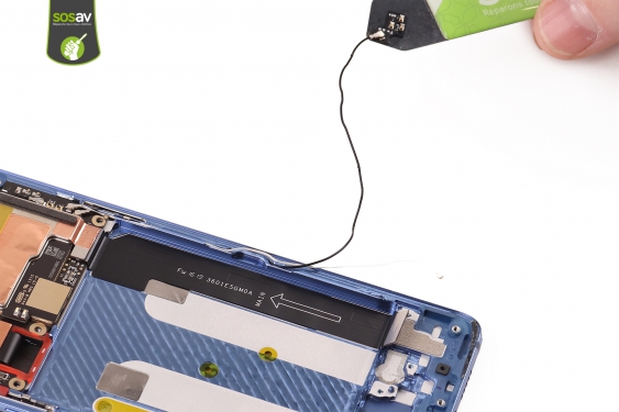

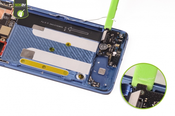

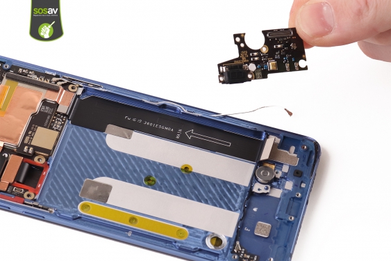

Réutilisez la spatule iSesamo pour retirer la carte de gestion comprenant le câble d'interconnexion noire.Ainsi que le câble d'interconnexion blanc.
Etape 36

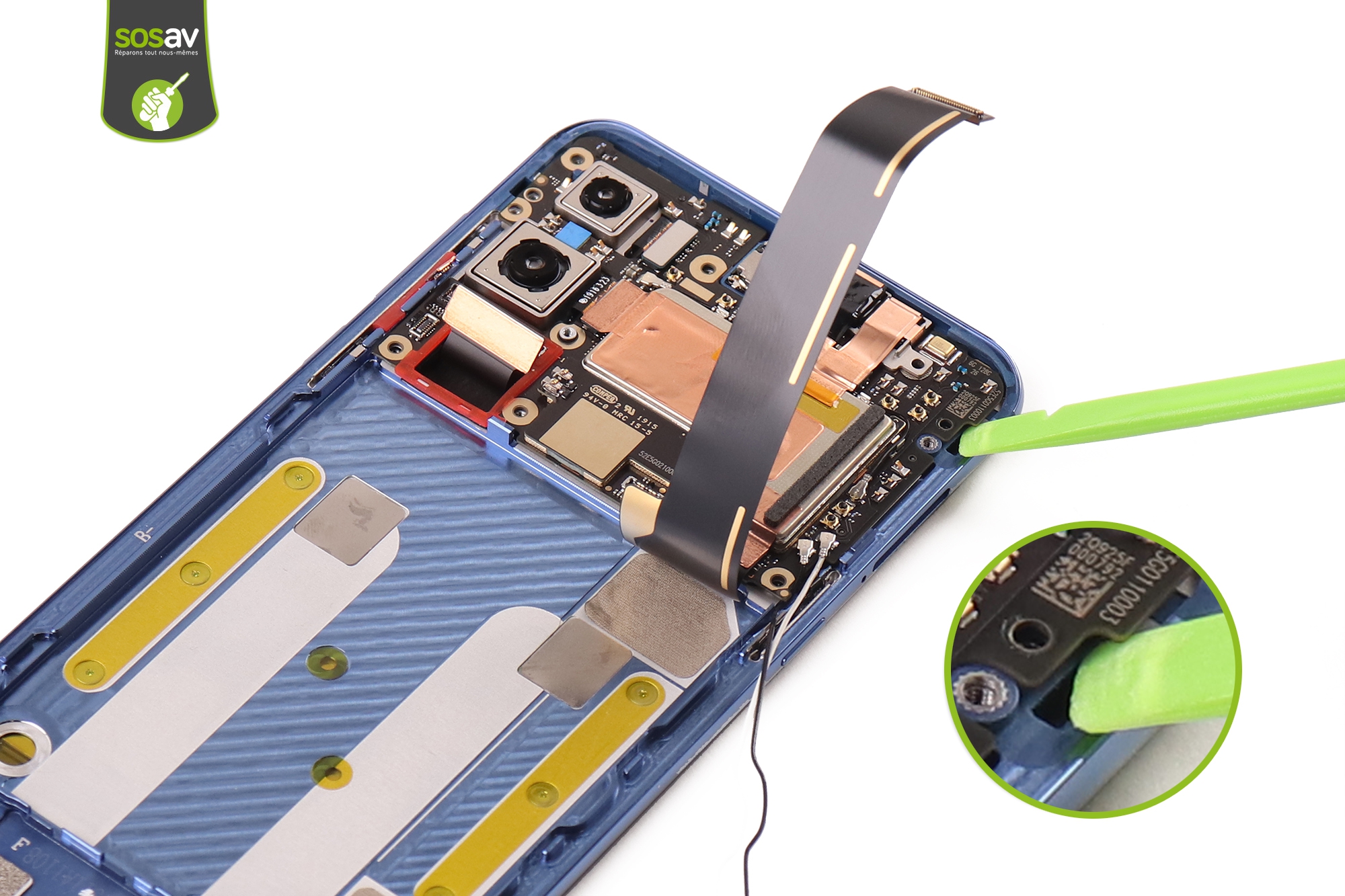

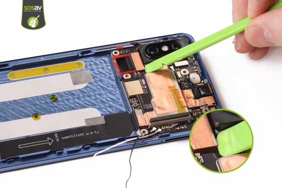

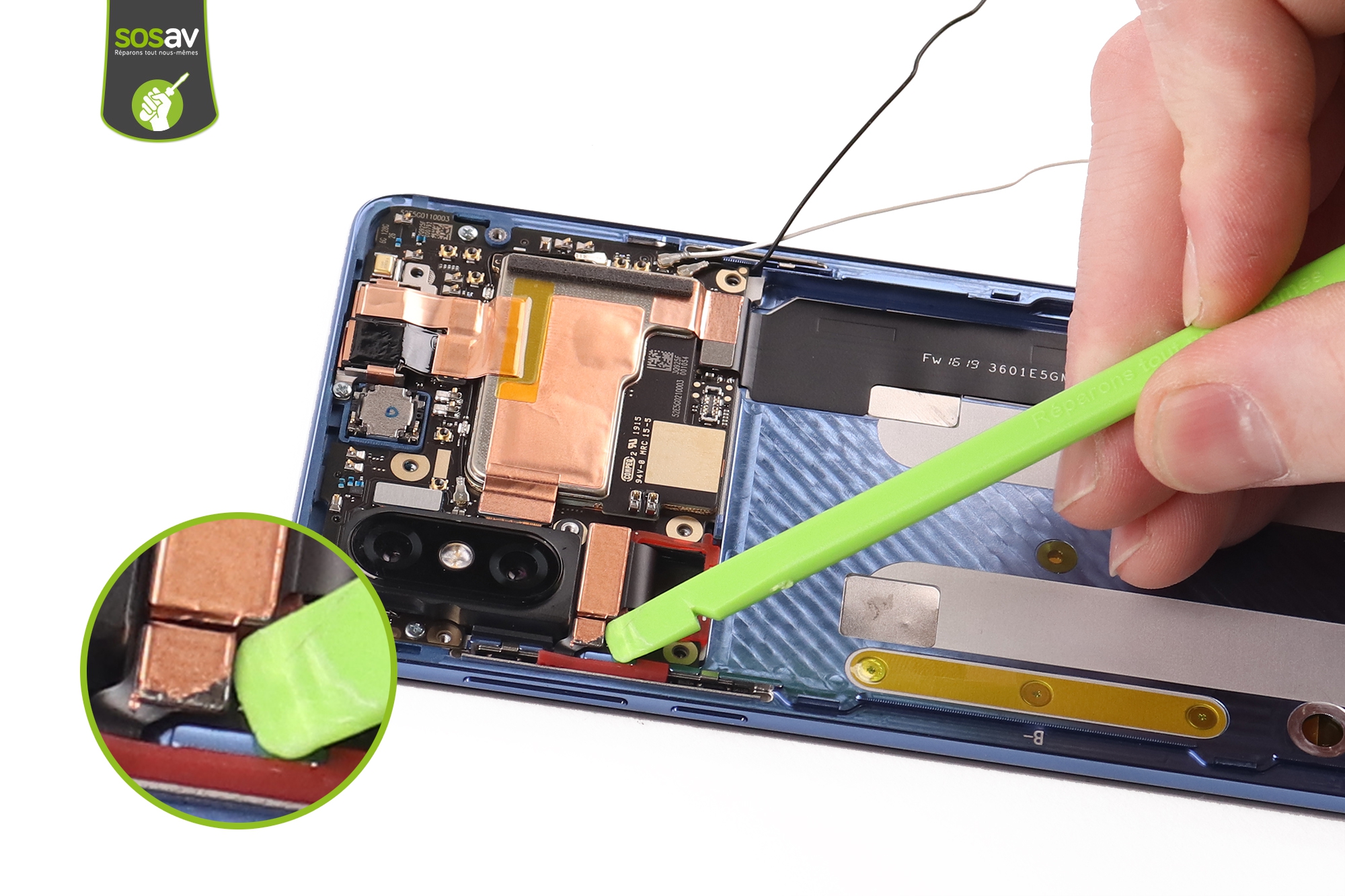

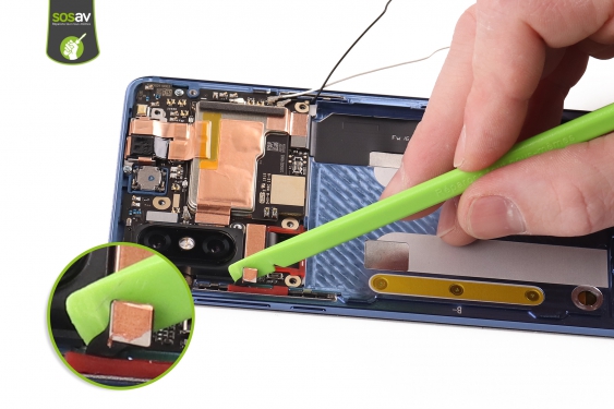

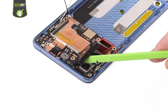

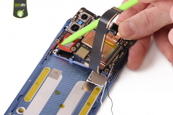

Reprenez la spatule en nylon pour débrancher la nappe power et la nappe de la caméra.
Etape 38

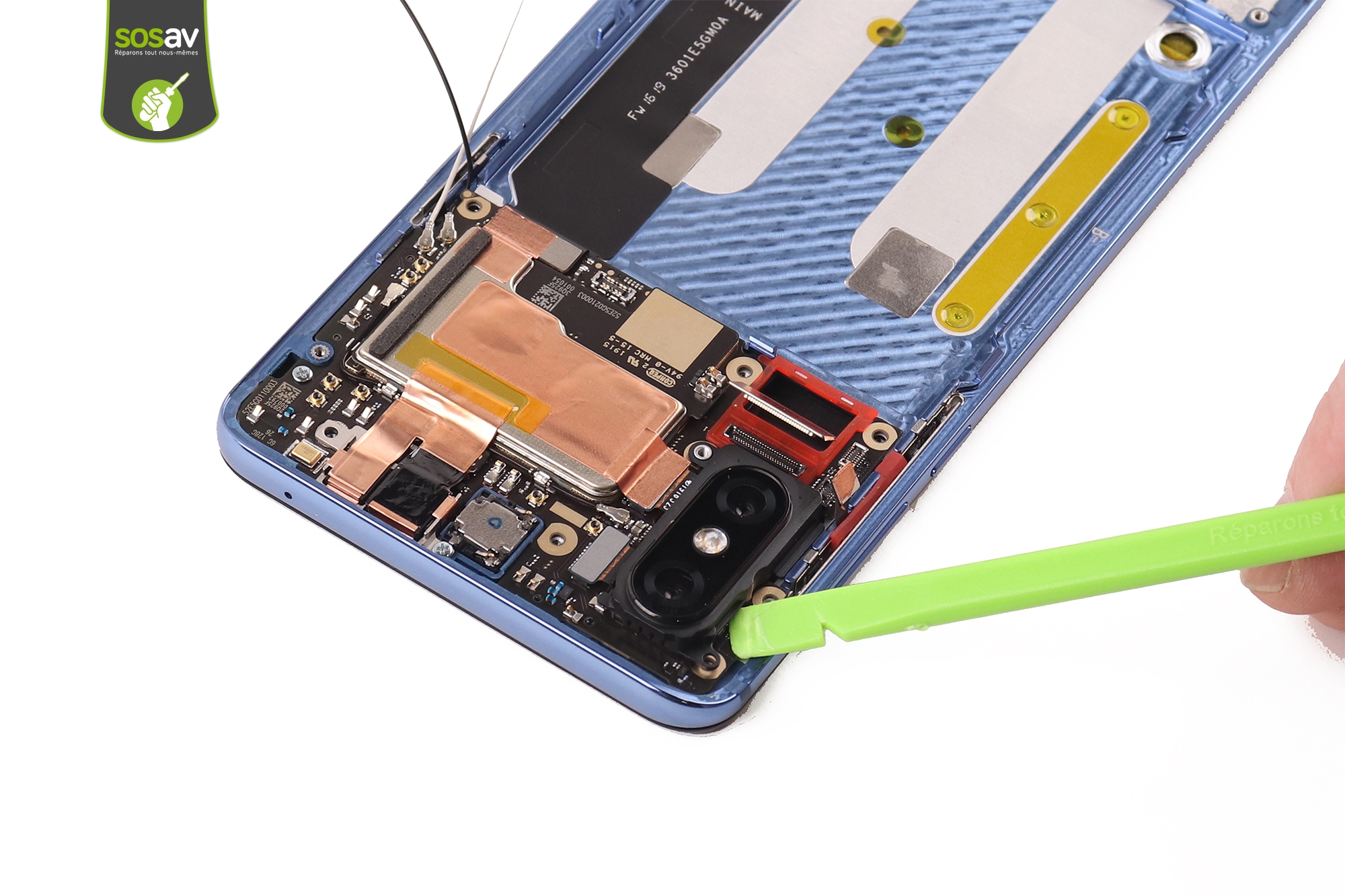

Etape 39

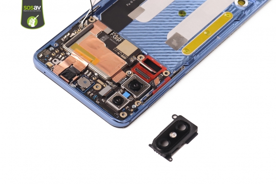

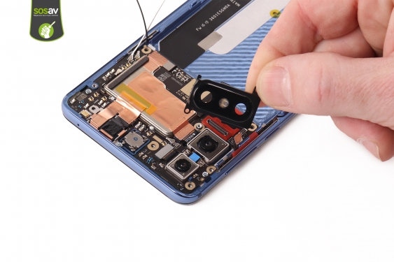

Vous pouvez sortir la vitre caméra arrière.
Etape 40

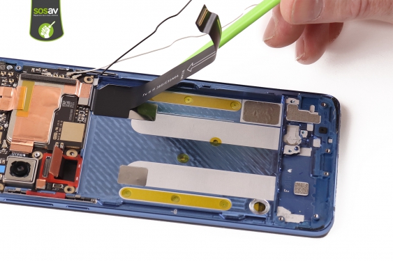

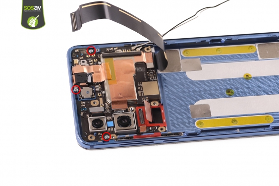

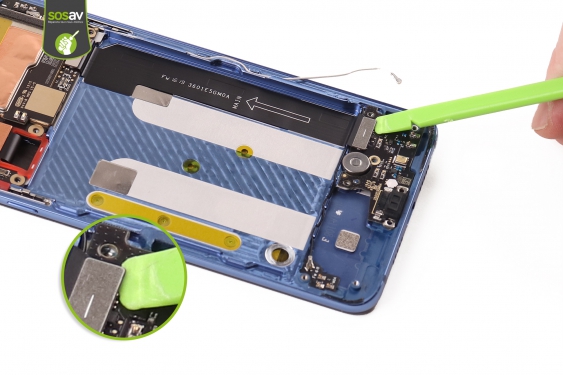

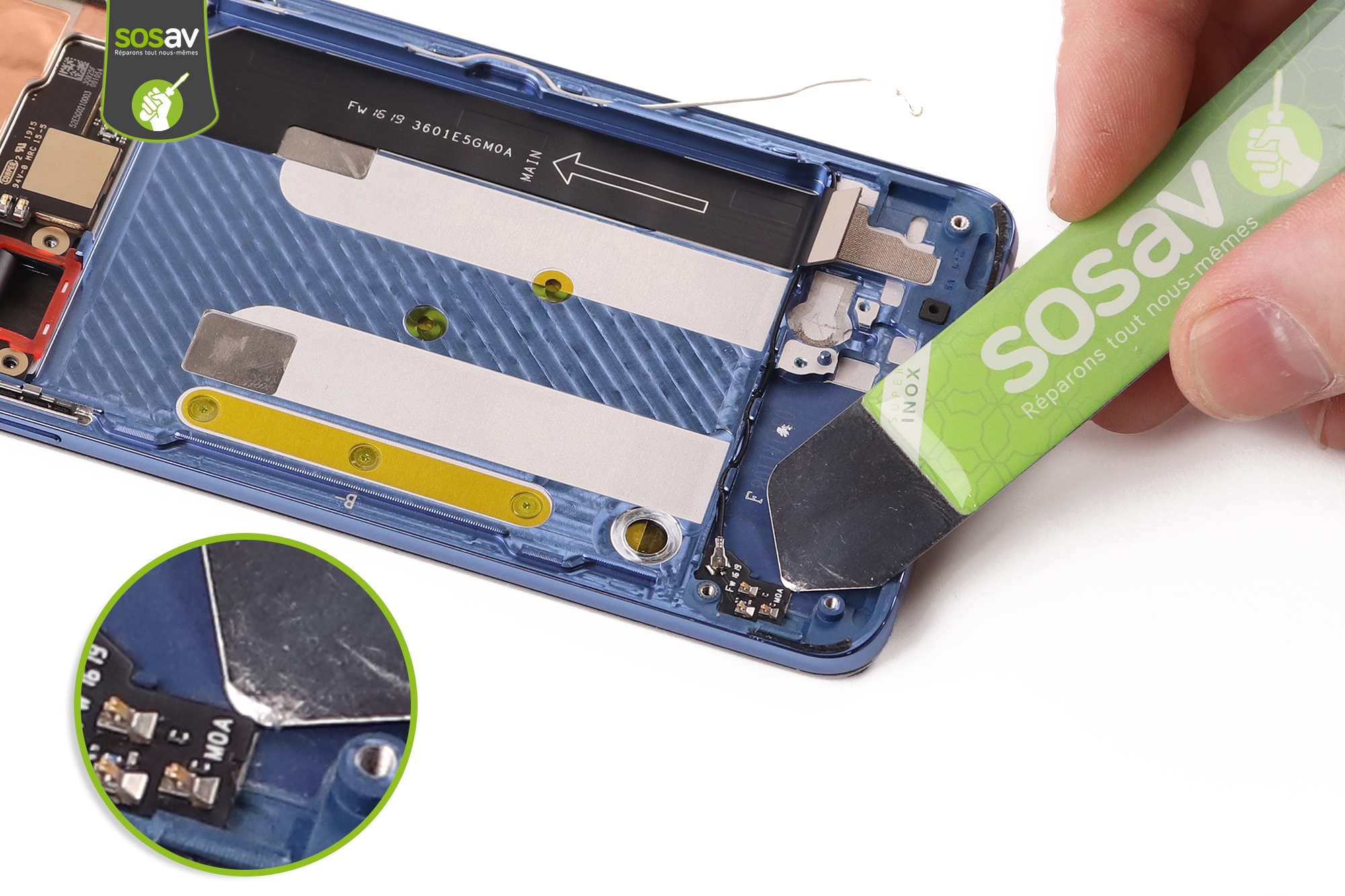

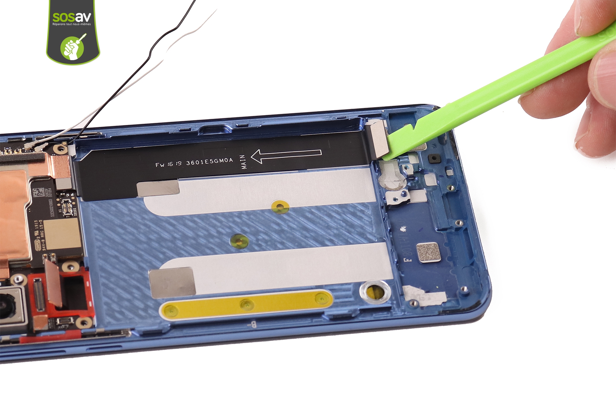

Décollez ensuite la nappe de liaison du châssis écran.
Puis dévissez les 3 vis cruciformes entourées en rouge. (Photo 3)
Etape 42

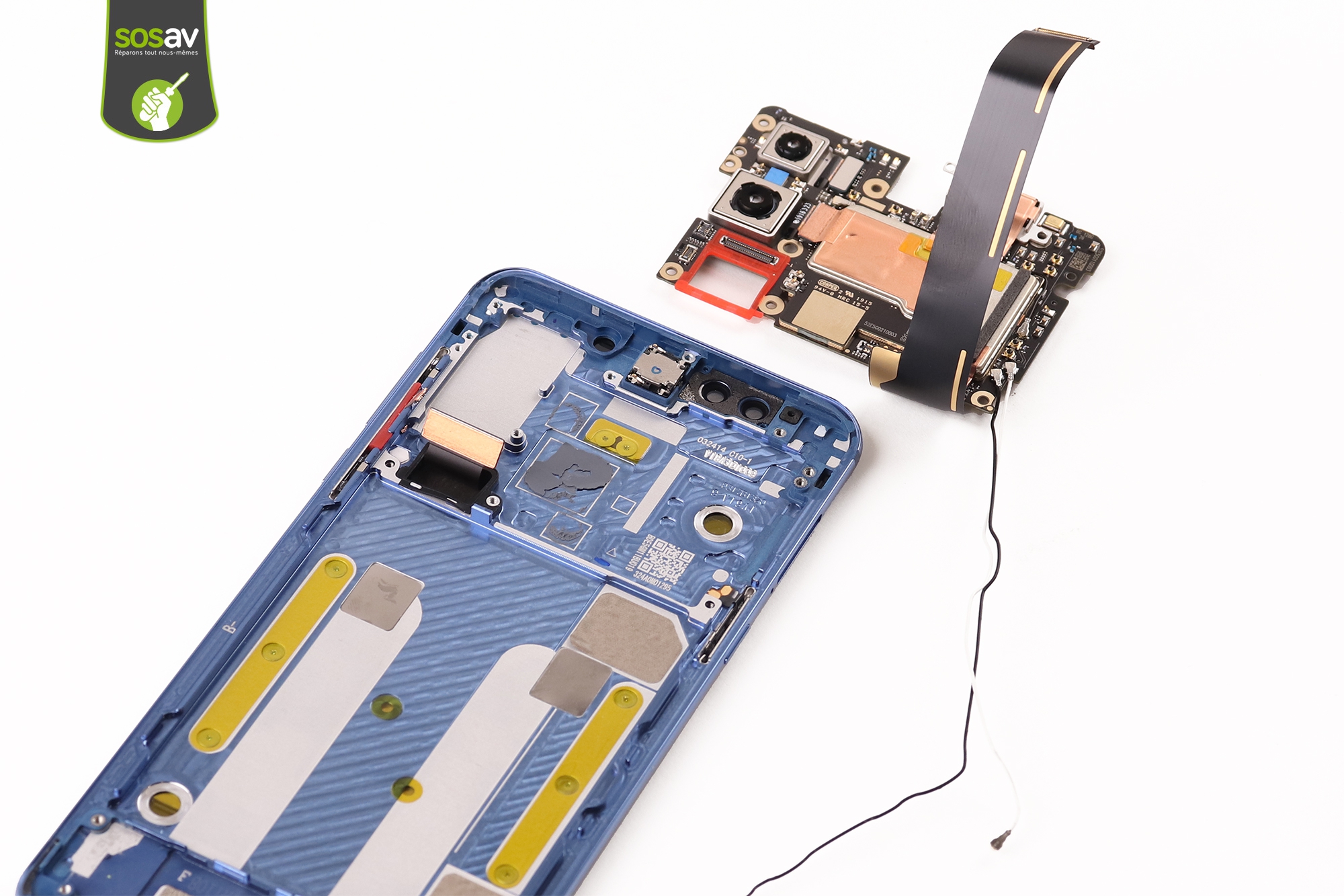

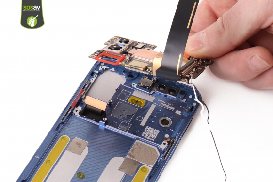

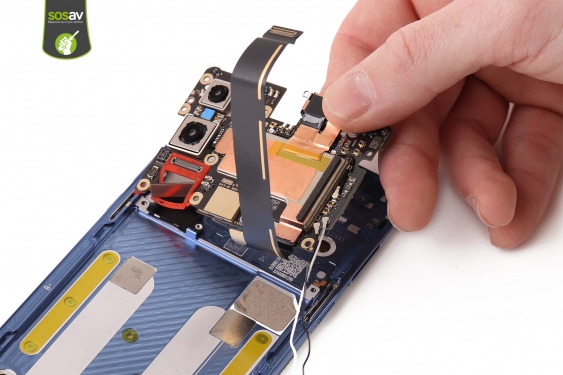

Servez-vous de la spatule en nylon pour faire levier et soulevez doucement la carte mère.
Faites attention à bien passer la nappe écran dans le trou pour ne pas l'endommager.
Etape 44

La carte mère Xiaomi Mi Mix 3 est sorti et partiellement démontée.

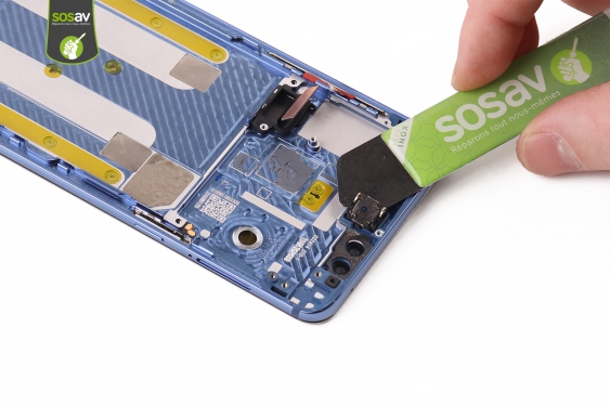

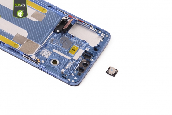

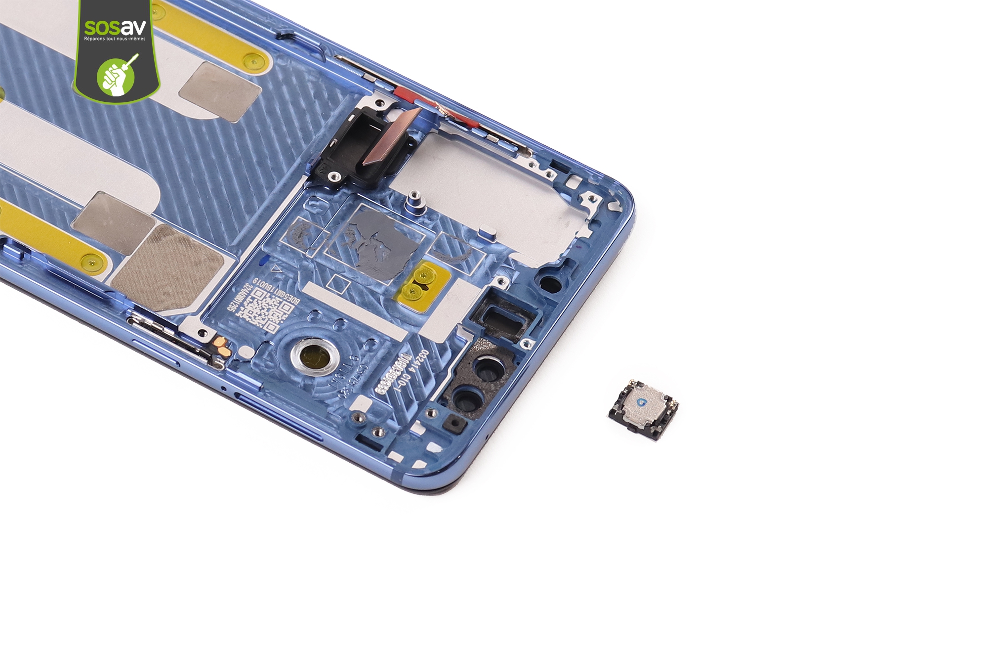

Il ne reste plus qu'à sortir le haut-parleur interne à l'aide de la iSesamo.
Etape 48
Etape 49

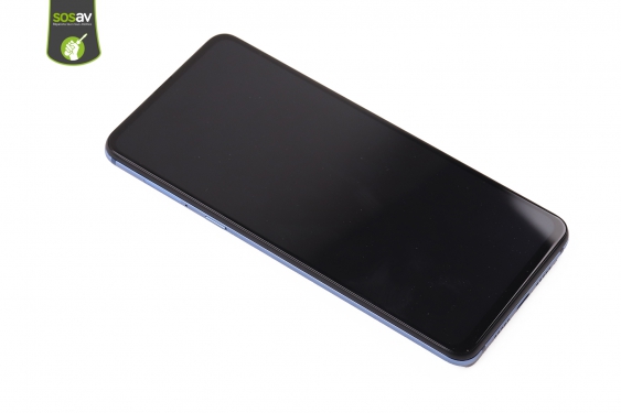

Le haut-parleur interne est démonté. L'écran Xiaomi Mi Mix 3 est entièrement déposé.Suivez ce tuto gratuit afin de remplacer l'écran en cas de problème d'affichage et de tactile.
Etape 50
