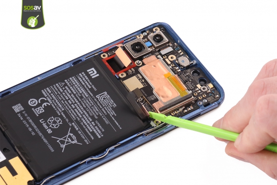

Servez-vous de la spatule en nylon pour déconnecter la batterie.Une sécurité pour éviter les éventuels courts-circuits lors de la réparation Mi Mix 3.Puis débranchez la nappe du capteur d'empreinte.

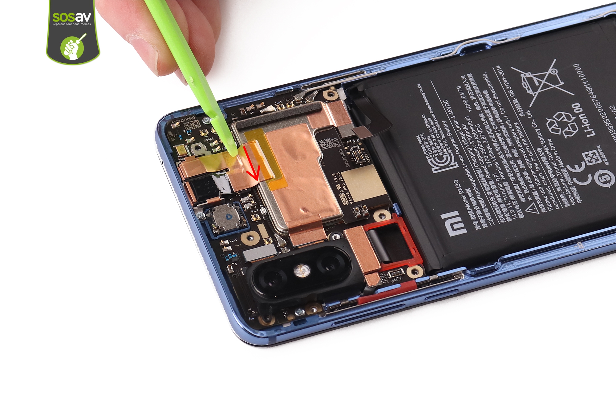

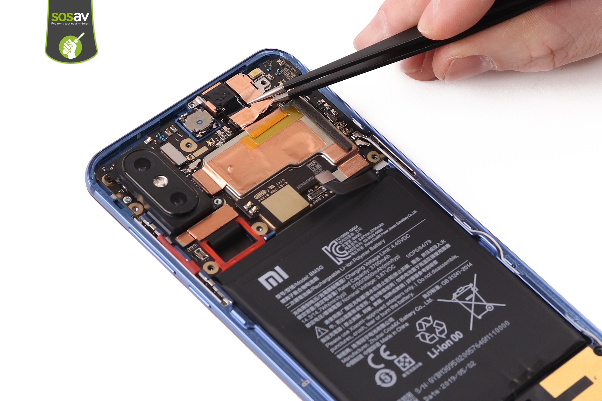

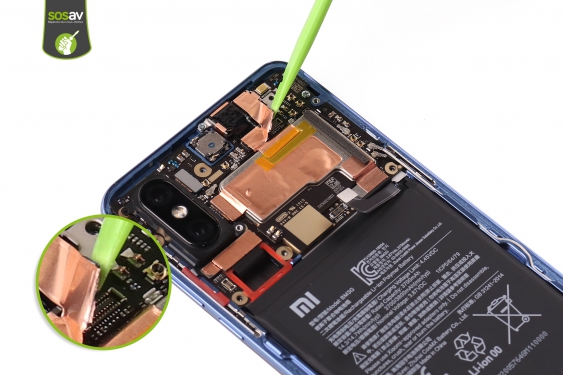

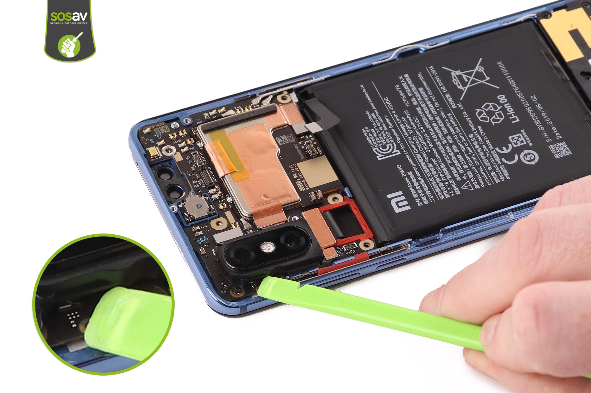

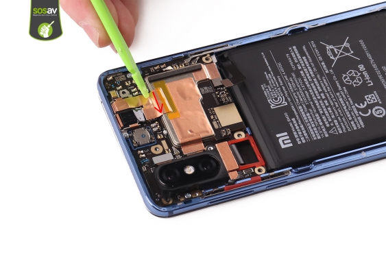

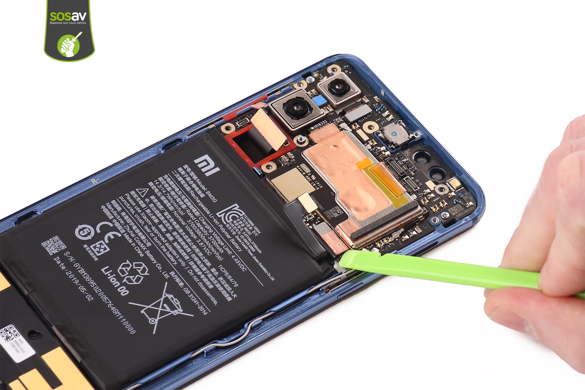

Gardez la spatule en main pour décoller l'adhésif qui recouvre la nappe caméra.

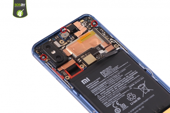

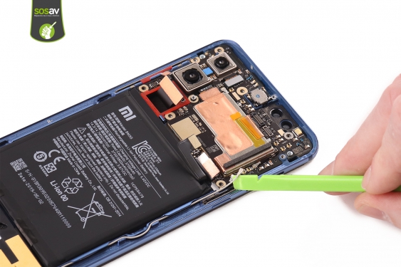

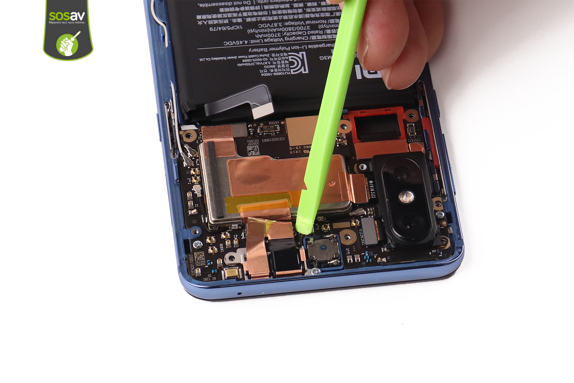

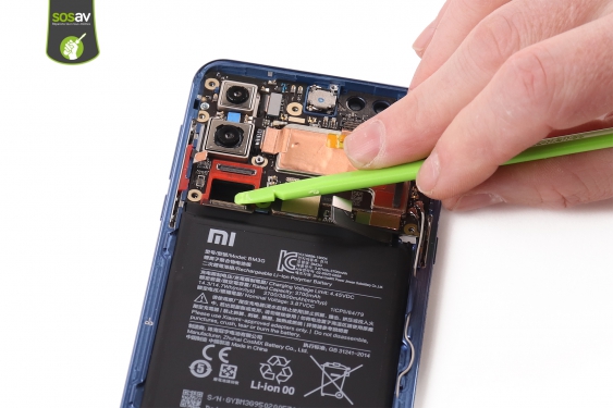

Déconnectez la nappe de la caméra avant.Puis dévissez les 2 vis cruciformes entourées en rouge. (Photo 3)
Puis sortez la caméra avant avec la pince.

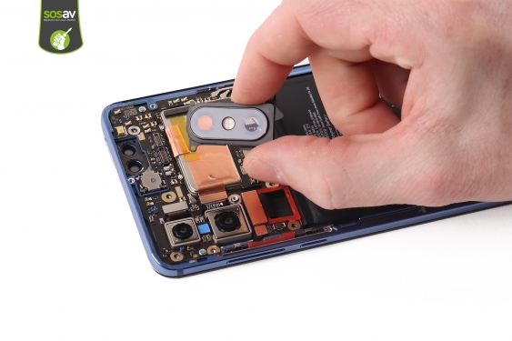

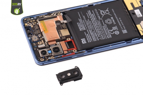

Déclipsez ensuite la vitre caméra arrière.
Etape 26
Etape 27

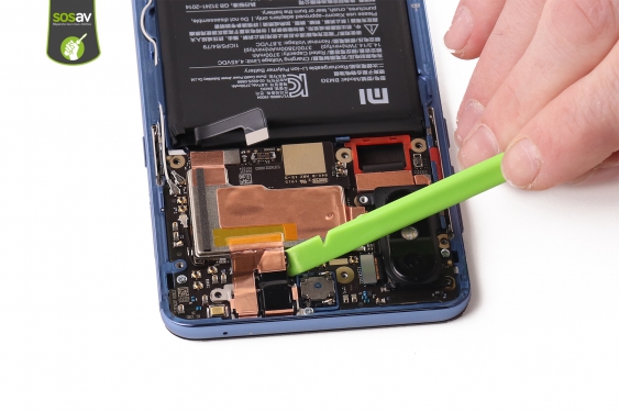

Poursuivez en déconnectant la nappe power...... Ainsi que la nappe de l'écran.
Etape 28

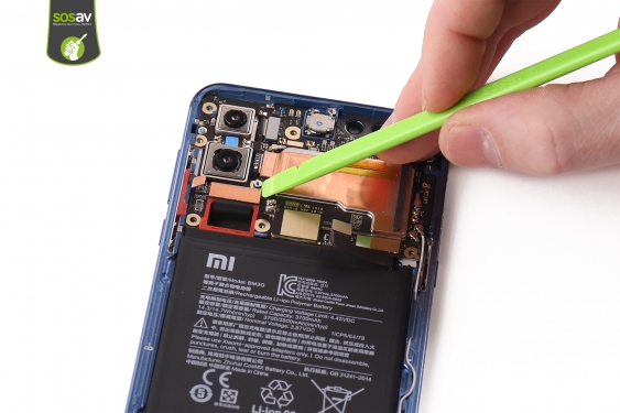

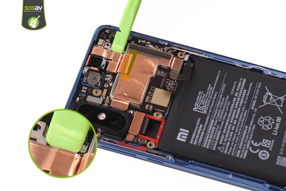

Débranchez la nappe de liaison. De même que les 2 câbles d'inteconnexion (blanc et noir).
Etape 30

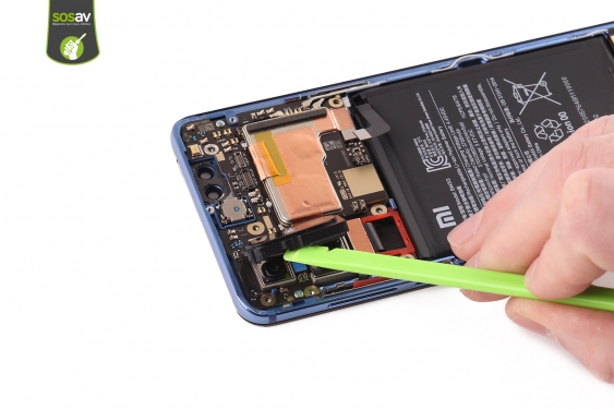

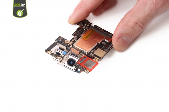

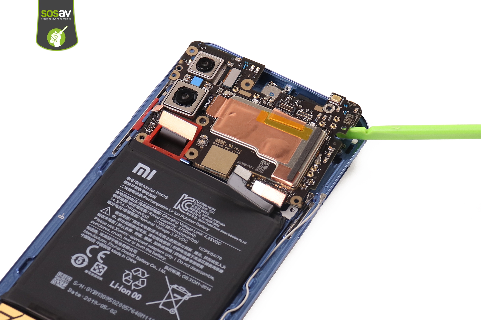

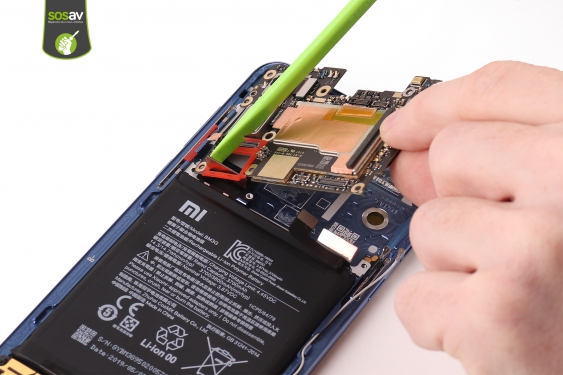

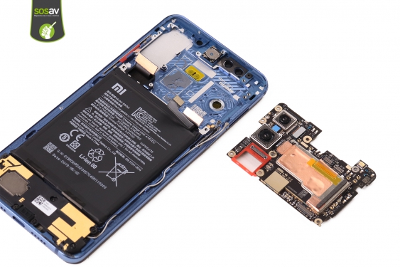

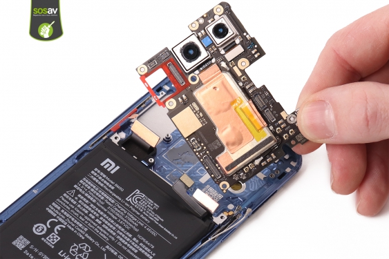

Faites levier avec la spatule en nylon pour soulever et sortir la carte mère.Faites attention à bien passer la nappe écran dans le trou pour ne pas l'endommager.
Etape 32

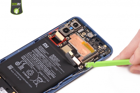

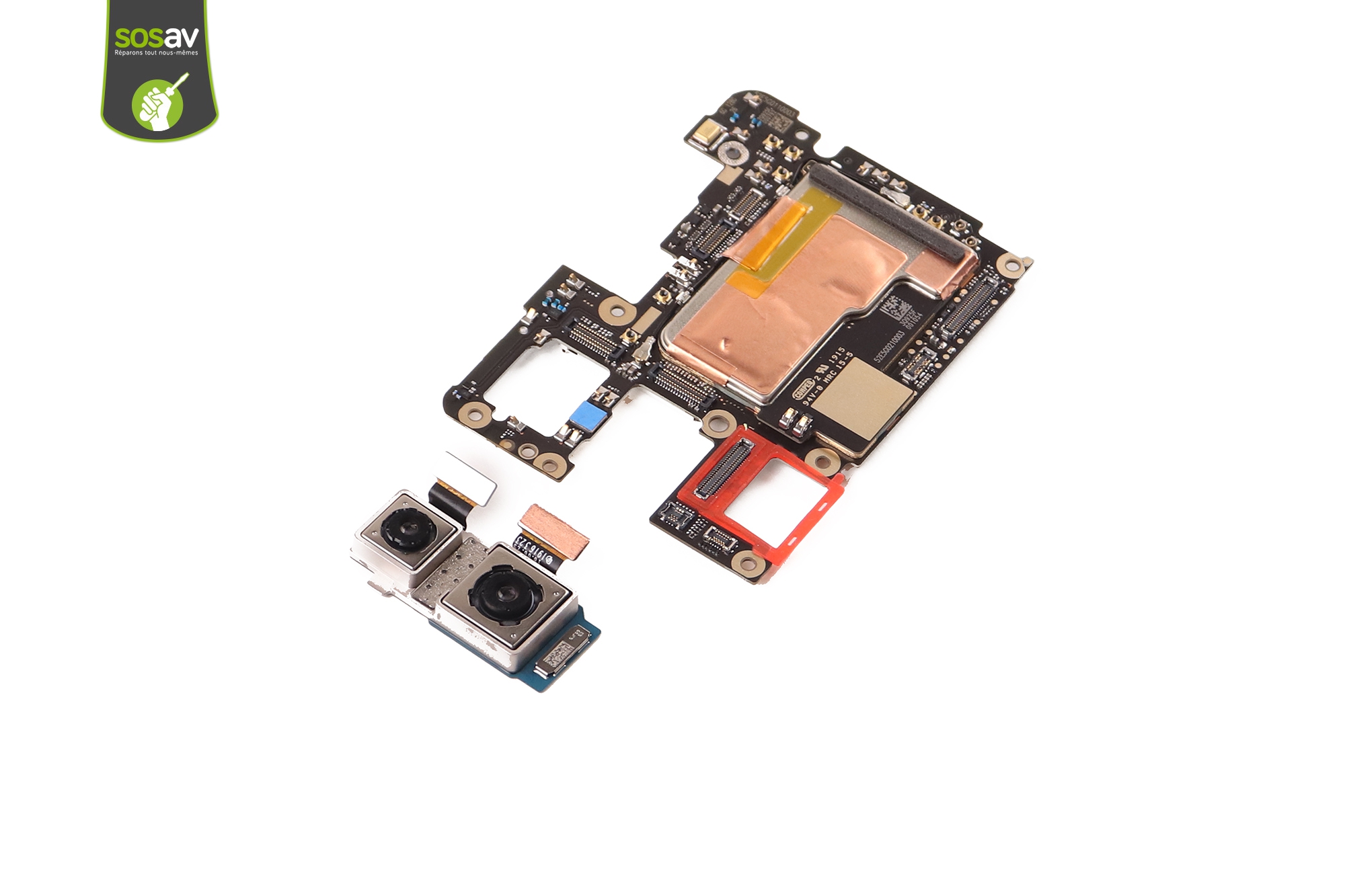

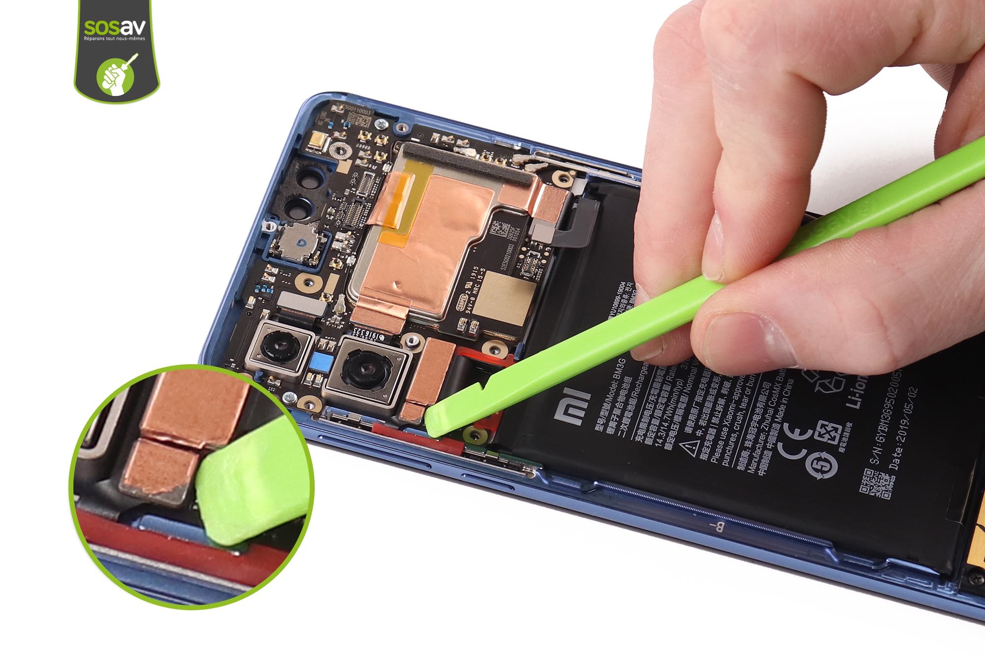

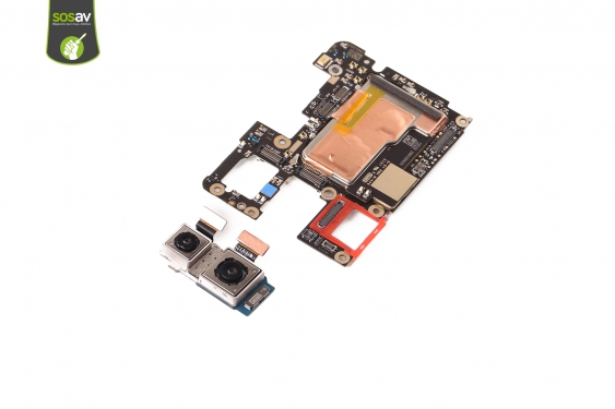

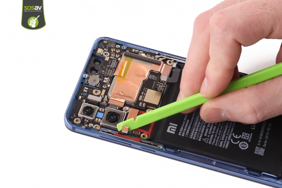

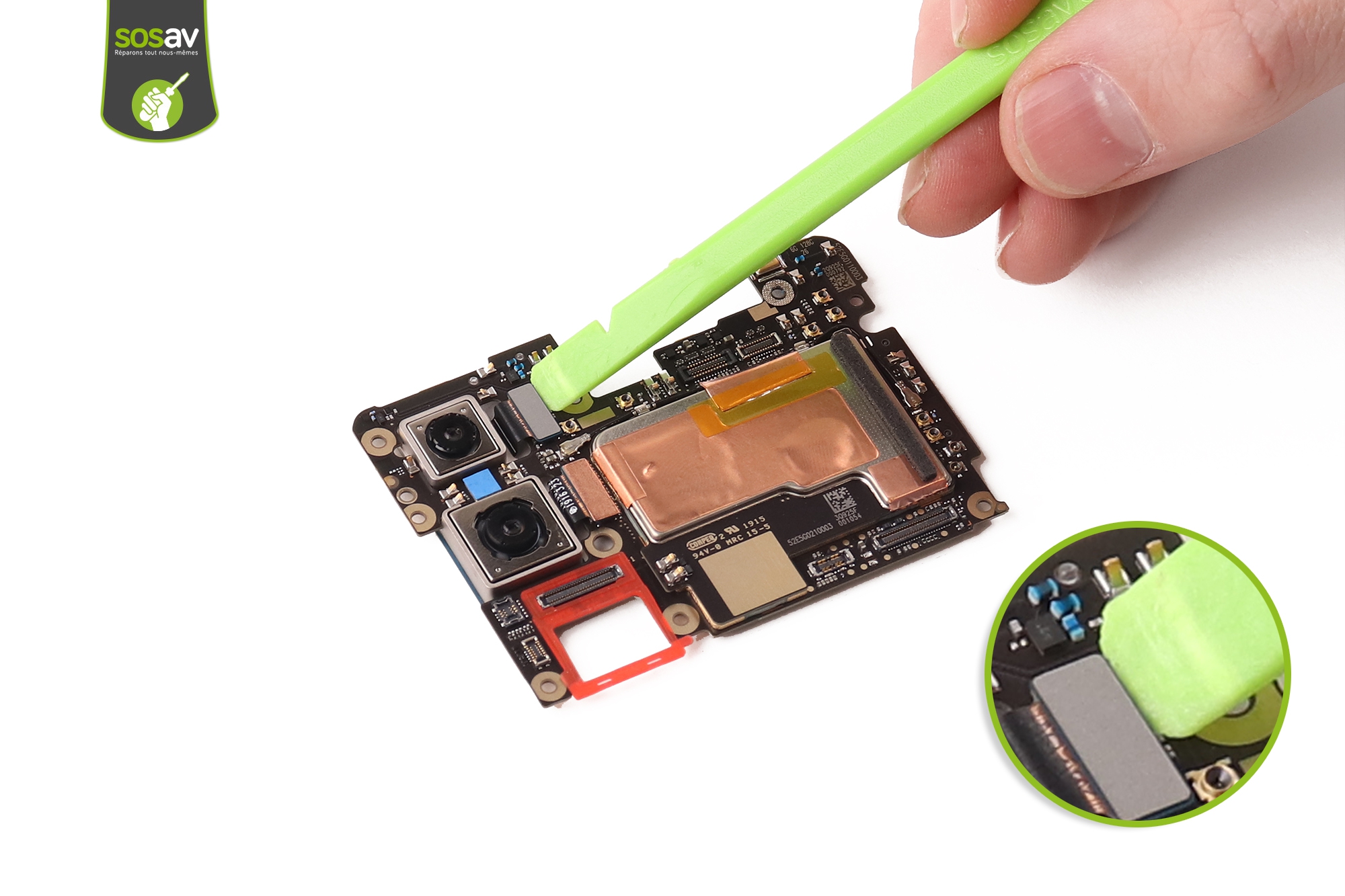

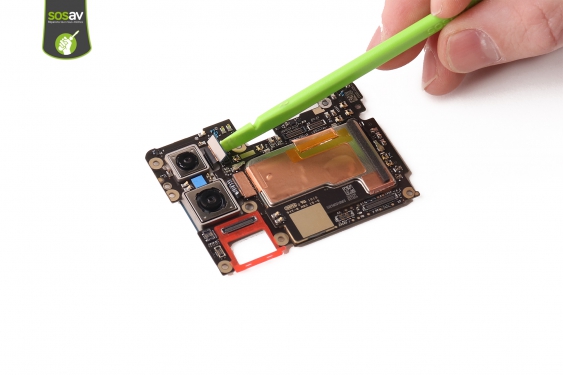

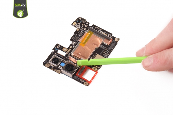

Il ne reste plus qu'à déconnecter les deux nappes de la double caméra arrière.
Etape 34
Etape 35

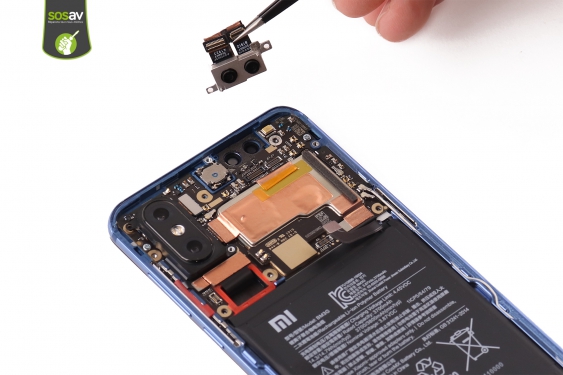

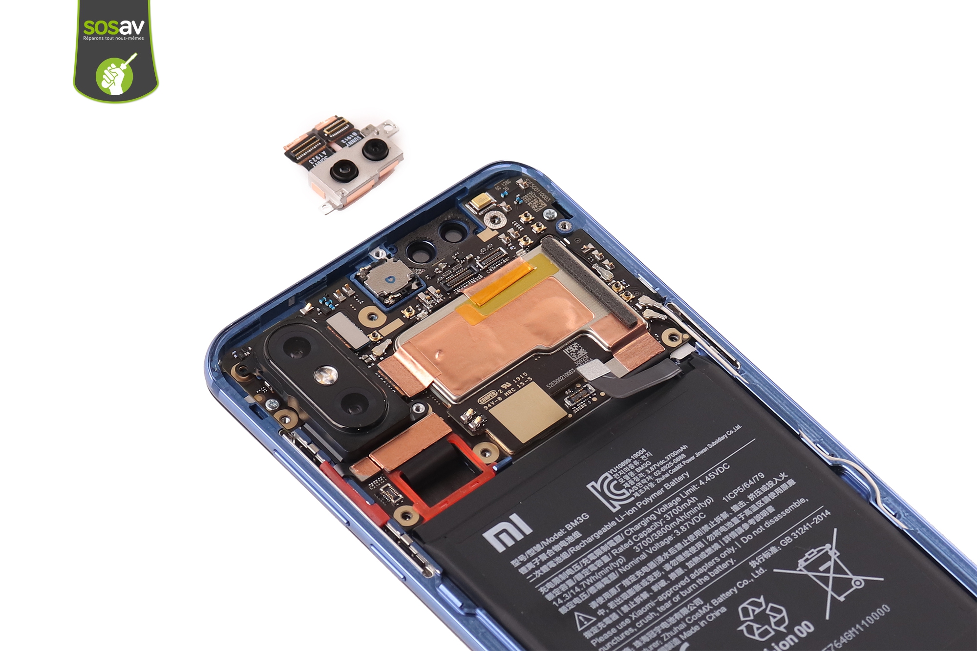

La caméra arrière Xiaomi Mi Mix 3 est sortie.En cas de soucis lors de la prise de vue, remplacez-la en suivant ce tuto gratuit.
Etape 36
