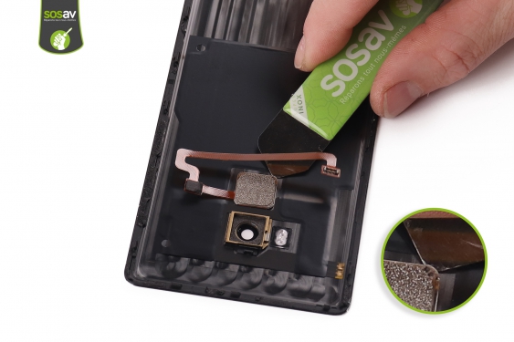

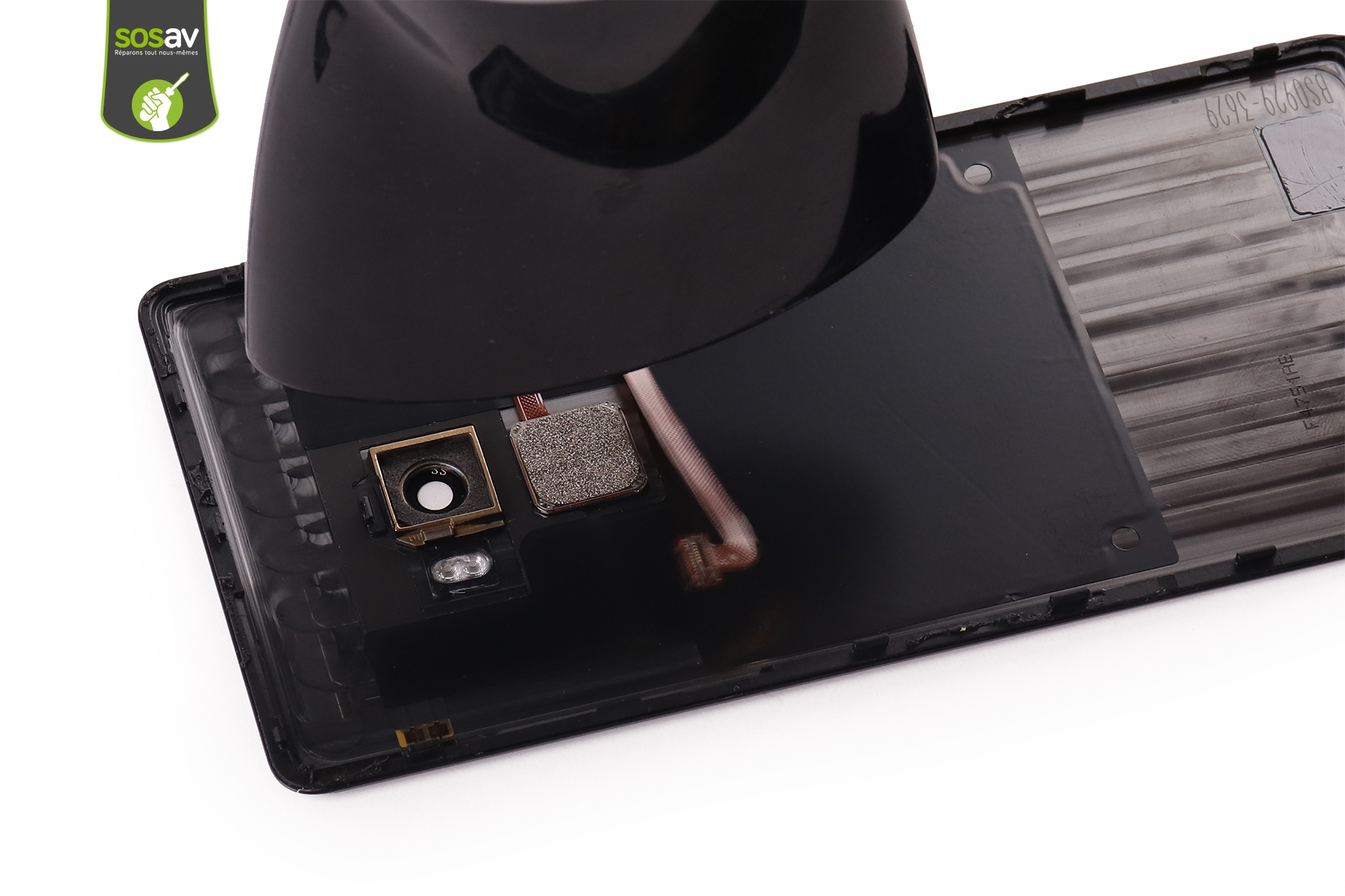

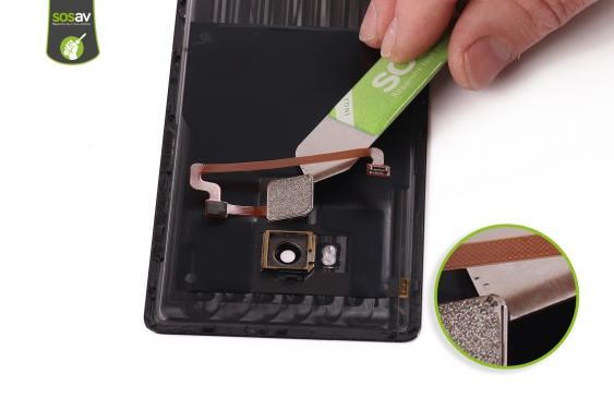

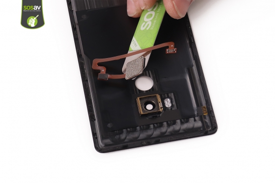

Avec le sèche-cheveux, chauffez quelques secondes le capteur d'empreinte pour faciliter le retrait.Décollez-le délicatement grâce à la iSesamo.

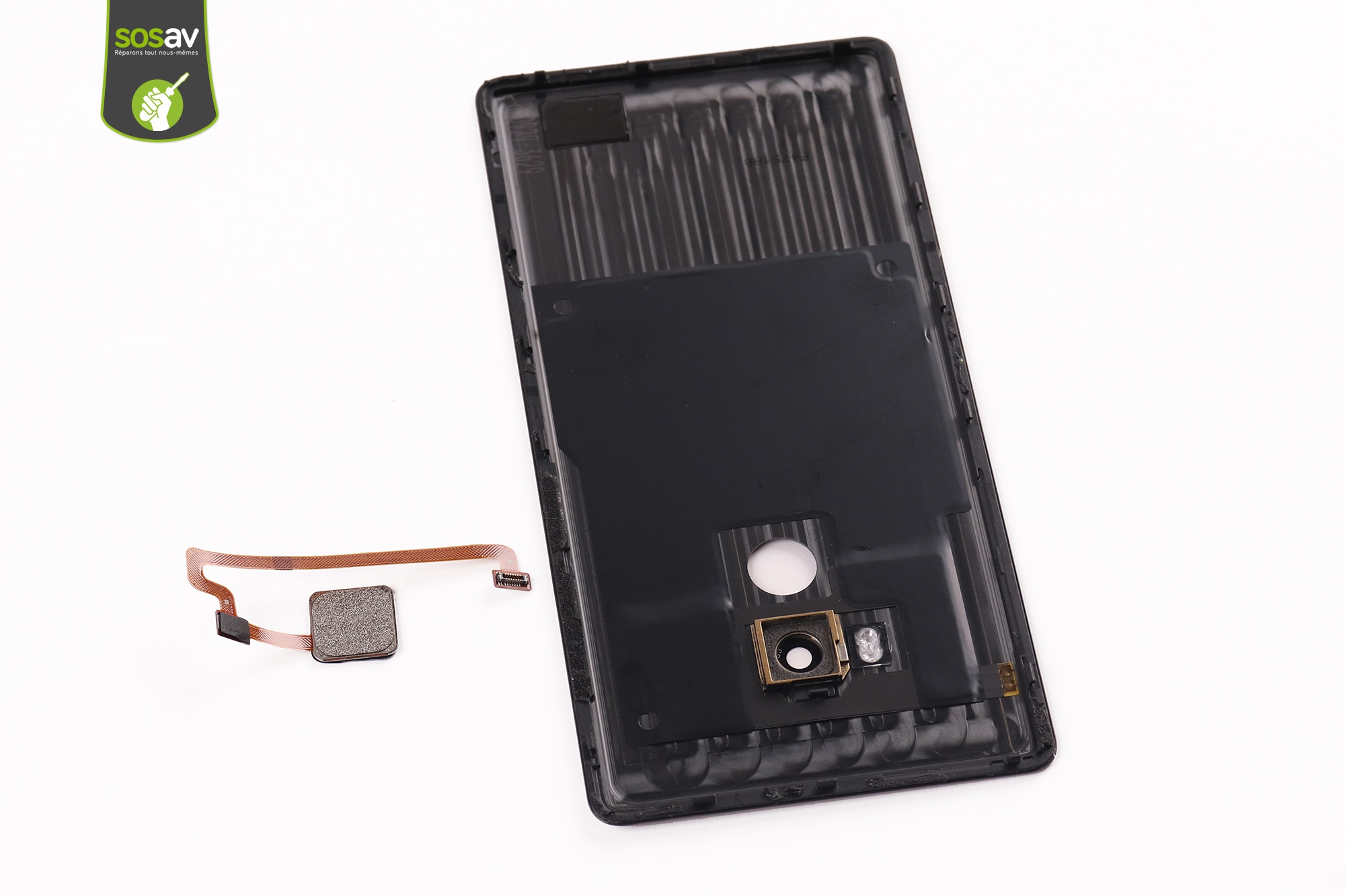

La vitre arrière et le capteur d'empreinte Xiaomi Mi Mix 2 sont démontés.En cas de vitre arrière cassée ou de capteur HS, vous savez maintenant comment les remplacer grâce à ce tuto gratuit.
