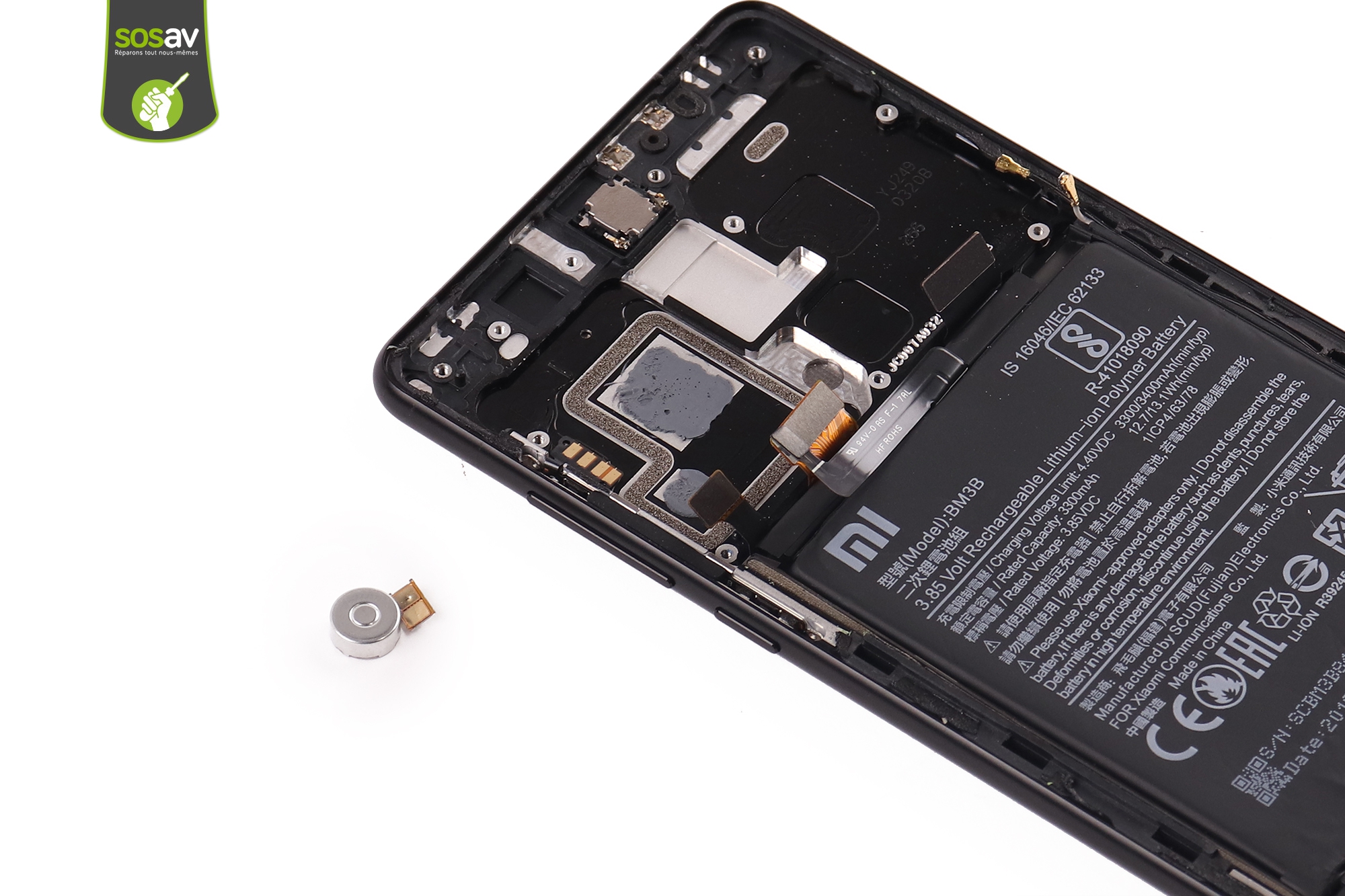

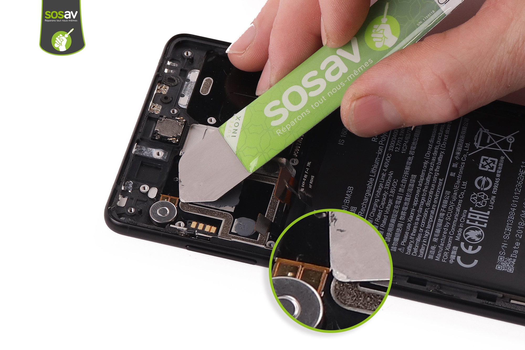

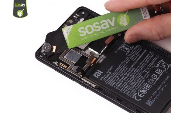

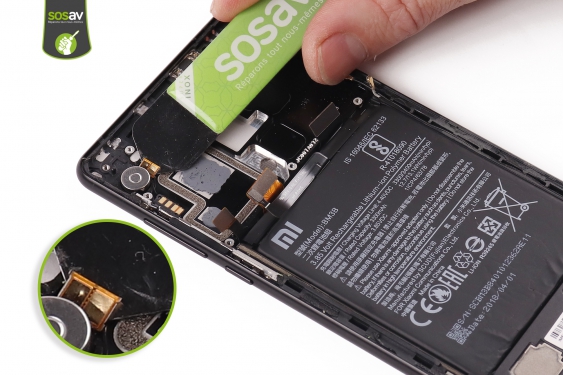

Etape 37
Servez-vous de la iSesamo pour déloger le vibreur.
Etape 38
Etape 39
Etape 40
Le vibreur Xiaomi Mi Mix 2 est démonté.En cas de vibreur HS, vous savez maintenant comment le remplacer grâce à ce tuto gratuit.
Etape 41
Etape 42
