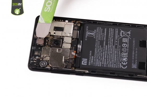

Il ne reste plus qu'à déloger le haut-parleur interne à l'aide de la iSesamo.

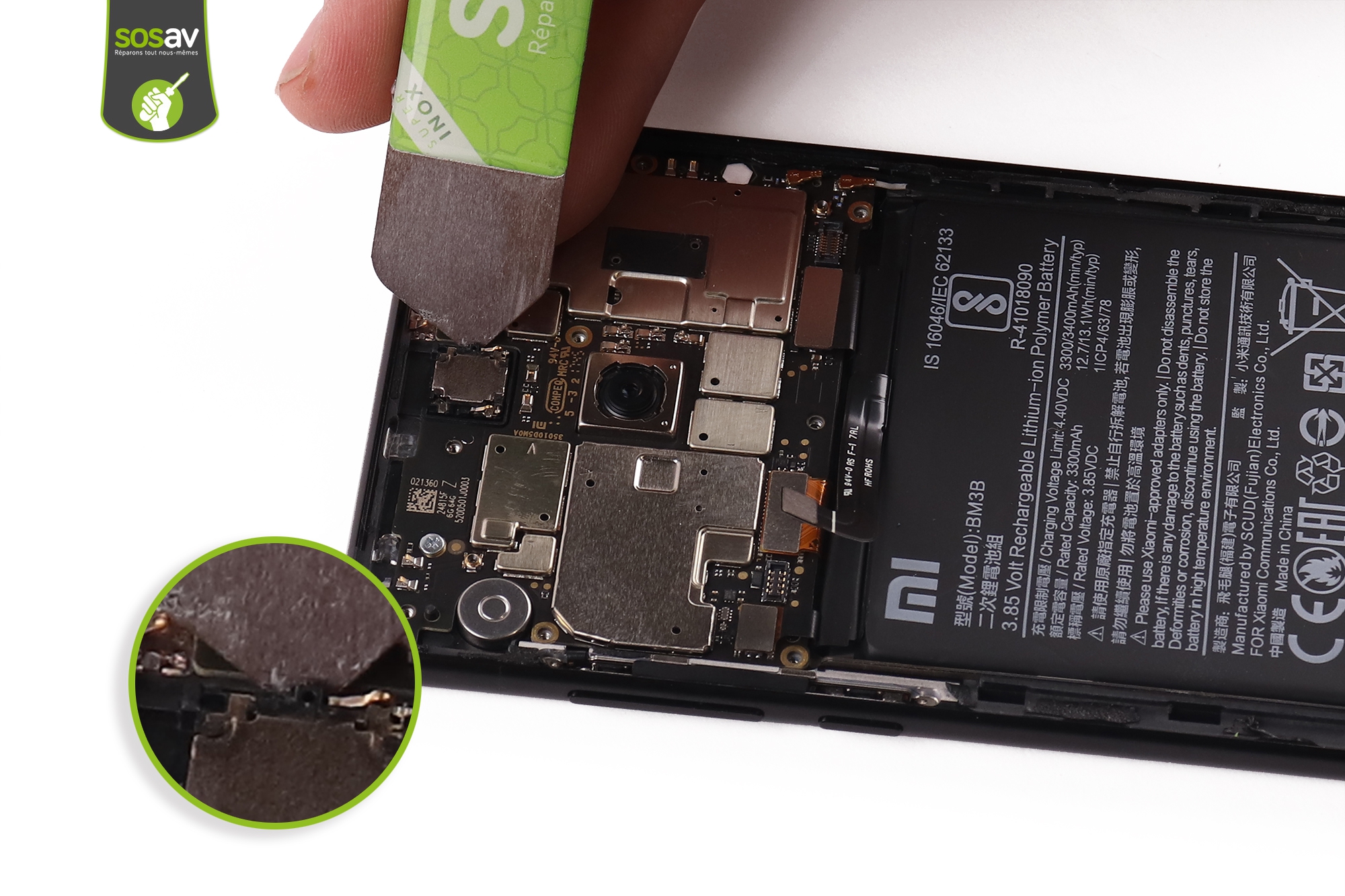

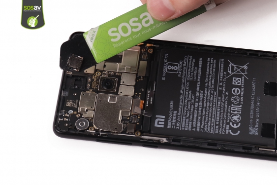

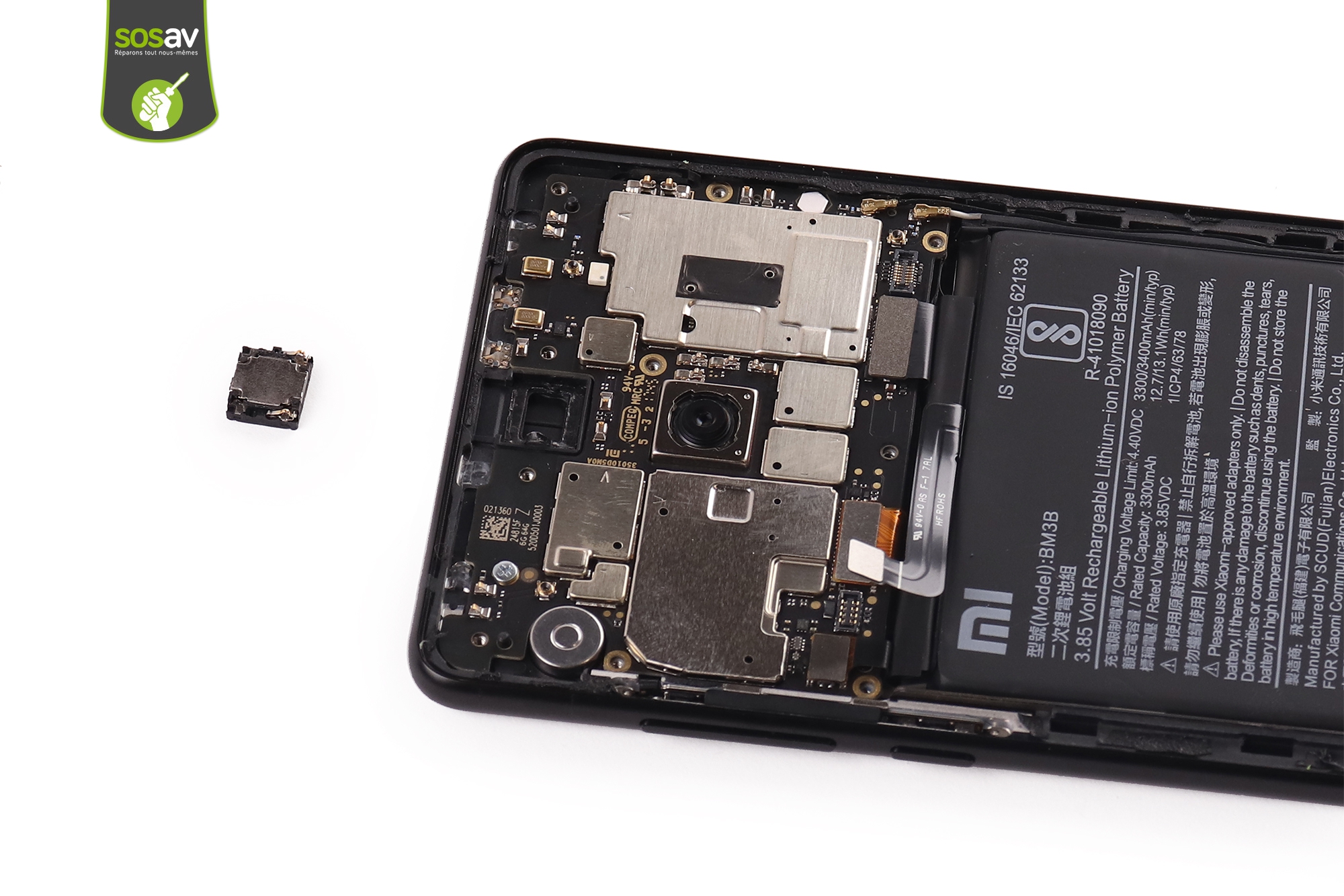

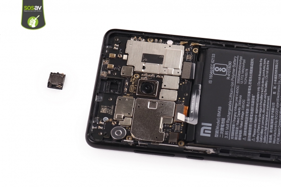

Le haut-parleur interne Xiaomi Mi Mix 2est déposé.En cas de problème de son en appel, vous pouvez suivre ce tuto gratuit pour le remplacer facilement.
